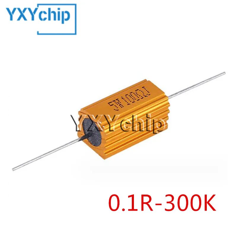

На 1, 5 Ома есть, на 2, 5 Ома нет такого номинала. Есть 2, 4, 2, 7, 3, 0.
Нужно 2, 5- параллельте 5, 1 Ома или 4 по 10 Ом. Или 3+2, кино такое.
Так это понятно что можно спараллелить, если бы пришел в ближайший лабаз и купил :(
Походу купить цементы и не париться
А то схема фильтра отработана а из-за резюков теперь все встало
ПС есть в одном месте С5-35 почти 400 р. за штуку :oops: , и нужных номиналов. Резюки дороже динов_scare

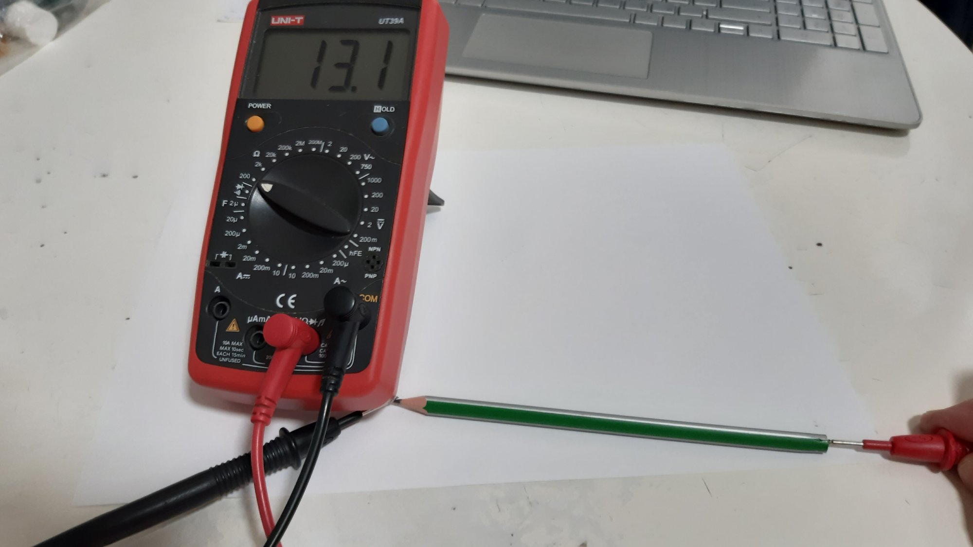

давно пользуюсь подсмотренной в Горовице\ Хилле считалкой сопротивления спараллеленных резисторов , в уме. Например, нужно узнать сколько будет 30 параллельно 10 Омам. Представим 10 ом как три спараллеленные 30. И четвертый резистор - 30 ом Четыре по 30 в параллель- 7, 5 Ом.
Онлайн калькуляторы в помощь, 10,30 это можно и в башке посчитать, а 33+147? А по калькулятору в онлайн режиме подбираешь нужное сопротивление
заказал на алике, на 6 и 10 ом по паре, 230 р., на Озоне столько стоит пара МЛТшек
Повторюсь - Так почему именно константан?
    37.3 KB · Просмотры: 27
юан8
9 Мар 2024
3,136
758
Юрий
константан-высокая стабильность,низкие искажения и хорошо паяется

Где Вы такие цены нахОдите?
(Мне не видно фото с номиналами если что, но резистор 10 рупий)
Набираетесь 16 Ом и лепите в параллель по такой цене хоть 10 штук...
Это - два первых попавшихся результата поиска.

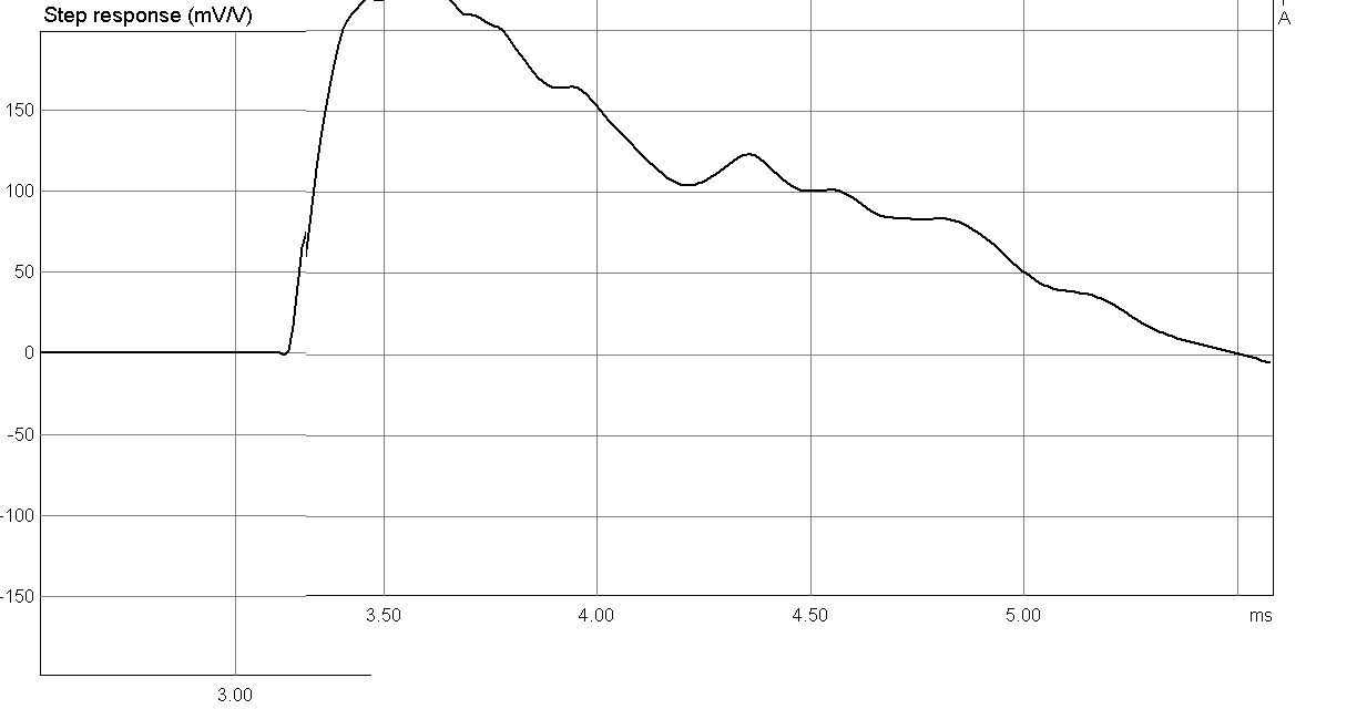

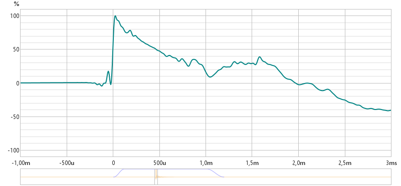

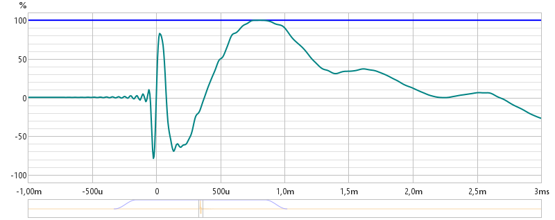

Благодаря плавным скатам полос и низкой по уровню полке СЧ, ПХ больше похожа на ПХ двухполосной, а не трёхполосной системы (!)
НЧ отстал всего на 570 мкс от начала импульса, нормально.
Николай, обьясни подробней єту картинку (не видел здесь такой)
6,677
5,250
203

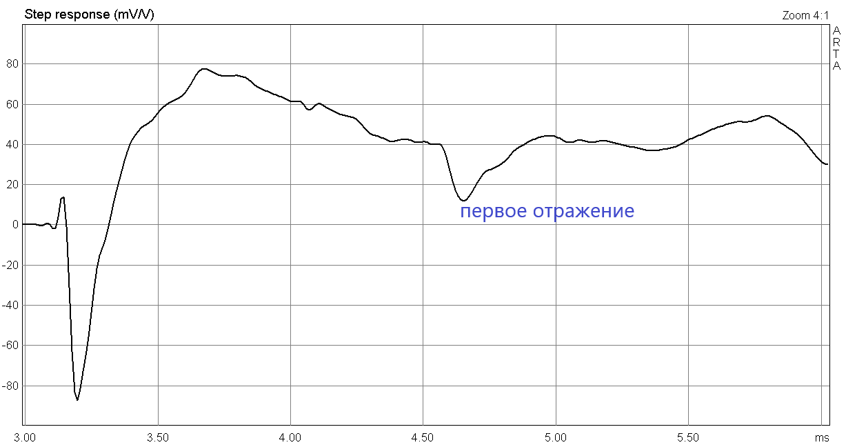

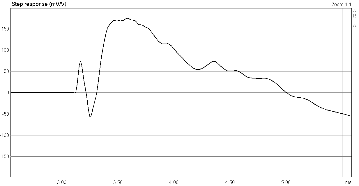

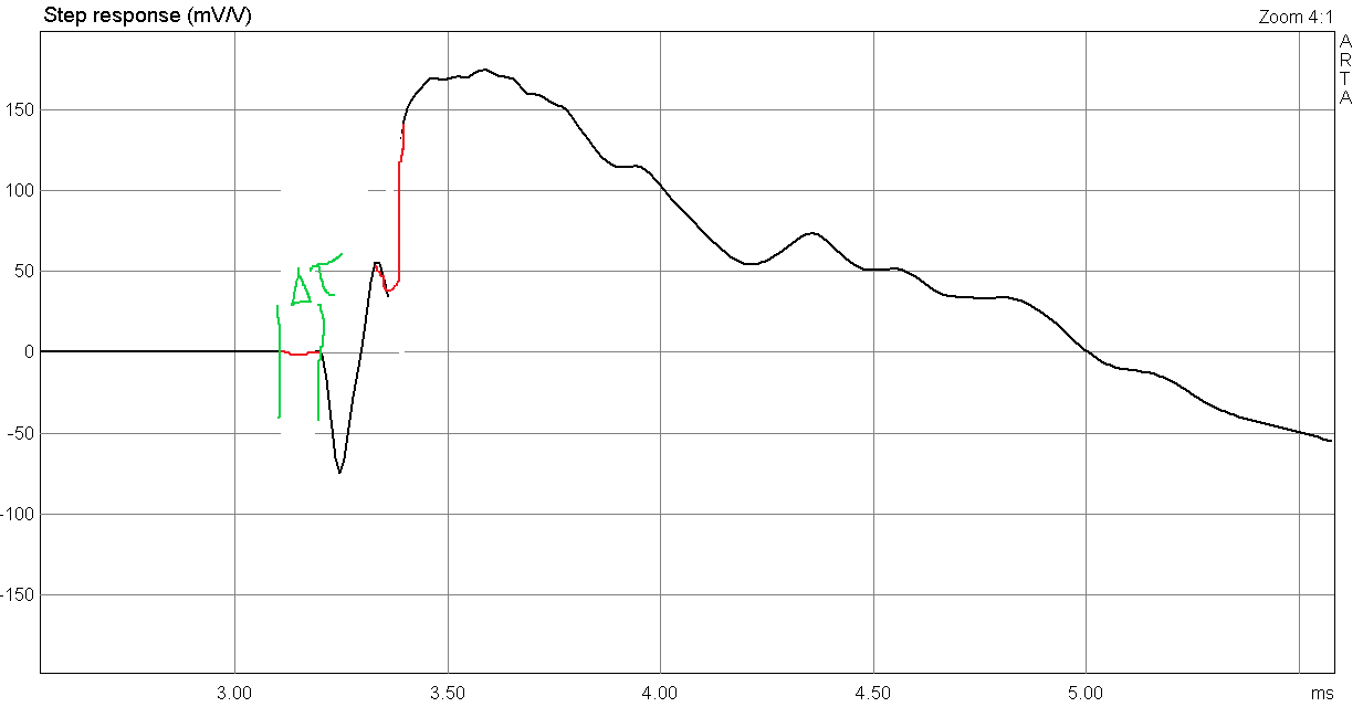

К сожалению, не имею отдельных файлов .pir для каждой полосы, чтобы показать, из чего складывается данная ПХ.
Вот для сравнения ПХ 10МАС-1, штатный ВЧ заменён на Мелодавид (клон какой-то, не совсем ровный выше 10 кГц):
Тут видно, что ВЧ-шник обогнал братика (10ГД30) ни много, ни мало на период (!). А всё потому, что купол ВЧ динамика торчит вперёд относительно передней панели, а купол НЧ динамика - провален "во глубину сибирских руд".
Если же полярность пищалки перевернуть, а саму пищалку отодвинуть назад на расстояние, соответствующее полпериоду частоты раздела, то получим (примерно) такую ПХ:
АЧХ - неизвестна)))
И, наконец, если сместить пищалку ещё на столько же, то можно получить примерно такой импульс (при той же АЧХ, как в самом первом случае):
(На самом деле будет хуже, см. например последний рисунок сего поста)
А вот ПХ переделанной 25АС-027 #334
Тут чётко видно все три полосы по отдельности, потому что полка СЧ по уровню равна среднему уровню всей АС.
А вот удачно склееная на стыке двухполоска, в которой к тому же есть возможность смещать по глубине ВЧ щиток, стоЯщий на крыше НЧ ящика:
ПХ соответствует ШП динамику!
