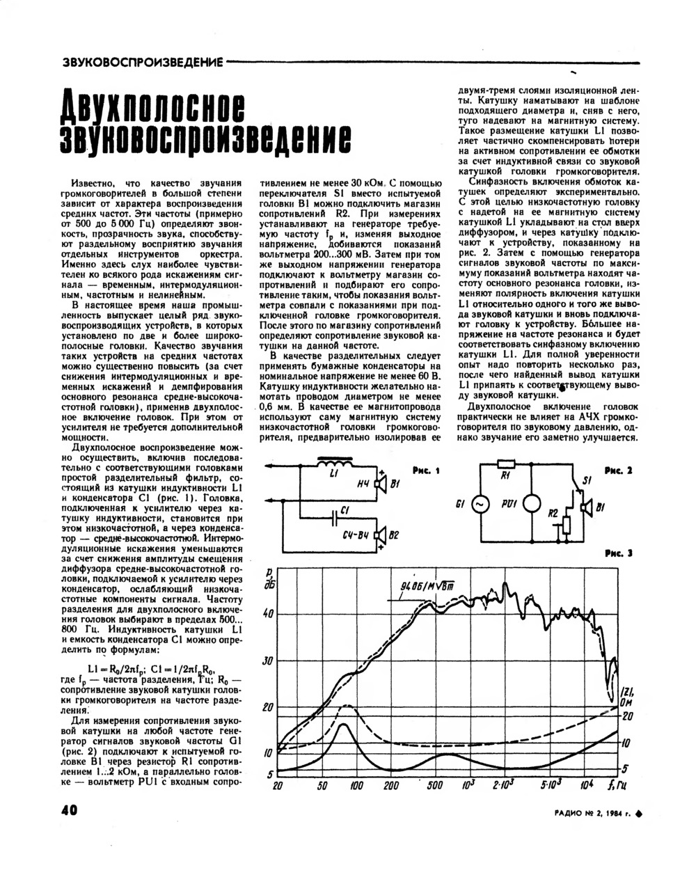

Есть интересный вариант.
Для тех кто понимает.
Два 10ГД36К тупо спаривать нельзя, каша будет. Но можно их разделить! Один играет на НЧ, другой СЧ-ВЧ с разделительным фильтром 1-го порядка. Можно фильтр взять родной от Эстонии, только конденсаторы заменить.
Фенька в том, о чем писал еще Шоров. Снижение интермодуляционных искажений. Такая установка динамиков позволит реализовать достоинство 100 литровых корпусов в полной мере. Типовому 10ГД36 для игры в ЗЯ требуется закрытый корпус объемом 80 л. Однако, установка второго 10ГД36 потребует закрытого бокса обЪемом не менее 10 л.
Я совсем забыл об этом оформлении, потому как делал не сам. Но слышал. Звук мне очень понравился. Слушал с приятелем и по сравнению с одним динамиком на всю полосу. Разница была очень заметна. Особенно при прослушивании оркестров. Детализация звука была Очень хорошая. Все-таки 10ГД36 - хороший динамик.
Если, дай Бог сделаете, о "Кливерах" забудете.
В принципе вариант мне под силу. Но получится АС на 4 ома, а ОЧЕНЬ желательна на 8 ом.
А "каша" где получается? Два последовательных 10ГДШ + SC10N с удачным разделом не позволит её избежать?
Нет, не позволят. Та же каша, только "маслаа" чуток больше. Извините, но Я просто так не говорю. А чем Вам 4 ома не нравится? Кстати, "этажом" выше я дал статью Шорова. В свое время эта статья и переделка мной такого же типа электрофона полностью отбила охоту к НЧ-СЧ динамикам.
Просто многие не ставят, жалеют деньги на фильтры. С ВЧ-шкой фильтр получается дешевле и проще.
Пока не сделаете, не убедитесь. А что там делать. "запчасти" у Вас есть, одна дырка под 200 мм есть, вторую "подровнять" и порядок. Слушайте, наслаждайтесь.
Такую систему сложно испортить. Считайте, что первый опыт у Вас будет и неплохой.
