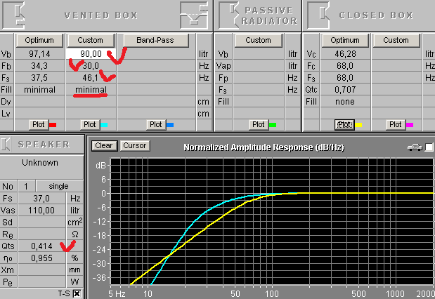

Как такой кандидат на НЧ в пару к 10гд-36 в 90-литровом закрытом ящике (если 10 откусить на ящик для СЧ/ВЧ)?
Поддержу. В 90 литров получается добротность 0,62 , учитывая +15% от сопротивления катушки, проводов и выходного УМ, без поглотителя (минимум). Это на резонансной 55 Гц имеем -4дБ и плавный спад. Вроде и слабо от такого гроба, зато никаких призвуков. Если комната добавит мало - врезать ФИ, добротность на пределе позволительного , с поглотителем будет ОК.
Вот результат при 90 литров, на 15% увеличенной добротности, небольшом количестве заполнения ЗПМ, настройке ФИ 30 Гц: 46 по -3дБ при максимально плоской АЧХ. Добротность ФИ задал 5, типа, очень качественный корпус. Реально можно и на 35 Гц строить ФИ, горба не будет.

Это для тонсилов? (уточню, чтобы не запутаться)
Я бы избрал другой вариант. Взять за основу работу А.Б. по переделке 25АС-309. Все. Хотите 8 ом, поставьте подключенные последовательно, два динамика 25ГД-26-4(35гдн-1), катушку фильтра увеличить до 4мгн. Размеры корпуса, с учетом бокса для СЧ, хватит, даже с запасом. Низкая чувствительность? Пожалуйтесь "Одиссею 010" :)

Что-то Николай я Вас не пОнял или не понЯл, как угодно...
Вот повторяю Tonsil GDN 25/40 60W: Fs-37, Qts-0,36, Vas-110 л, P-60w, SPL- 92 db.
Это кандидат в ФИ, а не в закрытый ящик. Потому что оптимальная добротность в ЗЯ равна 1.
Почему я предложил 10ГД36К. У него в 80 л (типовой динамик) добротность как раз 1.
Но такие параметры НУЖНО измерять. Без ИЗМЕРЕНИЙ соваться нечего.
Но лучшие результаты покажет, на мой взгляд https://www.audiomania.ru/woofer/visaton/visaton_ws_25_e-8.html
Но это под ФИ
