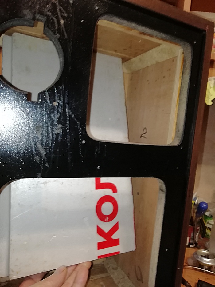

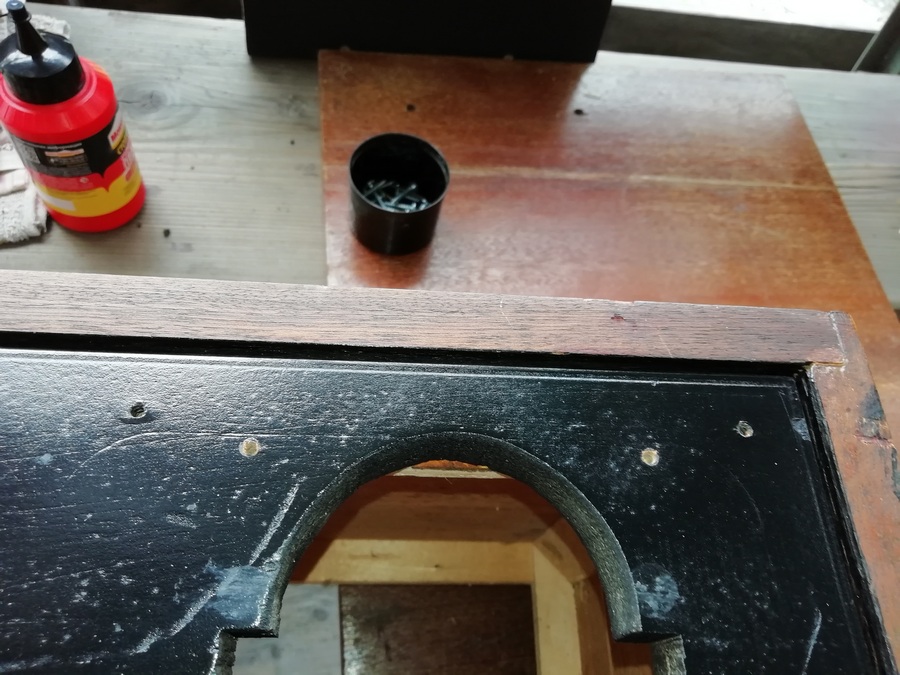

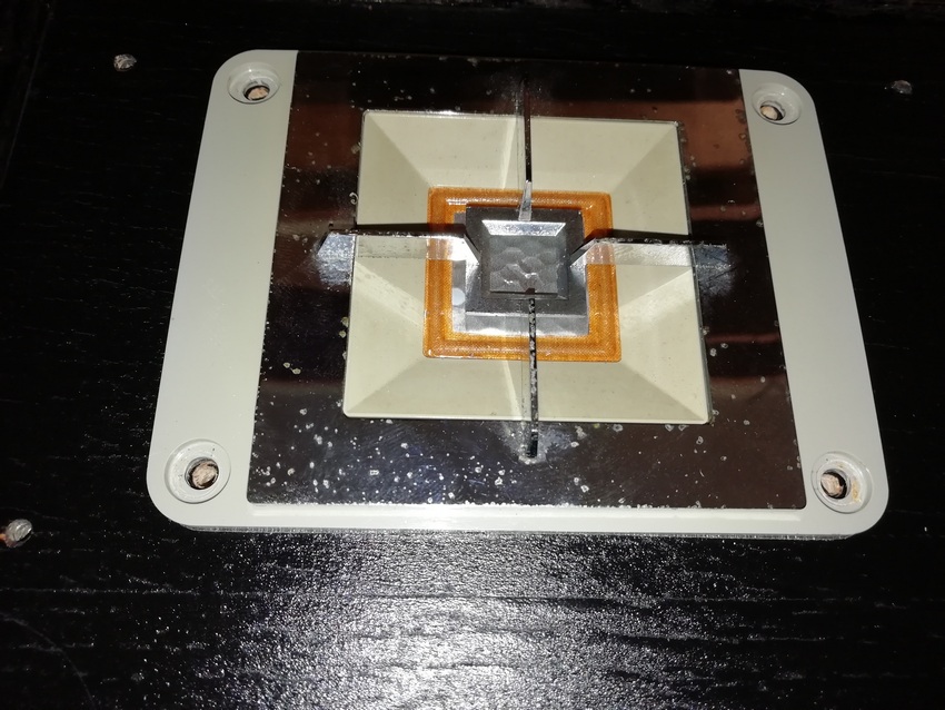

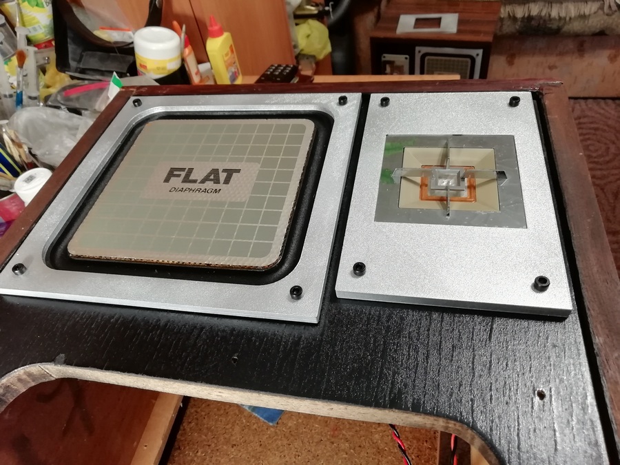

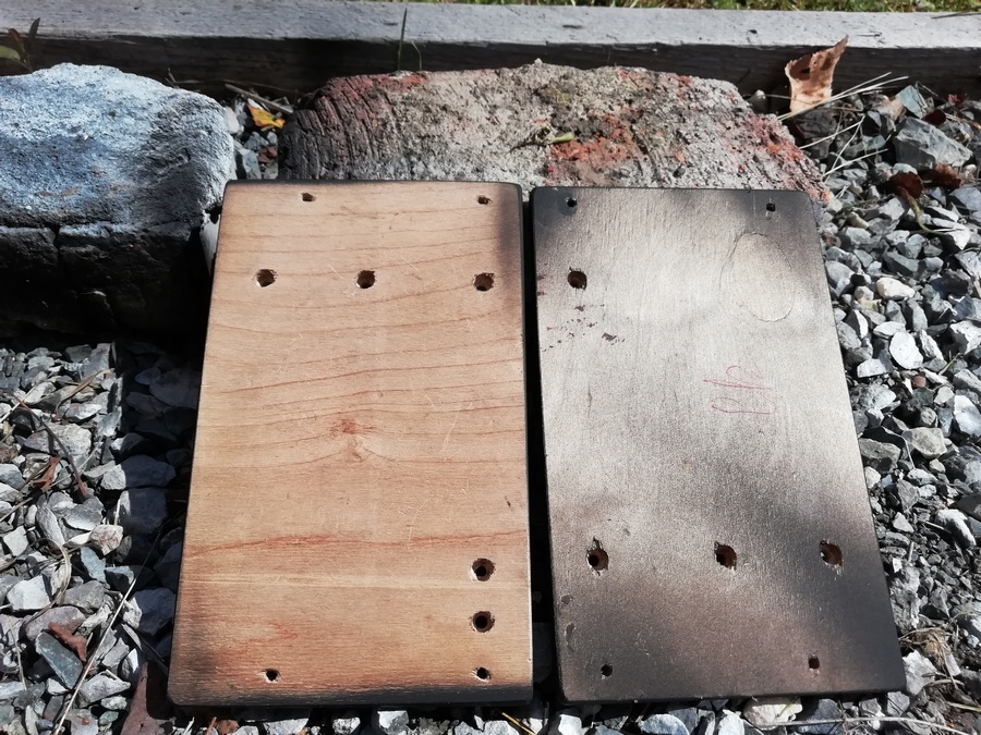

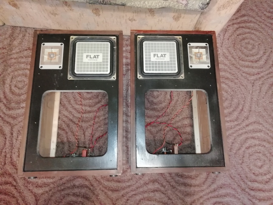

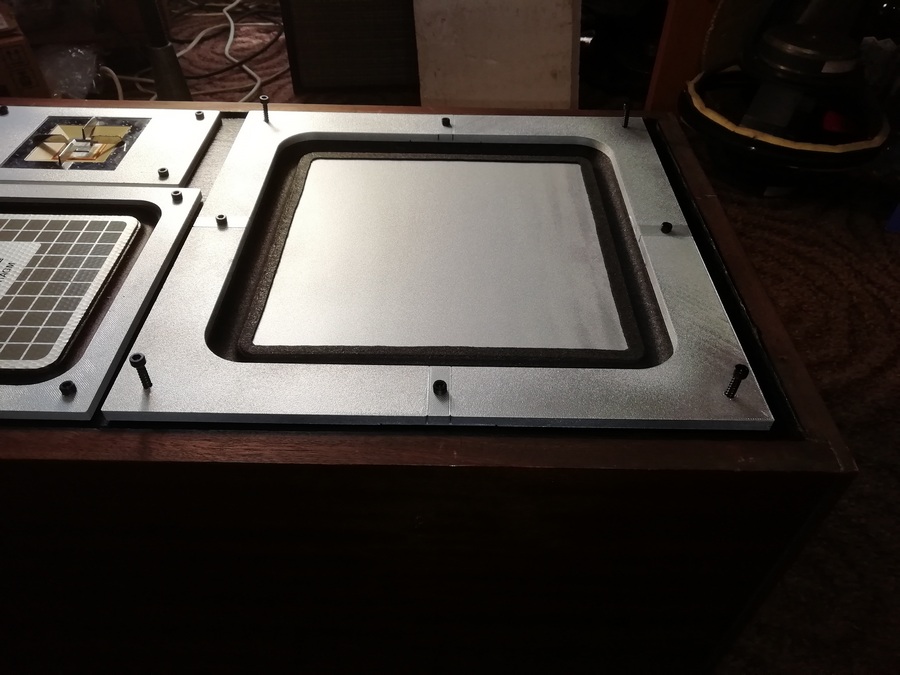

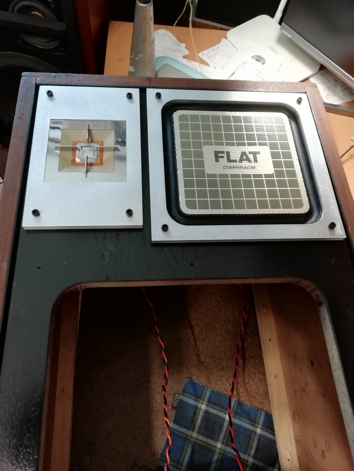

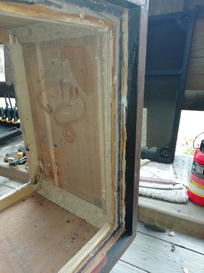

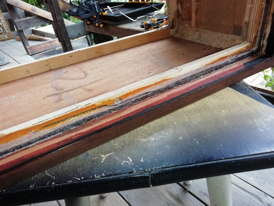

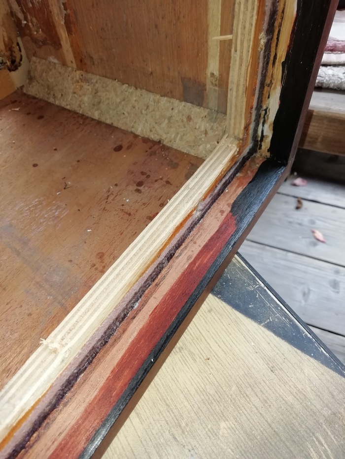

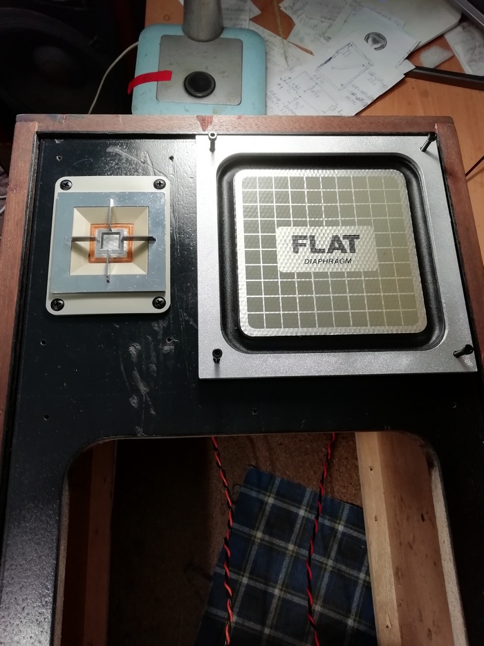

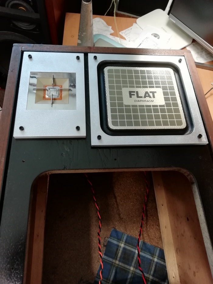

Сегодня почти весь день, ну как весь день, где-то с 12:30 до 18:30, посвятил грилям Диатонов и корпусам этих АС.

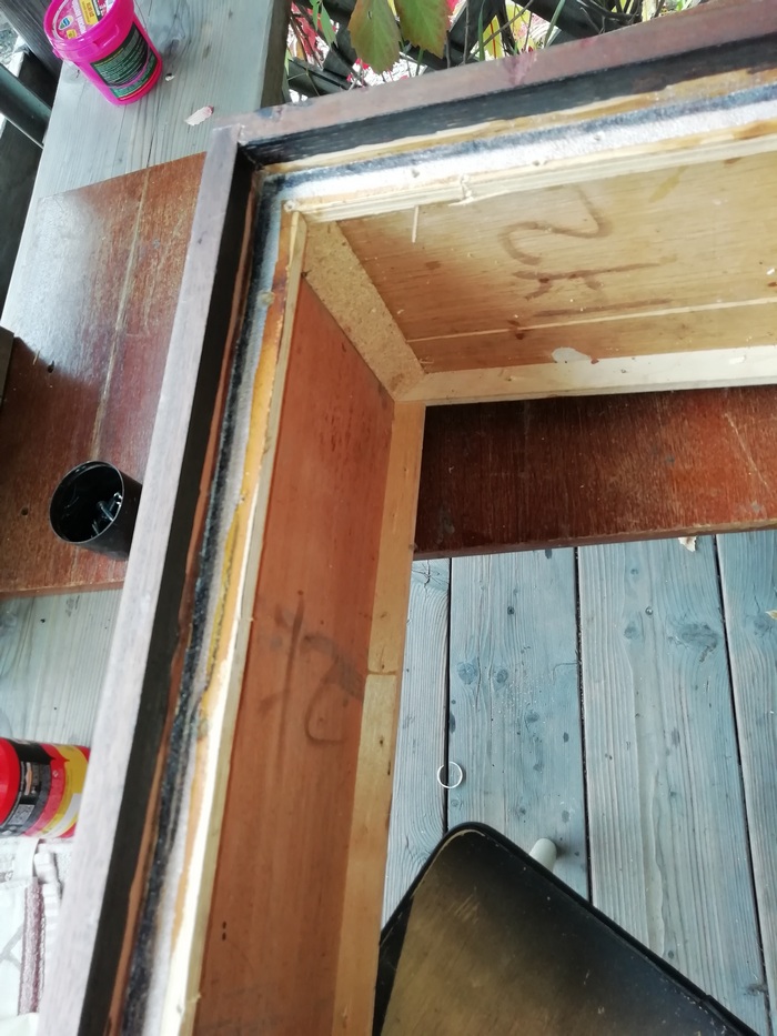

С корпусами этими всё хорошо. Одно забыл сделать - покрасить в чёрный цвет внутреннюю сторону "паза", куда вставляется фронтальная панель.
Пришлось её снимать и красить корпуса в нужных местах обычным черным, эмалевым маркером
IMG_20250815_133944.jpg IMG_20250815_133950.jpg IMG_20250815_134003.jpg IMG_20250815_134428.jpg IMG_20250815_134408.jpg
Всё получилось и коричневые внутренности больше не отсвечивали.

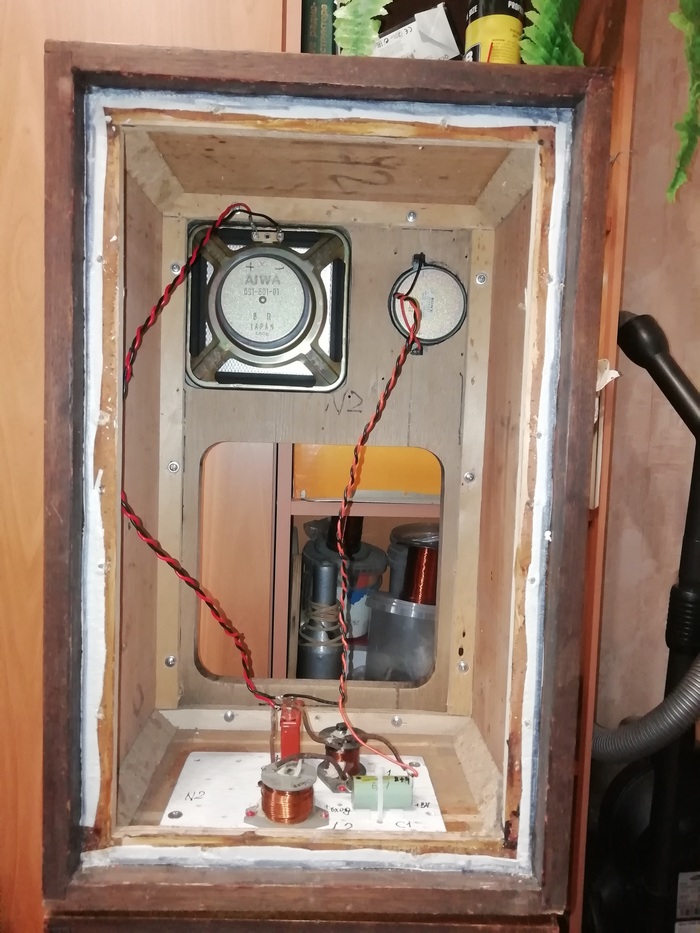

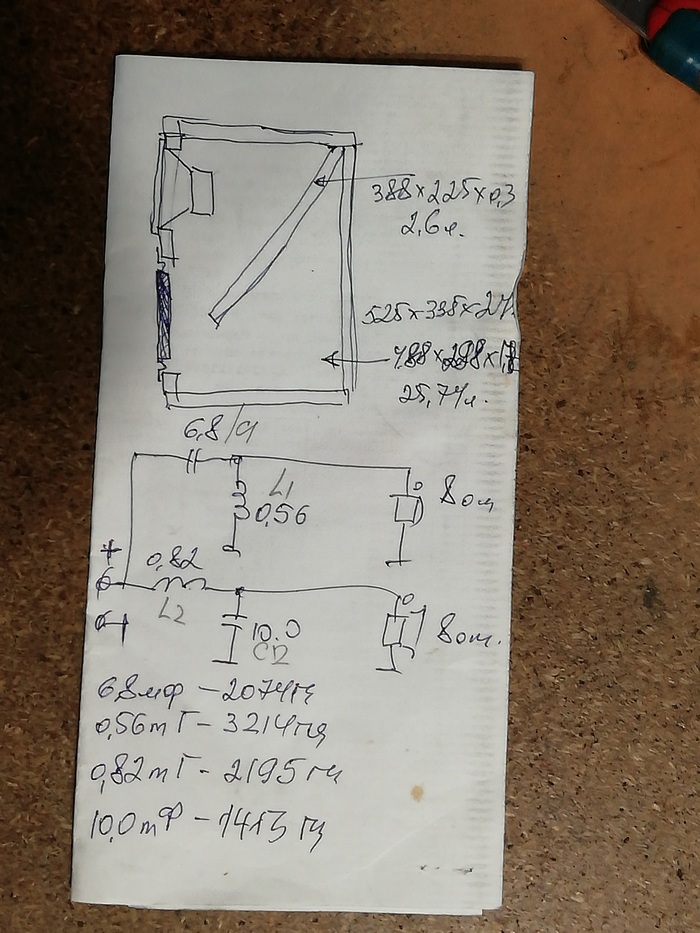

В принципе, акустику можно и собирать. Только фильтра изготовить нужно.

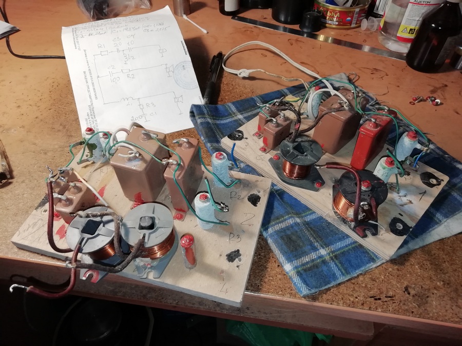

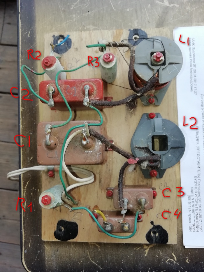

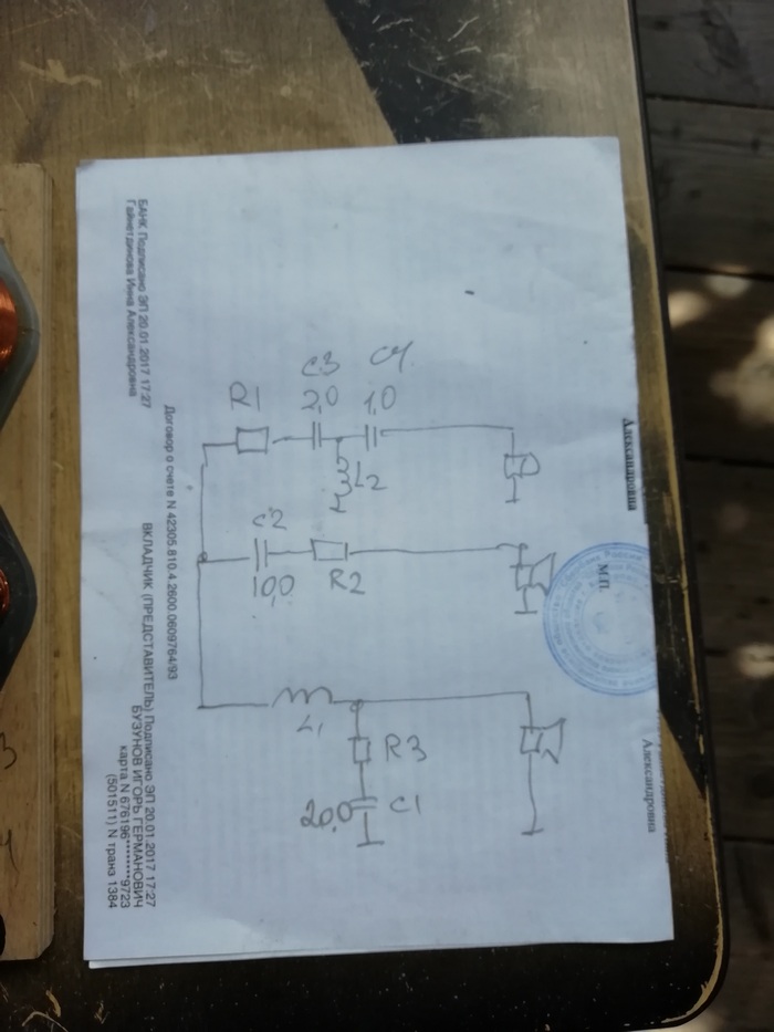

Вчера откопал в гараже коробку с разнообразными фильтрами от отечственных АС. Какие-то уже разграблены.
Нашёл нетронутую пару от 25АС-109
Нарисовал схему
Сегодня распаял и измерил данные элементов на частоте в 1000 Герц.
Фильтр №1
R1=4.96. R2=4.99. R3=3.35. Ohm.
C1=19.34. C2=10.21. C3=2.175. C4=1.139. uF.
L1=1.221 mH / R=2.24 Ohm с родным, железным сердечником.
Она же без сердечника L1=0.585 mH / R=0.4 Ohm.
С ферритовым сердечником длиной 37 мм и даметром равным железному
L1=1.582 mH / R=0.4 Ohm.
Фильтр №2
R1=3.35 + 3.33. R2=5.08. R3=3.23 Ohm.
C1=19.16. C2=9.69. C32.034. C41.015 uF.
L1=1.174 mH / R=2.17 Ohm с родным, железным сердечником.
Она же без сердечника L1=0.566 mH / R=0.41 Ohm. С ферритом не измерял.

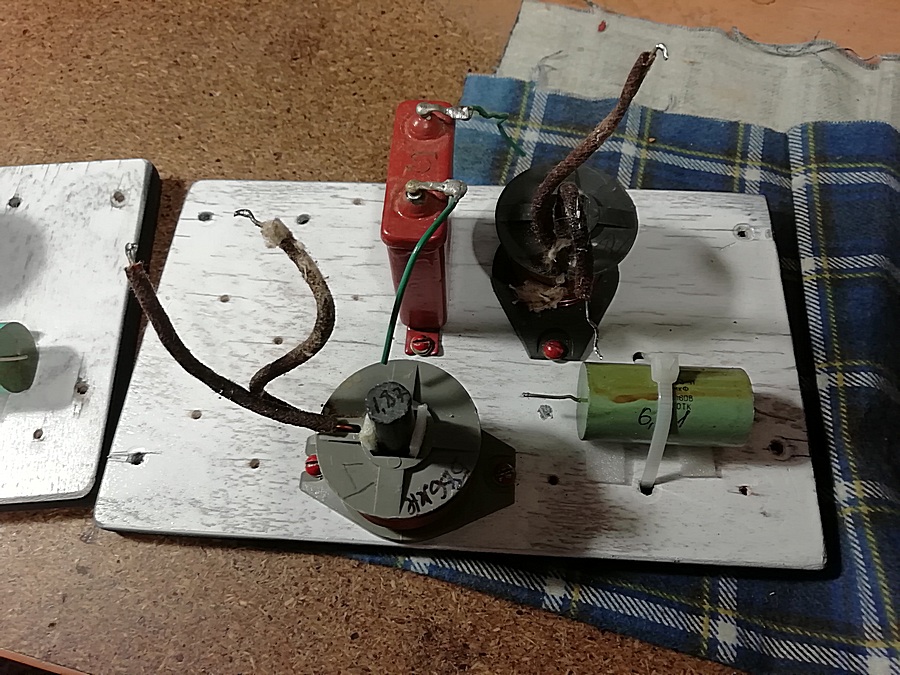

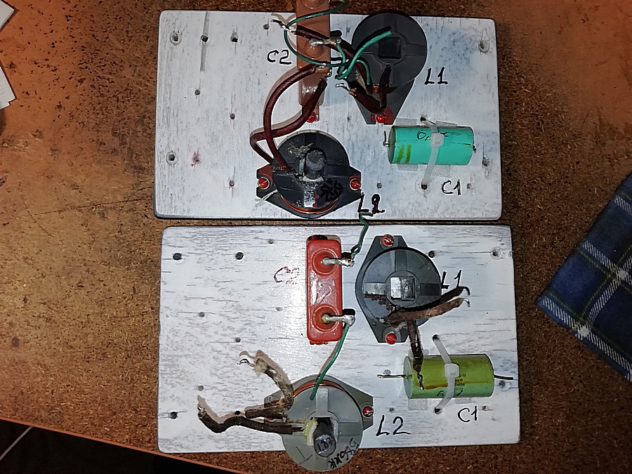

Буду использовать эти же платы. Всё лишнее уберу и только добавлю по конденсатору К73-11 на 6,8 мФ. ВЧ часть останется неизменной. Ибо пищалка именно та, для которой и создан разделительный фильтр серийной акустики.
Как хочу, так и верчу. Могу создать любую индуктивность в этих пределах. Начну конечно с той, которая указана в сониевском фильтре. Именно 0,82 mH

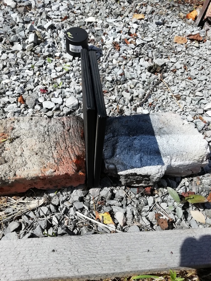

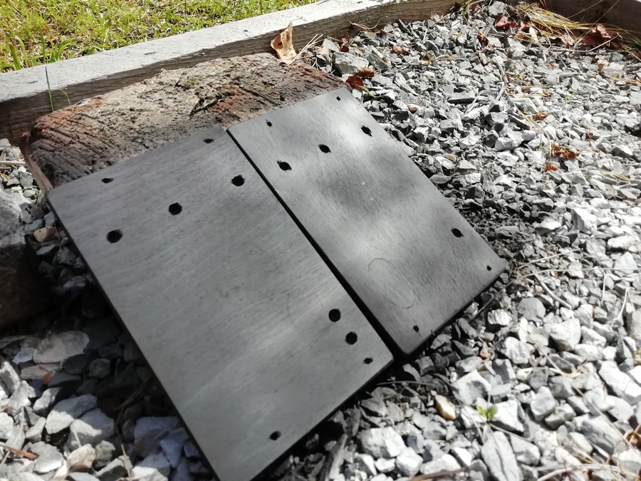

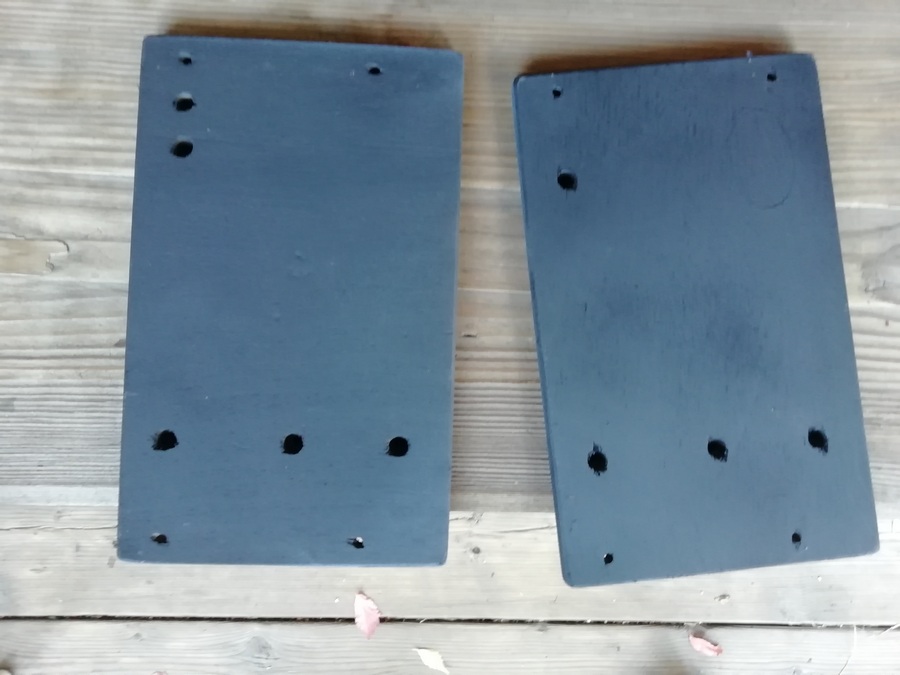

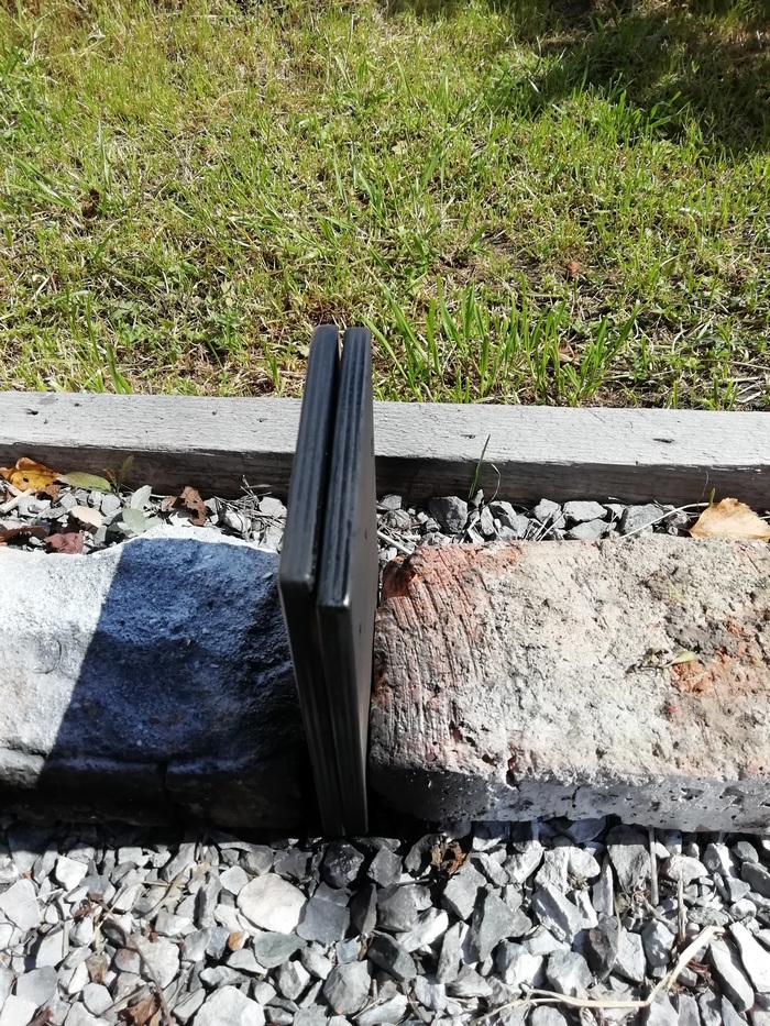

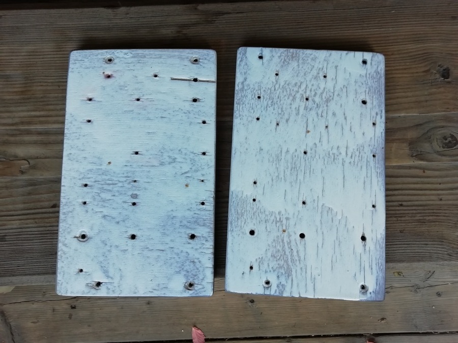

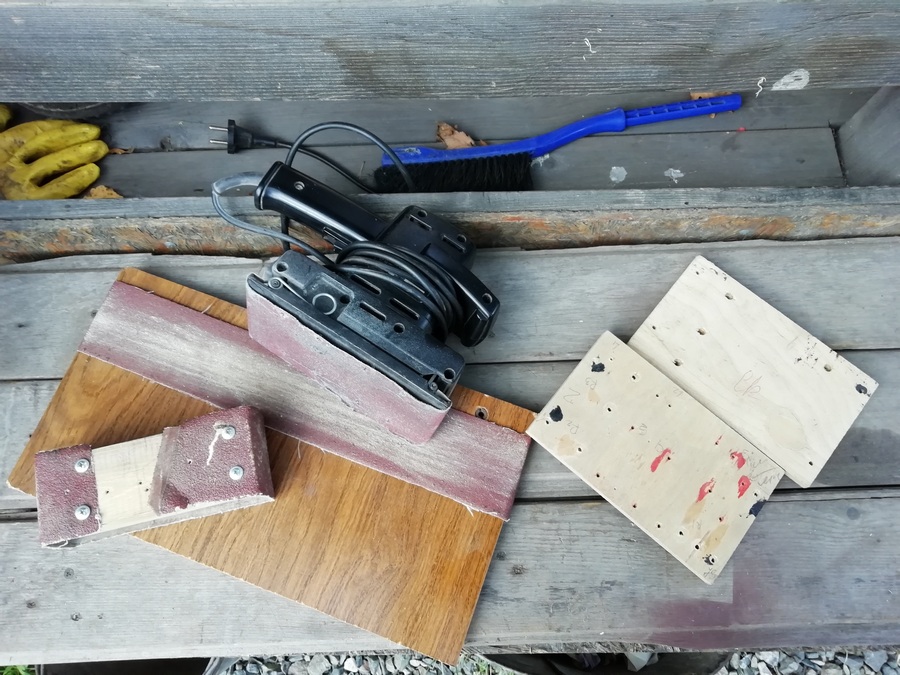

С самого утра, поснимал все детали старого фильтра с панелек и увёз их на дачу. Там их всячески обработал
А именно... Плоскости шлифовальной машинкой. Ребра по наждачке на доске. На ней же снял и фаски. Всё по "кругу". Затем закруглил углы наждачкой на бруске и уже потом мягонькой наждачкой по всей панельке.
Ребра красил чёрным грунтом. Вставил парой между кирпичами и обдул со всех сторон.
Грунт на рёбрах как впрочем и на плоскостях высыхает фактически моментально
Лицевую сторону, ту на которой будут установлены детали - покрасил в белый цвет.
Это что бы маркером можно было подписать. Есть и белый маркер, но на чёрном
Как собственно и на любом другом цвете, заметно не пишет. А ведь маркер строительный, разметочный.

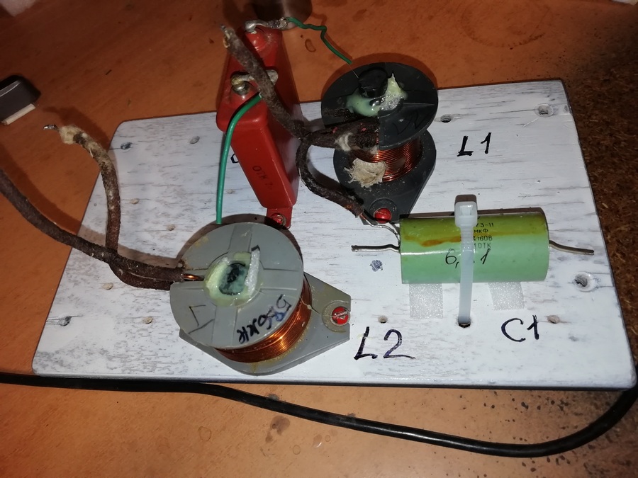

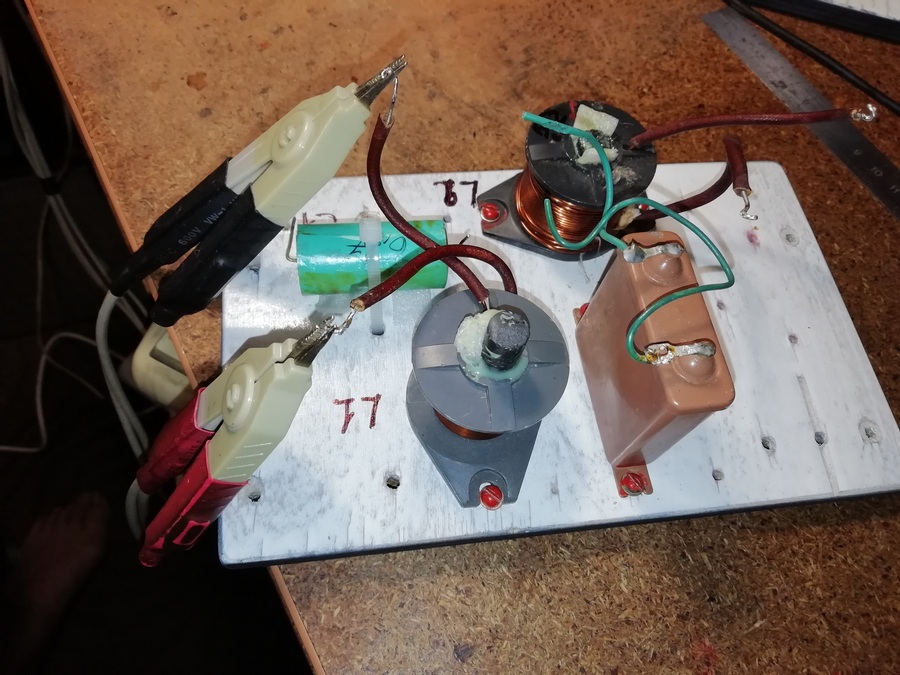

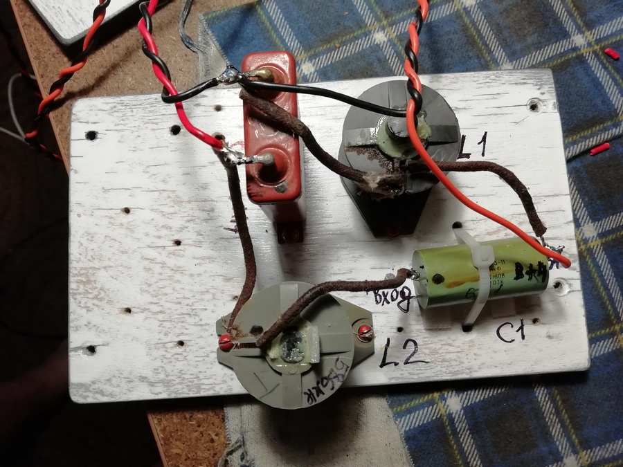

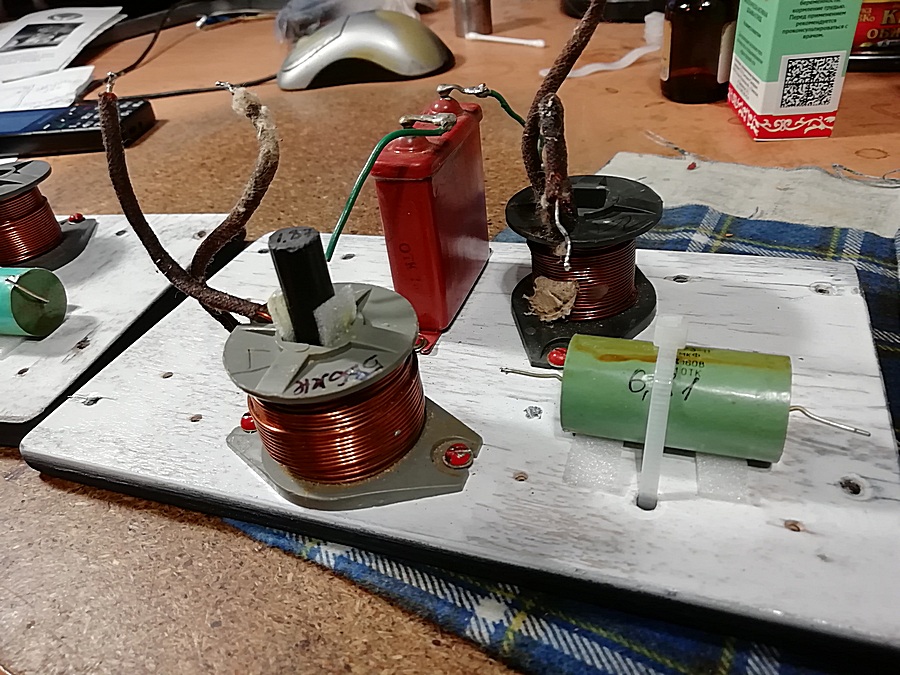

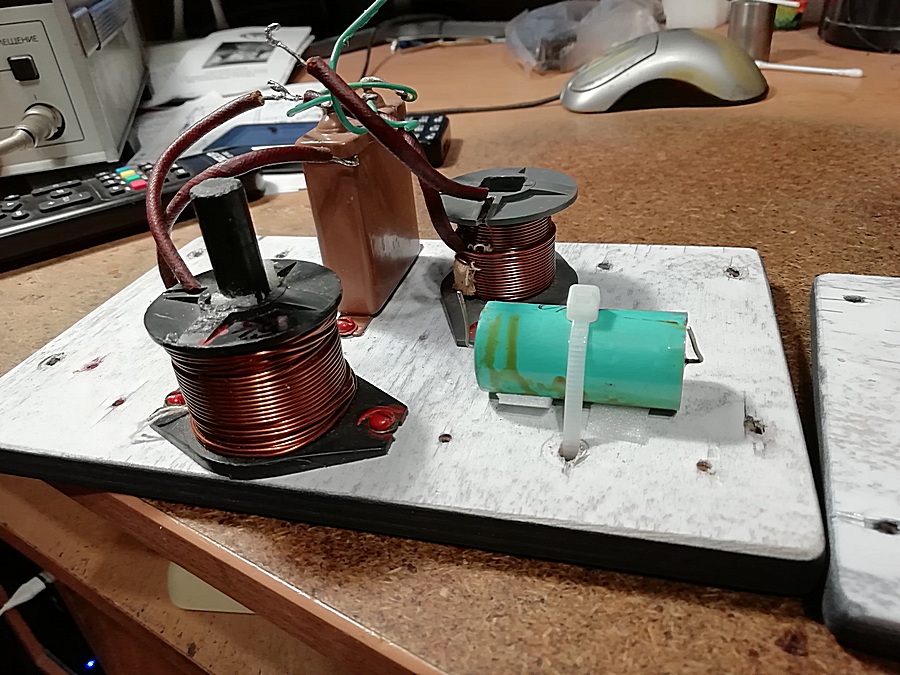

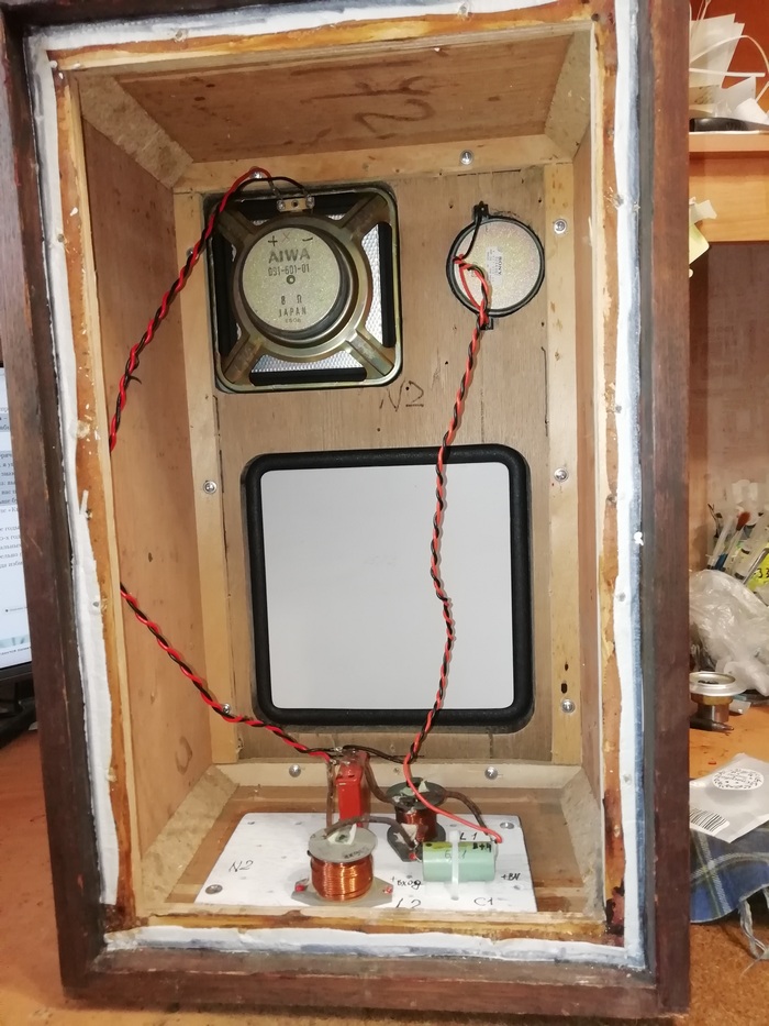

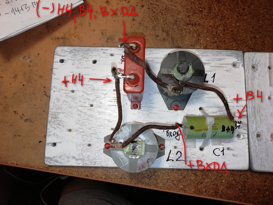

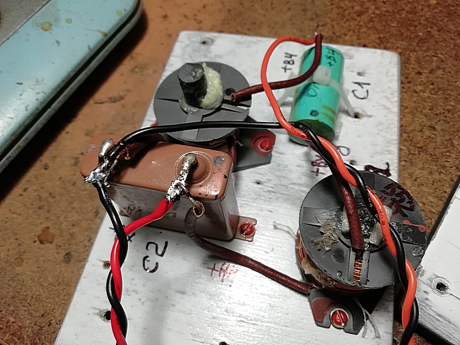

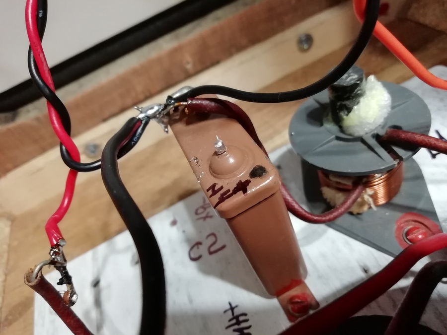

Подсобрал фильтра.
IMG_20250818_212635.jpg IMG_20250818_212638.jpg IMG_20250818_212643.jpg IMG_20250818_212646.jpg IMG_20250818_212930.jpg
Чё-то бздынькнуло, пока я тудым-сюдым с установкой деталей, а может все сединения между элементами сделать одножильным? Сечение 1,5 мм.кв?
Можно даже слегка поехать черепицей.... И полирнуть?
Пилять! Чего я несу?!

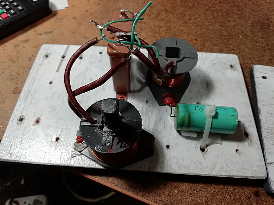

Подпилил и сломал попалам самый длинный ферритовый стерженёк. На половинках очень хорошо подобралась индуктивность катушек в 0,82 мГ.
Остатками, двумя, подогнал индуктивность вторых катушек до 0,559 мГ. Сопротивление на частоте измерения в 1000 Герц осталось как у катушек на воздухе. Сегодня уже пайкой заниматься не буду.

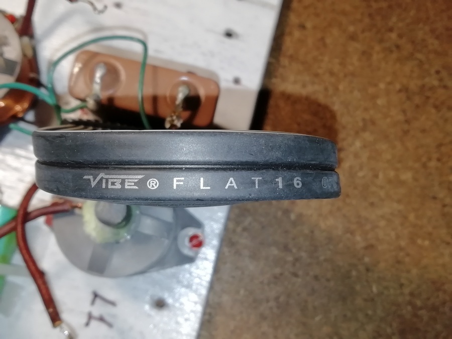

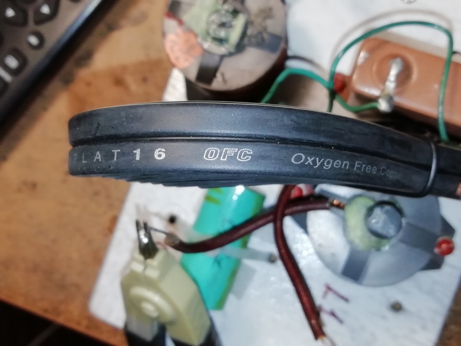

Когда полез в шкаф за надфилями для располовинивания ферритового стержня, мне на голову "упал" провод для монтажа акустики в авто.
Он был подарен уж очень давно. Видимо пришло его время.
Сделал фото надписей
IMG_20250819_194217.jpg IMG_20250819_194329.jpg IMG_20250819_194343.jpg IMG_20250819_194240.jpg

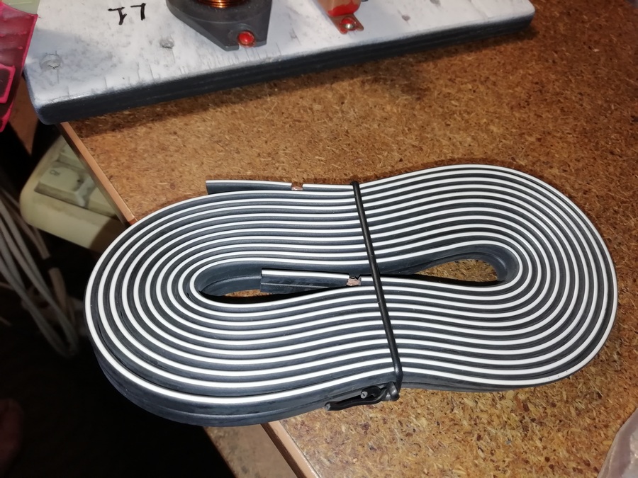

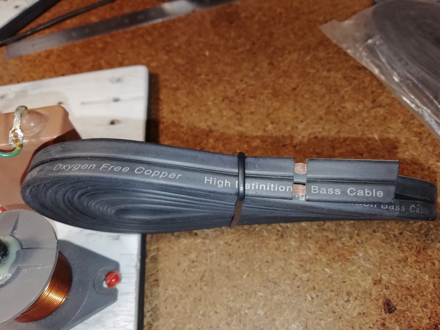

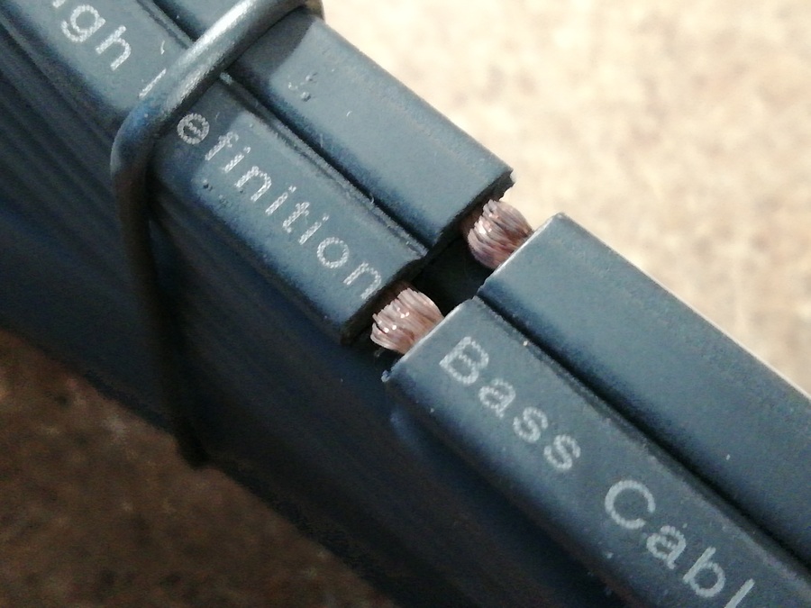

Пока измеритель иммитанса со стола не был убран - проверил данный кабель.
Так как его концы в изоляции и разненсены, но к проводу доступ есть. Разматывать не стал. Подцепил прибор к наружным. Внутренние так же разомкнуты.
Ёмкость у него = 95,5 pF
Внутренние концы замнул перекрутив их между собой
Индуктивность = 5,6 uH
Сопротивление = 0,198 ом.
Добротность кабеля в таком состоянии = 0,178
Осталось вычислить длину и диаметр провода. Разматывать и применять линейку категорически не хотелось.
Длина среднего витка = 0,085 метра и его длина = 0,2669 метра.
Количество витков в рулончике при умножении на длину среднего витка даёт длину провода приблизительно 3 метра.
Учитывая, что концы провода с одной стороны были замкнуты и его сопротивление при этом было = 0,198 ома, то поделив сопротивление на общую длину получим сопротивление метра провода = 0,033 ома. По таблице это диаметр от 0,80 до 0,83. т.е с таким сопротивлением провода в таблице нет
Что ли использовать его для разводки в этой акустике или в этой: https://ldsound.club/threads/ot-ehl...-10-nch-ot-sony-ss-l3.3359/page-2#post-414938

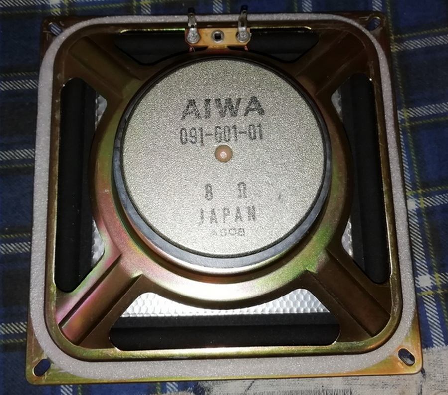

Поэтому.... В части раздела ВЧ головки, фильтр останется неизменным. Кто бы и что бы мне не говорил.
Мид у Соньки равен 6", у этой же акустики, мид от Айва, имеет большие размеры. По площади чуть меньше 8" головки. Он "пуляет" очень высоко и должен справиться с предлагаемым ему разделом. Если нет - буду искать нюансы.

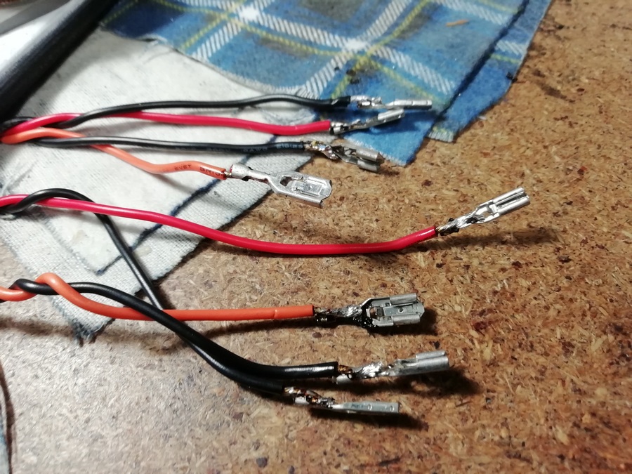

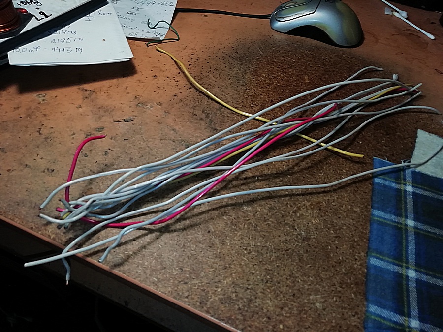

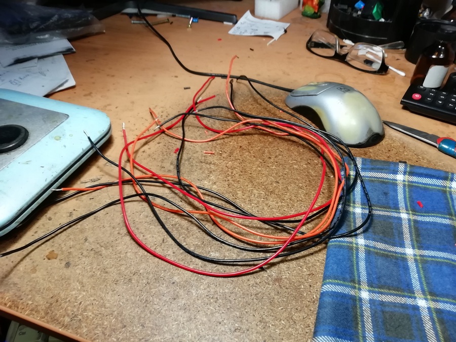

И достал несколько кусков сигнального, одножильного, медного провода сечением 1,5 мм.кв.

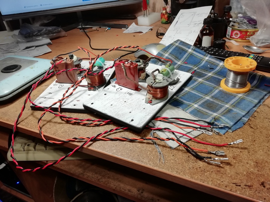

Думаю сам себе, накручу контактных площадок под саморезы и скоммутирую на них все вывода от динамиков и терминалов.
Потом жар слегка спал. Прикинул длины концов катушек и ими же завершил все соединения

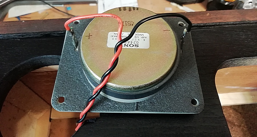

Накусал одинаковой длины проводов на динамики.
ВЧ (+) оранжевый.
НЧ (+) красный.
Терминал (+) красный
ВЧ / НЧ / терминал (-) чёрные
Припаял каждый на своё место
На другие концы припая мамы соответсвующие папам динамиков

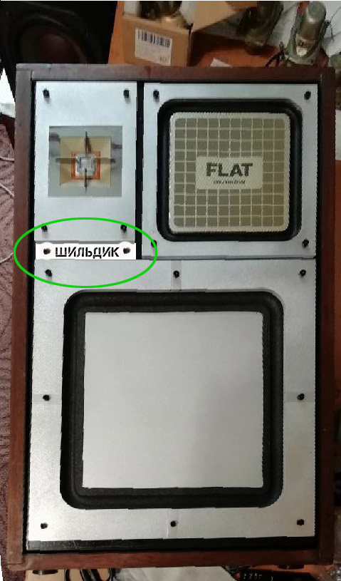

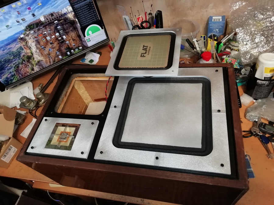

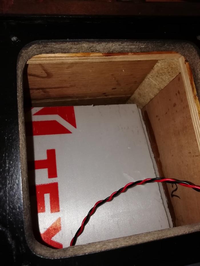

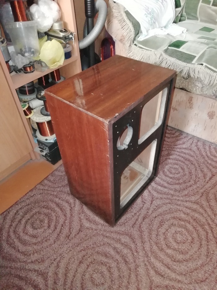

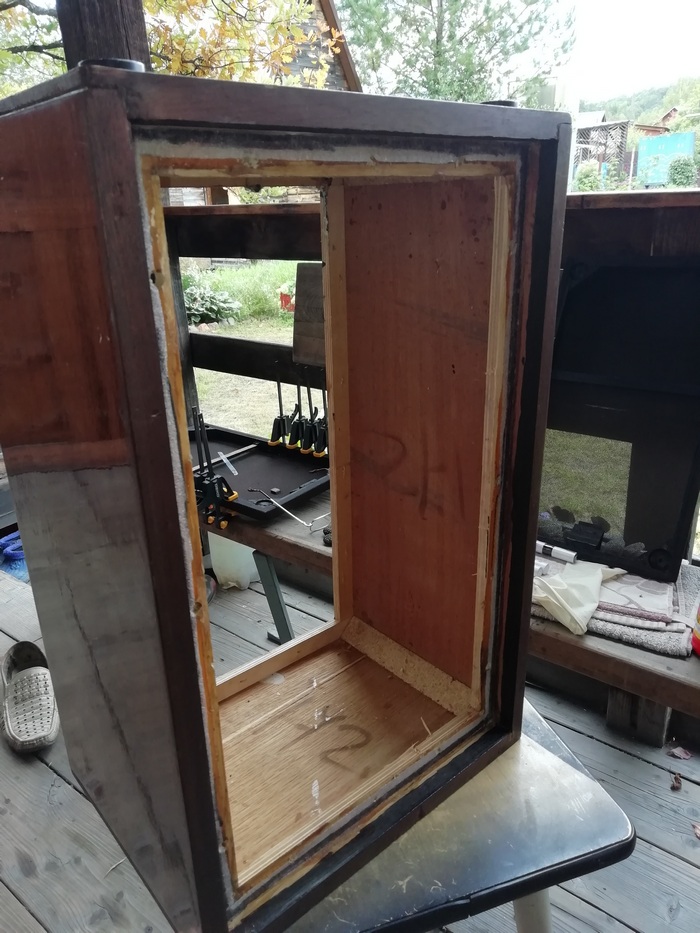

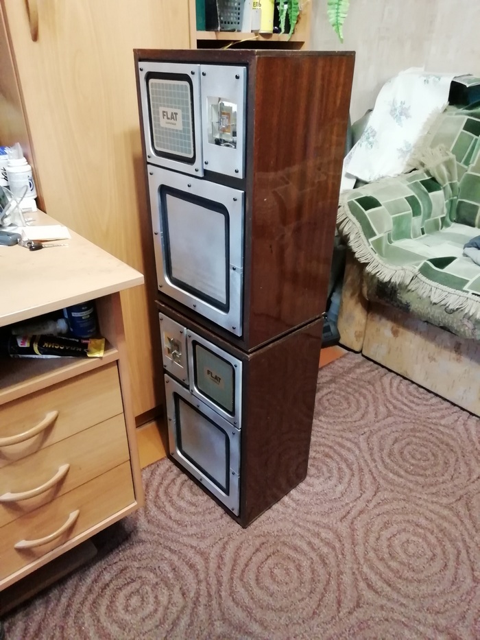

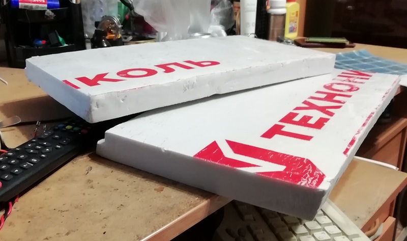

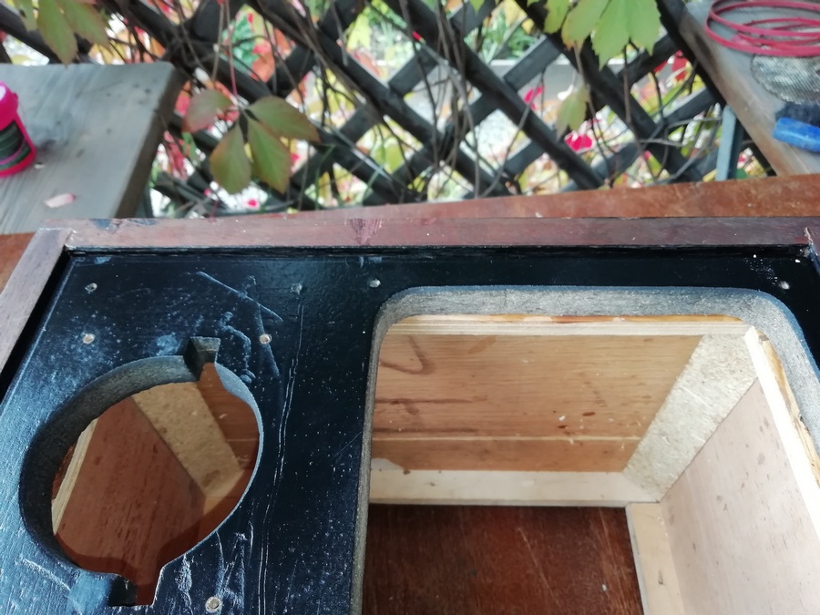

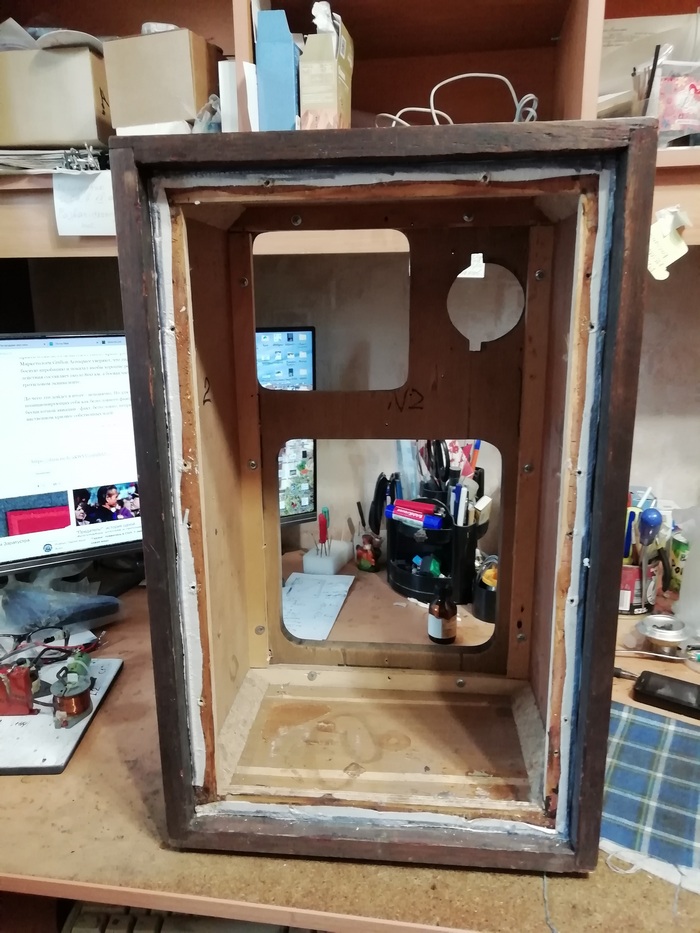

Где-то выше уже писал, что чистый объём (с накладкой из пенопласта на заднюю стенку) корпусов около 26 литров. Вероятно... Вероятно придётся чуток уменьшать этот объём. Нашлись, совершенно случайно два равных во всём отрезка теплоизоляции типа пенопласта.
Каждый объёмом в 2,6 литра. Хочу их установить примерно так
Где ляжет нижний край - ещё не примерял. Что-то подобное видел в патентах различных ПИ. Такое или подобное расположение рассекает "пучности" даже без дырок как у ДР-а и перенаправляет "ударную волну" на ПИ. И конечно же отнимает объём.
Пробовать буду без неё и с ней.

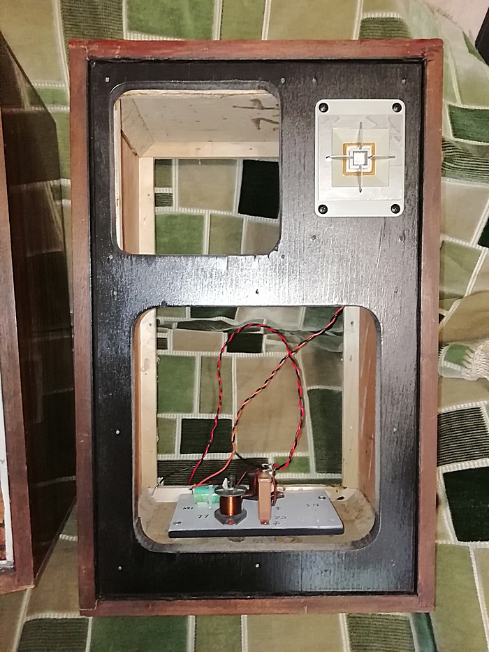

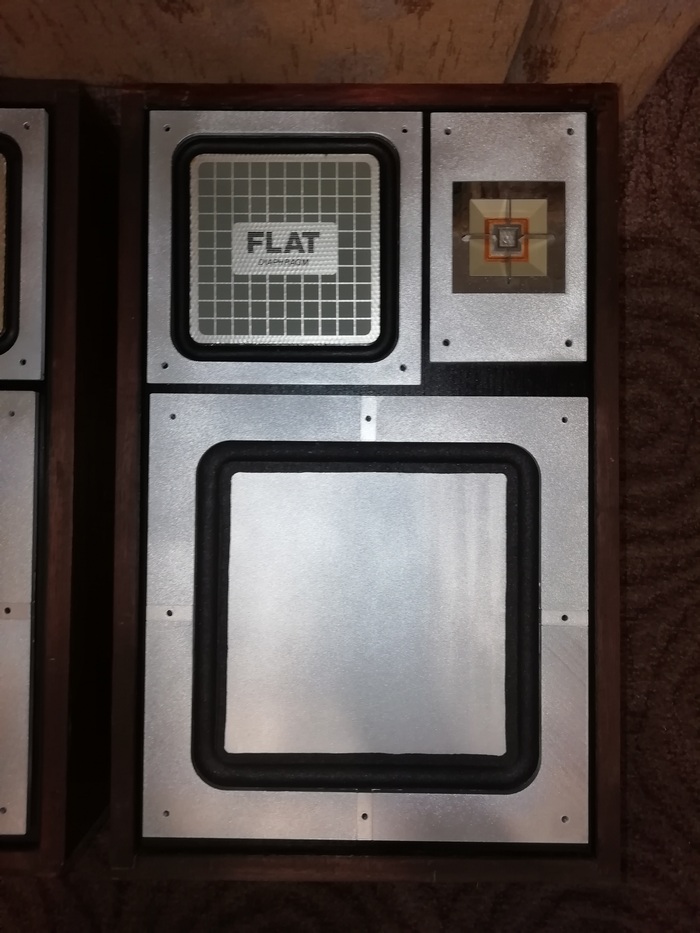

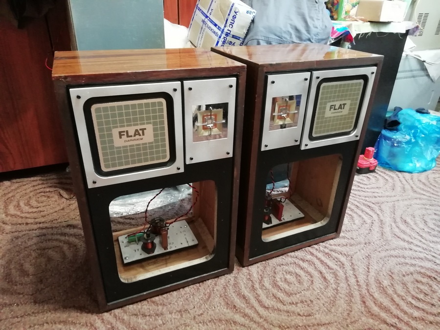

Корпуса акустики привёз домой. Один из них
Буду потихэсенку собирать. Тем более, что всё под руками.
Новые корпуса: https://ldsound.club/threads/diatone-ds-201-chto-vnutri.2942/page-5#post-415022 увёз на дачу. Буду пытаться ликвидировать дефекты шпона.

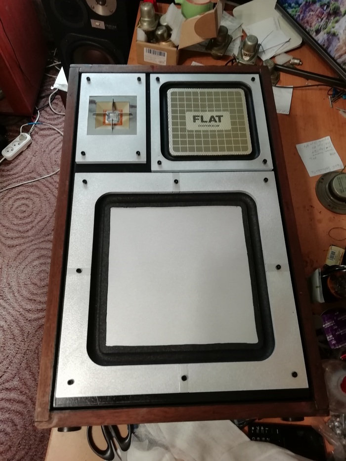

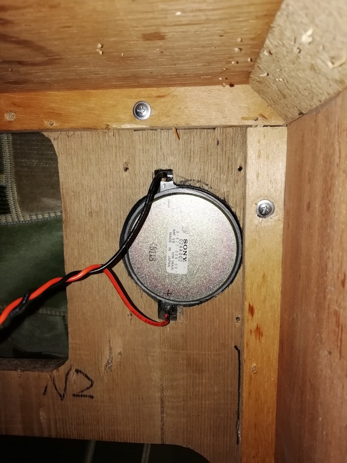

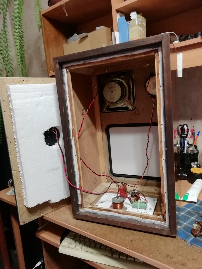

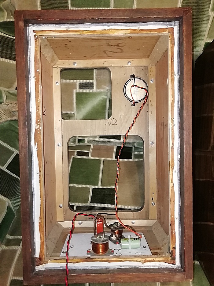

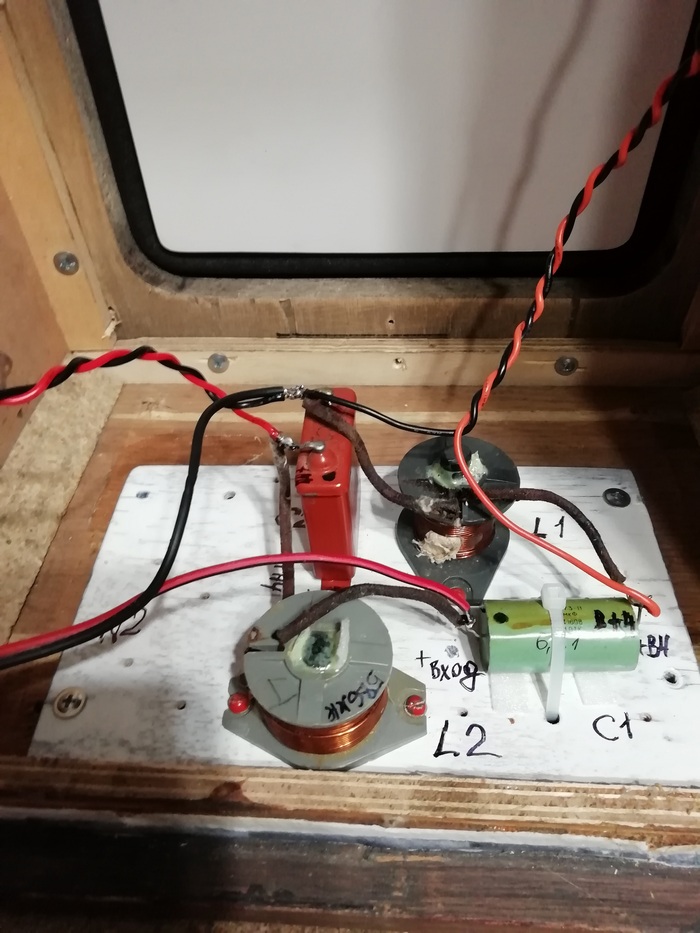

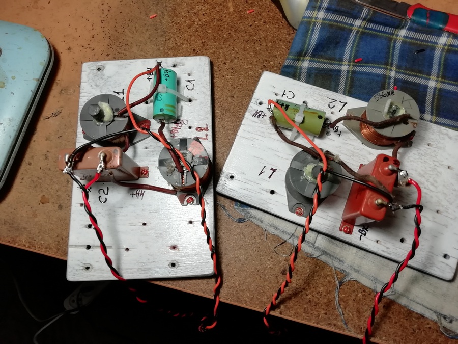

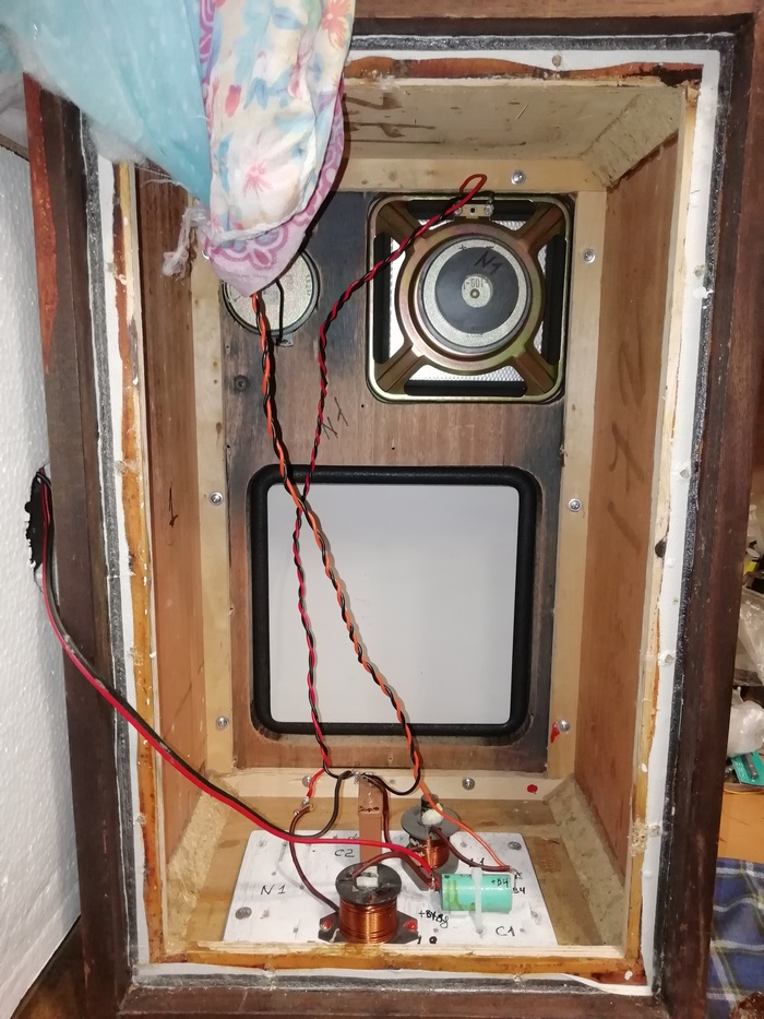

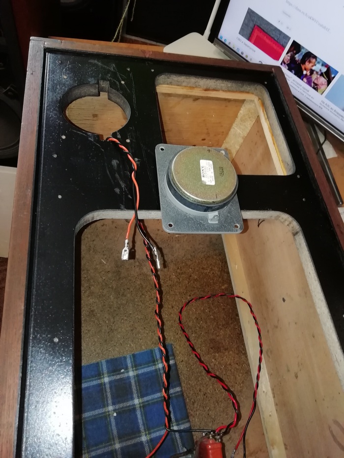

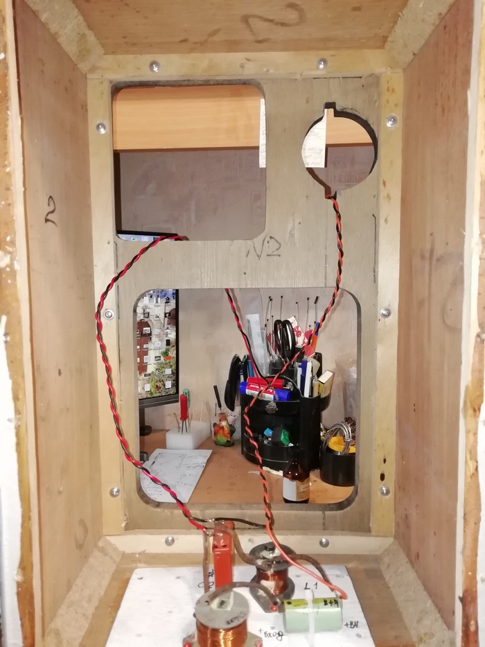

Сегодня, с утра пораньше, внедрил фильтра
Их платы пока только наживил. Примерил перегородку
Будет бить фактически по всей площади ПИ.
Проводов с запасом. Фильтра на месте. Осталось их платы притянуть к корпусу. Установил пищалки. Мамы на папы и крепёжные отверстия совпали
Подготовленные саморезики встали как тут и были
Их кончики чуток смазал мылом, так они вошли в панель аж со свистом! Всё сложилось на отлично как спереди так и сзади

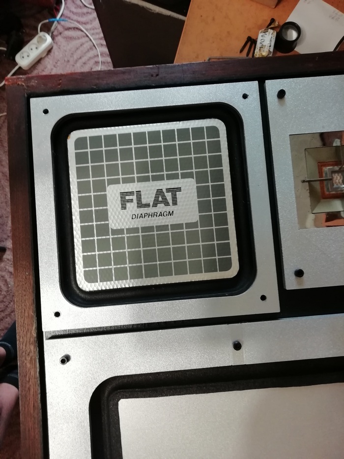

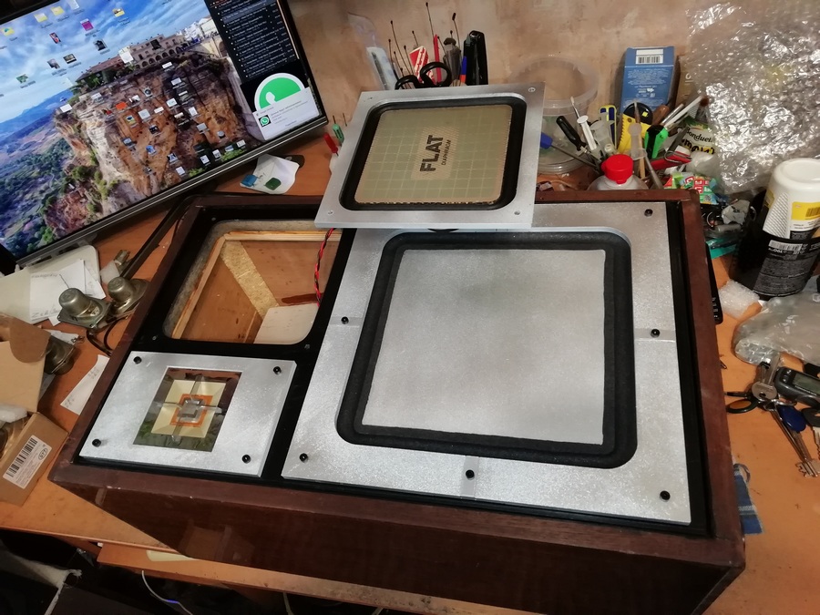

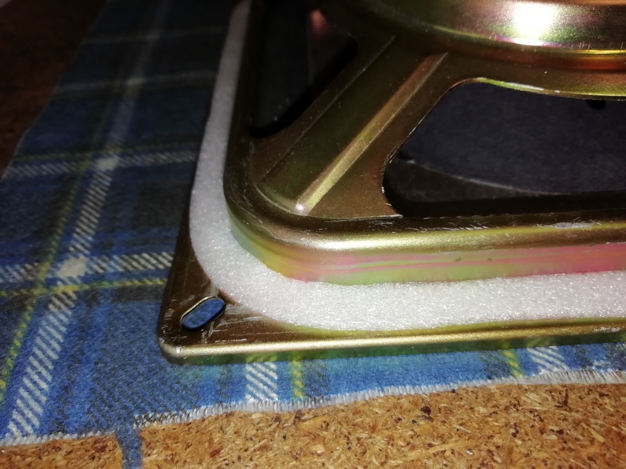

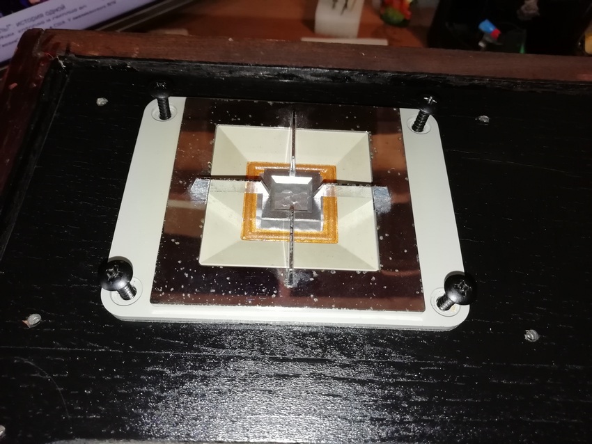

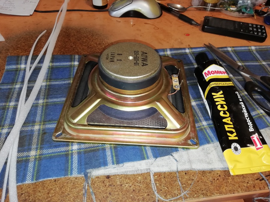

На миды приклеил уплотнитель. Сначала хотел приклеить на морду, потом передумал
Для лучшего прилегания уплотнителя бросил динамики в корпуса
И конечно же ПИ
Даже в таком положении, при постукивании по динамику, ПИ даёт моментальный отклик. пальцы левой руки на ПИ, пальцами правой постукивание. Так как корпус уложен спиной на достаточно плотный палас - герметичность корпуса достаточная. Даже плавное надавливание на плоскость излучателя динамика, даёт достаточное перемещение ПИ. И это в горизонтальном положении ПИ! Без задней стенки и перегородки, которые при установке уменьшат внутренний объём и повысят упругость находящегося там воздуха.
Да пусть преследует меня удача!!!

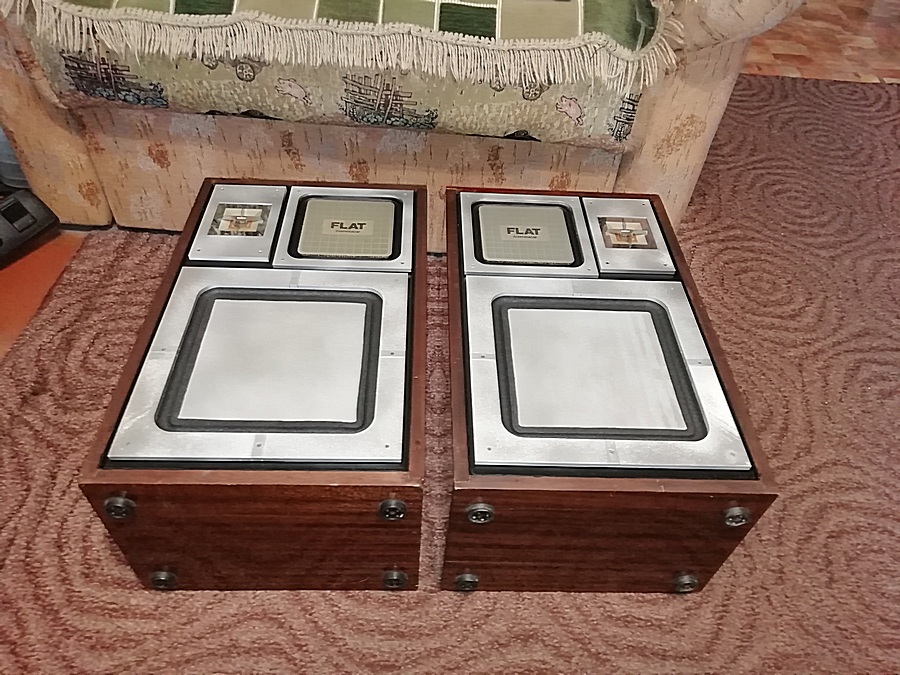

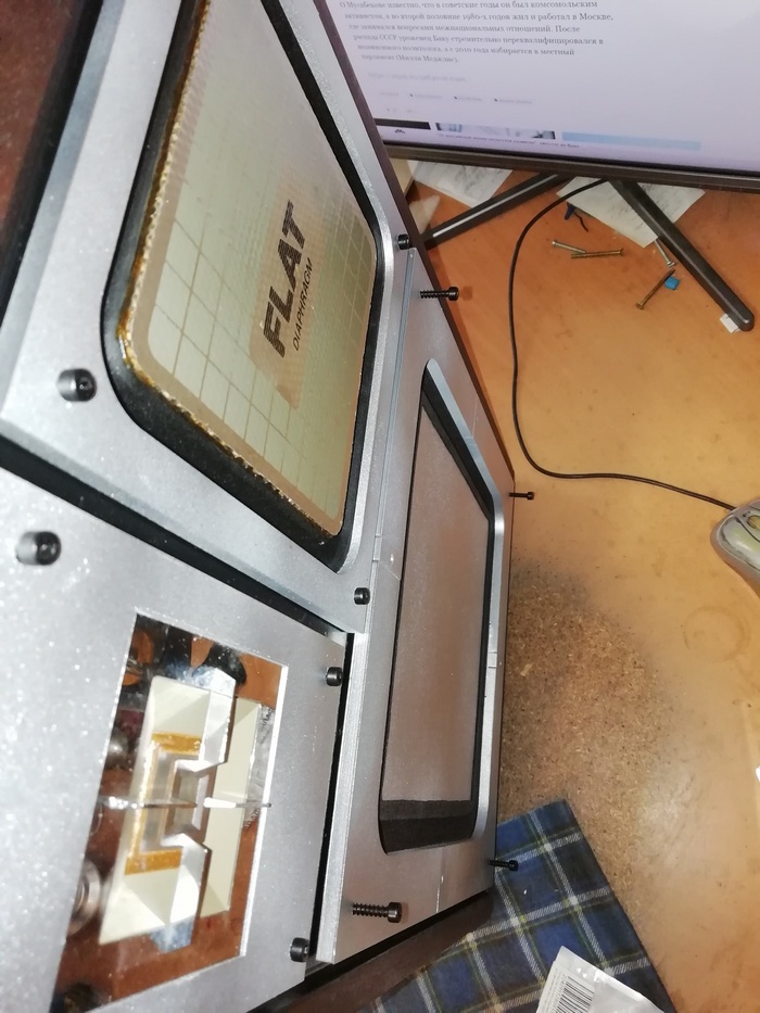

Для красоты момента уложил на динамики рамочки
Порадовался, что проект фактически скатывается к заверщению и был слегка расстроен китчевым видом акустики. Как то.... Музцентр не музцентр... Торпедо "Датсун Ондо"....
Короче это осознание слегка подпортило "красоту момента".
Но. Делать нечего. Пока примем так как есть. Ибо нех.......
Игорь, а так не?
В пластинах прорези и Х-образно пластины друг в дружку вставить. По нужности сфигурировать под МС. И ЗП ваты-синтепоны хорошо ложатся в эту Х**.
Да и крепить будет проще.
В своих поделиях так иногда удавливаю стояки в коробке, Х-ня из переклеенного гофрокартона, пенопласта и пр., чего под руками.
...только не предлагай расковыривать ящик и фоткать;)

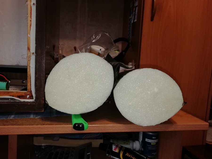

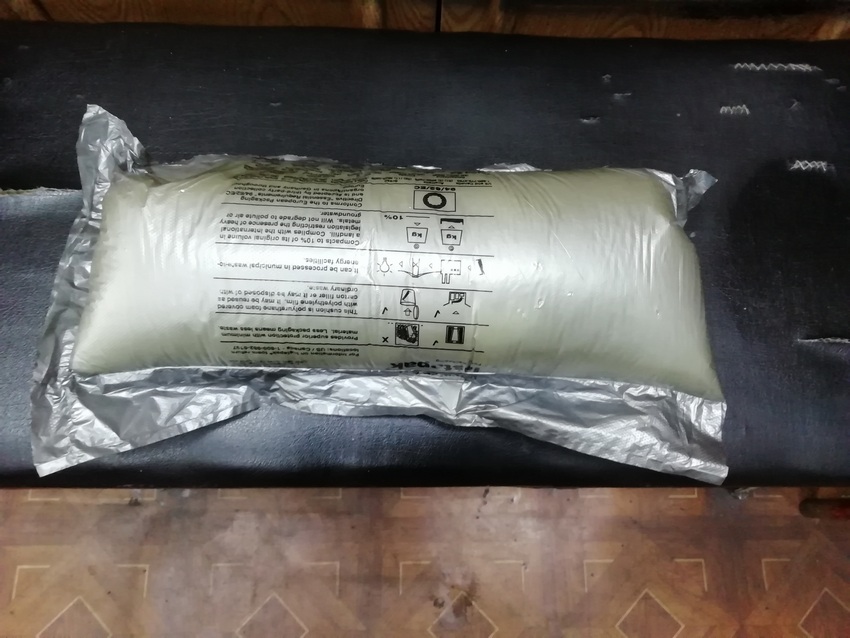

Вся пердиманкля в том, что маловероятно найти ещё такой теплоизолятор. Вроде на втором этаже дачи (типа склад) поджобное есть. Когда-то покупал для утепления застеклённого балкона. Покупал толщиной в 50,0 и 30,0 мм. Эти тридцатка.
Ну дык разрежь вдоль посерёдке по длинной стороне, вот и будет две пластины поуже для удобокрепимой Х-ни.

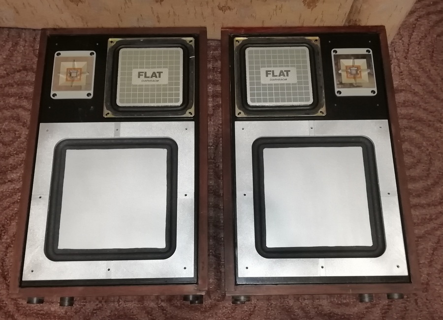

С утра пораньше всё закрепил в корпусах
IMG_20250822_103445.jpg IMG_20250822_103454.jpg IMG_20250822_104503.jpgIMG_20250822_104753.jpg IMG_20250822_104911.jpg IMG_20250822_105025.jpg
В этом сотоянии потыкал бтарейкой в разной полярности. С отрицательной полярностью более басовитый отклик.

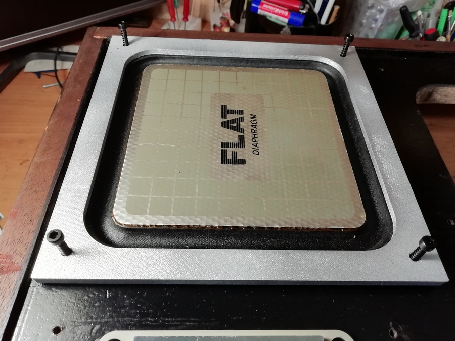

Прикрутил и ПИ.
Сначала подтянул средние потом угловые саморезы. Тянул не до касания рамки панели. У воротника подвеса толщина чуть больше одного миллиметра. Он (ПИ) даже чуть придавишь рамку уже герметичен. Так что тянуть сильно не стал. Потом если что, вдруг, подтяну слегка.

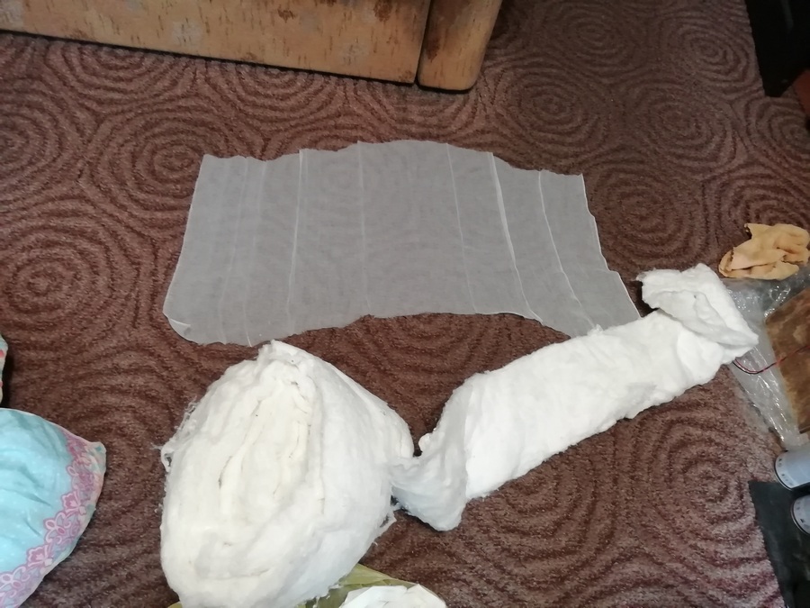

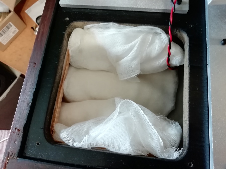

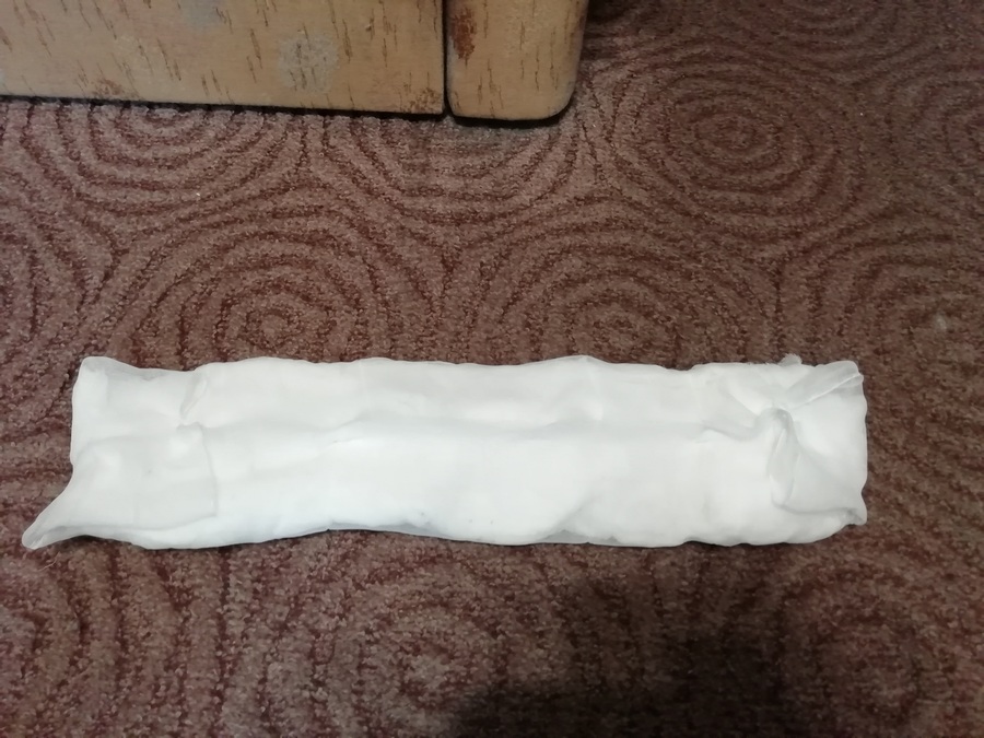

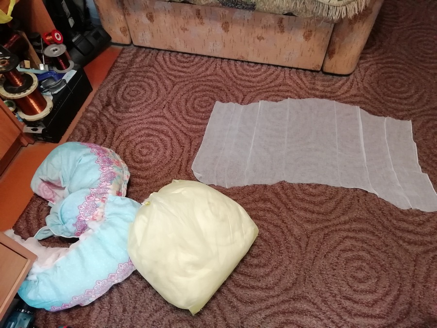

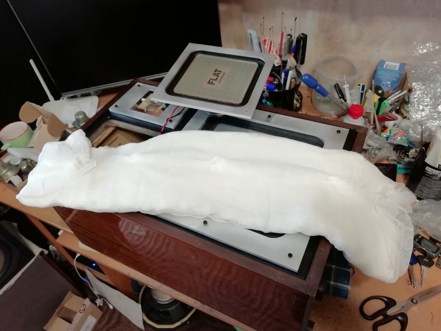

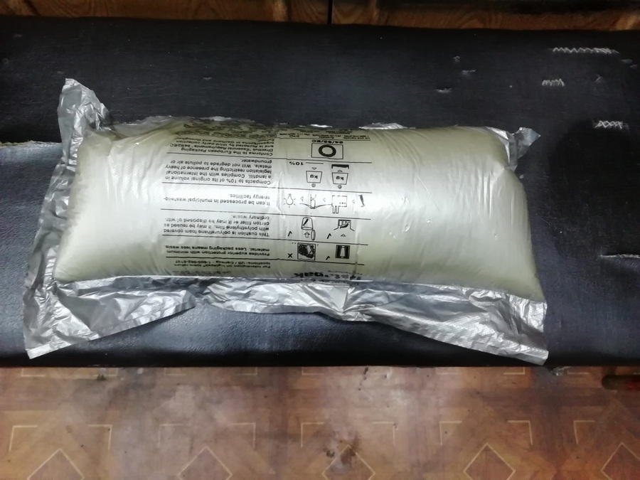

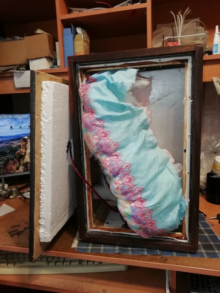

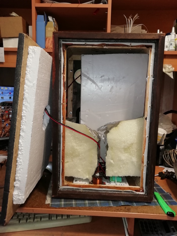

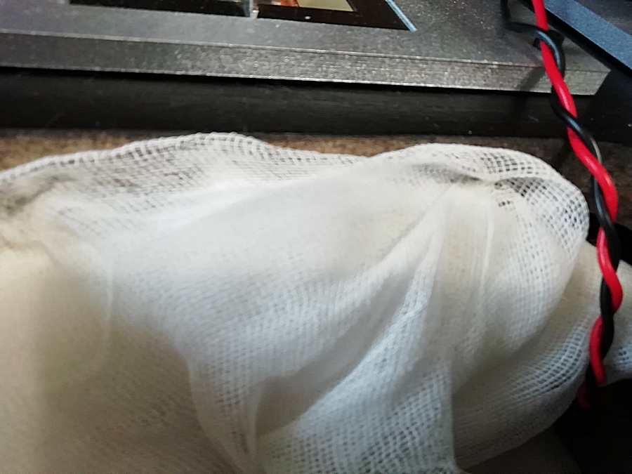

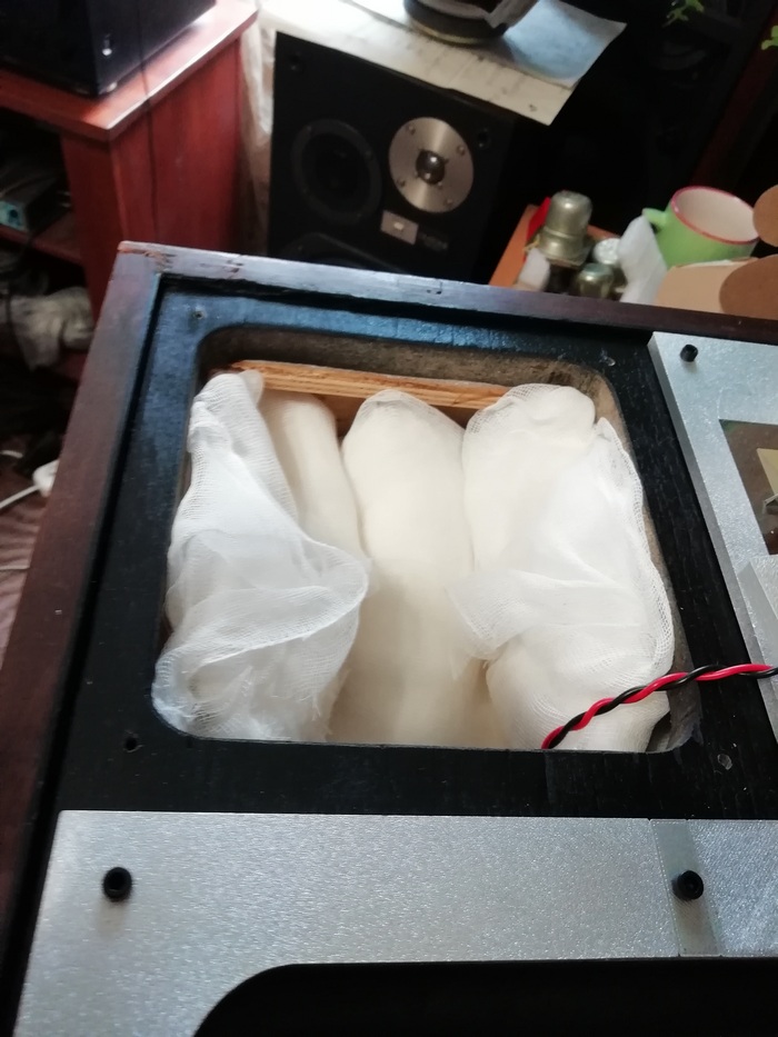

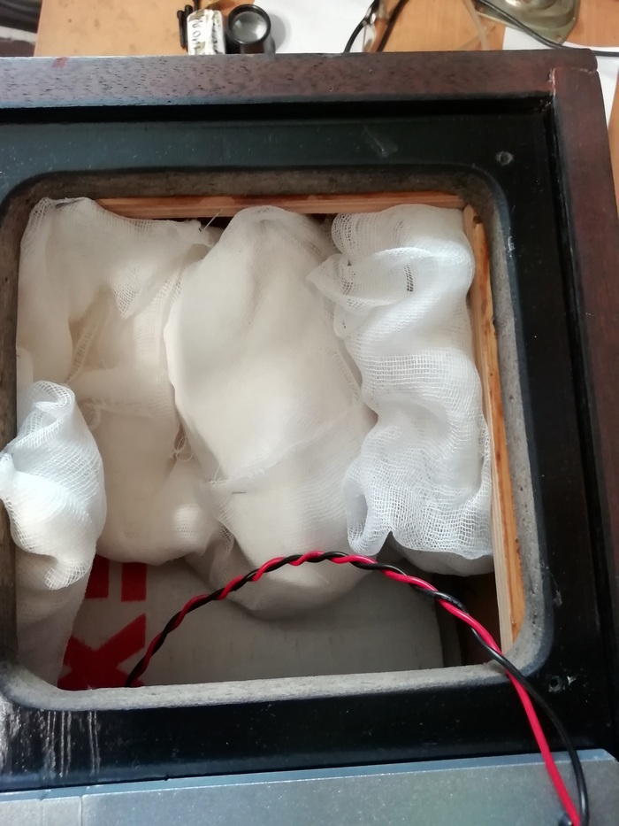

Перегородку пока приклеивать не стал. Ткань старой подушки разрезал на пополам
В каждую половину бросил остатки синтепона или холофайбера, х... их разберёт..... Примерно поровну.

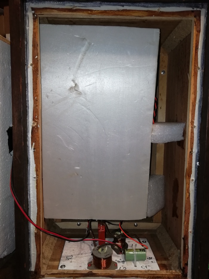

Припаял входные провода к фильтру

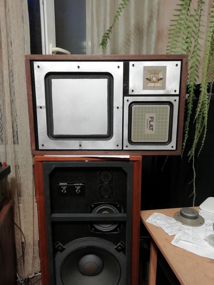

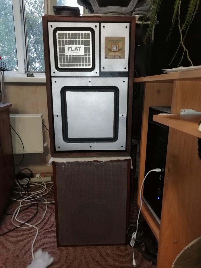

Засунул полуподушки в самый низ АС.

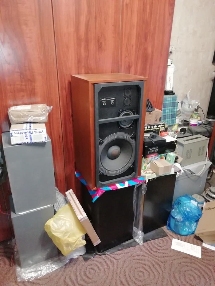

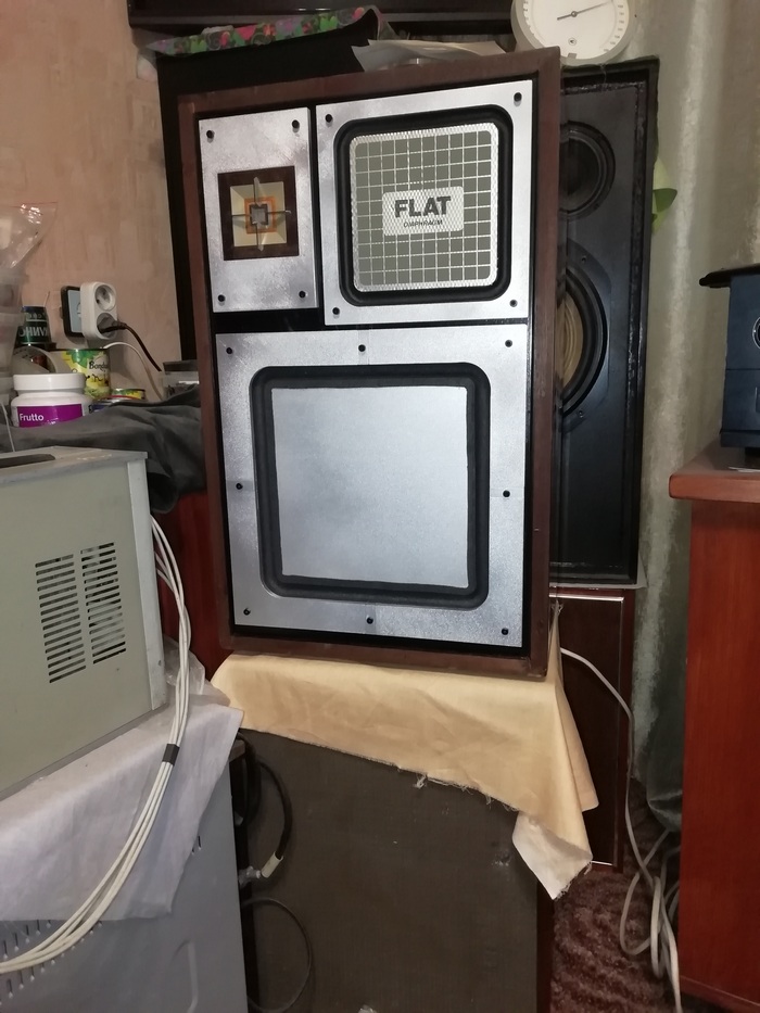

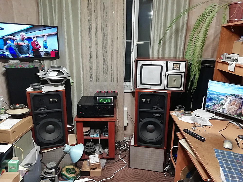

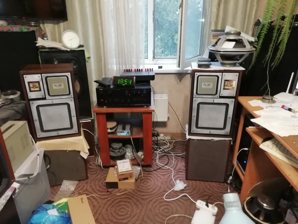

Прикрутил заднюю стенку через один и установил в наиболее удобном месте подходящую для расположения на нём АС.
Слева конкурент - Denon SC-106.
Не до феншуя. Да и поздно уже . Где-то половина десятого вечера.
Много... Много... Много для этого Мида 26 литров! Много....
Гермоперегородку во всю ширину от низа передней панели наискосок-вверх к задней. А?
Ну или таки пенопластовые "кирпичи".
*) Красивенько смотрятся на бочине.
Уже завтра или в воскресенье приклею подготовленную перегородку V=2.6 литра к пенопласту на задней стенке. Уже не до наклонов её. Будет около 23 литров.
От примерно 700 Герц - абсолютно одинаковы на слух конечно, с Денонами. Ниже швах! Денонам вообще пофиг. Гребут с самого низа. Эквалайзер на 31 Герце легко. (играет группа "Cord"). Новым же это даётся тяжелей. Уровень давления не тот. Мид цепляет на 31 и ПИ реагирует, но не то. И да, на 250 Герц, новые погромчее будут.

Выдали! Не зря я с ними копошился. Не стыдно людям показать и послушать.
При единичном прослушивании этой АС в паре с Деноном и периодическим переключением на другие пары АС подключенные к коммутатору выяснилось, что эти АС чутка крикливые. Ну как крикливые... Ярковатые слегка. Если им приподнять бас, то всё! Больше ничего делать не нужно. Кстати ярчил именно "Мид".
Начал с того, что удалил из схемы конденсатор на 10,0 мФ в цепи НЧ части фильтра. Не стал мучиться с выпаиванием проводов из лепестка кондёра, а просто отпаял его от конденсатора
На МС НЧ динамика приклеил дополнительный магнит на отталкивание.
Магниты были подобраны ранее. К каждому динамику свой.
Установил как и планировал под углом перегородку. Приклеил её с одной из сторон к боковине корпуса на клей "Марс". "Момент-1" имеет на неё воздействие. Распёр перегородку дополнительными вставками.
Звукопоглотитель был уложен снизу перегородки. Задние стенки всё так же прикручены к корпусу саморезами через один. Деноны убраны со своих мест и временно установлены что бы не мешать
Находившиеся под ними в качестве подставок: https://ldsound.club/threads/25asa-ii-nadezhdy-i-chajanja.2708/ Были с горизонтального положения перевёрнуты в вертикальное и на них водружены эти АС
Естественно подключены и несмотря на позднее время "слегка" отслушаны.
По свершившемуся факту могу сказать, что эти АС, слабо реагировавшие на движок эквалайзера "31 Герц" - стали откликаться как любые другие подключенные к коммутатору.
(Будет предпринята попытка улучшить эту реакцию)
На на частотах выше - 63 и 87 Герц чуйка чутка добавилась. Раньше на 87 Геоцах была ниже.
Зато и 125 Герц, 250 Герц, и 350, 500 Герц припали ближе к нулевой отметеке. Сказалось отсутствие конденсатора в фильтре.
Всё, что выше по звукому диапазону, осталось без изменений.

Слишком светлые рамочки - задуть чем то типа "графита"...
Купил на "Озоне" по два баллончика со светлым графитом - металлик и просто графит - глянцевый. Должны прибыть в районе 10 сентября.
Долго. Могут нынче и не пригодиться.

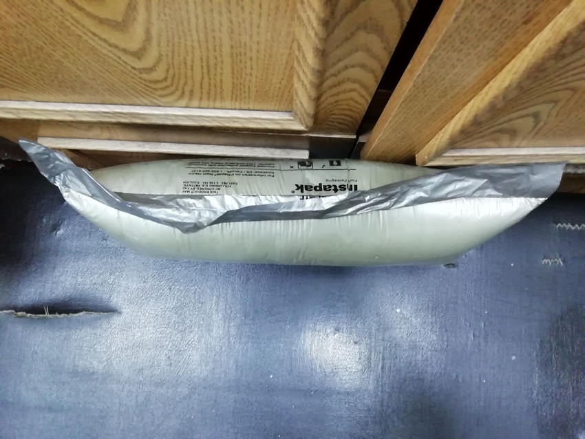

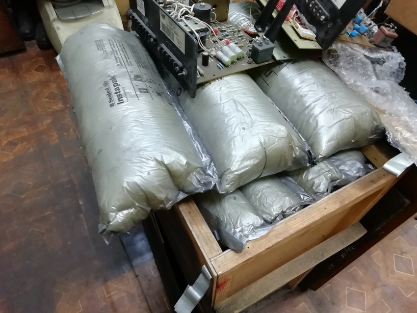

Унёс домой вот такую "буханку"
из пены. Служат для сохранения приборов во время транспортировки. При средних размерах 100 х 130 х 400 имеет объём в 5,2 литра. Самое то, если разрезать пополам и половину засунуть в корпус под наклонную перегородку. Предварительно конечно удалив "колбасу" с синтепоно-холофайбером. Это даст минус 2,6 литра.
А вот за НЧ динамиком, нужно уложить изготовленный валик из ваты обёрнутый в марлю. Так уложить, чтобы он не соскользнул на ПИ.
Нечто подобное проделывал с "Топазом" на 15ГД-17. "Колтуна" из собачьей шерсти-подпуха размером с трёхлитровую банку в распор между МС динамика и задней стенкой, хватило, чтобы звучание АС стало смачным, плотным, красивым. Ласкающим слух и нервическую непосредственность организма..
В принципе акустика и так звучит даже очень прилично, но хочется всё же попробовать чуть снизить её отзывчивость хоть и достаточно ровную в области 150.....2500 Герц и чуток приподнять в области 35...60 Герц. Тут акустика отыгрывает тааакууую вкуснотищу... Но вот хочется в этом месте чуток приподнять самой акустикой.
Тут или снижать вес ПИ при его феноменальной гибкости подвеса, что достаточно хлопотно, но возможно, или вызывать большую отзывчивость ПИ при его неприкосновенности уменьшением объёма корпуса. Что конечно же имеет большую привлекательность. В планах "прихватизировать" ещё одну колбасичку. На всякий пожарный.
Вчера сделал то, что хотел.
Пока вместо этих
Наяривали "Datone DS-201", вскрыл у пассивников задние станки - на примере одной
Этот "колбас" пойдёт в акустику: https://ldsound.club/threads/vega-35as-105-1-chto-vnutri.3329/ там вообще нет ни клочка ваты, хотя они ни бубнят, не верещат на средних НЧ динамиком, но всё же...
Разрезал пенопластовую щтуковину
поперёк и ровно пополам
Одну из половин ещё пополам и уложил их в корпус
Тем самым отняв у корпуса внутренний объём в районе пяти литров и уже наглухо прикрутил заднюю стенку к корпусу. Ранее она деражалась всего лишь на половине крепежа.
Снял НЧ динамик
Из куска БИГ-овской ваты и куска марли приготовил звукопоглотительную пластину части которой стыковал между собой (края марли) обычным степлером для бумаги
и уложил её внутрь
Немного "разметав" её за динамиками. Зафиксировал пластину от падения на ПИ тем же степлером к торцам отверстия
Акустику собрал
Со второй те же манипуляции
IMG_20251011_133728.jpg IMG_20251011_133954.jpg IMG_20251011_134004.jpg IMG_20251011_133958.jpg IMG_20251011_134024.jpg
Подключил. Относительно НЧ пока непонятно. Вроде всё осталось на прежнем уровне, а вот диапазон от 80 до 700 Герц притуууух! По крайней мере слушать стало приятней.
Звучит этот "меседж" для тех кто владеет микрофонными измерениями - так себе конечно. Но акустика подключена и в работе уже достаточное время и впечатления от переделки - не первые ВАУууу! А как говорится: "Факт на рыло". Банальное сравнение до и после.
Игорь, а шильдик с названием АС в это пространство вставить не лишним будет?
Ещё при макетрировании я думал об этом. Но сейчас... При нынешних разерах накладок, как-то не станцует такая "вкладка" думаю я сам себе. На данный момент между накладками-рамками 22,0 х 100,5 мм. А ведь ещё и промежуток оставить нужно, чтобы чёрное было видно.
Ещё и название придумать нужно.
А красивенькую деревянную планочку под тёмной мрорилкой/лаком вровень с накладками, и буквочки, иль вензелёк какой выжигателем? Не?
МЕ-109
МИГ-21
ИМХО, зайдёт просто "Bass Radiator"
Будьте любезны так,,, Расшифровать написанное. Мне ничего в голову не приходит кроме самолётиков. Туп вероятно.
А красивенькую деревянную планочку под тёмной мрорилкой/лаком, и буквочки, иль вензелёк какой выжигателем? Не?
У меня такой спец по работам на 3D принтере имеется. Коли уж кругом пластик, чё тут деревяшкой баловаться.
Думается мне, что никакая пластинка-вставыш смотреться не будет.
Если убрать по 5,0 мм по высоте, а они (промежкутки) именно такие между накладками. То что останется? 12,0 мм.
МЕшин
МешинИгорьГерманович
Цифирьки на вкус. МЕ-0.7, или МИГ-0.5. Были бы ящички поменьше, можно было и 0.25;)
Или просто строгим шрифтом
Bass Radiator
Норм. Смотреться будет. Таки вровень с накладками и колор в тему к накладкам, или боковин (в принципе, и чёрный зайдёт. Есть такие элементы на лице)
А деревяшечка может чётенько зайти вплотную к боковине и в цвет боковин. Будет smile_6
