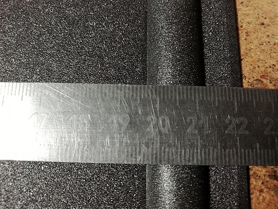

Сегодня пластины унесу домой, прикину на подвесы. Надо измерить радиус закруглений по углам.
Завтра обработать. Может чего и успею сделать за выходные.
Надо в таблицу по расчёту ПИ поглубже влезть.
Сэндвич панель для ПИ самое оно.

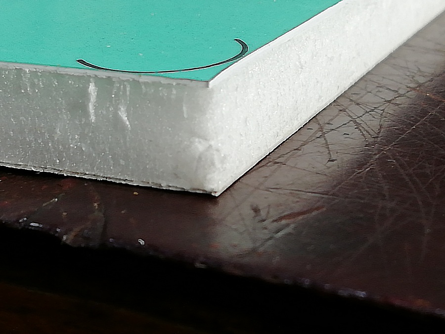

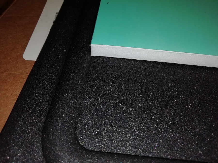

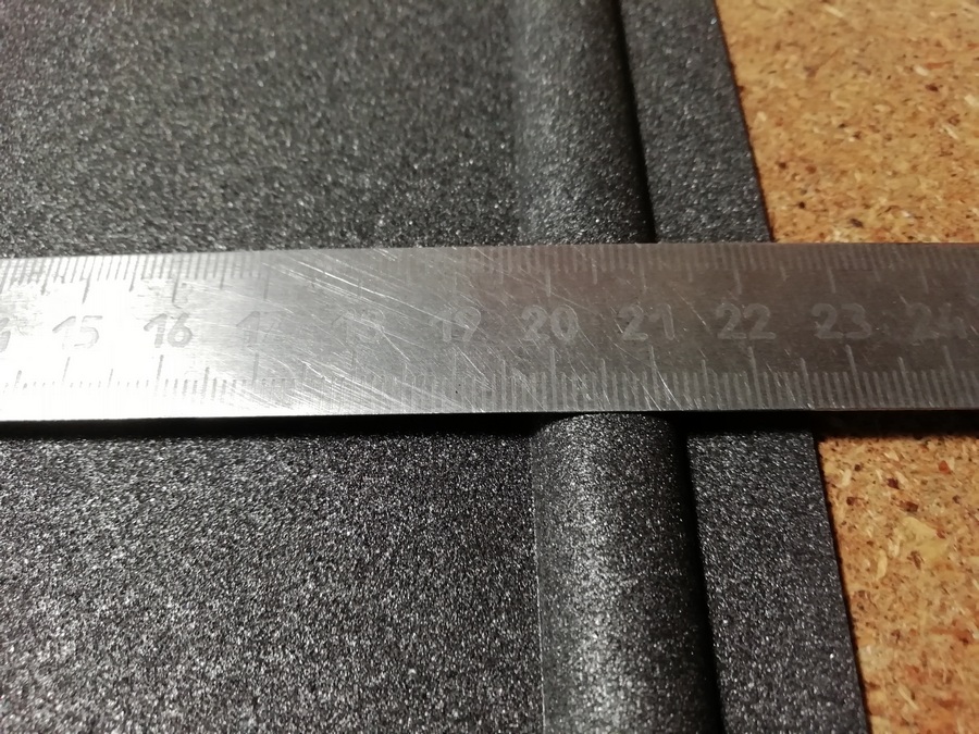

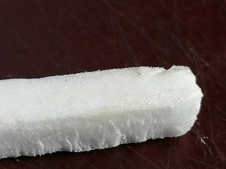

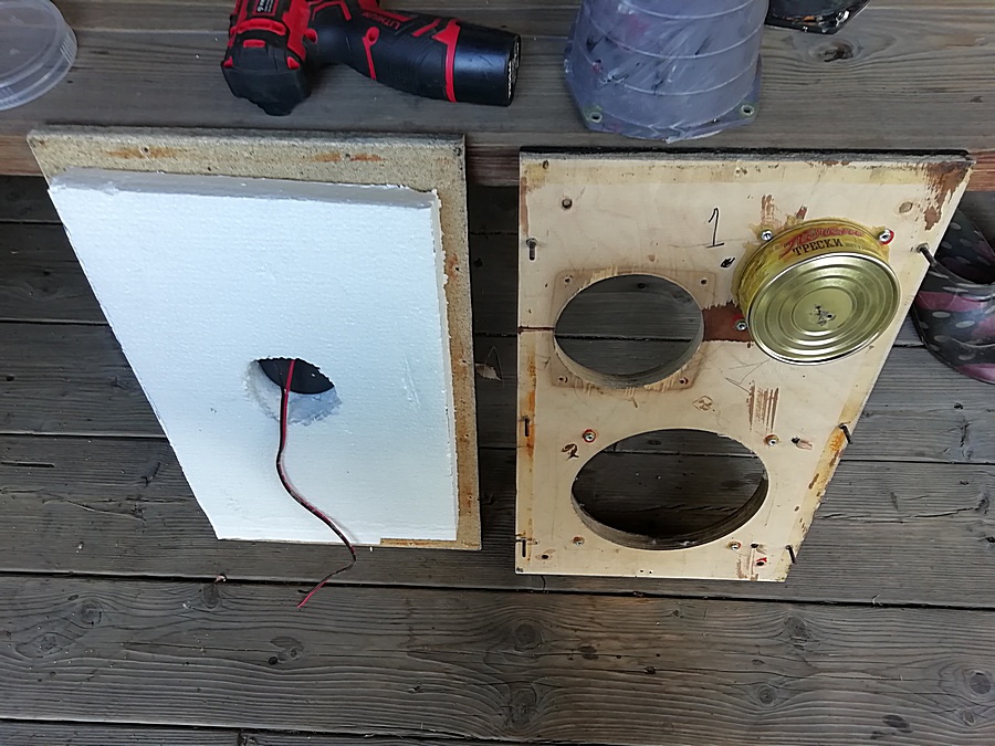

Я делаю чуть по другому, так как у меня есть ПВХ пластик 1 мм и экструзионный пенополистирол(покупал для откосов много при ремонте) клею сам их, получается прочная мембрана. Достаточно наклеить пластик с одной стороны, чтобы была прочность. Если пенополистирол тонкий, около 1 см можно наклеить пластик с двух сторон. Приклеиваю на клей титан и ему подобные, с предварительной просушкой 5 минут перед совмещением деталей.

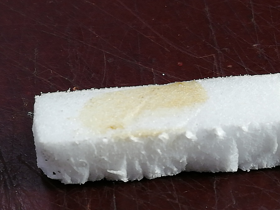

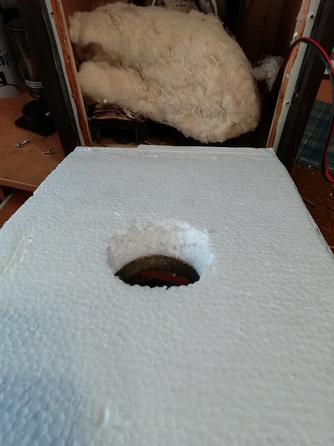

Наверное экструдированный, от обычного вспененного отличается меньшим размером гранул, лучшей теплоизоляцией и тем что не впитывает воду, по типу пеноплэкса.
Я подобный вырезал из пластиковой двери - ВЕЩЩь, очень твёрдый, прочный, не гнётся, умеренно лёгкий, где раздобыть - хз. По идее плотность около 40-50кг на куб.
Пеноплекс взял попробовать в качестве диффузора - более легкий, менее плотный, пишут 35кг на куб, но судя по моим замерам ~30, не больше. Клеится только эпоксидкой или БФ-ом,
остальное разъедает, даже марс.

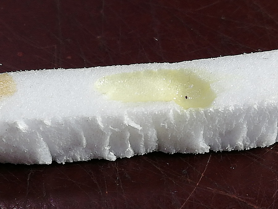

Экструзия это метод получения готового продукта. А вспененный это описание материала, так как в техпроцессе участвую вспениваюшие агенты, которые образуют зарытые полости.
Тут суть вопроса была в том, что я его два раза обозвал вспененным. Могу и три, и четыре и мене за это ничего не будет.
Наверное вы имеете ввиду пенополиуретан двухкомпонентный из которого делают, например тёрки для строителей, улья льют, ящики и много много ещё чего. Он достаточно твердый но и тяжелее чем пенополистирол. Его давно хочу попробовать в качестве диффузора.
Пеноплекс это как раз полистирол, клеится хорошо титаном и подобными, бф только с быстрой сушкой и клеем для полиуретана.
Ещё можно клеить акфиксом с отвердителем, только быстро, не давая ему разъедать материал

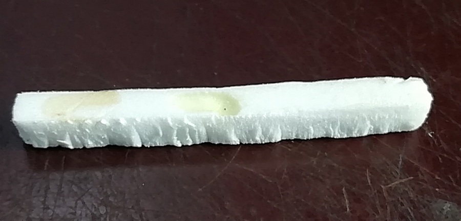

Значит на данный момент в работе не пеноплекс. Потому как именно на "Марс" приклеиваю.
Только что проверил обрезок из #478 с предыдущей страницы на "Марс" - ни одной каверны. Даже мельчайшей.
"Момент-1" тут же начал жрать материал.
К "БФ-2" равнодушен.

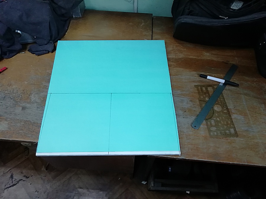

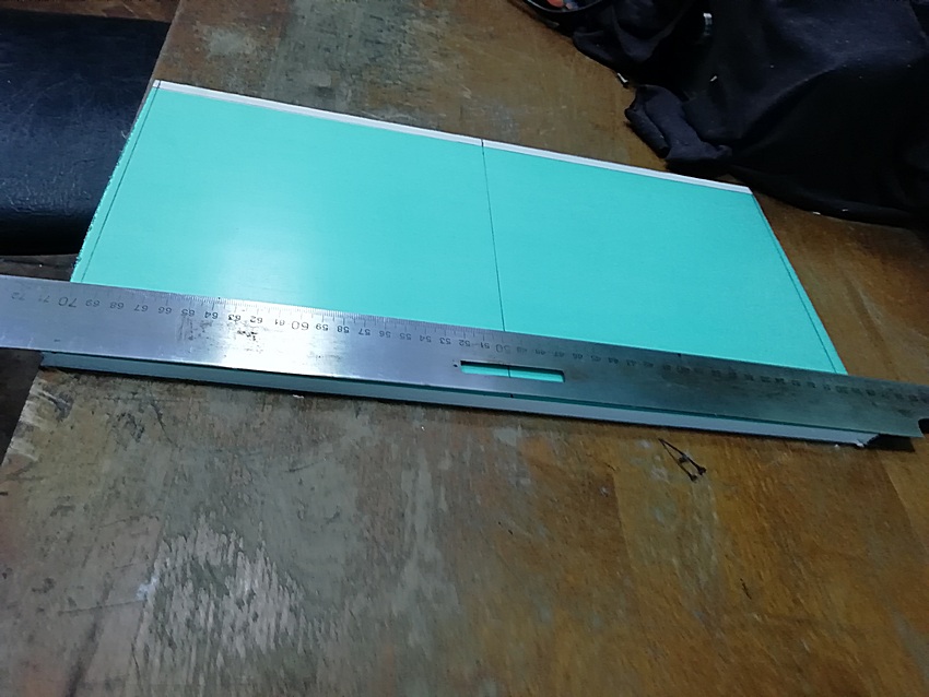

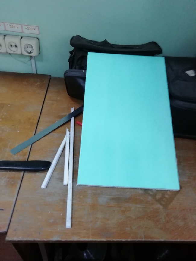

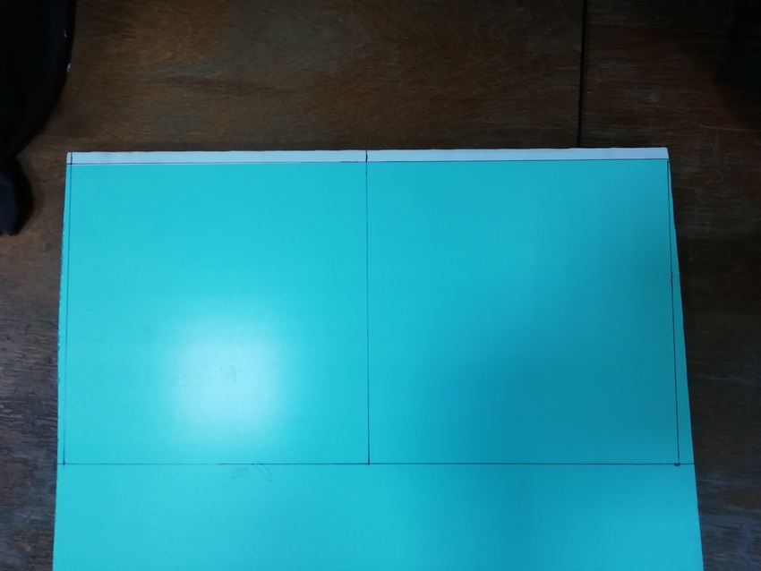

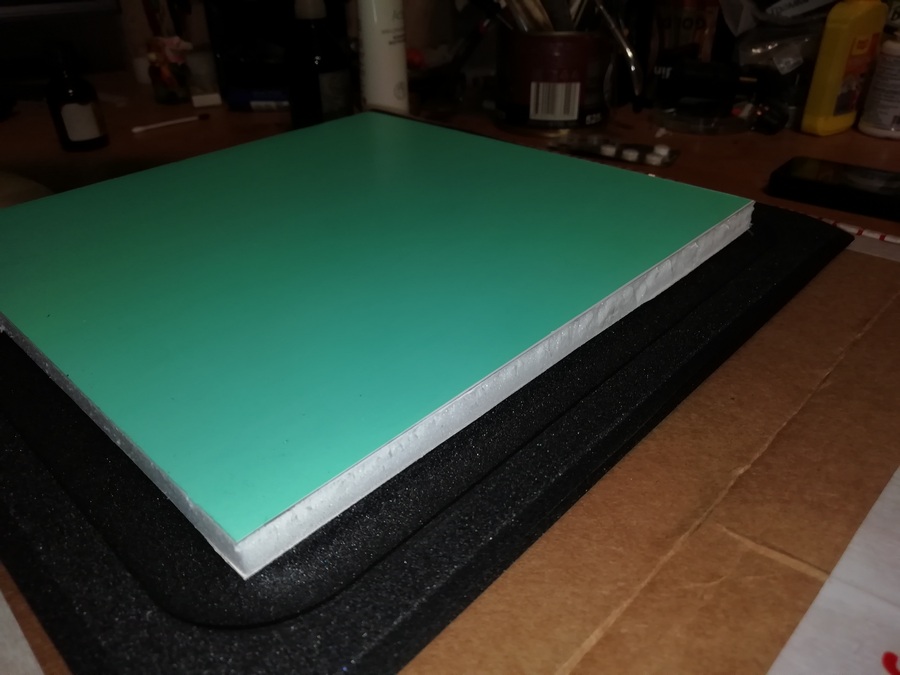

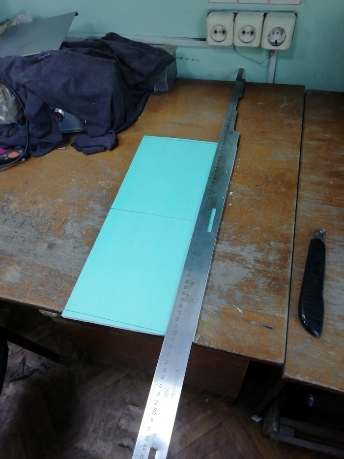

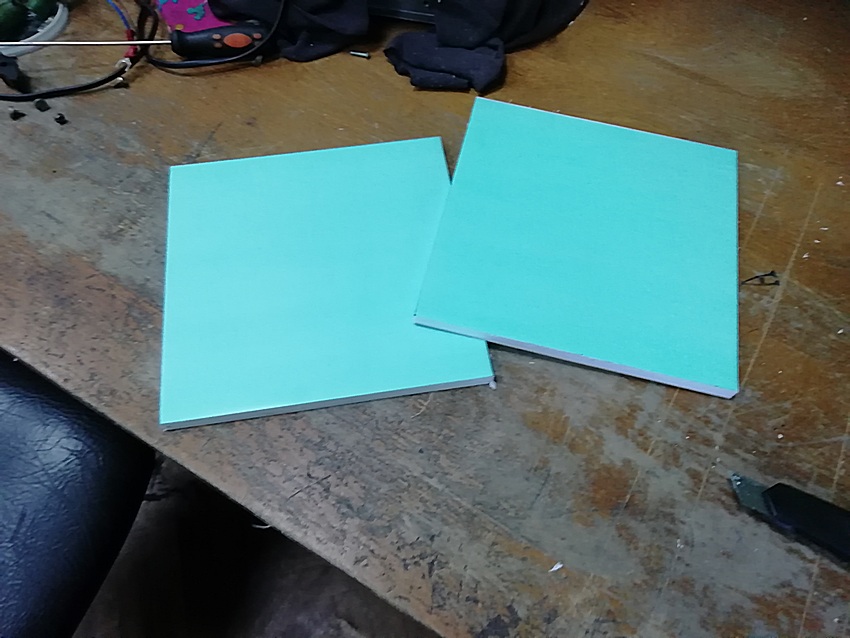

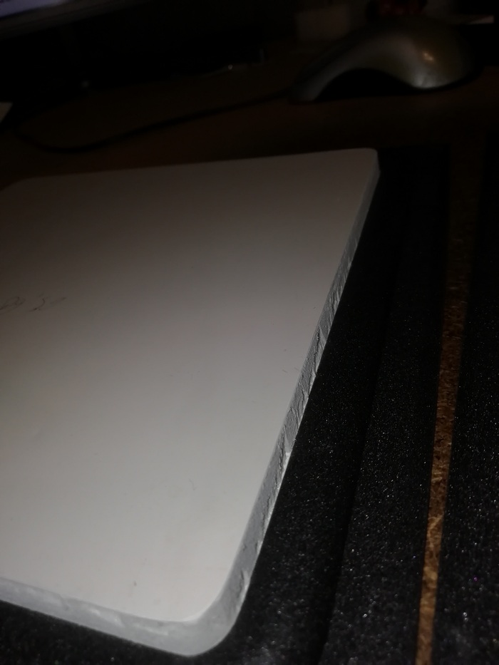

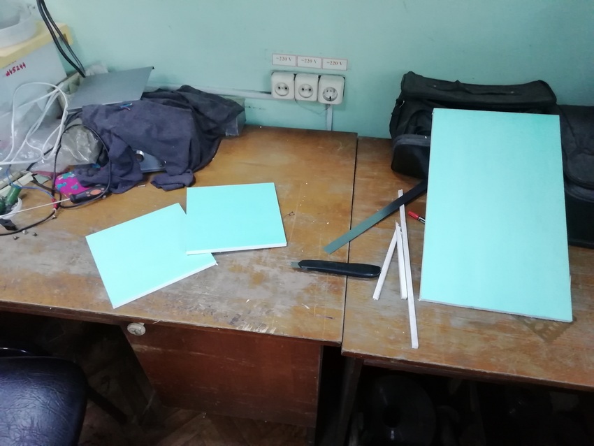

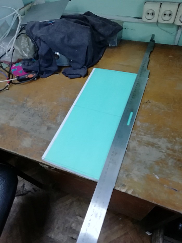

Из этого "холста" вырезал сегодня пару квадратов со стороной 200 х 200 мм. Как раз вписывается в купленные подвесы. Нужно только углы у пластин закруглить
Посмотреть вложение 136073 Посмотреть вложение 136074
Обрезал с нежным, многократным заходом убирая всё лишнее. Проверяя каждый рез по линейке уже кончиком ножа
Посмотреть вложение 136075 Посмотреть вложение 136076 Посмотреть вложение 136077
В итоге две пластины с идеальным прямым углом и размером сторон в 200 мм.
"Остатки сладки"(с)
Посмотреть вложение 136079 Посмотреть вложение 136080
А так-то, могу хоть ещё штук 18 подобных вырезать. Материал прикурковал ещё в прошлом году.
Примерил как будет смотреться. По центру
И поджатыми друг к другу

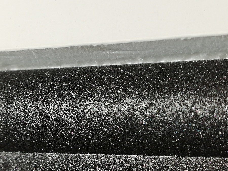

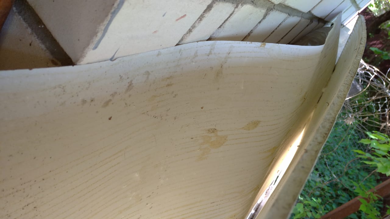

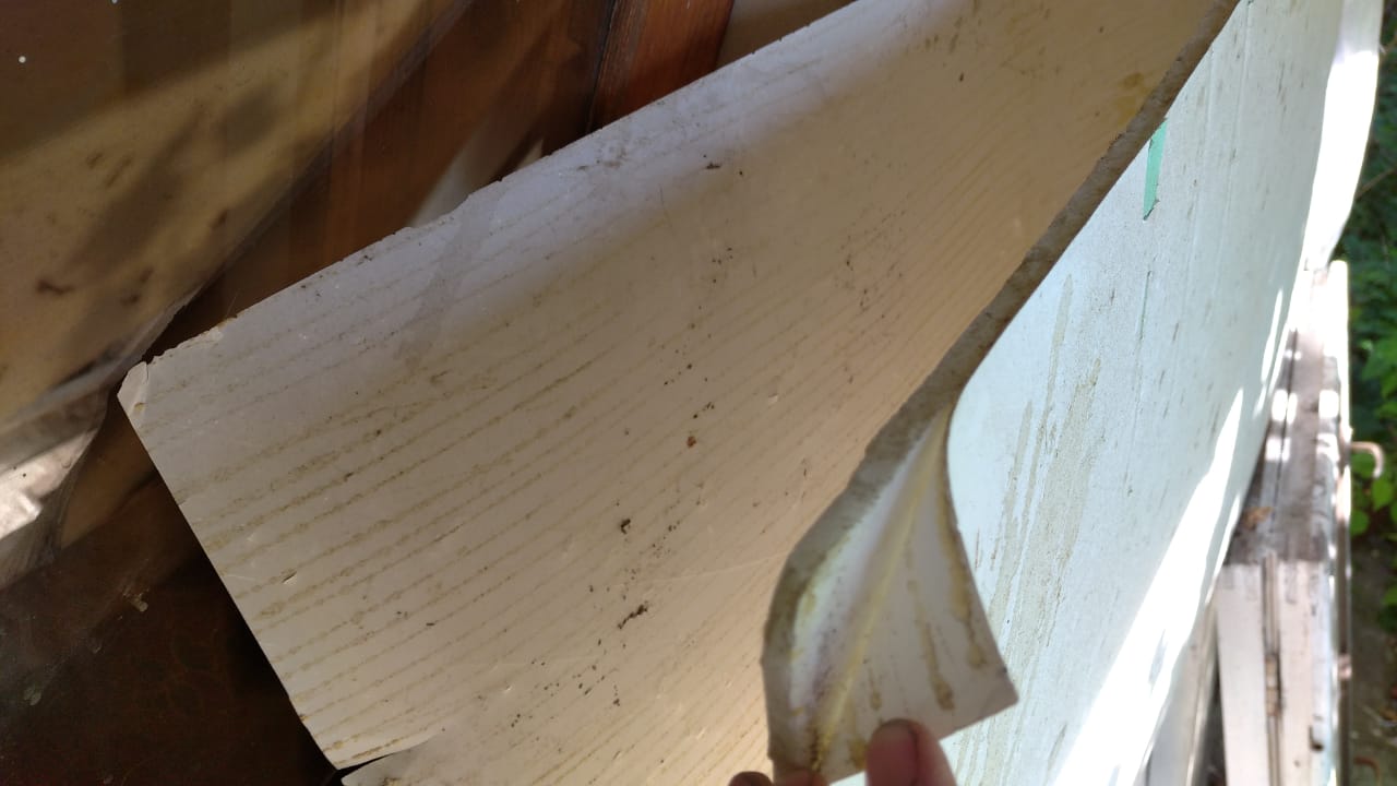

Игорь,забыл в прошлый раз показать как себя ведёт этот материал под УФ ,физнагрузками или ветре боковом.
Щас вспомнил,сфотал.
Хотя возможно ,это индивидуальное качество каждого листа.
    74.7 KB · Просмотры: 37
    67.2 KB · Просмотры: 31
6,630
8,900
294
Это видимо под воздействием использования вне помещения....
НА акустике: https://ldsound.club/threads/25asa-ii-nadezhdy-i-chajanja.2708/ ПИ из такого материала жив и здравствует.
Попробую и на этой. Эксплуатация в домашних условиях - что ему будет.
Слева направо: БФ-2
Момент-1
Марс

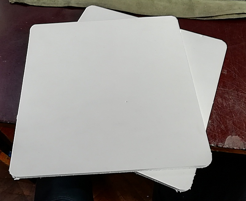

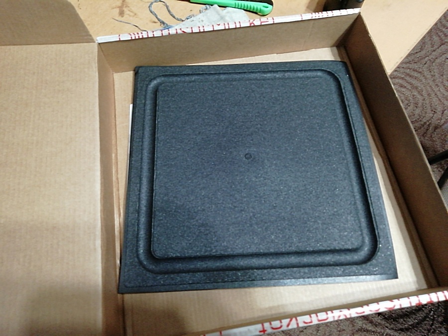

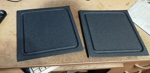

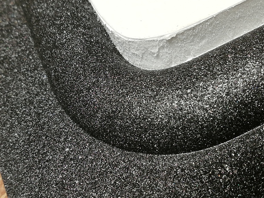

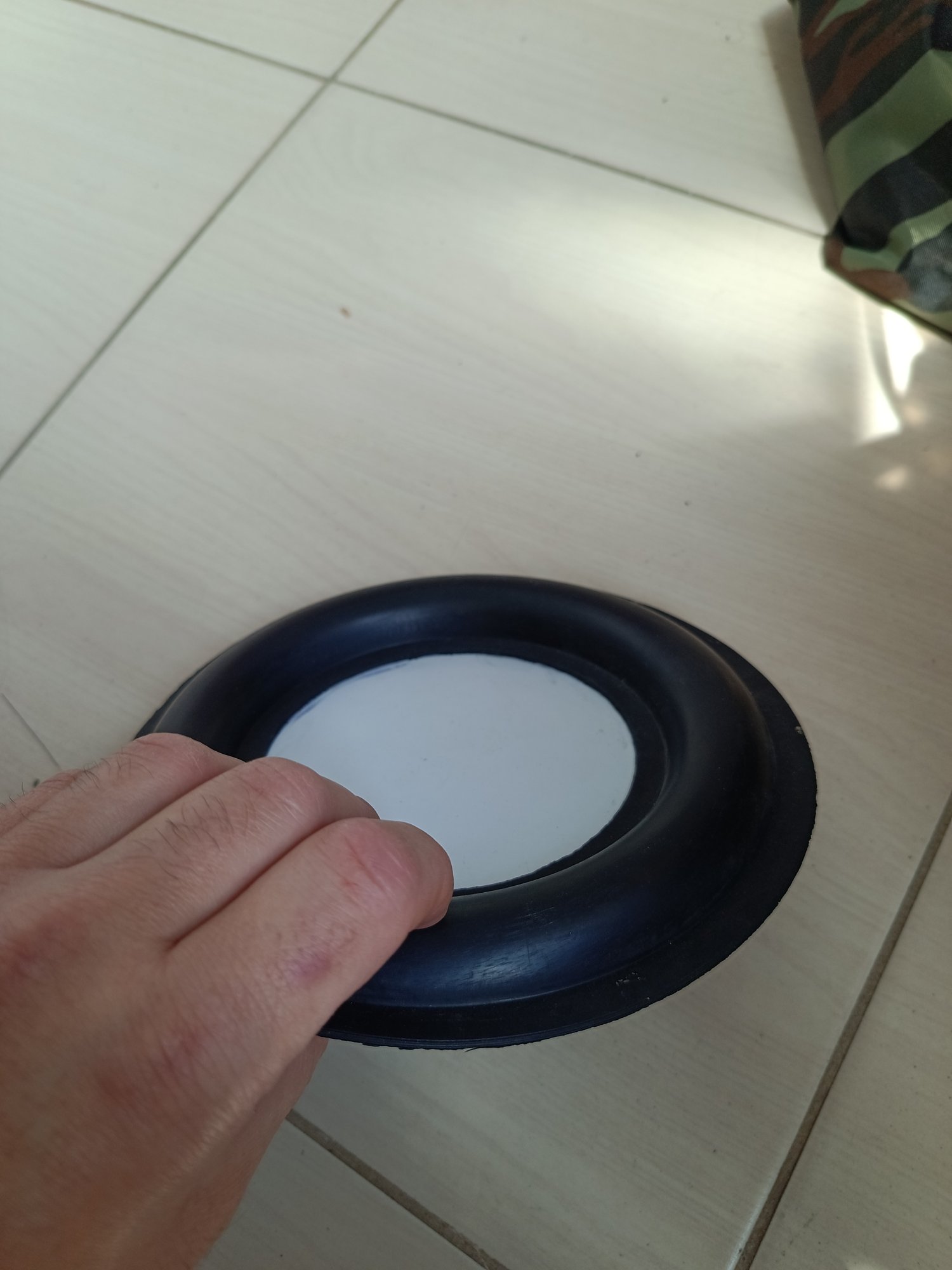

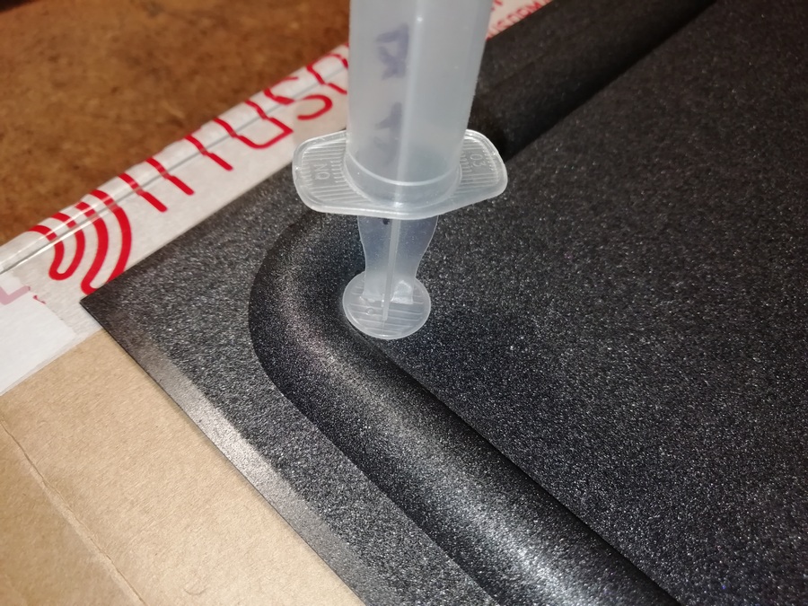

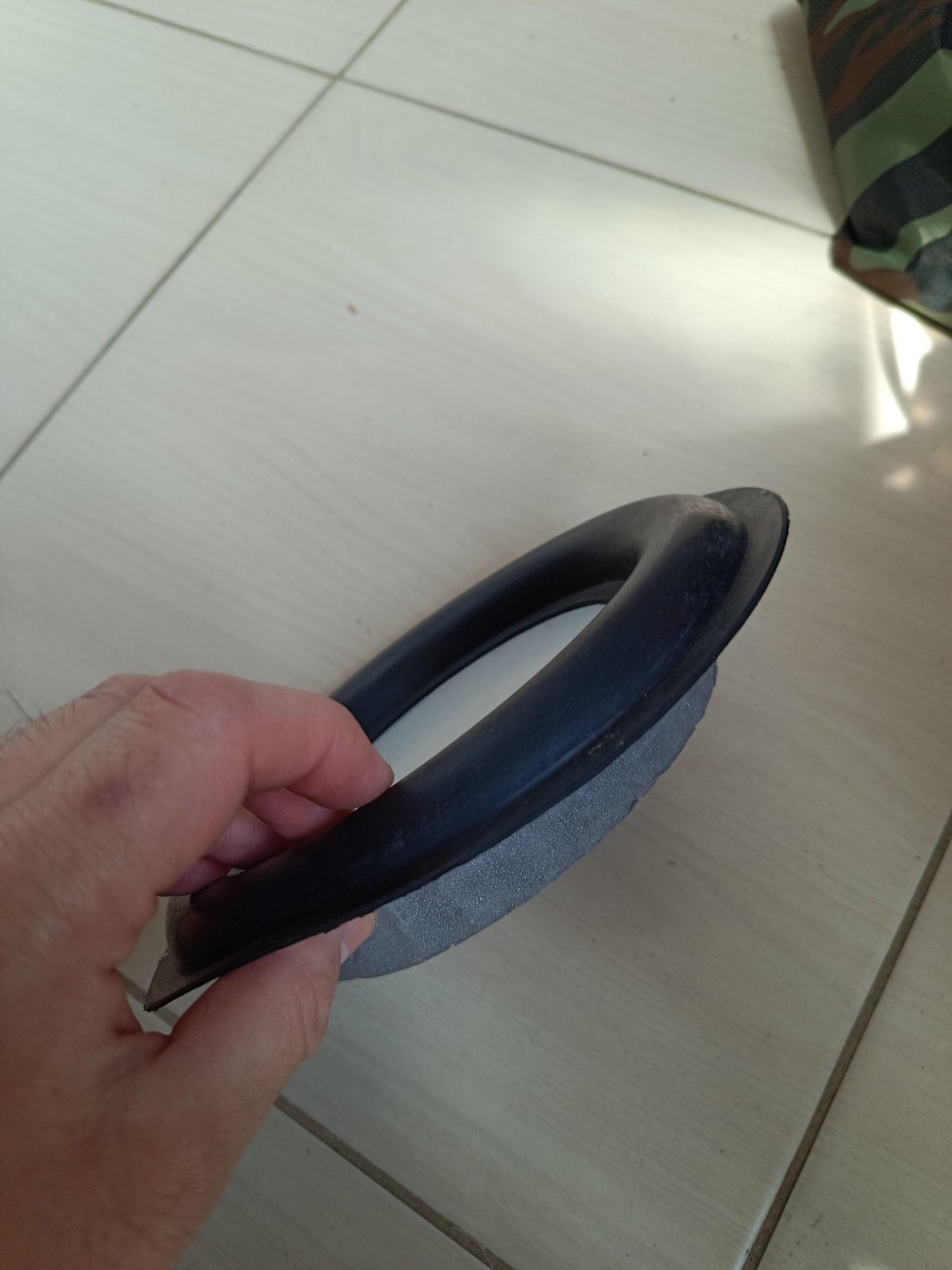

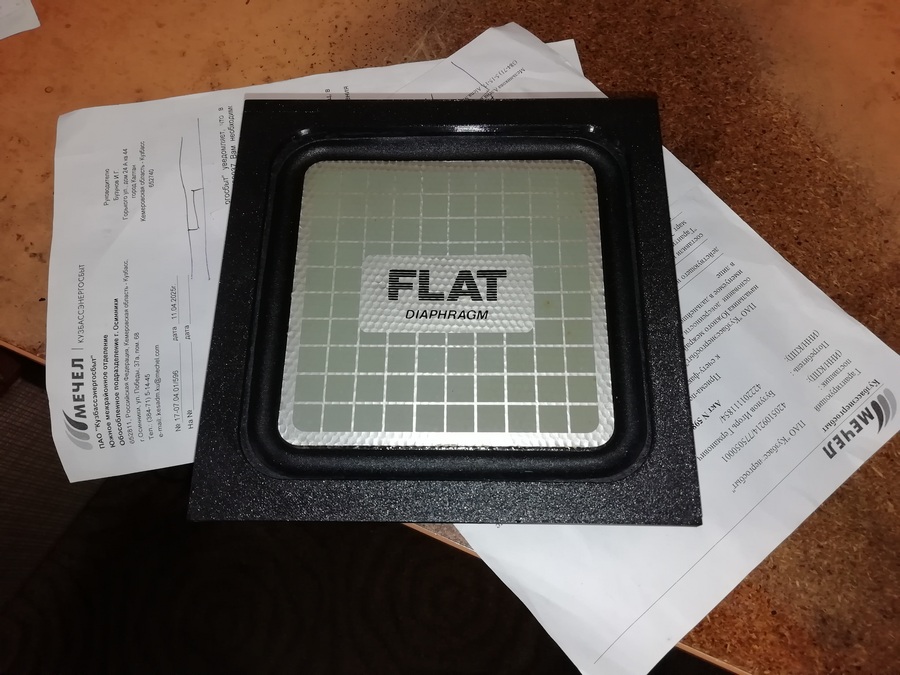

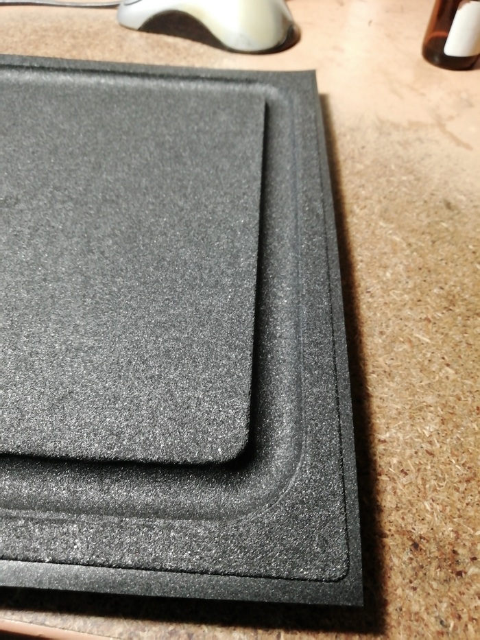

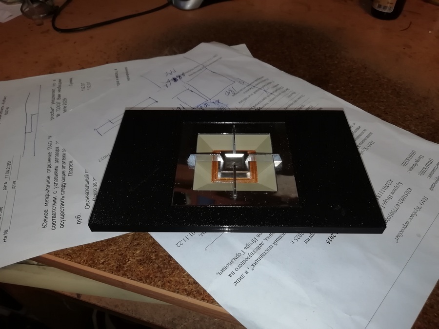

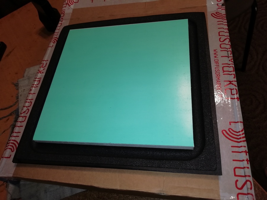

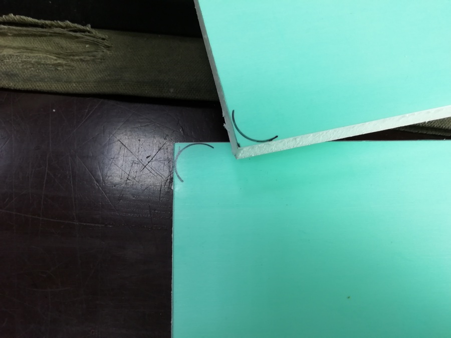

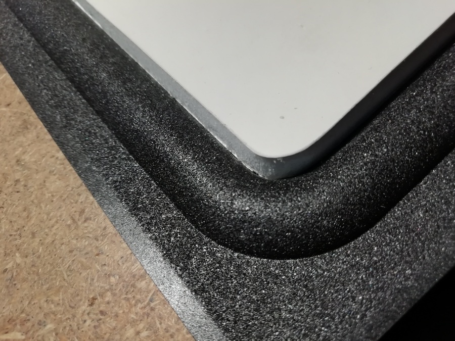

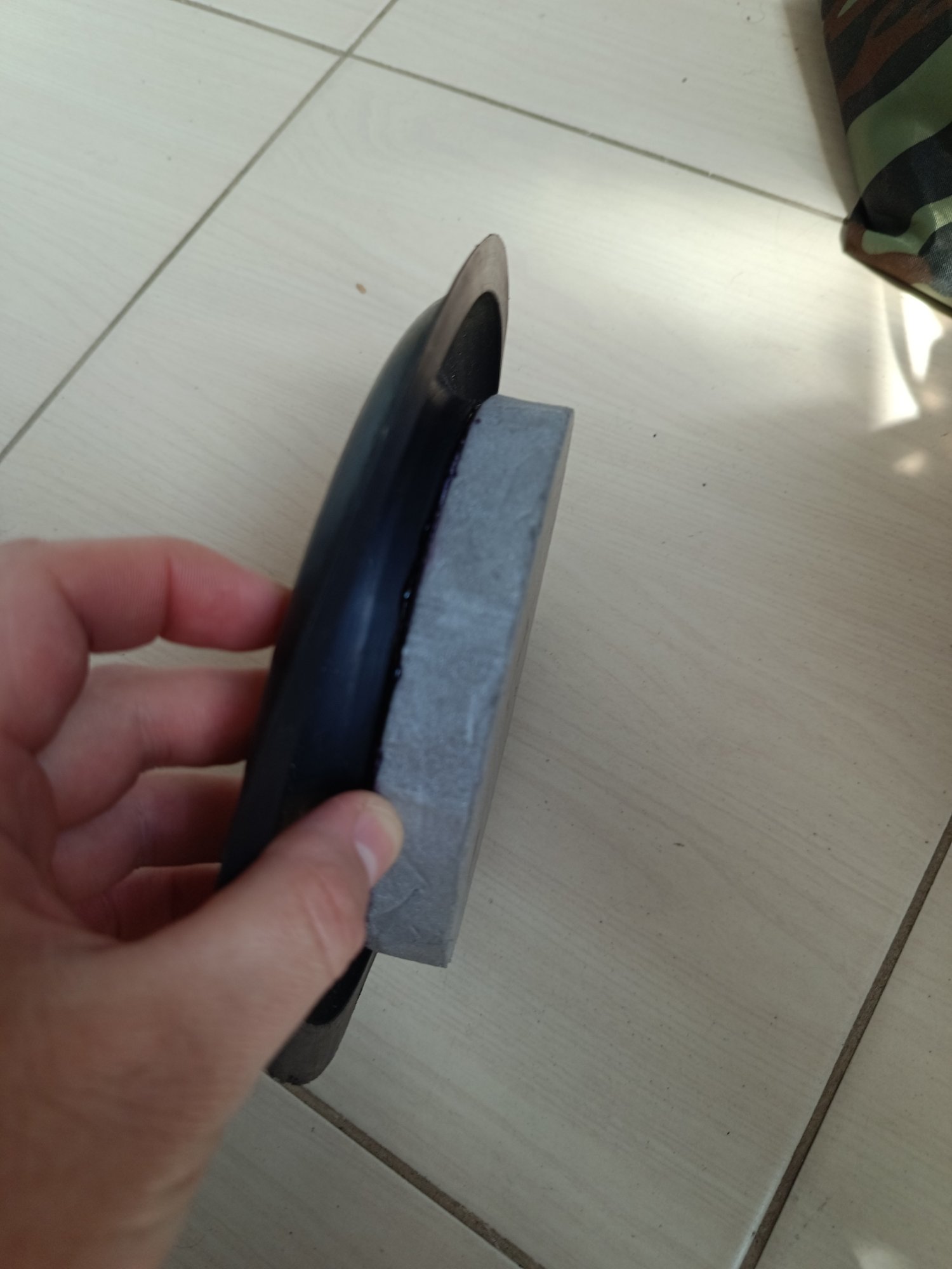

Вчера вечером открыл коробку с подвесами, предназначенными для ПИ. Так, для прикидок и чтобы определиться с радиусом закругления углов
IMG_20250525_210710.jpg IMG_20250525_210713.jpg IMG_20250525_210739.jpg IMG_20250525_210742.jpg IMG_20250525_210810.jpg IMG_20250525_210817.jpg
По ширине между полуторами как и указано ровно 200 мм
Но так как я планирую приклеивание подвеса к пластине ПИ полутором вниз, как на активном динамике, то пара условных миллиметров в (+) или (-) меня не напрягают совершенно.

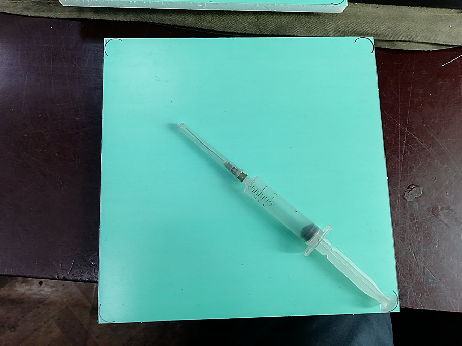

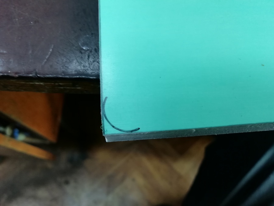

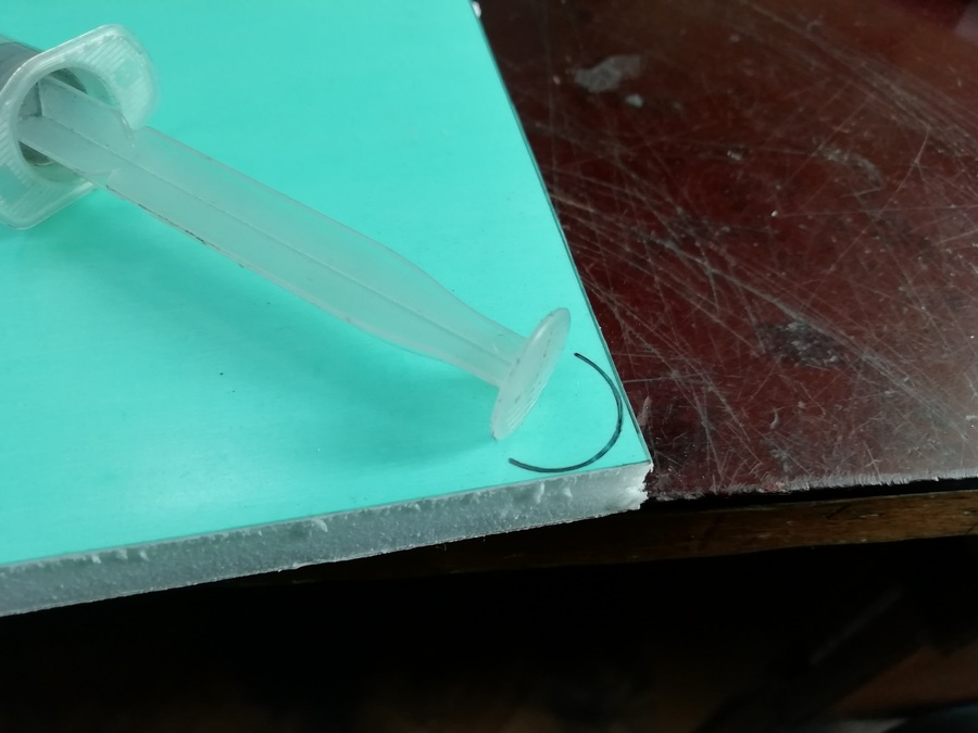

Закругления углов пластин будут "оформляться" по верхней части (упору) поршня шприца на 5 мл.

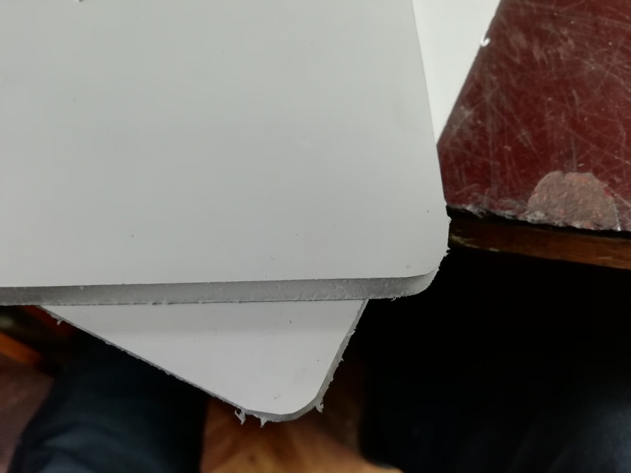

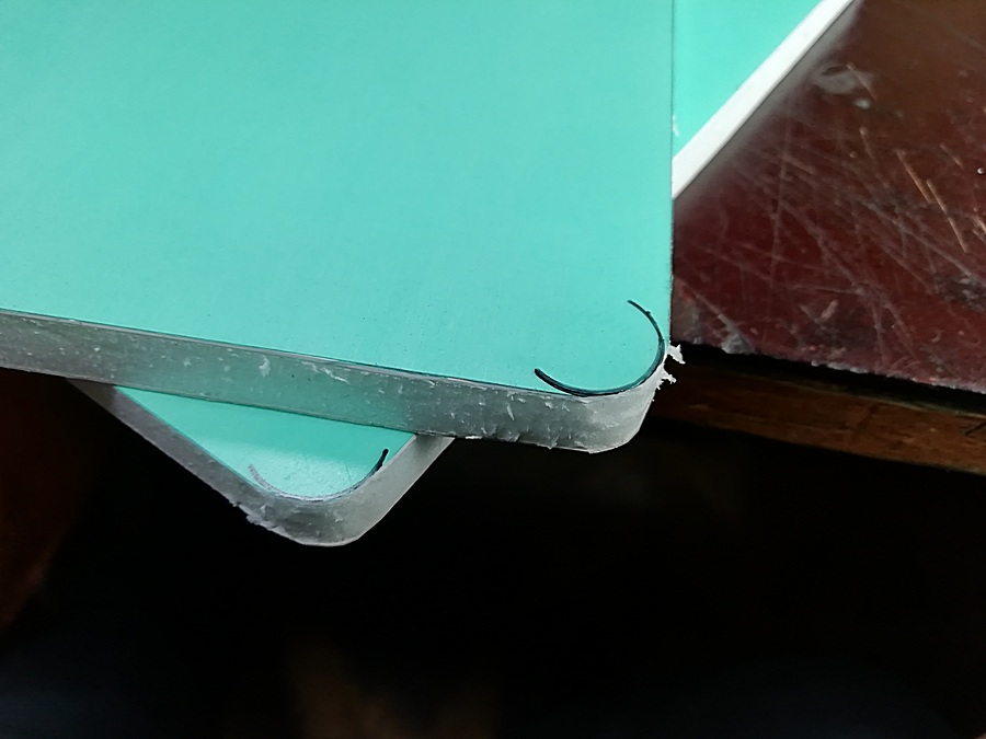

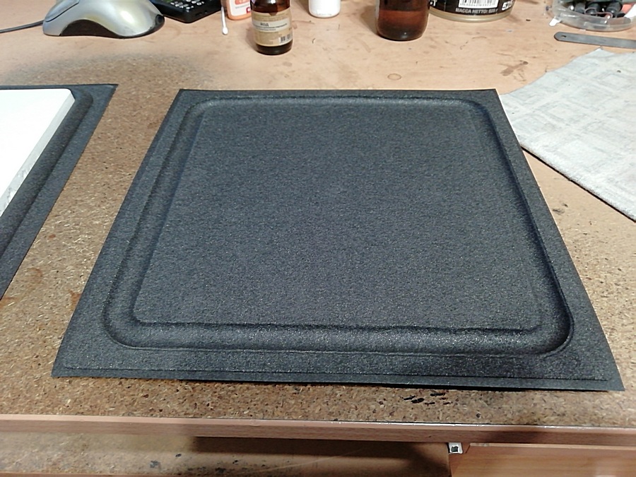

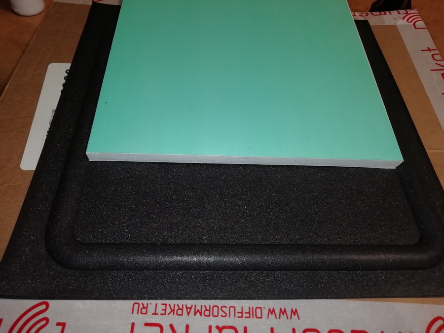

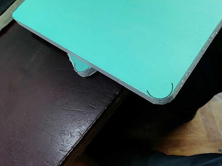

Выбрал время - разметил углы
IMG_20250526_131428.jpg IMG_20250526_131433.jpg IMG_20250526_131436.jpg IMG_20250526_131445.jpg
Одна из накладок та, что под защитной плёнкой - чуть толще
Если понадобится вдруг снизить вес ПИ, то даже не разбирая, можно снять эту (заднюю) накладку. Защитная (бирюзовая), перед покраской снимется. Думаю, что саму пластину красить буду "Снежной Королевой".
Углы обрезал обычным канцелярским ножом, и прошёлся по всем граням наждачкой.

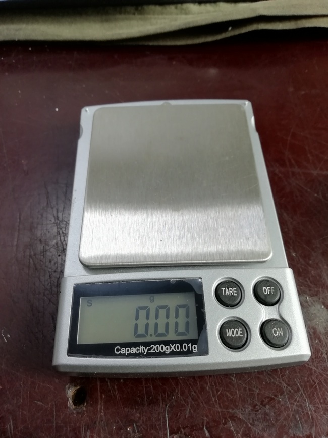

IMG_20250526_132320.jpg IMG_20250526_132327.jpg IMG_20250526_132336.jpg IMG_20250526_132340.jpg

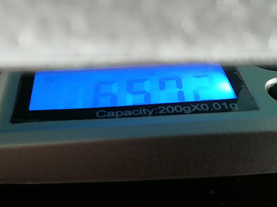

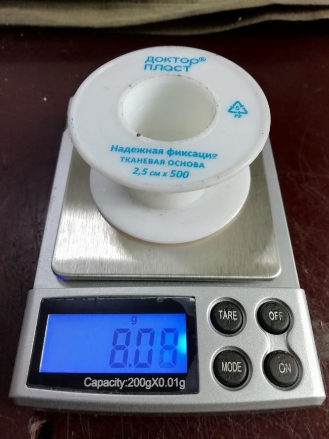

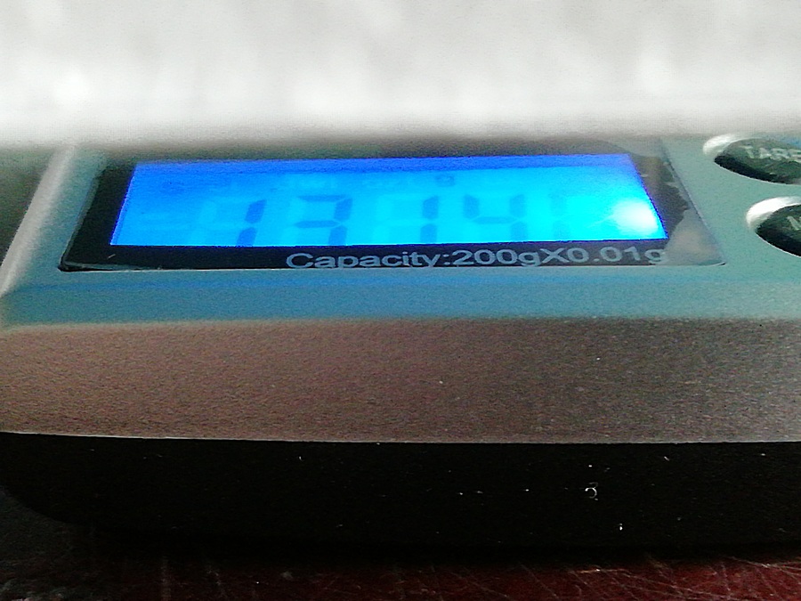

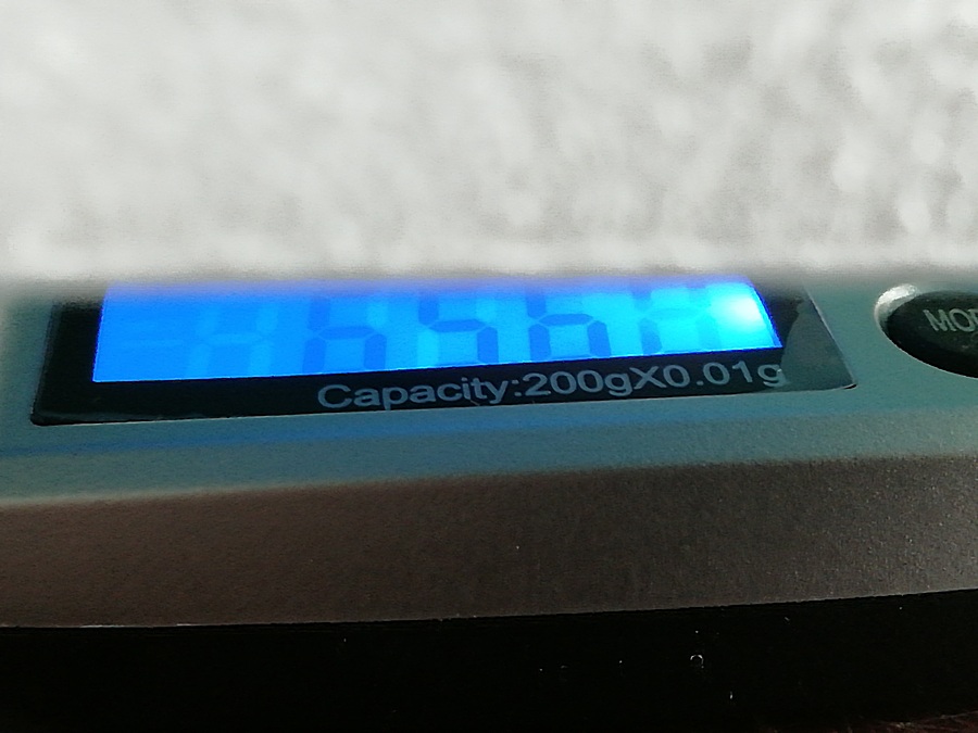

Весы показали
IMG_20250526_133146.jpg IMG_20250526_133209.jpg IMG_20250526_133214.jpg IMG_20250526_133237.jpg IMG_20250526_133253.jpg IMG_20250526_133330.jpg
65,68 грамма + 65,72 грамма = 131,40 грамма.
Если снять заднюю накладку, граммам к сорока выйти можно. Пока целесообразности в этом не вижу.

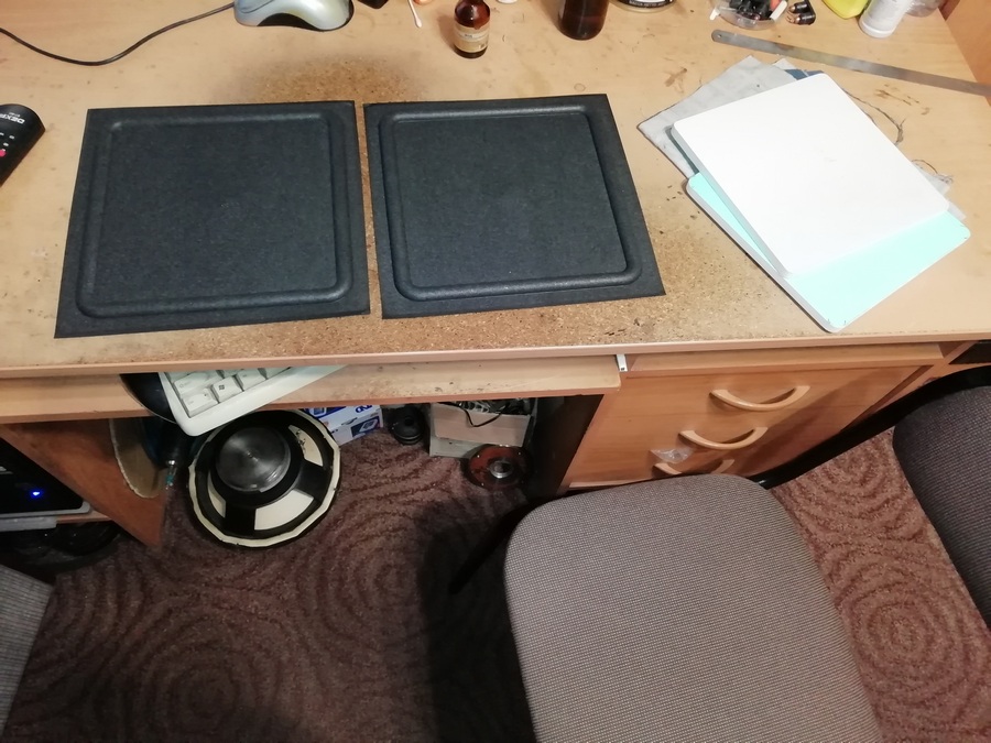

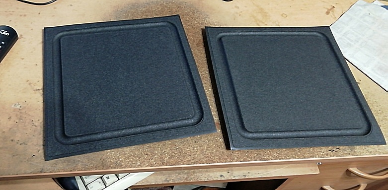

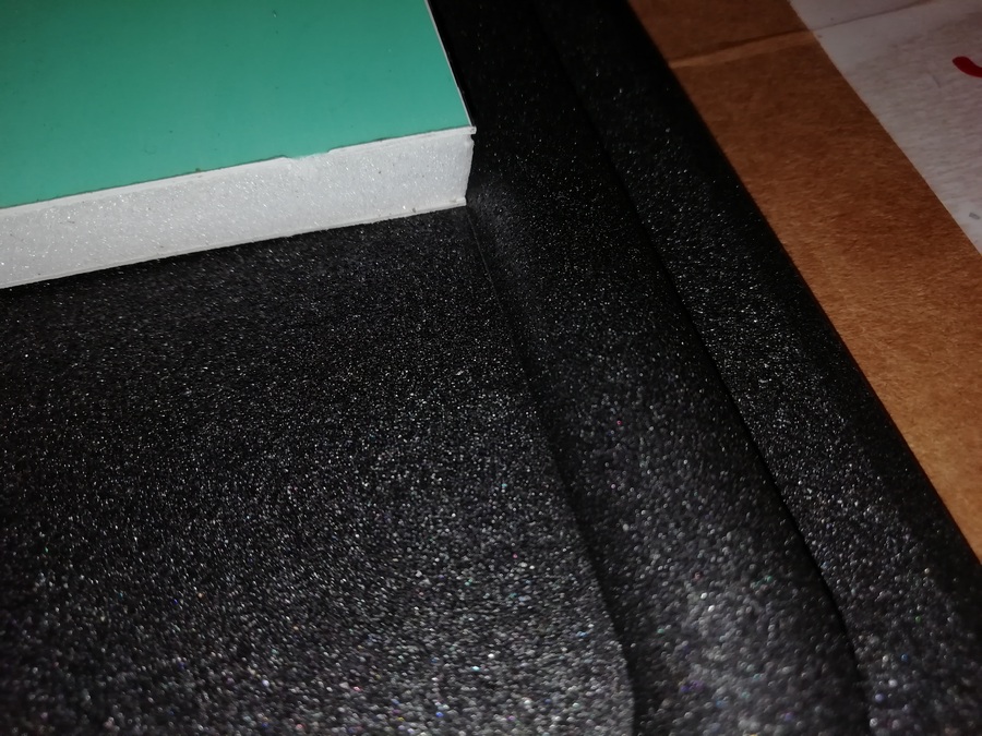

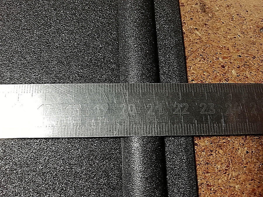

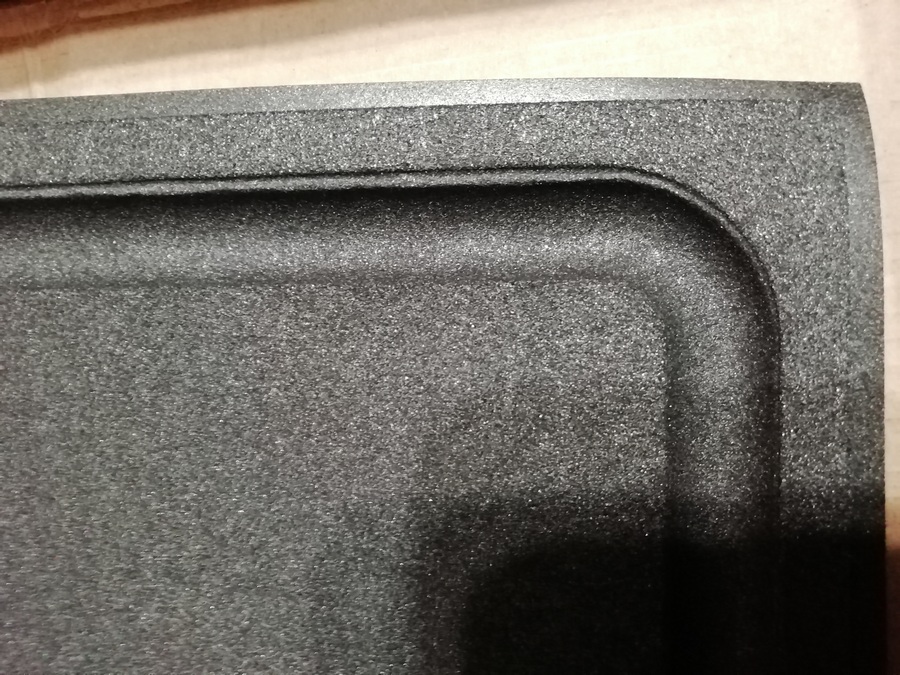

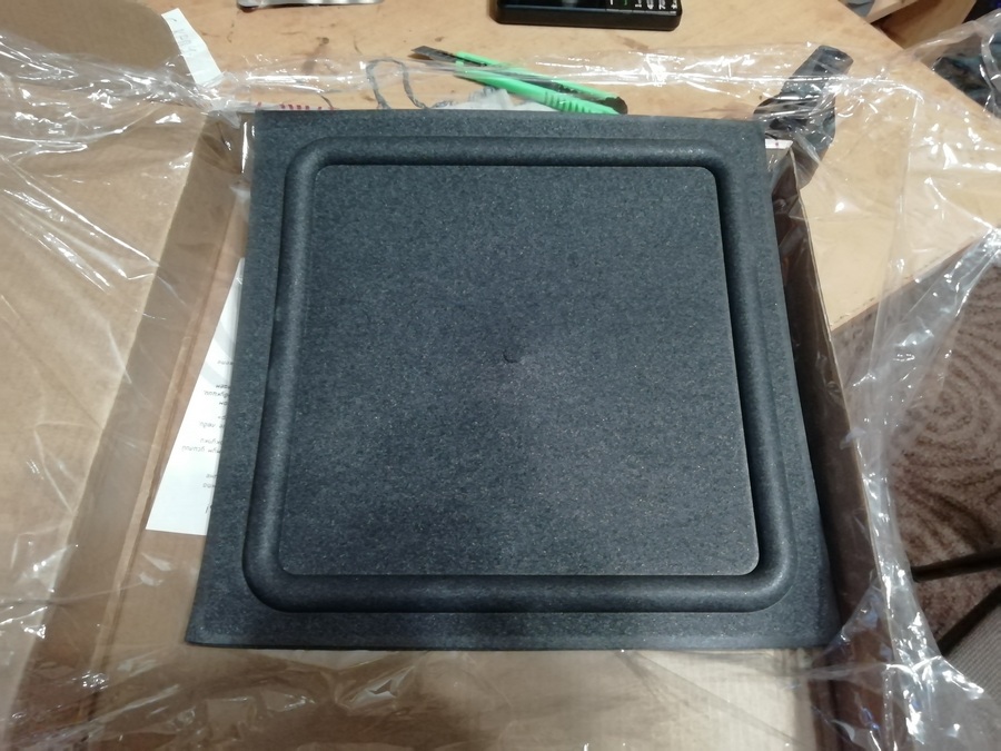

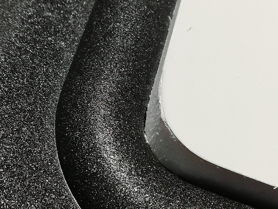

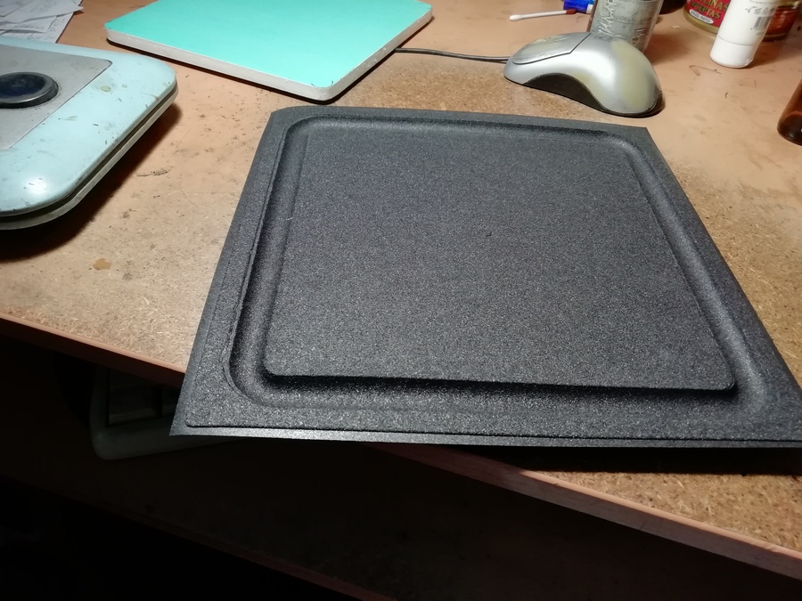

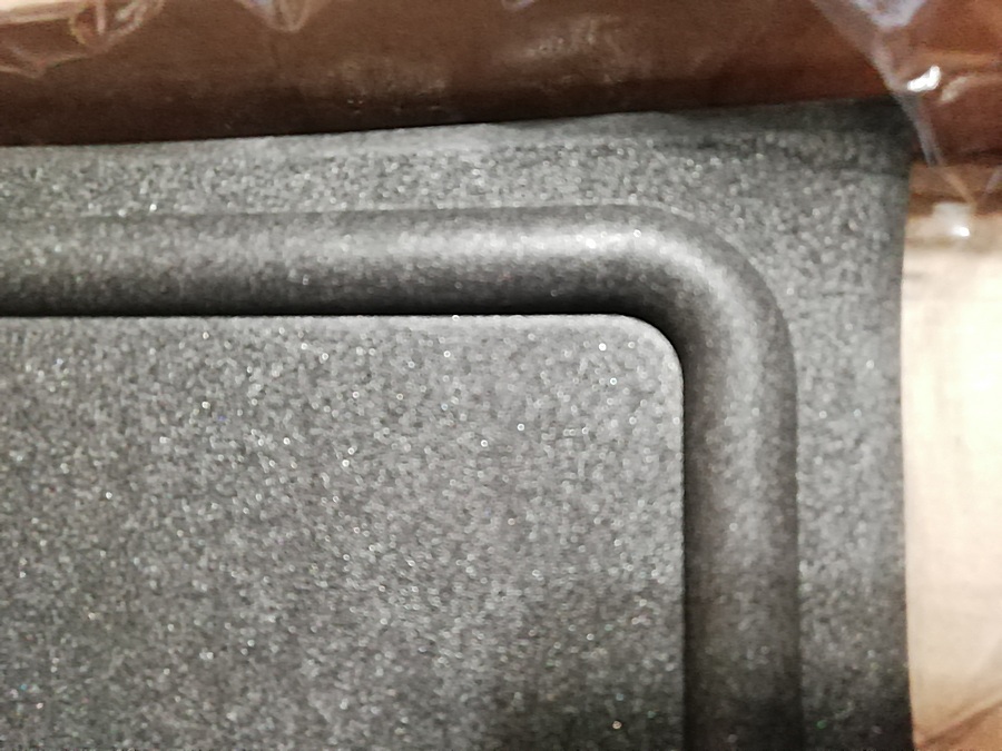

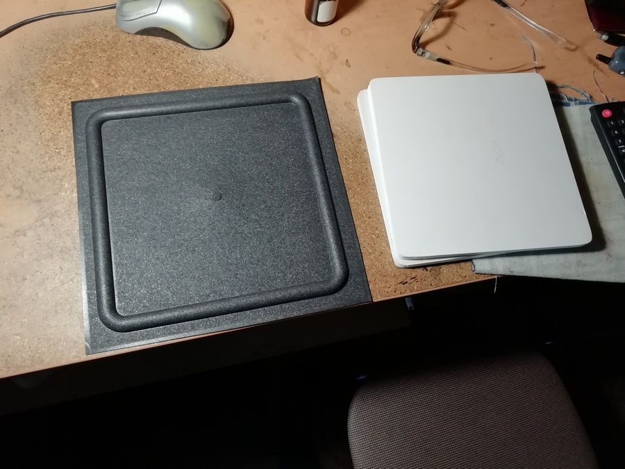

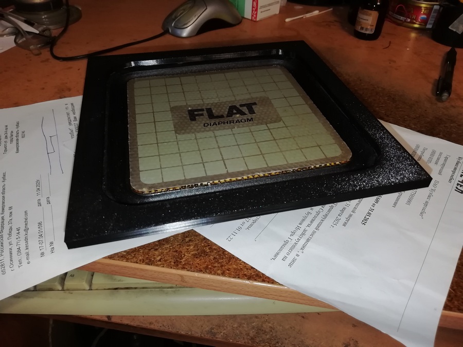

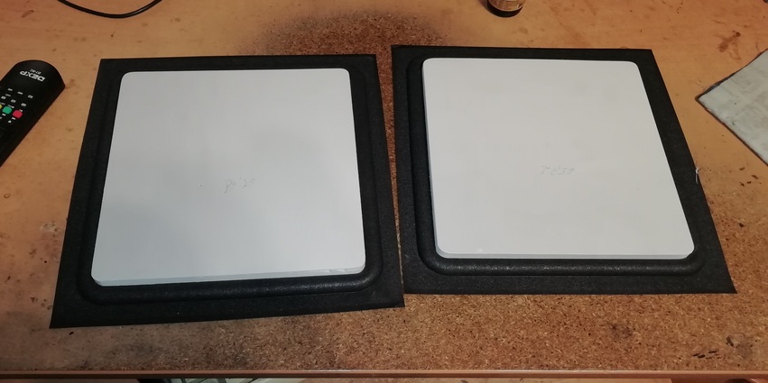

Примерил пластины к подвесам
Углы, все четыре, встали как родные

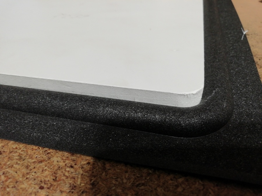

IMG_20250526_191151.jpg IMG_20250526_191219.jpg IMG_20250526_191333.jpg А вот боковины.... Две соседние нормально укладываются и две противоположных с лёгоньким таким натягом

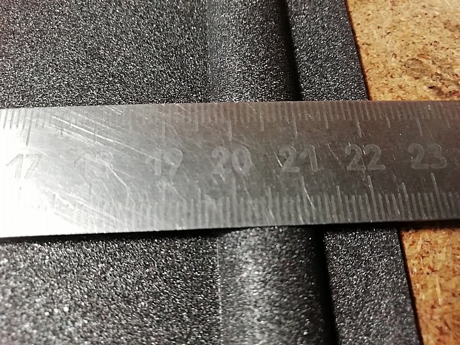

Заявленный размер сторон подвеса 200 мм. Исходя из этого делал и пластины ПИ. В реальности размер во все стороны у обоих подвесов равен 198 мм
IMG_20250526_191432.jpg IMG_20250526_191447.jpg IMG_20250526_191512.jpg IMG_20250526_191530.jpg
Скорей всего это усадка после изготовления. Пресс-форма точно с заявленными размерами.
Если вырезать середину полуфабриката оставив только внутренний воротник, то думаю пластина подвеса ляжет как и положено. Только клей наносить нужно не по самому краю пластины и не у стыка воротник полутор подвеса. Иначе клей полезет наружу.
Либо подточить пластины ПИ до 198 мм на сторону. Попробую сегодня пройтись их боковинами по наждачке на плоскости

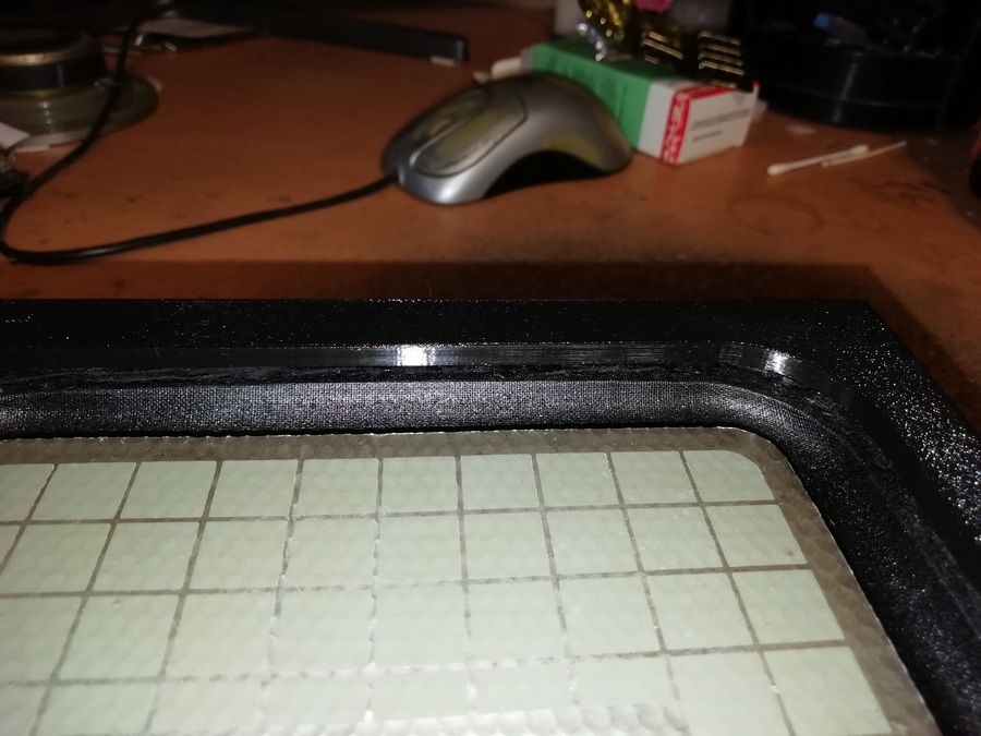

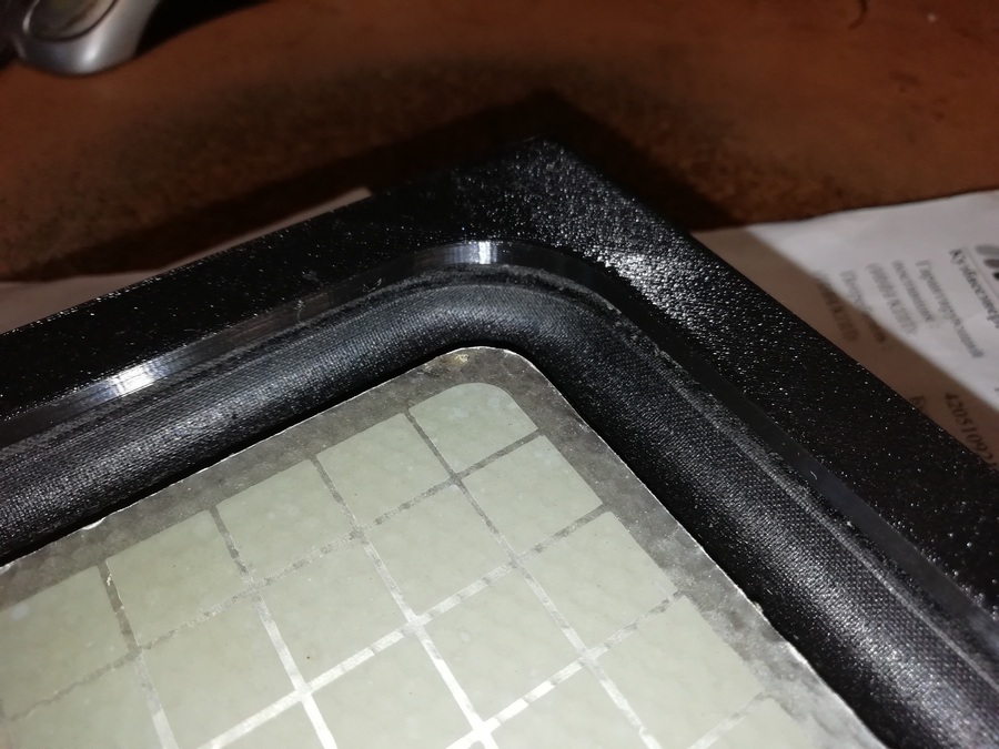

Вчера вывел боковые грани пластин ПИ к размерам 199 мм и этого хватило.
IMG_20250527_213746.jpg IMG_20250527_213828.jpg IMG_20250527_213847.jpg IMG_20250527_213904.jpg
Перевернул и проверил плотность прилегания. Всё отлично. Ничего и ни на что натягивать не нужно.

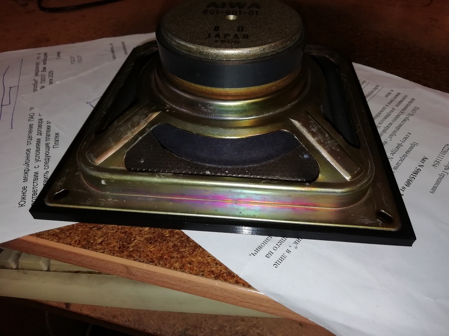

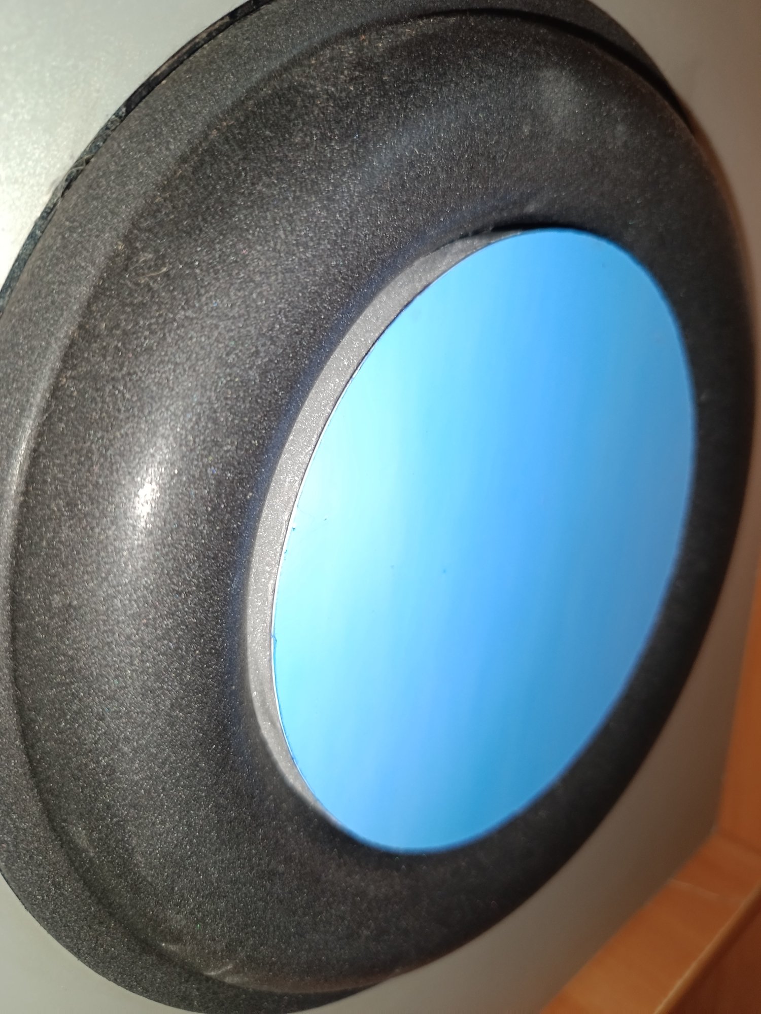

Пока убрал весь комплект в коробку. На "Диффузоре" этот подвес указан в размерах по наружному воротнику 250 х 250 мм. В реальности 255 х 255 мм.
По наружному полутору 228 х 228 мм. В реальности 230 х 230 мм.
По внутреннему полутору 200 х 200 мм. В реальности 198 х 198 мм.
Исходя из этого, нужна рамка с размерами прикрывающими подвес по воротнику с возможностью её крепления на саморезы с головками под шестигранник. Под болты большая роскошь! Её размеры по наружным не менее 256 х 256 мм. По внутренним не более 230 х 230 мм и при толщине не менее шести, а может восьми мм.
Рамка на мид при корзине по наружным в 172 х 172 мм со всеми допусками должна быть по внешнему краю не более 186 х 186 мм, по внутренним не более 156 х 156 мм при толщине так же как и на ПИ.
Рамка накладка на ВЧ по наружным не более 120 х 100 мм. С окном на центр пищалки.

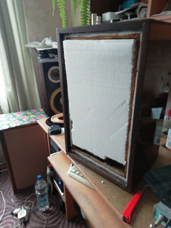

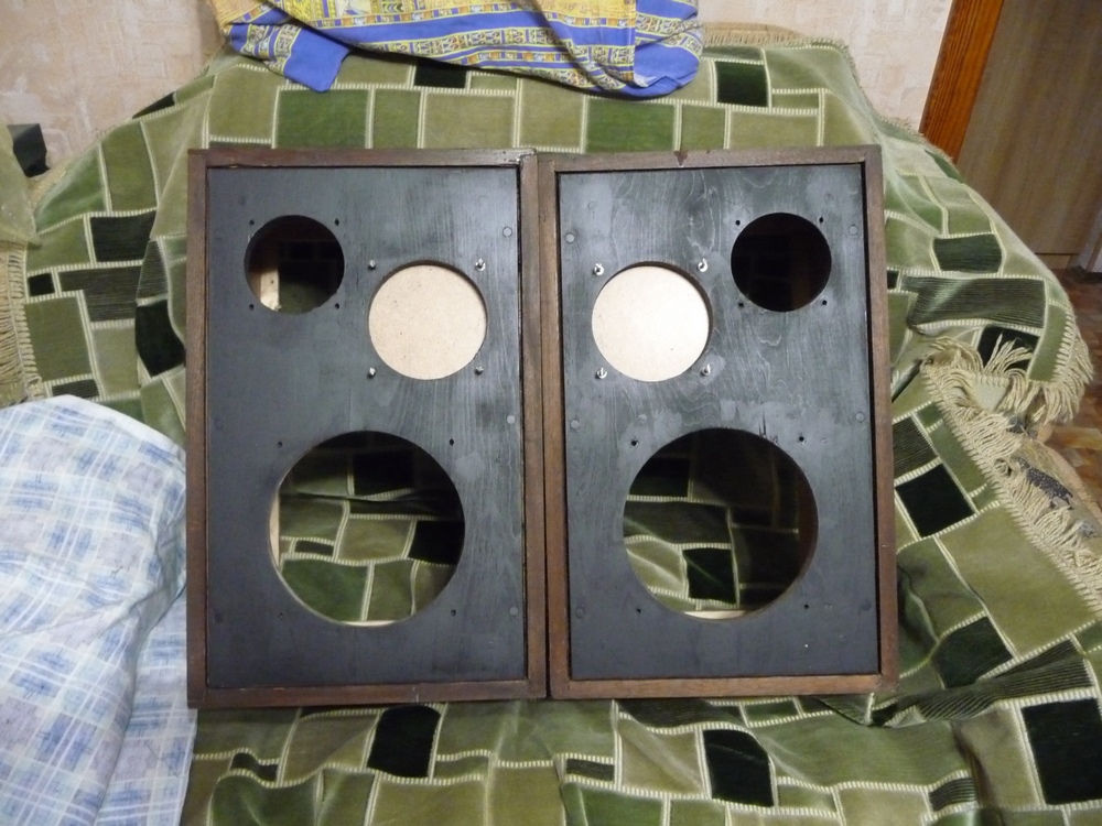

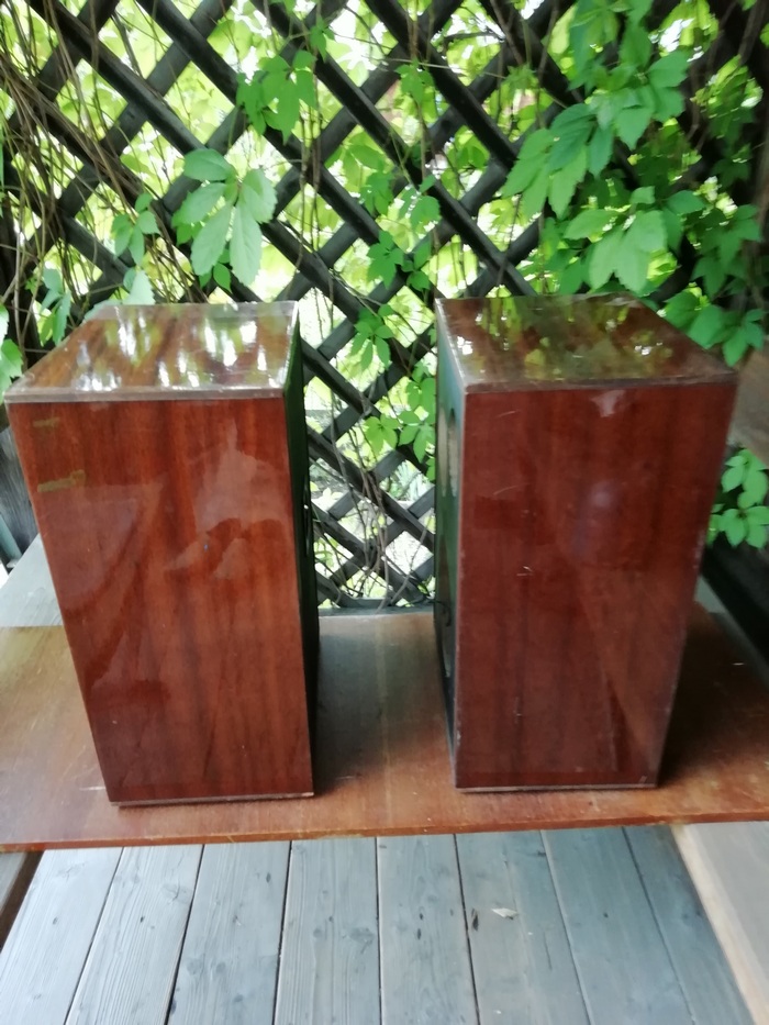

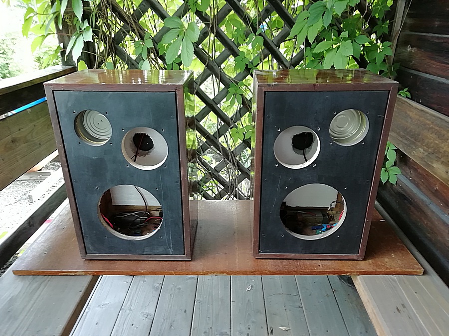

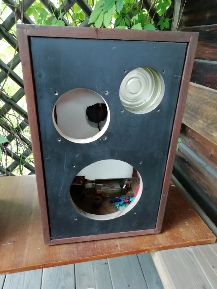

Корпус и это уже 100%, но всё же с некоторыми минимальными допусками на "нет" будет от " Электроники Д1-012 "

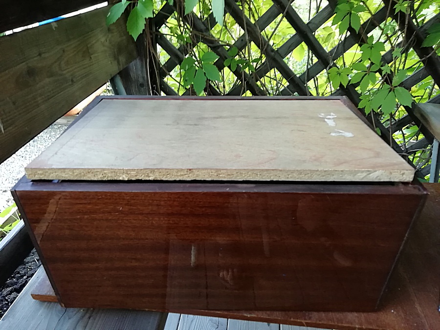

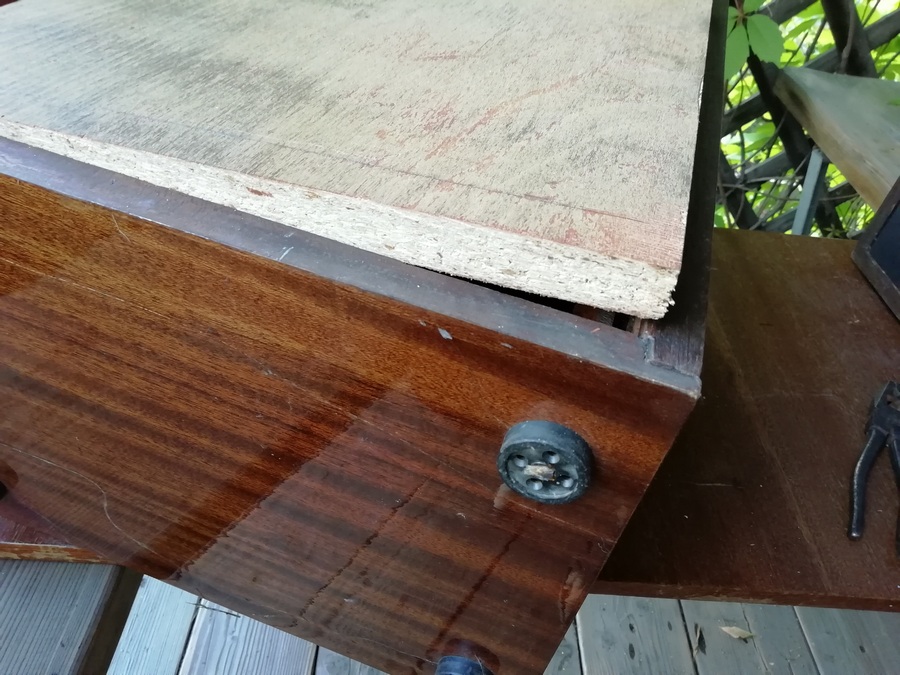

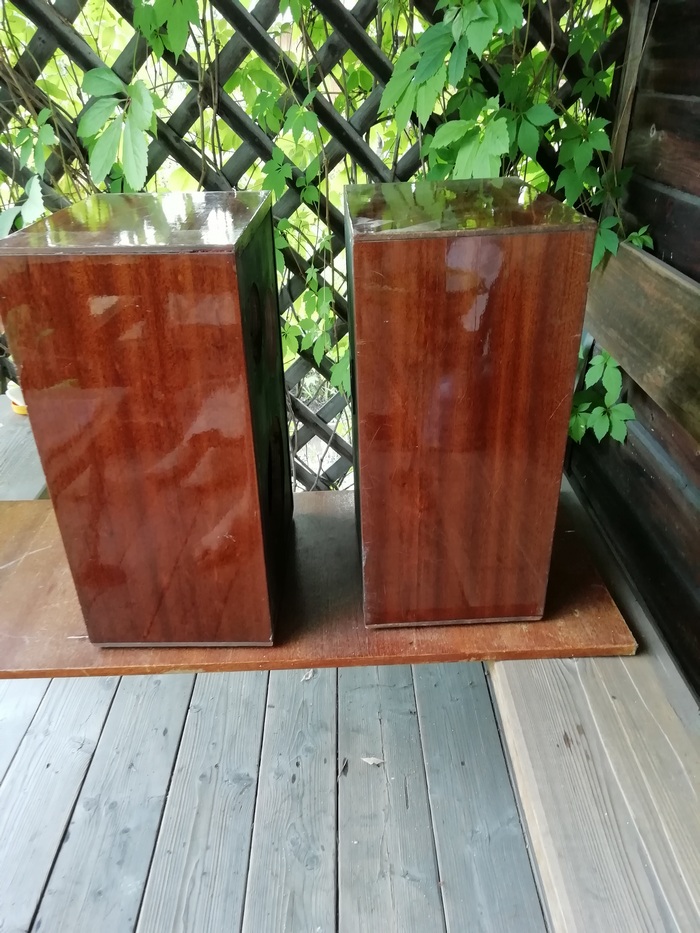

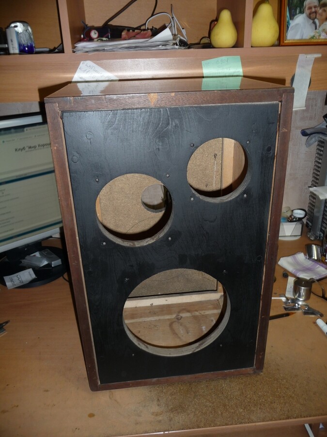

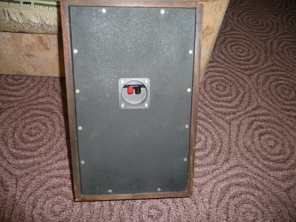

Эти корпуса прошли некоторый путь, прежде чем оказаться нужными в данной ипостаси.

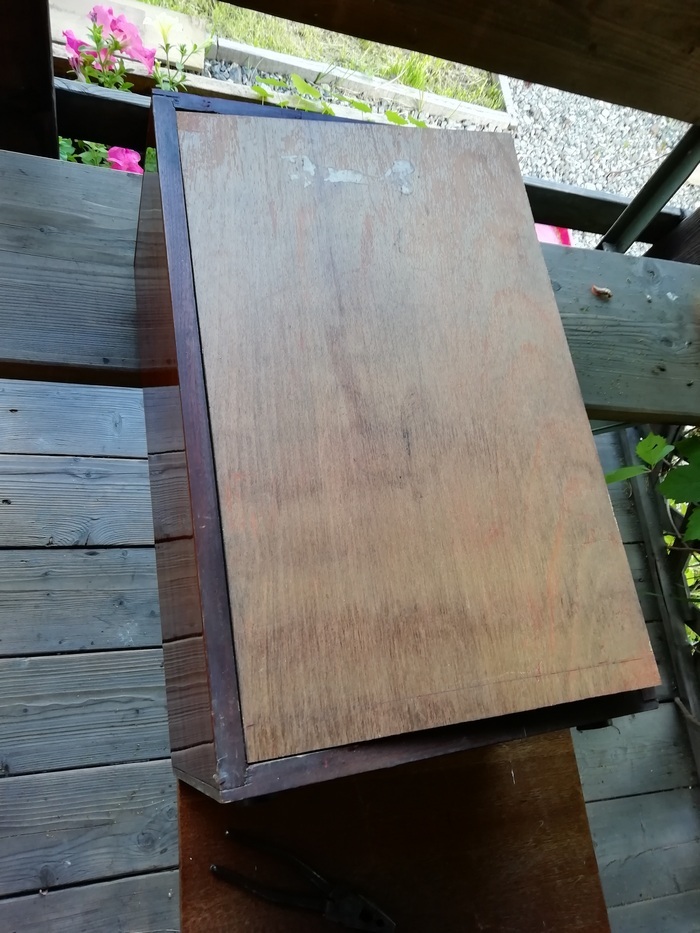

Внутренние размеры этих АС: В х Ш х Г = 490 х 300 х 208 мм, что даёт объём 30,5 литров. И соотношение сторон близкое к золотому сечению. Не бьёт только глубина. Она на 20 мм больше. Поэтому, когда в этих корпусах работали переделанные головки 10ГДШ-2-4 с акустическим фильтром и в паре с апгрейдированной 10ГД-35, я накладкой из толстого пенопласта глубину подогнал под требуемое.
IMG_20210227_160927.jpg IMG_20210227_160955.jpg IMG_20210227_163109.jpg IMG_20210227_163652.jpg
Теперь соотношение сторон корпуса АС очень близко к золотому сечению. Объём естественно снизился до 26 литров. Думаю, что и этого много для мида хоть он излучающей поверхностью близок 8" динамику.
Как только потеплеет (у нас сейчас холодно) и появится время - буду делать фронтальные панели.
С 3D принтером пока тоже не ясно. Контора переезжает и когда запустится фиг его знает. Но на время пуска и наладки акустики мне нужна лишь рамка для ПИ.

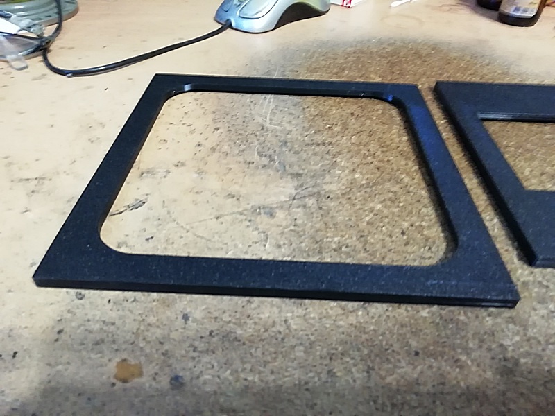

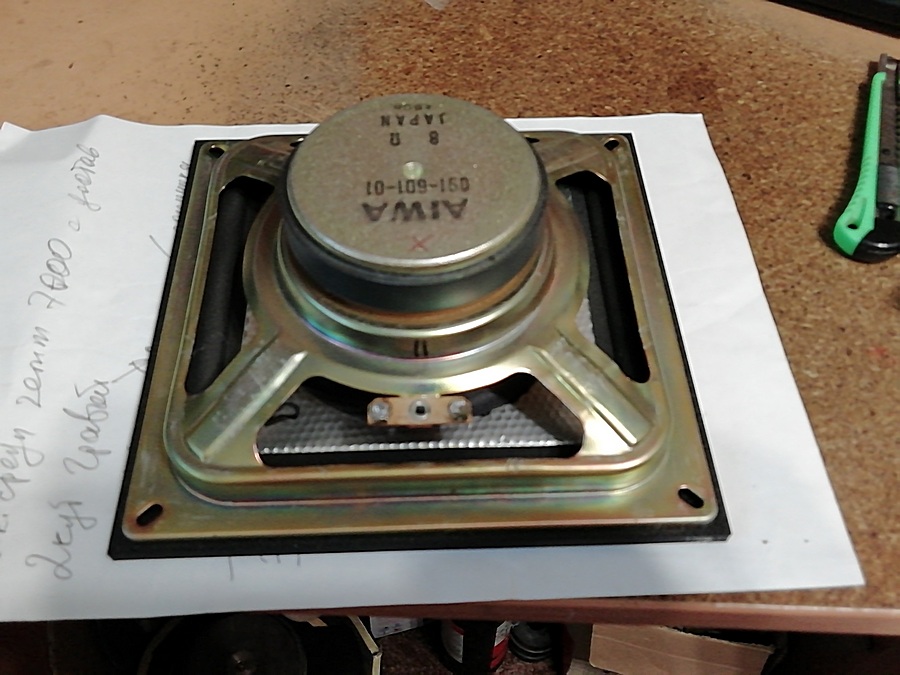

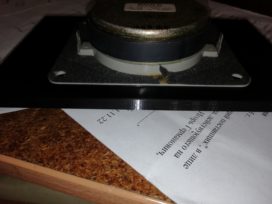

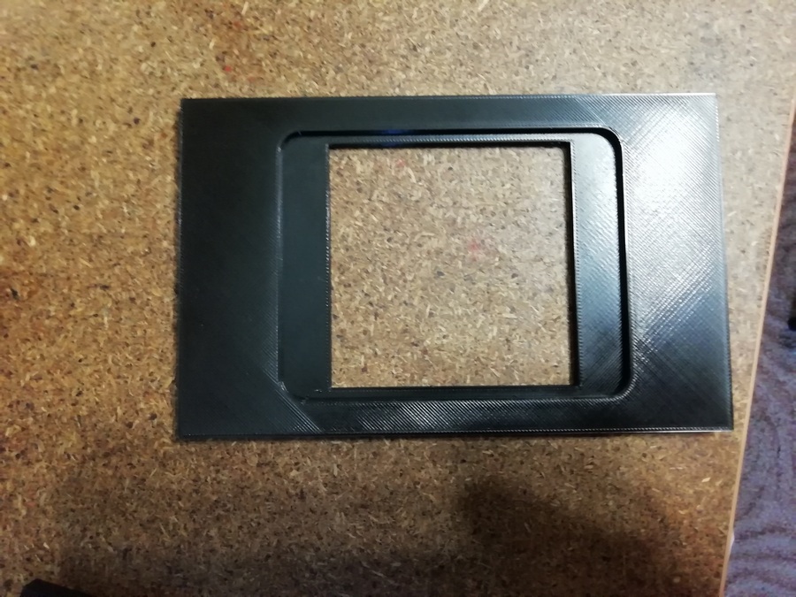

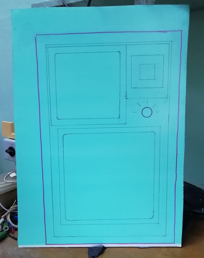

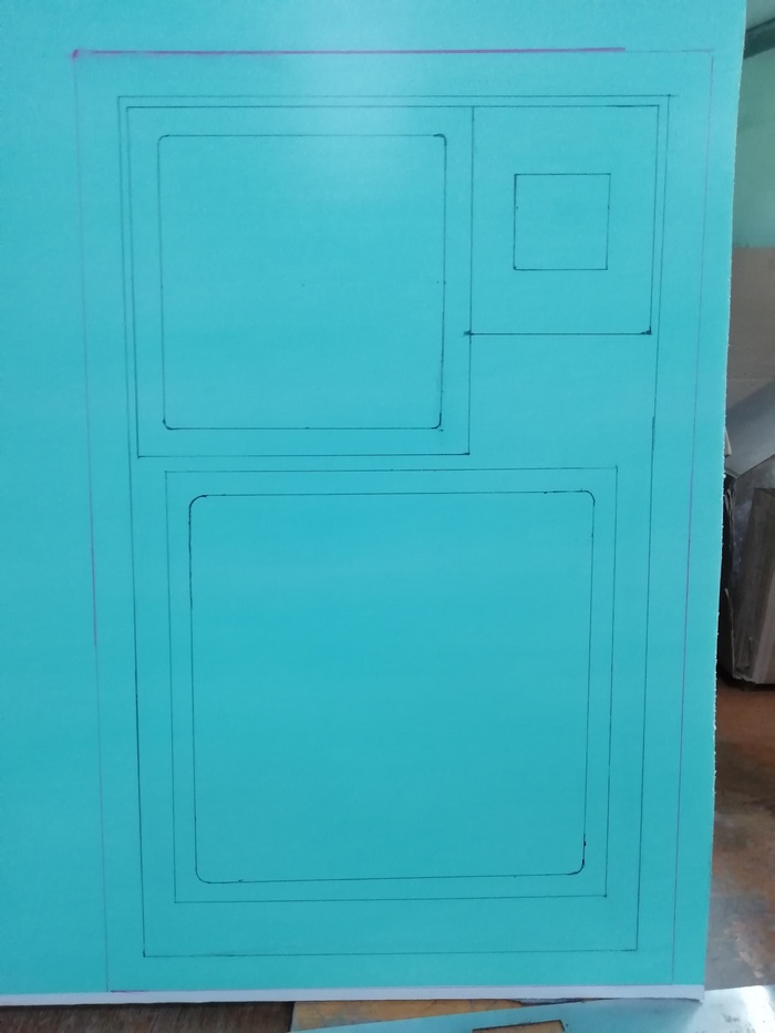

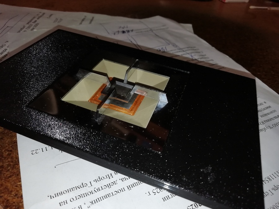

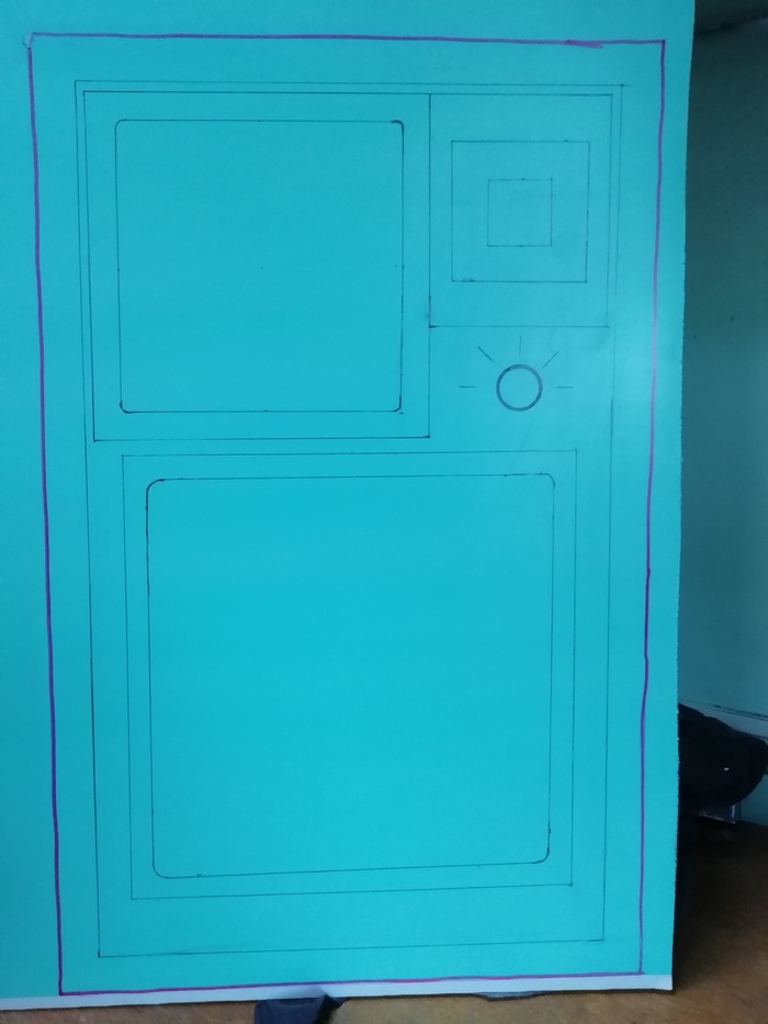

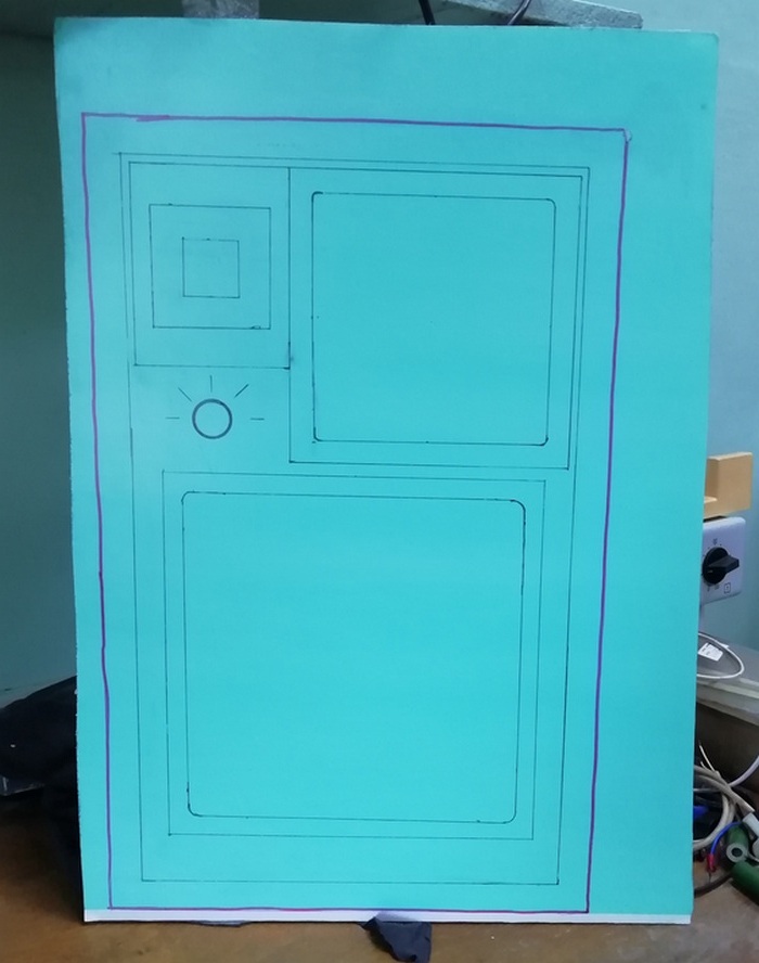

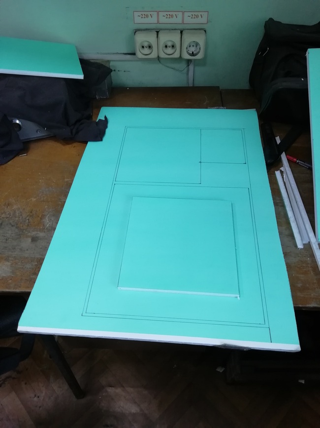

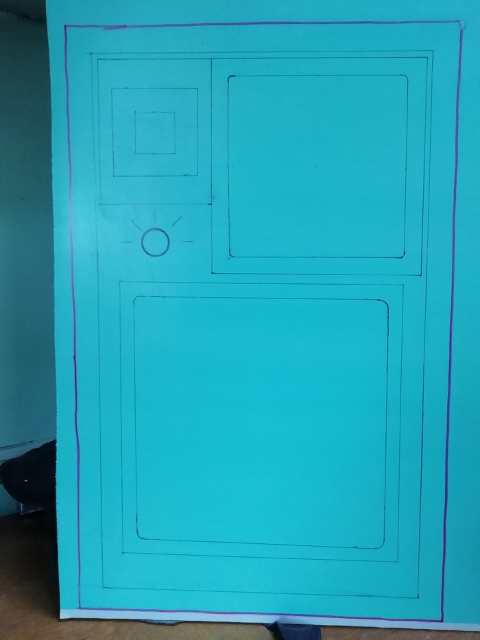

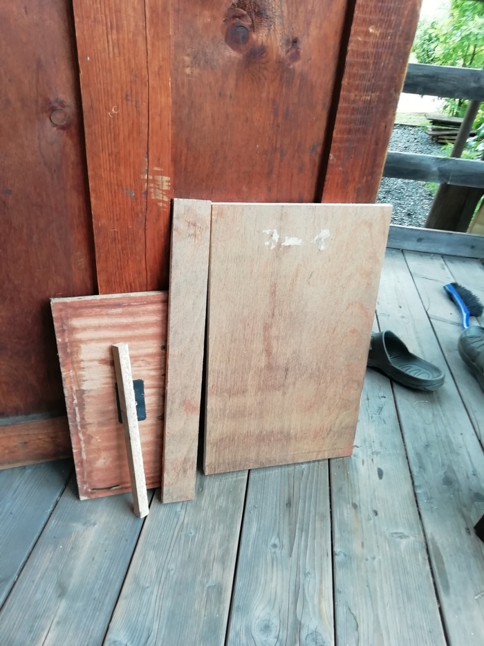

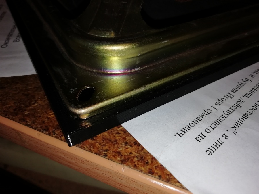

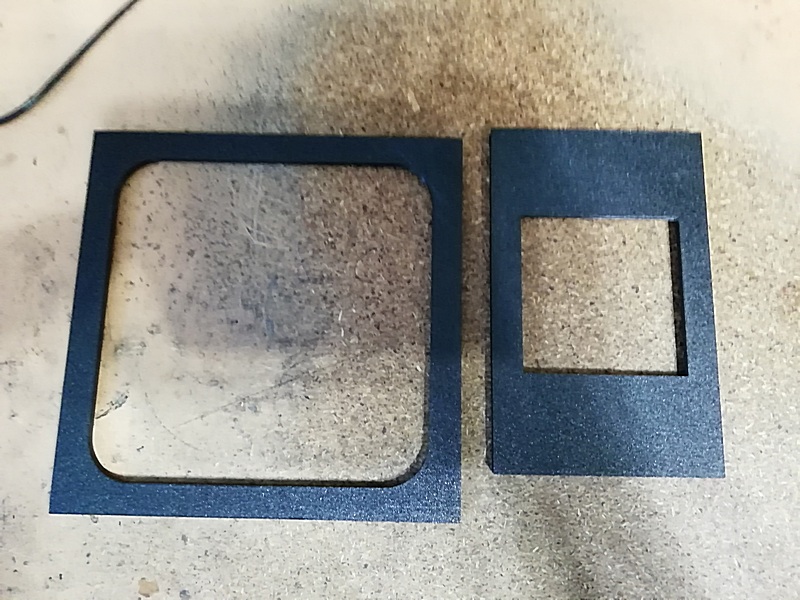

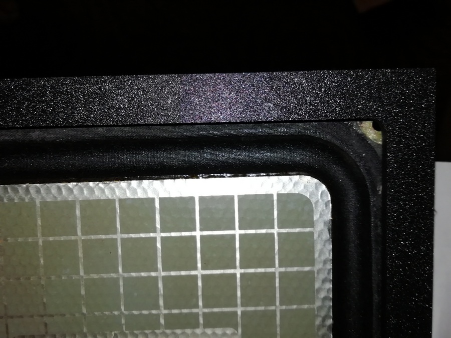

Окончательно определился с размерами рамок-накладок на динамики и ПИ. Нашёлся их "исполнитель". Из-за величины стола принтера, рамка на ПИ будет стычная.
Краску "Снежная Королева" купил. Свежая. Она пойдёт на покраску рамок и самого ПИ. Ещё на на фланец СВЧ пищалки.
Панели для АС попробую изготовить в течение четырёх праздничных дней. Обещают жару. Дождики надоели уже.
Размеры панели по внешним будут один в один как заводские. 490 х 295 мм. Толщину гляну из того, что будет. постараюсь не тоньше 16 мм. Конечный вид будет такой, эскизно. Размеры в натуральную величину.
Или так
Думаю, что к понедельнику хоть какие-то результаты да будут.
6,630
8,900
294

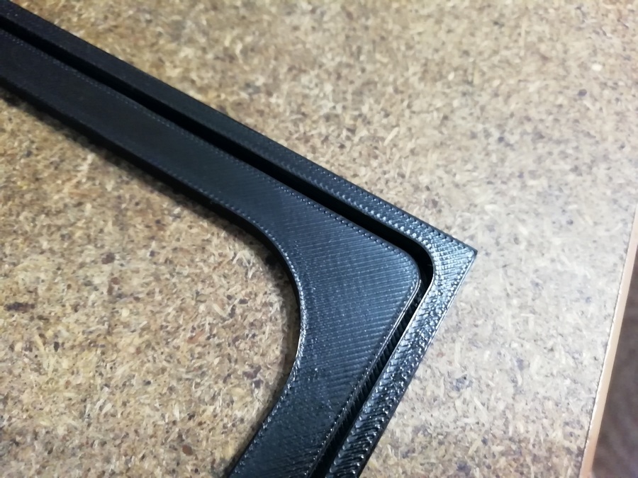

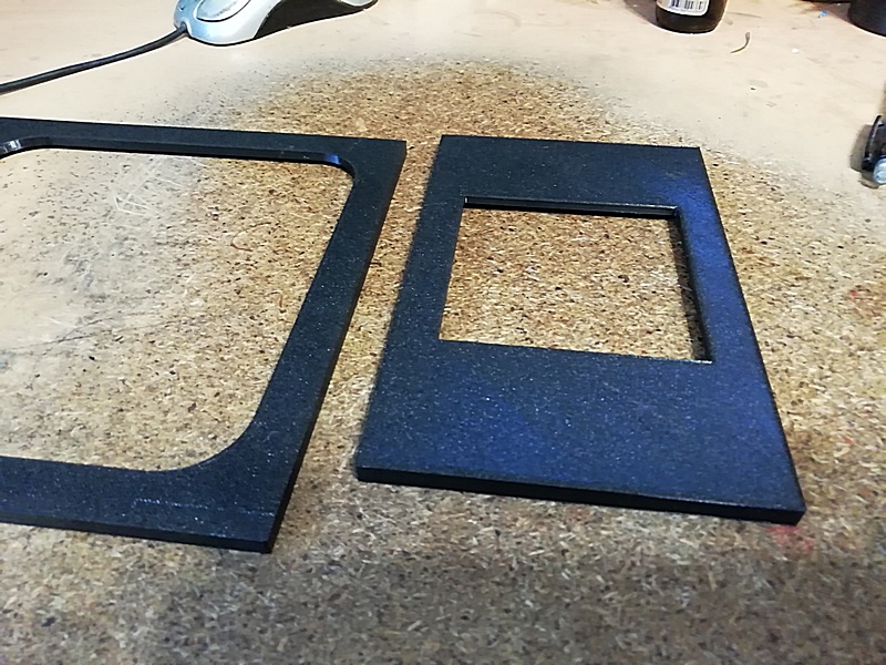

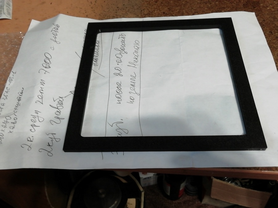

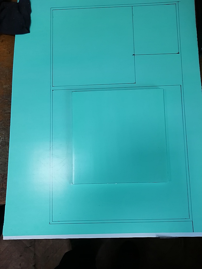

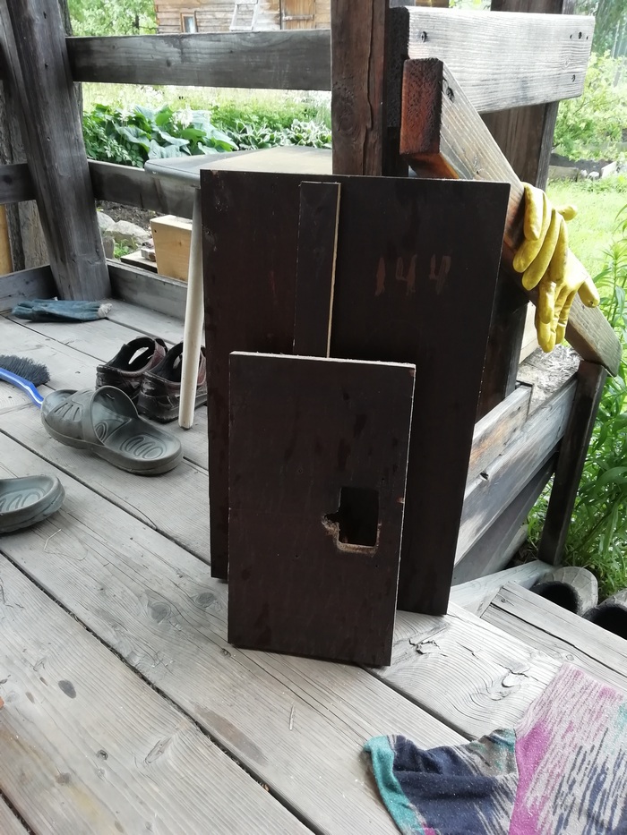

С фронтальными панелями не удалось ни разу. Даже в "склад" материала заглядывать желания не было. Много работы по даче было.

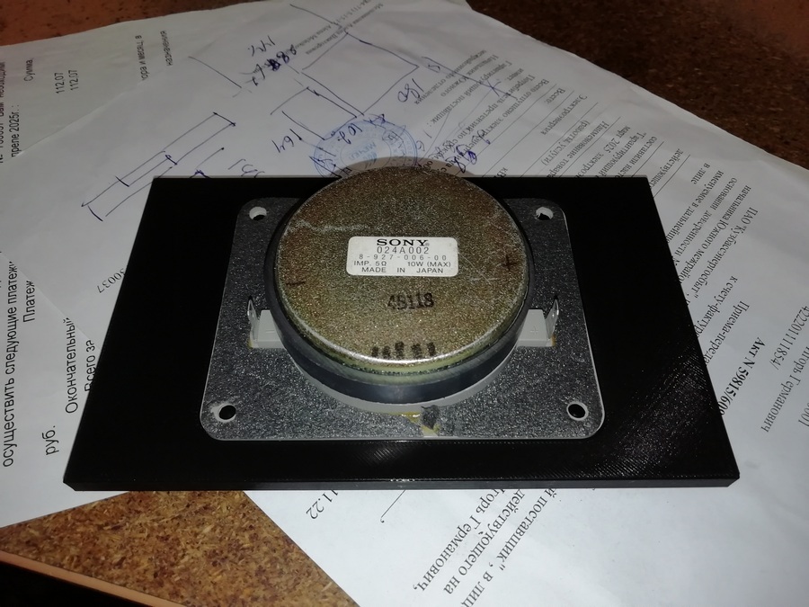

Вчера забрал "экспериментальную" рамку на миды. По наружному нормально, по внутреннему не хватает миллиметров 10, т.е по 5,0 мм на сторону. А по углам вообще пипец! Если так пойдёт и дальше - за***сь ездить и указывать на ошибки.
Ещё раз снял все размеры с мида и ВЧ. Выверил, вычертил и указал радиусы закруглений. Размеры углублений и пазов.

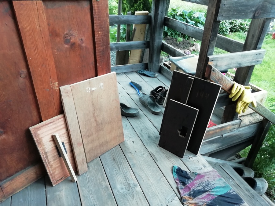

Наконец-то сегодня выпилил из задних стенок S90 пару фронтальных панелей для данной акустики.
488 х 298 мм.
Успел как раз перед самым дождём. Отпилил вроде ровно и в размер. Толщина вроде одинакова. 18,0 мм.
Жду когда мне пластик на 3D принтере доделают. Провеерить стыковку да под разметку панелей и покраску.

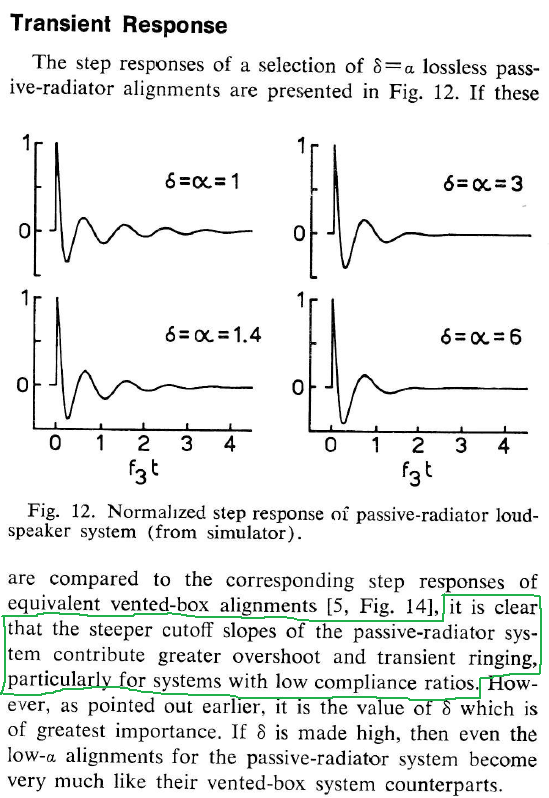

Отлично все у них с переходной характеристикой! Не хуже , чем у ФИ.
Хуже.
Passive-Radiator Loudspeaker Systems
Part l: Analysis.
RICHARD H. SMALL, page 24:
ПХ ПИ приближается к ПХ ФИ, но, при прочих равных, всегда хуже. Тем хуже. чем жёстче подвес ПИ.
Читатель
6 Май 2023
1,403
1,036
56
Хуже.
Part l: Analysis.
Делайте подвес мягче. Таким, чтобы резонанс ПИ определялся жесткостью воздуха в ящике. Делов-то!
У меня так.
Читайте - /low-a alignments for the passive radiator-system becomes very much like their vented box counterparts/
Оттуда же!!!!
ПС Зачем делать хуже. На зло бабушке?

В субботу забрал окончательно изготовленные с окончательными размерами накладки на 3D принтере. Но по одной штук для окончательной проверки. В общем. Окончательно всё!
IMG_20250705_171802.jpg IMG_20250705_171807.jpg IMG_20250705_171811.jpg IMG_20250705_171818.jpg IMG_20250705_171833.jpg
Сказали, что в "подвижном составе" принтера имеется люфт 0,4 мм. Или 0,04 мм. Не суть.
На НЧ наружную часть паза под край корзины нужно расширить со 172 мм до 173 мм, тогда всё ляжет как положено. А так, три стороны корзины входят как влитые, а четвёртая.... Ну чуть-чуть и всё.
IMG_20250705_172205.jpg IMG_20250705_172209.jpg IMG_20250705_172122.jpg IMG_20250705_172149.jpg IMG_20250705_172217.jpg IMG_20250705_172237.jpg
Зато накладка на соньковскую пищалку легла как надо. Нигде и никаких замечаний
IMG_20250705_172304.jpg IMG_20250705_172309.jpg IMG_20250705_172338.jpg IMG_20250705_172342.jpg
Будут делать ещё одну накладку для пищалки. Две накладки с поправками на миды и восемь уголков для ПИ. Будут склеиваться в накладку.
Как только рамки-накладки будут на руках, начнётся изготовление фронтальных панелей. И всё следующее за этим.

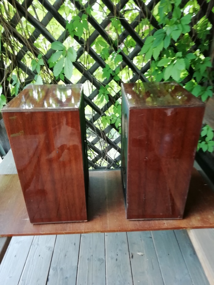

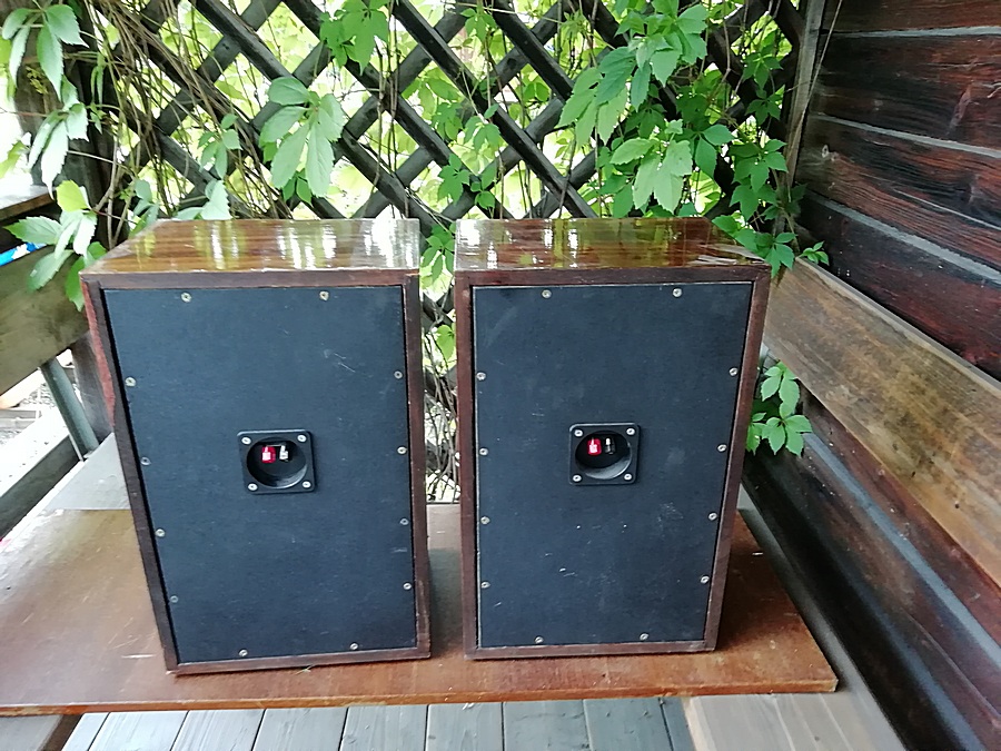

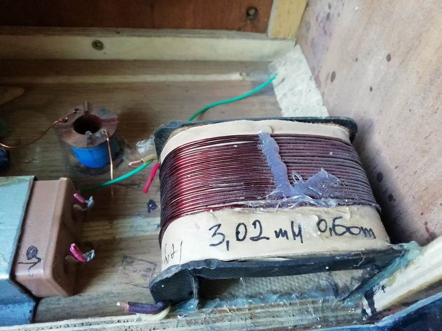

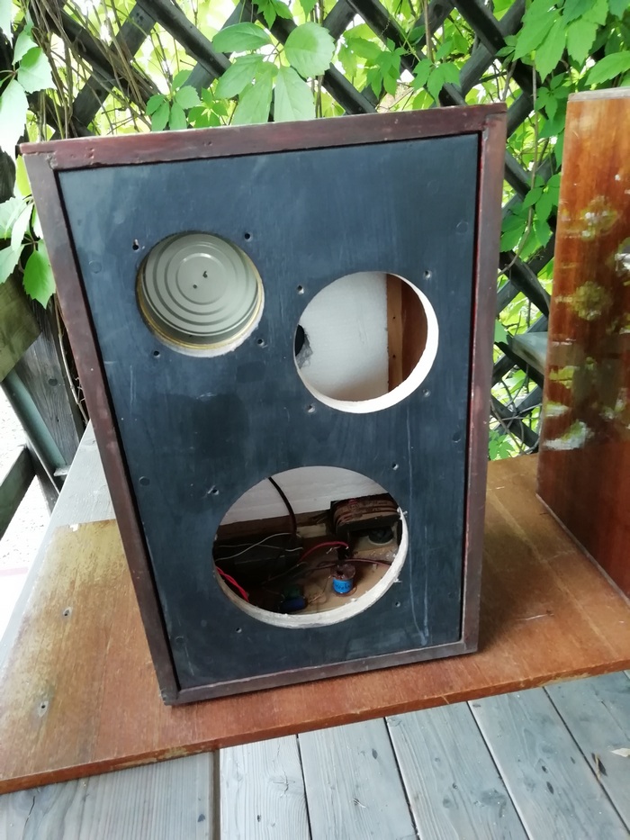

Изготовление рамок-накладок в процессе. В процессе и изготовление корпусов.
Как уже говорил, корпуса взяты вроде как от акустики электрофона "Электроника Д-012": https://ldsound.info/elektronika-d1-012-stereo/
Но почему-то внешним размерам имеется несовпадение. Но не суть. Корпуса массивные, тяжёлые. Боковины под полировкой. Фронт и тыл толстые.
Эти корпуса уже были использованы не единожды. Перед первым использованием, на одной из АС перевернул фронтальную панель. Благо они с обеих сторон без всяких углублений и фрезеровок. Теперь мне нужно фронтальные панели снять, так как уже приготовлены (начерно) другие. #506.
IMG_20250709_181427.jpg IMG_20250709_181407.jpg IMG_20250709_181422.jpg IMG_20250709_181444.jpg IMG_20250709_181459.jpg IMG_20250709_181515.jpg
Фронтальные панели крепятся болтами Мх4 через упорные рейки. Задняя стенка саморезами к таким же рейкам. Всё снимется без проблем

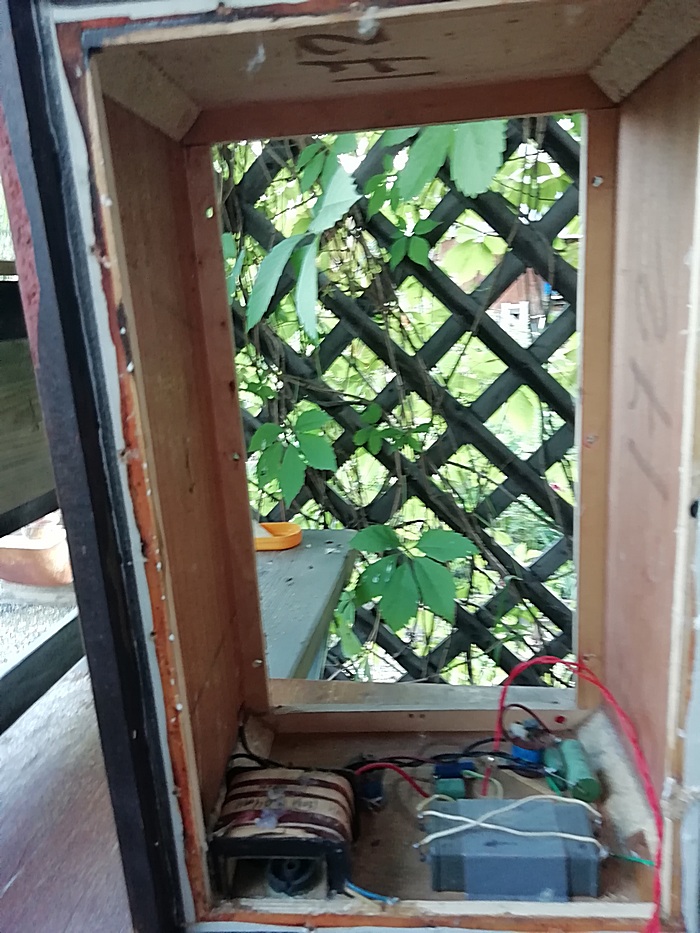

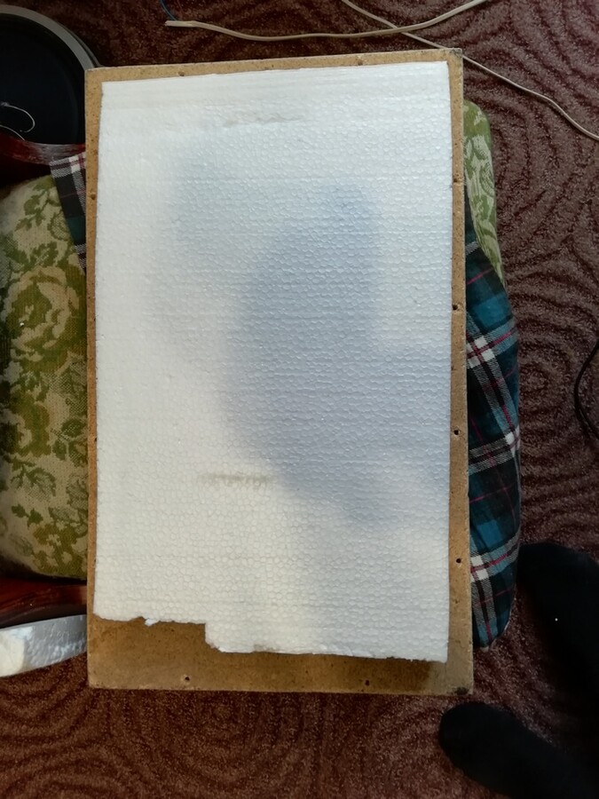

Так как корпус фактически имеет золотое сечение (чуть больше глубина), то размеры
по глубине были достигнуты приклеенной к задней стенке накладкой из жёсткого пенопласта. Всё делалось для установленной тогда в эти корпуса 8" ШП на базе 10ГДШ-2-4 . На данный момент соотношение сторон останется таким же. Лишний объём не требуется. Как бы его ещё не пришлось убирать.

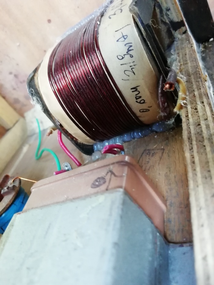

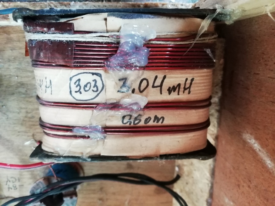

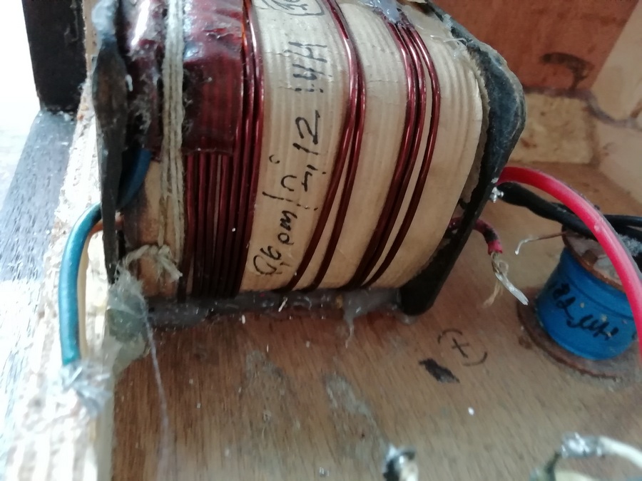

Внутри много потрошков от разделительных фильтров. Всё будет удалено, И конечно же катушки у которых первоначальная индуктивность в 2 мГ была увеличена до 3 мГ за счёт ферритового вставыша во внутрь.
Первая АС
Вторая АС
Эти катушки пойдут в акустику: https://ldsound.club/threads/vega-35as-105-1-chto-vnutri.3329/page-2#post-404301

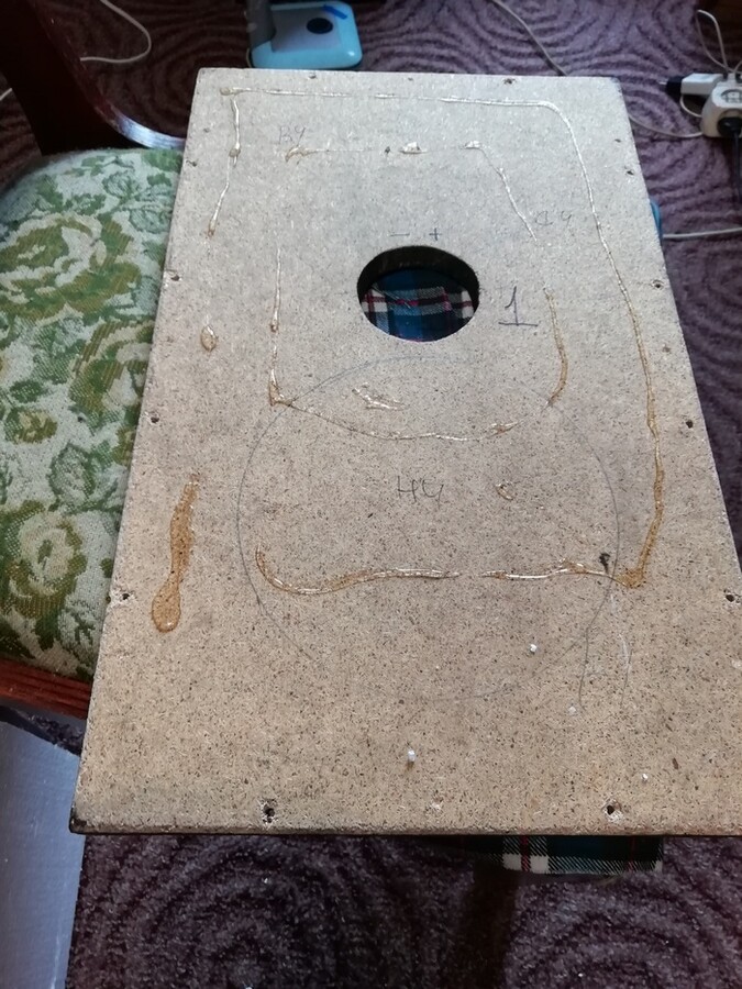

Как я точно не измерял, а новая фронтальная панель оказалась чуть великовата по ширине.
Ещё одна заботушка...
