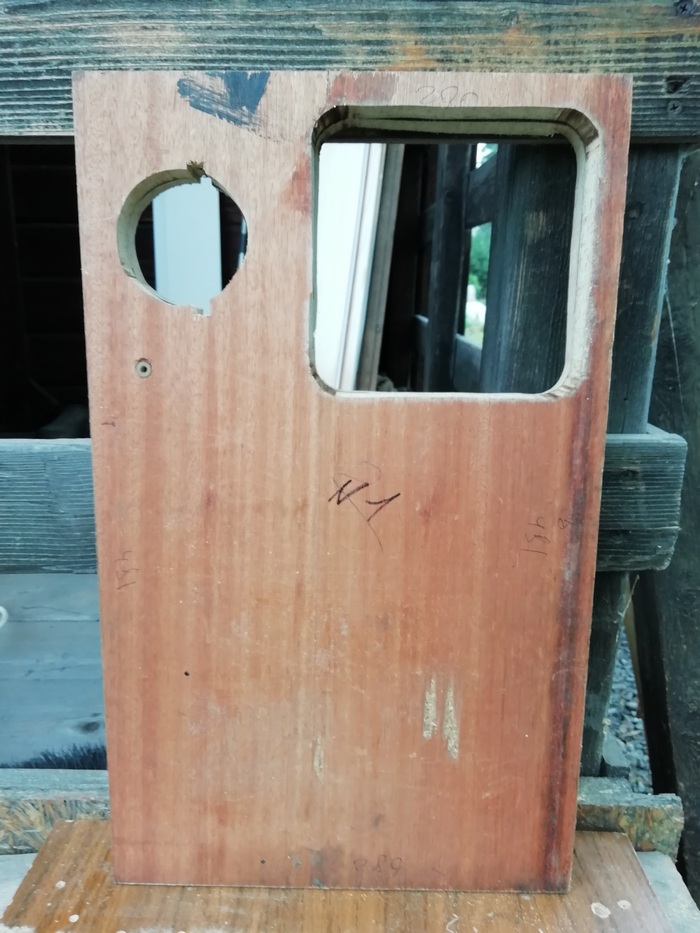

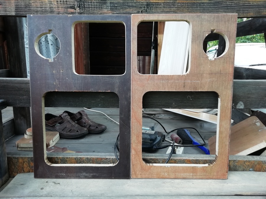

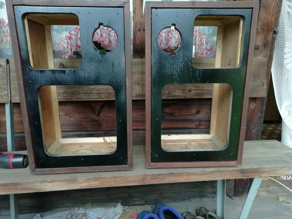

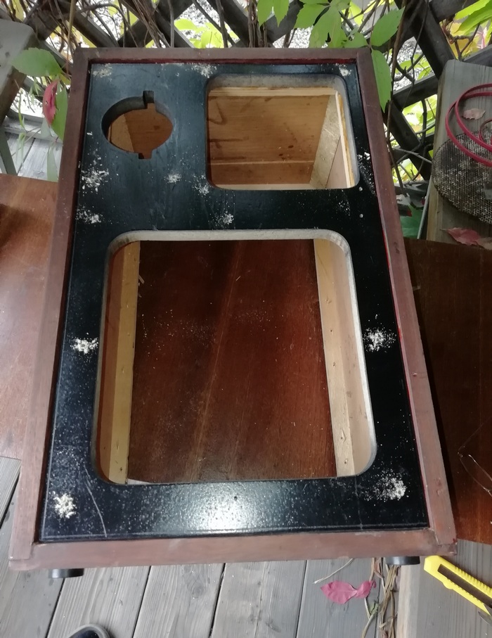

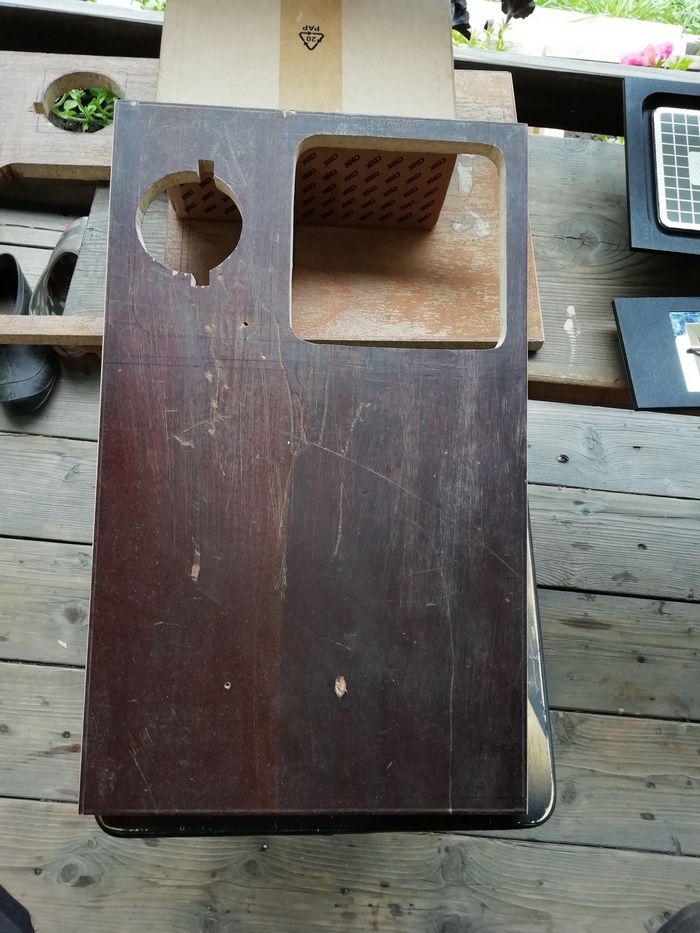

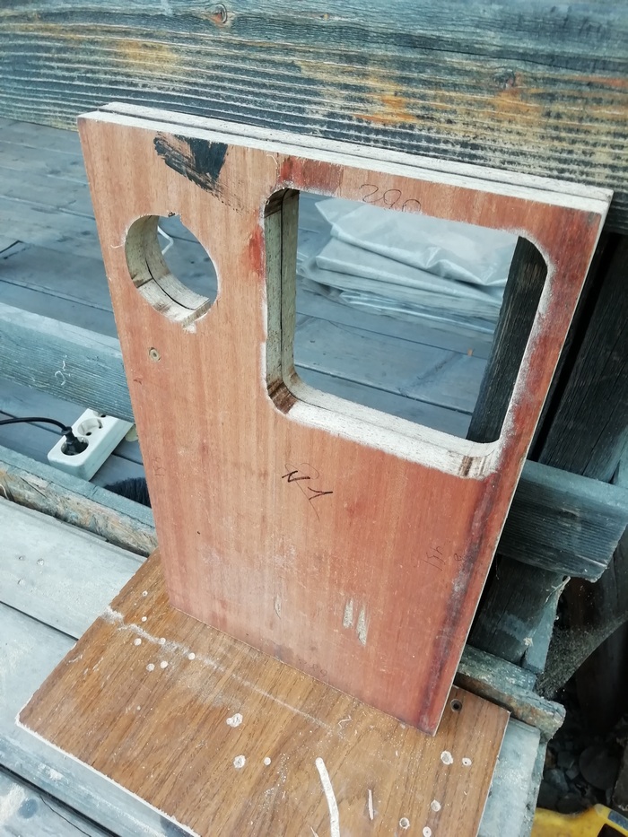

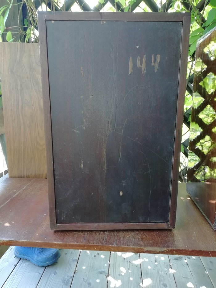

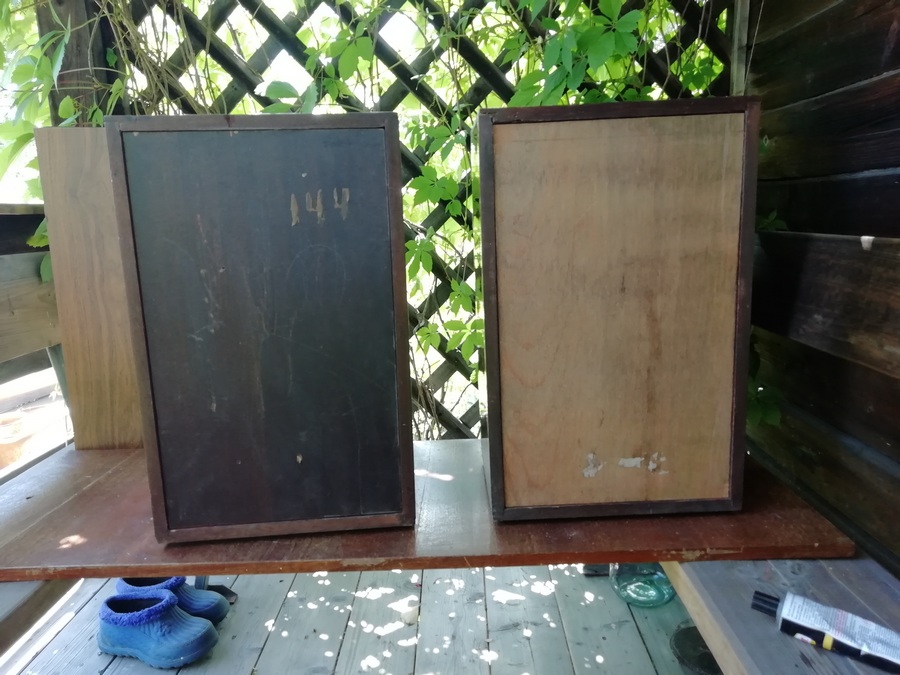

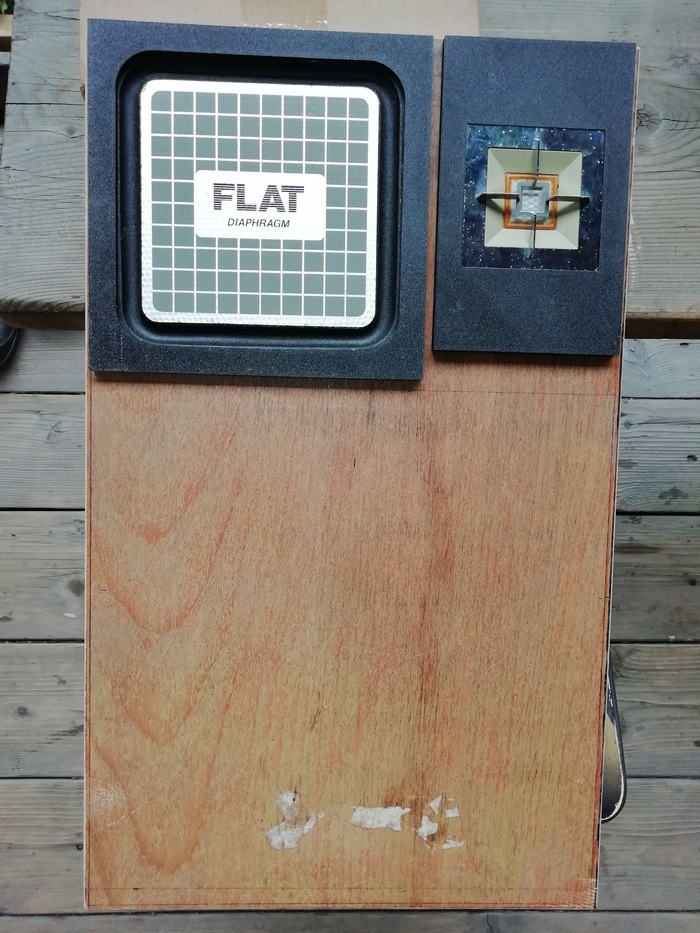

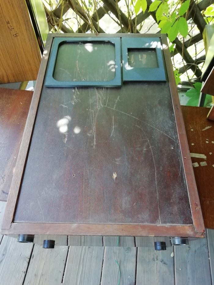

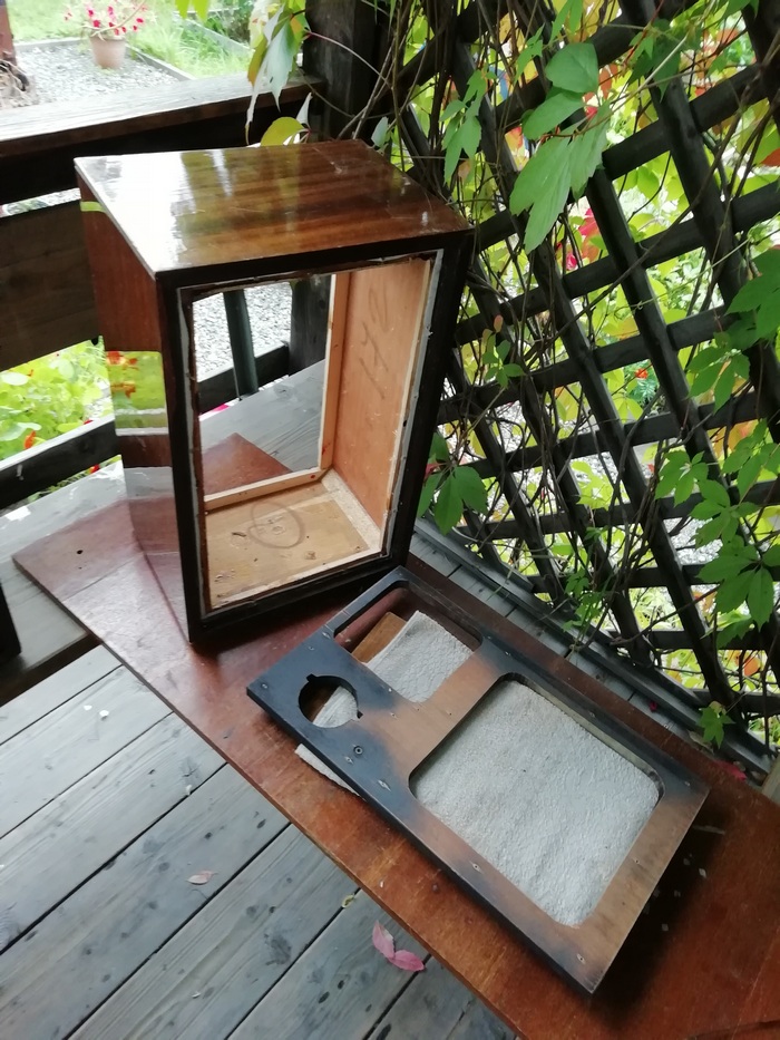

Вчера подгонял новые панели под корпуса.
Там-сям шоркнул бруском с крупной наждачкой - встали плотно

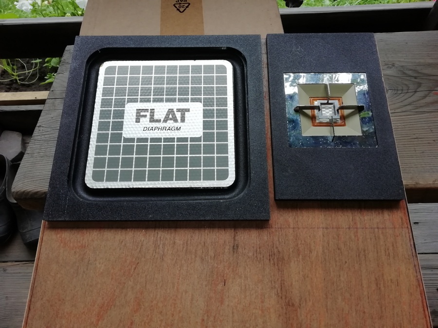

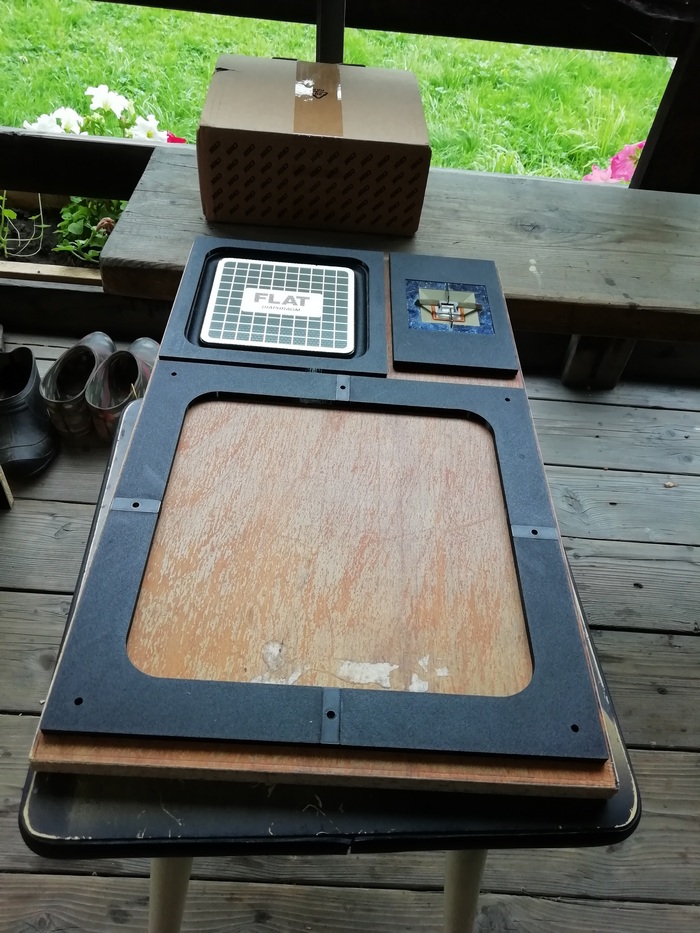

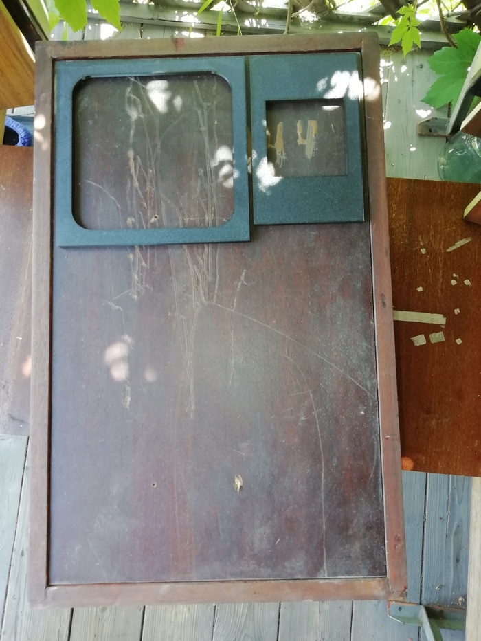

Примерил из тех рамок, что имелись. На ПИ пока не сделали.

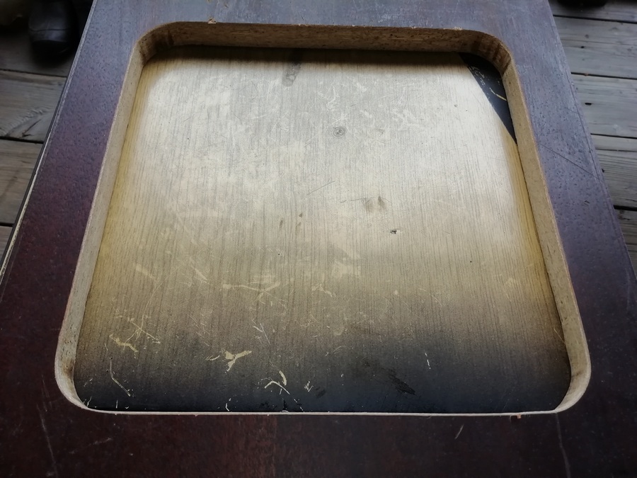

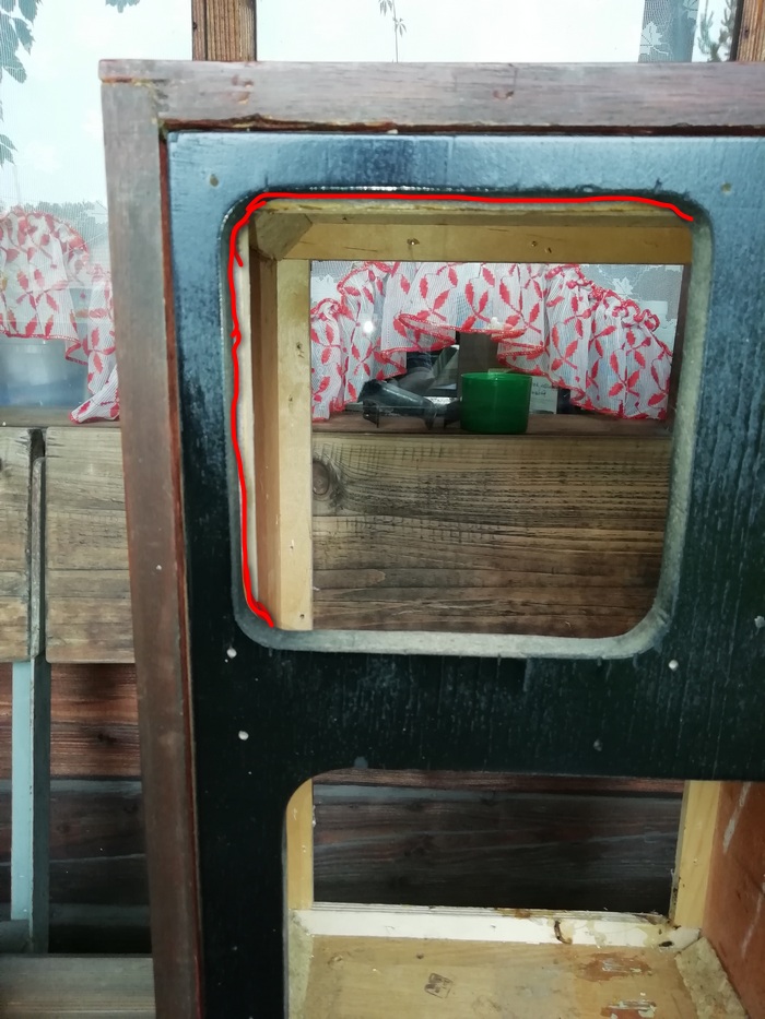

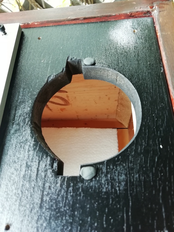

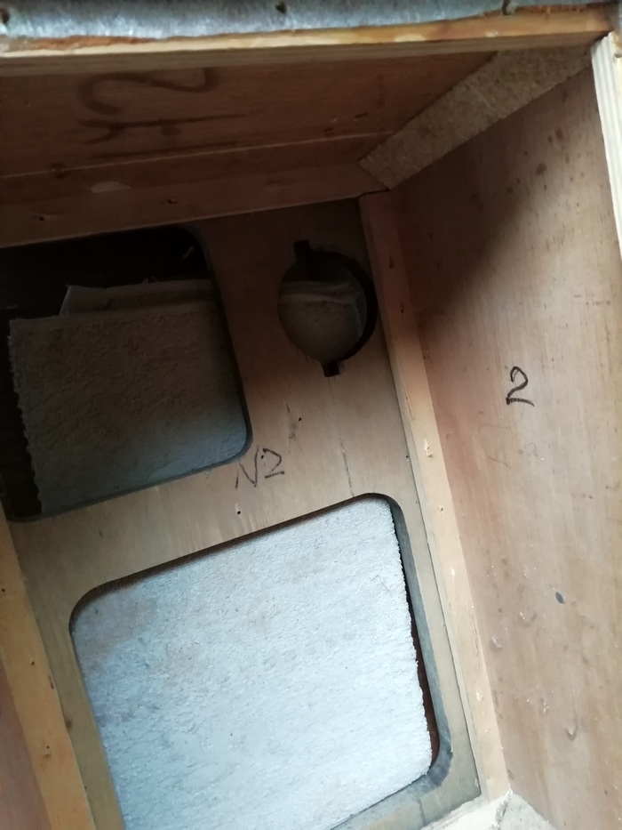

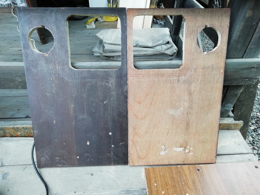

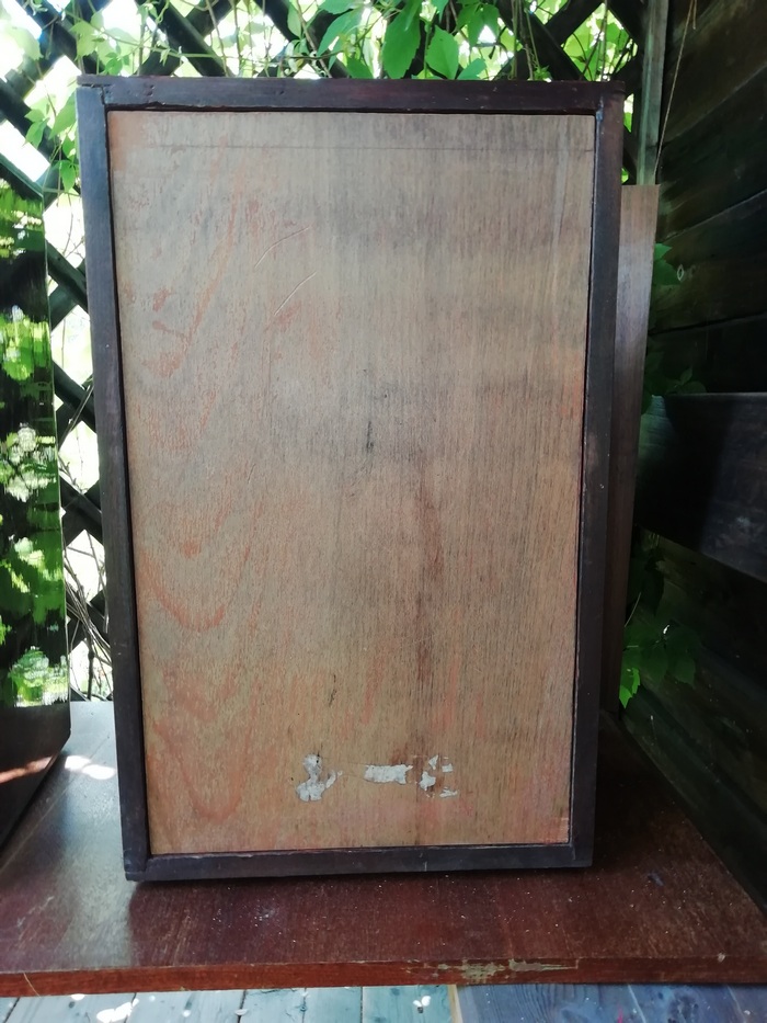

А без него размечать и смысла нет. Пока туда-сюда, выявился дефект. У одного из корпусов, с морды-лица, пошёл правый, верхний угол. Пришлось склеивать
И потом колнечно же ещё разок подгонять фронтальную панель данного корпуса. Но не очень трудозатратно. IMG_20250713_163349.jpg
День прошёл в трудах аки у пчёлки.

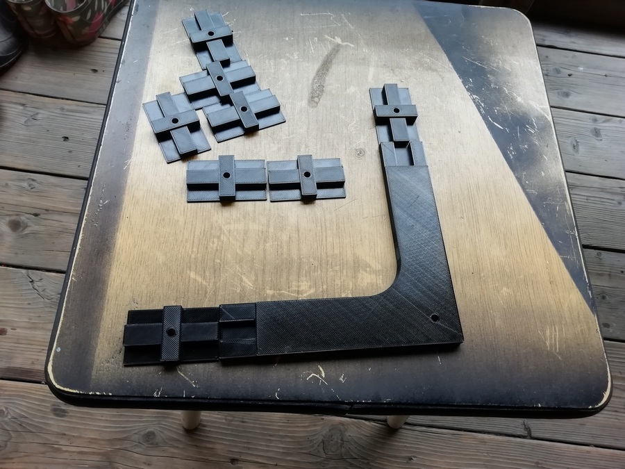

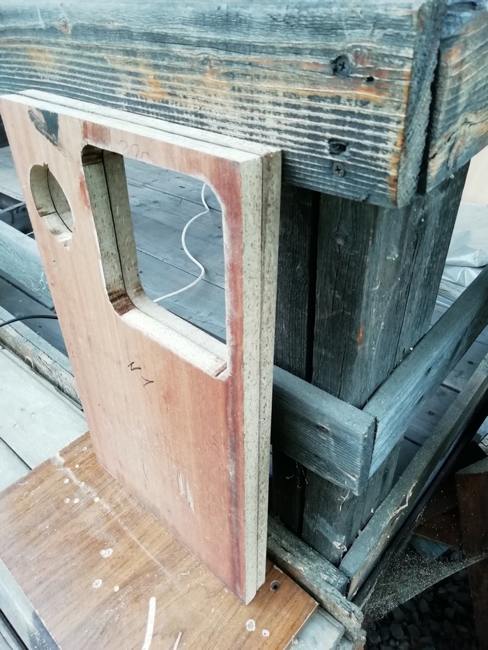

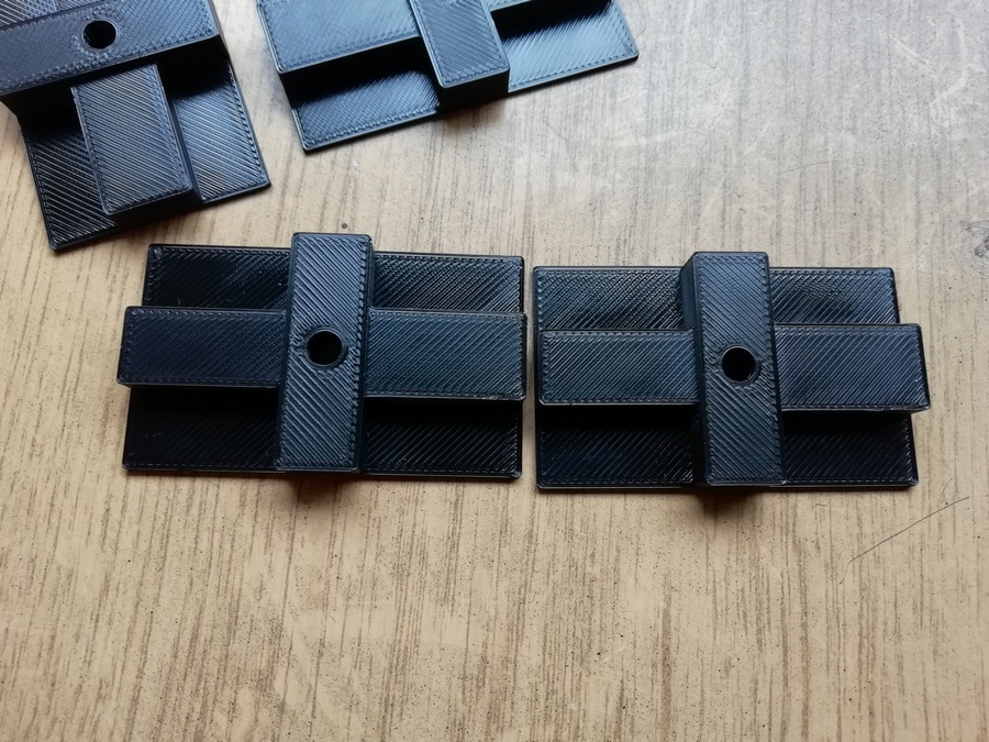

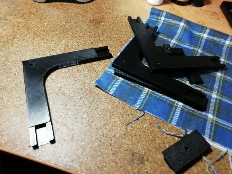

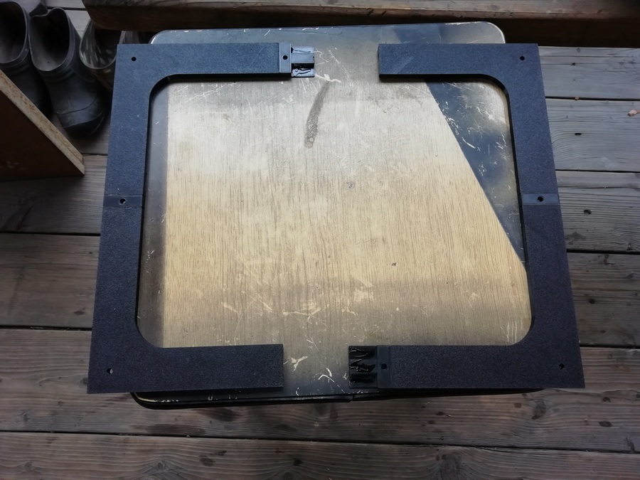

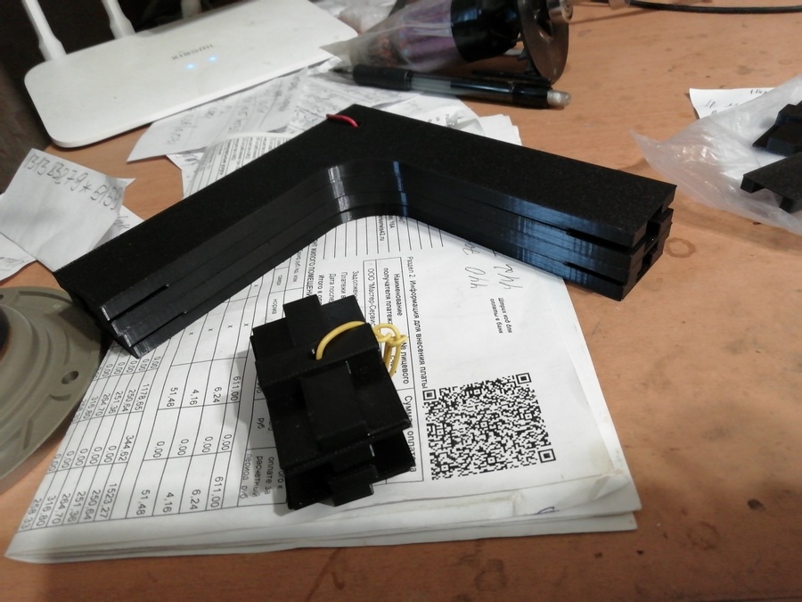

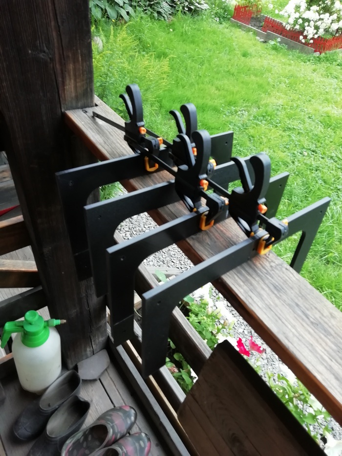

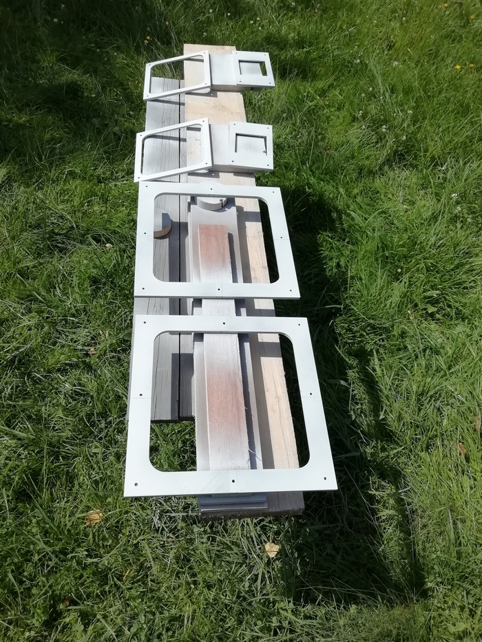

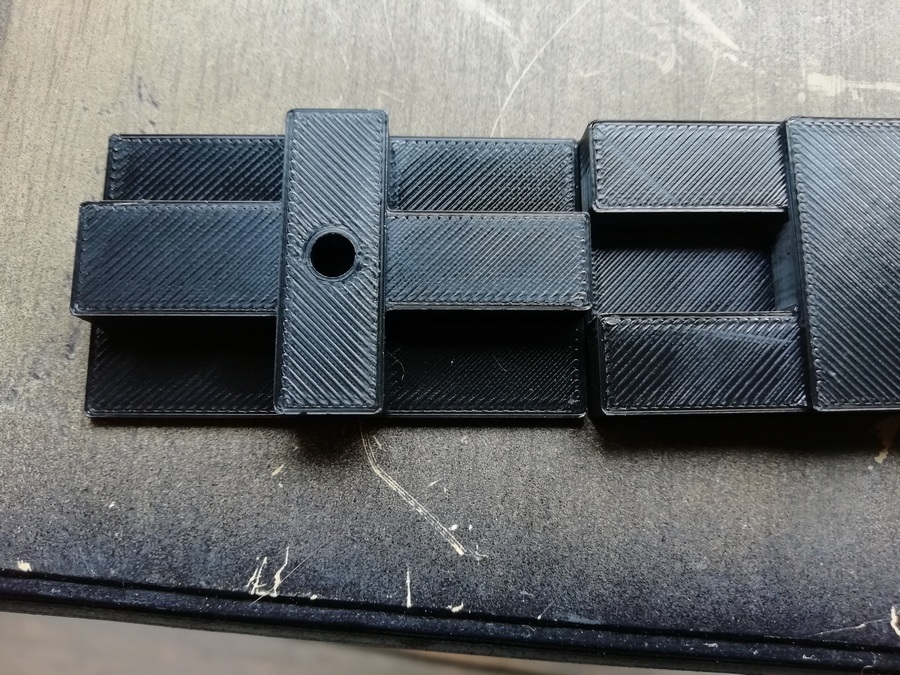

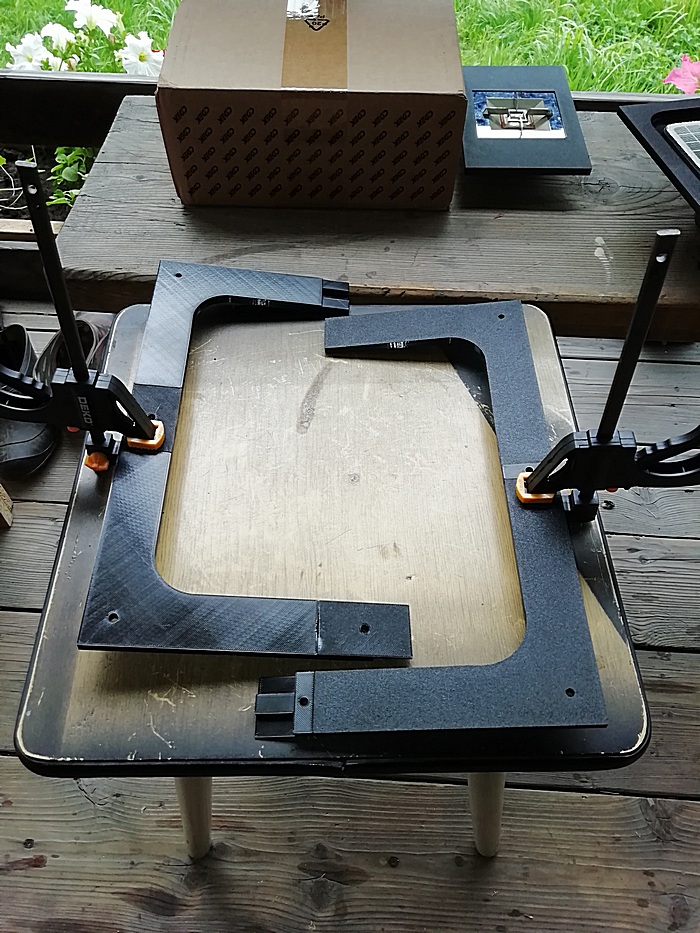

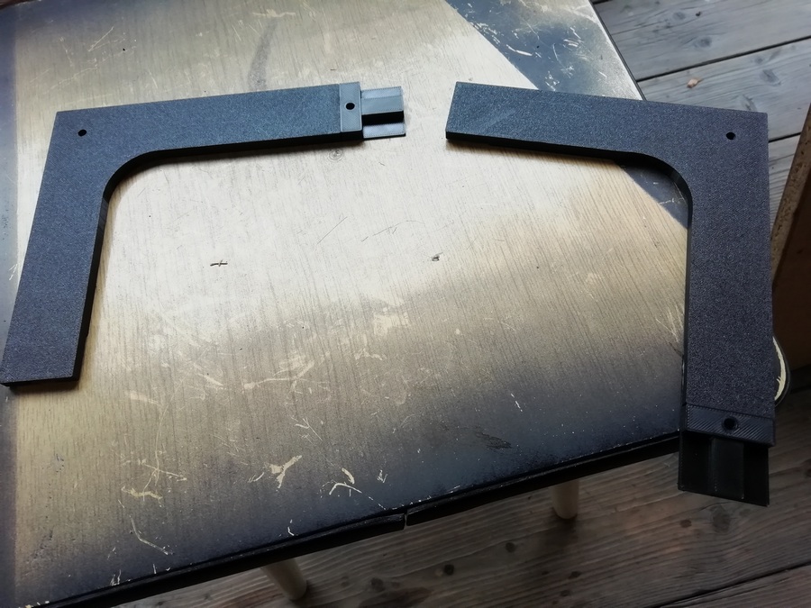

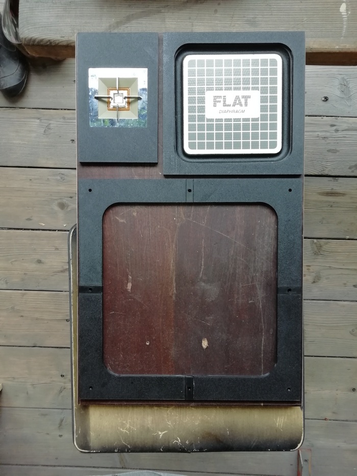

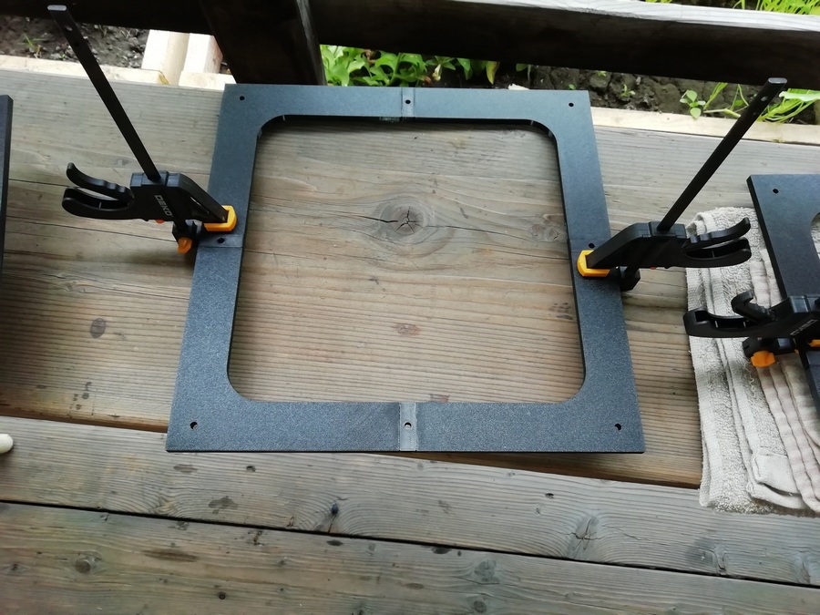

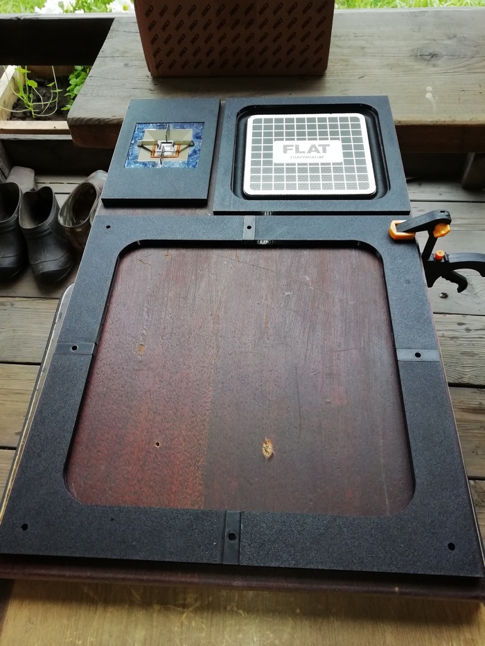

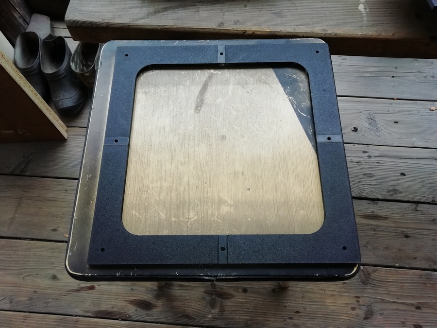

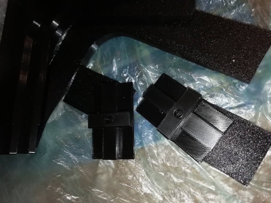

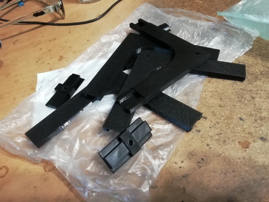

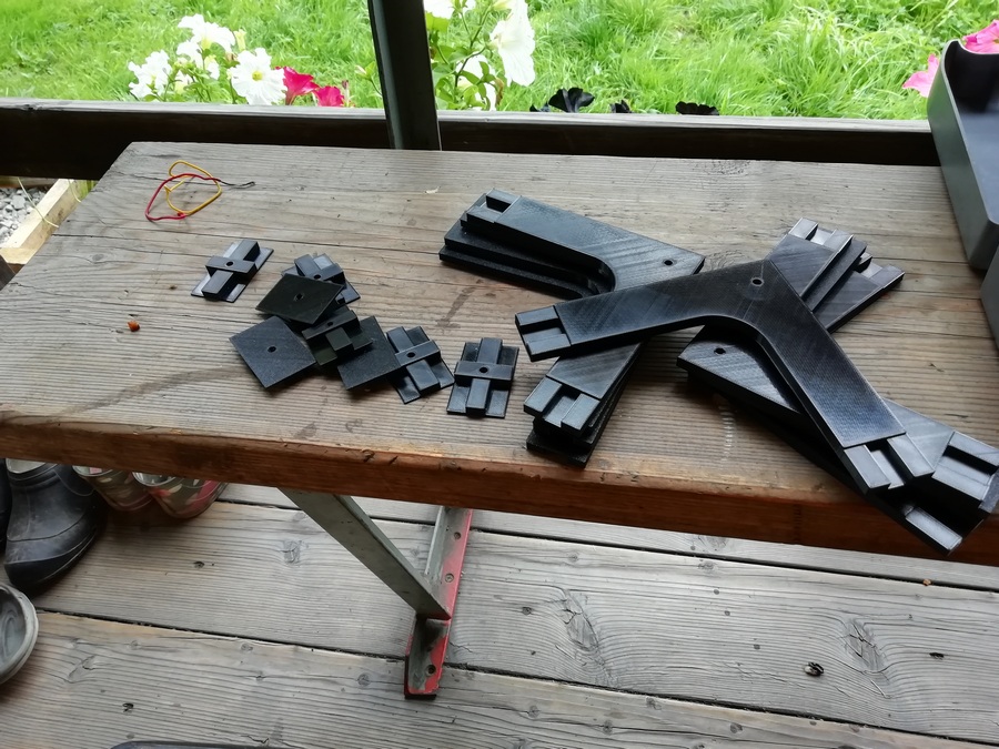

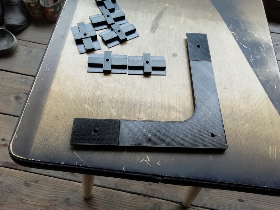

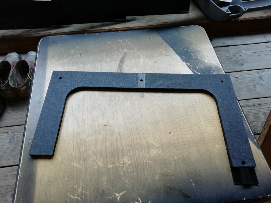

Обещали в субботу, привезли в воскресенье. Забрал сегодня. Рамка для ПИ составная. Из четырёх частей и вставышей
Это первая
Это вторая

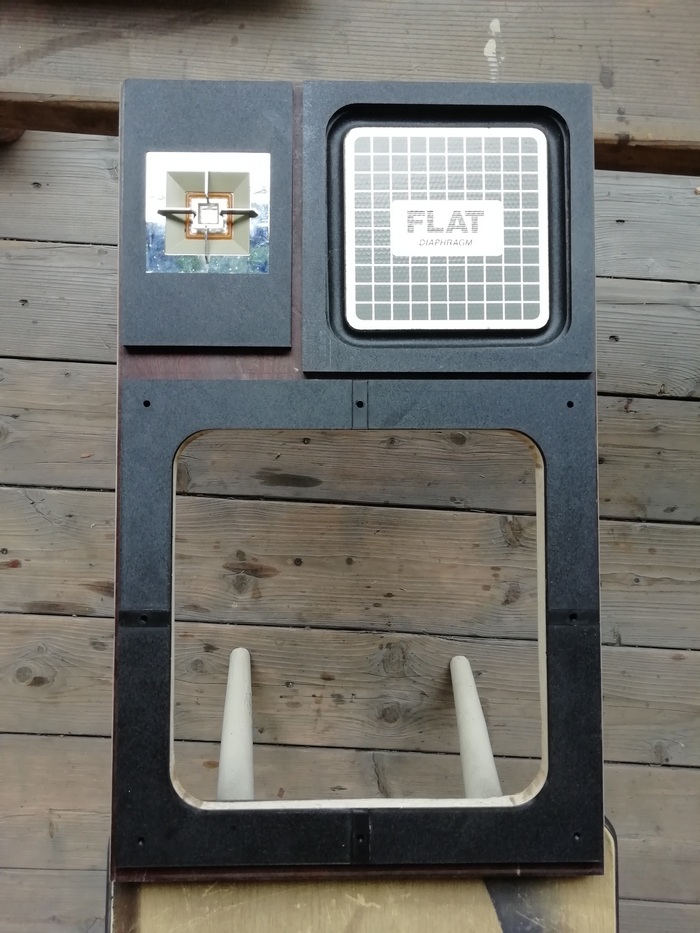

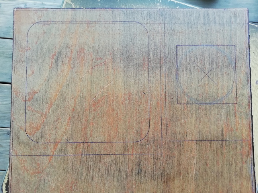

В боковинках пазы с разных сторон пазы разной ширины. Соответственно вставыши имеют выступы разной ширины. Всё стыкуется без люфтов и зазоров. Позже, когда склею их, чделаю фото. Ну может и чуть раньше. Потому что с клеем для данного PETG пластика ещё не определился.

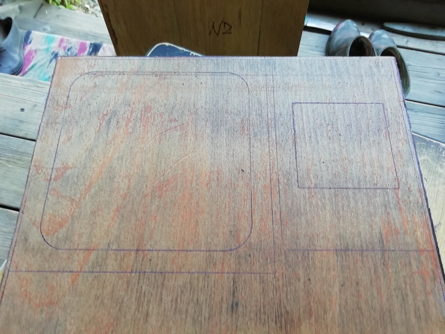

Так как стал известен наружный размер рамки, а именно 287 мм, то и расположение рамок Мида и ВЧ будут расположены в таком же размере
т.е. по краям вышеупомянутых рамок будет столько же. 287 мм.

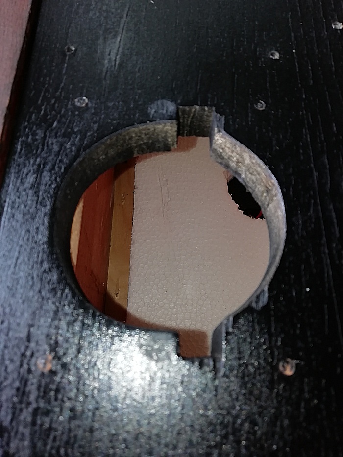

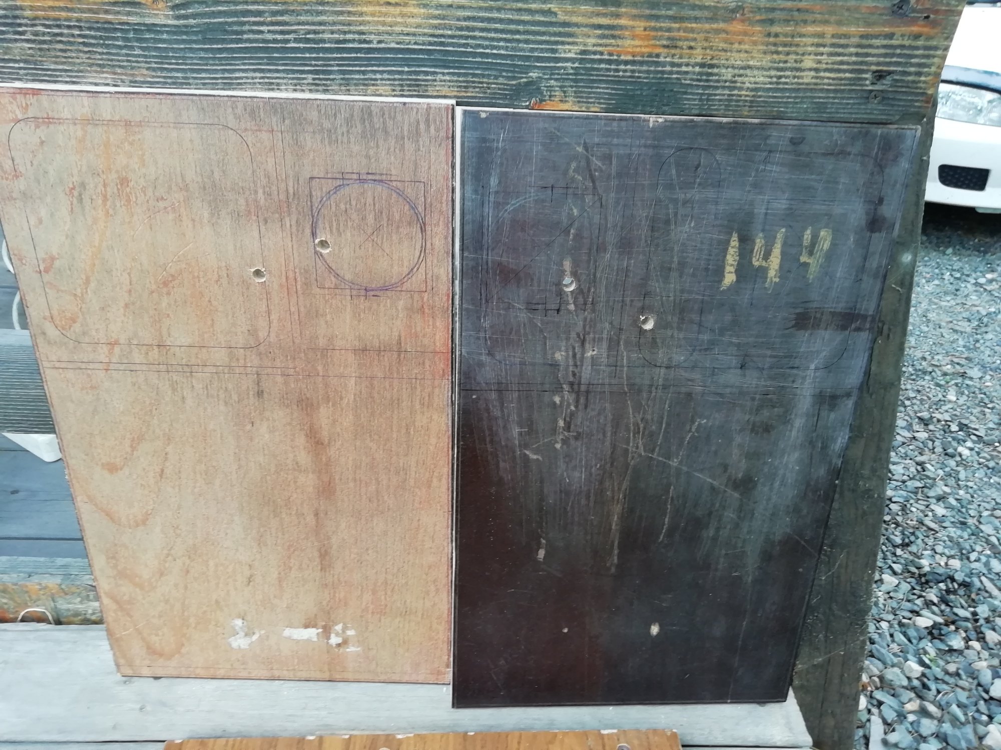

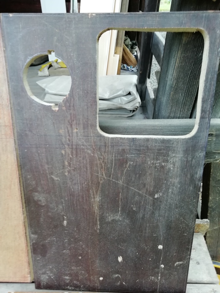

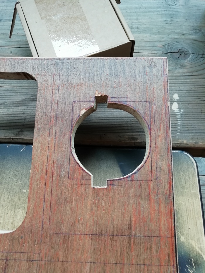

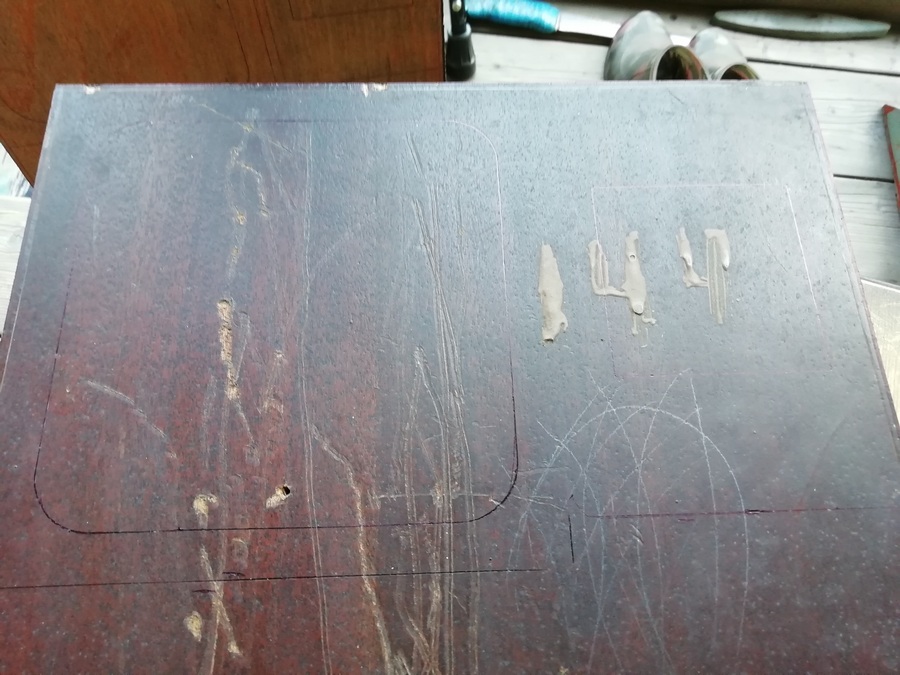

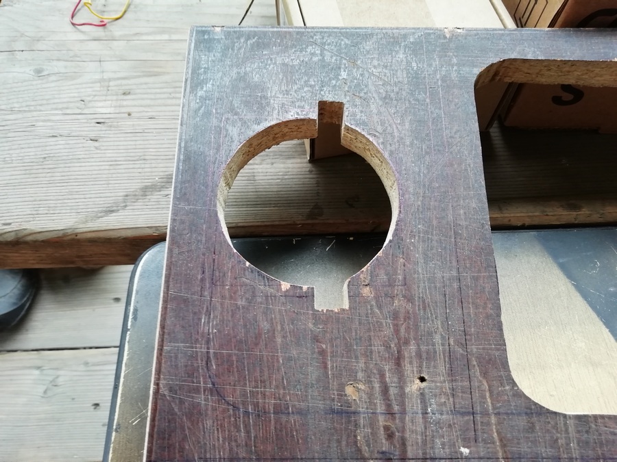

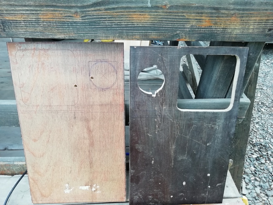

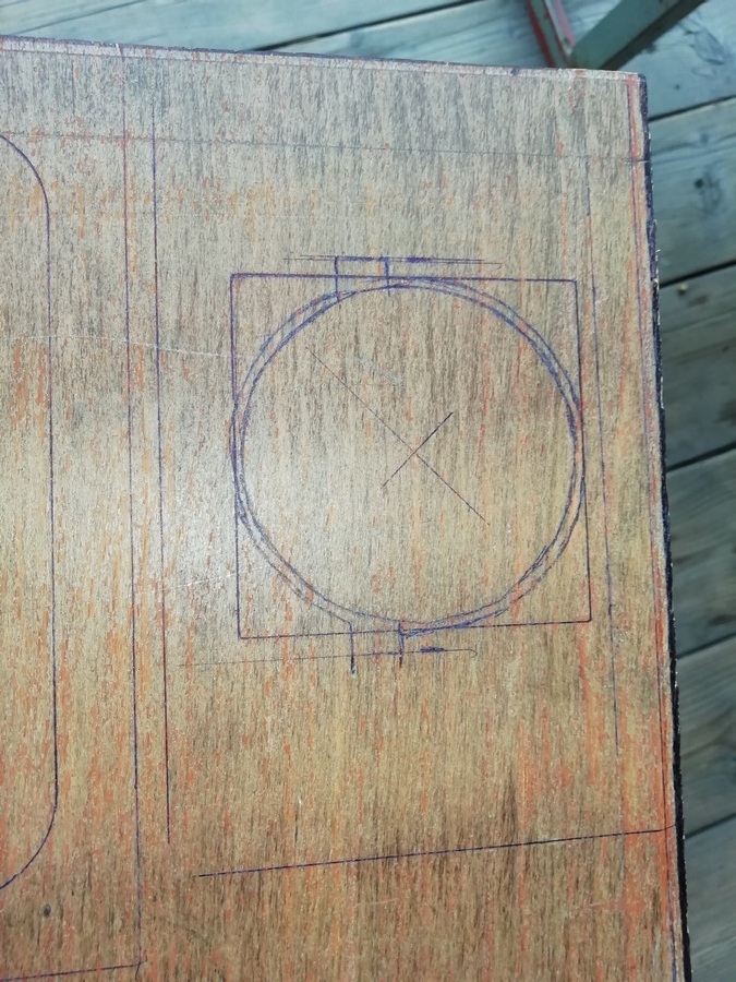

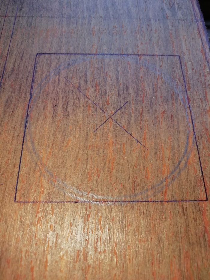

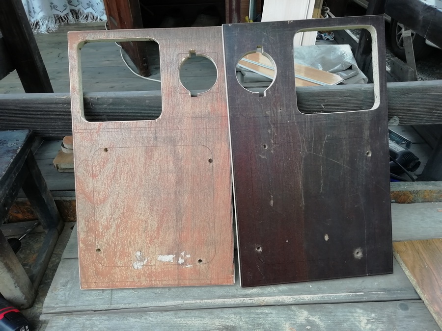

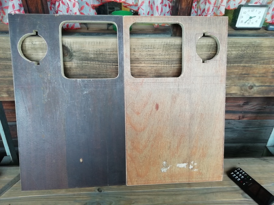

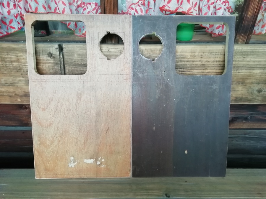

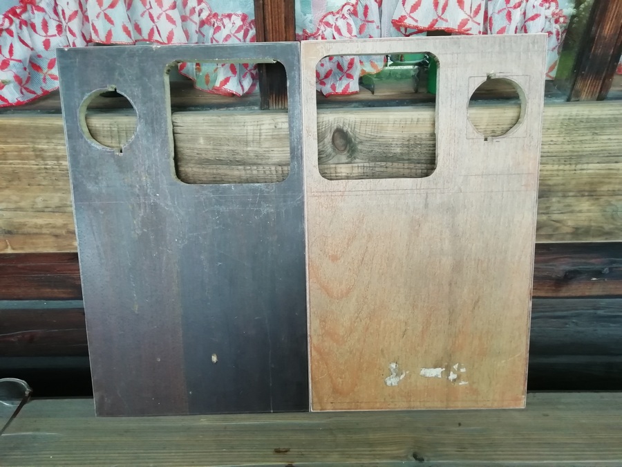

Был допущен косяк. Вторую панель разметил так же. С ВЧ справа. Хорошо не начал сверлить и пилить.
Сегодня "косячную" панель переразметил. Сразу нашёл центр будущего отверстия под МС ВЧ головки

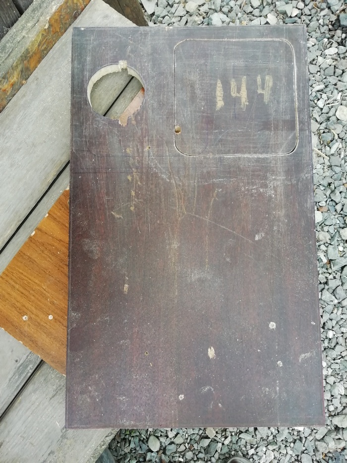

Сразу же разметил и пазы под контактные площадки данных головок

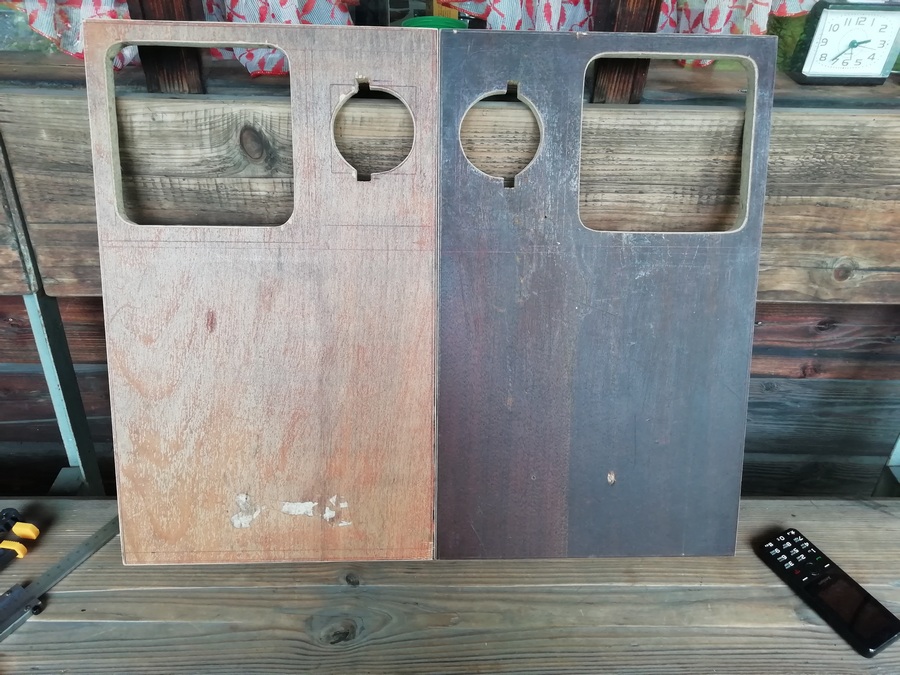

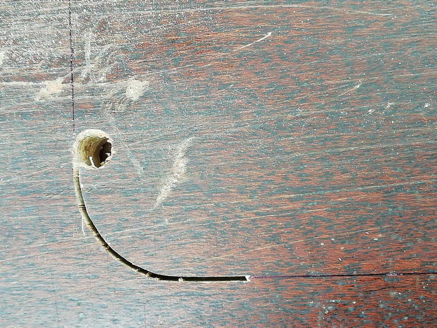

Просверли отверстия для захода электролобзика
Ну как водится - вырезал отверстия
IMG_20250728_161713.jpg IMG_20250728_161737.jpg IMG_20250728_161741.jpg IMG_20250728_162628.jpg
Совпадения даже очень хорошие.

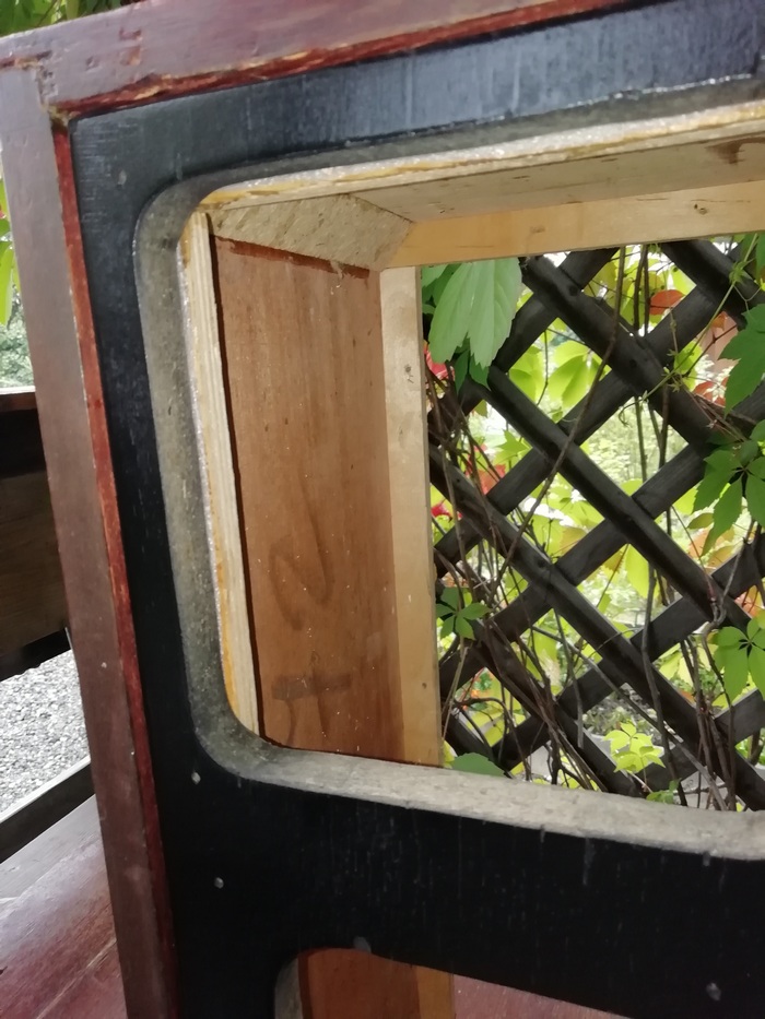

После того как будут склеены рамки для ПИ буд выпилены отверстия и под них.
Чё-то ржу....
Панель будет выглядеть фактически как сплошная дыра! Рамка и в ней две перегородки. Горизонтальная и вертикальная. Панель, как оказывается, можно было соорудить из реек!

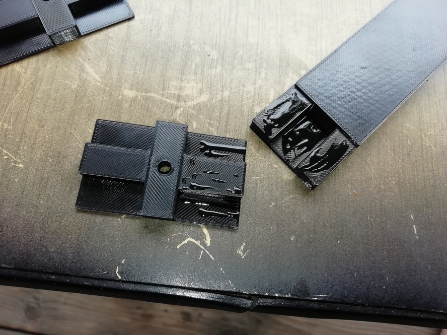

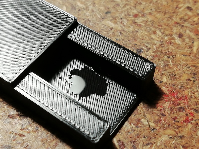

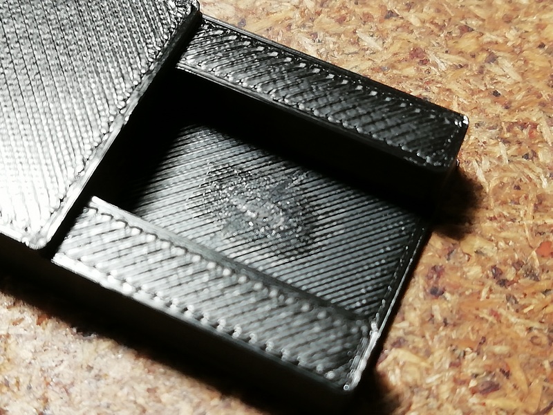

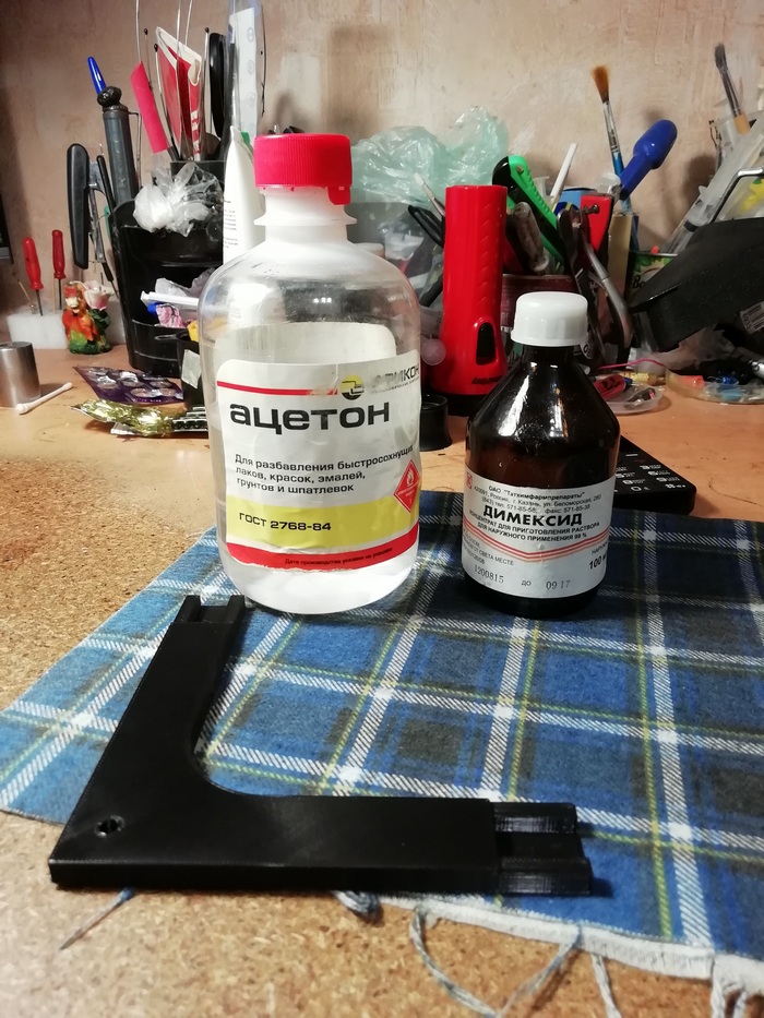

Склеить части из этого пластика, как пишут в сети, можно начиная от Момента-Красталла, через космофен к Моменту-Суперклею гелю.
Кто-то даже димексидом пробовал.

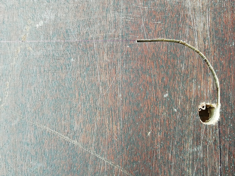

Попробовал и я. Ацетон и димексид на экспериментальном куске того же пластика.
Ацетон оставил след, димексид нет
Пытаться использовать ацетон для склеивания - такое себе...

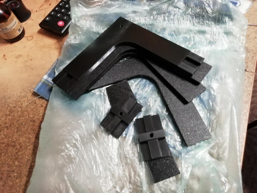

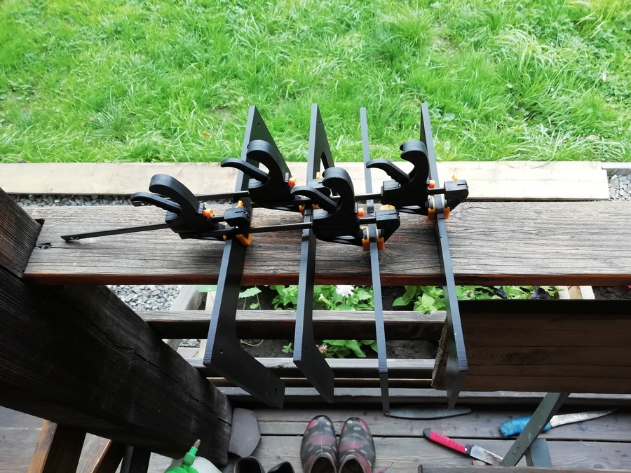

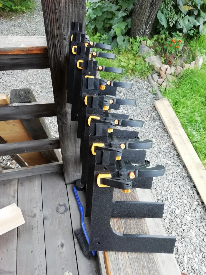

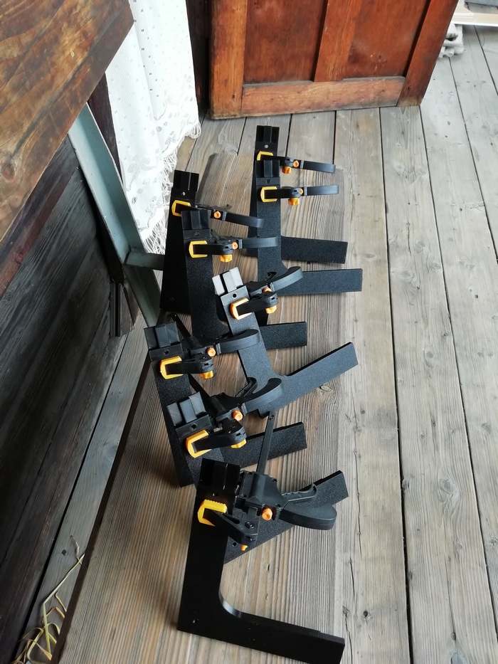

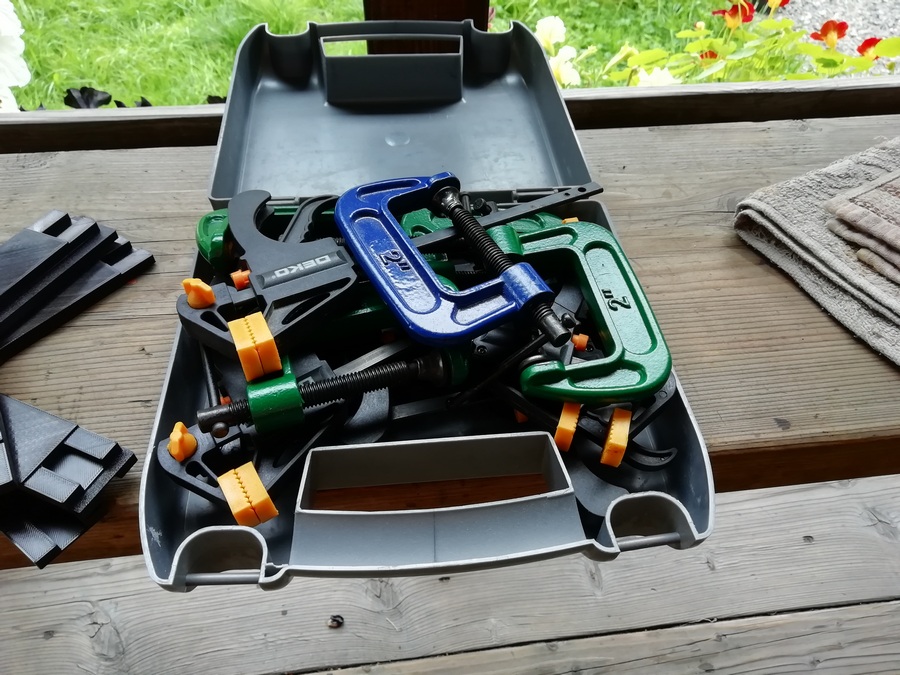

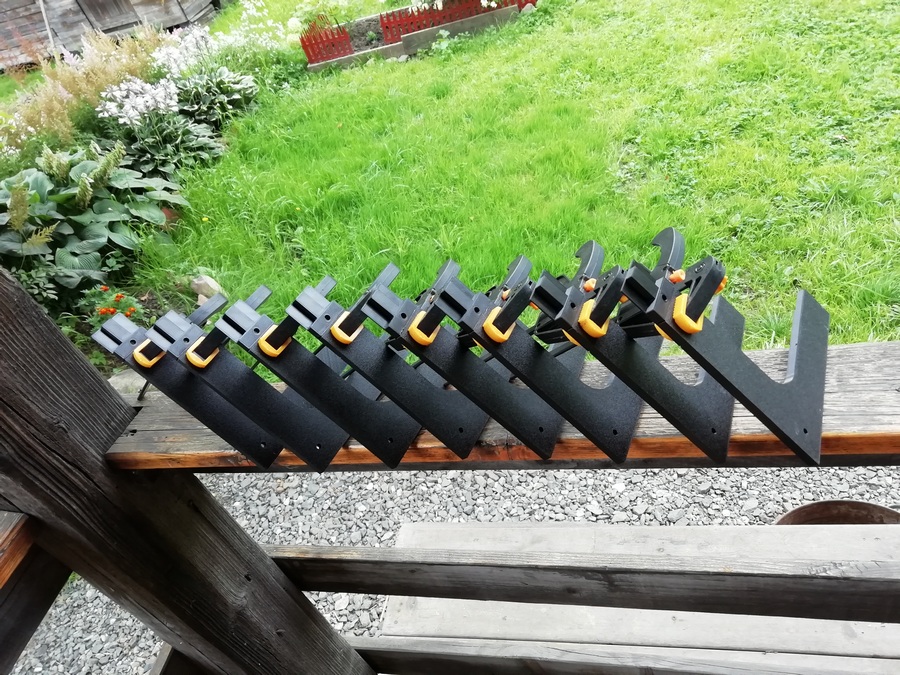

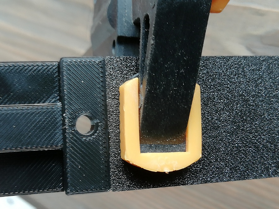

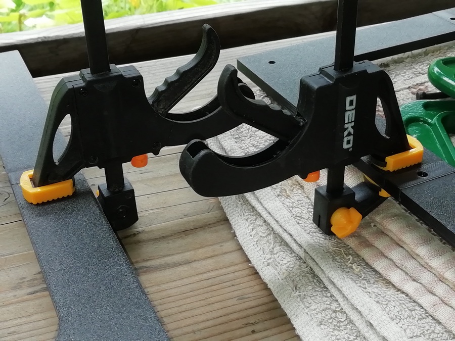

Купил клей
Достал деталюшки и струбцины

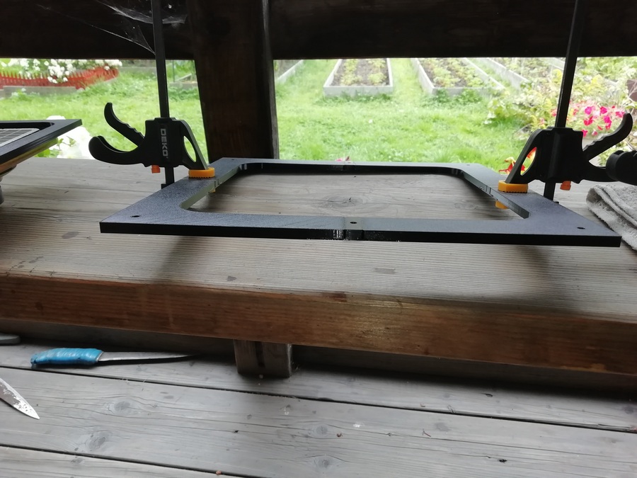

И посдежовательно, шаг за шагом, склеил все детали между собой. Сначала оформил стык с одной стороны
IMG_20250729_120634.jpg IMG_20250729_120644.jpg IMG_20250729_120648.jpg IMG_20250729_120659.jpg IMG_20250729_120912.jpg IMG_20250729_121056.jpg IMG_20250729_121048.jpg IMG_20250729_122300.jpg IMG_20250729_122832.jpg IMG_20250729_122835.jpg
Пока схватывались детали рамки между собой. Подогнал отверстия под ВЧ головки по точному положению (в соответствиие разметки) декоративной накладки на ВЧ головку. Сначала на одной
Затем на другой фронтальной панели

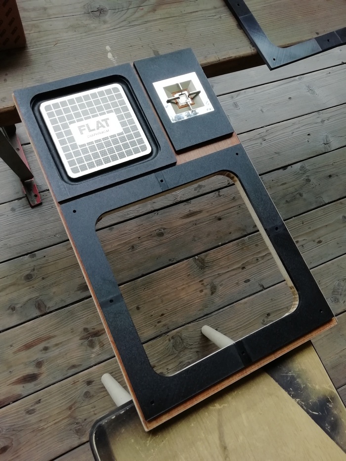

Деталюшки рамки ПИ схватились между собой и теперь из восьми уголков собрал четыре половинки рамок
IMG_20250729_131830.jpg IMG_20250729_131838.jpg IMG_20250729_133112.jpg IMG_20250729_133119.jpg
Опять же пока тудым-сюдым, подобно ВЧ подогнал положение мида вместе с рамкой уже относительно ВЧ и фронтальной панели. Так как по краям рамки ПИ будет 287 мм, то и по краям ВЧ/мид стало ровно столько же
IMG_20250729_135647.jpg IMG_20250729_135705.jpg IMG_20250729_140917.jpg IMG_20250729_142850.jpg IMG_20250729_142858.jpg

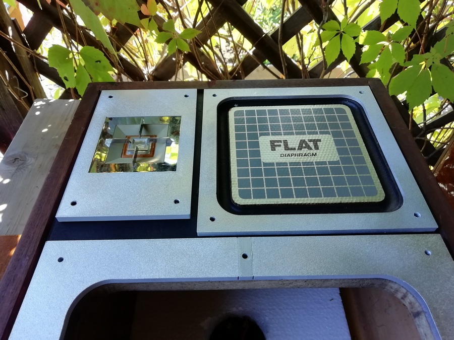

Внешний вид пока без ПИ

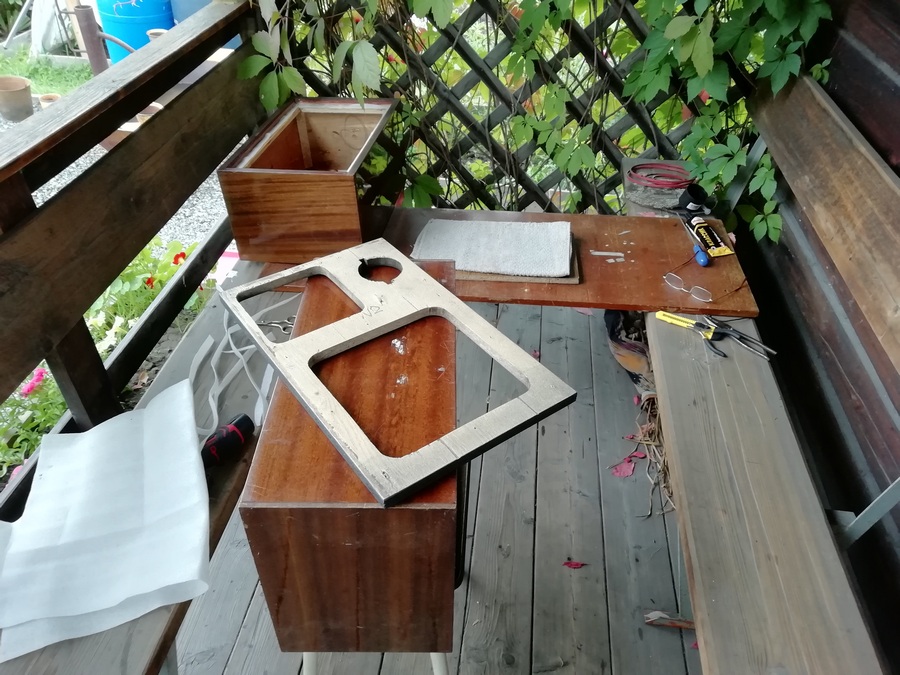

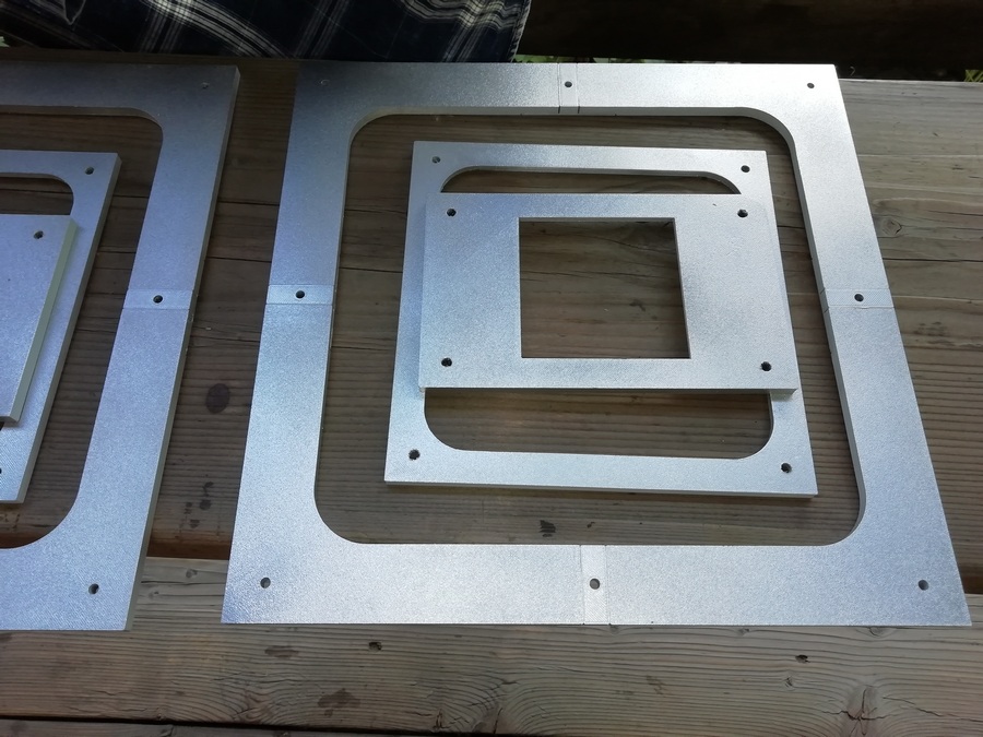

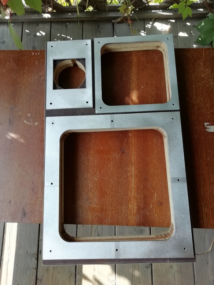

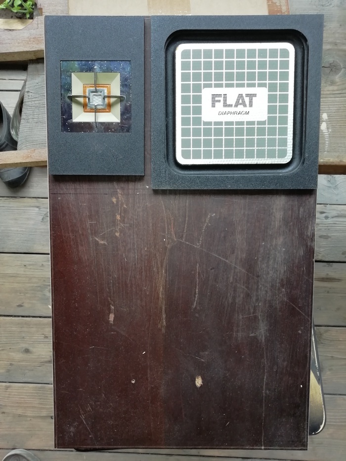

Пришла пора собирать половинки в единое целое.
IMG_20250729_143440.jpg IMG_20250729_143724.jpg IMG_20250729_143728.jpg IMG_20250729_144716.jpg IMG_20250729_144730.jpg IMG_20250729_144755.jpg IMG_20250729_144800.jpg

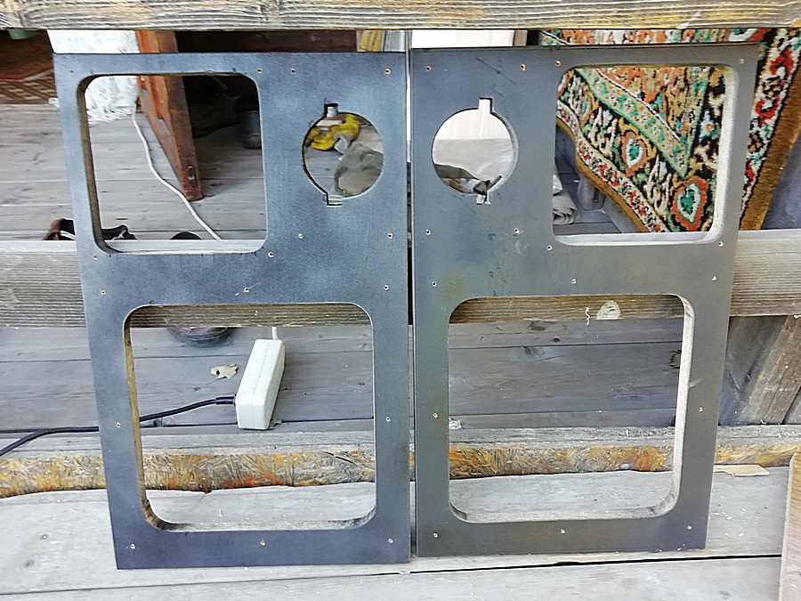

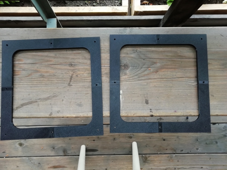

Рамки изготовились!!!

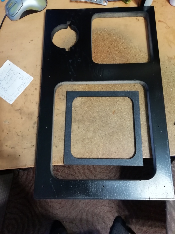

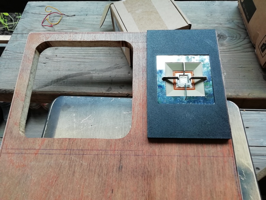

И уже по ним была произведена разметка
IMG_20250729_153914.jpg IMG_20250729_153924.jpg IMG_20250729_153931.jpg IMG_20250729_154110.jpg IMG_20250729_154228.jpg IMG_20250729_154425.jpg

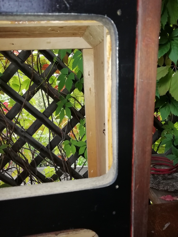

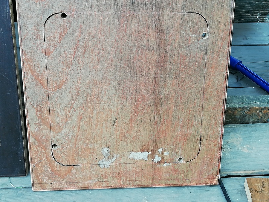

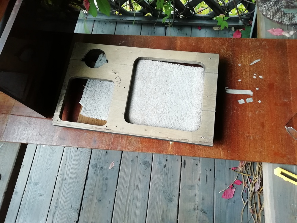

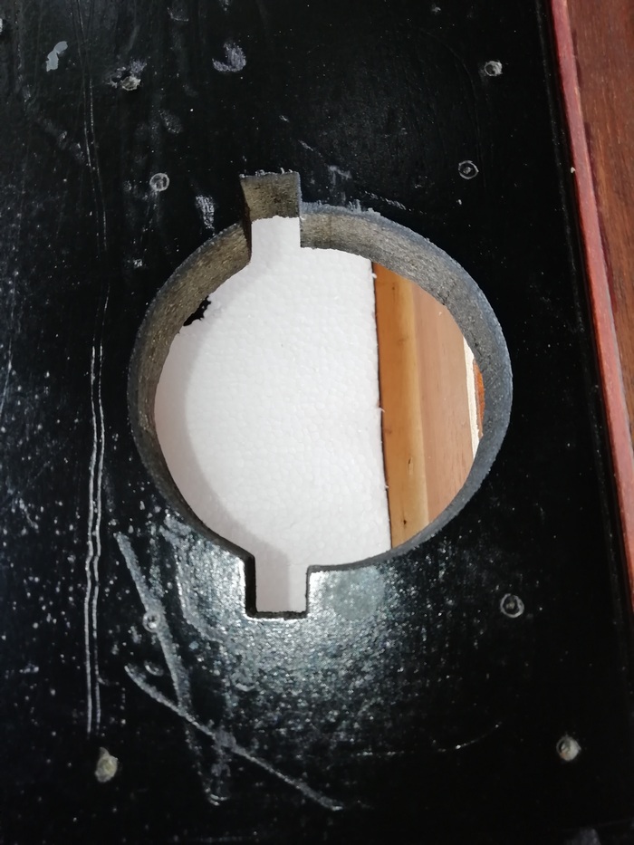

Вчера же, по размеченному выпилил отверстия под ПИ.

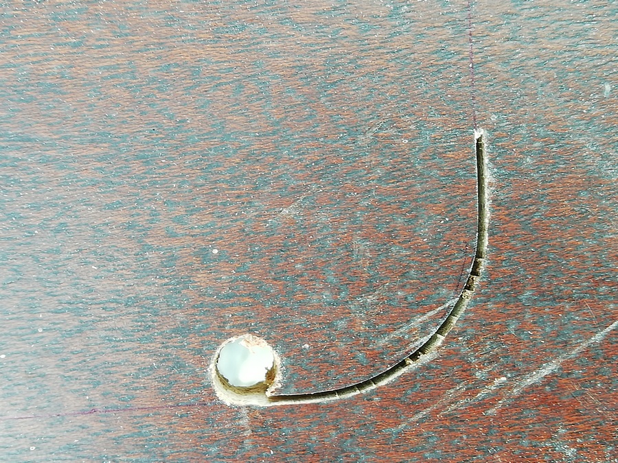

Сначала просверлил по четыре отверстия на 9,0 мм
Затем пропилил тонкой и узкой пилкой закругления
IMG_20250729_155711.jpg IMG_20250729_155716.jpg IMG_20250729_155721.jpg IMG_20250729_160146.jpg
И уж затем продолжил тонкой, но широкой пилкой.
И, то ли я поднаторел, то ли в руках появилась уверенность, но отверстия для ПИ почти не пришлось дорабатывать. Чуть подравнял наждачным бруском и слегка снял фаски с лицевой чкасти. Конечная проверкак с уже готовыми рамками-накладками ПИ
IMG_20250729_165049.jpg IMG_20250729_162203.jpg IMG_20250729_162352.jpgIMG_20250729_163219.jpg
Лично меня всё устраивает.
Несовпаденья по отверстиям минимальны. С накладками будет симметрично и один в один

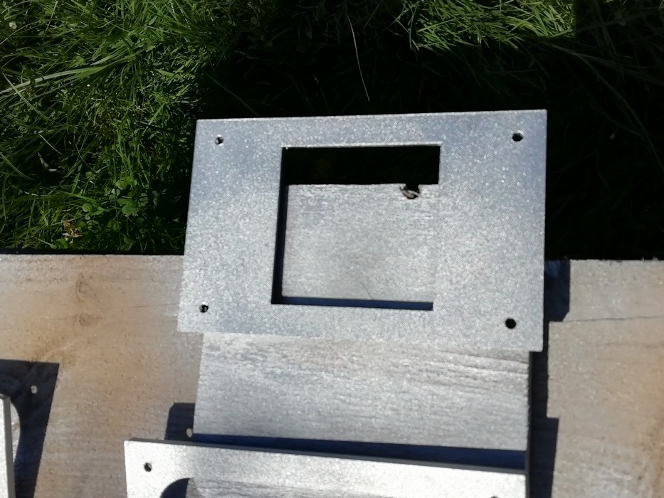

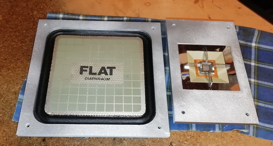

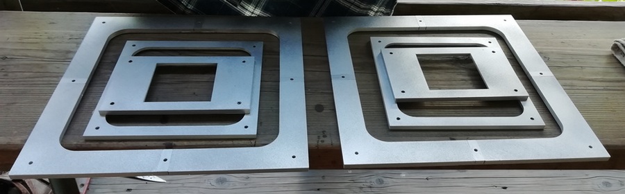

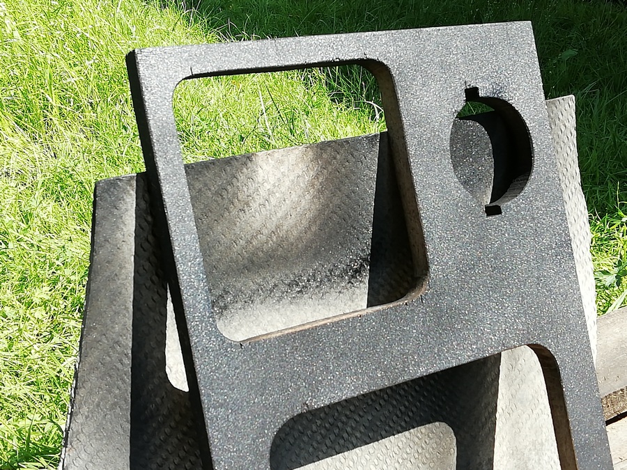

Сегодня покрасил весь пластик.

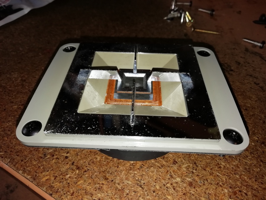

В накладках сч-вч будут отверстия? Пытаюсь представить целиком и кажется, что если не будет - то будет диссонанс.
(а сверлить напечатанное не очень приятно)
И ещё вопрос - поверхность ПИ будет чёрной или будет краситься в какой-нибудь серебристый в тон металла сч-вч?
Видимо имеются в виду крепёжные?

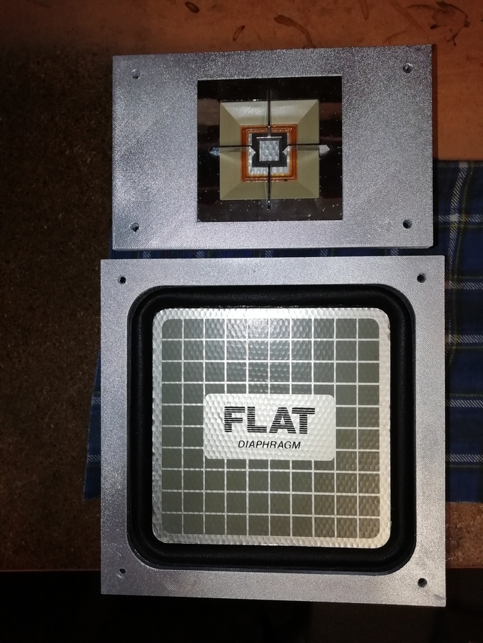

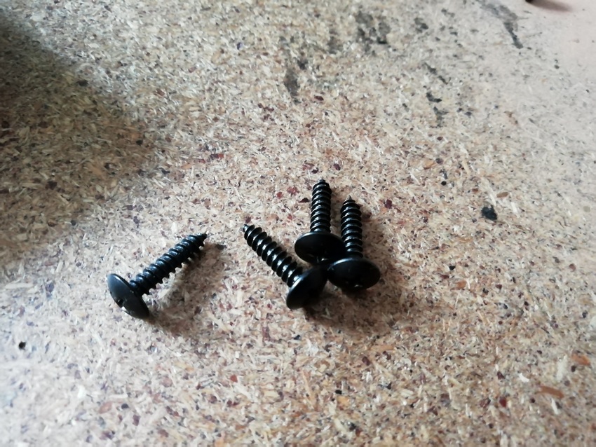

Легко! Специально сегодня на работу забегал сверлить. Сначала 2,5 мм потом 4,5 мм. Сверлил потому что планировал сегодня покрасить и покрасил.

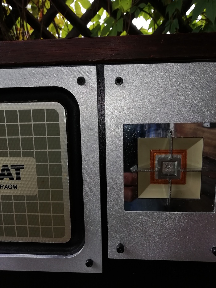

Отверстия да. На миде совпадают с отверстиями корзины динамика. Динамики будут крепиться саморезами под шестгранник - сверху под саморезами рамка-накладка.

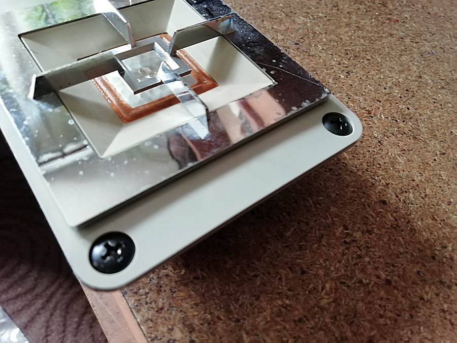

ВЧ динамики крепятся отдельно. Накладка отдельно. Всё как в акустике Sony APM-500. Даже отверстия для крепежа наклалдки совпадают с отверститями фирменных.

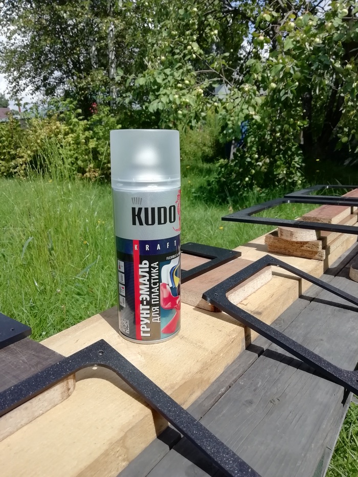

Точно! Так и будет. будут серебристыми. Специально оставил грунтовку для пластика и краски.

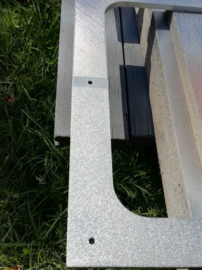

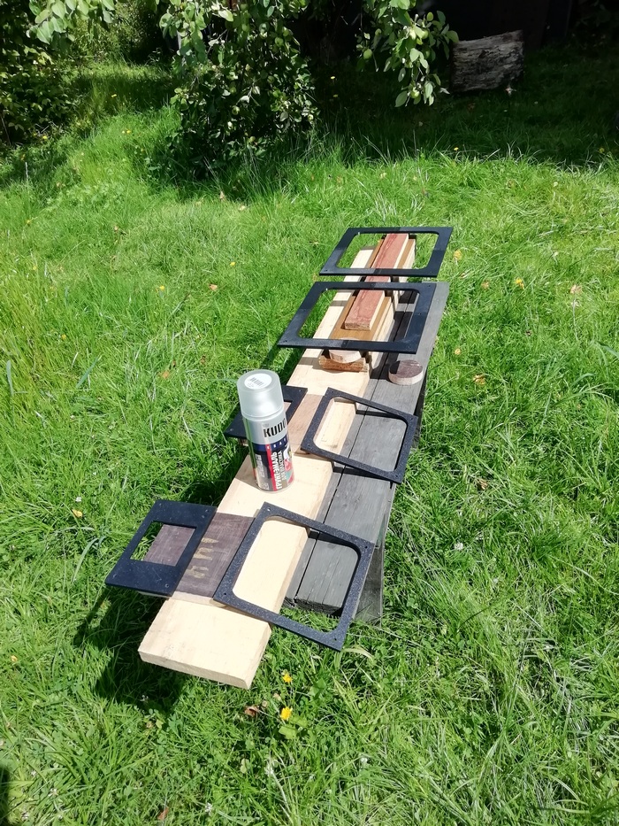

Сначала обдул грунтовкой
IMG_20250730_142202.jpg IMG_20250730_142207.jpg IMG_20250730_143029.jpg IMG_20250730_143037.jpg IMG_20250730_143041.jpg

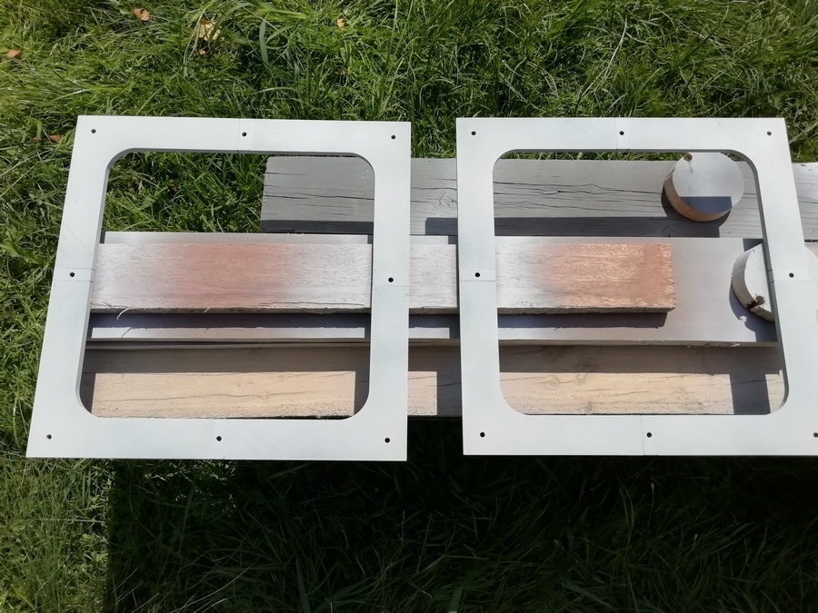

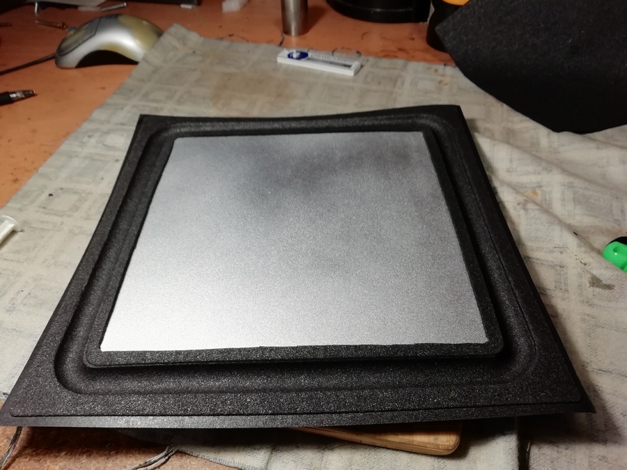

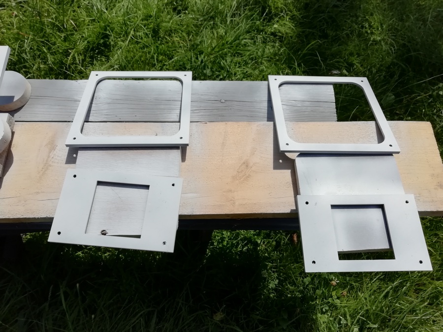

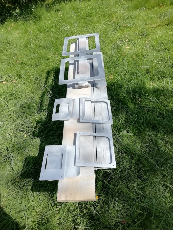

Дал им возможность пролежать под солнышком часа полтора. Всё легло насмерть. Перед покраской, мелкой наждачкой снимал кое-какие волосинки и ворсинки. Всё же открытый воздух. Так вот инородные тела снялись, а следов не осталось.
Ну конечно серебряночкой. В несколько заходов. Грани одной стороны всех накладок. Грани другой стороны как внутри так и снаружи. Попутно легло и на плоскости. Ходил потом каждые 20....25 минут. Там пульнёшь, сям пульнешь
IMG_20250730_144512.jpg IMG_20250730_145555.jpg IMG_20250730_145605.jpg IMG_20250730_145646.jpg IMG_20250730_145651.jpg IMG_20250730_145655.jpg
В общем прокрасились как все грани внутри и снаружи, так и все плоскости.
Завтра покрашу ПИ и можно будет готовить подвес к приклеиванию как к пластине ПИ, так и к рамке. Размечать отверстия под саморезы во фронтальной панели. Потом и её (панель) под покраску. Купил для этого черный грунт и черную краску.
Красиво, чёрт побери, и аккуратно! Внутренний перфекционист ликует.

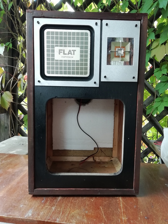

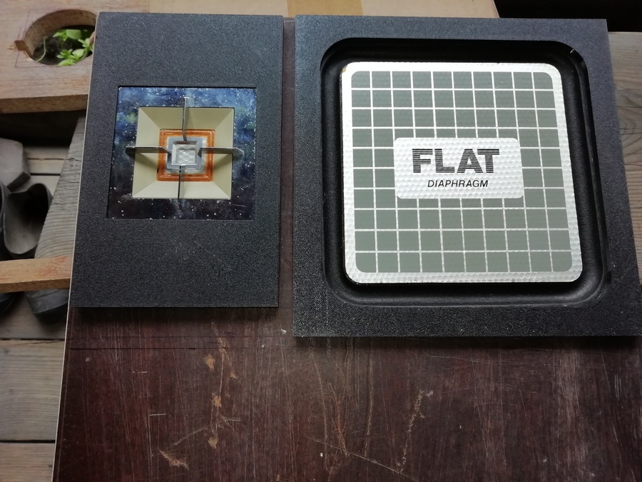

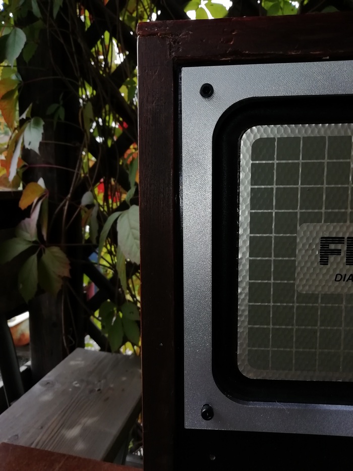

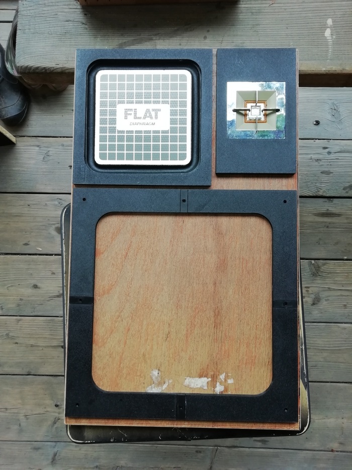

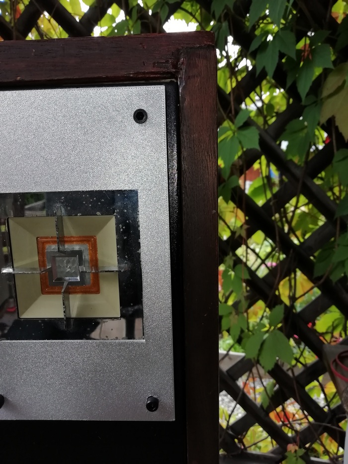

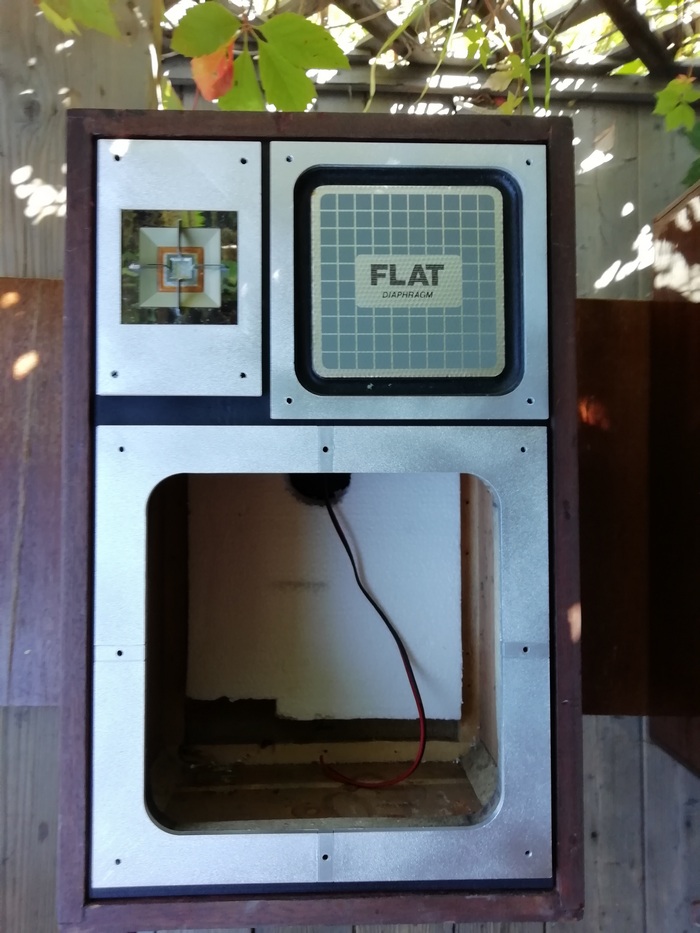

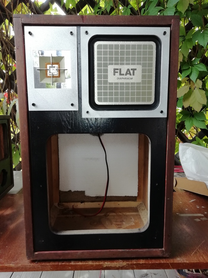

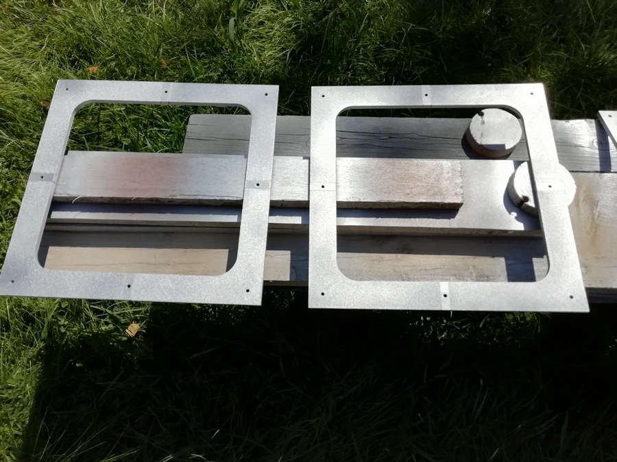

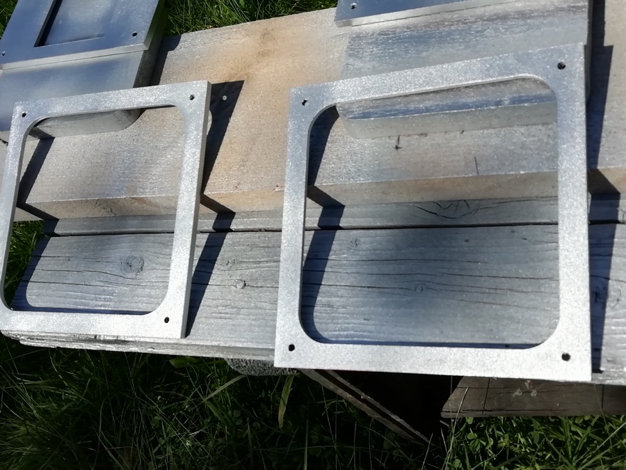

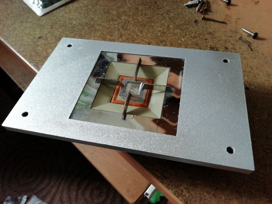

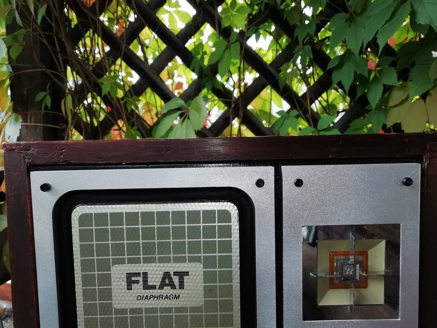

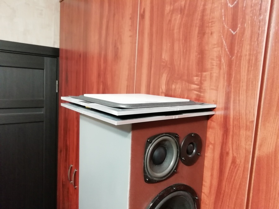

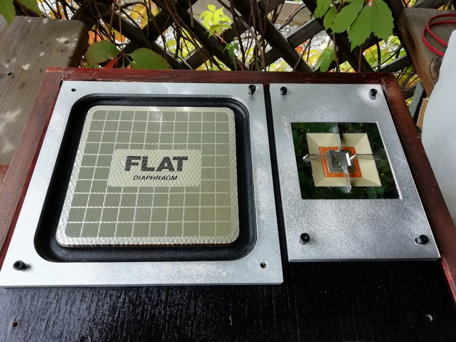

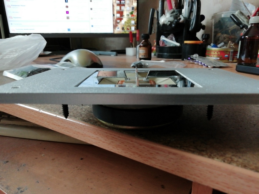

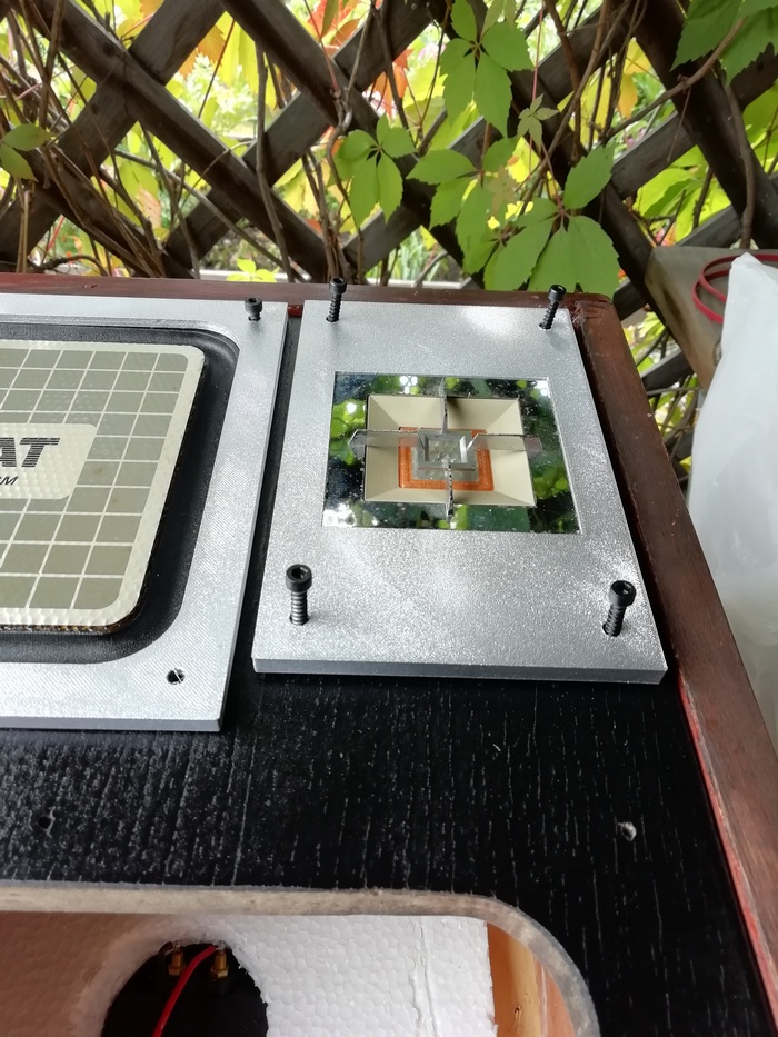

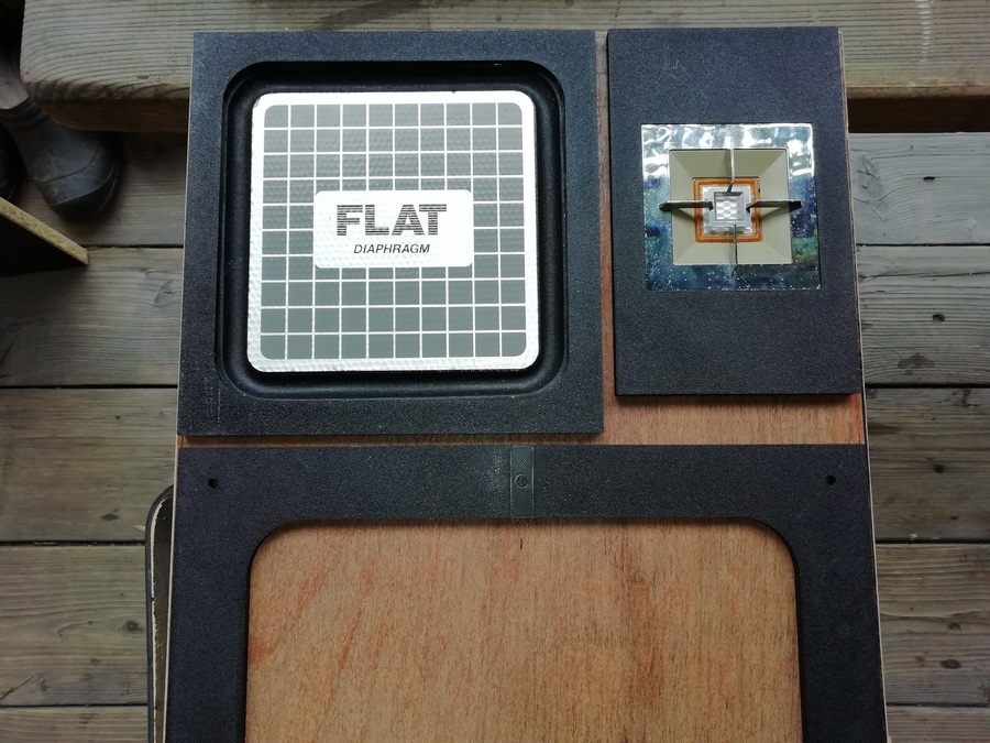

Вчера уже дома прикинул как будут смотреться парой динамики. Сначала так как предусмотрено
Потом как рекомендовали
Для глаз и так и так хоршечно.

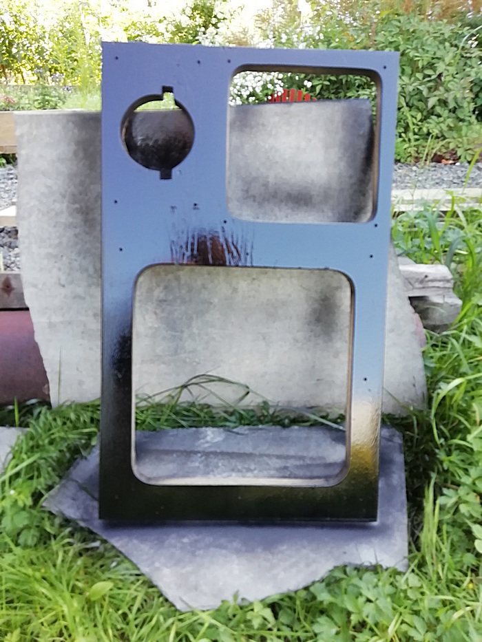

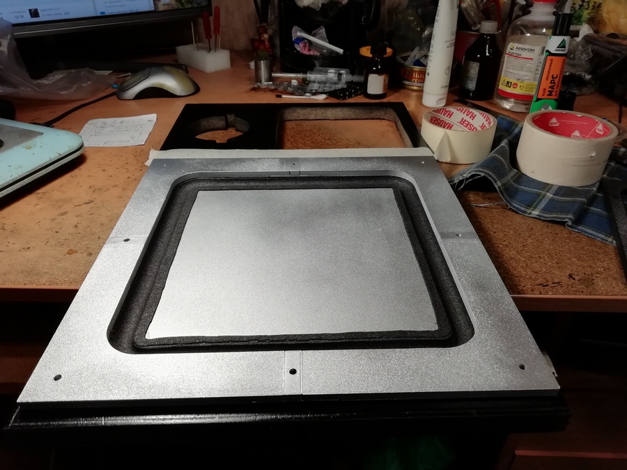

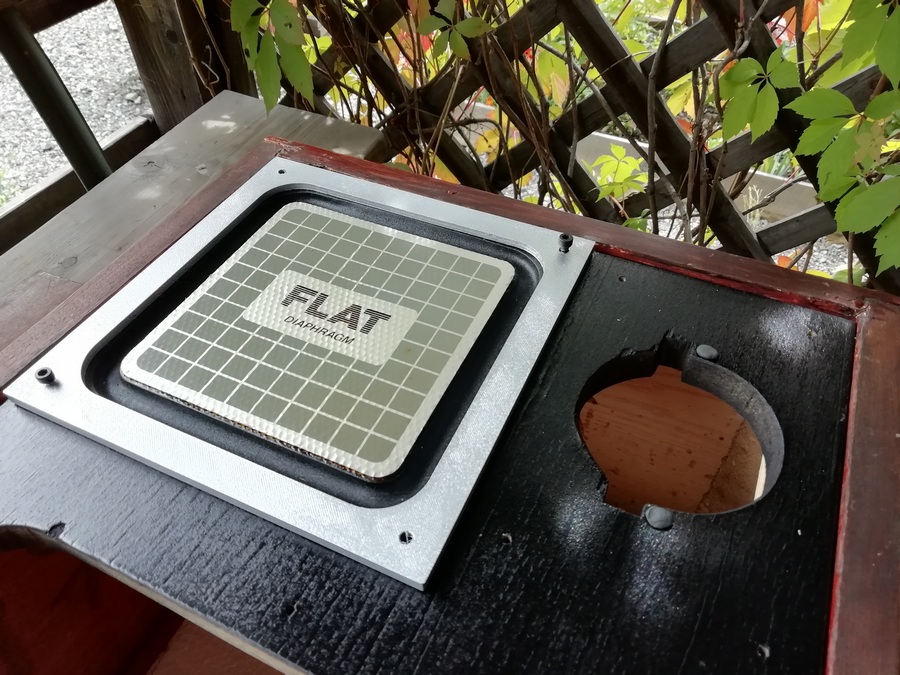

На даче прикинул с уже покрашенными рамками
Вложил и пластину ПИ

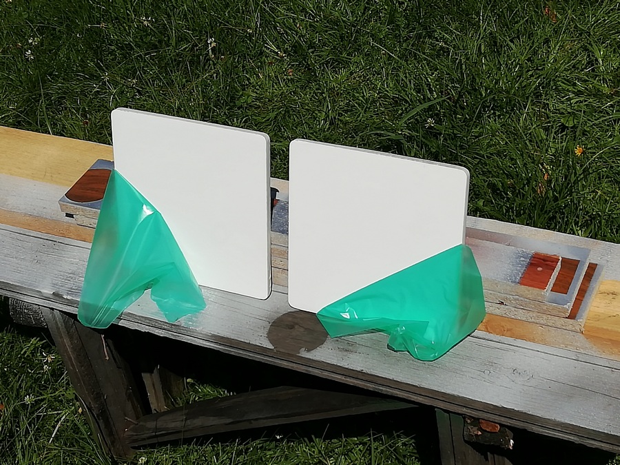

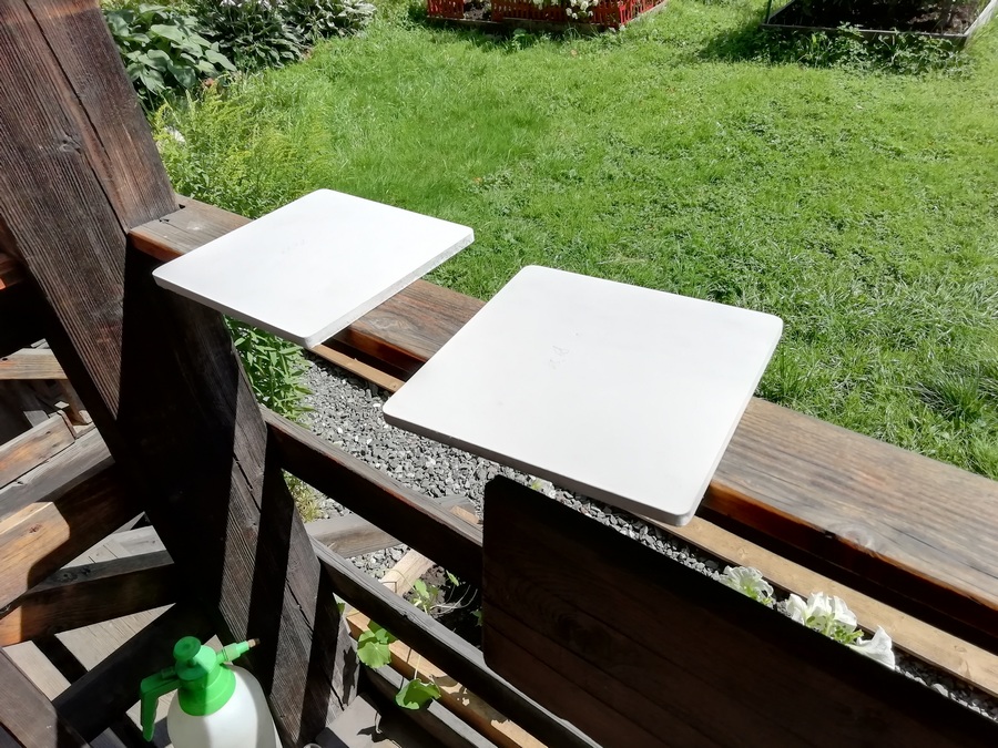

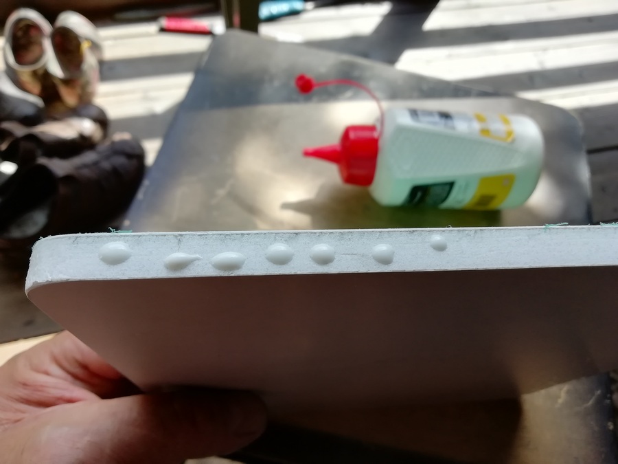

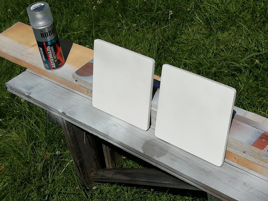

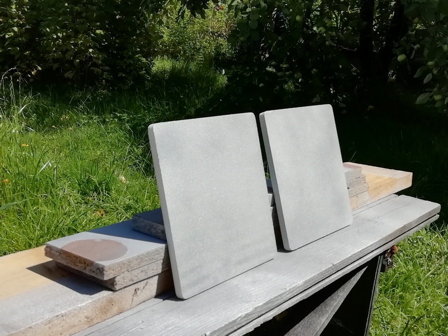

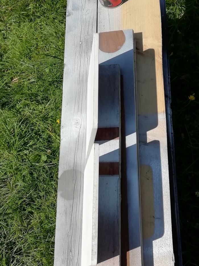

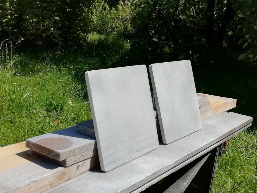

Ребра пластин ПИ промазал со всех сторон клеем ПВА
и высушил на солнце
Это нужно для того, чтобы изолировать материал от грунтовки и краски. В этой акустике: https://ldsound.club/threads/25asa-ii-nadezhdy-i-chajanja.2708/ так не сделал и поимел воздействие краски на торцы ПИ. Хоть и не сильное, но имелось.

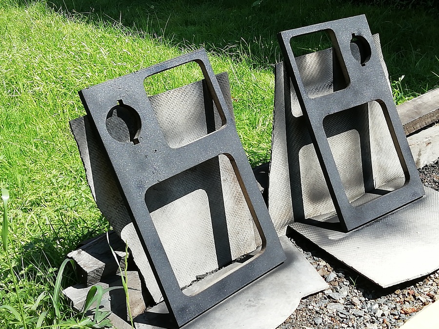

Выставил на солнышко грунтовку и краску

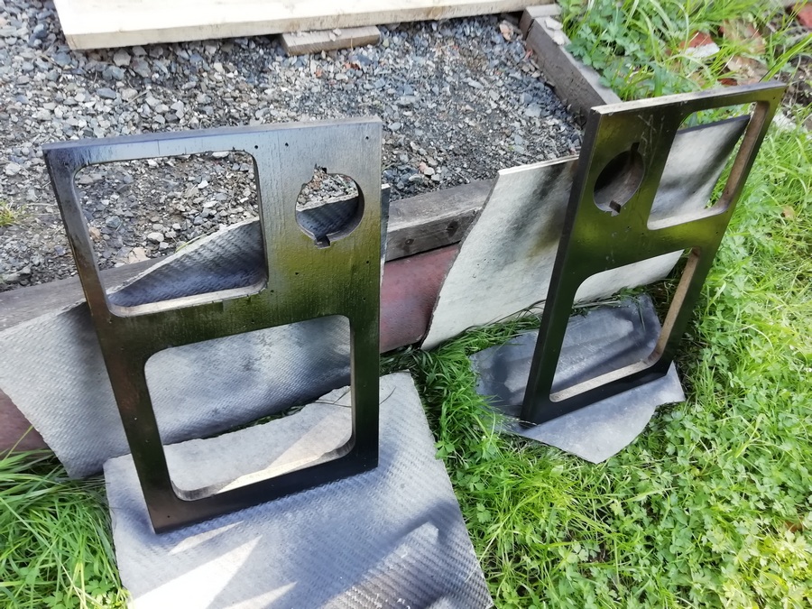

А пока пластины ПИ подсыхали на солнышке, обдал чёрной грунтовкой фронтальные панели зацепив и торцы, а после подсыхания покрасил черной глянцевой и оставил на солнышке.
ПИ подсохли и пошли под покраску.
Перед самой покраской защитную плёнку снял. Сначала грунт
И если бы не окрашенные торцы, сроду бы не увидеть, что ПИ под рунтовкой
Минут через тридцать под краску

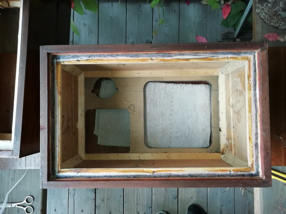

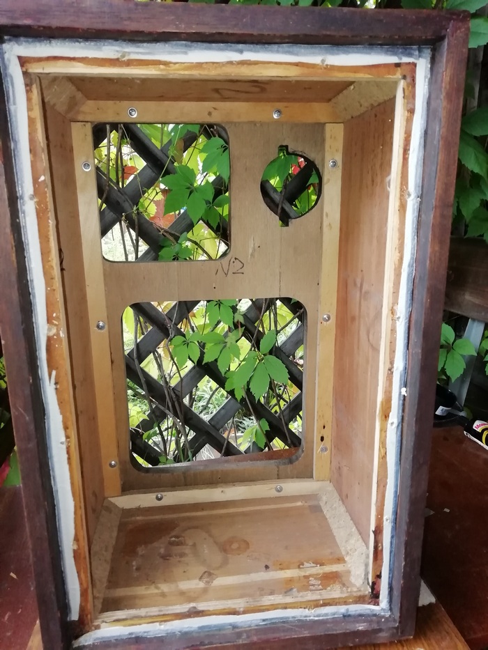

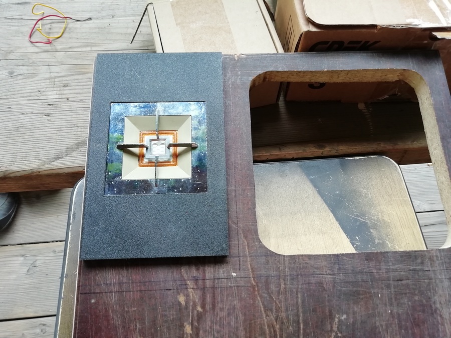

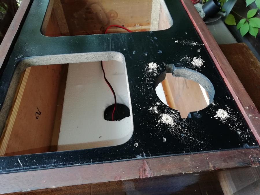

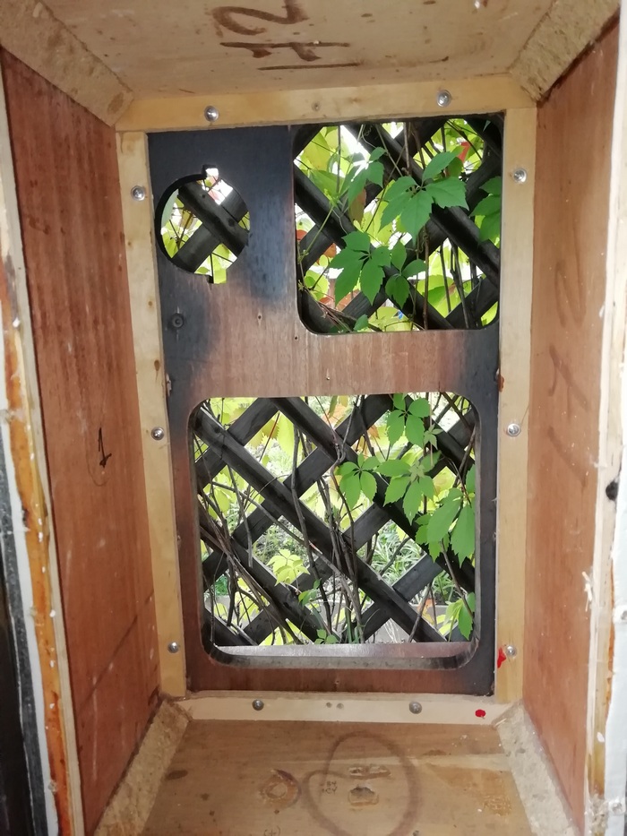

И пока ПИ подсыхали, уже готовые панели уложил в корпуса и набросал в них динамики

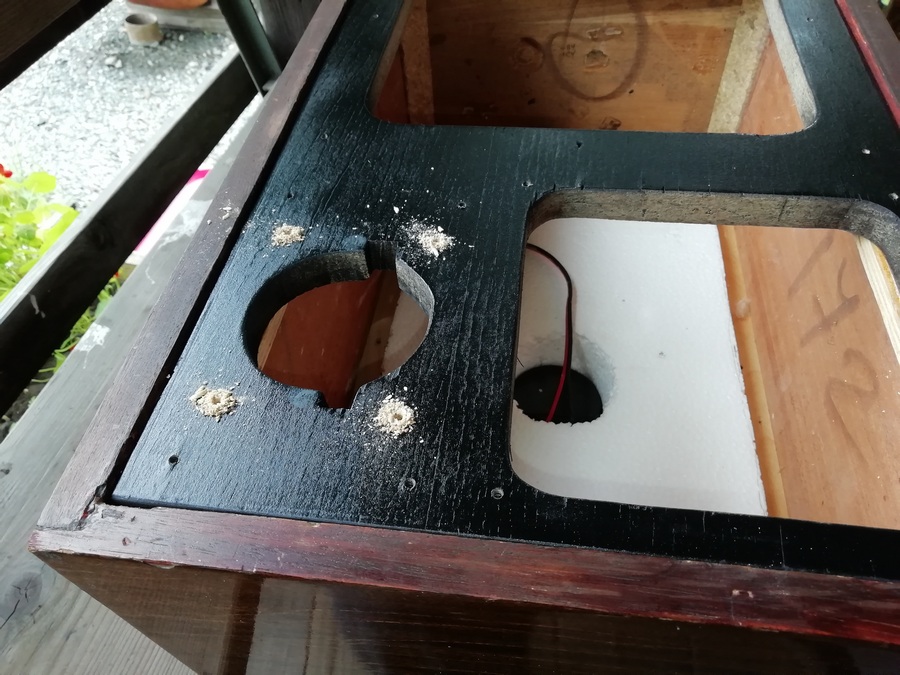

Разметил крепёжные отверстия
И просверлил
Пришлось пройтись по мордасам шлифмашинкой и красить заново
Благо, на старые дрожжи хорошо легло.

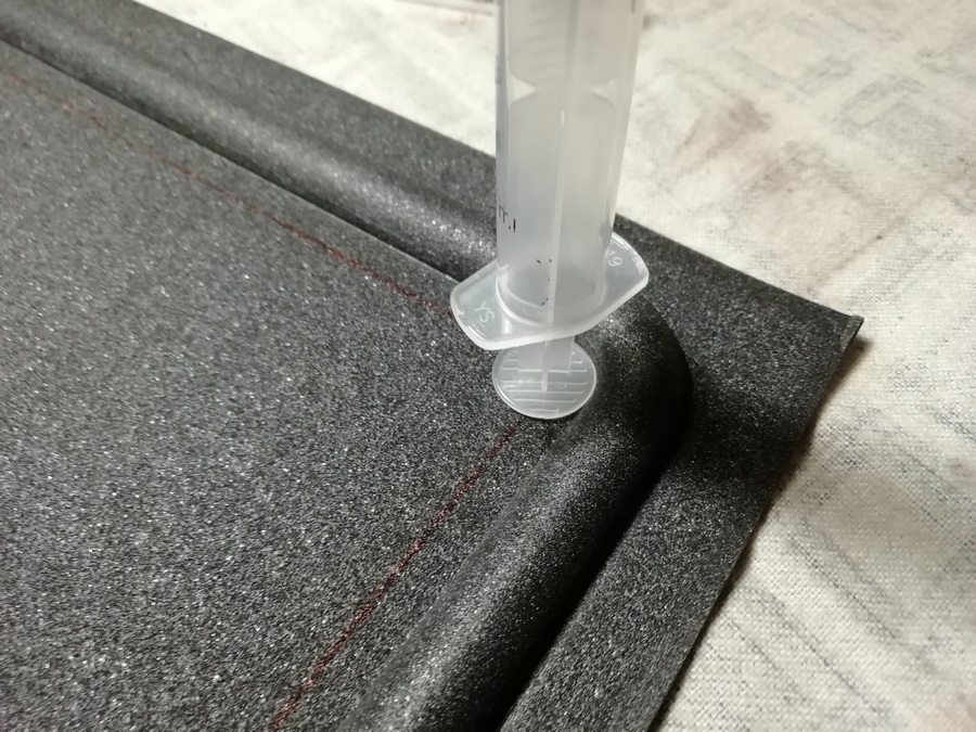

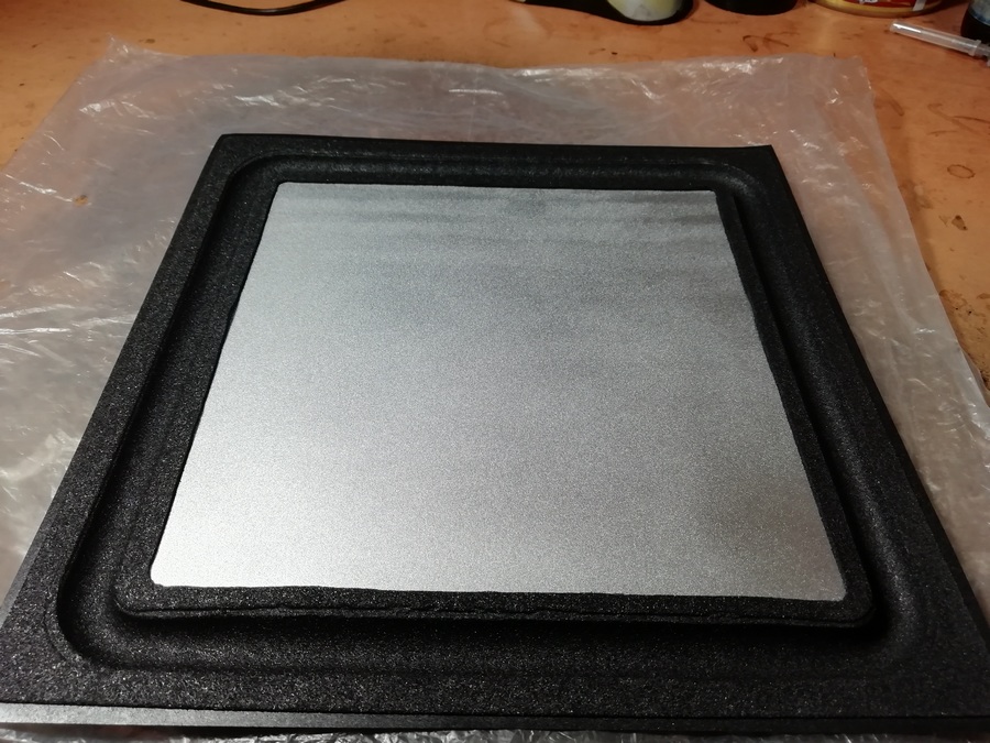

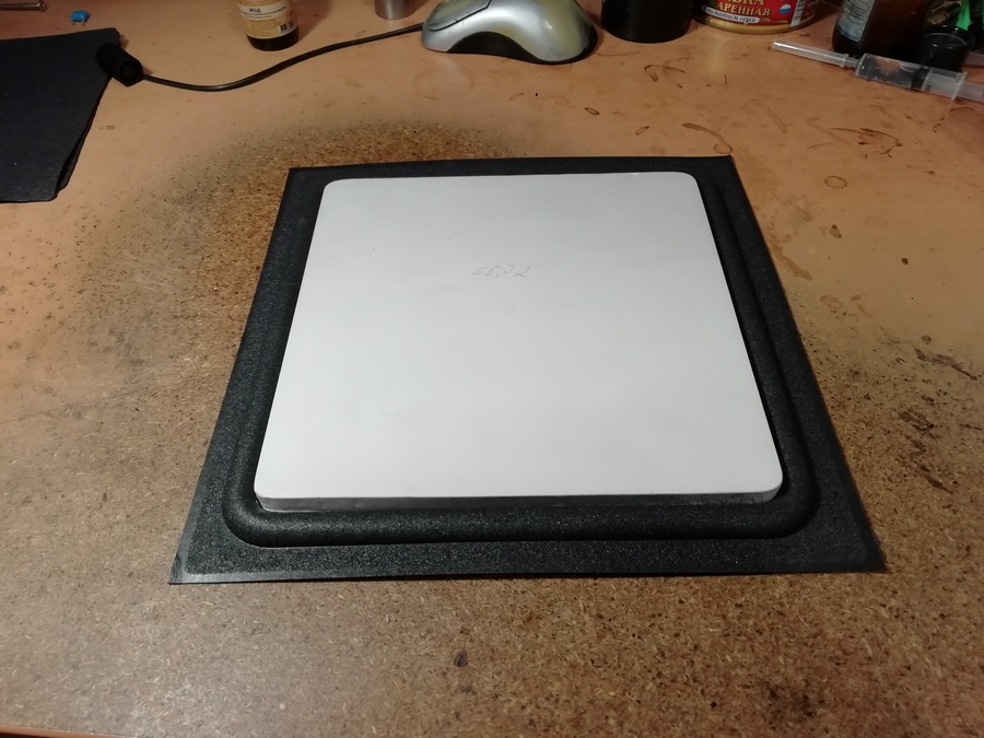

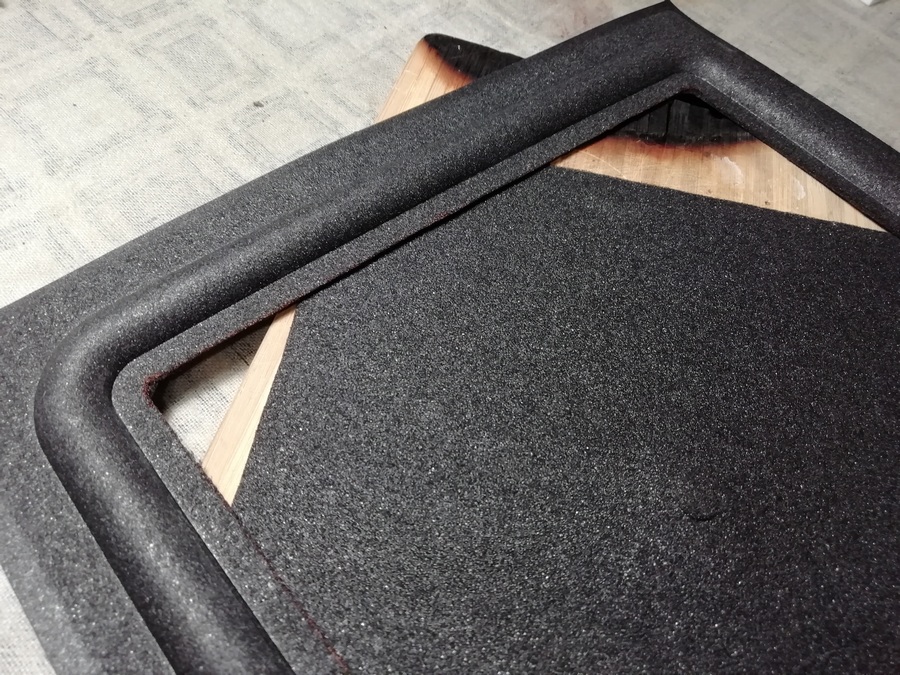

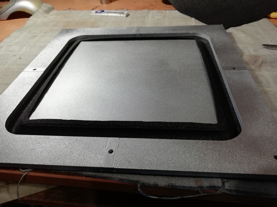

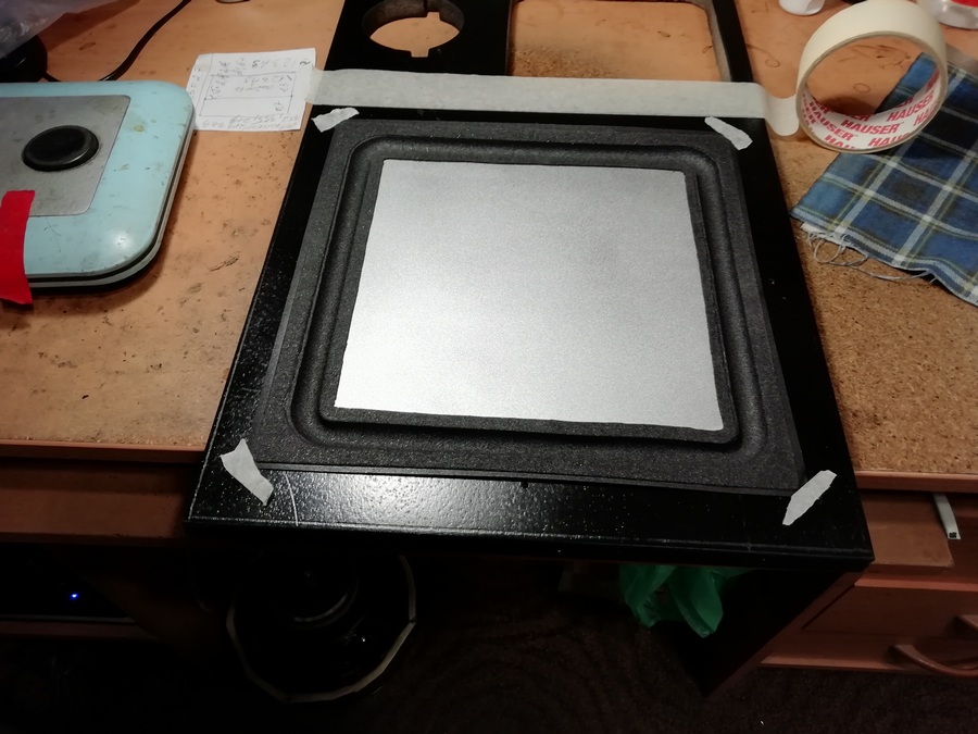

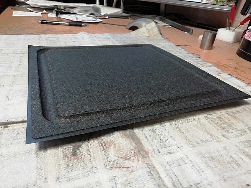

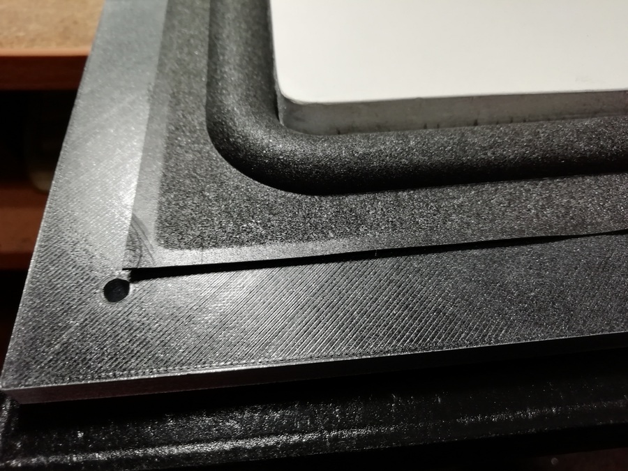

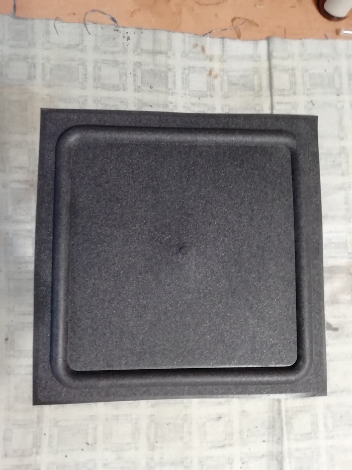

Собрался с духом и вырезал середину у подвеса ПИ
Прикинул так и сяк

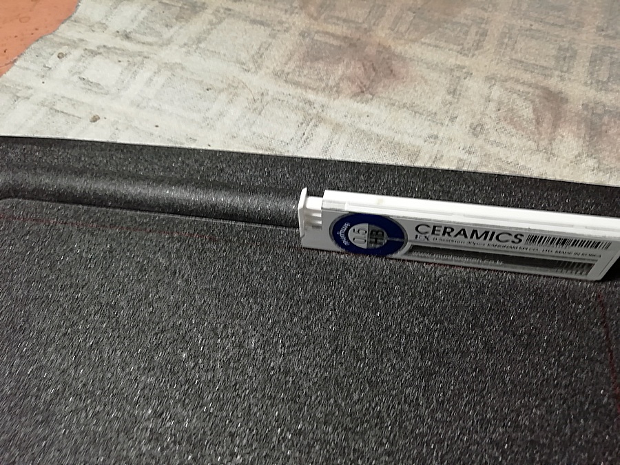

Хотя с самого начала решил, что подвес будет приклеиваться полутором вниз как у динамика и сверху пластины ПИ.
Рез разетил коробочкой со стерженьками для карандаша
Углы подходящим по диаметру поршнем шприца. На 5,0 мл не подошёл,
а на 2,0 мл как раз
Первый подвес резал по разметке обычным канцелярским ножом. Углы тоже. Второй подвес в углах обрезал уже по тукоятке поршня. Так точней.
IMG_20250801_192113.jpg IMG_20250801_192130.jpg IMG_20250801_192358.jpg IMG_20250801_192537.jpg IMG_20250801_192644.jpg
С обратной стороны тоже всё нормально

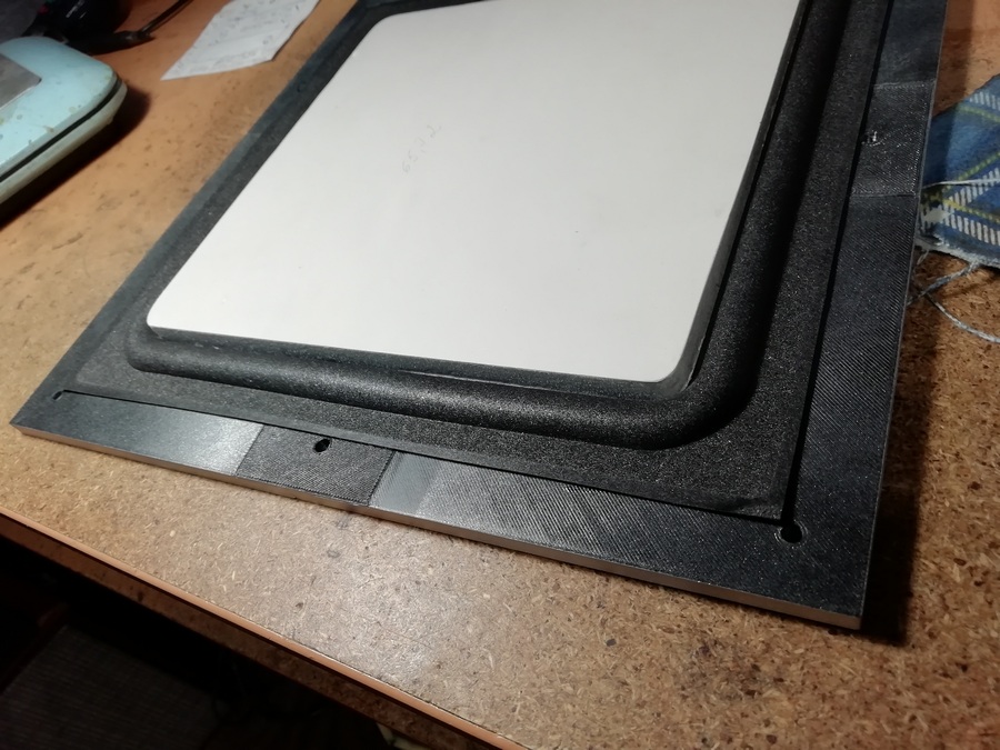

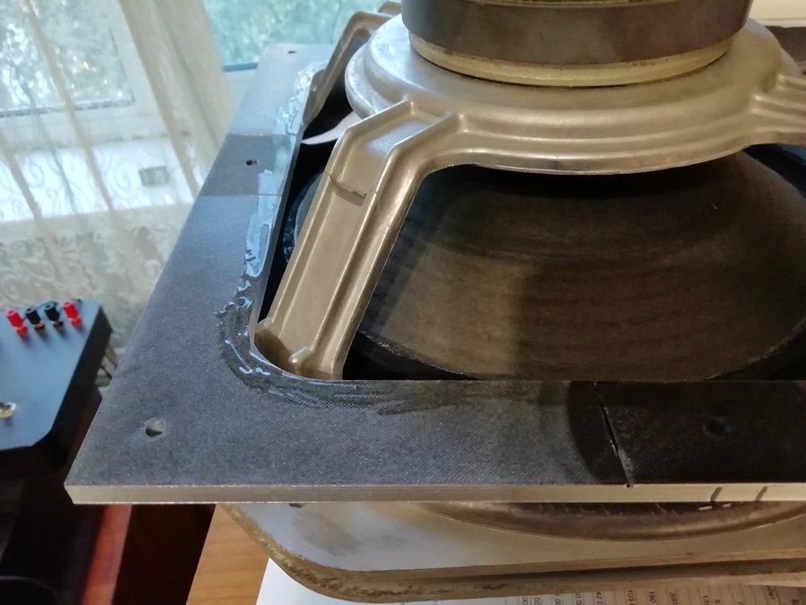

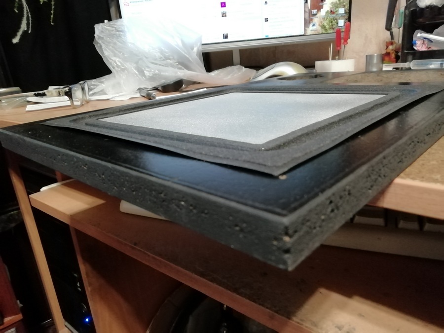

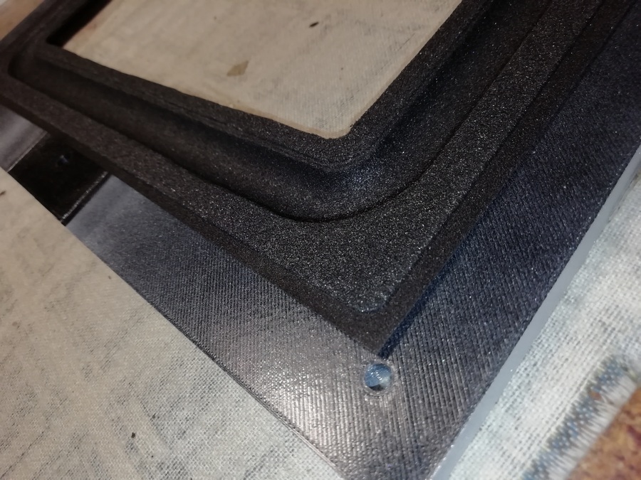

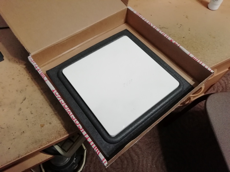

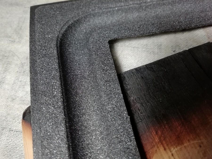

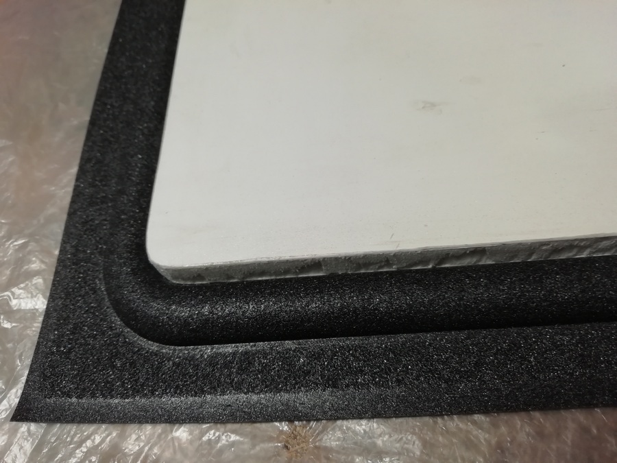

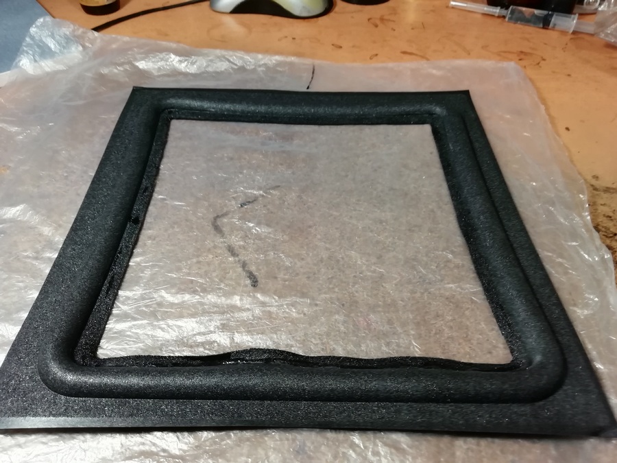

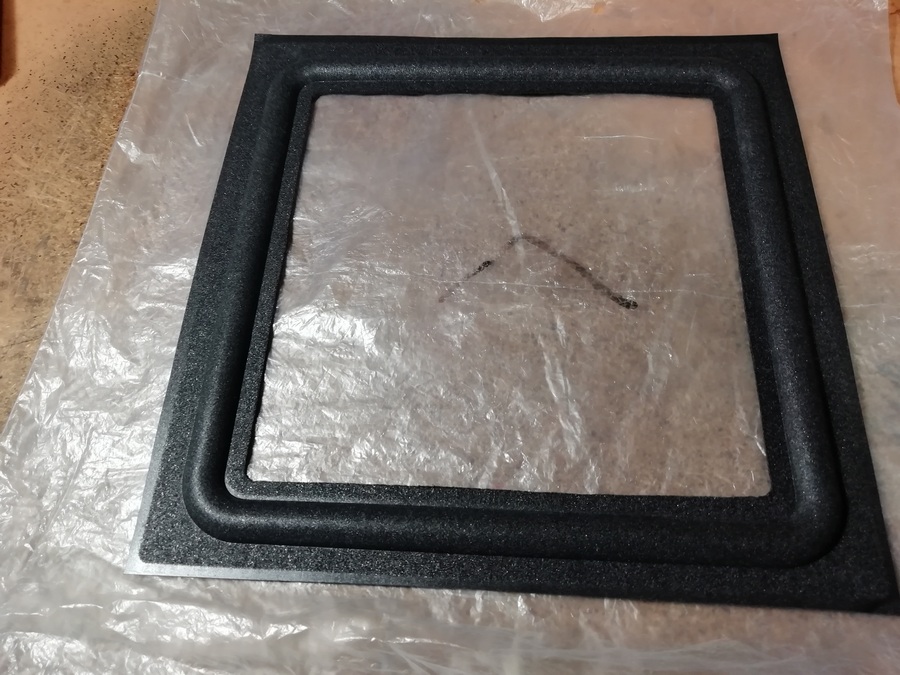

Хотел сегодня подвесы к ПИ приклеить, не получилось. Собирал на даче Вегу.
Сначала подвесы приклею к ПИ. Затем ПИ с полвесом уложу на фронтальную панель. Только после этого буду приклеивать рамку к подвесу опуская её на подлвес как минимум по четырём направляющим зафиксированных во фронтальной панели. С обязательной меткой скажем верха или низа рамки. Это так, на всякий случай. Всё будет собираться на клей "Марс". Приготовил новый тюбик.

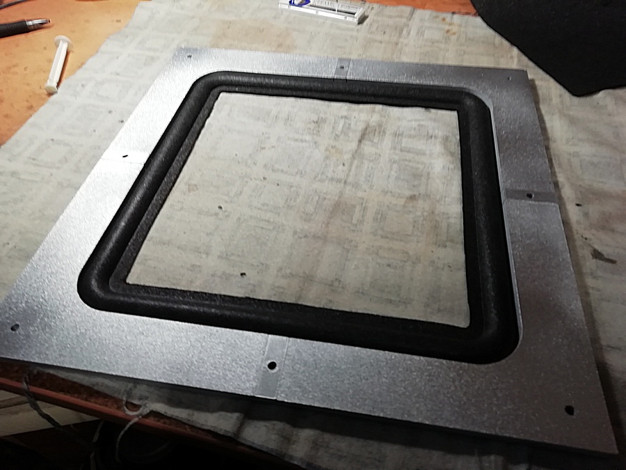

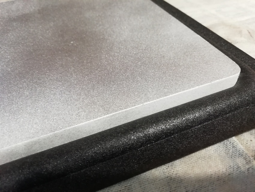

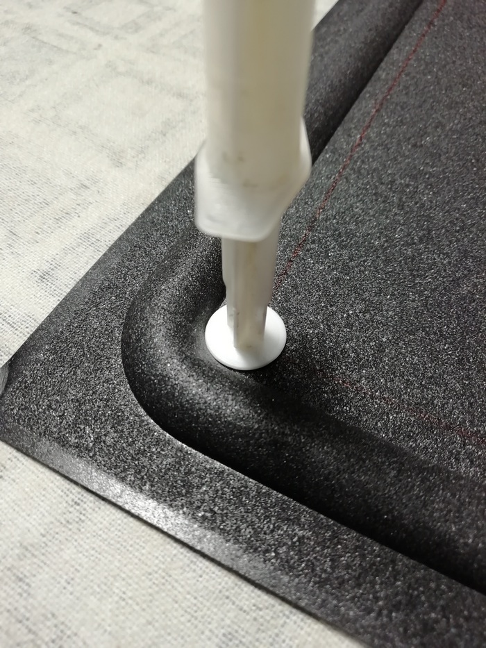

Вчера вечером приклеил подвесы к пластинам ПИ. Клей "Марс" своё дело знает. Всё прошло как по накатанной.

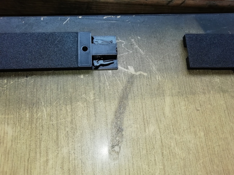

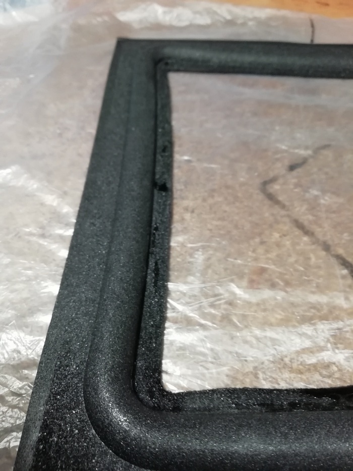

Однако! Если ППУ подвес в области приклеивания рыхлый, как в этом случае, то и клей "Марс" слегка деформирует ППУ. Как пример
Отсюда вывод - рыхлый ППУ на подвесах по месту склейки, всегда промазывать клеем ПВА. Что я и сделаю с наружным воротником.

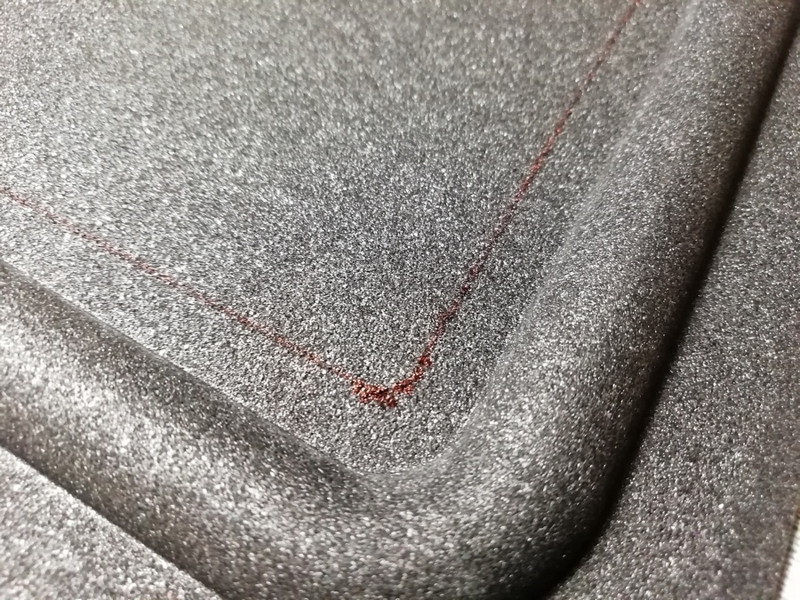

Контора "Диффузор" иногда подкидывает "нюансы". В данном случае с этими подвесами. Подвес по всей площади и рабочего полутора, и воротников как наружного так и внутреннего имеют одинаковую плотность и толщину.
По наружному ещё можно сориентироваться где обрезать лишнее, по внутреннему уже нужна "фантазия". Но как бы там ни было, а подвес и ко второй пластине был приклеен

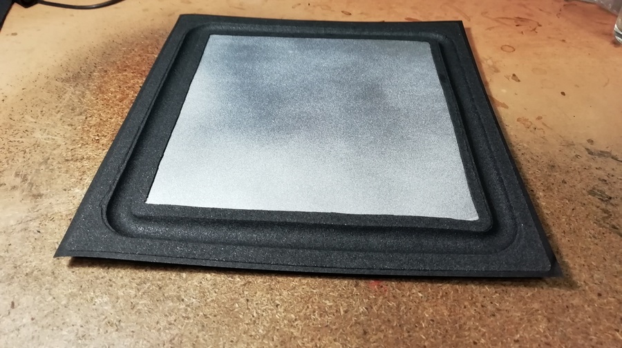

Кстати. Наружный воротник подвесов промазал ПВА - подвес сжирает этот клей как губка воду. Только успевай размазывать по поверхности. Сохнут.
С таким успехом, вспененный ППУ напитает клевых масс столько, что по итогу на углах станет дубовый

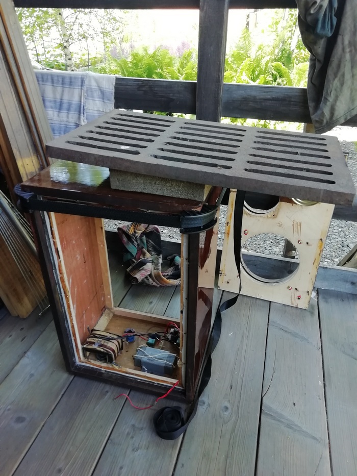

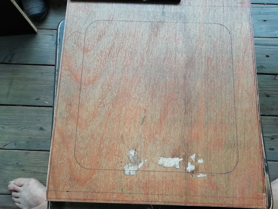

А вы знаете, что произойдет, если колонку, покрытую шпоном, и больше непокрытую ничем, оставить в жару на солнышке? Я тут как-то оставил. Тоже красил черной краской, частично. Хотел, чтобы быстрее высохла.
Кто догадается? _stope
Говоря подвес, я совсем не имел в виду сам полутор. Промазывал ПВА только наружный воротник подвеса, да и то лишь ту сторону, которая будет обращена к декоративной рамке. На которую подвес своим вортником и будет приклеиваться.
Количество применённого ПВА было не в объёме ведра и дальше того места где им мазюкнули прикрывая лишь наружную поверхность, он не двинется. Раньше, при отстутствии клея "Марс" приклеивал ППУ подвесы клеем "Момент-1" и потому клеевые поверхности будущих швов ППУ подвесов промазывал клеем ПВА. Что делало эти поверхности совершенно нейтральными к клею "Момент-1". С расползанием ПВА по порам ППУ подвесов ни в одном из случаев замечено не было. При любой степени плотности ППУ полвесов. Поэтому, без всяких сомнений использую данную придумку.
Ну и так как его (наружного воротника подвеса) площадь велика, а это раза в четыре больше чем у внутреннего воротника подвеса и он рыхлый как я уже отписался выше, то посчитал правильным промазать его ПВА, что с успехом и проделал. Вечером буду приклеивать к рамке. Фронтальные панели домой привёз.
Ничего не произойдет если клей был правильный.
Сколько солнце в средней полосе даст градуса на чёрной поверхности? Градусов 50.
Тут такое дело.
ППУ разбухает от любого клея. Даже от бензина, хотя казалось бы…
Просто нужно промазать и полностью высушить. После высыхания клея материал возвращается практически в исходное состояние.
Так и Кристаллом ППУ клеится. Намазал, высушил, прижал. От марса набухает меньше.

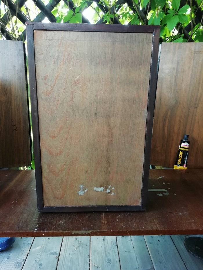

Местами, на той стороне, которая была обращена к солнцу, появляются микротрещины. Клейберит 114.5 Шпон чистый, т. е. ничем не покрыт
Переувлажненный шпон. Так бывает.
Вода ушла, трещина пришла.
Лечится.
IMG_1320.jpeg + древесная пыль.
Да трещины практически не заметны. От пор мало отличаются. Под лаком и вообще не увидишь. Тем более, когда в дом пернес, они и совсем затянулись. Сам факт интересен.. А шпон был наоборот сильно пересушен. После чердака. Чтобы можно было работать, на ночь отнес в ванную. Налил там кастрюлю воды. Слегка помягче стал. А то совсем притронуться нельзя было, трескался мгновенно.
ППУ с лица покрываю ПИБ-200, по желанию добавляю тонер от лазерного.
Не. Я с пропиткой никогда не тороплюсь.
Сегодня собрал ПИ.
Под ПИ подложил рамку мида (некондицию)
С ней ПИ не проваливается и находится воротником на уровне плоскости фронтальной панели.
Прикинул по отверстию фронтальной панели и подвес ПИ, и рамку. Наклеил по верхней горизонтали выставленной рамки малярный скотч для последующего ориентира рамки по подвесу. На рамку нанёс необходимое количество "Марса"
И на зафиксированный по углам воротник с высохшим на нём ПВА.
Приложил рамку ориентируясь её верхней гранью по малярному скотчу и закруглениям верхним углов. Остальное легло само.
Продавил по всем сторонам. Зафиксированные скотчем углы оторвались достаточно легко.
И уже в этом полжении ещё раз прошёлся по шву.
Положил готовые ПИ друг на друга проложив между ними мизинчиковые батарейки, на хранение на Вегу.
Несколько дней пролежат тут точно. Не до них пока будет.
В ванной и напитал воды.
На пересушенный я брызгаю вот этим
И просушиваю под прессом с прокладками из бумаги промеж листов.
Вчера, несмотря на холод, дождь и ветер, съездил на дачу и прикрутил фронтальные панели к корпусам. Хотел ещё приклеить фронтальные к корпусам у акустики: https://ldsound.club/threads/ot-ehlektroniki-25as-027-k-gibridu-na-10-nch-ot-sony-ss-l3.3359/ но сил и настроения хватило лишь на эти...
Просверлил на горизонтальных (верх и низ) упорнокрепёжных рейках по паре отверстий. На нужной стороне наклеил уплотнительные ленты из вспенённого полиэтилена. Фронтальную панель уложил на кусок ДСП с тряпкой
Чтобы не повредить лицевую поверхность морды и насадил на неё корпус
И только тут увидел, что корпус установлен обратной стороной. Задней. Первернул и через имеющиеся отверстия - по три по боками и по два сверхи и снизу, притянул саморезами на 25 мм длиной панель к крпусу
Шуруповёртом получилось налегке и наглухо! Попытался отвернуть отвёрткой - не получилось.
Неожиданностью оказалось то, что внутренние крепёжные рейки выступали за границы отверстия под Мид.
Таже история и со вторым корпусом
Так же рейки за габаритами отверстия
Всё это "непотребство" конечно же срежется
Прошёлся тем же самым сверлом (которым сверлил ранее) по отверстиям под саморезы крепежа.
Местами отверстия попадают в рейки. Потому и сделал в них отверстия, чтобы потом саморез не ломал их и не расслаблял отверстия во фронтальной панели.

Вчера разметил и просверлил отверстия под крепёж ВЧ головок. Они крепятся отдельно от наружного, декоративного фланца.
Отыскал как раз восемь саморезов с большими по диаметру, но достаточно плоскими головками
ОНи как раз самое то для крепления пищалок
И фанец их прикрывает без напряжения.
Уже по месту пришлось крепить Мид
Кстати радость несказанная.... Ничего не надо шмурыгать - обрезать выступающие рейки
у Мида как был так и остался незначительный люфт по перемещанию в отверстии.
Для фиксации пищалки на корпусе использовал пару кусочков пластилина
Фланец пищалки на четыре самореза
С конкретным притягиванием,
чтобы сама пищалка "залипла" на пластилине и не сместилась при снятии с неё декоративного фланца. Заодно проверил ровность линий совпадения и прилегания. Вертикальных и горизонтальных
Результатом доволен. Я ещё тот "разметчик". Со второй АС произошла таже история
После снятия декоративных фланцев - корпуса пищалок оставались в неподвижности. Чуть придерживая их пальцами, кончиком циркуля (иголкой) выцарапал через отверстия на панели контуры будущих отверстий под саморезы
Кончиком той же иголки обозначил центра и просверлил отверстия равные диаметру тела саморезов

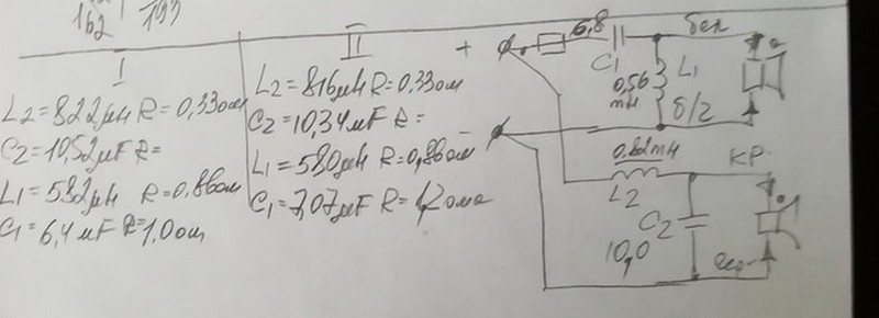

Вот в принципе и всё. Осталось собрать разделительные фильтра. Как минимум для пищалки один в один как у упомянутой выше "Sony APM-500", потому как ВЧ - кровь от крови, плоть от плоти из этих АС. А для НЧ/СЧ динамика начну с такого же фильтра какой был у той же Сони.
А дальше посмотрим.
