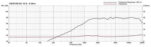

У SC10N отменная повторяемость за все годы, когда с ними работал. И обычно у Визатона реальная АЧХ динамиков хорошо совпадает с паспортной , что по АЧХ что по давлению. Без лакировки результатов.
С другой стороны, я не могу нести ответственность за все выпущенные фирмой пищалы и рвать за них тельняшку . Единственное, что могу- вытащить из архива несколько замеров , сделанных МОИМ микрофоном. Чуете разницу?

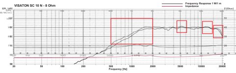

Я порыл немного информацию в сети и заметил некоторые странности относительно этих динамических головок (но про это в конце).
Две ачх, одна из офф-пдф-а:
вторая с одного из продажных сайтов:
Масштабы и размеры картинок чуть разные, но я свёл их в фотошопе:
Интересно, что совпадают границы воспроизводимого диапазона, а также два характерных холмика.
У продажников кривая чуть менее кривая, в паспорте чуть более, но в целом довольно ровно.
Это хорошо что графики отличаются, значит не просто копипаста. Для меня лишний повод задуматься конечно...
Теперь про странности. Что за график Z-кривой? Можно ли такой Эльбрус считать нормой? Если да - то почему? Обычно такое
воспринимается как признак брака сборки/установки подвижки.
