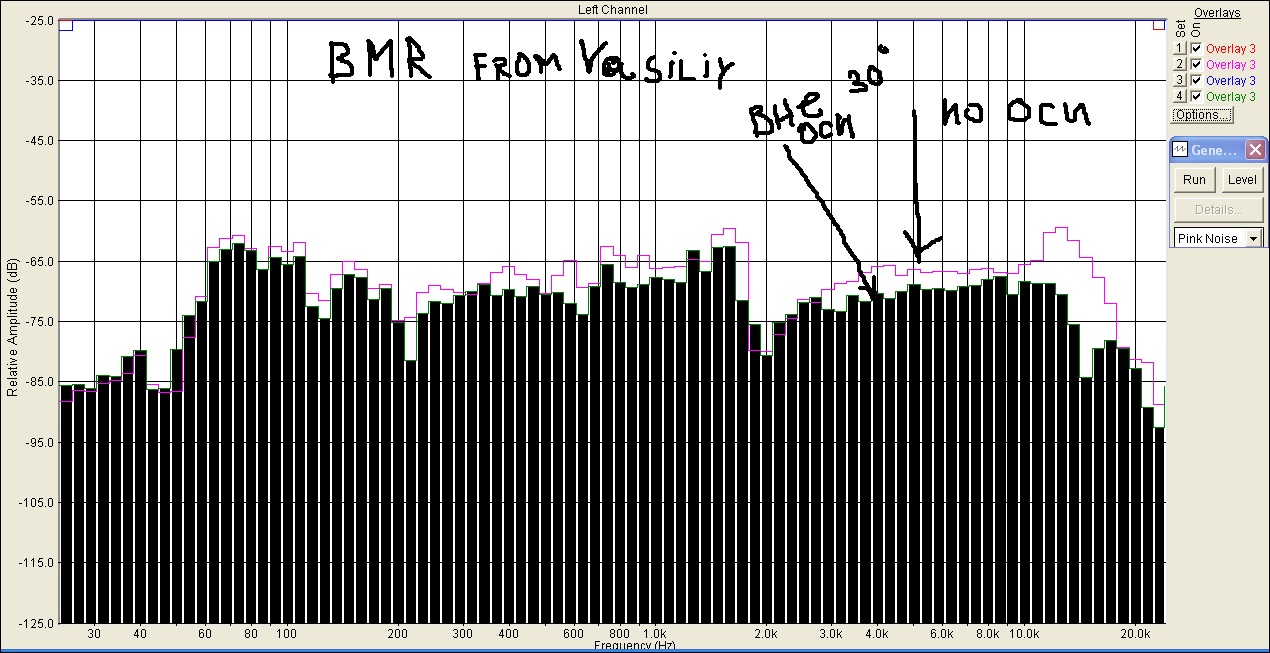

Тектониксы вам в помощь, BMR. Бомба звук.

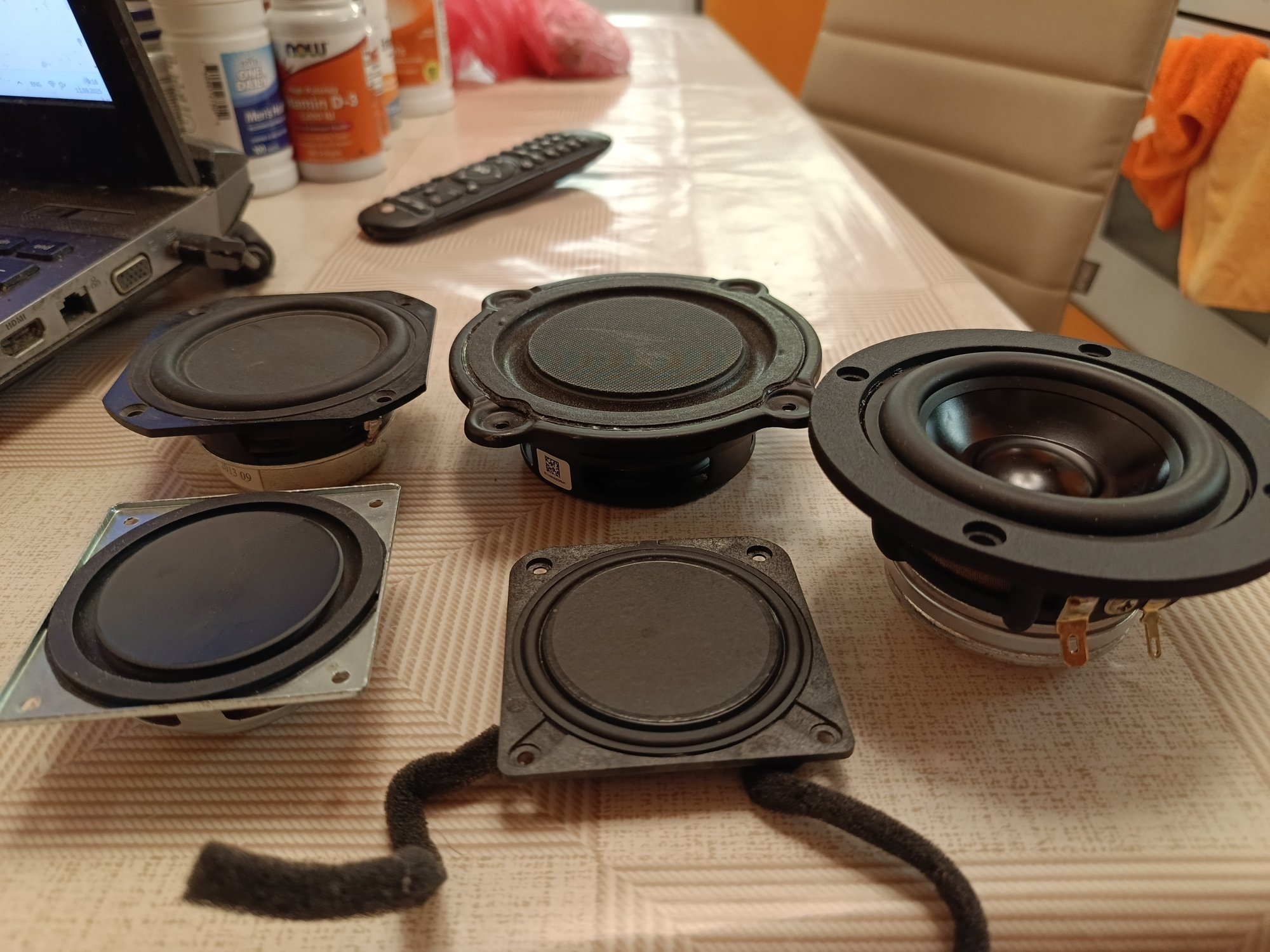

Может быть. Их там два в курином корпусе. Дядя Василий купил эти колонки, они на выставке РХЭ в 2015 году приз получили за лучший звук.

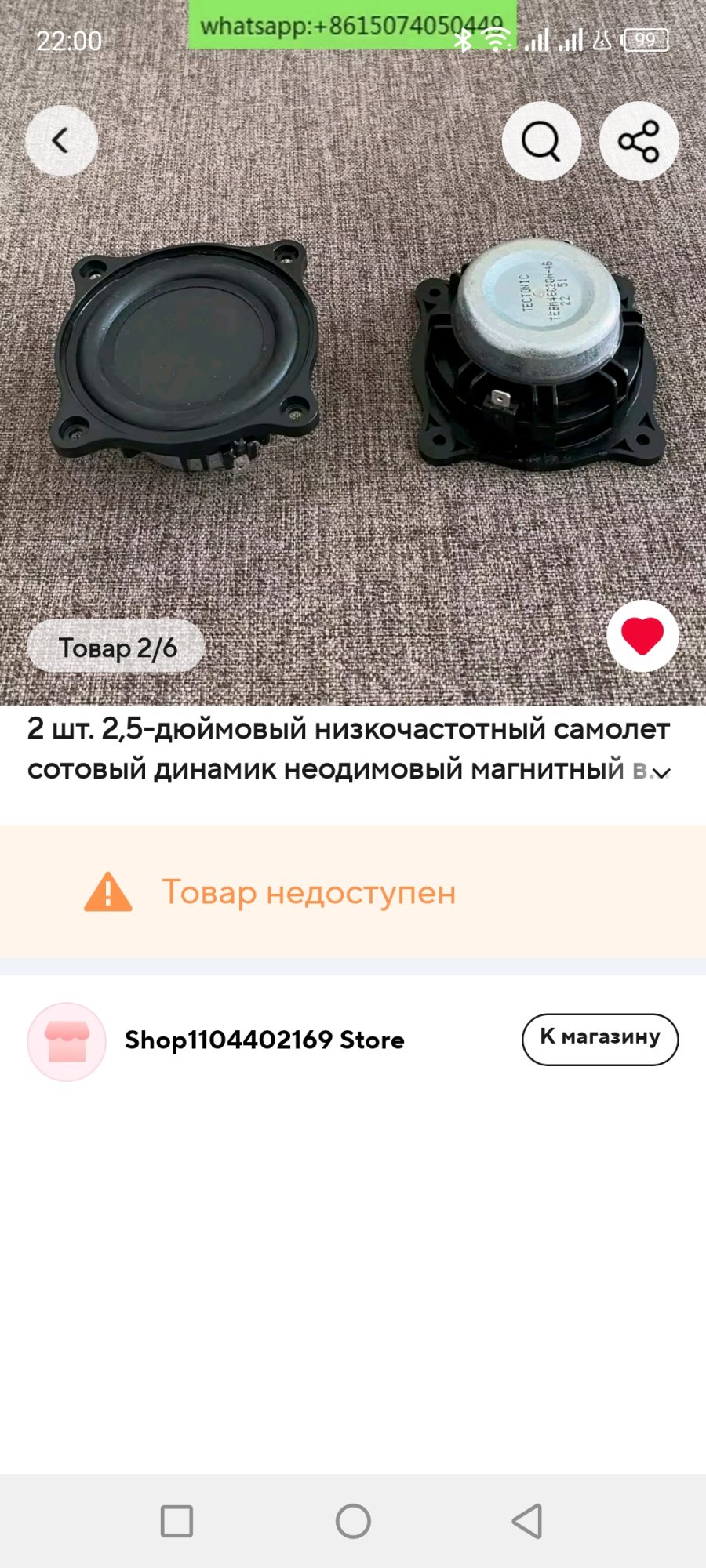

самые мелкие 1,5" у меня есть.
2,5" были на али но не успел купить.
А 4" не брал еще, думаю стоит ли.
Нашел mission 3" те же BMR, катушка 4 слоя, 40мм, но чистые миды по параметрам, до 4-5к с трудом дотягивают.
Верхний левый угол на фото они
Чуйка у них никакая, с дэшником если только. Хотя не помню, что бы DMR НЧ были, обычно ширики.
самые мелкие 1" у меня есть.
Похоже, они.
На выставке Бумеры работали от 150-ваттника Дшника , по имени PowerDAC, цап и мощник в одном корпусе. Коробочка неприметная, если не знать-не догадаешься ,кто тут старший по звуку.
Безусловно вы правы.Но я хочу в 4 литрах 40Гц и кроме ПИ мне ни одно оформление не позволит этого сделать при терпимом качестве.
Та без проблем. Тільки от чутливість буде десь 70-75 дБ.
А вид оформлення хоч ЗЯ.
Не так драматочно, как пишете. Сравнил со своими туповатыми по чутью Сканами, чуть тише, несмертельно. Баланс ровный, правильный, легкий акцентик на средине, презенс. В целом очень удачно звучат.

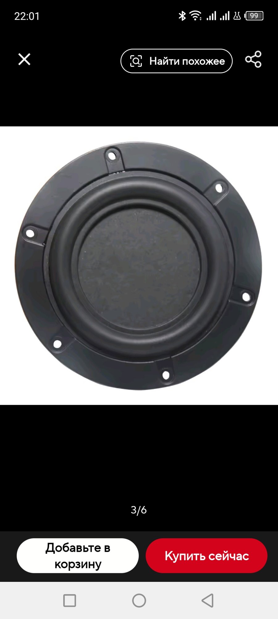

Это 2.5"
А это 4", наверное о нем вы говорили:
