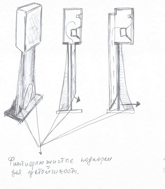

Использовать как стойку. 4 литра выдержит на себе.

Трубу делаем снаружи ящика и сворачиваем калачиком.
Были промышленные образцы: полочник и труба-подставка:)

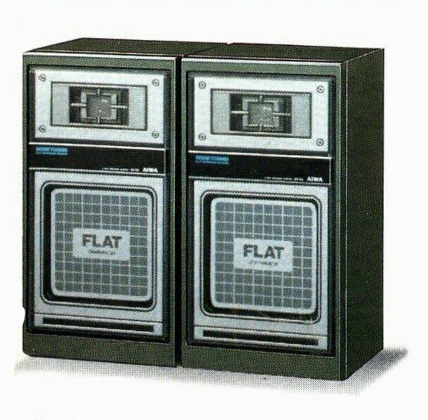

Вчера, рыская по просторам в поисках инфы по акустике: https://ldsound.club/threads/sony-ss-s550.3919/#post-508154 и в частности излучателя её четвёртой полосы (видел на Фарпосте Владивостока), совершенно случайно наткнулся на акустику: "Aiwa SX-F6"
Теперь я узнал из какой акустики НЧ динамики моего самопала. Последнего "произведения" данной темы.
С трудом, но нашлись и внешние размеры данной Айвы: В х Ш х Г = 360 х 190 х 190 мм.
Если взять толщину стенок в 15 мм (это с запасом), то внутренний объём корпусов получается в районе 8,5 литров. Это при площади излучателя НЧ близкой к площади излучения диффузора 8" головки...
Ну и соответственно решение:
В планах ещё чуток снизить объём корпусов. Приладить на одну из боковых стенок такую же пенопластовую вставку. Т.е. снизить объём до 20...21 литра.
было правильным. Что и было сделано на пользу звуку.
Если конечно появится время и прежде всего желание, то можно изготовить новый корпус (плоский) с ещё меньшим объёмом, чем сейчас (21 литр) ориентируясь на имеющуюся морду самопала.
Отвалившиеся же корпуса приличного объёма использовать в другой ипостаси.
