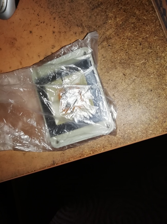

Получил. Открыл. Упаковано нормально. Коробки без деформаций
Динамики тоже

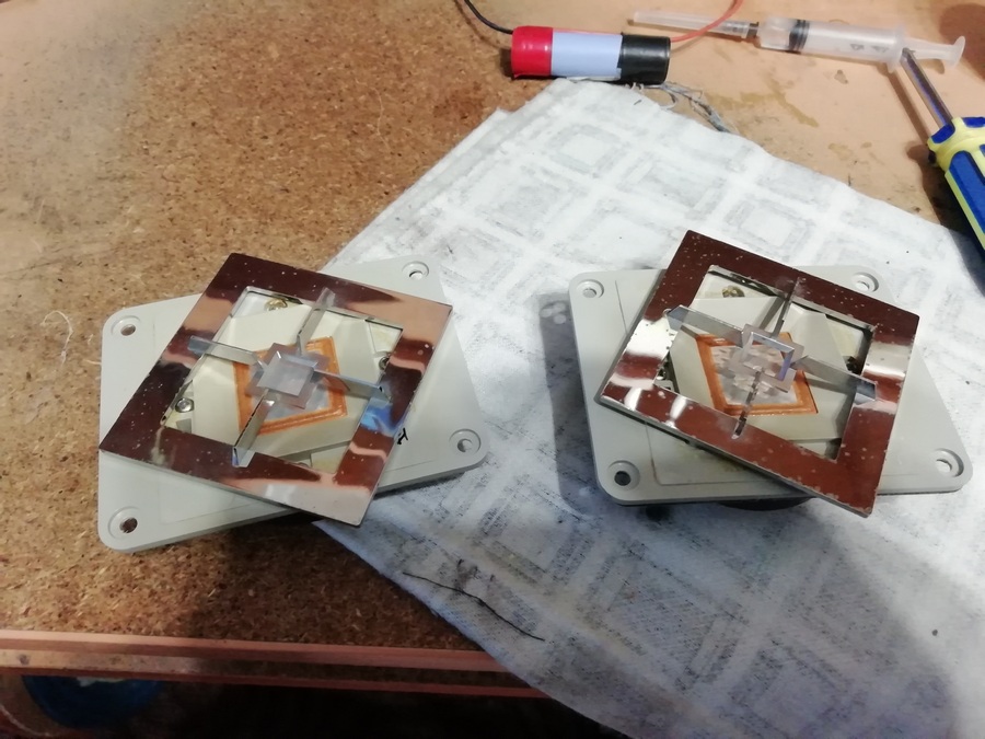

IMG_20250429_180717.jpg IMG_20250429_180731.jpg IMG_20250429_180747.jpg IMG_20250429_180750.jpg IMG_20250429_180801.jpg IMG_20250429_180847.jpg

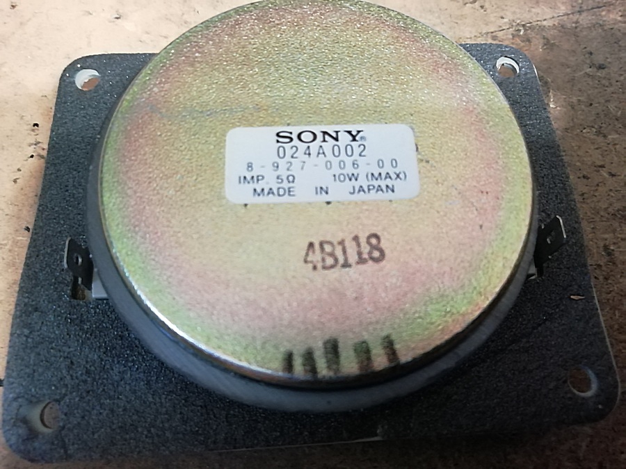

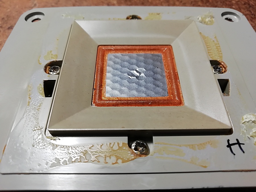

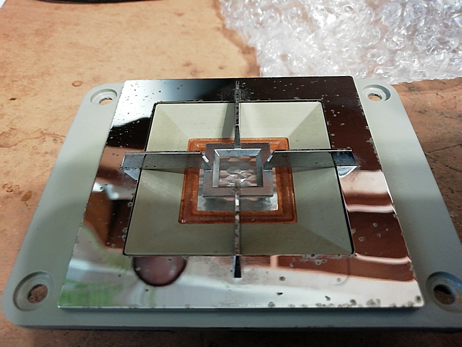

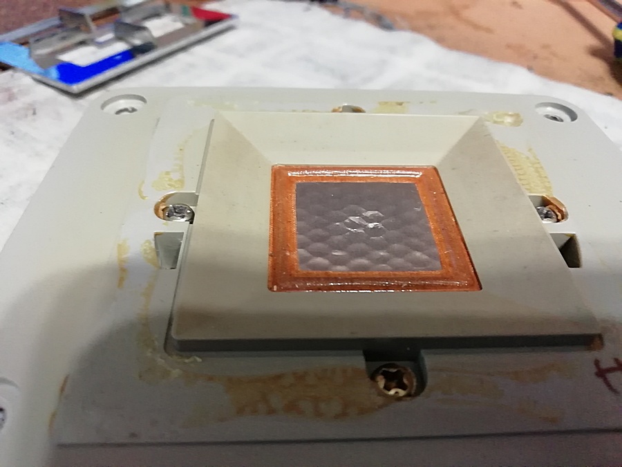

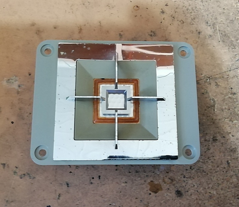

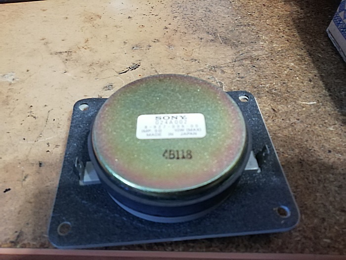

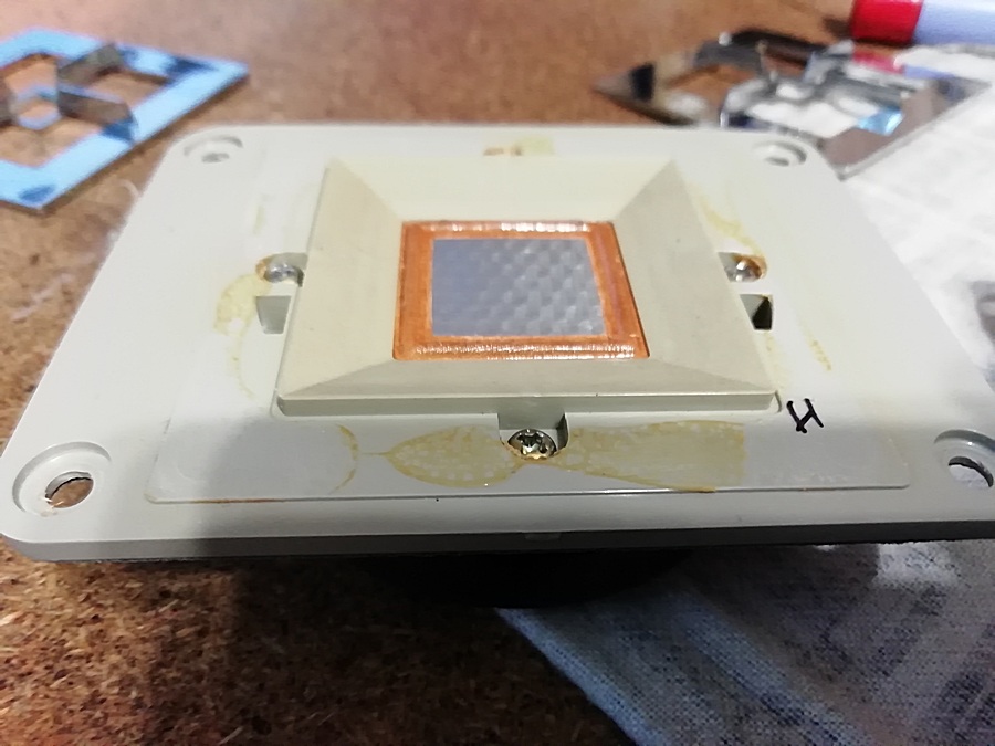

Пищалки действительно от акустики6 "Sony APM-500". Одна в обрыве, у другой Re=4.9 ома.

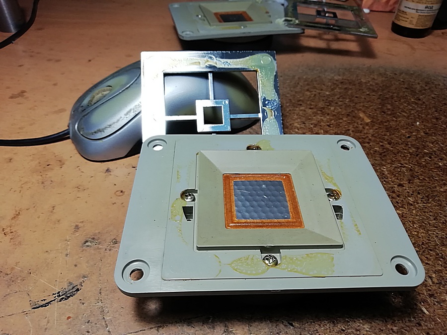

Чтобы снять декоративную рамку,
под которой крепёжные болтики, чуток подпускаем туда спирта и плоское жало тонкой, маленькой отвертки. Всё расклеивается и разбирается без труда. Расклеивал сразу обе пищалки

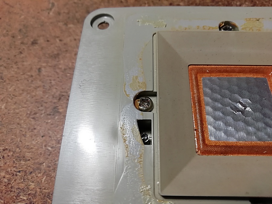

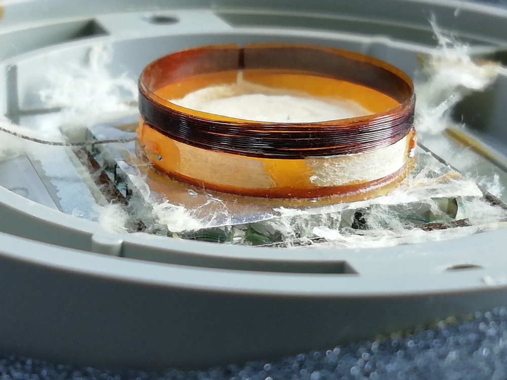

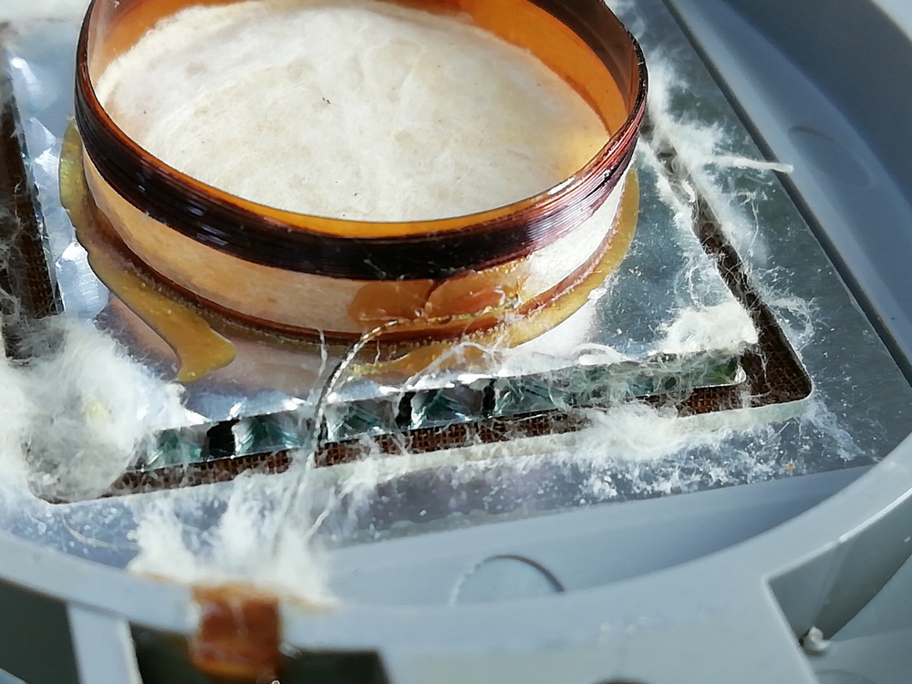

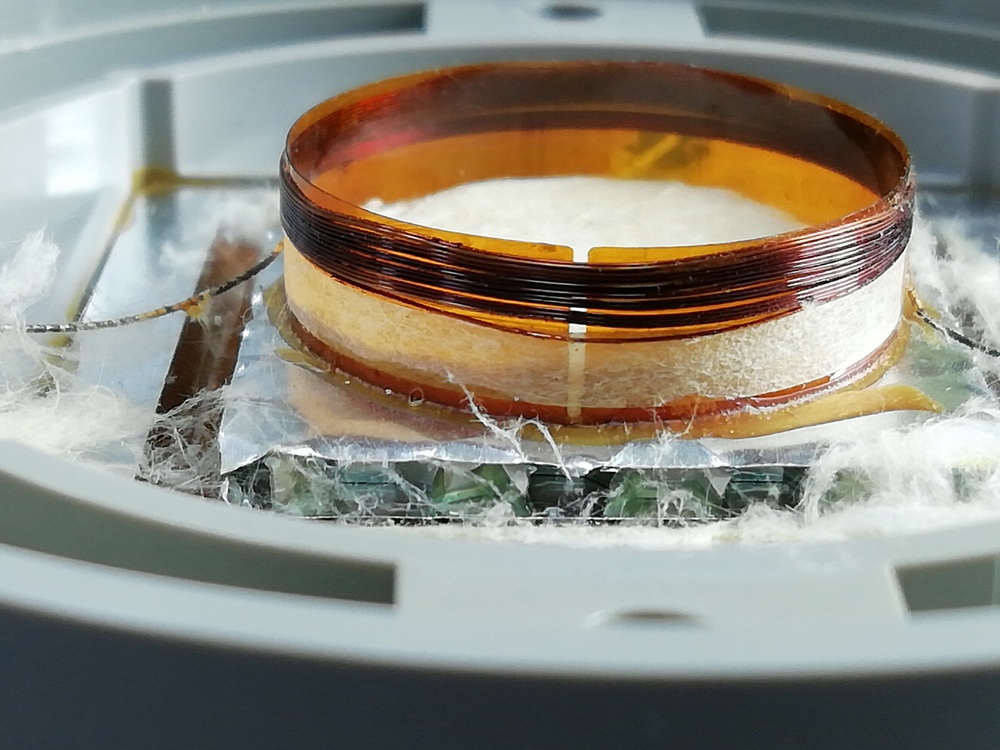

У неисправной, чуток деформирован алюминий по центру диафрагмы. Видимо сначала дефект был временный и тычок в диафрагму, а доступ к ней только по центру, как-то устранял отсутствие звучания. Пока звук совсем не пропал.
Кстати, мне не сказали, что данная пищалка вскрывалась. Видно, что шлицы головок болтов сорваны. Крутили на ходу и чем придётся. Открыли, увидели, закрыли. Ну да ладно, хоть "хирургическими" инструментами вовнутрь не полезли.
Фланцы с подвижками были извлечены из МС

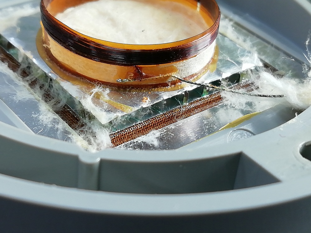

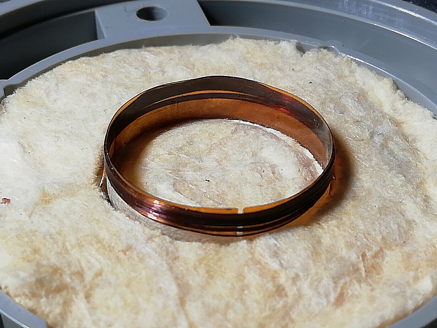

Исправная имеет хороший внешний вид не деформированного каркаса с потемневшей обмоткой
Неисправная подвижка со слегка деформированным каптоновым каркасом и пытавшимися сбежать витками катушки.
Внутренний диаметр каркасов катушек 20,4 мм. По крайней мере столько показал "Колумбик". Провод катушки почти 100% алюминий.
Если обрыв где-то вне каркаса, то попытаюсь вернуть витки на место. Тогда исправная катушка будет пропитана раствором БФ-2 как собственно и "восстановленная" катушка.
Если же обрыв где-то внутри намотки, то под перемотку попадают обе подвижки.
При данном диаметре каркаса и высоте намотки 2,1...2,2 мм, и близким к нужному сопротивлению, лучше всего подходит медный провод 0,1 / 0,12 / 2,27 ом.м.
34 витка / 18 + 16 и высота намотки если плотно укладывать = 2,16 мм.

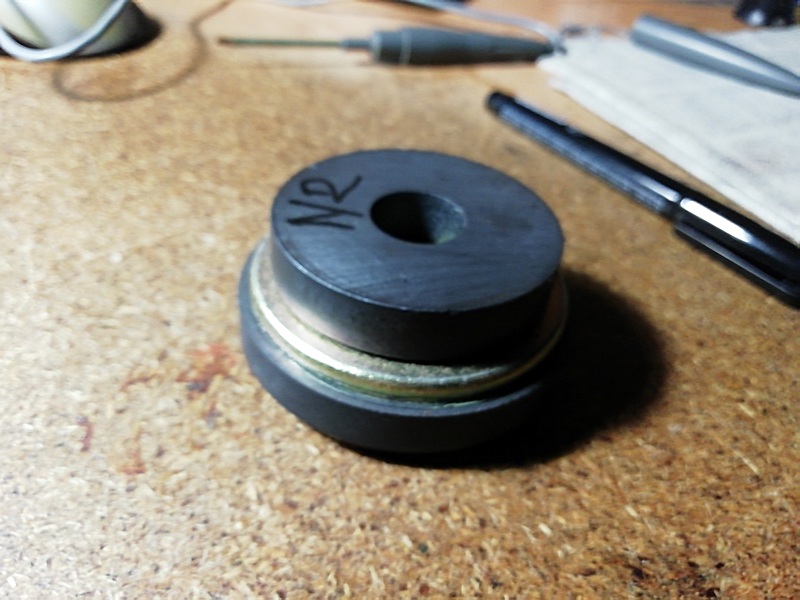

МС (керн - N, фланец - S) при внешних размерах:
Верхний фланец толщиной 4,5 мм, диаметр наружный 65,0 мм
Магнит толщиной 10,0 мм, диаметр наружный 70,0 мм
Нижний фланец толщиной 4,5 мм и наружным диаметром 65,0 мм

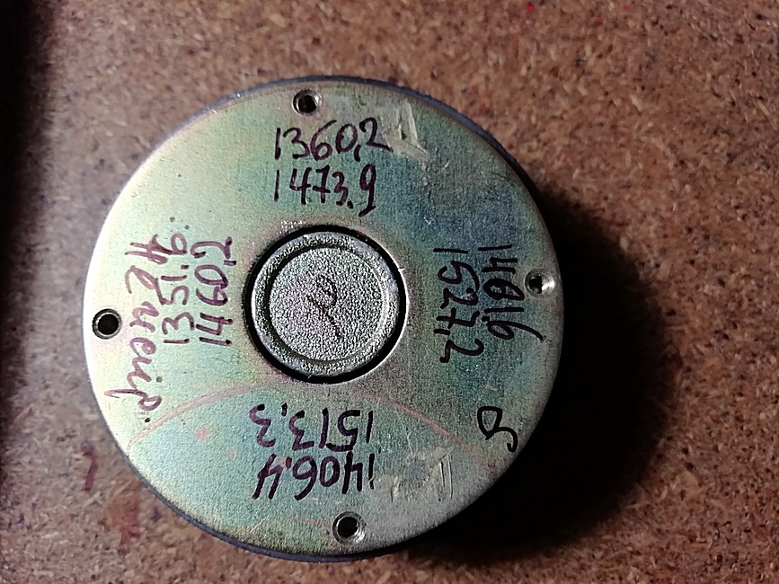

Я бы сказал, что очень тяжёлая для своих размеров. Что там за состав магнита...

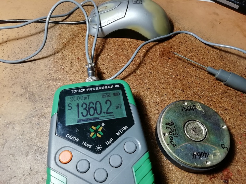

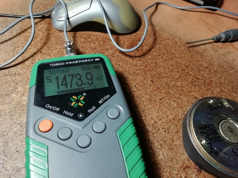

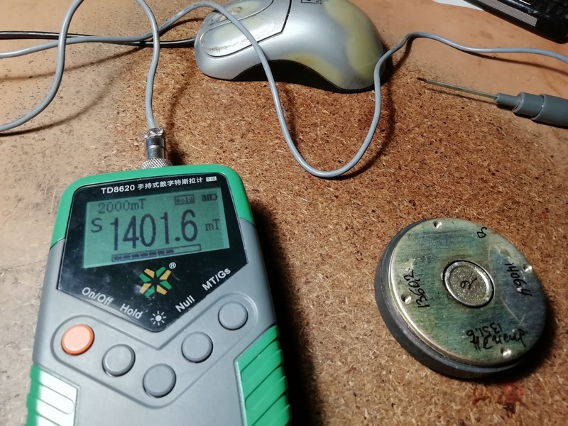

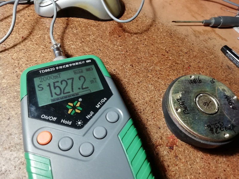

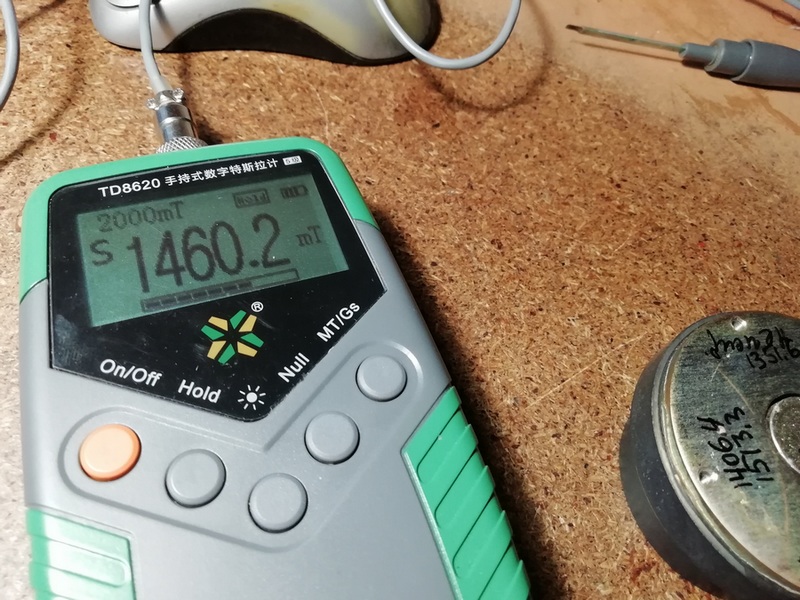

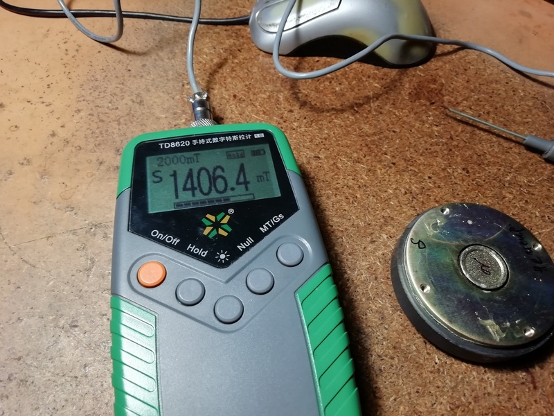

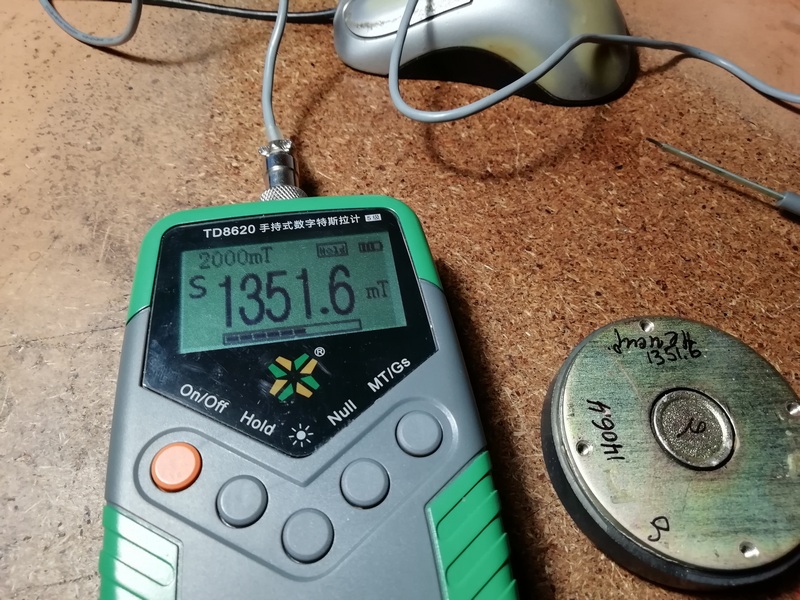

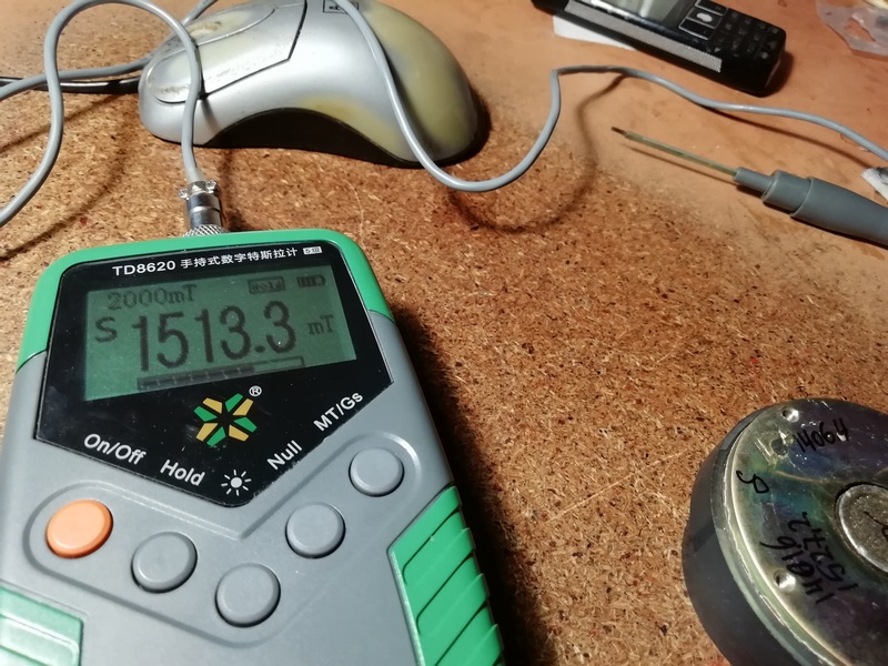

Индукцию в зазоре покажу на примере одной из МС. Измерял её не мудрствуя лукаво в режиме "Hold". Намерял в четырёх точках
№ 1406,4 / 1351,6 / 1360,2 / 1401,6 mT
IMG_20250429_203244.jpg IMG_20250429_203341.jpg IMG_20250429_203411.jpg IMG_20250429_203428.jpg
Заодно измерил и с дополнительным, на отталкивание, магнитом по тем же самым точкам
№1 1513,3 / 1460,2 / 1473,9 / 1527,2 mT
IMG_20250429_203933.jpg IMG_20250429_204000.jpg IMG_20250429_204030.jpg IMG_20250429_203859.jpg
Вторая МС по измерениям и тоже в режиме "Hold" показала:
№2 1393,5 / 1362,4 / 1375,7 / 1391,6 mT
Так же со вторым магнитом
Показала:
№2 1497,9 / 1465,5 / Нет фото / 1498,4 mT

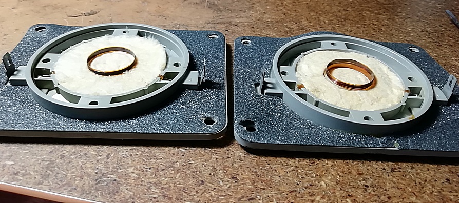

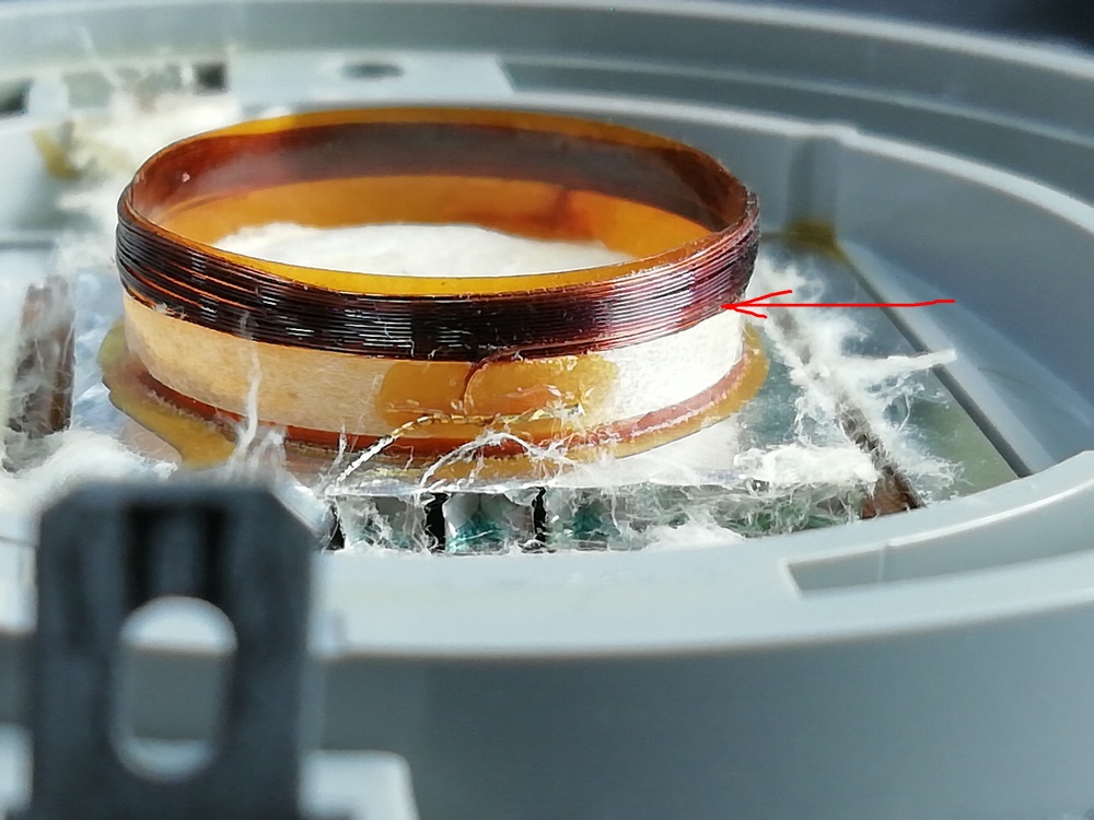

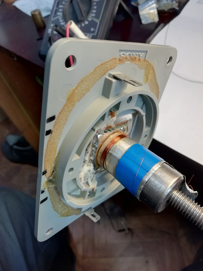

Пришлось перематывать медью. Провод оригинальный алюминиевый.
Обрыв случился на втором витке первого слоя.
Намотал 34 витка, пришлось два отматывать для попадания по Re в 4,9 ома.
Алюминиевого провода было 14 внутреннего и 11 наружного.

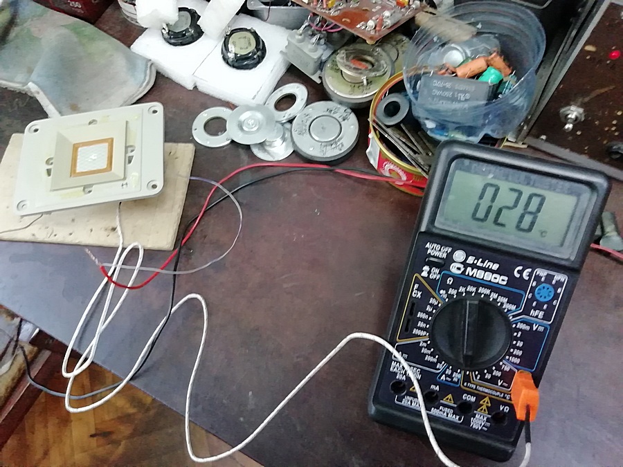

Стоит на прогреве. До конца смены не успеет остыть. Оставлю обе подвижки на работе до понедельника. А там посмотрим...
В общем и целом, перемотанная успела остыть. Я даже успел измерить на частоте в 1000 Герц обе катушки на воздухе. Просто блезиру для...
№1 Оригинал: R=4.97 Ohm, L=26 uH, Q=0.033
№2 Перемотанная: R=4.86 Ohm, L=39 uH, Q=0.050

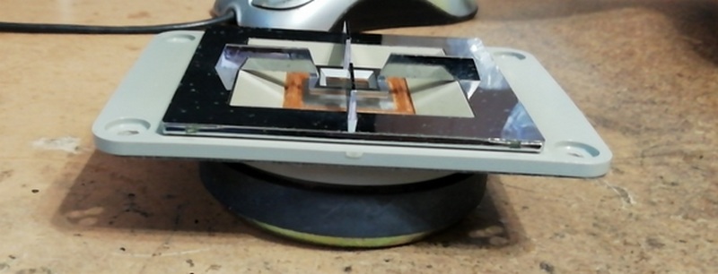

Собрал!
Интереса для, менял фланцы с подвижками местами (менял для них МС ну или наоборот). Абсолютно никакой разницы при отклике на воздействие батарейкой.
Величина хода, отклик НЧ составляющей сколь позволяет площадь диафрагмы, а она как минимум 4 см.кв, шепоток на ВЧ. В общем на слух я не заметил особой разницы в отклике.
Приеду с дачи - проверю измерителем иммитанса и закину фото.

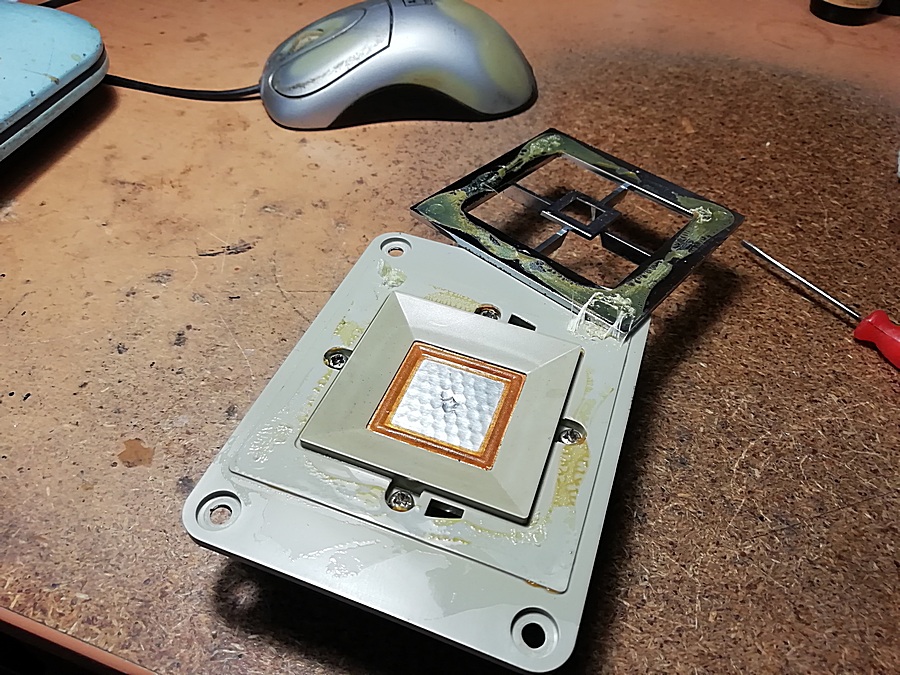

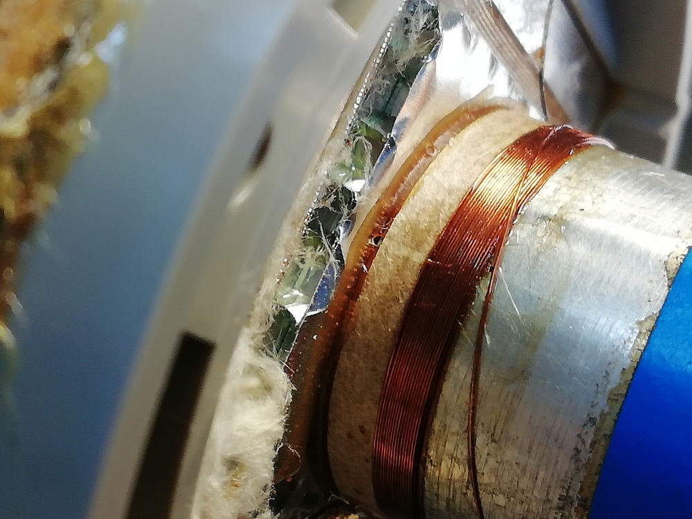

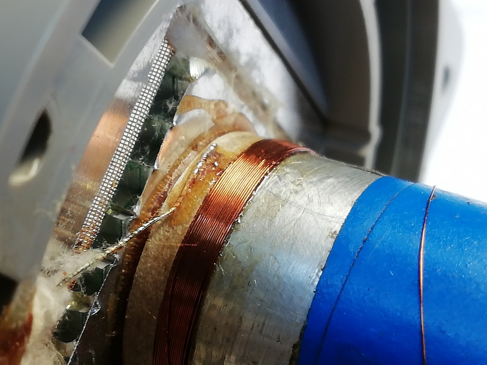

Немного о перемотке.
Пайки и провод отходящий от них в хороем состоянии
Обрыв был не здесь
и не здесь
А как раз здесь
В самом плотном, сохранившемся месте намотки. Именно тогда когда сматываемый провод подошёл к месту обрыва. Его не было видно даже в лупу.
Так как полная разборка весьма трудоёмка и с последствиями, а фланец довольно лёгок, то перемотку производил вместе с фланцем с ядрёными матами обходя выступающие папы контактов
Ну, а так как такого вида перемотку производил не в первый раз и видимо не в последний, катушка все же была перемотана
Кончики подводящих гибких поводков были облужены. Это минусовой вывод
С (+) было начало намотки (фото нет). Медь в лаке, как известно легко облуживается при помощи аспирина.

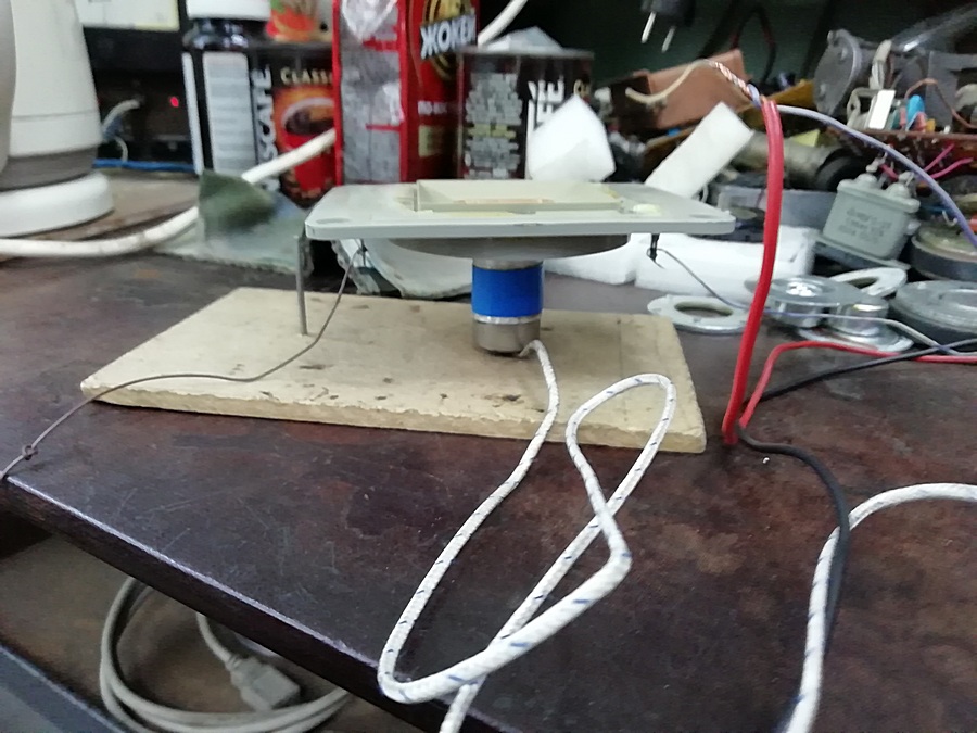

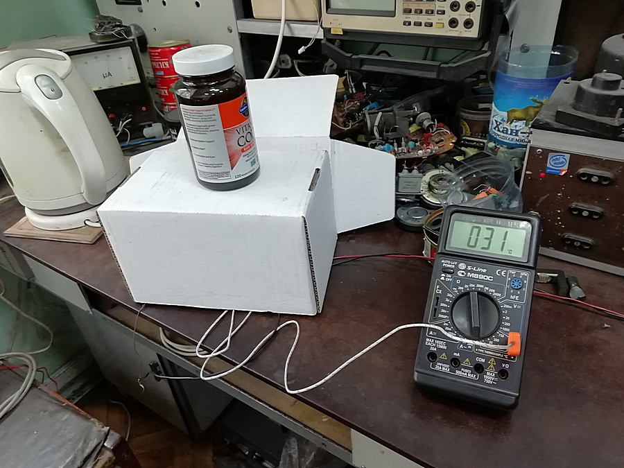

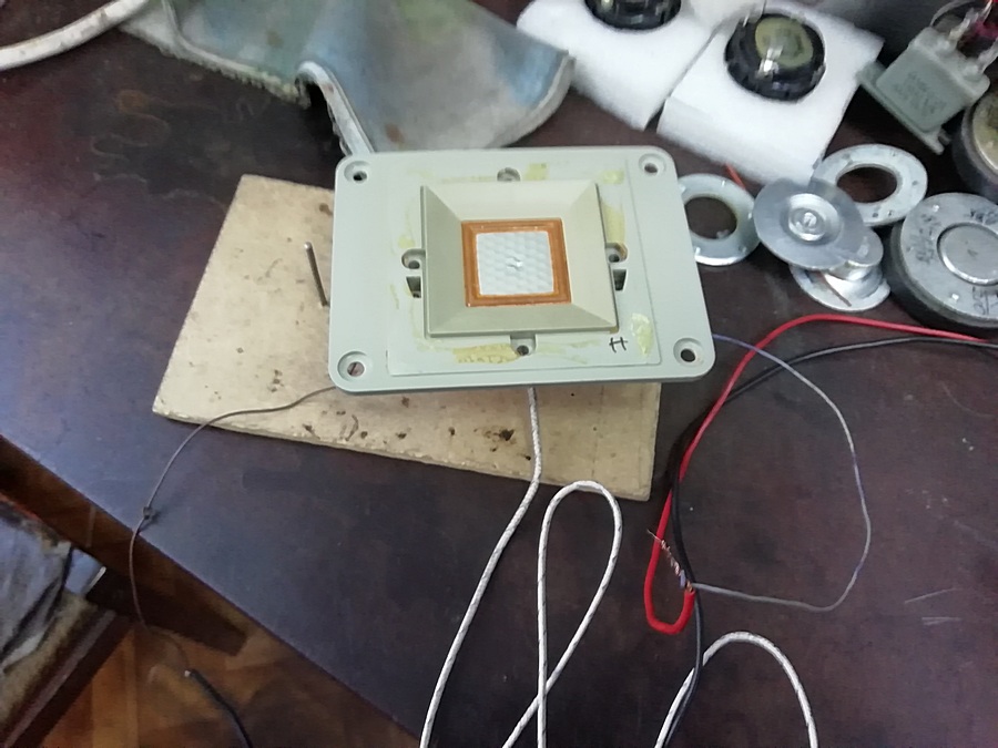

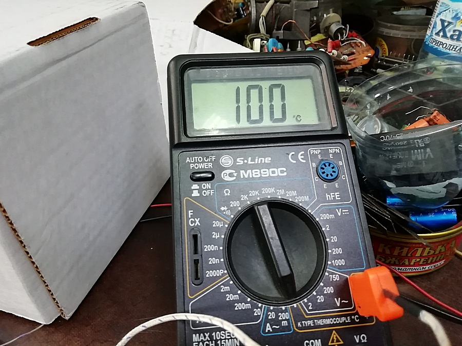

Катушка была поставлена на прогрев. В оправку была заведена термопара, к папам прикручены тоненькие проводочки, чтобы не добавляли веса к фланцу и не просаживали тканевый подвес при нагреве катушки, и вся конструкция была спрятана под коробку.
IMG_20250430_134903.jpg IMG_20250430_134908.jpg IMG_20250430_134912.jpg IMG_20250430_135314.jpg
Первоначальный ток 0,45 А. Напомню:
Провод 0,1 / 0,12 / 2,27 ом.м.
Количество витков 32 = 17 + 15
Оправка стальная диаметром 20,0 мм.
Нагрев до +100 градусов
Выдержка при них в течении часа. Остывание. Снятие с оправки. Измерение
Сегодня собрал
А вот проверить их на переменке по совпадению не успел.
Решено! Перематывать вторую не стану. Объясню почему.
Мне много раз присылали на ремонт пищалки от "Sony SS-G7 (G7A)". Один раз, как потом было признано - по ошибке, даже прибыла пара целых. Так вот, при абсолютно всём одинаковом и при измерении измерителем иммитанса - показания отличались как по сопротивлению, так и по индуктивности, и добротности. Хотя Re абсолютно одинаков как и вес подвижек. И так случалось почти каждый раз. Различия были.
"Мощные" как у Дональда нашего Трампа ухищрения и манипуляции позволяли как-то изменить ситуацию, но не кардинально.
На момент измерений данных
Che strano! Что странно: излучатель плоско-квадратный, а катушка круглая?
пищалок на частотах 1000 / 100 Герц. У перемотанной:
Без решётки R=7,66 Ohm, L=87.9 uF, Q=0236 / R=4.86 Ohm, L=0.84 mH, Q=0.100 Re=4.8 Ohm
С решёткой R=7.64 Ohm, L=87.3 uF, Q=0.238 / R=4.86 Ohm, L=0.84 mH, Q=0.108
У пищалки с оригинальной катушкой на своей же МС
Без решётки R=8.61 Ohm, L=44 uH, Q=0.032 / R=4.95 Ohm, L=0.46 mH, Q=0.058 Re=4.9 Ohm
С решёткой R=8.60 Ohm, L=52 uH, Q=0.038 / R=4.95 Ohm, L=0.46 mH, Q=0.058

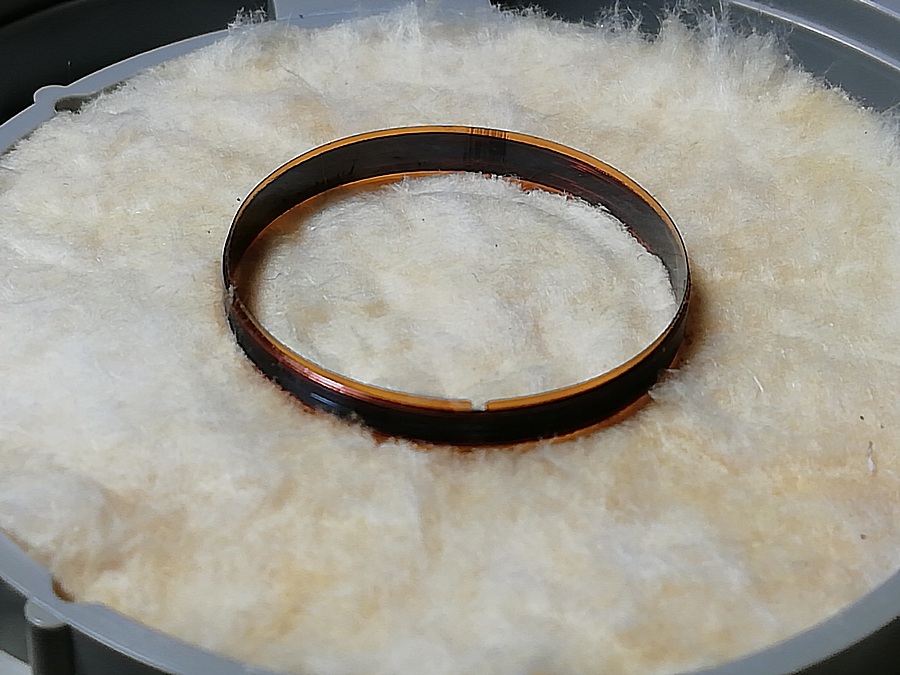

Сначала подумал, что в диафрагме на месте дефекта имеется отверстие и благодаря ему у диафрагмы пищалки чуть больше подвижность. Оказалось, что всё там с целостностью нормально. Дополнительно выяснилось, что подвесик диафрагмы у данной ВЧ чуть мягче чем у оригинальной (не перемотанной) и катушка сидит чуть глубже в зазоре.
Пришлось в центр подвижки присунуть малюсенький диск из мелкодисперсной, глазной ваты.
По итогу у неё с решёткой
R=10.3 Ohm, L=54 uH, Q=0.039 / R=4.86 Ohm, L=0.47 mH, Q=0.061
Вот, что клочок ваты животворящей делает. Подвижка чуточек приподнялась в зазоре заняв тоже положение по высоте, что и оригинальная подвижка. За счёт эластичного упора под центром диафрагмы, у подвесиков снизился максимальный ход.
По излучаемому звуковому давлению обе пищалки на слух абсолютно одинаковы на частоте в 1000 Герц.
Фото сделать не соизволил. Был увлечён процессом... smile_24 _pulesos smile_13

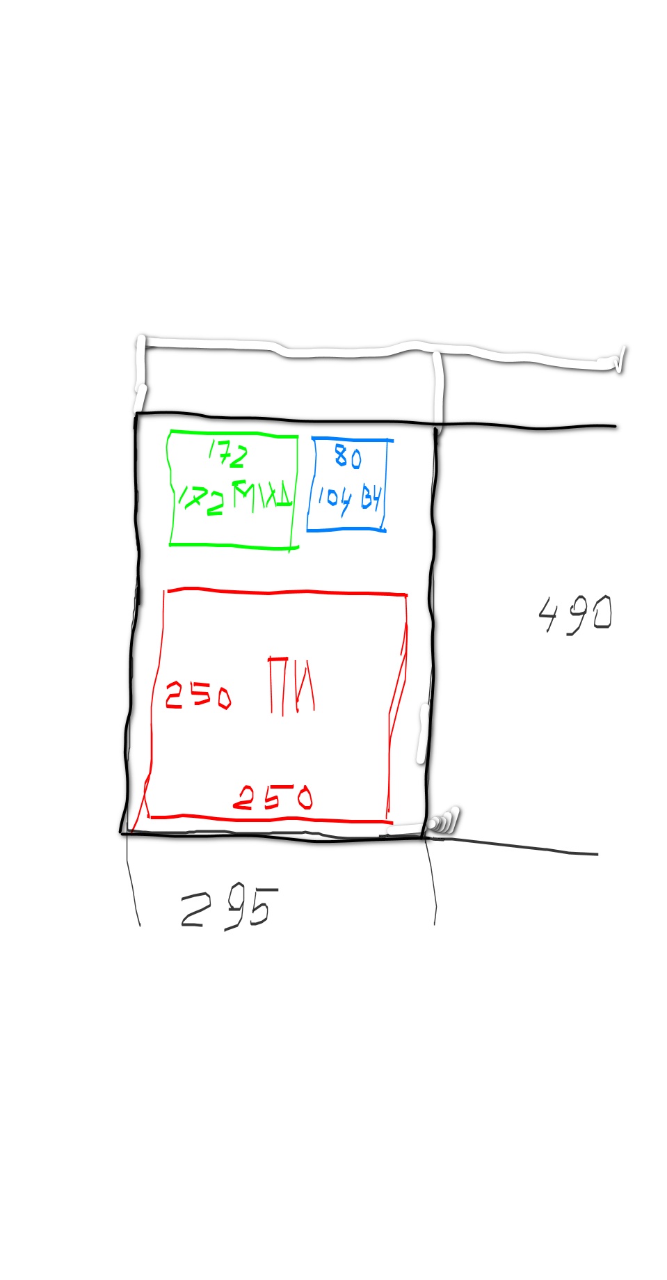

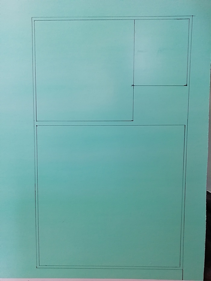

Нашёл подходящий "холст" для разметки и хотя бы общего вида расположения объектов на фронтальной панели будущей АС.
Панель "нарисована" в натуральную величину с высотой в 490 мм и шириной в 295 мм.
На ней внизу ПИ. Выше слева Мид и справа ВЧ пока с прикидочными размерами рам-накладок на головки и подвес ПИ.
Другая АС будет с симметричным расположением головок. Вижу в этом несомненную выгоду. Могу крутить акустику словно... Ну вы поняли. В любом положении расположение излучателей будет симметричным. В принципе можно подогнать положение АС под любое помещение. Ну как минимум найти наиболее выгодное.
Ратую за это!
Нужно снять наиболее реальные размеры всех сочленений. Вроде как наклёвывается "общение" с 3D-принтером.

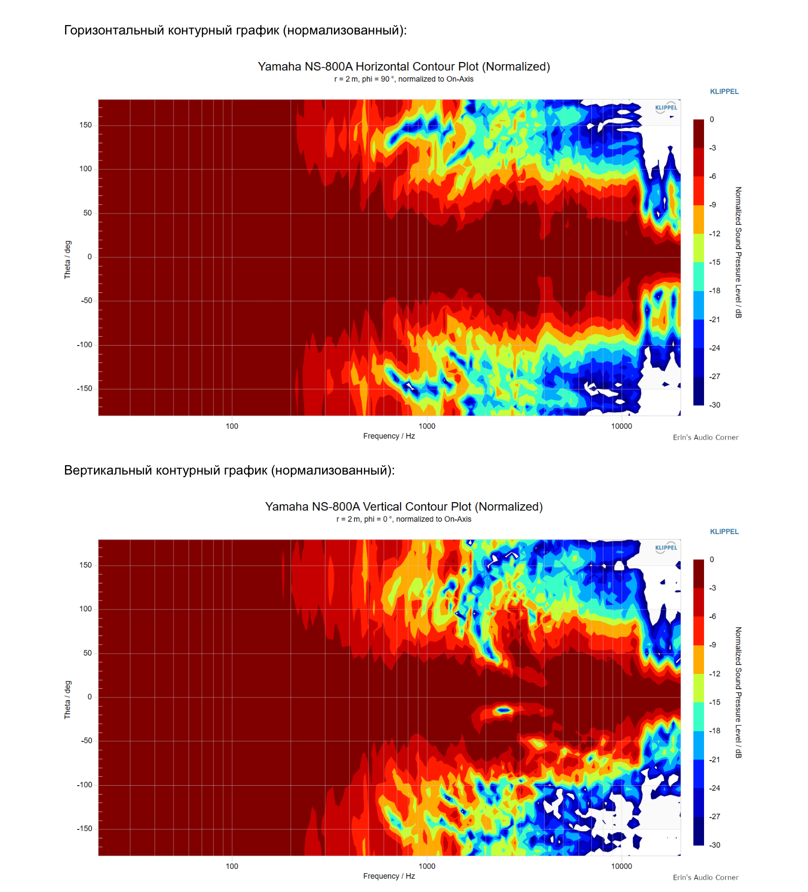

Уточню. При таком расположении динамиков получается двухполоска, повернутая на бок.
Излучает она в виде вертикального веника, узкой полоской между динамиками, зона ровного звука- слева и справа от нее - курочится, проваливается средина. Нужно колонку непременно направлять этим веником на себя, иначе звук протухнет .
Кто-то жаловался на "веник" "Амфитон 50АС-022"? Или там раздел выше 4000 Герц, а тут будет в районе 2500 Герц и это катастрофа...
Или там асимметрия спасает положение?
Посмотреть вложение 134948 Посмотреть вложение 134949
На этой АС греческий академик 3,14фагорий свой теорему и вывел!
Такую АС только на бок ложить придется. Из-за незвукового размещения динамиков.
