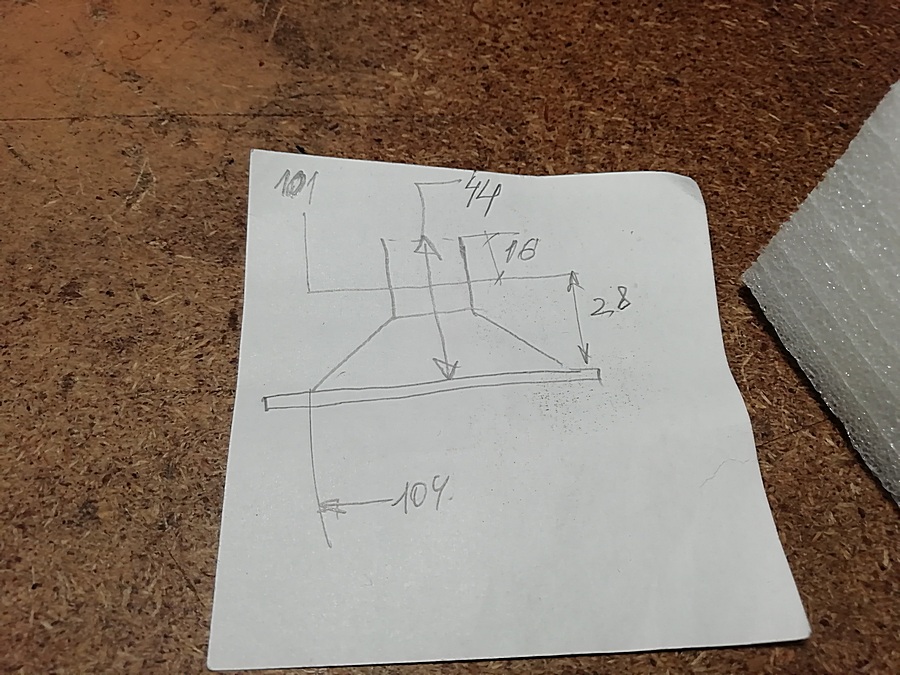

Акустика с ПИ и ПР с пассивным излучателем - радиатором
Вспомнил 25АС-033 (да и 25АС-027 с одной трубой). Там было два ФИ диаметром 4 см (r=2 см), а НЧ динамик около 10 дюймов и будет. Прикинем площадь одной трубы: S=3,14*2*2 = 12,56 кв.см. Трубы две, поэтому S= 25,12 кв.см. Сильно громко я не слушал, поэтому вихрей в ФИ вроде на слух не было.
Так и ПИ никто не заставляет громко слушать. Вопрос - зачем для негромко 10дюймов?
Кто-то ранее спрашивал про цифровую имитацию ПИ. Можно два одинаковых динамика запузырить, один будет обычным НЧ, а второй (такой же), включенный через сигнальный процессор будет псевдоимитатором ПИ. И все(?) довольны будут

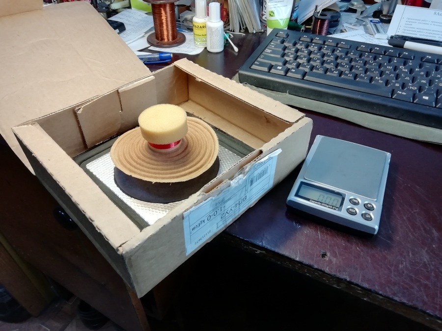

Динамики приехали. Посылку получил, но пока не вскрывал.

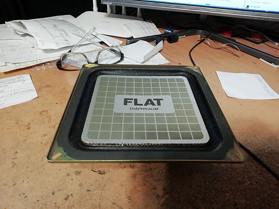

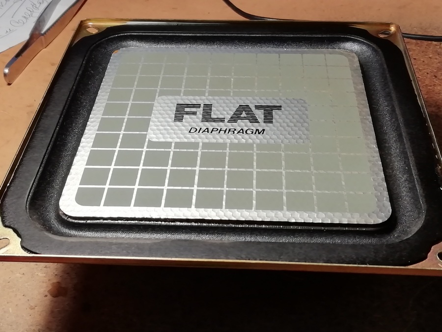

Распаковал. Достал. Оказались неожиданно большими! Только мембрана - диафрагма - диффузор - излучатель имеет сторону в 122,5 мм. Что составляет площадь в 150,06 см.кв. И соответствует диаметру 138,3 мм. Да это фактически восьмёрка.
Делаю фото процесса. Загружать - нервов не хватает. Форум тормозит не по детски.
Подвес тканевый.
ЦШ просела.
Катушки живые. Диаметром, как видится и предполагается, миллиметров 30,0...32,0 мм.
Начал разборку. Подвесы "киснут" в мешках.
Разберу - буду править корзину.
Распаковал. Достал.
Разобрал. Начал вчера, закончил сегодня.
Одну из корзин надо править.

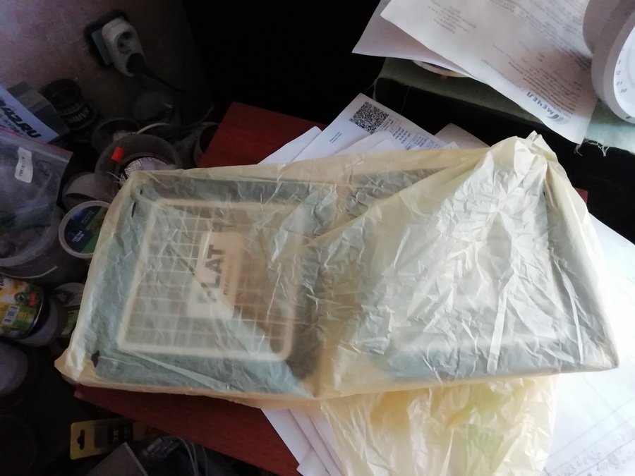

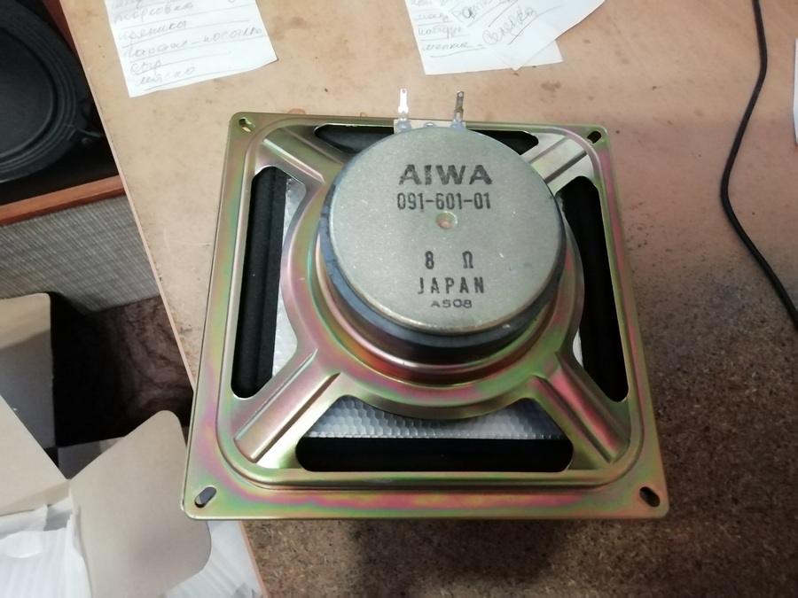

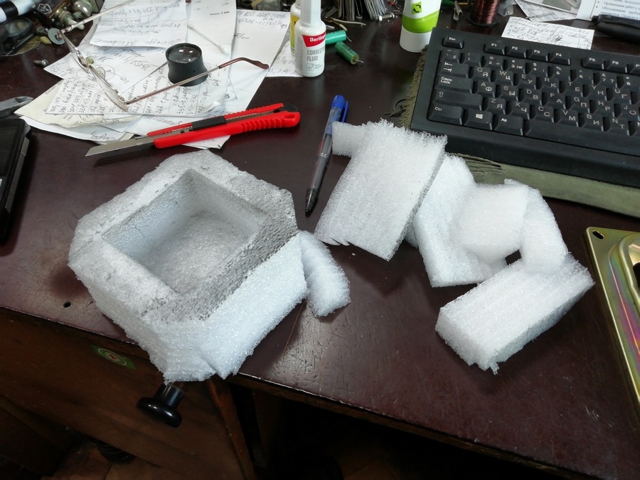

По динамикам....

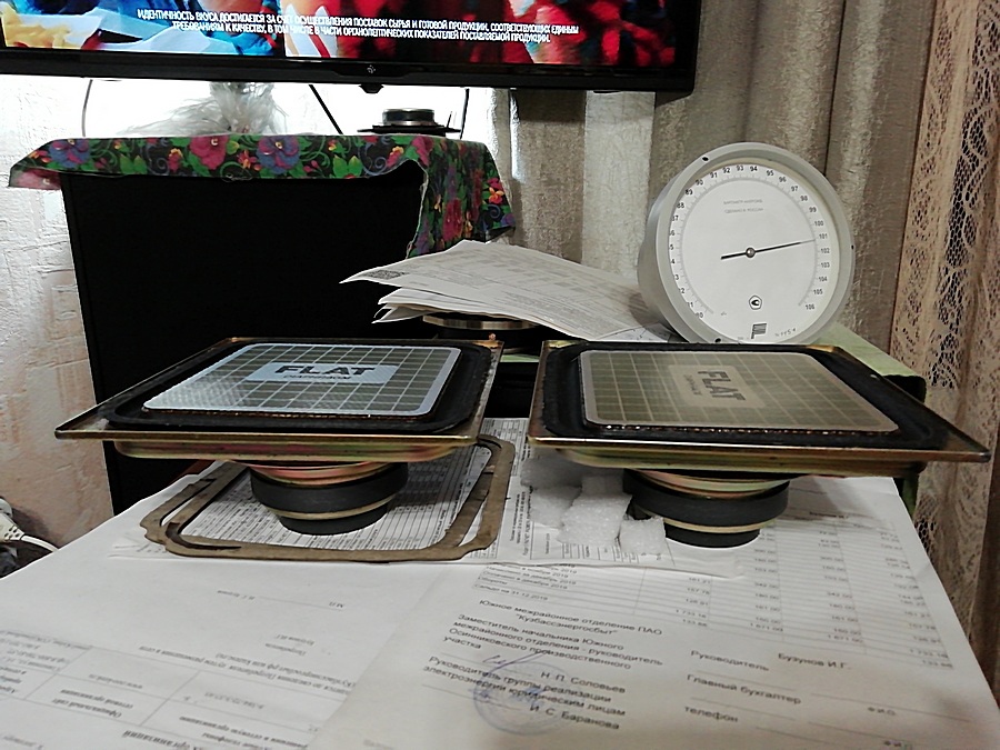

Упакованы были достаточно хорошо

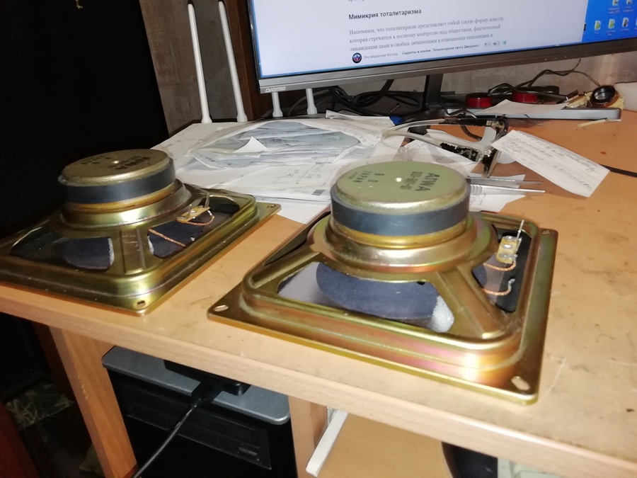

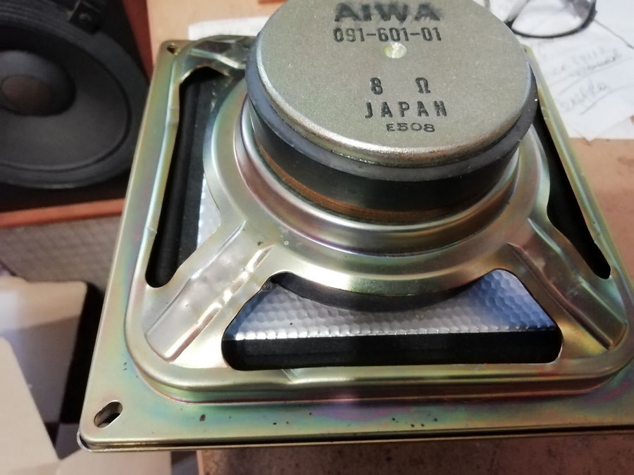

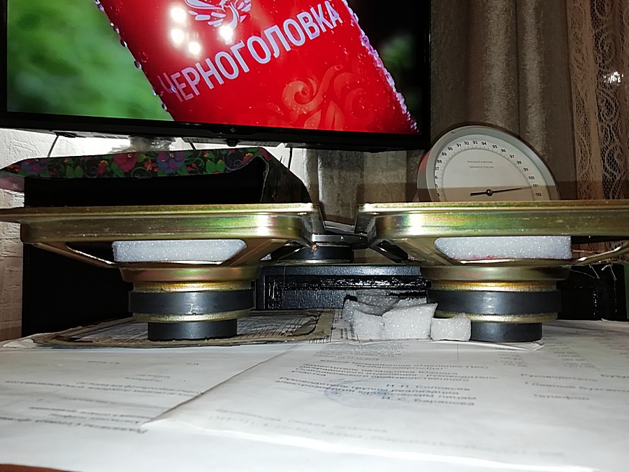

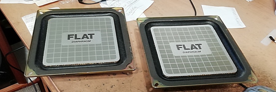

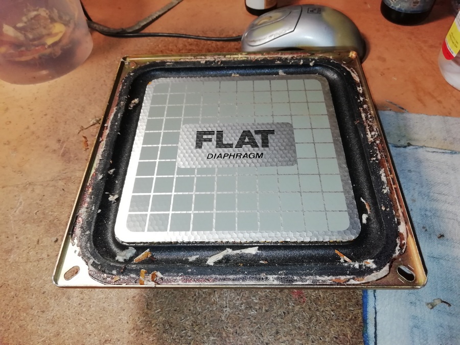

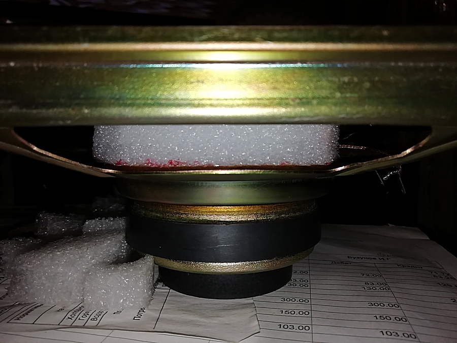

Как выглядят сами динамики

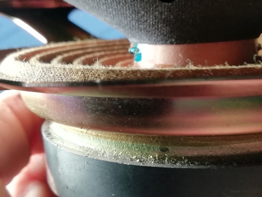

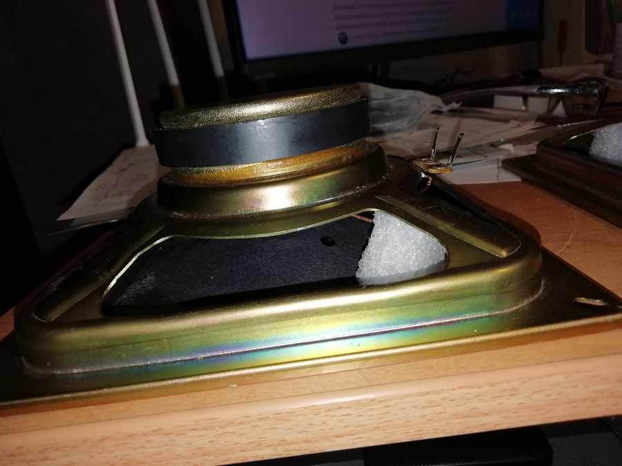

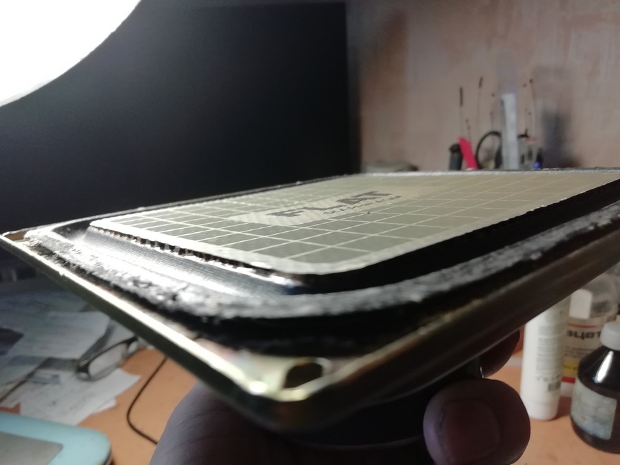

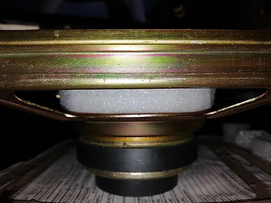

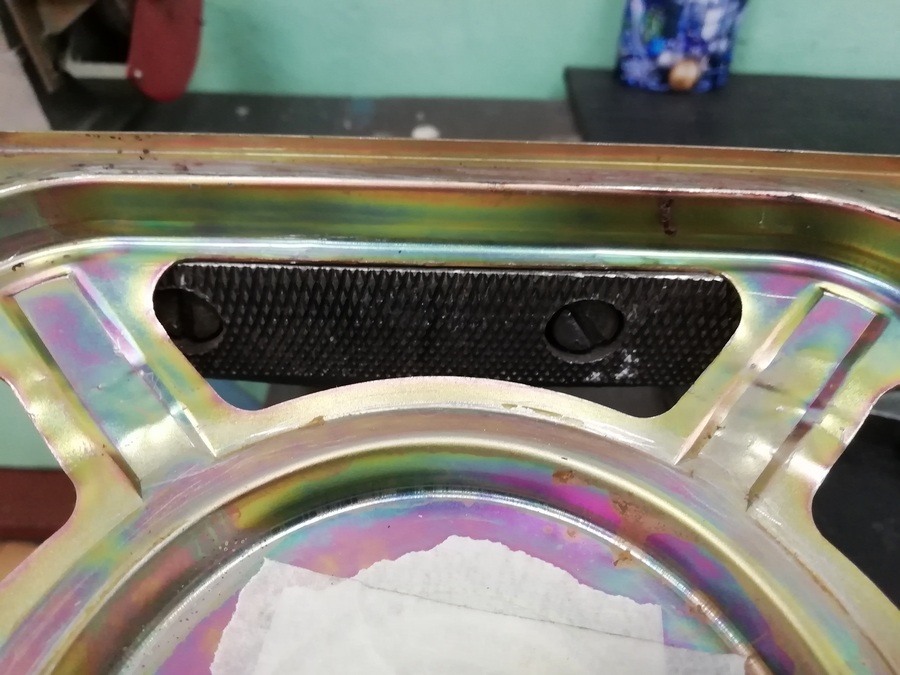

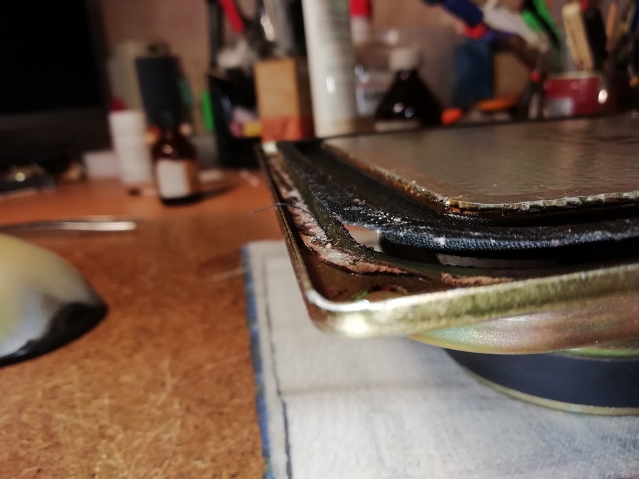

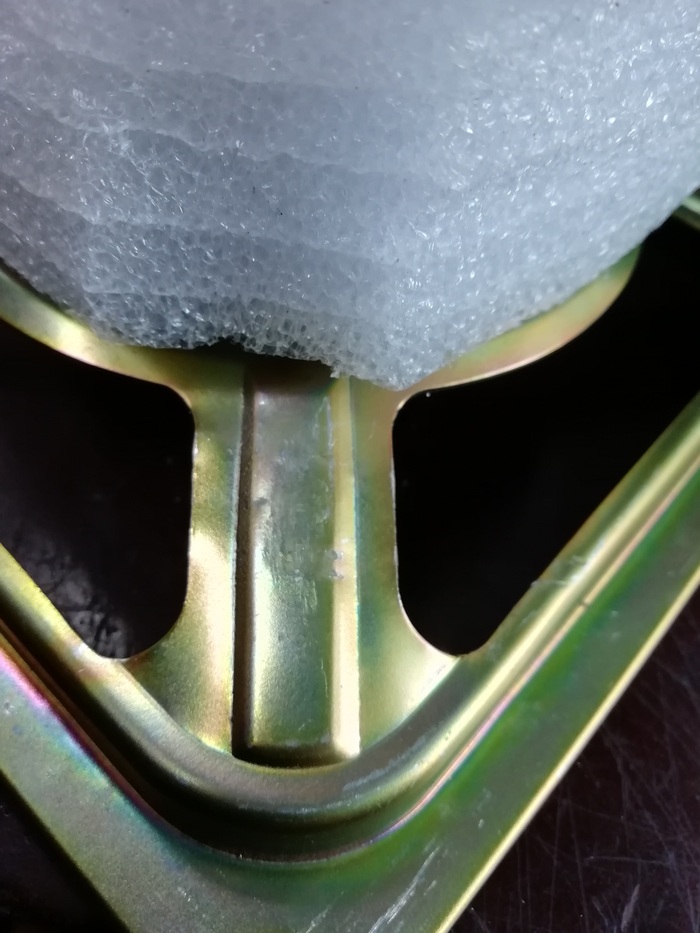

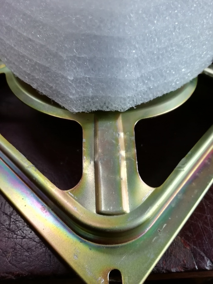

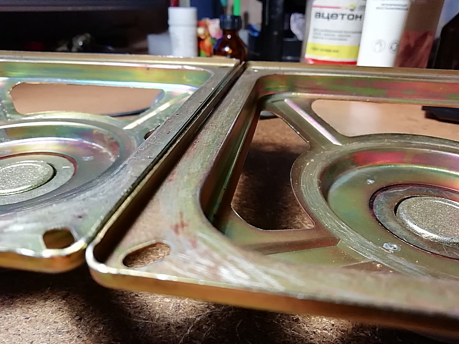

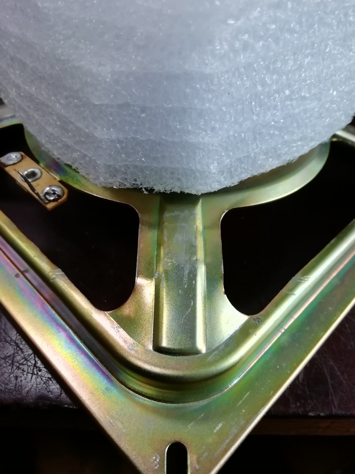

Деформированная корзина
Видно, что пытались её выправить, но.... Только замяли бортики применяя их как опору рычага.

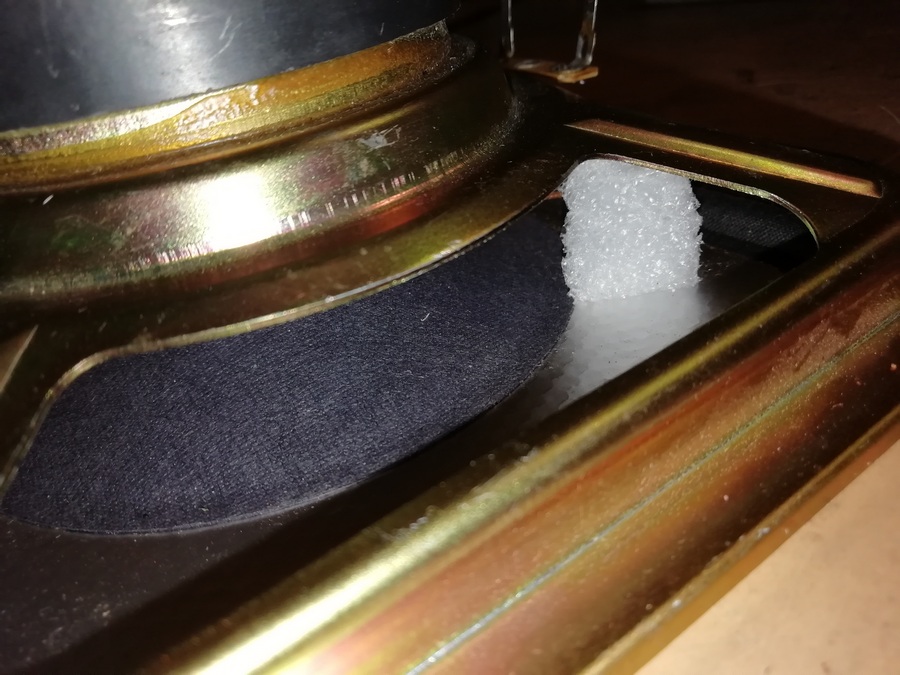

ЦШ просевшая на обоих динамиках

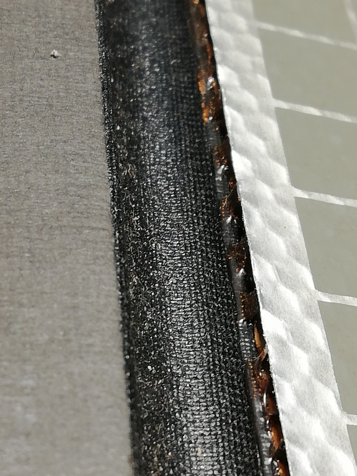

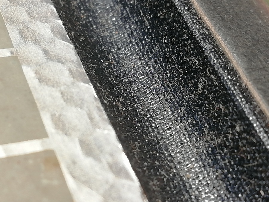

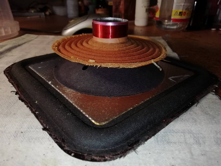

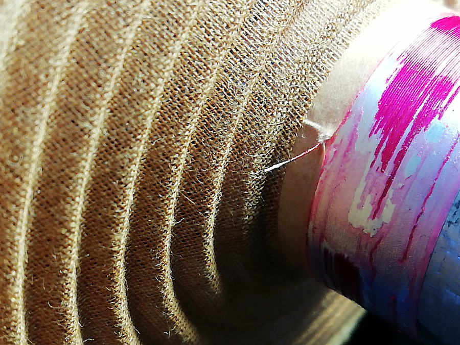

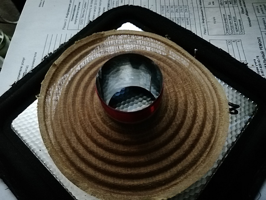

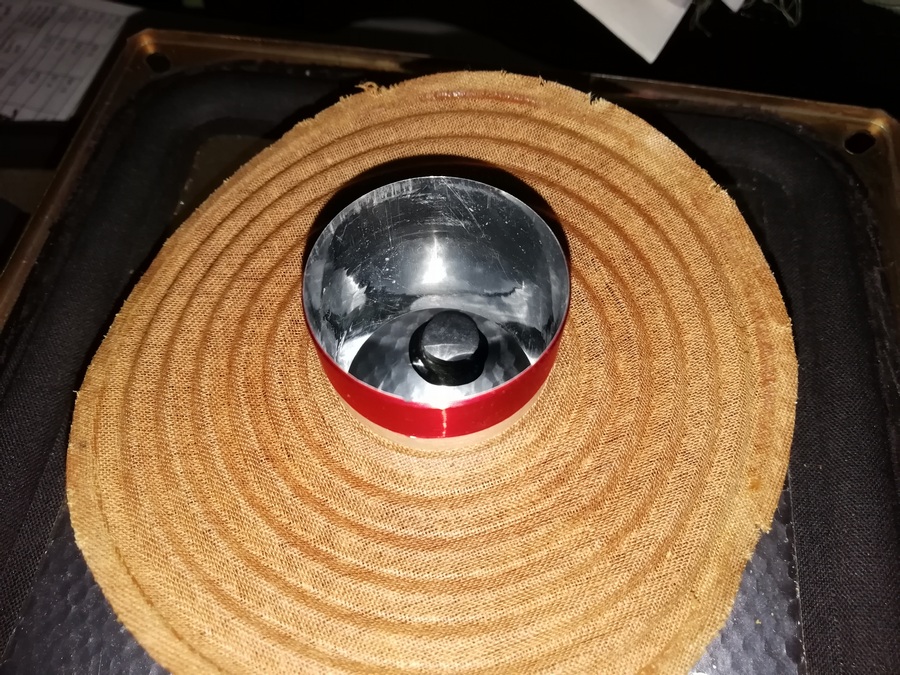

Соответственно и тканевый подвес

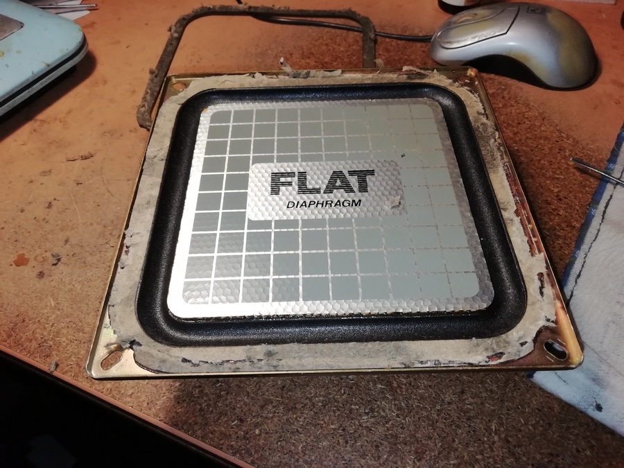

Тоже просевший. Но достаточно эластичный. Как бы сохранивший свою первоначальность.

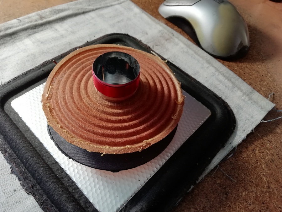

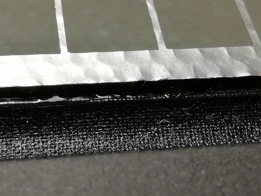

Во время разборки бумажные, декоративные накладки сохранить в целостности не удалось. Нижний слой как обычно остался на корзинах.

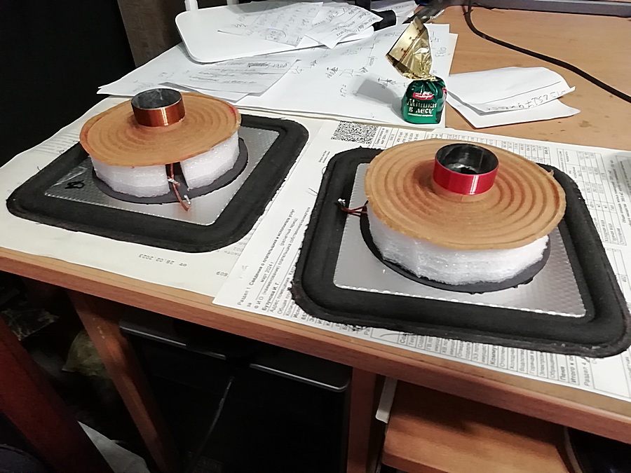

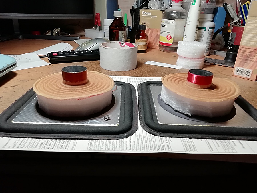

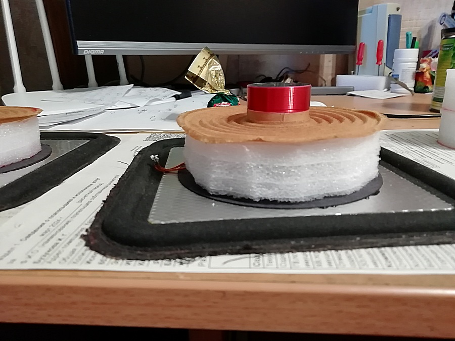

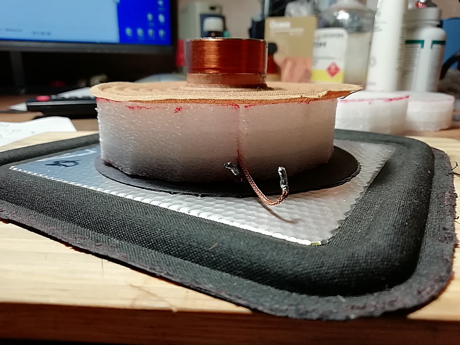

Клеевые швы подвесов и ЦШ размягчались в пакете.

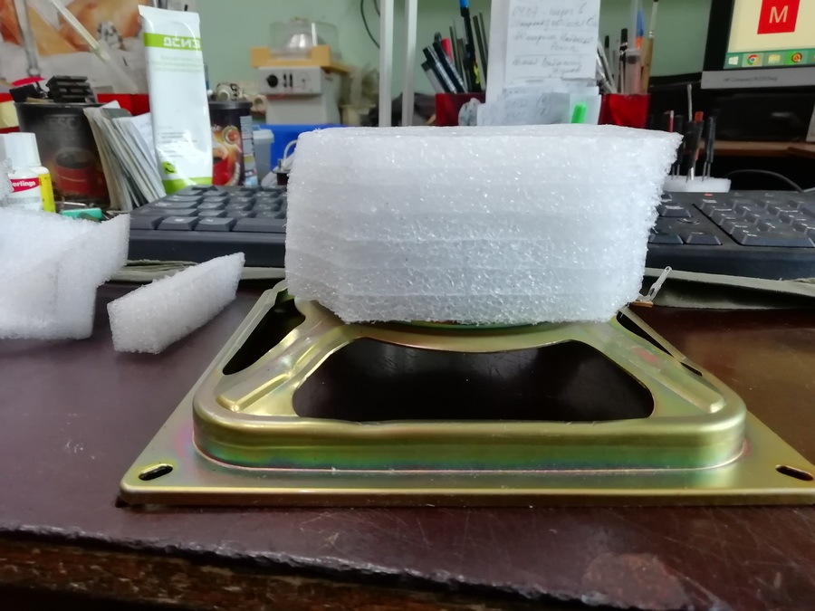

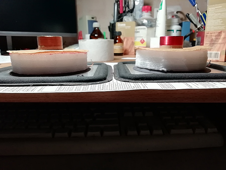

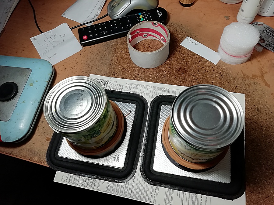

Подвес отделился достаточно легко и чтобы их наружные воротники остались в недеформированном состоянии(высохли ровно), под спицы с двух сторон были подложены кубики из ППЭ

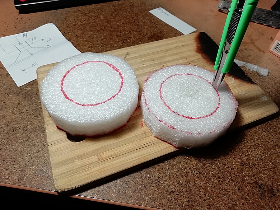

До положения плоскости подвижки выше среза корзины и уложены на стол мордой вниз.
в таком положении оставлены на ночь. Утром выяснилось, что плоскость воротника идеально ровная и совпадает по высоте с плоскостью подвижки.

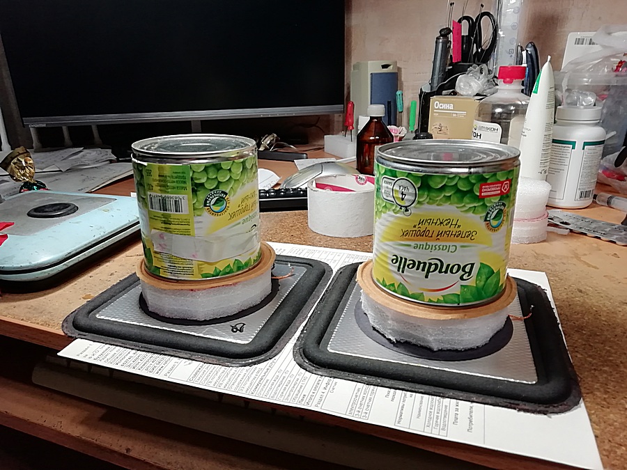

ЦШ отклеивал более крепким раствором Спирт/ацетон. Проливка, мешок, проливка, мешок, отвёртка
Очистка воротника от ещё сырого клея

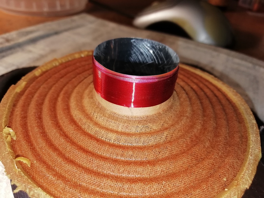

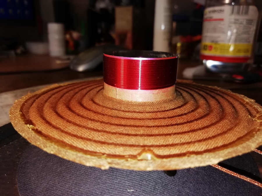

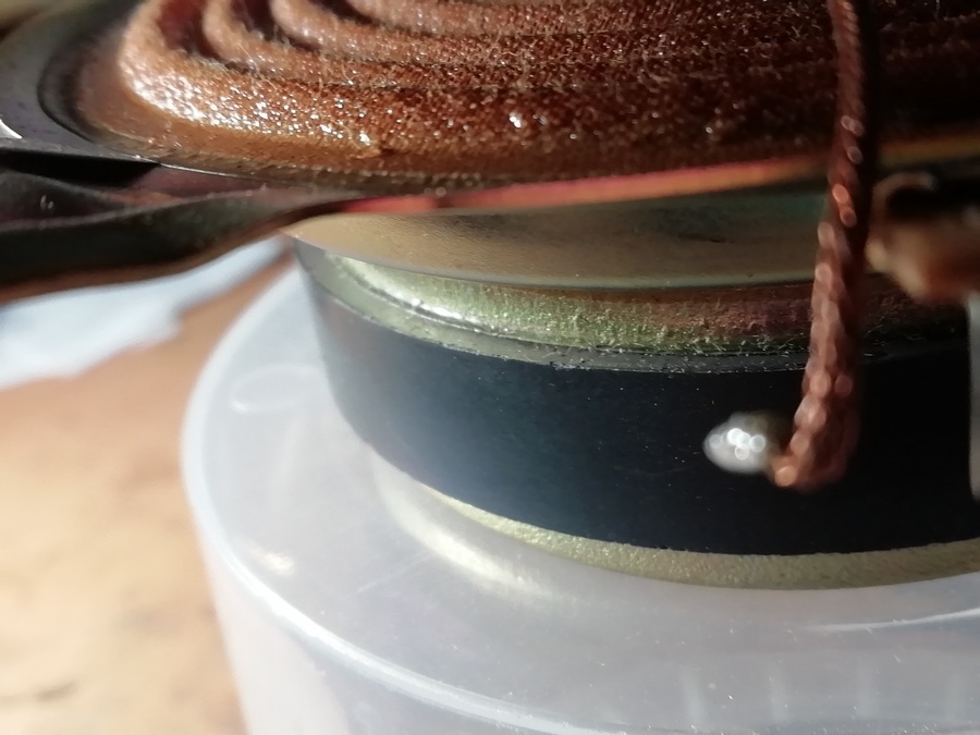

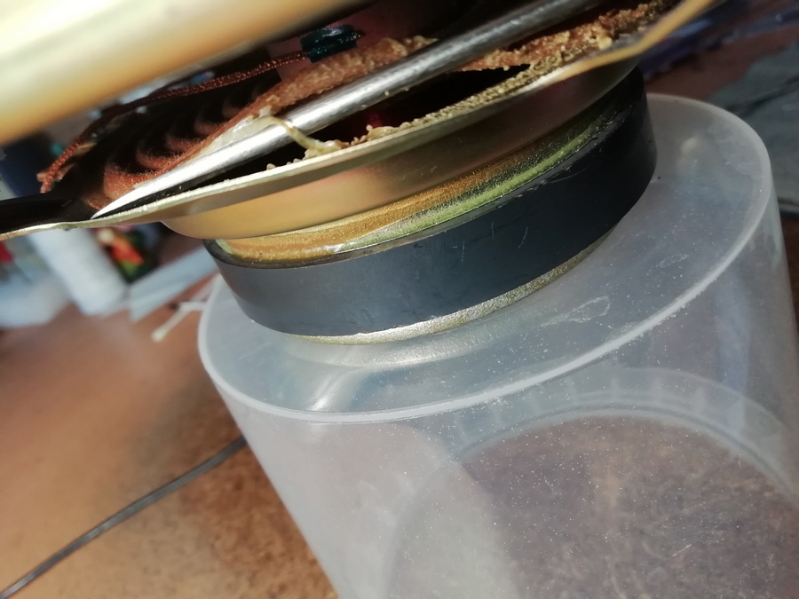

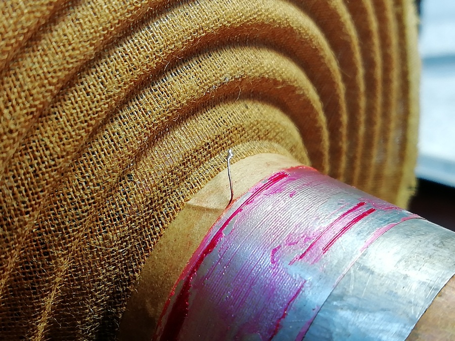

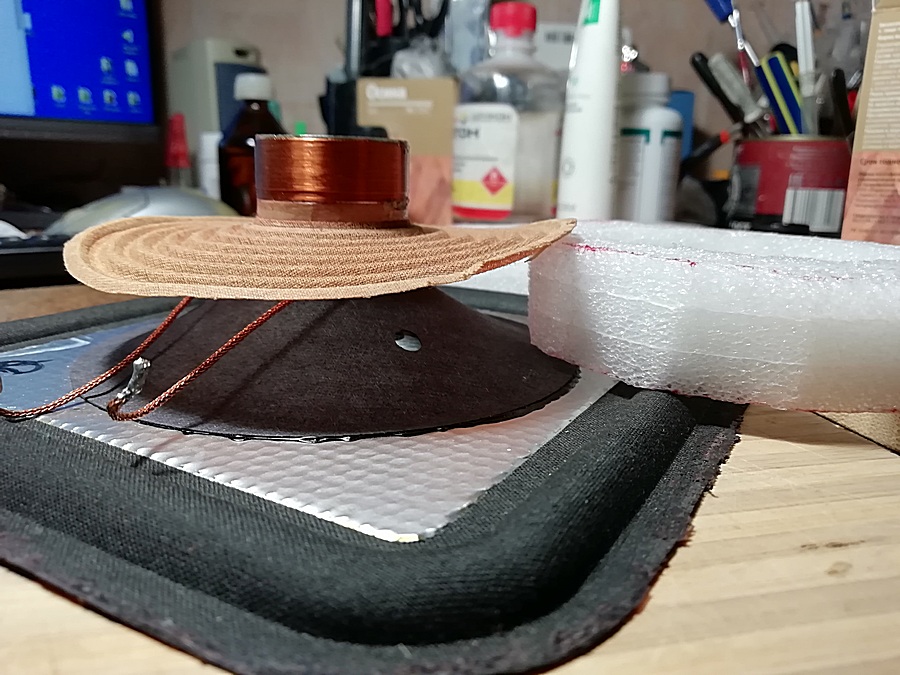

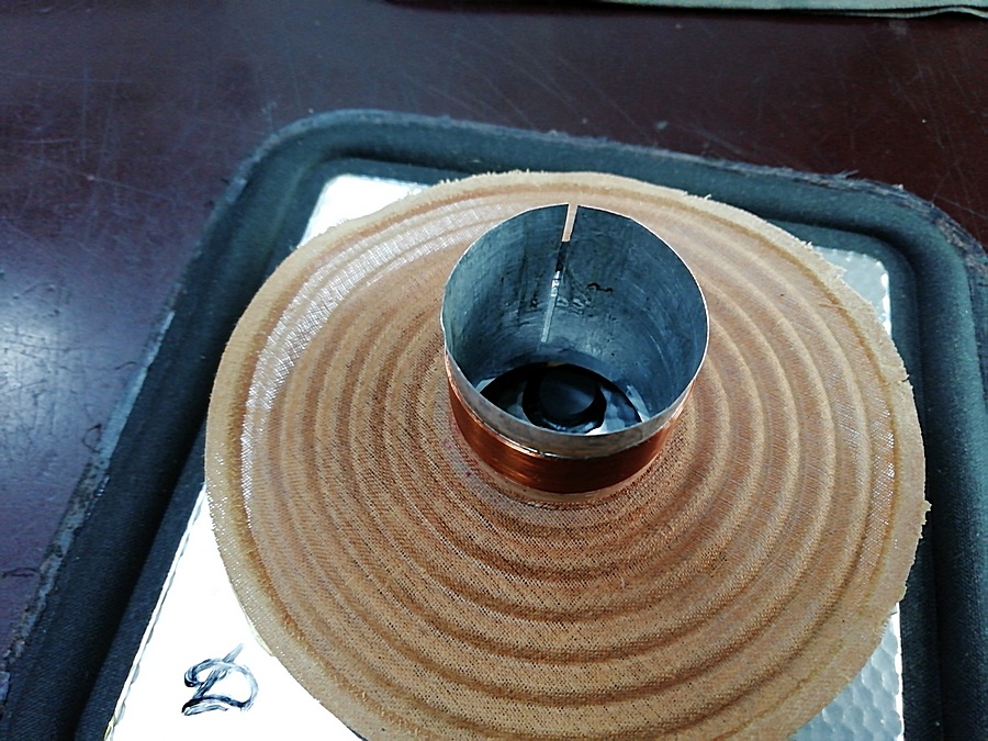

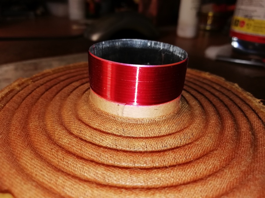

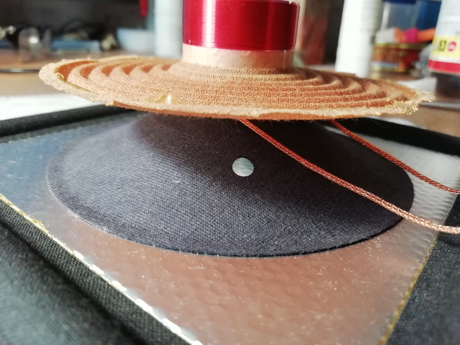

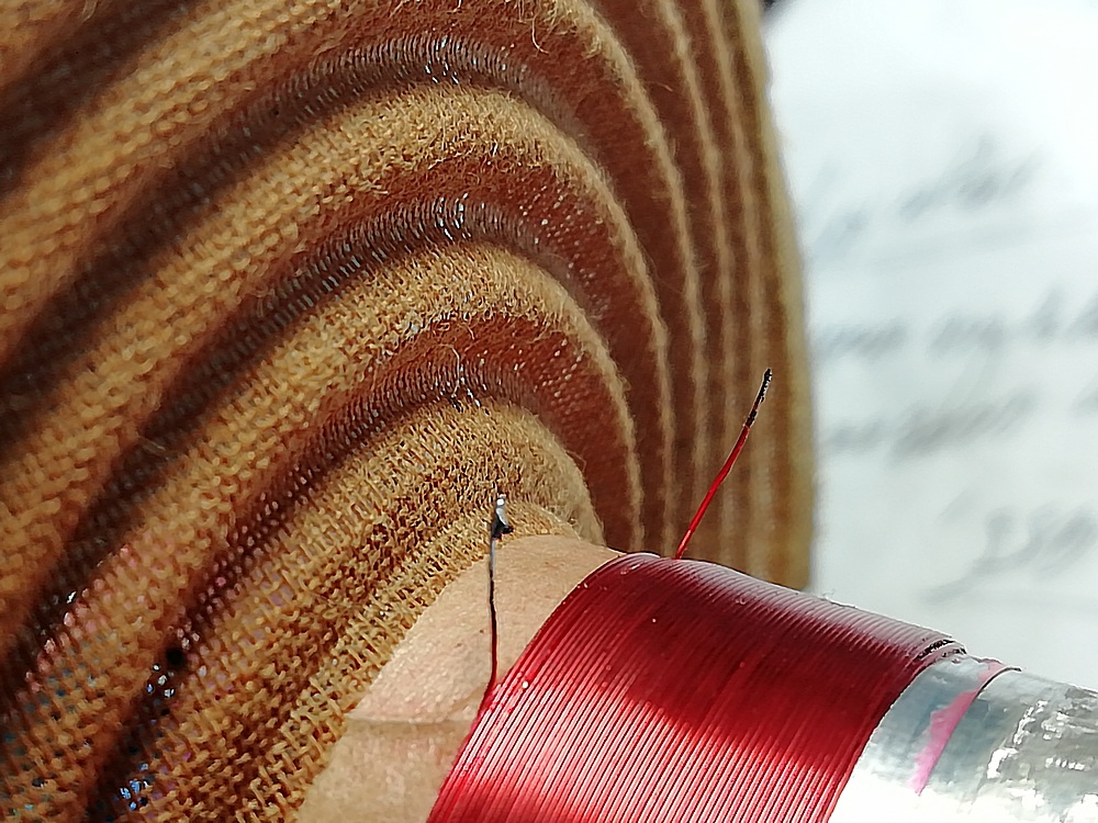

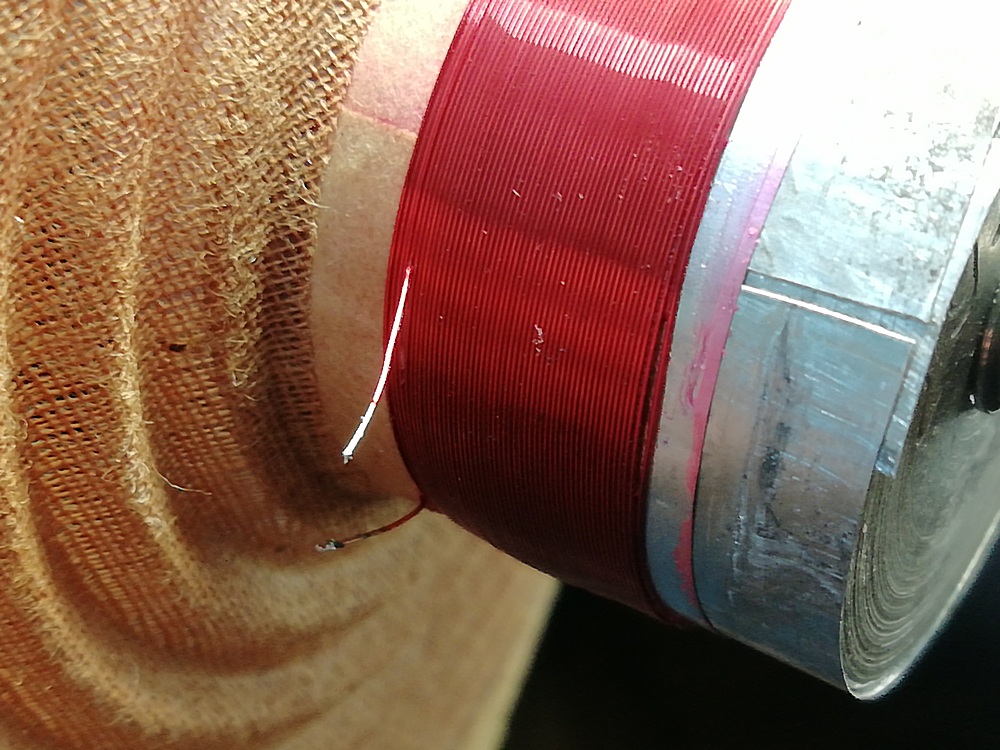

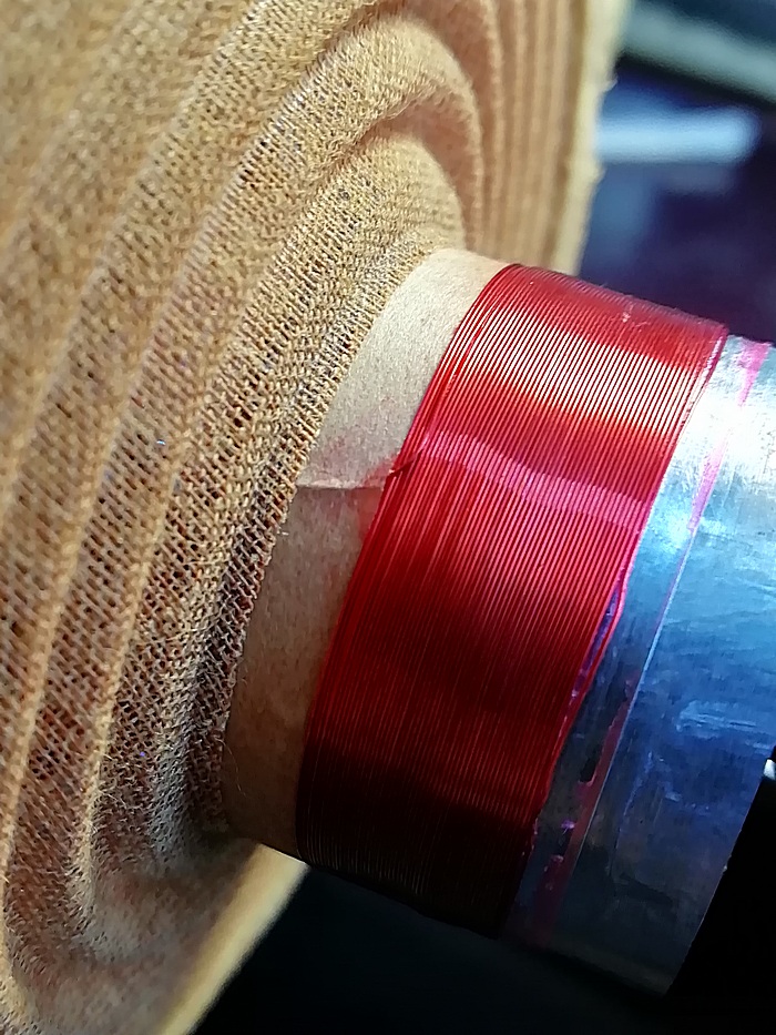

Катушка подвижки из помятой корзины
Сползла в сторону каркаса. Даже наползла на него.

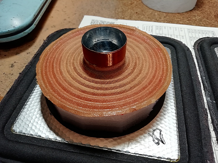

Вторая катушка в приличном виде
Re обеих катушек 6,7 ома.

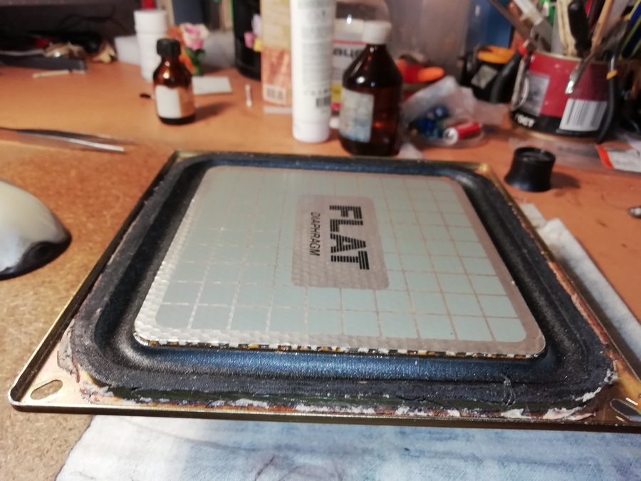

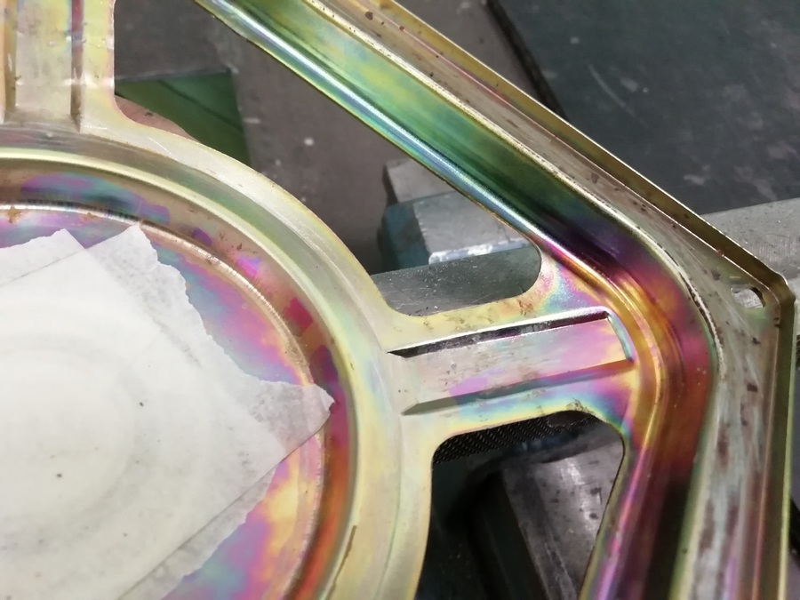

Припёр на работу деформированную корзину, буду колдовать.
МС снять не удастся. Она на точечной сварке. Лишь бы при правке не отвалилась. Вроде как не должна. Править буду только спицы. На них основное исправление. Ну и попутно горизонталь буртиков верхней части куда ложится наружный воротник подвеса.

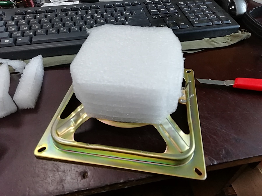

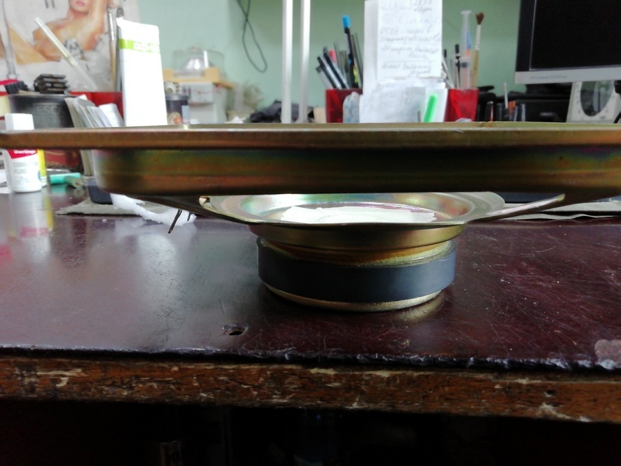

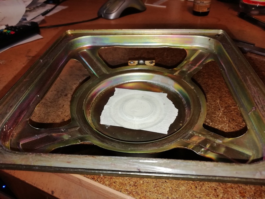

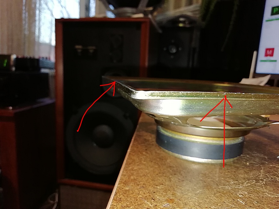

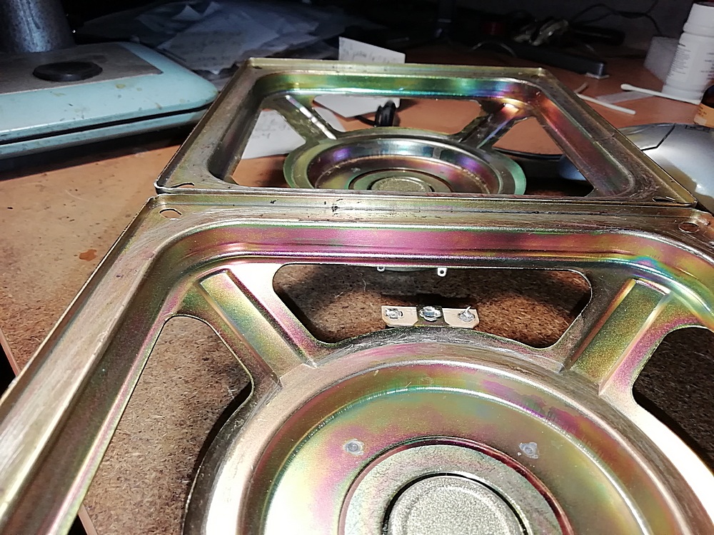

Корзины выправил.

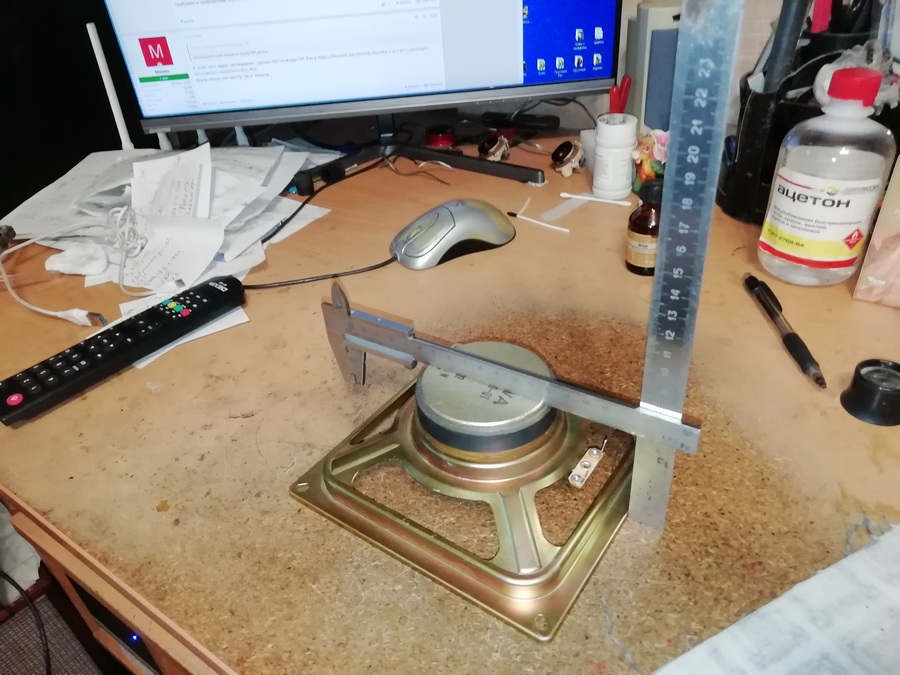

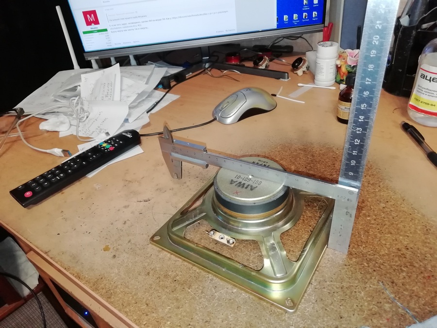

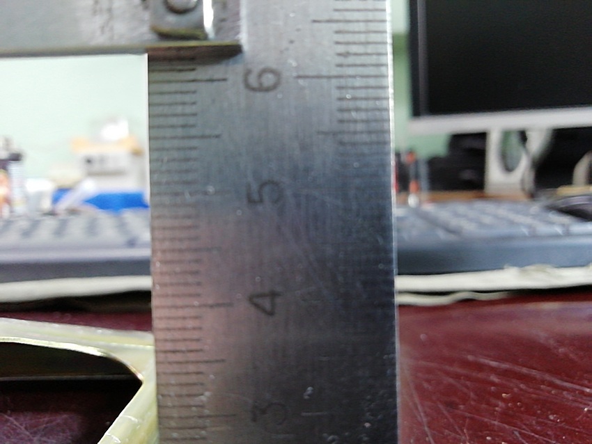

Высота всей конструкции в исправном состоянии где-то 61,5...62,0 мм
У деформированной высота 62,5....63,0 мм
Явный и выпуклый изгиб.

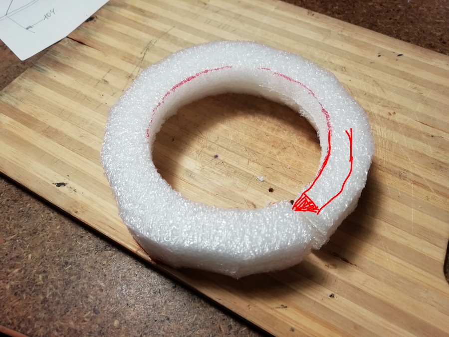

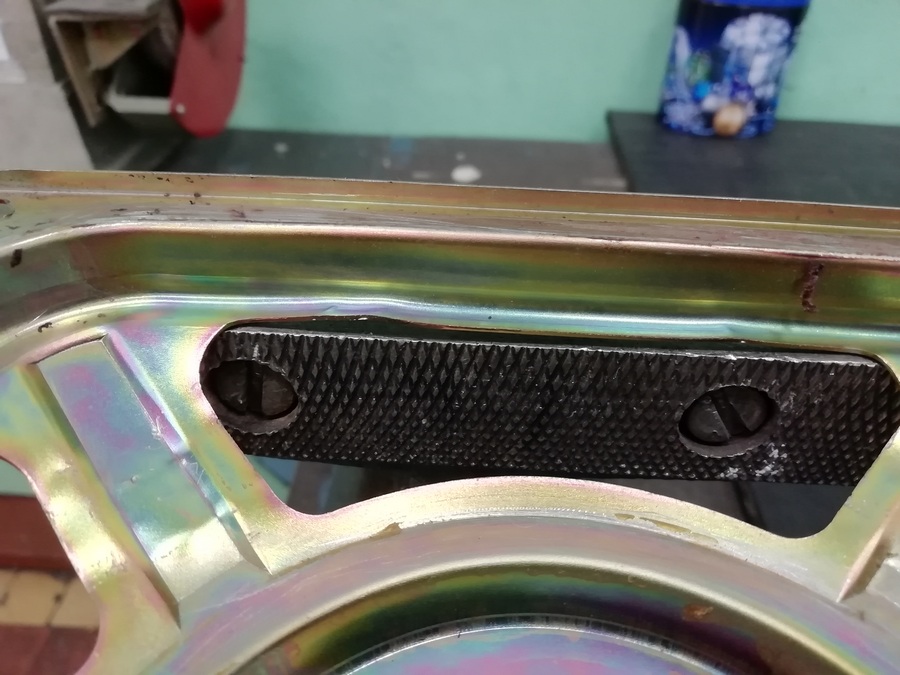

Зазор закрыт двойным слоем скотча

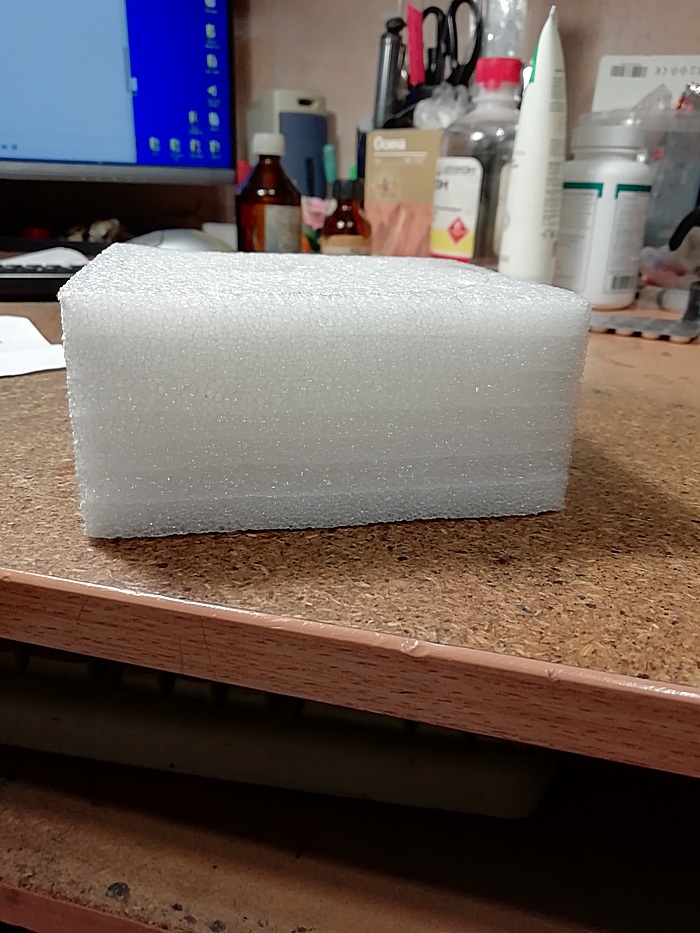

Для защиты МС от ударов и стального мусора сделал на неё нахлобучку

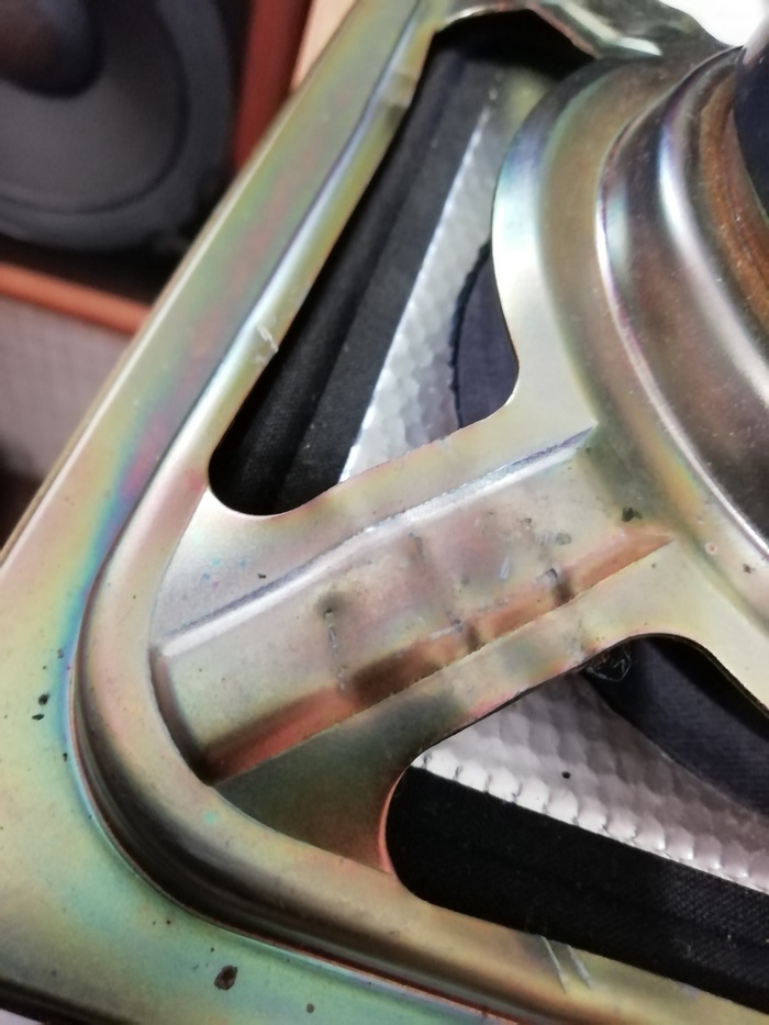

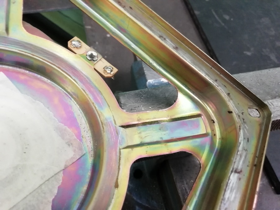

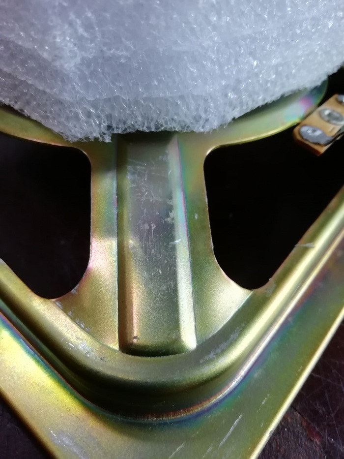

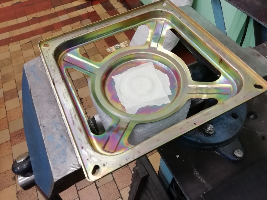

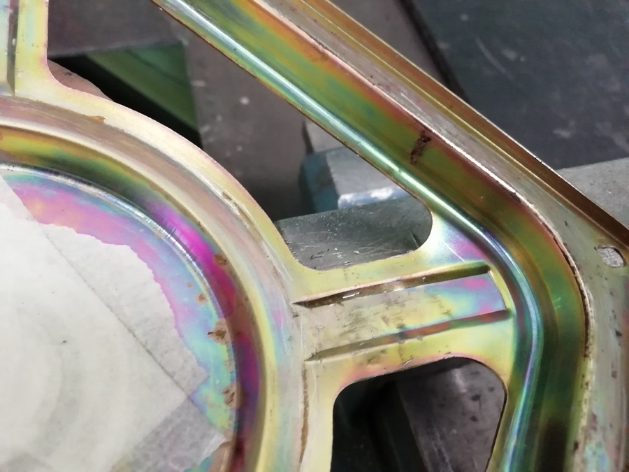

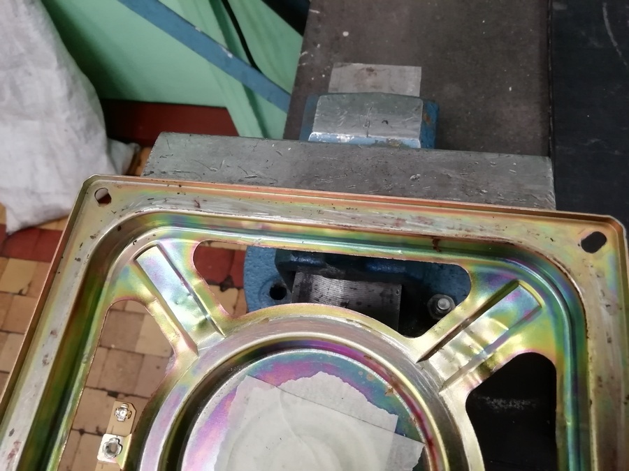

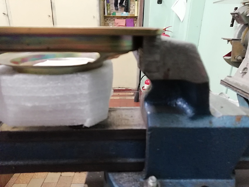

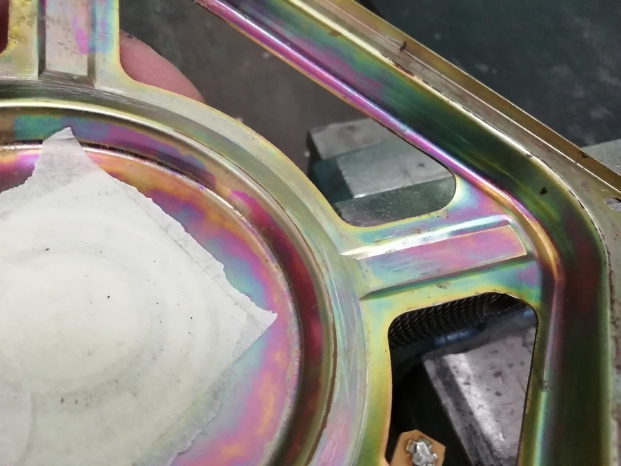

На хороших тисках, через промежуточный молоточек, сначала выправил отбортовку (которую использовали в качестве опоры рычага при правке спиц корзины)
и так все четыре стороны. Затем полку корзины
А уже потом выправил и спицы корзины, по возможности исполнения конечно\
IMG_20250414_084355.jpg IMG_20250414_084401.jpg IMG_20250414_084407.jpg IMG_20250414_084416.jpg
Так же одну за одной, нежно постукивая по каждой спице в нужном месте лёгким молоточком. Словно по п**** ладошкой...
В итоге получилось очень даже неплохо
IMG_20250414_084811.jpg IMG_20250414_084816.jpg IMG_20250414_084821.jpg IMG_20250414_084825.jpg
С высотой 62,0
и плоскостью "горизонта"
Тоже доволен.
Теперь нужно прогнать через ту же процедуру вторую корзину (без правки спиц конечно же) и можно заниматься перемоткой динамиков.
Посмотреть вложение 131532 Посмотреть вложение 131533

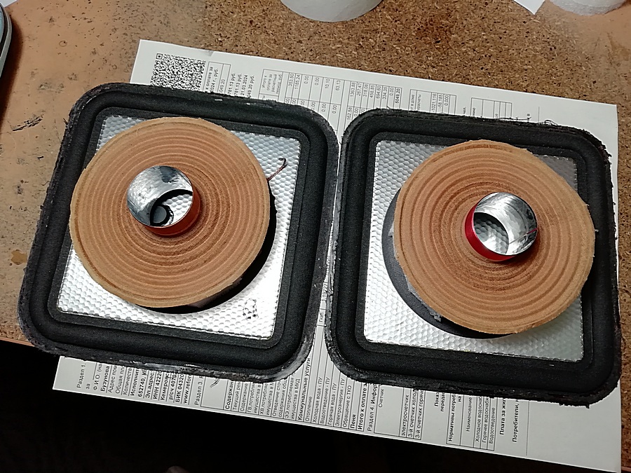

Посмотреть вложение 131534 Посмотреть вложение 131535 Посмотреть вложение 131536
Посмотреть вложение 131538 Посмотреть вложение 131539
Посмотреть вложение 131540 Посмотреть вложение 131541
Посмотреть вложение 131542 Посмотреть вложение 131543 Посмотреть вложение 131544
Посмотреть вложение 131545 Посмотреть вложение 131548 Посмотреть вложение 131549

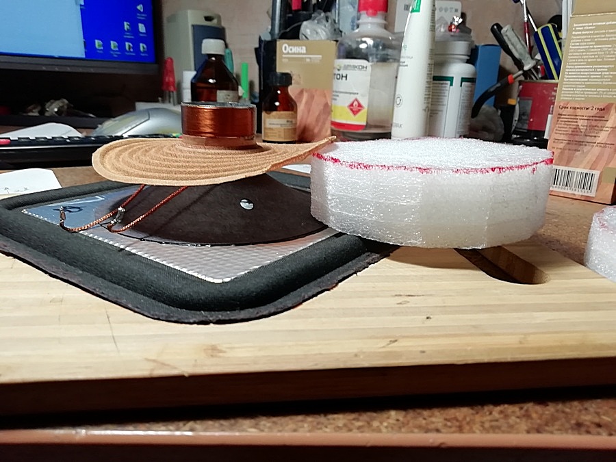

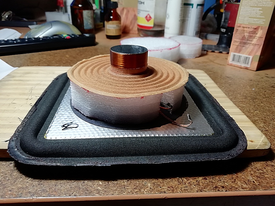

Посмотреть вложение 131553 Посмотреть вложение 131552
Посмотреть вложение 131554 Посмотреть вложение 131555 Посмотреть вложение 131556
Посмотреть вложение 131558 Посмотреть вложение 131559

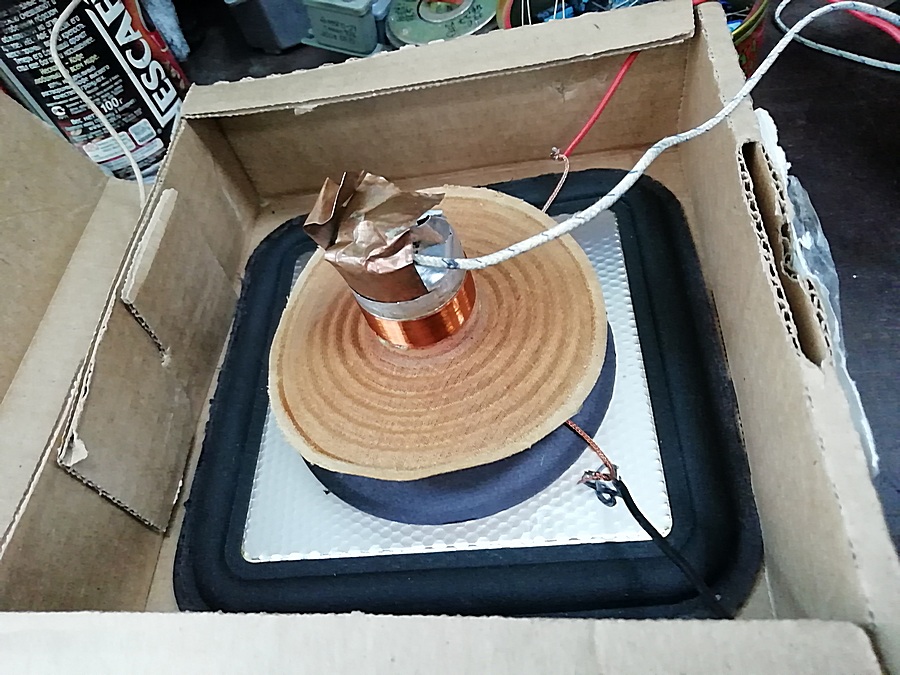

Посмотреть вложение 131568 Посмотреть вложение 131562
Посмотреть вложение 131563 Посмотреть вложение 131564

Кто "просел" центростремительные шайбы?
Понятия не имею.
Либо было постоянное давление на плоскость излучателя извне.
Либо утянул тканевый подвес усыхая своей пропиткой.
ЦШ, даже после очистки воротника от клея, после высыхания имеют изгибы "полей" как у ковбойской шляпы.
Но.... Ткань, из которой ЦШ изготовлена, требует уважения
По ощущениям легка, прозрачна и воздушна. Мы за неё поборемся.

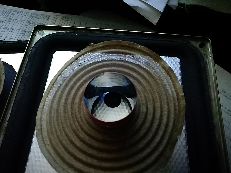

Бумажные конусы соединяющие плоскость излучателя и катушку имеют три отверстия
и демпфер приклеенный асимметрично
Если бы не сползшая катушка - всё было окуенно!!!
Принёс вторую корзину, а можно было и не приносить. Простучал её по всем плоскостям и углам больше для порядка. Приподнялась она всего на 0,5 мм.

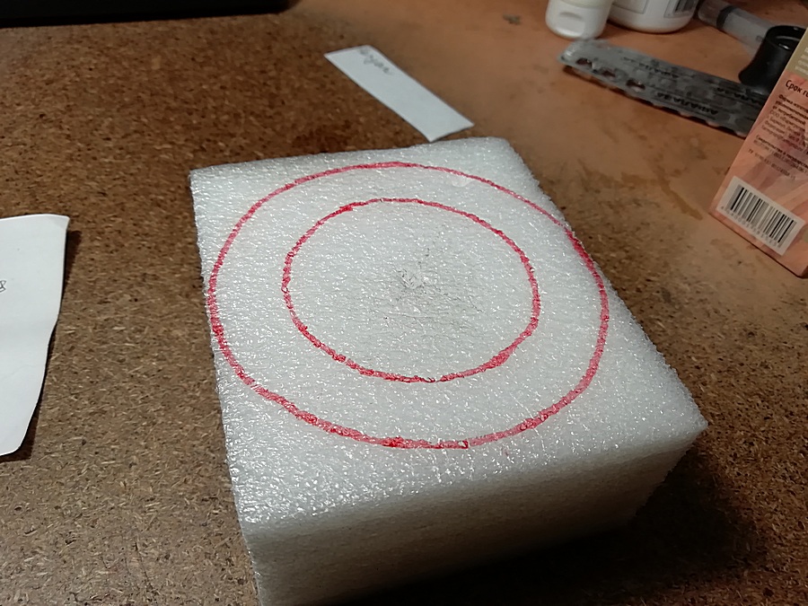

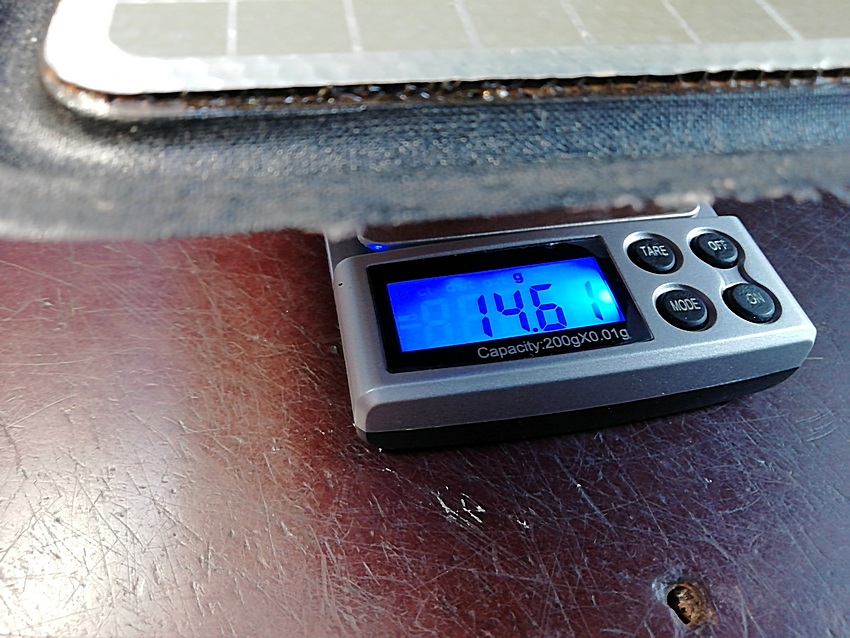

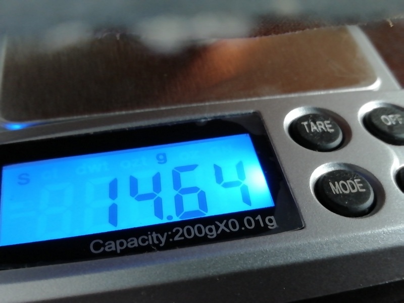

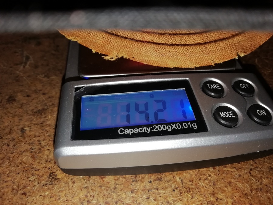

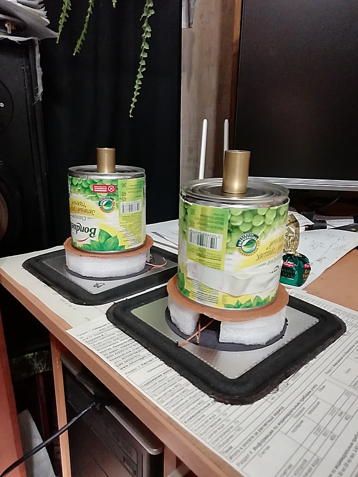

Так же принёс подвижку со смещённой катушкой. Весы показали 14,61 грамма. Это с некоторым остатком припоя на концах поводков и клея на воротнике подвеса. Его удалять смысла нет. Лежит ровненько и тонкой полосой по краю.

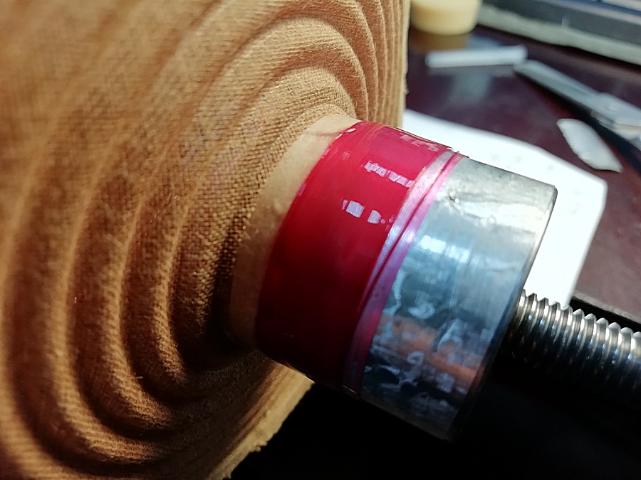

"Напялил" катушку на оправку. Несколько попыток промачивания спиртом катушки результатов не дало. Попробую ацетоном. Не получится после ацетона сместить её на старое место - буду заниматься перемоткой. Прежде попробую смотать стоковую и намотать тем же проводом. Пайка разрыва будет только на минусовом выводе.
На всякий пожарный достал провод медный: 0,18 / 0,21 / 0,699 ом.м.
При той же геометрии катушки должно получиться очень близкое Re. Одна печаль меня гнетёт в данном случае.... Нужно будет перематывать второй динамик. Не то печалит, что перемотка ещё одного. Печалит то, что динамики потеряют аутентичность!

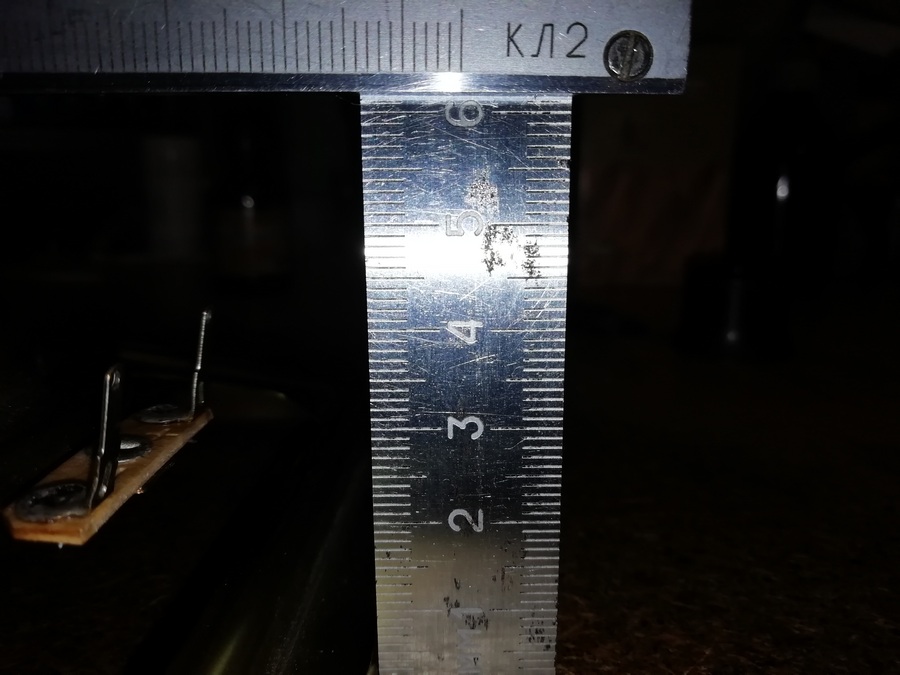

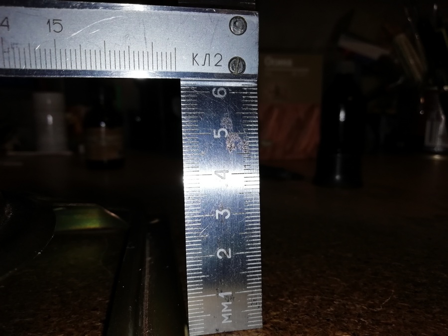

Померял на своих Clarion дины идентичные, высота ровно 60мм.
Ну.... Что ж тут поделаешь...

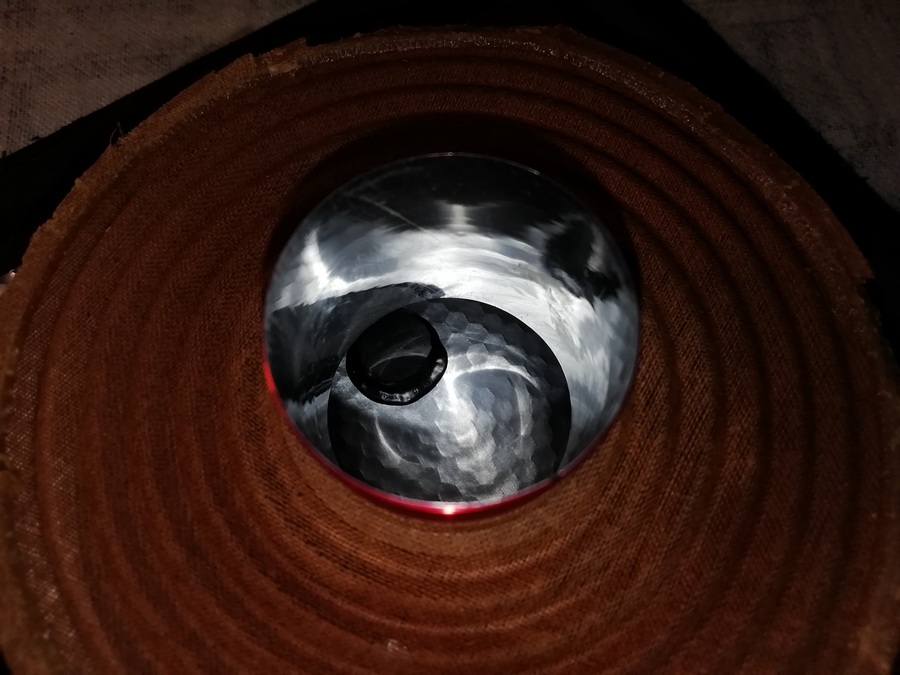

Вчера проверил разницу в высоте
Все четыре стороны у обеих корзин имеют одну и ту же разницу. После правки второй проверю.

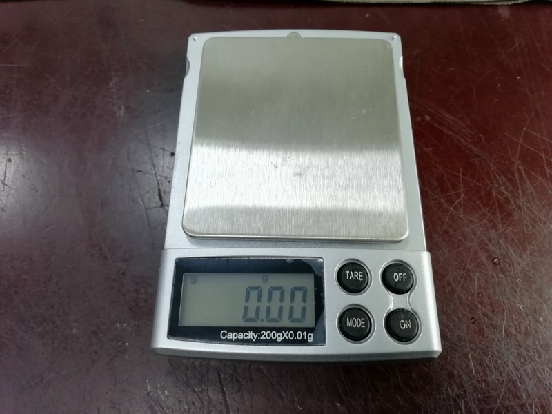

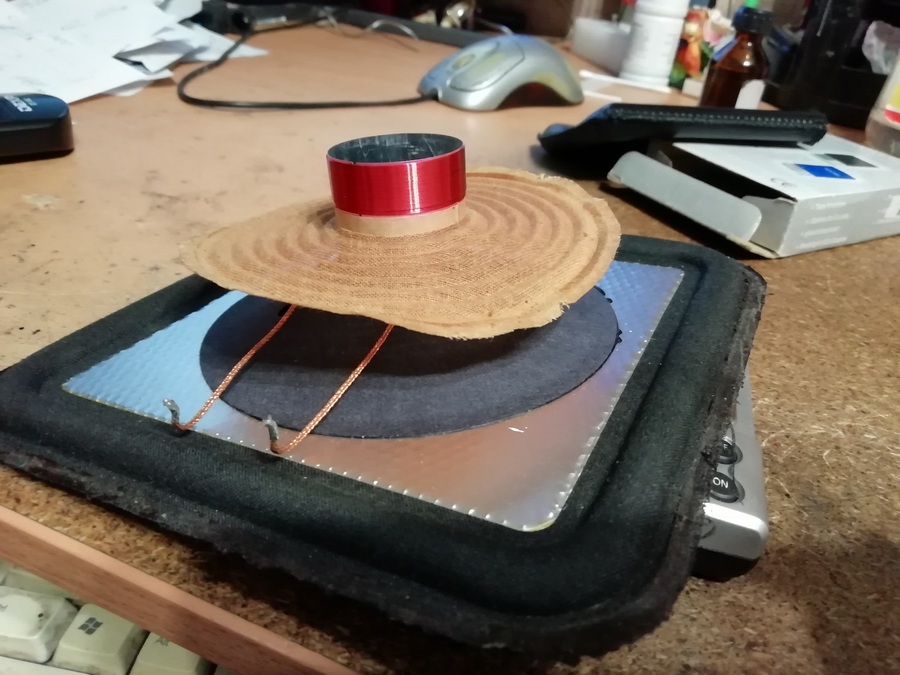

Подвижку

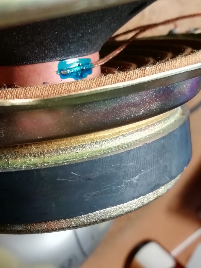

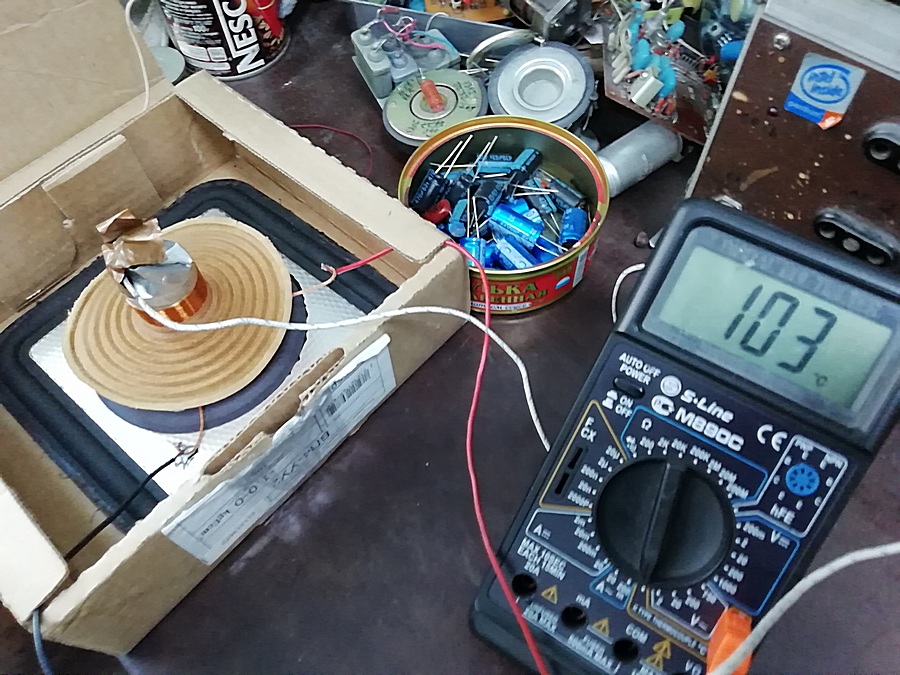

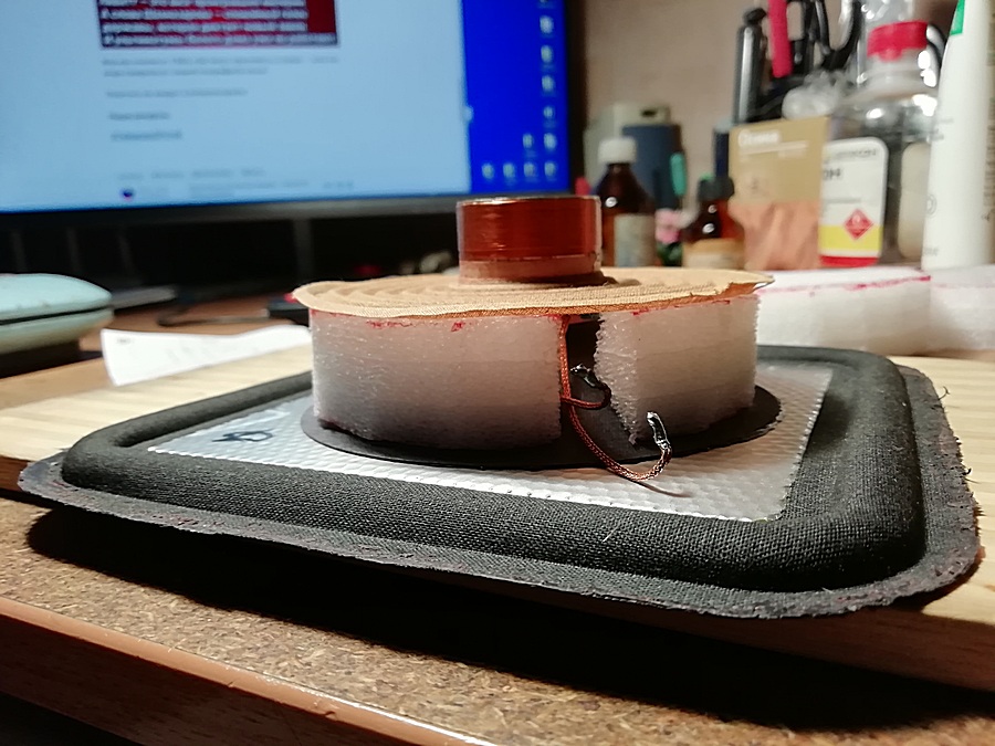

Никакие ухищрения не помогли. Пришлось перекусить минусовой вывод катушки и облудить кончики. Провод оказался медным и именно таким какой я и принёс.
Смотанный провод пришлось удалить полностью. Лак снимался с меди как не в себя
После готовности катушки, проверю изменения в весе подвижки и сравню разницу с весом снятого провода.
Плюсовой
И минусовой

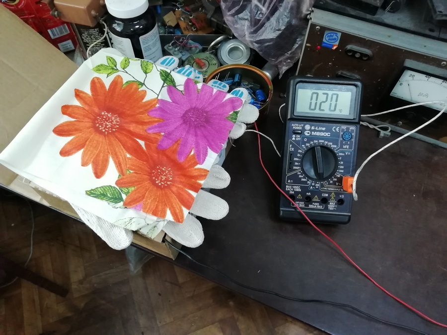

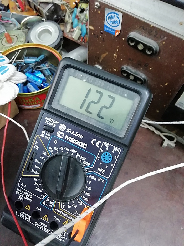

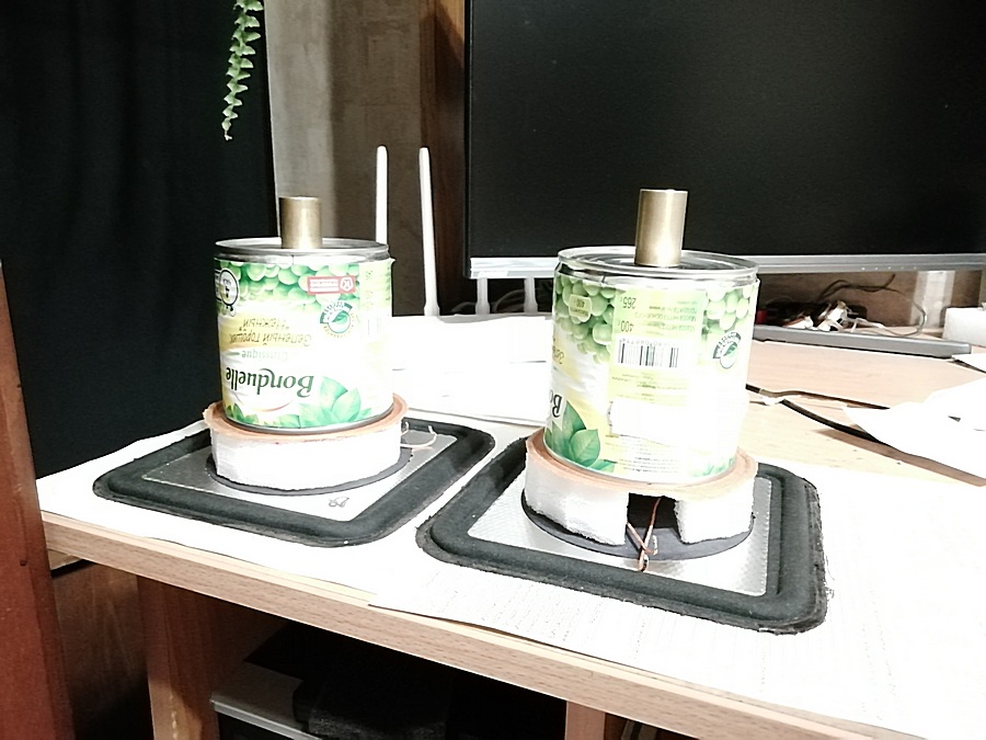

Были ещё раз облужены. Каркас очищен от старого клея против которого помог только ацетон. Катушка была перемотана упомянутым выше проводом с чуть большим 103 витка чем нужно 97 витков и отматыванием было достигнуто Re=6.7...6.8 ом при котором катушка и вышла на требуемые 97 витков при сохранении нужной высоты намотки.

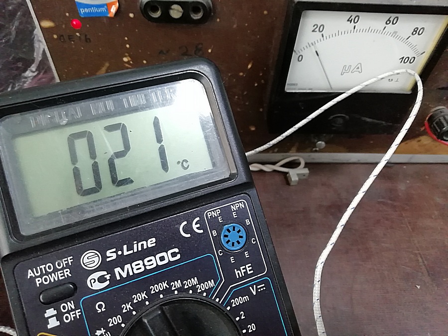

В данный момент катушка под постоянным током силой в 0,6 А и имеет температуру +78 градусов.
Изначально нагрев был примерно при 0,45 А.

Ничего не поменялось. Разница в высоте корзин такой и осталась. 0,8....1,0 мм по кромке и 0,3...0,5 мм по полке (куда укладывается наружный воротник подвеса. Устранять не буду.

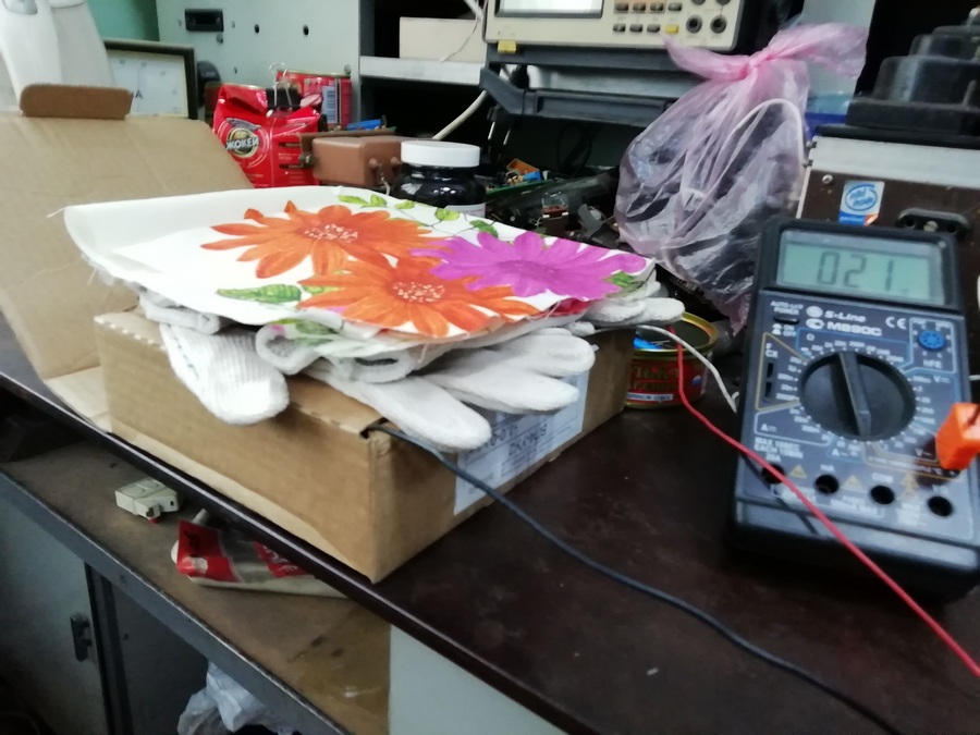

Вчера подвижка простояла час или чуть больше при температуре + 121...122 градуса
Была отключена и без принуждения на остывание
Пока остывала катушка

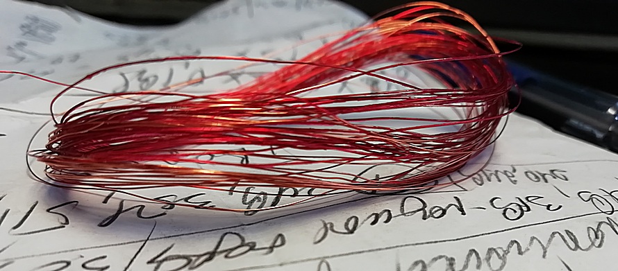

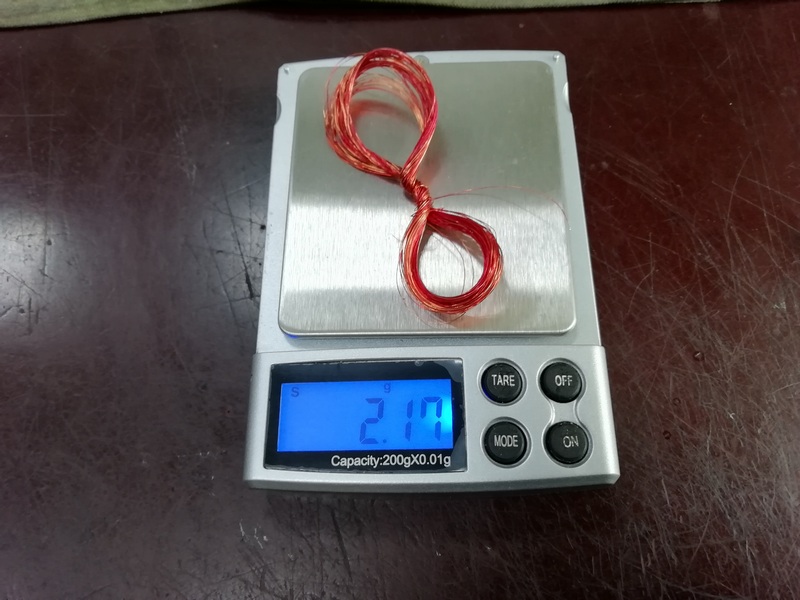

Бросил на весы снятый провод
Можно конечно посчитать вес провода которым перемотан динамик, но.... Это такое.
После полного остывания и снятия оправки
с проставкой. Весы показали
0,03 грамма в плюсе от изначального - фигня!
Дома измерил вес исправной подвижки
Разница веса в 0,43 грамма основана на разном количестве припоя на кончиках поводков и количестве не убираемого клея на воротниках подвесов и ЦШ подвижек. Если вогнать подвижки в идеальное заводское, предсборочное состояние, то упомянутая выше разница в 0,03 грамма (из-за "новой" катушки) будет даже не в пределах погрешностей.
Так, что я доволен результатом. По факту, колебаться во время работы динамиков, будут одинаковые массы.

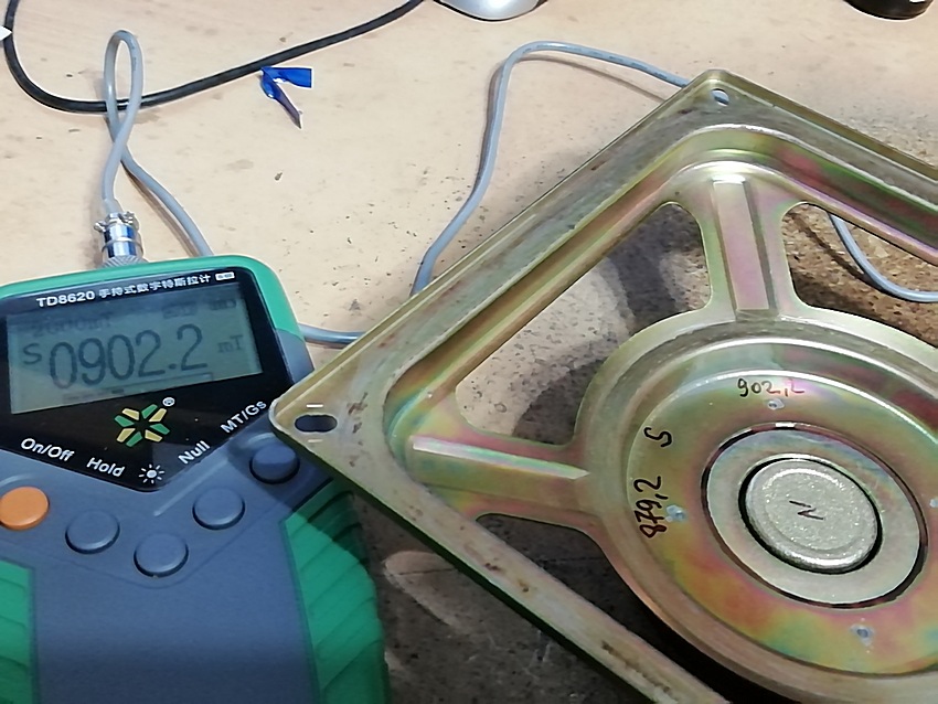

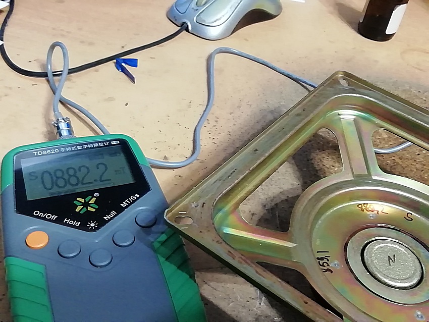

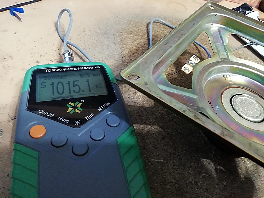

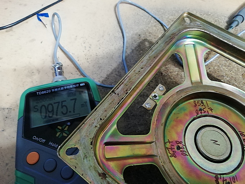

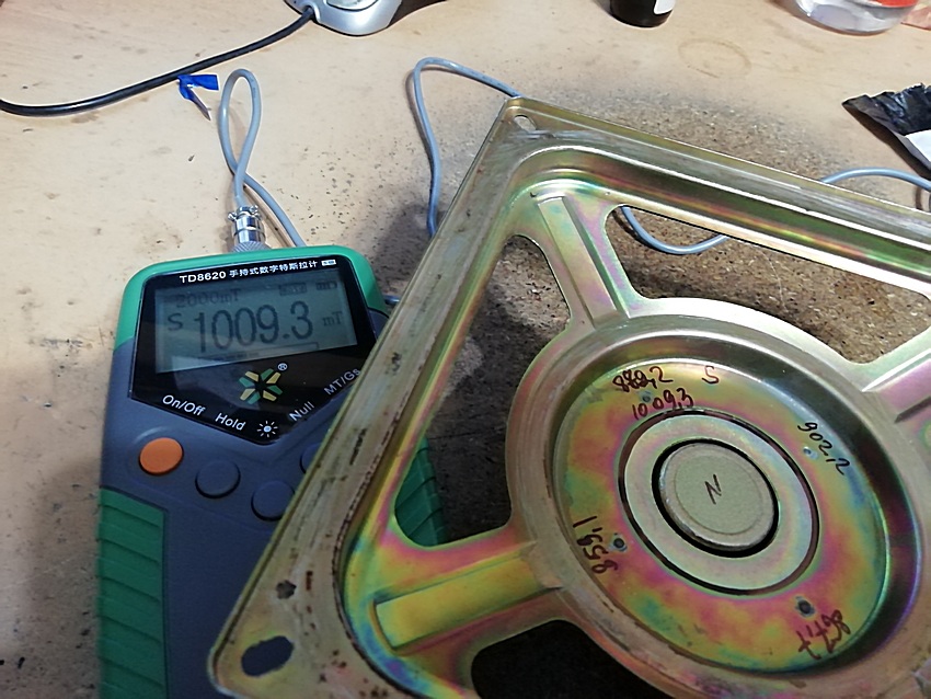

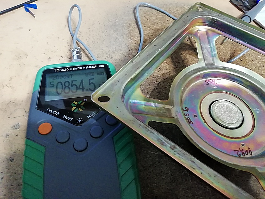

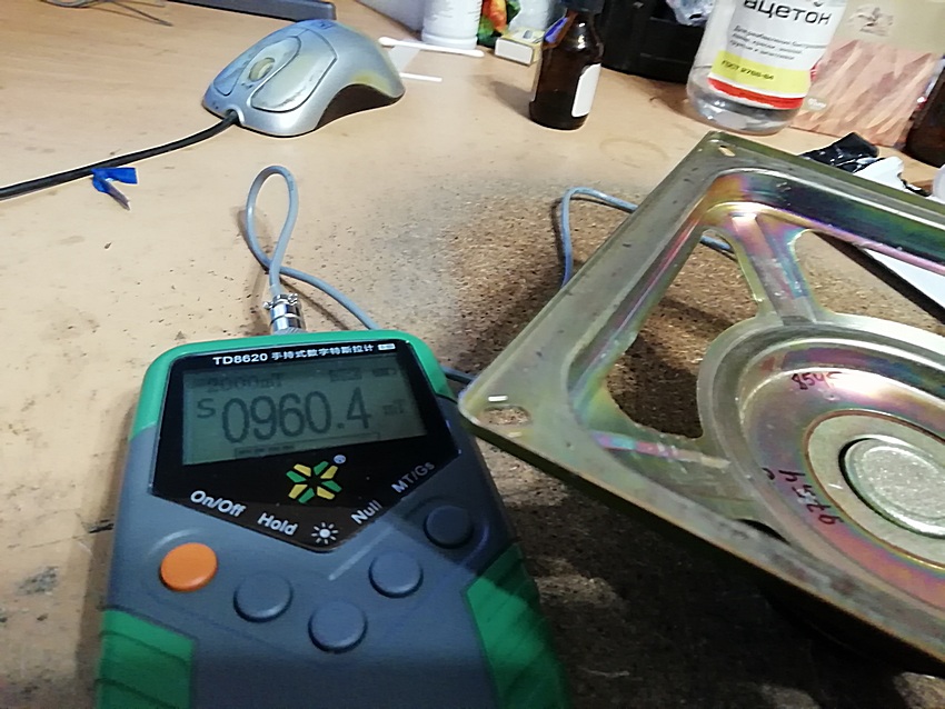

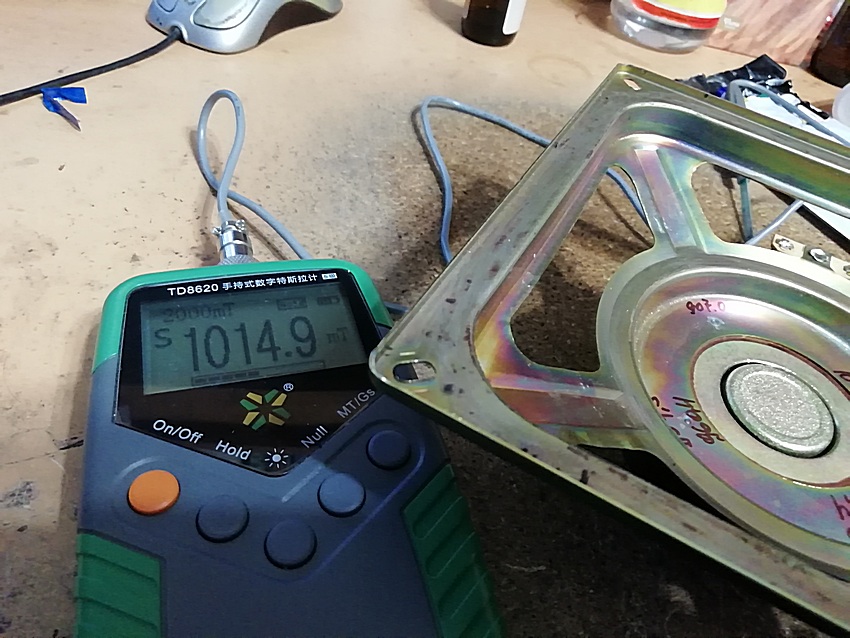

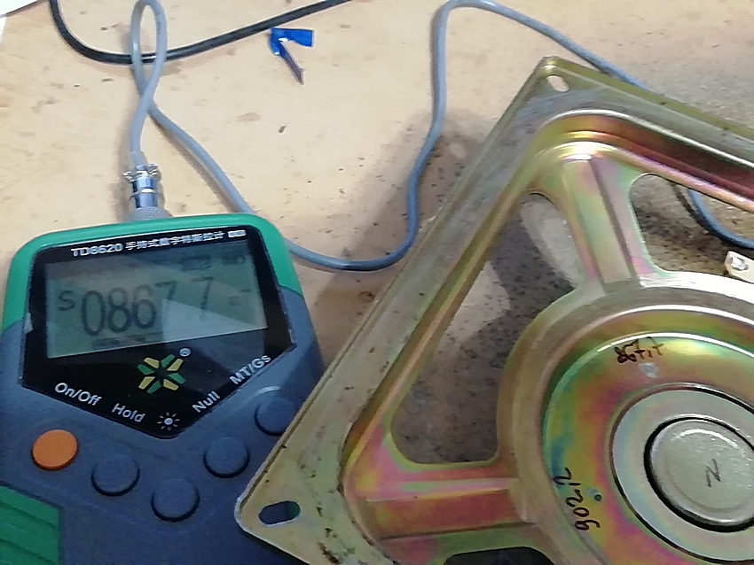

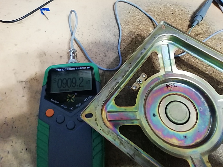

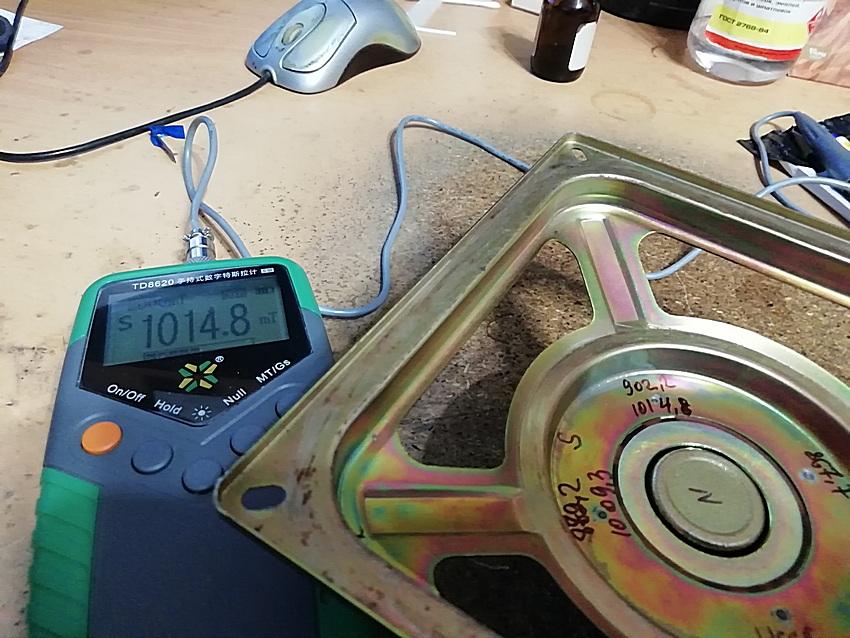

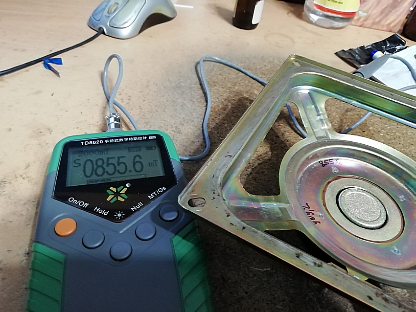

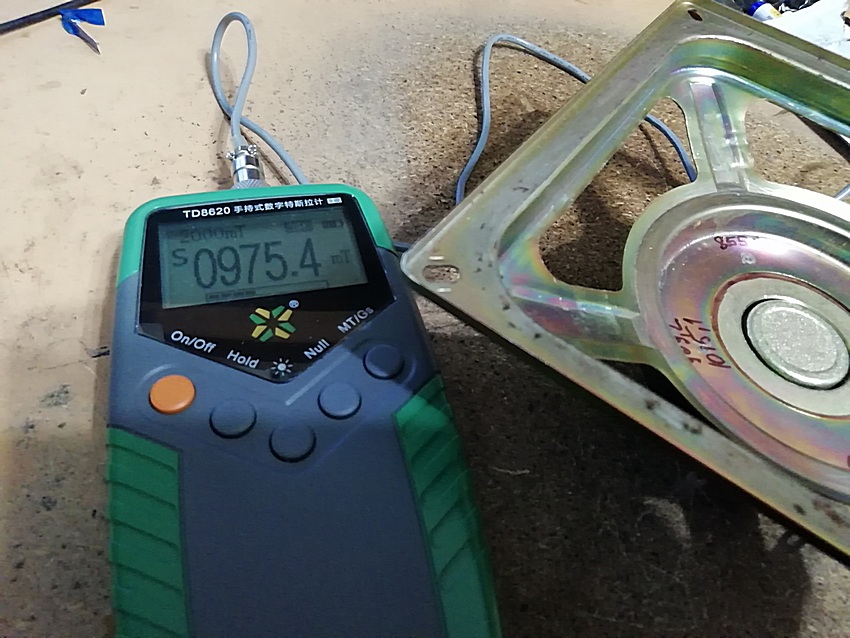

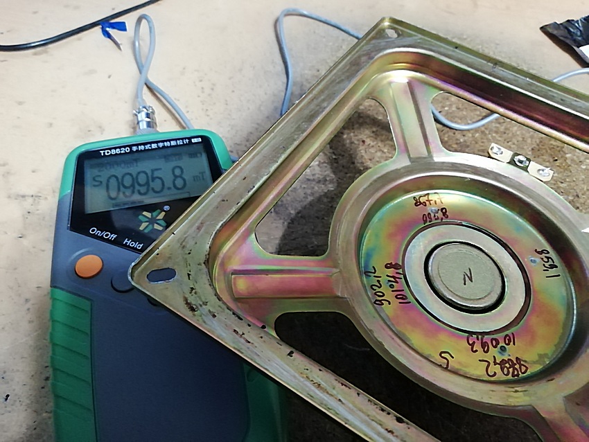

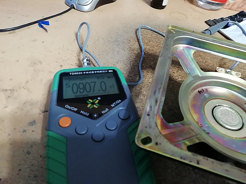

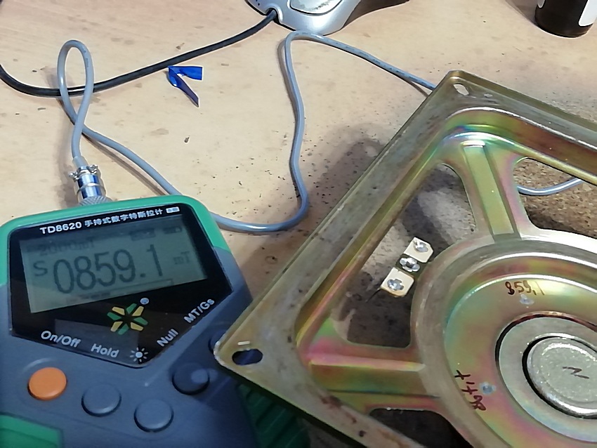

Теперь плавно переходим к индукции зазоров МС данных динамиков.
МС на недеформированной корзине, при включенной кнопке "Hold" (не стал я мудо**ться разными вариантами измерения ради прихоти некоторых) показала в четырёх точках
IMG_20250415_221526.jpg IMG_20250415_221347.jpg IMG_20250415_221422.jpg IMG_20250415_221450.jpg
И с дополнительным магнитом на отталкивание
IMG_20250415_221736.jpg IMG_20250415_221816.jpg IMG_20250415_221921.jpg IMG_20250415_222010.jpg
Соответственно
882,2 / 902,2 / 867,7 / 859,1 mT
1009,2 / 1014,8 / 995,8 / 975,7 mT
Вторая МС на корзине правленой, в таких же четырёх точках показала
IMG_20250415_222211.jpg IMG_20250415_222253.jpg IMG_20250415_222331.jpg IMG_20250415_222416.jpg
С дополнительным магнитом на отталкивание
IMG_20250415_222524.jpg IMG_20250415_222558.jpg IMG_20250415_222644.jpg IMG_20250415_222719.jpg
Соответственно
909,2 / 855,6 / 854,5 / 907,0 mT
1015.1 / 975.4 / 960.4 / 1014.9 mT
Хотел отклеивать ЦШ для правки, но решил, что делать этого не стану. Вспомнилось как в безвыходном положении собирал пару НЧ с ЦШ в виде ковбойских шляп и динамики в работе по сей день без всяких последствий.
В общем и целом мысли есть как заставить подвижки находиться в нужном положении катушек в зазоре. Не будет получаться - сниму ЦШ и выправлю.
Вероятно ещё и подвес нужно будет "править" по высоте, исходя из правильности положения катушек в зазоре. А там бросим взгляд и на шайбы.
я так и не понял, почему у меня не купил когда были в продаже )
Первый раз слышу - вижу. Когда ты мне их предлагал и за сколько?
Щас в личке гляну.
Игорь, лично тебе не предлагал, предложение было Сергею ДВ в топике, он отказался как и остальные форумчане.
Все кто здесь находится считают, что сотовые динамики полное дерьмо.
Я подождал немного и снял с продажи, кстати и лампы новыми отсюда ни кто не покупал никогда.
Поэтому я забил болт что либо здесь продавать.
Можно было бы и не править. Всё приклеилось бы правильно и работало нормально, но решил проверить безразборный вариант правки ЦШ.

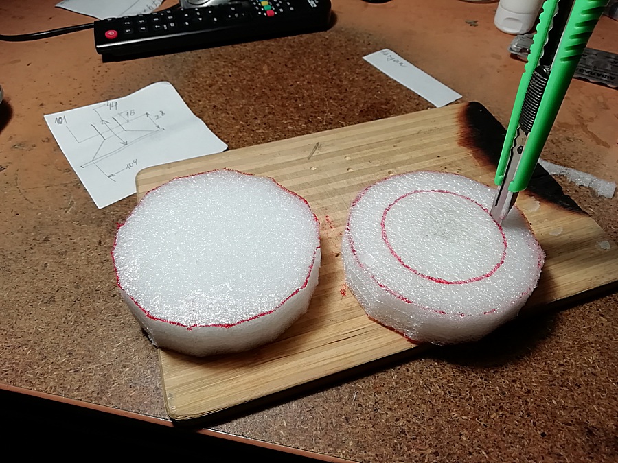

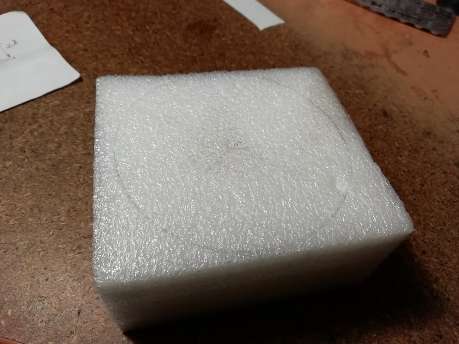

Измерил все высоты подвижки

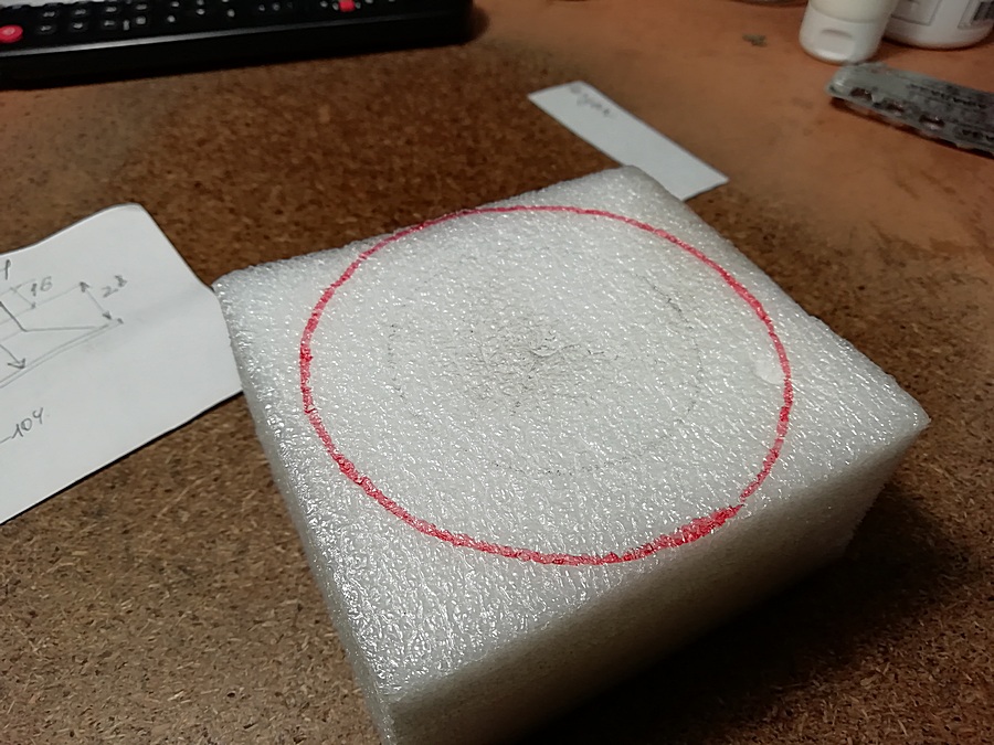

У нашедшегося куска пенополиэтилена подходящего размера
Была сделана разметка
Затем ярко обозначена
Края обрезаны максимально близко к размеченному кругу. Разрезана на две части по высоте и в каждой вырезана середина. Тоже с максимально вертикальными стенками
Примерено на подвижку
Одну из вставок пришлось чуток обрезать по плоскости до нужной высоты. Кольца разрезаны пополам и в каждом вырезана под некоторым углом внутренняя часть
Чтобы удобно лежало на диффузорчике. Оба кольца вставлены в подвижки под ЦШ
В разрезе кольца удобно разместились поводки
Для боле правильного прилегания ЦШ к плоскости кольца, его пришлось чуток раздвинуть
Были примерены банки
ЦШ, в основном ближе к наружной окружности, обильно пролиты по первому разу раствором ацетон / спирт
и на них установлены банки с уже небольшим грузом в виде латунных оправок
До полуночи, ЦШ проливались спиртом ещё два раза без снятия банок.
Приду с работы - гляну что там и как.
Подвесы и пищалки поехали в мою сторону.
Вероятно будут либо корпуса от: https://ldsound.info/elektronika-d1-012-stereo/ Со сменой конечно же морды. И эти АС уже побывали в деле.
Либо корпуса от: https://ldsound.info/50-as-104-vega/ Акустика вполне себе рабочая с некоторым похрипыванием на НЧ в одной из АС. Никому не нужна, поэтому под разбор если конечно три квадратных "движка" не поместятся на более широкую, но низкую морду первой АС.
Хотя есть ещё пара корпусов, пустых от таких же 50АС. На одной нет верхней панели корпуса. Если придумаю чего по её замене, то исправные АС может и не буду трогать.
Снял банки с ЦШ
вроде нормально...
До момента сборки сунул подвижки каждую в свою корзину
Не вытаскивая разрезных колец

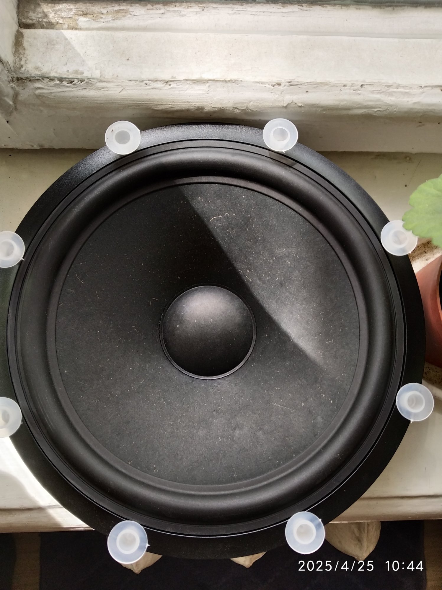

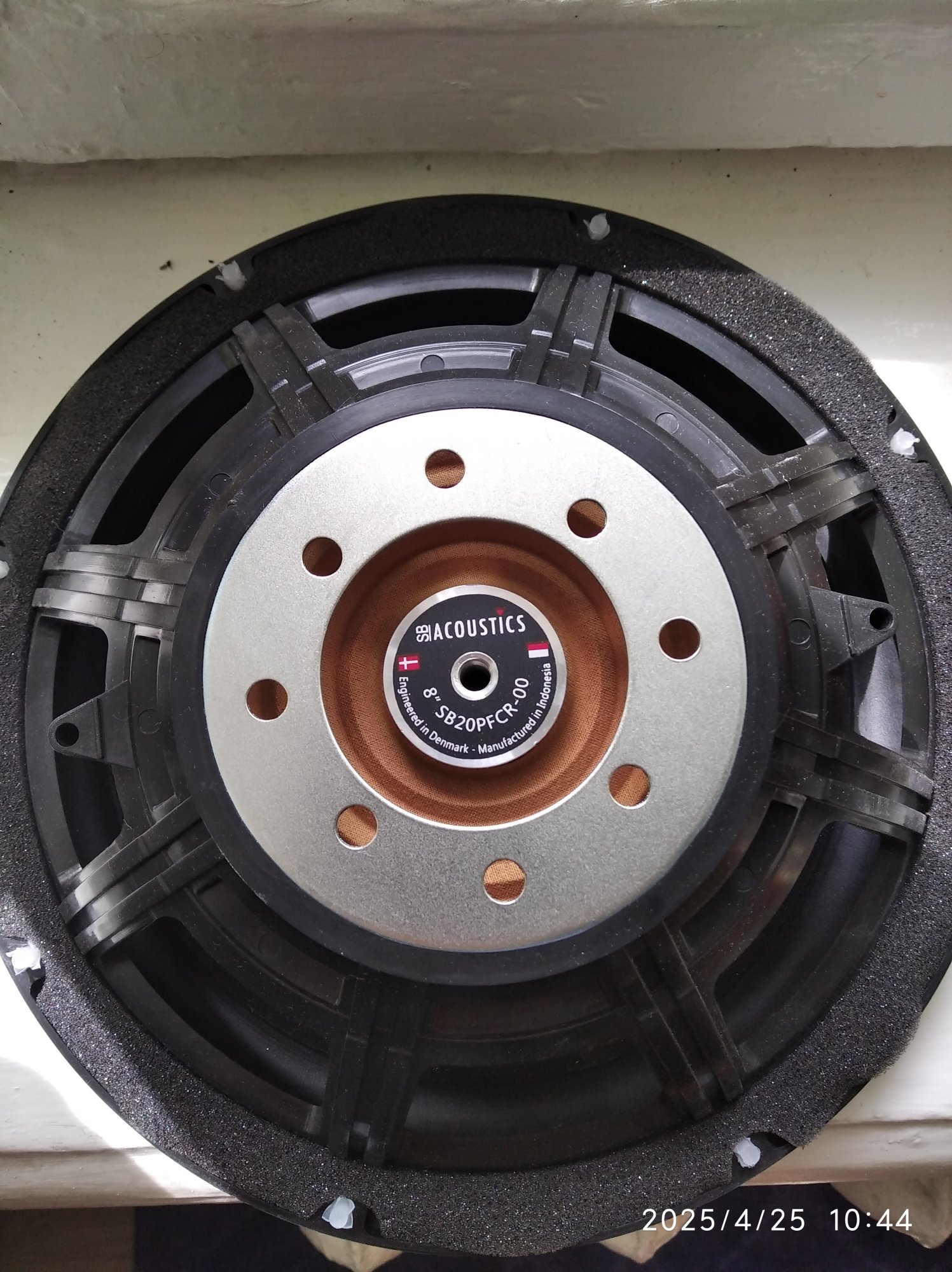

Завтра обещают солнечную и тёплую погоду. Сгоняю на дачу и гляну что можно использовать (корпуса) для акустики на этих динамиках.
Жаль не знаю в каком объёме работали данные динамики. По корзине они 172 х 172 мм. по "диафрагме" 126 х 126 мм. Квадрат пересчитанный на круг переходит в диаметр 142 мм. Почти 8" динамик. Поэтому такой большой ПИ. С квадратом в 200 х 200 мм. Хотя можно было применить и меньше.
ПИ 250 х 250 мм по краю подвеса
НЧ 172 х 172 мм.
ВЧ как минимум 100 х 100 мм.
Если их расположить вертикально то с промежутками в 20 мм между ними и краями АС: 20+250+20+172+20+100+20=602 мм. Не лезеееет!!!
Если всё вплотную, то фактически в упор высоты 50АС-104 у которой 580 мм по внешним.
Если использовать АС от Электроник Д1-012 у которой габариты по морде (по внешним) 480 х 285 - придётся НЧ и ВЧ располагать в моём любимом виде Г-образно и симметрично над ПИ. По вертикали: 20+250+20+172+20=482! Значит ПИ и НЧ расположим ближе друг к другу, чтобы вошло.
По горизонтали НЧ + ВЧ / 20+172+100+20=312! Кругом жопа чёрная!
Если сделать на "Электронику" накладную панель, то всё поместится. Как собственно и на 50АС с накладной панелью.
