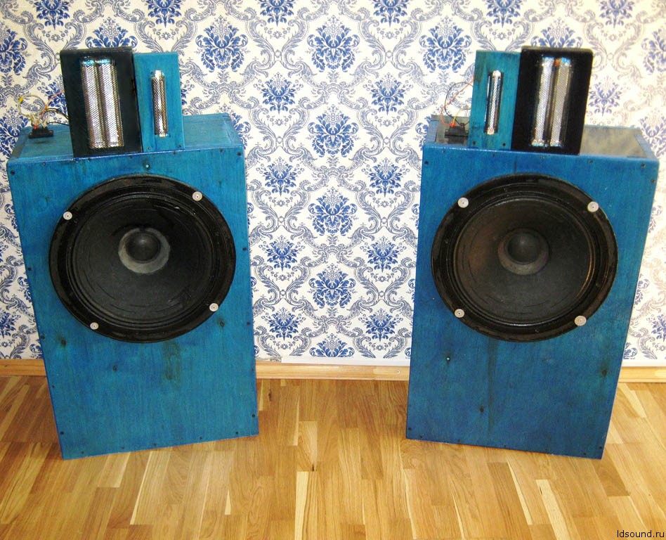

АС аналогичные тем, что на фото выше, только с 17 см НЧ и 20 см ПИ, с 12-и ваттным двухтактником, как оказалось, легко и непринужденно озвучивают помещение в 45 метров, с "басом" никаких проблем вообще. Хозяин крайне доволен.
С этим согласен, мне ПИ тоже нравится. Изменяя массу можно менять окрас от откровенно "ФИ-го" до "ЗЯ" на ходу как говорится. Есть и свои минусы у этого оформления, как у всякого другого.

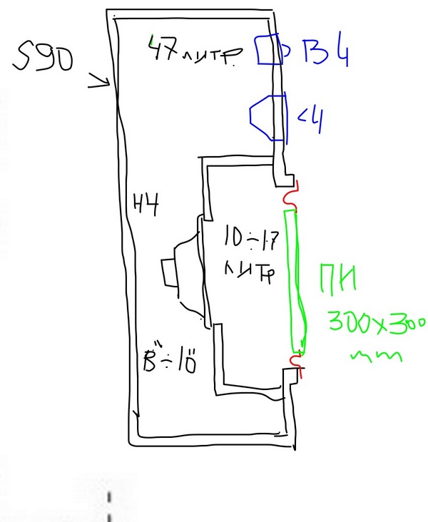

Есть желание оформить 10МАС-1М в ПИ. Но пока только стадия желания.
Содрал пост из темы про 25АСА-II:
.....Бросил на весы
Параллелепипед со сторонами 160 х 35 х 9,5 мм будет весить 10,72 грамма.
Соответственно близкая к 8" динамику площадь ПИ в 200 см.кв. Будет весить всего 38,3 грамма.
Прикинул размер одной из половин задней стенки. 200 х 300 мм . Т.е. 600 см. кв. будут иметь вес в 115 грамм. Это если всю панель на эластичную прокладку.
Интэрэсно.... Если примерно такой же вес кольцевого ПИ раскачивался 6,5" динамиком, то несравнимо более мощной 8" НЧ вообще легко!"""
Значит. Если я этот материал подгоню под упомянутый выше квадратный подвес для "Sony APM-8", а это 265 х265 мм (702,25 см.кв.), то вес вылезет аж в 134 грамма!
Если сделать по типу кольцевого:
Получится квадратная рамка с шириной стороны в 33 мм. Это если использовать внутренний квадратный подвес с меньшим размером. Её площадь будет равна 302,25 см.кв. и вес 57,7 грамма. Это при использовании материала упомянутого выше. Во внутрь можно встроить те миды, которые я купил.
Ндааааа.... С таким подходом моя "концепция" меняется на лету. Нет. Такой вариант нам не в тему.
Тут либо искать более лёгкий материал.
Либо срезать - облегчать тот который есть.
Либо использовать квадратный подвес под меньшую площадь.
Проблемы начинают вылезать оттуда, откуда их вроде и не ждёшь, а подспудная тревога всё же имеется.
Ещё и миду нужно создавать условия....
Лёгкий (и одновременно жёсткий) будет в виде конуса со сферическим колпачком
Плоский и квадратный хочу. Круглому здесь не место.
Если только пирамиду сделать. Высотой миллиметров 20...25.
