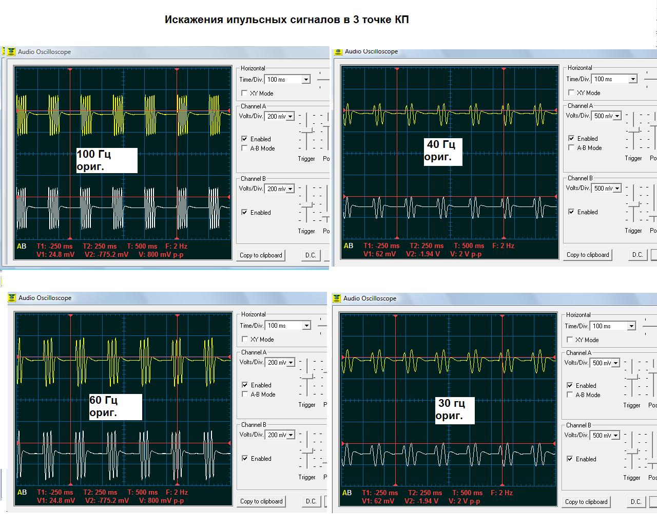

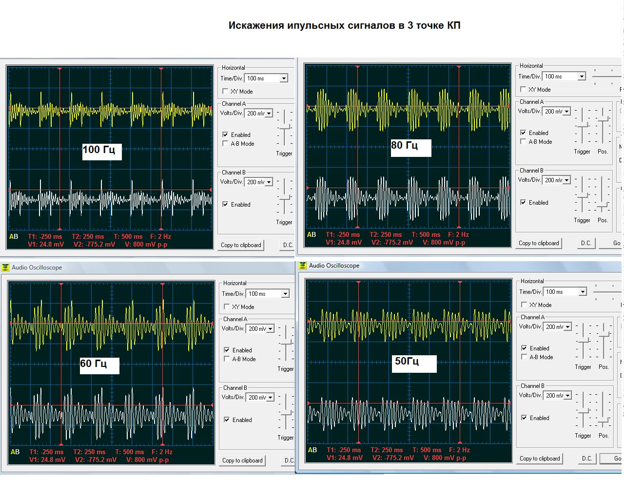

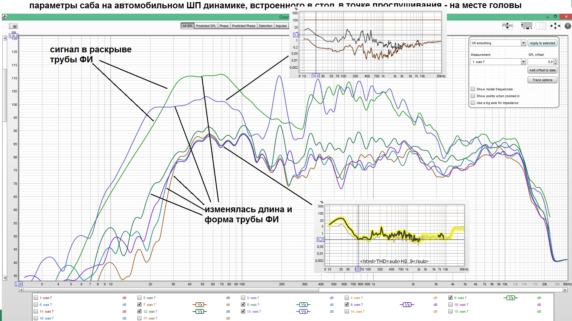

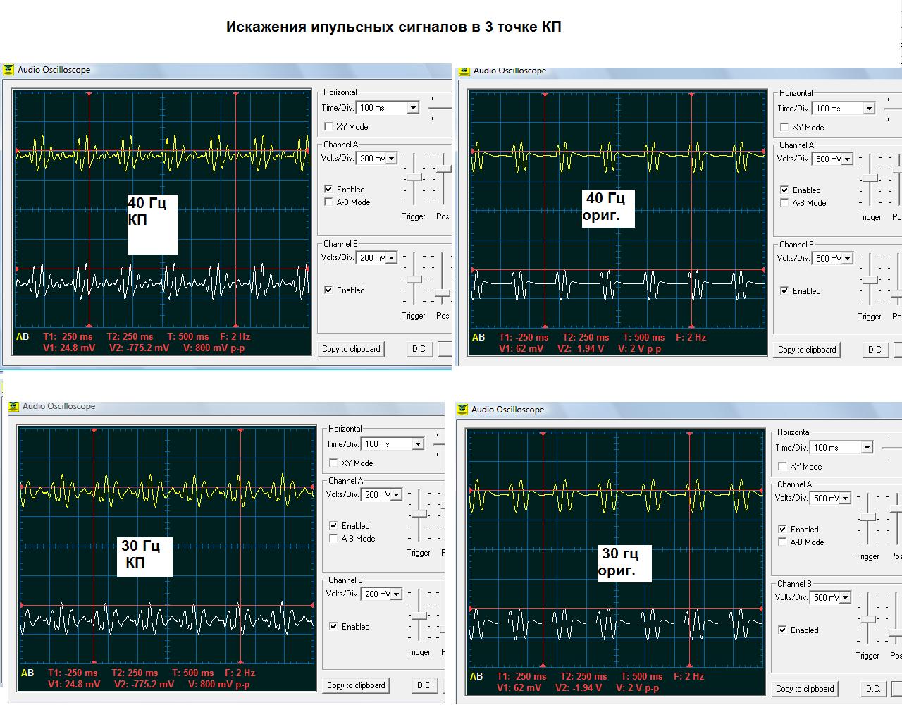

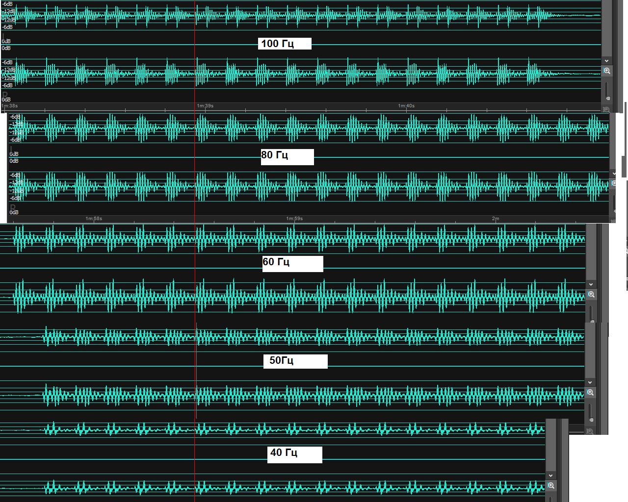

Бывалые, местные эксперты, кто хорошо знает содержание этой темы, подскажите тут есть графики искажений именно в области частот работы пассивного излучателя и вблизи, и вдали от него, а также исследования импульсных свойств всего НЧ излучателя в реальной КП? Примерно как на этих графиках? (чтобы не тратить время, читать 10 страниц) Меня интересуют именно эти вопросы.
    229.6 KB · Просмотры: 58
    229.8 KB · Просмотры: 45
    257.7 KB · Просмотры: 48
    329.6 KB · Просмотры: 48

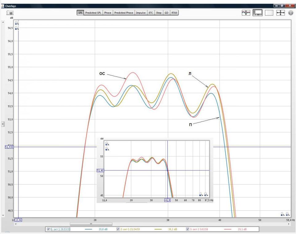

    744.2 KB · Просмотры: 49

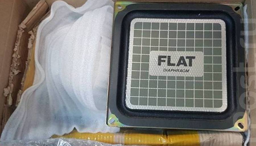

чем квадрат привлекает???

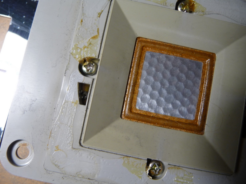

Я купил квадратные, наверное миды
Поэтому к ним и ПИ квадратные и ВЧ квадратные.
Которые или найти, или сделать требуется.
Хочется чего-то новенького. Неизведанного. Чего ещё ни разу не делал. Попались бы треугольные - вне всякого сомнения выбрал бы их!

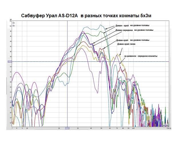

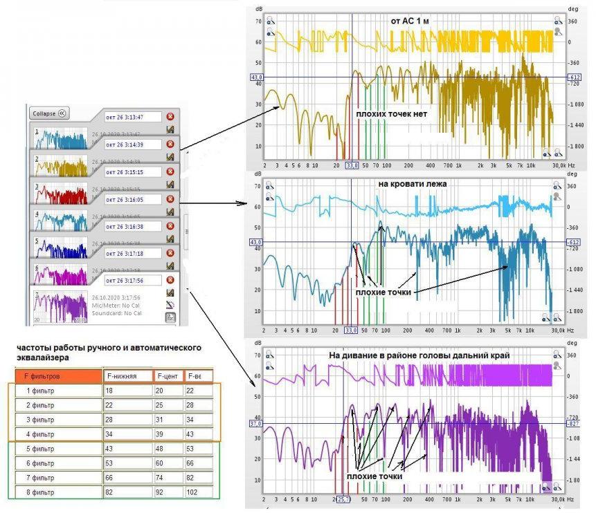

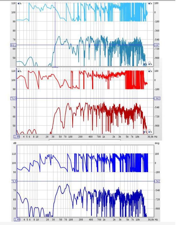

Дело не в собственной АЧХ саба, а в КП. В типовой КП жуткие провалы в АЧХ могут быть в районе 21-25Гц и потом кратно выше. И с этими провалами никак не сладить, даже если ящик будет 200-300л, когда он установлен неудачно.
    56.7 KB · Просмотры: 49
    152.6 KB · Просмотры: 50
    93.7 KB · Просмотры: 49
    132.5 KB · Просмотры: 50

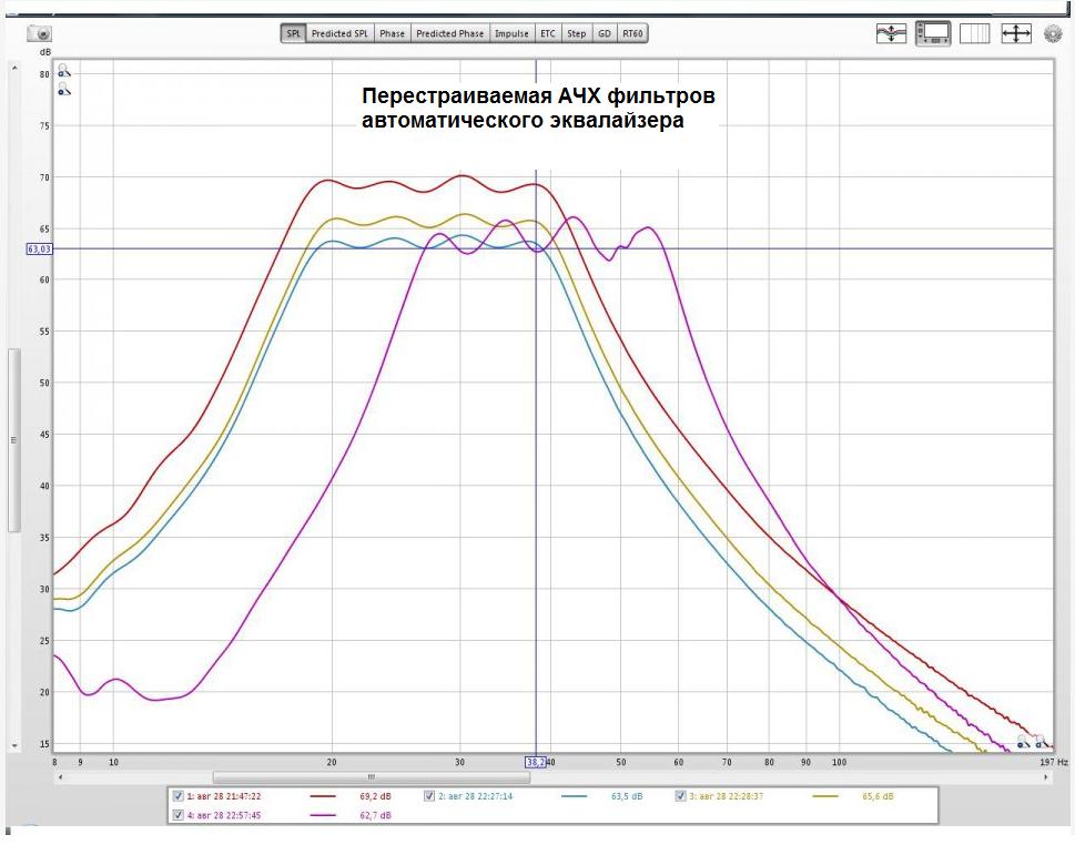

Задержка сигнала опреляется не только конструкцией саба, но и крутизной среза фронта у его фильтра. Вот, например, у такого фильтра задержка может быть под 0,1 с._da
    86.9 KB · Просмотры: 51
    73.5 KB · Просмотры: 50

В типовой КП ... с этими провалами никак не сладить, даже если ящик будет 200-300л, когда он установлен неудачно.
