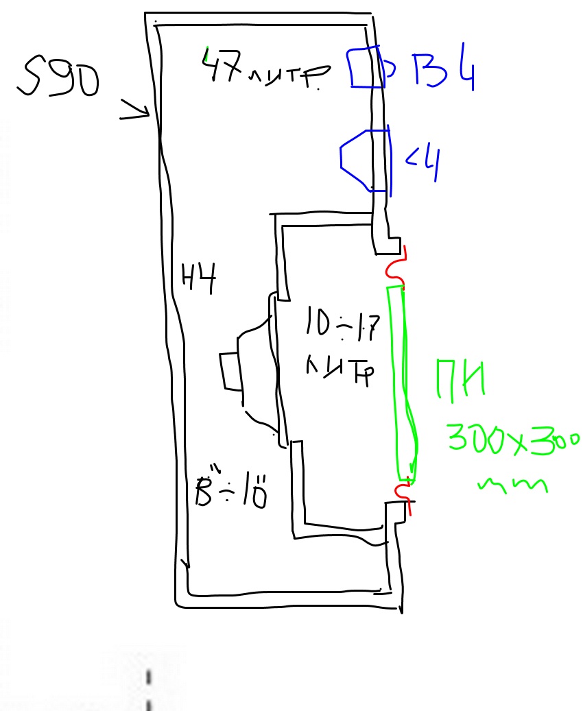

Увидел на Фарпосте Владивостока квадратные динамики на сотовом излучателе с квадратом по корзине 165...170 х 165....170 мм и хорошей такой МС, что аж руки зачесались. Динамики оплатил. Завтра должны отправить. Один с деформацией корзины, но где наша не пропадала! Починим в лучшем виде. Жаль не успел скопировать фото, их уже удалили (сняли с продажи).
Так вот. Почему в теме о пассивных излучателях? А потому, что хочу я забубенить ПИ в виде большого квадрата. Купленные динамики использовать в качестве нижней части двухполоски.
Корпуса от S90, которых есть у меня. Выглядеть будет примерно так

Твердый рупор ( Описан на сайте Иголкина и ещё где-то) работает, а почему у меня не заработает? Объём между активным 8"....10" НЧ динамиком и квадратным большой площади ПИ - почему нет? За спиной активного большой объём S90.

Мультик вспомнил: там песню пели – Кокое всё зелёное, кокое всё красивое, кокое яйцевидное ... и квадратное /в плане формы излучателей/. На НЧ получим фактически низкочастотный "изодинадинамик" – так как ко всей площади мембраны одна сила газового (не звукового) давления прикладывается, это практически звуковая гидромуфта получается. Смотреть на этот НЧ можно конечно, а вот слушать ... Может хлюпать начать. К массе НЧ возбудителя неизбежно (через связанный объём) прибавится приведенная масса ПИ. На тыльной стенке придется трубу ФИ делать

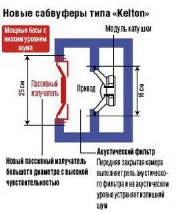

У панасоника был Келтон - ПИ перед мелкой ГД.
"У сабвуфера свое имя — Kelton — назван в честь разработавшего его инженера. Внутренний объем саба разделен перегородкой, на которой установлен 16-сантиметровый басовый драйвер с диафрагмой из бамбукового волокна. А на внешней боковой стенке — 25-сантиметровый пассивный излучатель, т.е., по сути, это бандпассный сабвуфер 6-го порядка. "
Мне очень нравится, как звучит ПИ. И не закрытый ящик, и не фазик. Если правильно настроен.
4-го порядка!
это вроде как бандпасс 4 порядка только с ПИ вместо туннеля?а как у него с переходной хар-кой?
Отлично все у них с переходной характеристикой! Не хуже , чем у ФИ.
У пи 6го порядка два резонатора. На приложенной картинке - один.
Обыкновеный ПИ - 6 порядка, спад более крутой.
ОЯ- 1 порядок.
ЗЯ- 2 порядок.
ФИ- 3-4 порядок (от типа характеристики\настройки)
ФИ и ПИ это одно и то же
ПИ экономит размеры ,тк при равной эффективности туннель очень большой
Вы смотрите на картинку и текст - там нарисованно оформление НЧ динамика. Оно относится к БП4. Порядок данного оформления 4й. Определяется степенью характеристического уравнения.

Да, БП4 считается 4м порядком. Если что, опыт построения таких "транс"бубенов имеется. Отличная штука для своих задач.

Сзади 8" НЧ будет ЗЯ большого, верней оптимального для него объёма в 30....32 литра. Перед ним будет большая "дыра". Это если без ПИ. И она никак не должна влиять на частотную составляющую излучения 8" НЧ динамика. По крайней мере в области НЧ составляющей, но с пролётом в уши всего остального. Разделительного фильтра нет чтобы поднять отдачу динамика.
Теперь "дыру" закрываем ПИ с мягким ходом. И закрытый маленький объём превращается в акустический фильтр. Вспоминаем: https://ldsound.club/threads/alpha-pat-20.412/ Только с предполагаемой к построению акустики чуть иначе.
Сколько и чего, скажем в СЧ диапазоне, можно будет услышать, это надо проверять. Сосчитать не смогу. Нутром чую, что чем меньше будет объём между НЧ динамиком и ПИ, тем шустрей, выше и громче будет отдавать ПИ не теряя снизу.
Вторую полосу (СЧ) пристроить к (НЧ) будет легче чем наоборот.

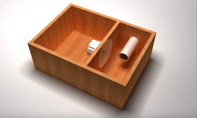

с каких ху...в,масса воздуха в туннеле заменена грузом вся разница,порядок одинаковый
вот бандпасс есть 4 и 6 порядка
да это он и расчет можно делать как для него
