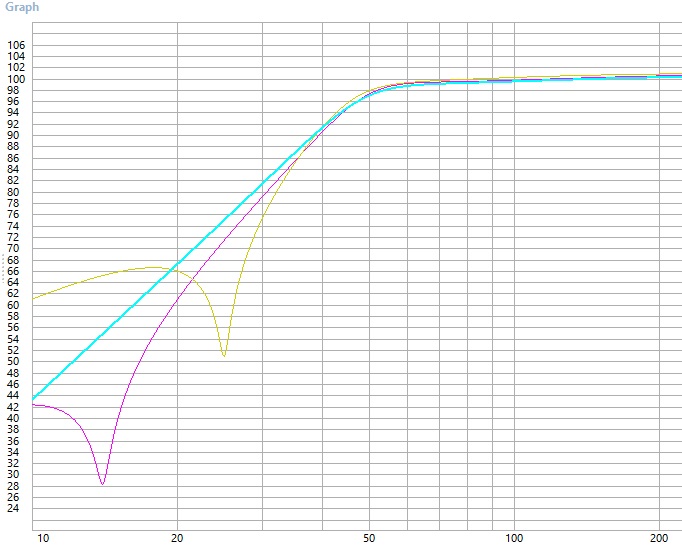

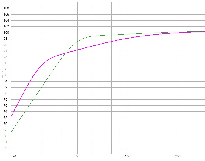

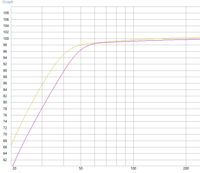

Мой "ЗЯ" сильно мал. Я стремился к минимализму - посмотрите, розовый график валится со 100Гц. Становится ясна бессмысленость сего действия.
А "лучший и больший" ЗЯ может быть поэтому - Низкий рез ПИ смщение.jpg смещение на субнизких НЧ сильно меньше, искажений меньше при том же давлении. Спорно, но мне так думается.
У нас оригинальный ФИ настроен на 50 Гц, 16 литров. Вместо него поставили ПР на 25 Гц. Стало неизмеримо лучше, по общему мнению.

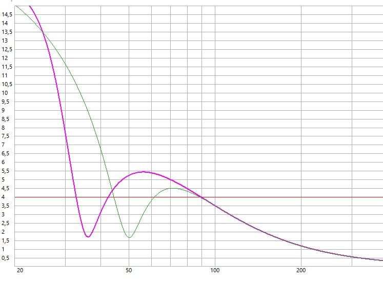

smile_11 Надо смотреть симуляцию, что произошло. На самом деле, мы можем говорить о разных вещах. Я говорю о резонансе ПИ в корпусе АС. А вы, скажем, имеете ввиду собственный резонанс ПИ. Когда ПИ с F0 = 25 Гц вставить в ФИ объемом 16 литров, посчитанный под 50Гц, возможно, что ПИ в корпусе покажет близкий к 50 Гц резонанс.
А, стормозил, прошу прощения. Сейчас резонанс системы что-то 32 Гц. Надо глянуть еще разок.

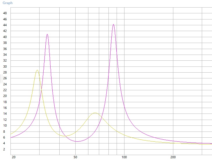

Как определяете частоты резонансов? Покажите рисунки, плиз.
Картинка такая же, как и ФИ.
Нет рисунков. Хотел определять по минимуму сопротивления между двумя пиками, но кривая очень плавная. А вот смещение имеет явно выраженый локальный экстремум(острый провал). Графики выше.
Поэтому определял резонанс на глаз по минимуму смещения диффузора динамика, меняя частоту генератора синуса.

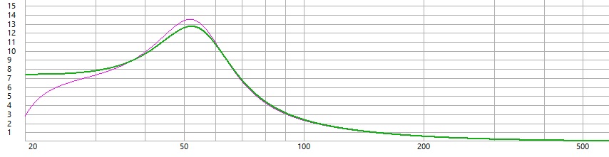

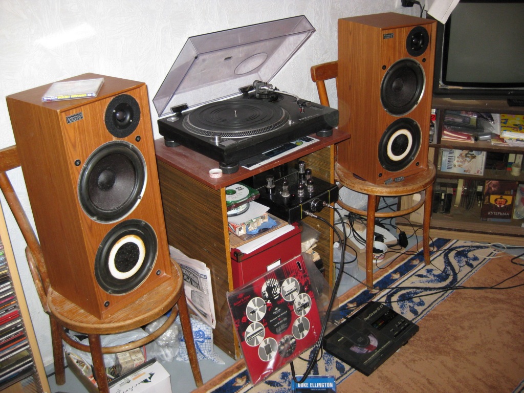

Колонки с ПИ, Селешины Диттон15XR , там z-кривая просто красотка, два идеально одинаковых горба. Другое дело, что на ачх по давлению дикий выброс на нижнем срезе.
Вот "зетки" двух ПИ , один 5'(розовый), другой 8'(желтый). Горбы разные.

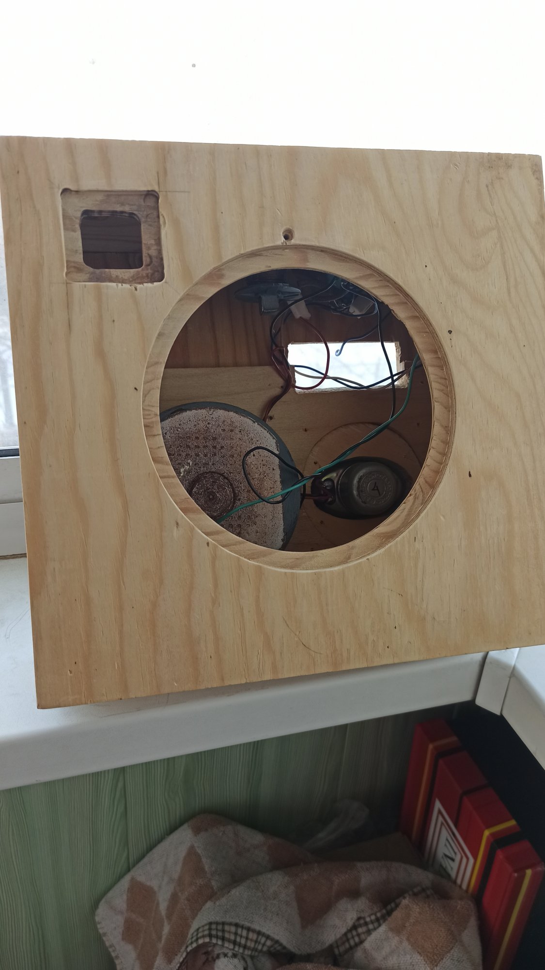

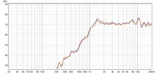

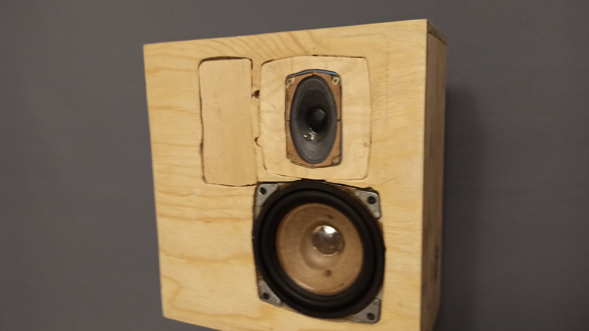

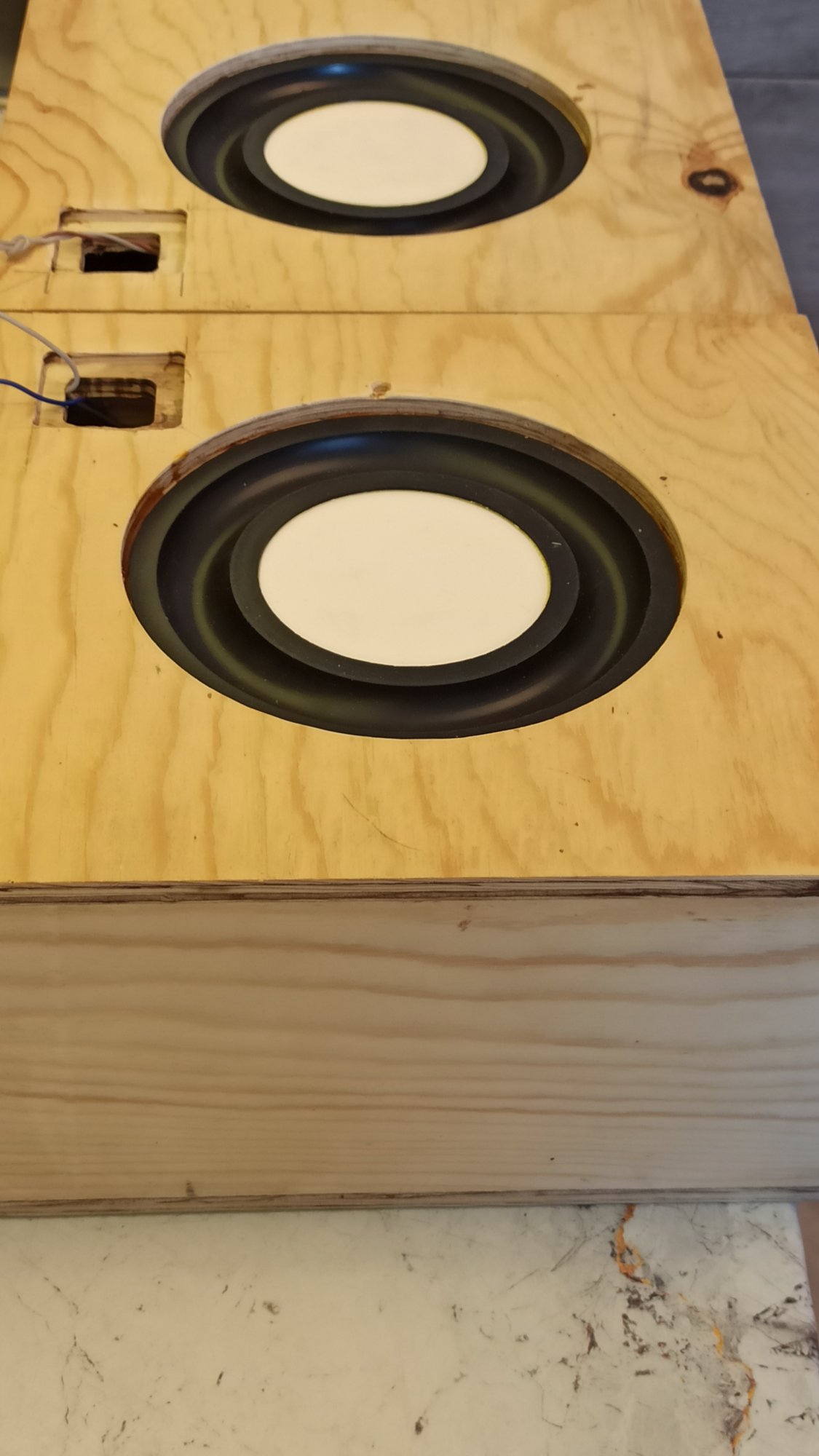

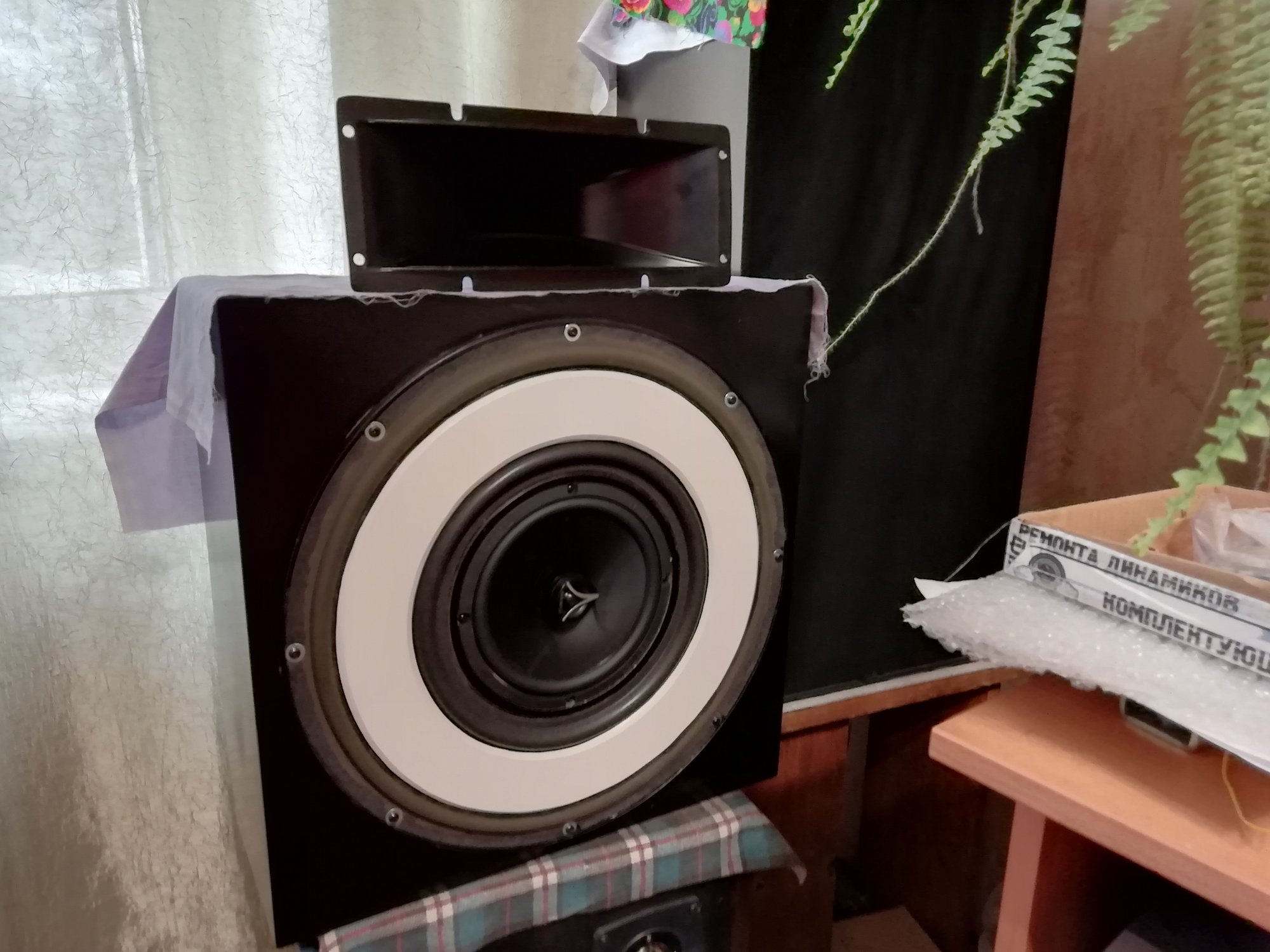

И все же ФИ пошел в ПИ... В результате прослушивания и сравнения АО выбор был однозначно сделан в пользу ПИ. Т.о. в хозяйстве появилось 2 одинаковых пары (почти, после получения посылки с 3ГДВ-1, китайские ВЧ и визготоны TW-70 -также пойдут туда же). Как и планировалось, одна пара уйдет дочери в новую квартиру в качества презента. Естественно, после подобающей отделки.

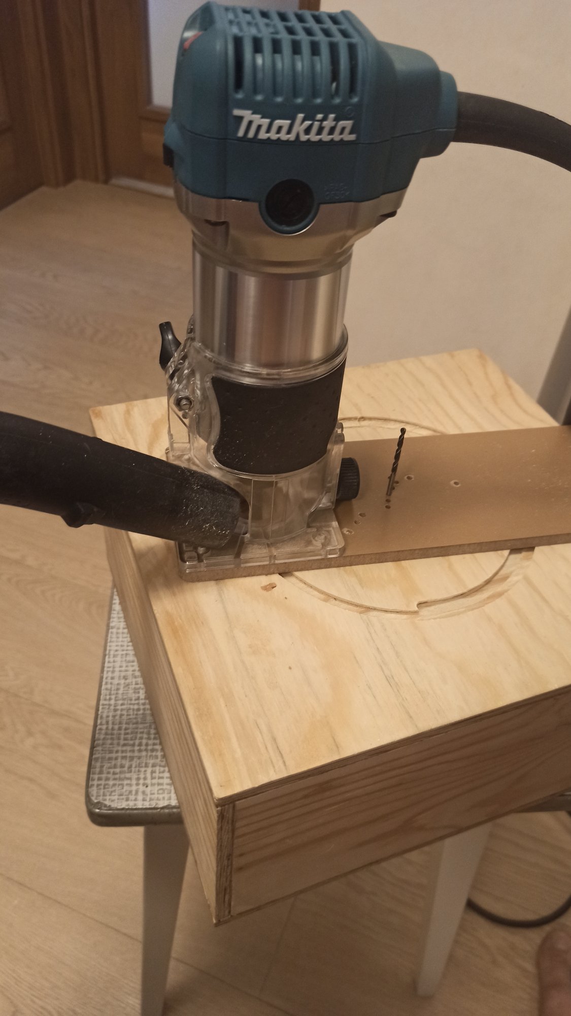

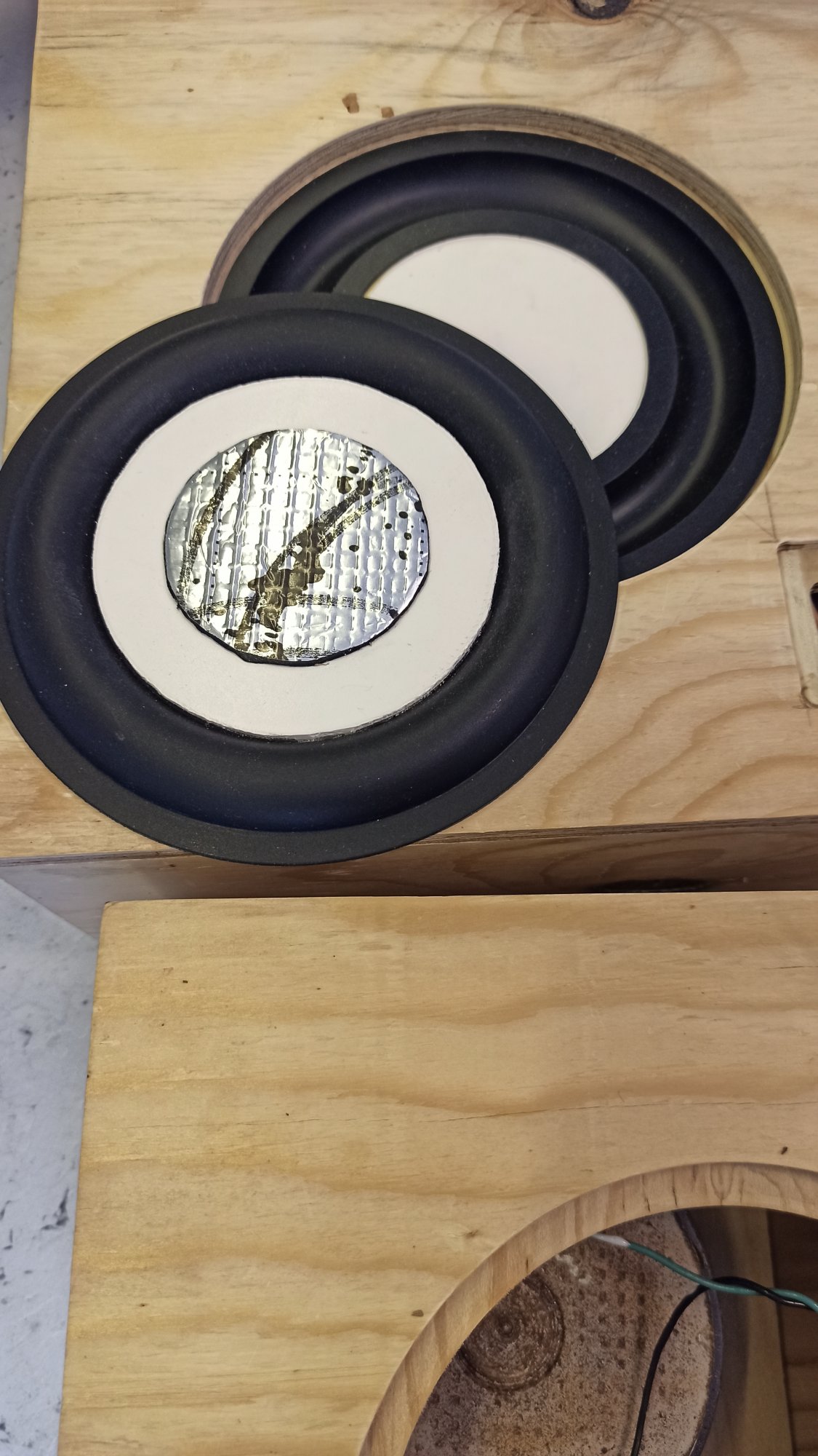

Этапы переделки.
Пассивные излучатели приведены к нужному весу наклеиванием кругляшей из автомобильной виброизоляции. Попутно дополнительно приглушат возможные вибрации диафрагмы.
Скорее всего для домашнего применения ПИ наилучший вариант. Более я не вернусь к ФИ.
И все же ФИ пошел в ПИ... В результате прослушивания и сравнения АО выбор был однозначно сделан в пользу ПИ. Т.о. в хозяйстве появилось 2 пары одинаковых(почти, после получения посылки с 3ГДВ-1, китайские ВЧ также пойдут туда же). Как и планировалось, одна пара уйдет дочери в новую квартиру в качества презента. Естественно, после подобающей отделки.
Этапы переделки.
Посмотреть вложение 27756 Посмотреть вложение 27757
Посмотреть вложение 27758Посмотреть вложение 27759

Вот картинка, желтым - первый случай ПИ8', резонанс F0 30Гц Vas 100л. Т.е. в качестве ПИ обычный НЧ динамик.
розовым - настоящий сварщик ПИ5', 14Гц 80л. Тяжелая стальная пластина на мягком и широком(!)подвесе. Широкий подвес(или подвес с большим ходом) имеет решающее значение, иначе адекватного звука на большой мощности не добыть. Поскольку "свободный" ход ПИ должен быть минимум в два раза больше, чем у динамика( это и умом понятно и очами видно очевидно). Вот тут-то я в свою очередь передам привет конструкторам совковых ПИ.

Реабилитируем ПИ. Я внес на картинку оптимально с моей точки зрения настроенный ФИ5'
Видно, что обильно критикуемый в литературе ПИ за сильный завал отдачи на НЧ принадлежит к первому типу(желтый график, и это еще не самое плохое, что можно увидеть на графиках), т.е. жесткому ПИ( типа был аналогичный динамик, его и пихнули в ящик отдуваться).
Если же сравнивать две кривые - синий ФИ5 и розовый ПИ5(второй тип, "мягкий" ПИ), оказывается, что все не так плохо.

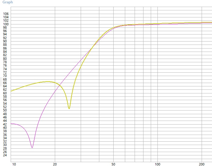

А как это может быть, что ПИ сместился с 15 на 25 герц, а на суммарной ачх ни следа . Или я не то смотрю?
Свои Селешины я изрядно помучил, наблюдая за поведением обоих диффузоров. и там торможение пассивника резко меняет ачх басовика, крутизну спада-точно. И выброс уходит и срез плавнее становится. А у вас без разницы. Или это снова проделки братца Симуля?
Насчет песни при настройке пассивника и куска пластилина- правда, но не вся. Там участвуют несколько элементов, включая площади, гибкость, массу, поэтому отделаться только изменением массы -как бы маловато для идеала.
Соглашусь, что колонка с настройкой пассивника ниже оптимальной превращается в некий гибрид инвертора и зя, так делают , чтобы применить динамик с завышенной добротностью, и полосу вниз стянуть и вубнения не получить.
Или я не то смотрю?
Смотрю то, но не то думаю....
Это не резонанс, на минуточку, а АКЗ. Явление другой природы. Отсюда недопонимание картинки.

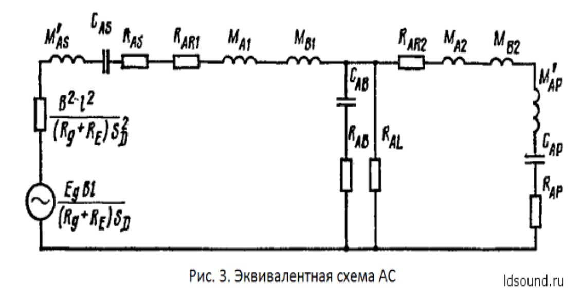

С точки зрения электромеханических аналогии ФИ и ПИ эквивалентны. Моя задача заключается только в настройке частоты резонанса с помощью подбора массы ПИ.
Взято отсюда. http://ldsound.ru/akusticheskaya-sistema-osnovnye-ponyatiya/
ПС Если в эквивалентной схеме отцепить от узла правую ветвь - получим ЗЯ.

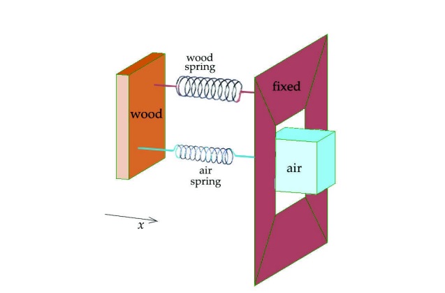

Ранее просто отмахнулся от чудес Meshin по сочетанию ФИ и ПИ. Намедни подумал на досуге, чему это может приблизительно соответствовать и как можно было бы посчитать это дело.
Оказалось просто, все украдено до нас, это - нечто вроде "эластичного" резонатора Гельмгольца, которым по сути являются все музыкальные инструменты с объемным корпусом с "дыркой". Да и коробочные ДК ФИ с корпусом из мягкого и тонкого ДВП туда же. Физически приводит к снижению частоты резонанса(трубу Фи можно сделать короче!!!) либо к уменьшению размеров ящика! Литература по этому делу имеется, но не так, чтобы с наскока все понятно и просто.
Принципиально не важно, где находится "отверстие" фазоинвертора, У Meshin оно физически помещено на ПИ (оказалось конструктивно логическим продолжением моддинга динамика в ПИ). С тем же успехом оно может позиционироваться в любом месте корпуса.
Так что это решение вполне имеет место быть в АО, пока еще не обдумывал какое.
Модель для наглядности применительно к музинструментам.
Здесь нужны пояснения. Применительно к АС приводится следующим образом : wood - сам ПИ в виде массы и площади, wood spring - жесткость подвеса ПИ, air spring - жесткость воздуха в ящике. Про синенький кусочек воздуха нечего говорить, и так все ясно.
