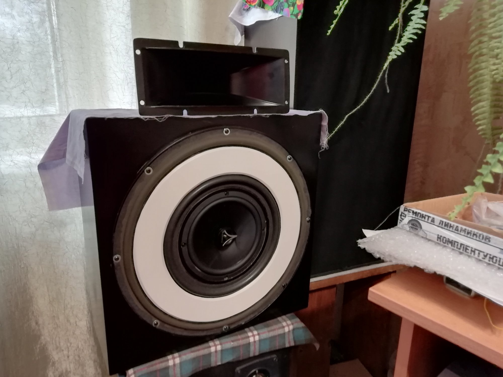

Нет, не утяжелял. Дополнительный вес только раструб (визер 4А-28). Этот "ПИ" без дополнительного веса хорош для лёгкой 6" подвижки активного динамика. Выбирал из четырёх подвижек пару с наиболее мягким ходом. Как на ощупь, так и по величине опускания под грузом.

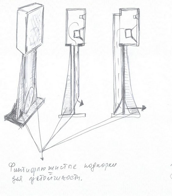

Стойка у этих Снусов как элемент корпуса и не отсоединяется. Видимо, что-то типа этого

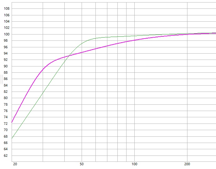

ПС Заказал подвесы - хочу сравнить "кубик" с ФИ и с ПИ. Симулятор обещает почти одинаковую АЧХ с дополнительным завалом на моей комнатной моде. Нужно еще подключить к измерениям слух :)

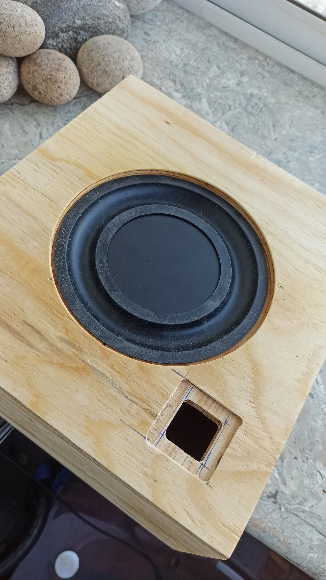

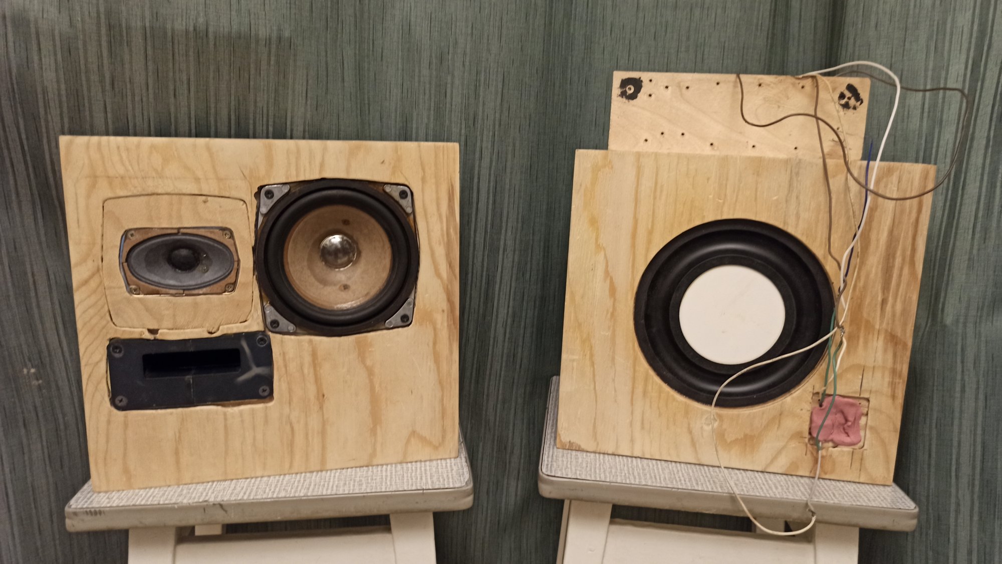

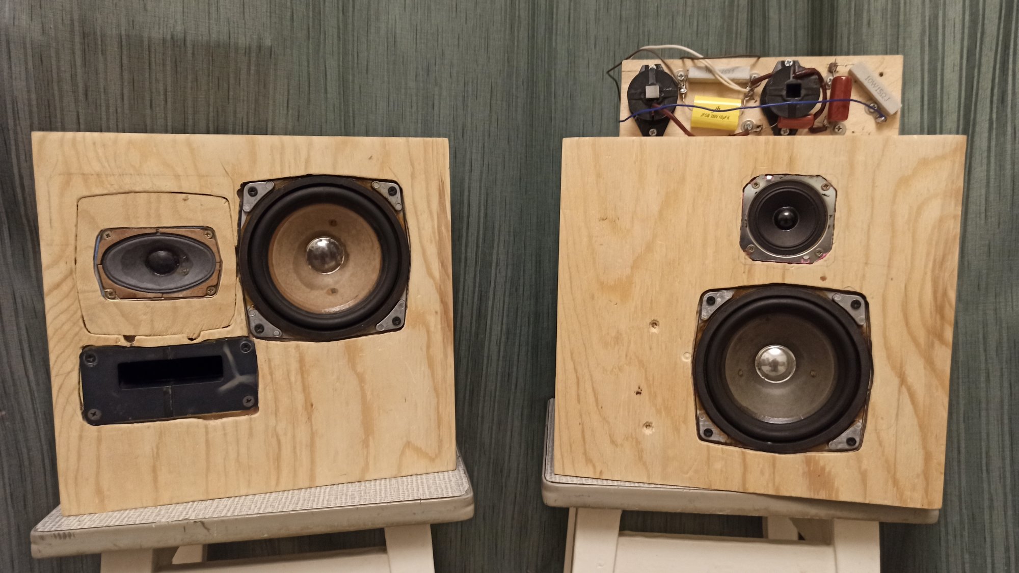

Ну что ж, пришли подвесы. Поскольку как я говорил, мне несложно "сколотить" почтовый ящик, были изготовлены четыре одинаковых корпуса по 6,5 литров в исполнении ФИ и ПИ.
Донорами стали 25АС101 и 15АС213. Обе со своим специфическим звуком, первая с мутной верхней серединой(понятно почему - НЧ не дотягивает до ВЧ), вторая "бубнелка обыкновенная" по причине хилости корпуса и сверхмалого объема. Поскольку я не гонщик за низами, да и НЧ 5'динамик на это не совсем подходит, был выбран спад приблизительно на 50Гц. Сразу ответ всем почему 6.5 литров - симулятор WinISD показал способность динамика адекватно работать в таком объеме как ФИ, так и ПИ. Подразумевалось, что все получится одинаковым: смещение диффузора, АЧХ, максимальная мощность и максимальная SPL. Все почти пуля в пулю, кроме АЧХ - у ПИ валится круче в сторону низких частот.
Ну, что сказать, ПИ обошел ФИ по восприятию низких частот. Звучит мощнее и чище( нет говорящей и фыркающей дырки в корпусе). Мощнее. Прям вот трясет диван...
Есть ньюансы воспроизведения НЧ. Как бы описать - чувствуется, что частоты вниз сильнее обрезаны( это по факту применения ПИ не избежать при той же полосе), но сами НЧ "тактильные". Никакой "резиновости", приписываемой ПИ, я не заметил. Играет красиво.
6гдв-2 от 15АС213 оказались паршивыми совсем, а 3гдв-1(вторая пара, пришедшая к фронтальнику на 25гд26Б) подтвердили очередной раз свою годноту( на ФИ видны старые врезки по месту под 10гдв 35 - ну, не срослось...). Колонка свелась просто и враз - претензий к звуку никаких.
В качестве ВЧ для ПИ были взяты пищики с Али - якобы Текникс, помучаться пришлось и с разделом и с наклоном АЧХи, но стыканулось в итоге(тема отдельная). Однако, пупырь в 6дБб на 12кГц резал слух - пришлось понизить уровень ВЧ, заодно прибился ВВС диапазон на 4дБ. Стало чуть "темнее", но уже не свербит ухи - теперь понимаю, почему АБ нравится ВВС смайл.

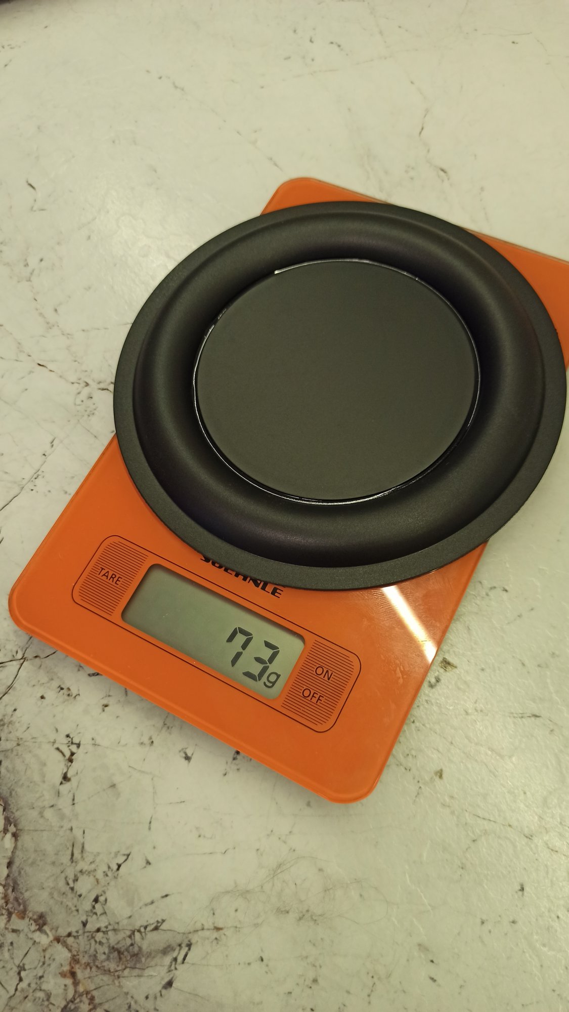

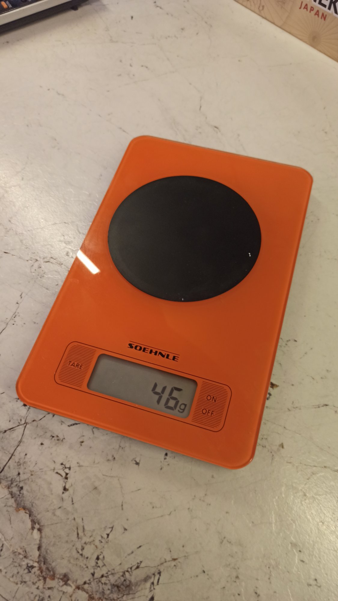

К нашим баранам. Диаметр ПИ 16см, по середине подвеса 12,3 см. Вес 73 гр.

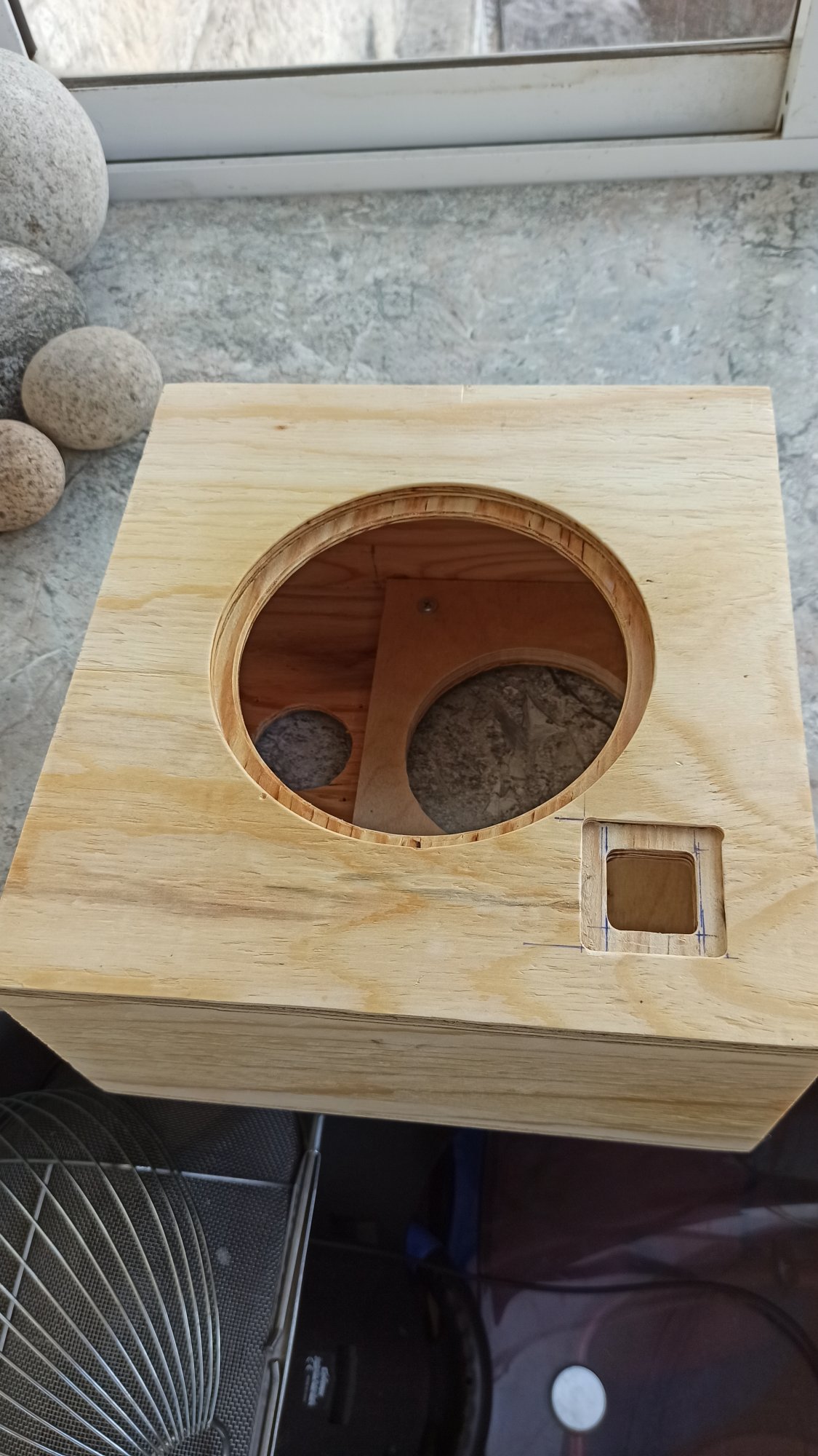

IMG_20211217_193947.jpg вклеен в заднюю стенку IMG_20211213_164637.jpg место вырезалось фрезеромIMG_20211213_164557.jpg

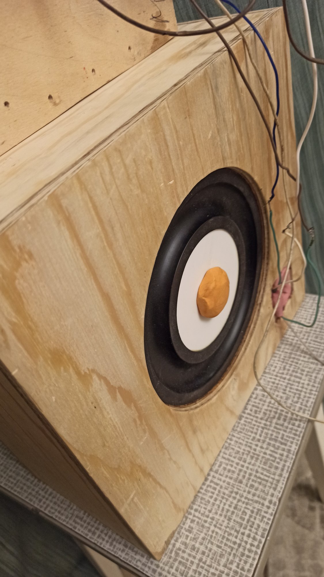

Вес оказался большим, резонанс ушел на 36Гц(по памяти), низкие частоты завалились. Пришлось оторвать металлическую диафрагму и вклеить диафрагму из фомекса толщиной 3 мм весом 16 гр.
был черный из металла IMG_20211217_194122.jpg теперь ПИ белый IMG_20211217_194154.jpg

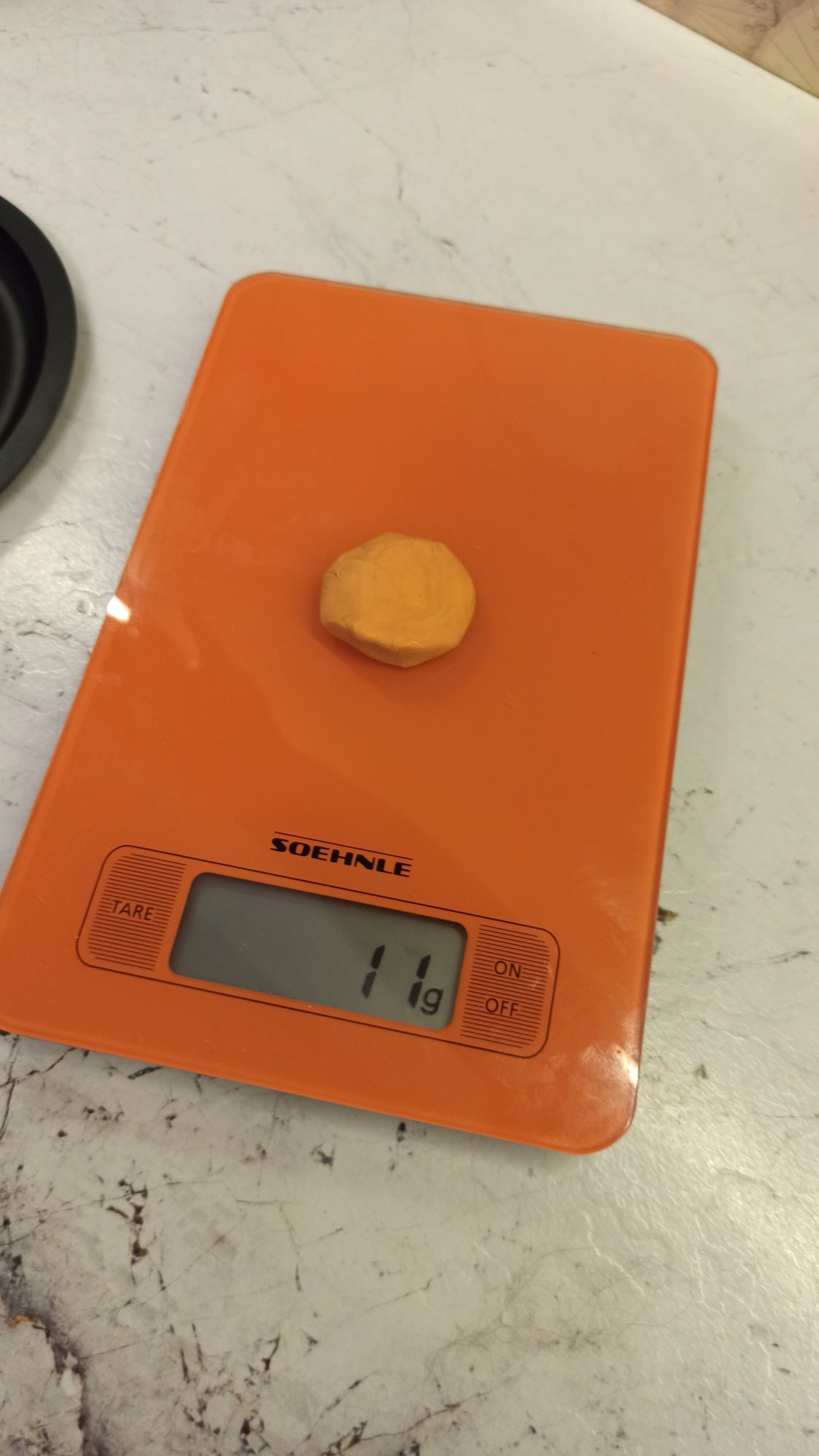

Резонанс ушел вверх, добавил пластилина
Теперь резонанс, как предписал WinISD - 50 Гц.
Небольшая калькуляция - вес половины подвеса (73-46 ) /2 = 13,5 гр. Вес диаграммы из фомекса 16гр + пластилин 11гр. Итого -
40,5 гр - вес подвижной части ПИ, площадь 112 см кв.

В симуляторе выглядит так - Низкий рез ПИ.jpg см. розовую линию.
