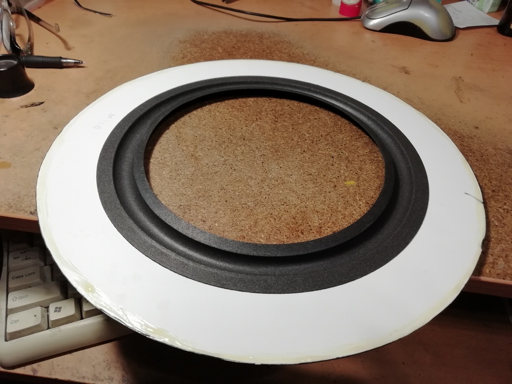

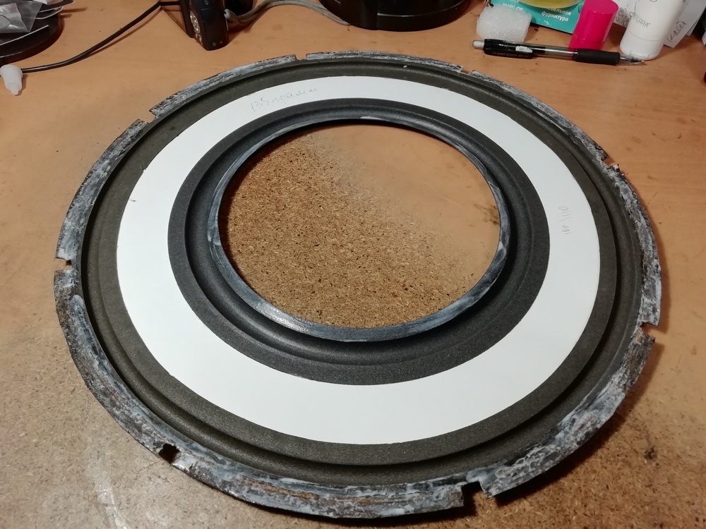

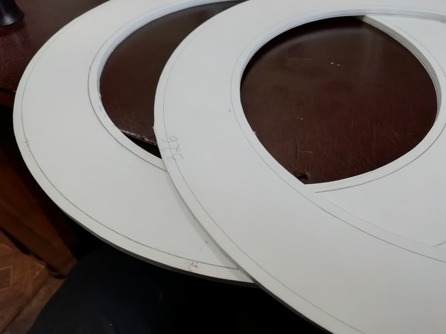

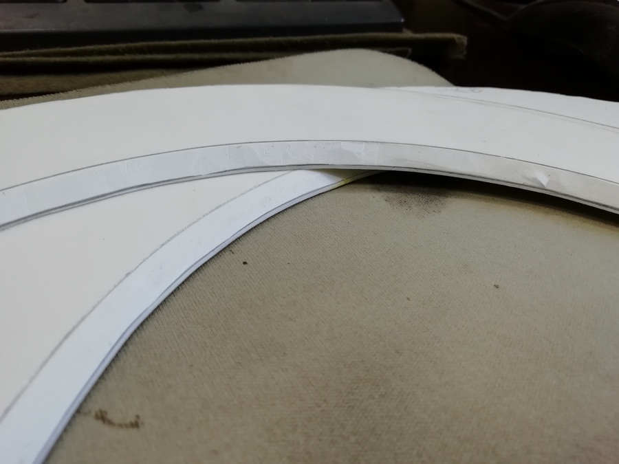

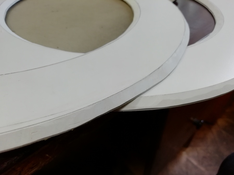

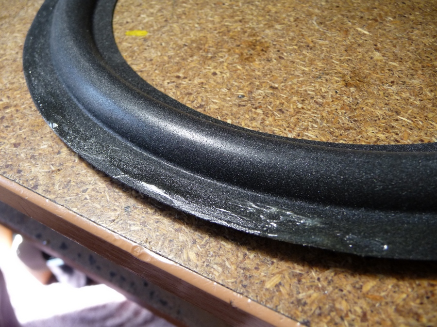

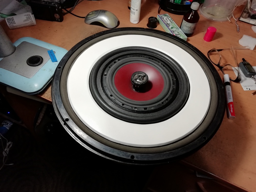

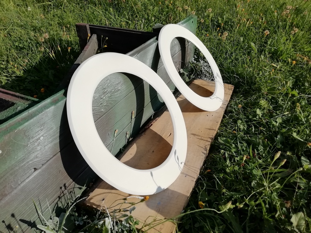

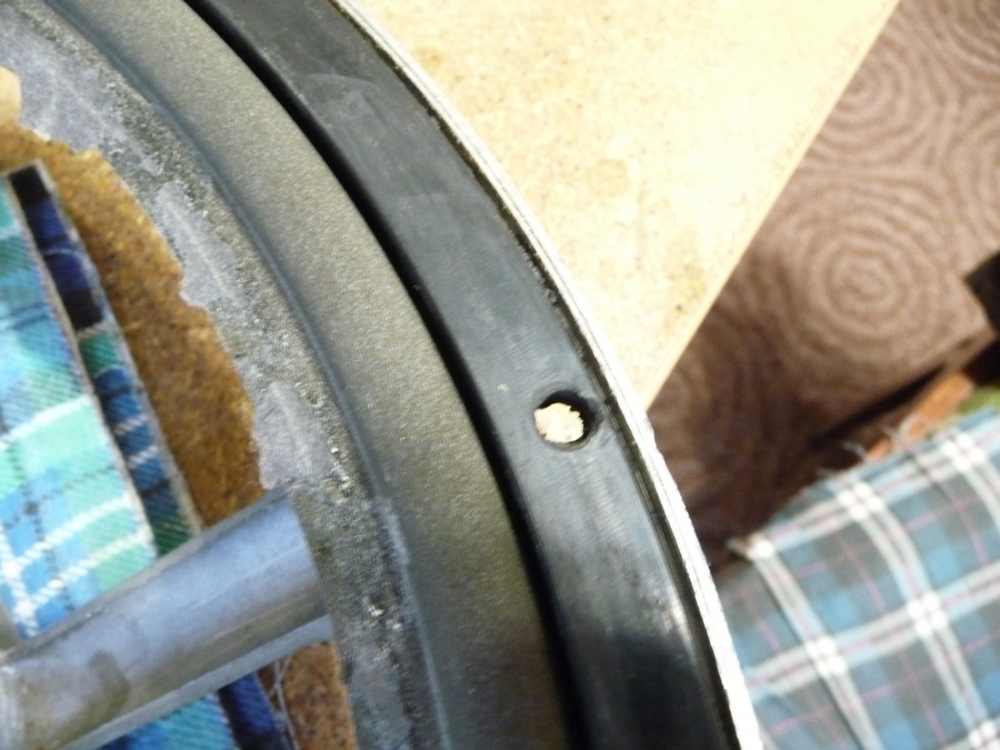

Снял с боковых граней фаски. Обычным канцелярским ножом в несколько заходов по каждой. Для ясности видения образа, очертил по границам карандашиком
IMG_20210817_084623.jpg Прошёлся ножом сначала по наружным, как наиболее подвластным контролю, затем по внутренним. Осталось вывести ровненько и можно красить.
Довольно часто, рассказываю по ходу, что делаю. И самураи пофиг.
У нас и менталитет, и энергетика совсем другие. Ни бесцельно кишки наружу выпускать никто не станет, ни покупать ношеные женские трусы с целью понюхать.
Сегодня снял фаски с обеих сторон диска. Вес снизился. 100/104 грамма. Четыре грамма нужно удалить. На подвесах достаточно мягкий и я бы даже сказал очень мягкий ход ПИ.

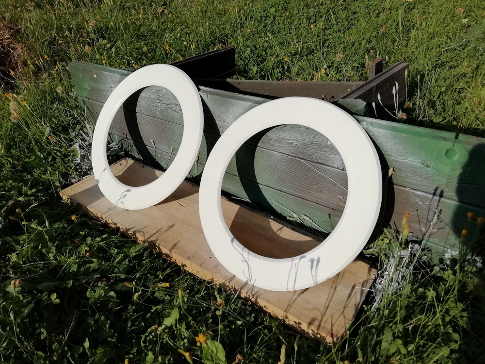

Не. Пульнуть с баллончика не проблема. Потом пройду по низу, где подвес будет, чёрным эмалевым карандашом, чтобы белых неровностей на тёмных подвесах не было видно.
Покрасил. Оставил сохнуть на даче.

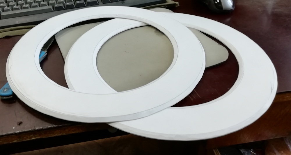

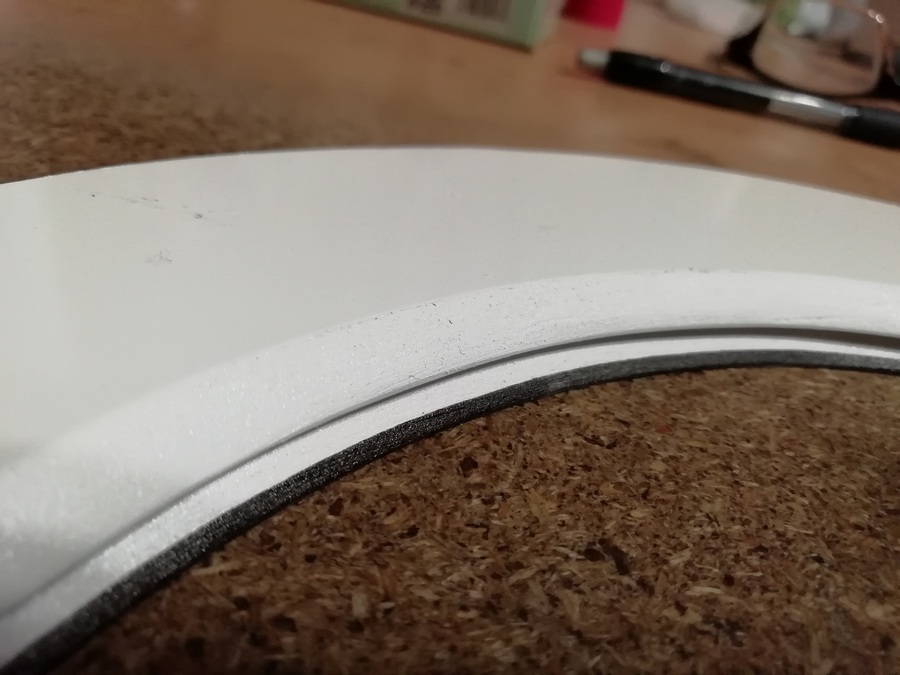

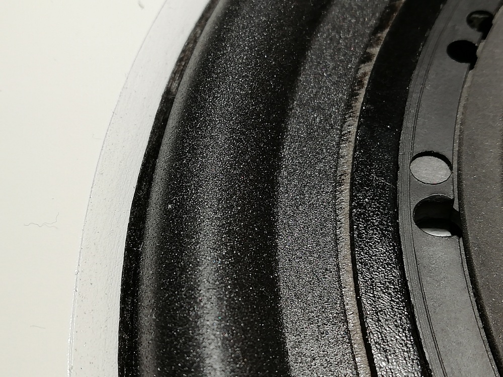

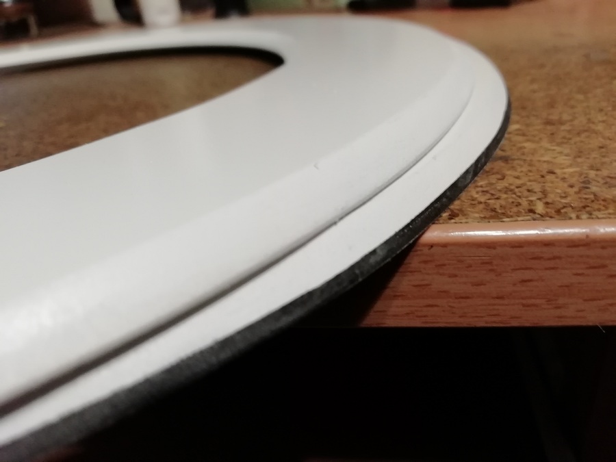

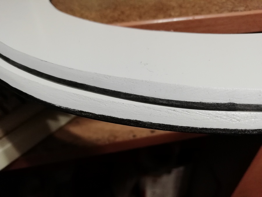

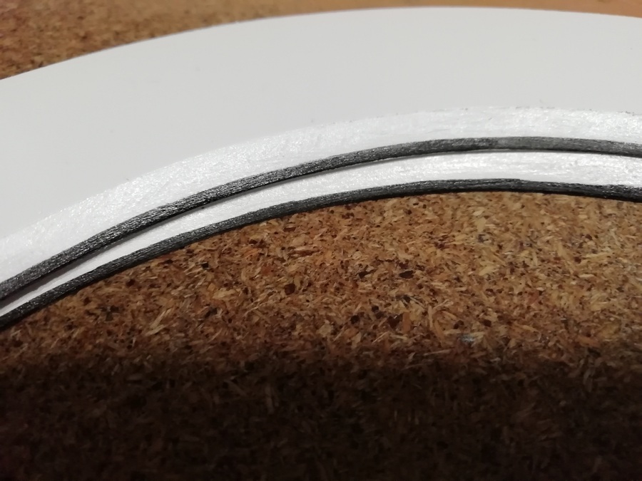

Прошёлся чёрным эмалевым карандашом по нижней, прилегающей к подвесу кромке ПИ. Чтобы на фоне подвеса небыли заметны неровности ПИ. Всё же сделано руками, а не станком. И как не старайся, всё равно будут какие-то косячки
IMG_20210819_204944.jpg IMG_20210819_204956.jpg IMG_20210819_205318.jpg IMG_20210819_205327.jpg
Внешняя и внутренние стороны ПИ
И для сравнения типа в сборе с окрашенной и неокрашенной кромкой
Ннндааа. На фото не так заметна разница. Глазами чётко видна. Может я как фотограф, того.... как танцор?
С подкрашенными - аккуратнее.

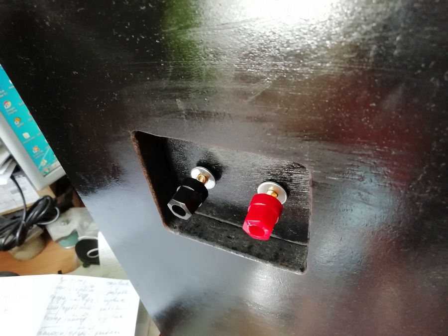

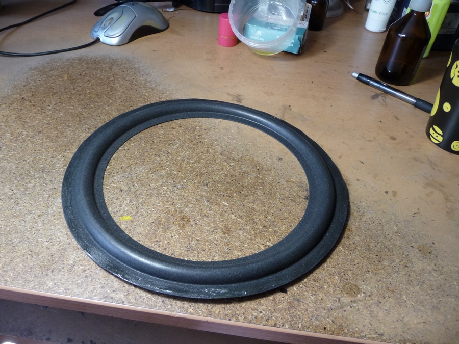

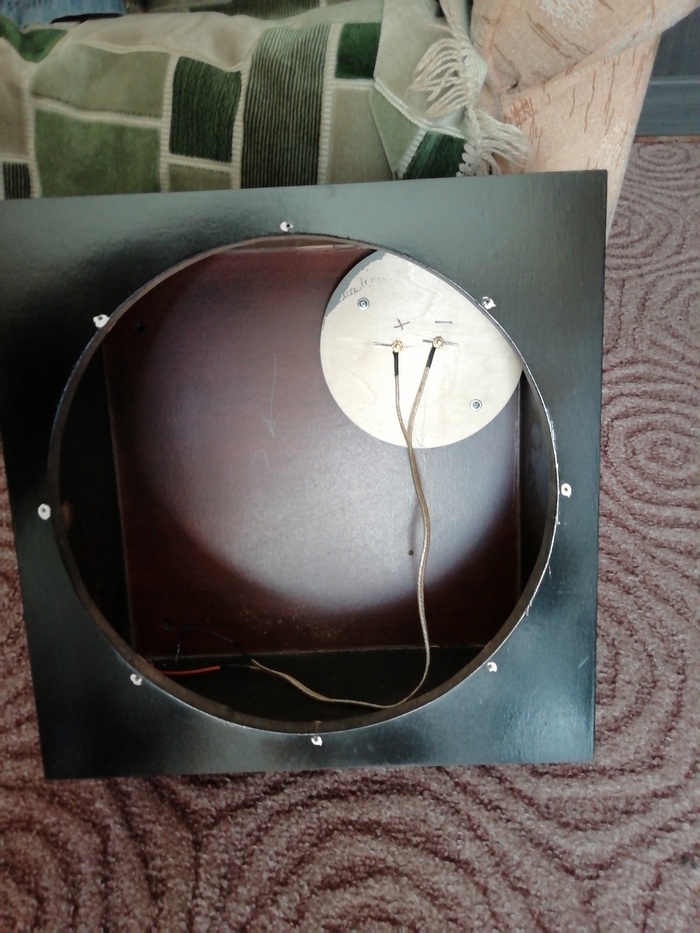

Корпуса привёз домой. Установил входные терминалы. Приклеил внутренний подвес на ПИ. Фото есть, но не в компе.
Если установить ватцап на домашний комп, то фото с тлф можно очень быстро получать на компе. Кабель можно не подлючать к тлф.

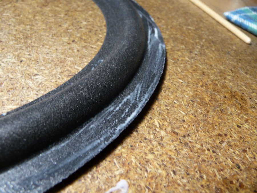

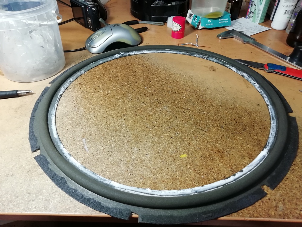

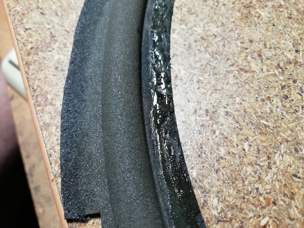

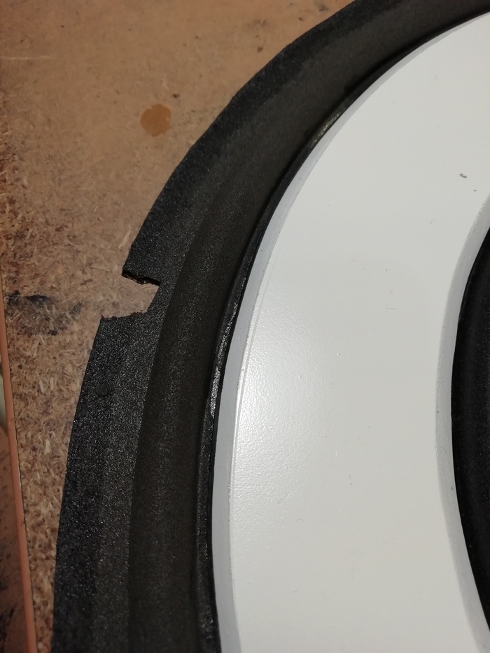

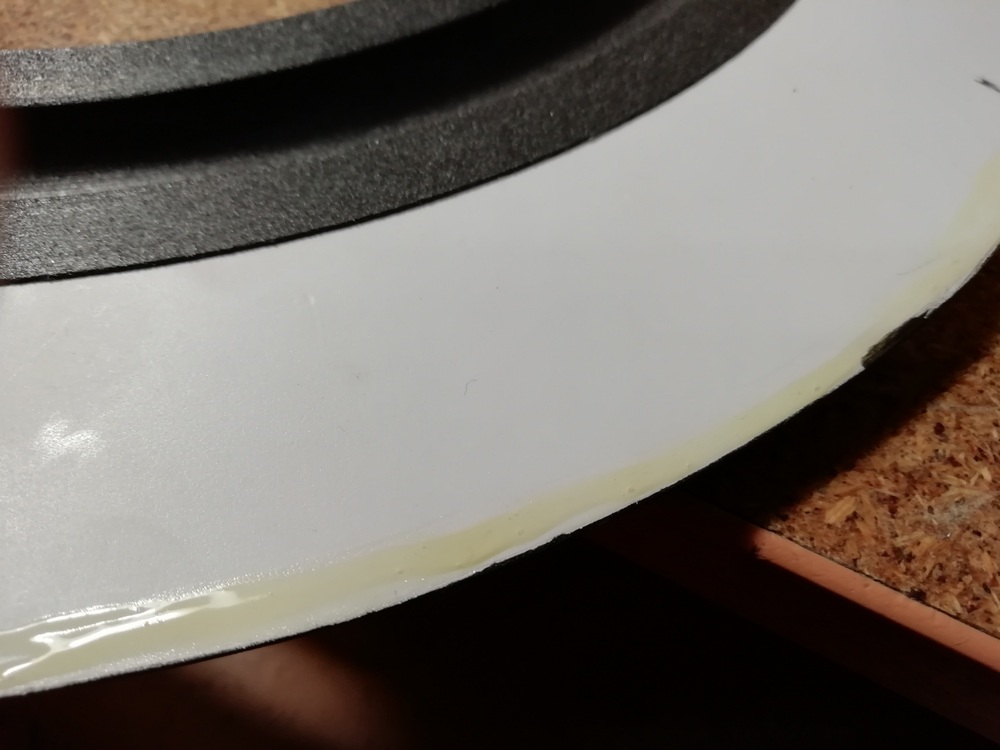

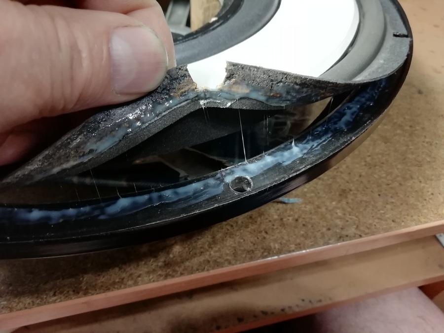

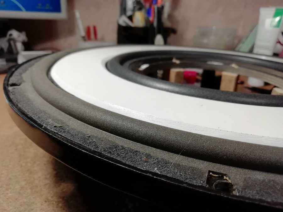

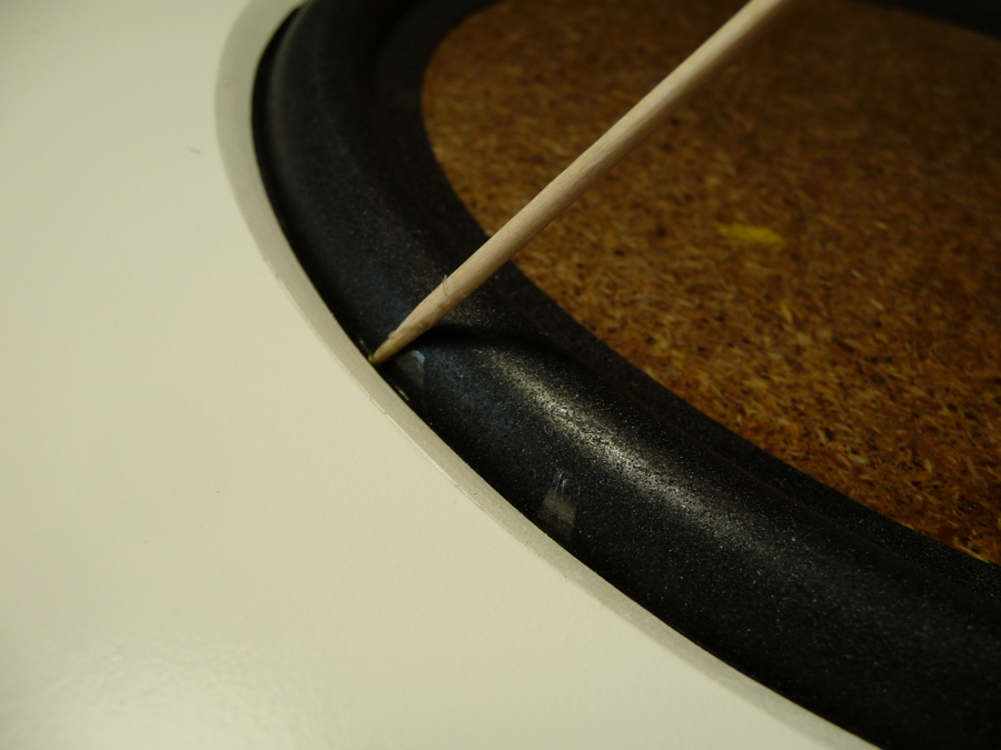

Перед приклеиванием ППУ подвес по будущему шву промазываю клеем ПВА

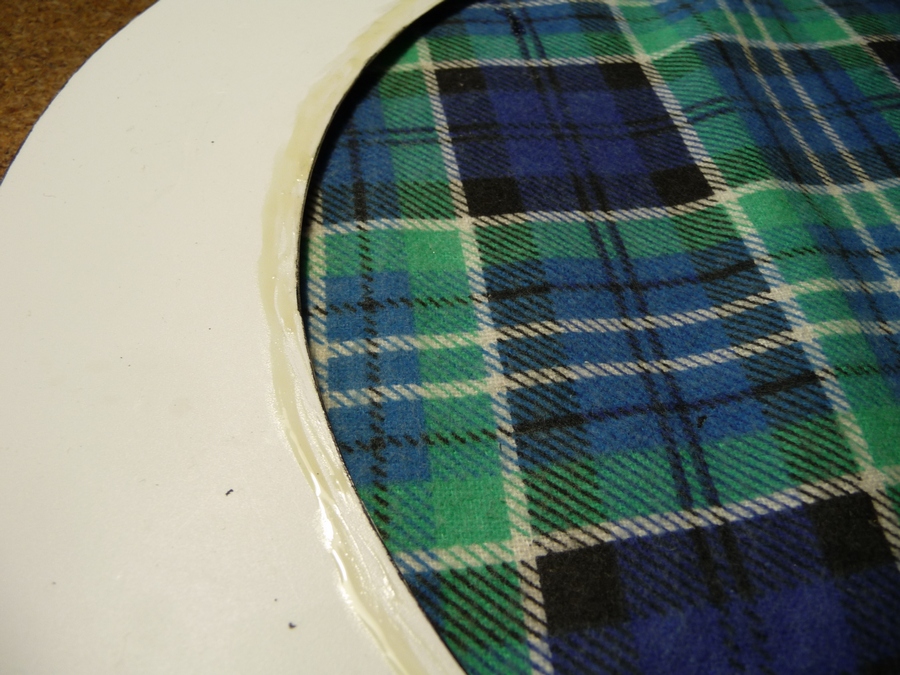

После высыхания ПВА, на него можно накладывать любой клей из Моментов. Я в данном случае да и вообще довольно часто применяю Момент Резиновый
P1380058.JPG P1380059.JPG Можно видеть, что деформации воротника подвеса нет.
Уже вклеенный подвес в ПИ

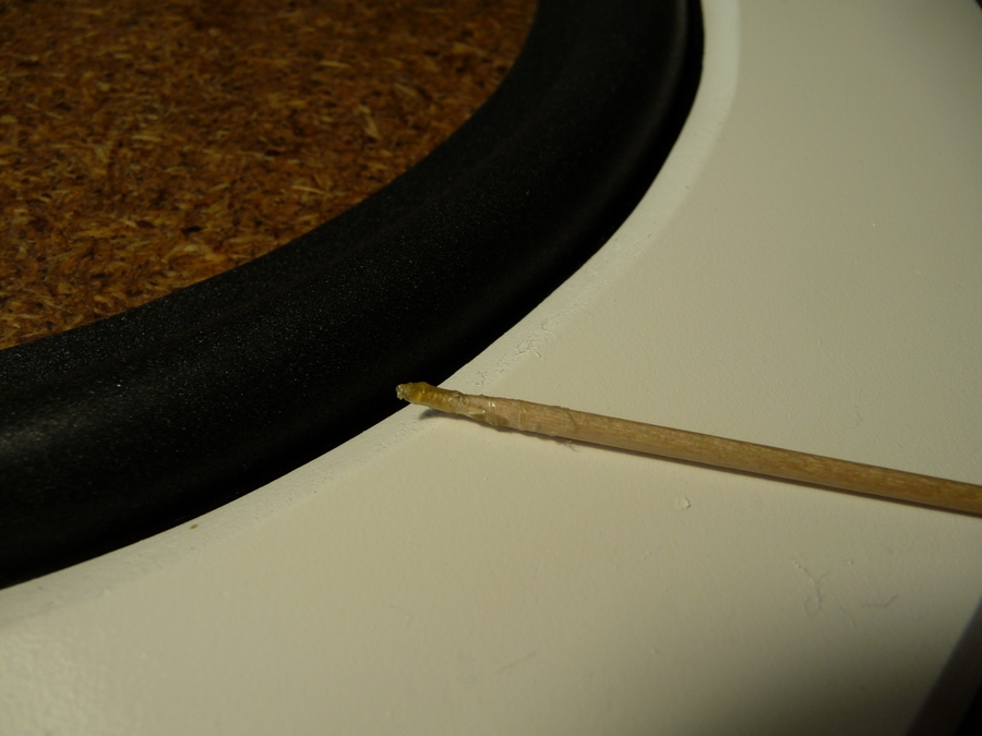

Клей, попавший на подвес с ПИ при их сочленении, убираем зубочисткой или спичинкой просто накручивая его с подвеса на зубочистку.
Точно так же можно убрать излишки клея (выступившие из шва).

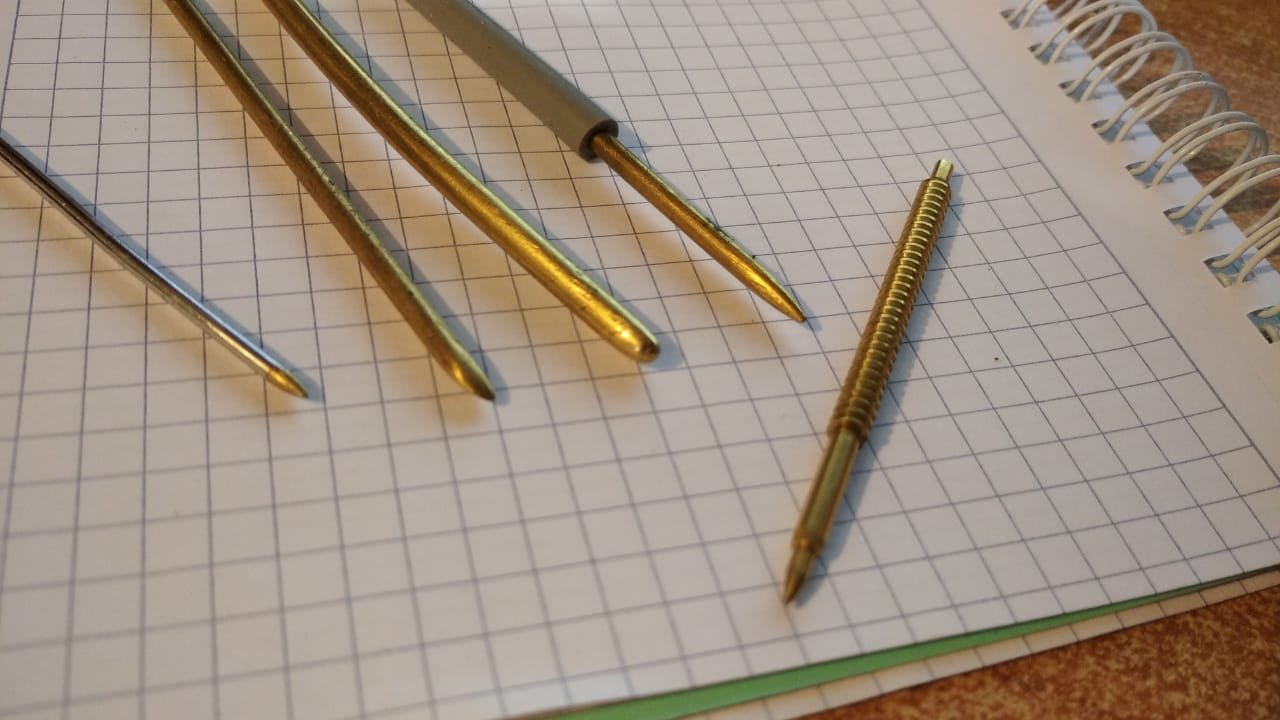

Для уборки лишнего клея,размазывания или стягивания подсохшего ,где мешает, у меня есть несколько разных прутиков из латуни разных диаметров и заточек.Естественно они не острые прям.Поверхность полированная.Клей с неё потом легко убирается и инструмент чистый и всегда под рукой.Кончик можно заточить под любой фасон для разных видов работ.
Так же можно чуть расплющивать носик на тюбике клея и будет широкая полоса или когда нужно,узкая под другим углом.

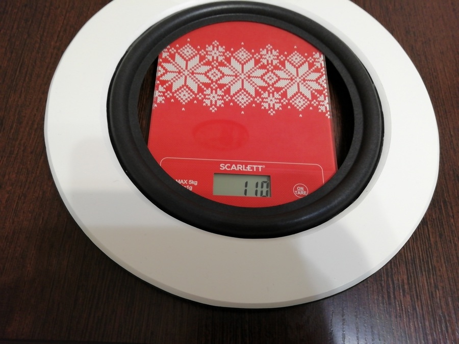

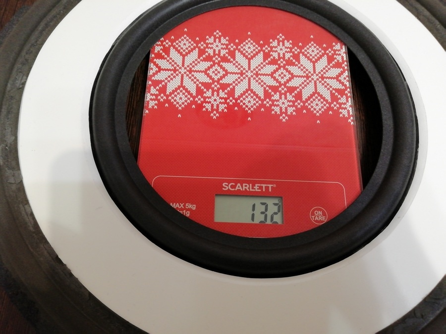

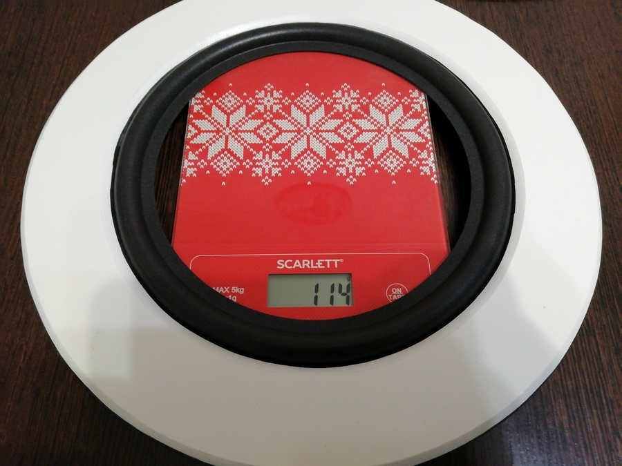

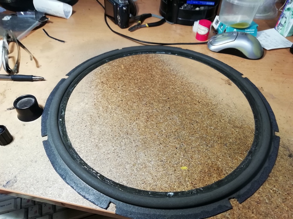

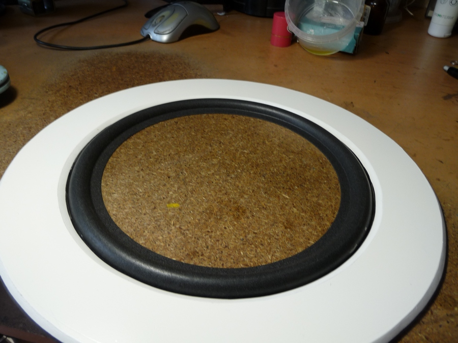

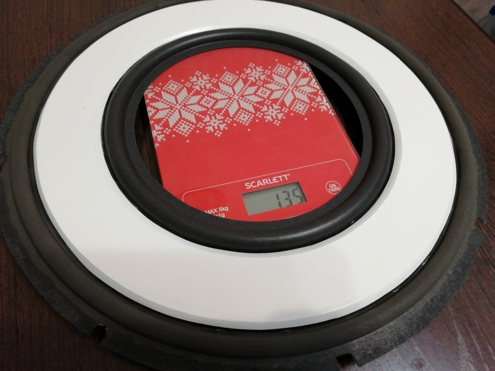

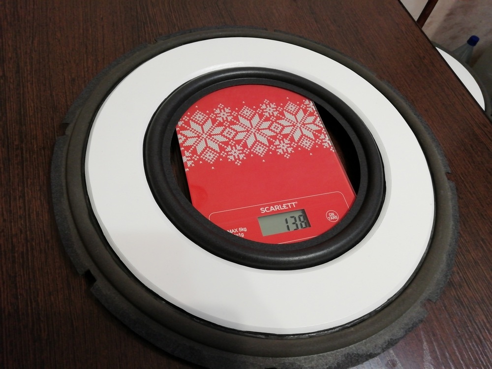

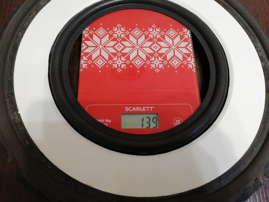

Итак. Чтобы всё в куче.
По расчётам вес ПИ нужного мне размера и из имеющегося материала, должен был быть 116 грамм. После его освобождения от излишков вес получился:
№1=113 грамм; №2=108 грамм.
Сняв излишки по окружностям, получил так необходимые фаски. Вес после покраски соответственно:
№1=104 грамма; №2=100 грамм.

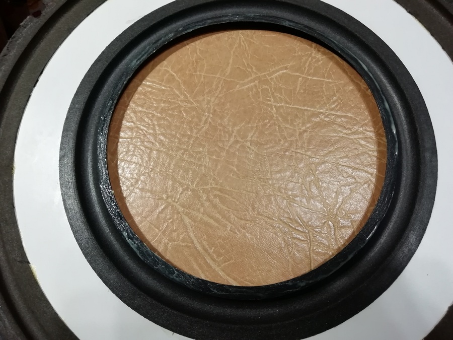

Эмалевым, чёрным карандашом оттенил близкую к подвесам часть фасок и приклеил внутренний подвес не потрудившись узнать его вес. Однако, взвесил оба ПИ с подвесами и получил:
№1=114 грамм; №2=110 грамм. Значит внутренний 10" ППУ подвес имеет вес в 10 грамм
В процессе взвешивания и после подкидывания к ПИ большого подвеса соответственно получаем:
№1=139 грамм; №2=132 грамма.
Значит один подвес имеет вес в 25 грамм, другой 22 грамм. Если их при установке поменять местами к №1 приклеить подвес на 22 грамма, к №2 приклеить подвес на 25 грамм, получим примерно одинаковый общий вес ПИ.
Если убрать половину веса подвесов, то ПИ №1 будет весить 120 грамм, а №2 будет весить 117,5 грамм.

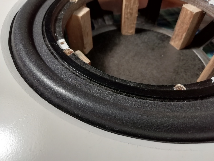

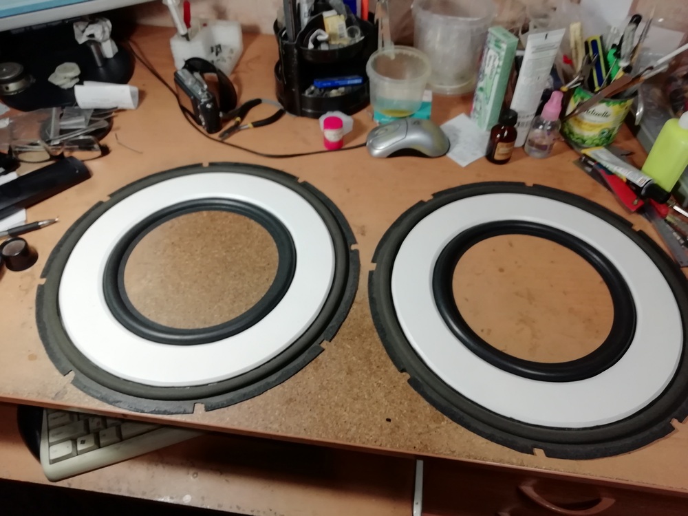

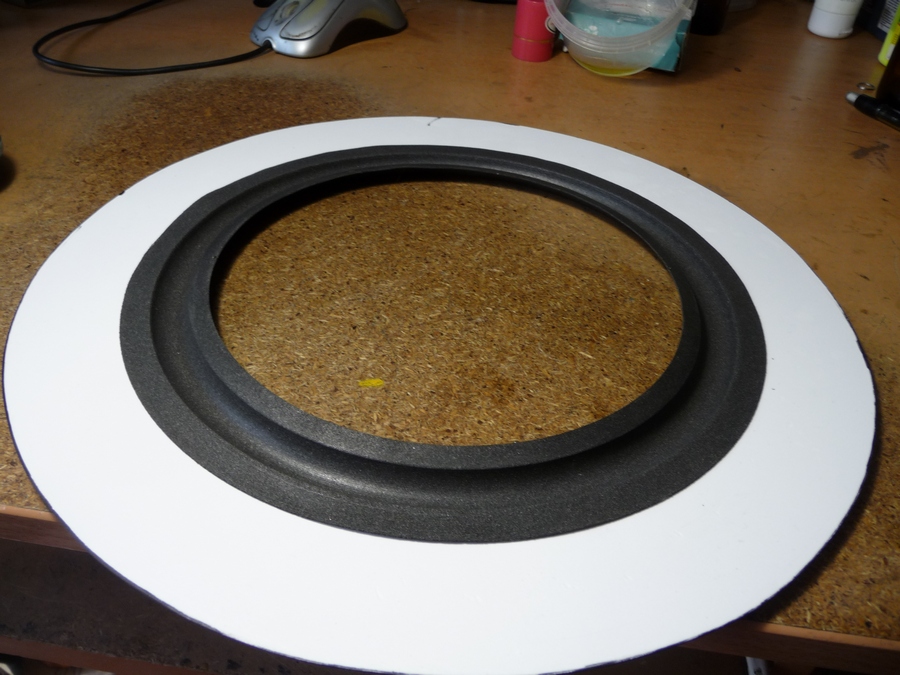

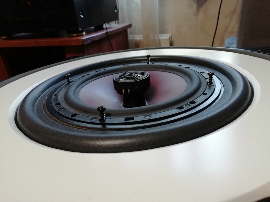

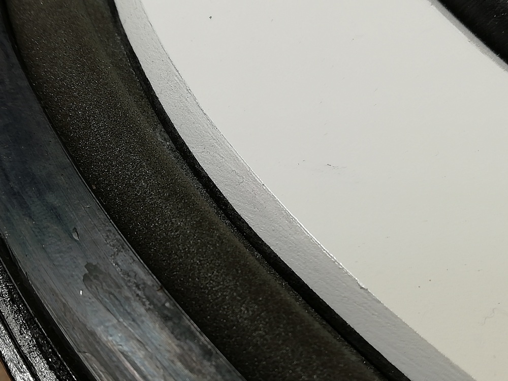

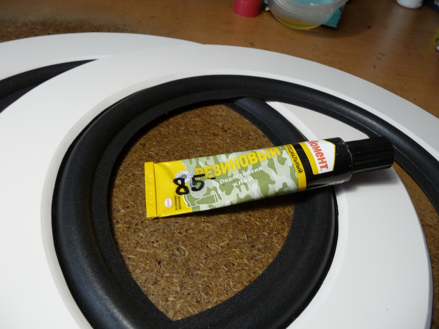

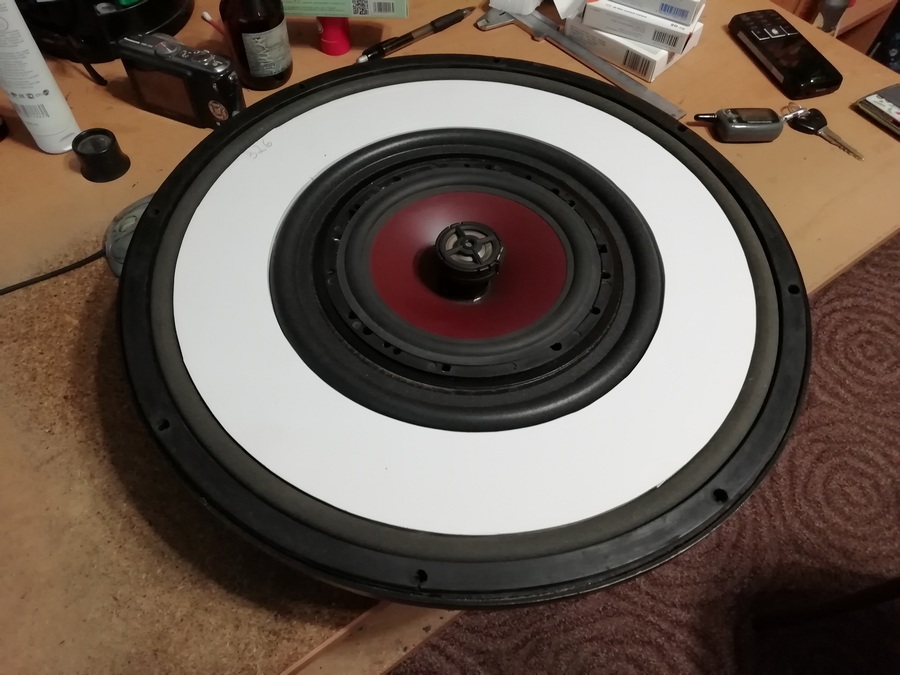

Внедрил большие подвесы на ПИ.

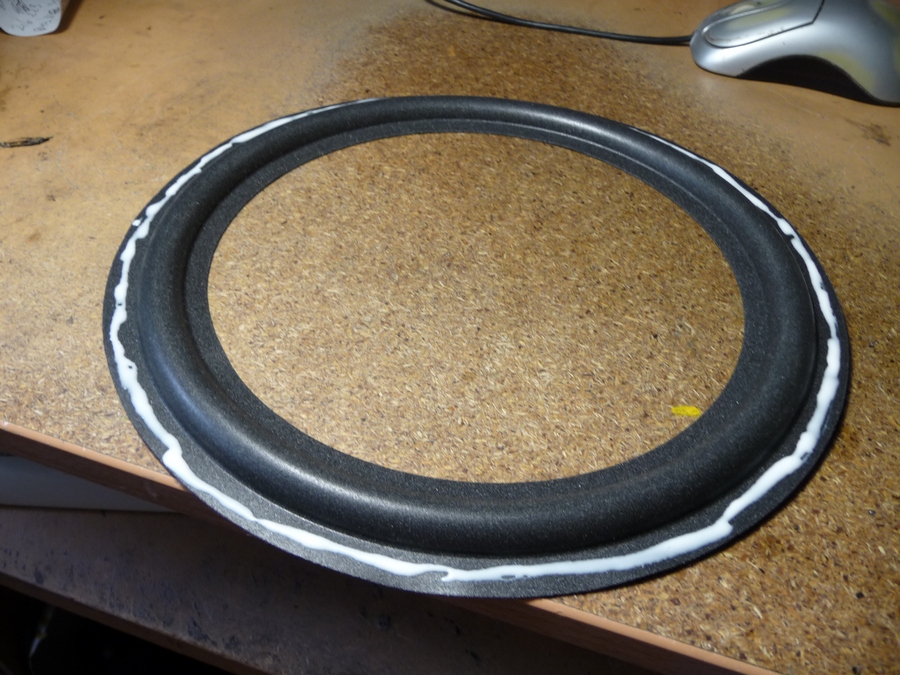

Промазал клеем ПВА будущий клеевой шов на подвесе
После высыхания ПВА пошёл в ход Момент-Резиновый
Клей на ПИ
И само внедрение
Этот Момент-Резиновый позволил выставить одинаковый зазор между ПИ и началом волны подвеса.
Завтра прикину и сравню вес обоих ПИ. Подвесы раскидал более тяжёлый на более легкий ПИ и наоборот.

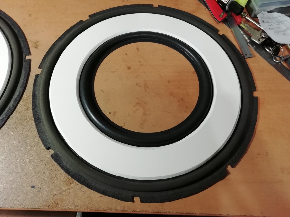

Общий вес ПИ как я и предполагал, получились 135/138 грамм.
Намазюкал воротники подвесов. Подсыхают.
Приклеивать к корзине завтра или в субботу. Никак не получается сразу....

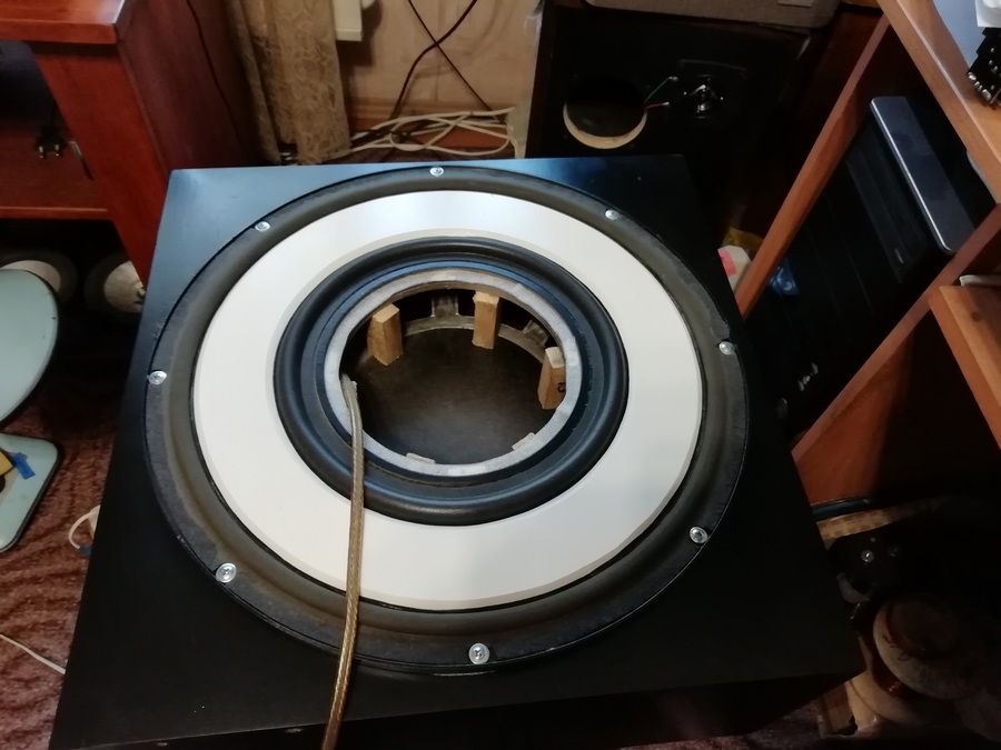

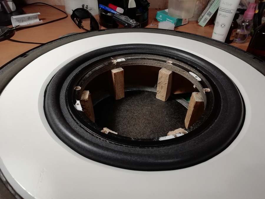

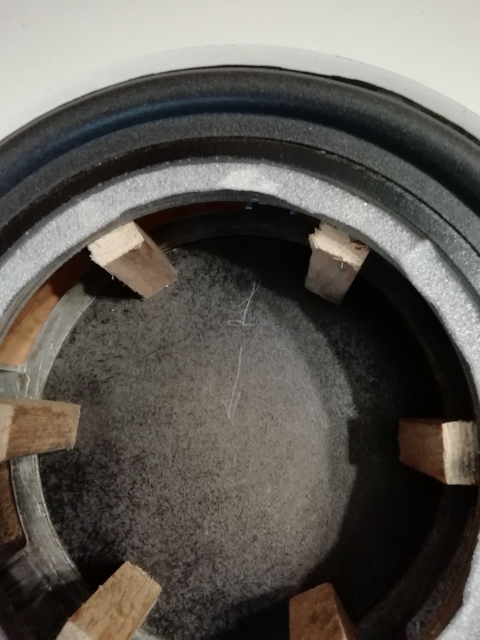

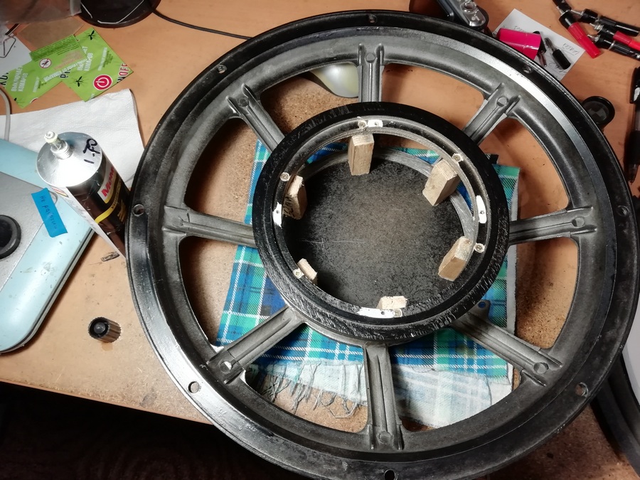

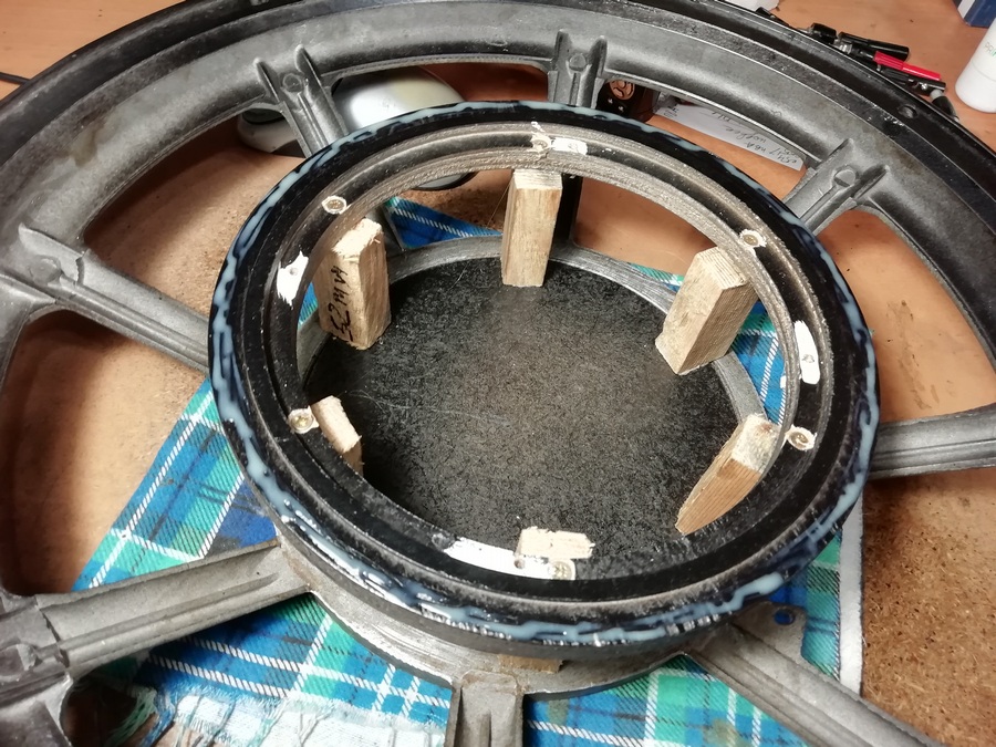

Ну воооот! ПИ приклеил к корзине!
Всё готово к сборке

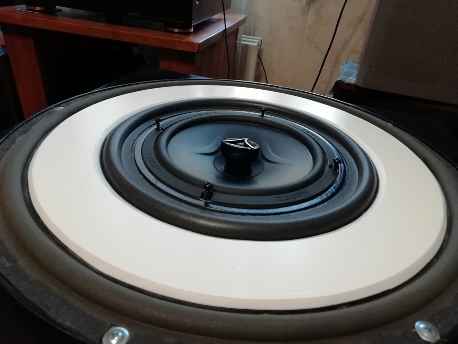

IMG_20210827_204143.jpg Под клей Момент-1 сначала подвес IMG_20210827_204313.jpg
Затем корпус
IMG_20210827_204317.jpg По нему уже клей не размазываем как по подвесу и ровненько укладываем ПИ на корпус стараясь сохранить везде равный зазор (мало ли, может 8" ставить придумаю)!И многожды проходим по окружности клеевого шва пальцами
Далее наружный подвес
Тут уже подвес самоустанавливается при помощи резинового кольца из комплекта этого динамика

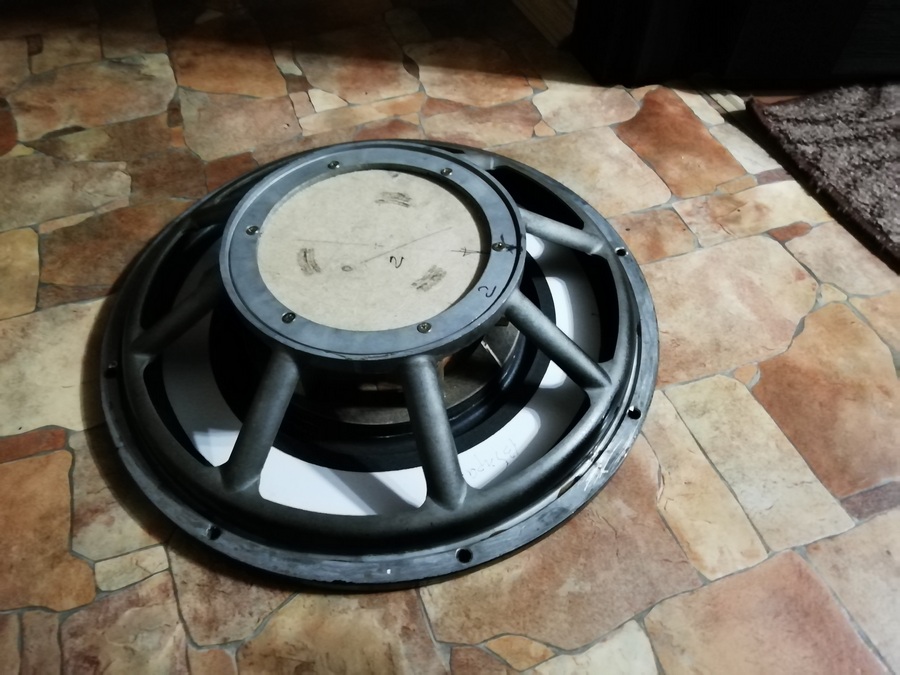

На неё встаёт моё 105 кг тело и чуток топчется по нему. Собственно вот! Если всё будет абгемахтно завтра, то продолжение следует....
P.S. ****! Надо же какой блаhародный отклик на щелчок у этого пластика (когда он на подвесах приклеен). Не каждый (ПИ "V"-образный по Рутковскому) диффузор так отзовется! Ндааа! Истоория!

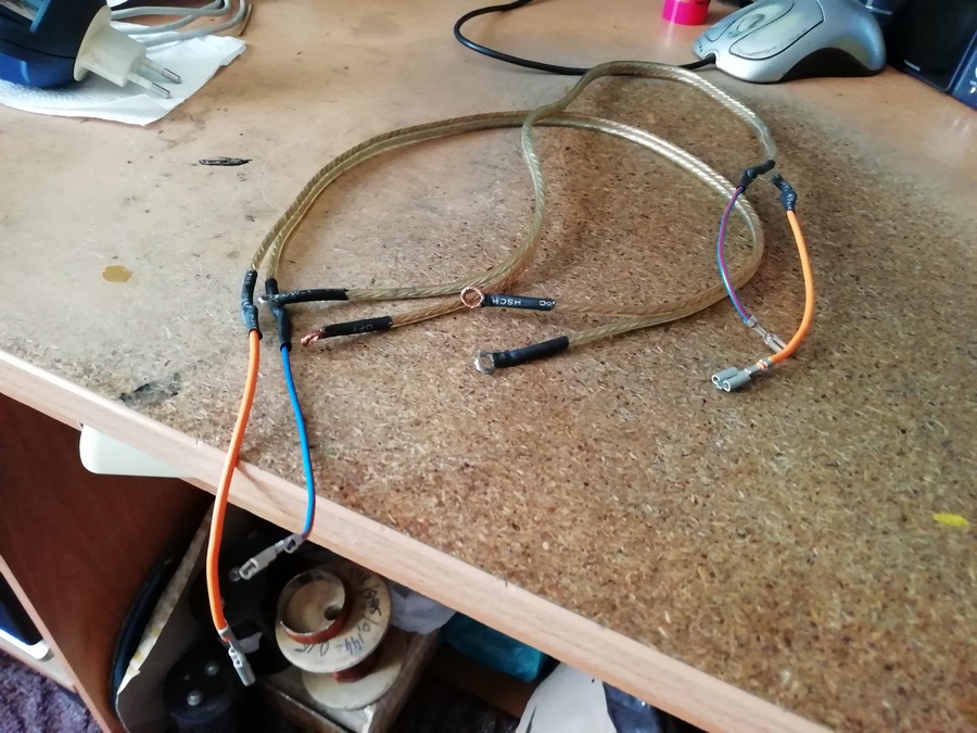

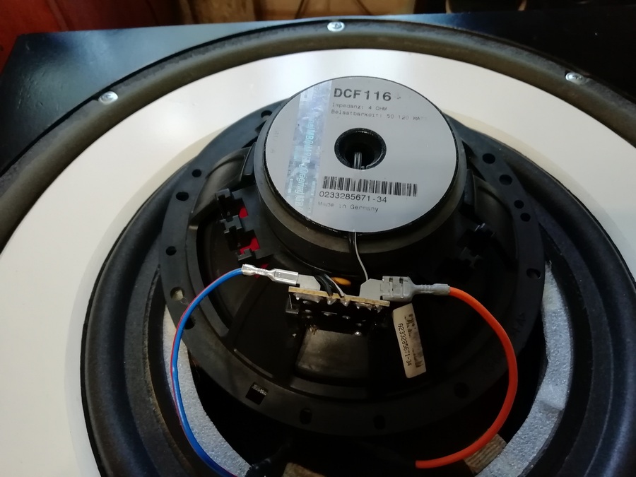

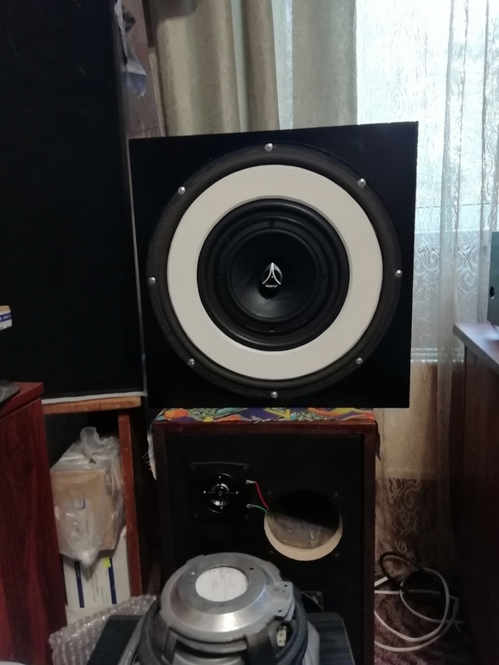

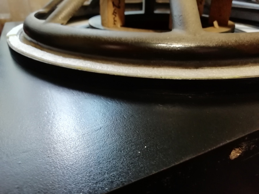

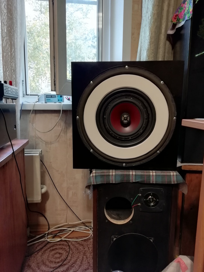

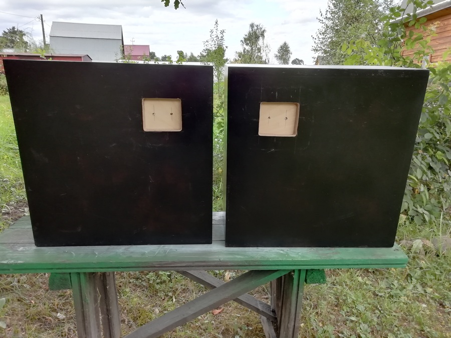

И так. Несмотря на все жизненные перипетии сегодня собрал акустику на многострадальных ПИ!

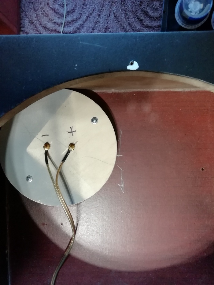

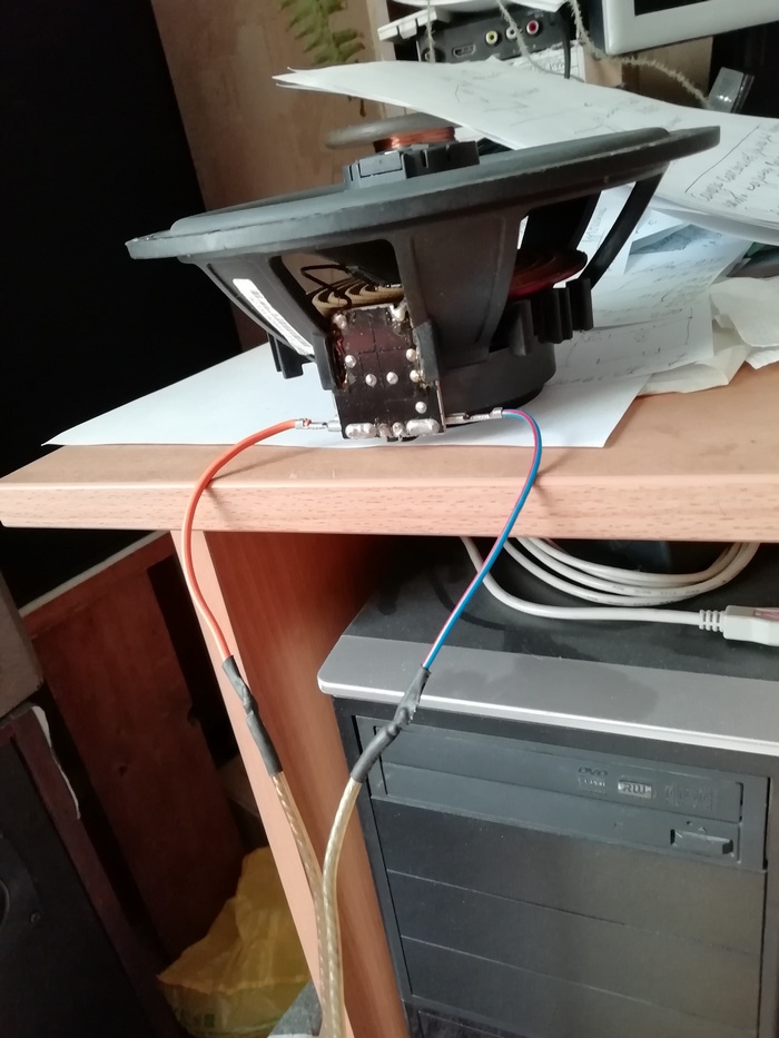

Приготовил провода между терминалами и динамиками
IMG_20210828_140448.jpg Проверил подходимость мам к папам IMG_20210828_135627.jpg
Прикрутил к терминалам

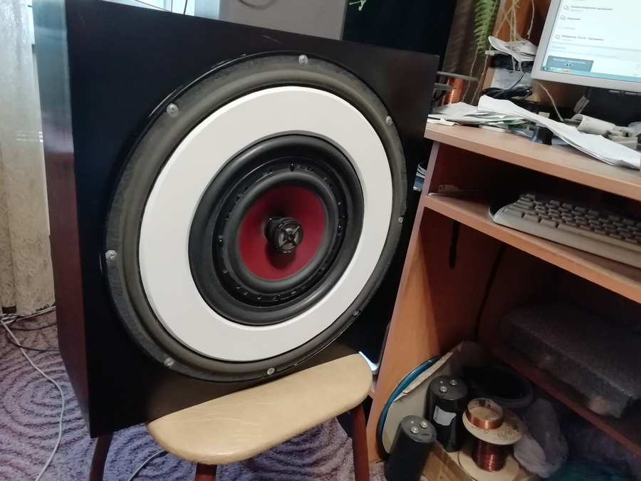

IMG_20210829_174405.jpg IMG_20210828_141034.jpg Уплотнение на корзину и основание для 6" динамика
IMG_20210829_174435.jpg IMG_20210829_174411.jpg И сразу было решено, что на одной из АС будет установлен MB QUART, а на другой HERTZ. Волею судеб, слева оказался HERTZ, справа MB QUART

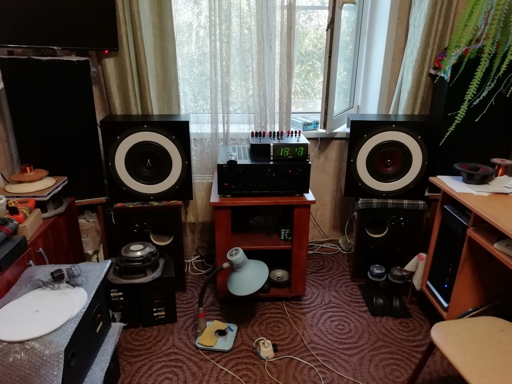

IMG_20210829_174901.jpg IMG_20210829_175009.jpg IMG_20210829_175234.jpg IMG_20210829_175434.jpg Это значит правая у нас. Теперь так же собираем левую
IMG_20210829_181122.jpg Подключаем к усилителю
Включаем пока ненавязчивый музон, типа сборника "Weber & Weber" и погружаемся, погружаемся, нет, пока не в нирвану. Пока в нюансы. smile_21
