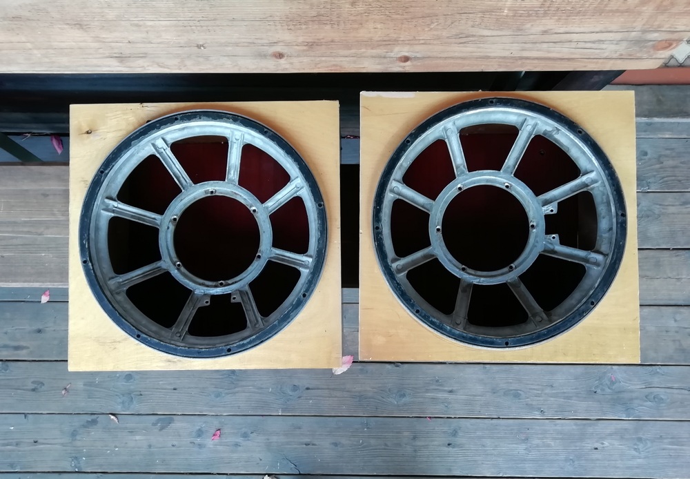

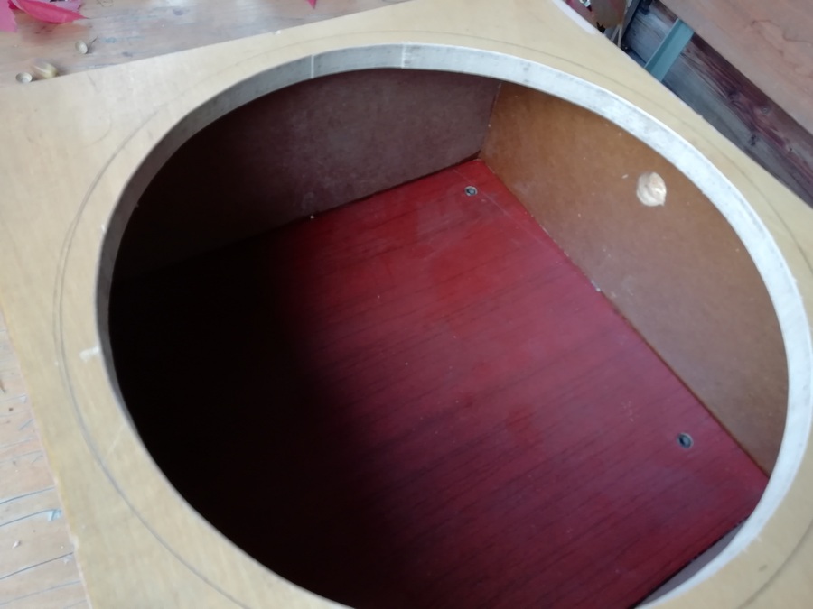

Упорно продолжаю ваять корпуса. За выходные попробую привести их хоть в какой-то божеский вид. Всё склеено и примерены корзины

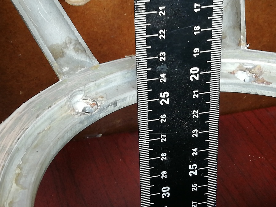

От задней стенки до "дна" корзины 90 мм. На фото, угольник обратной стороной линейки.
Всё учту и между корзиной, и задней стенкой установлю некие распорки. А может просто ребро жёсткости асимметрично брошу.

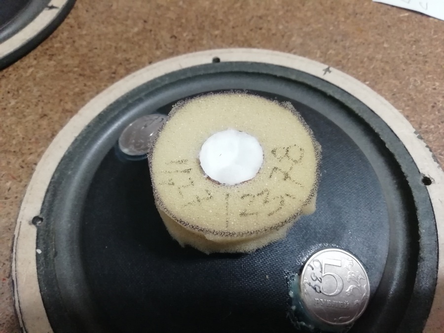

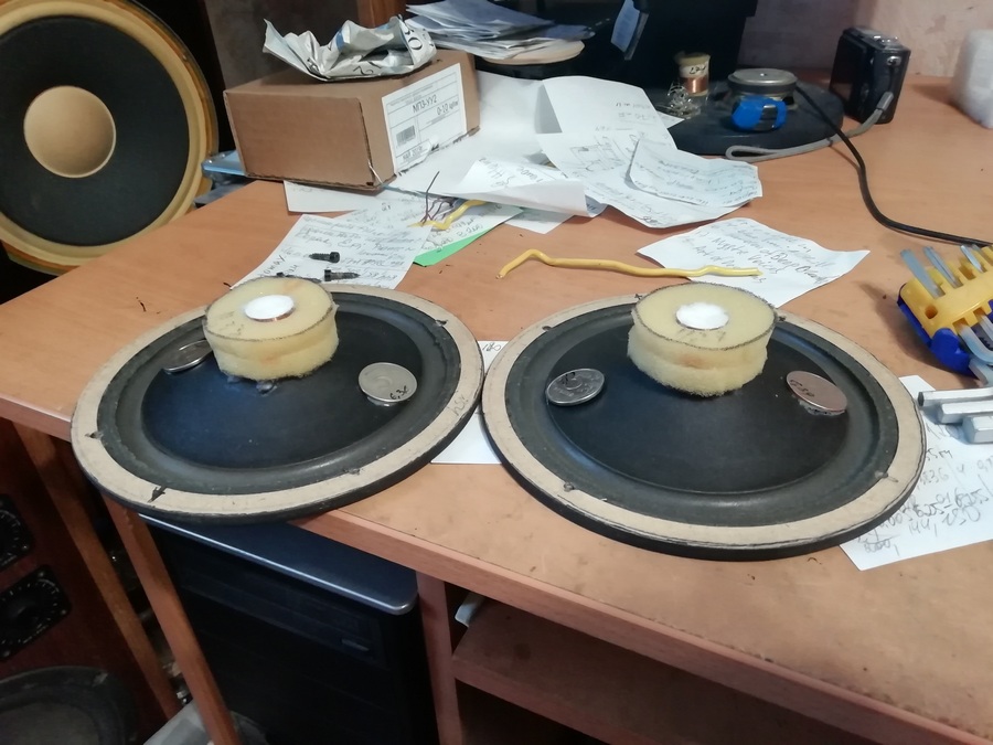

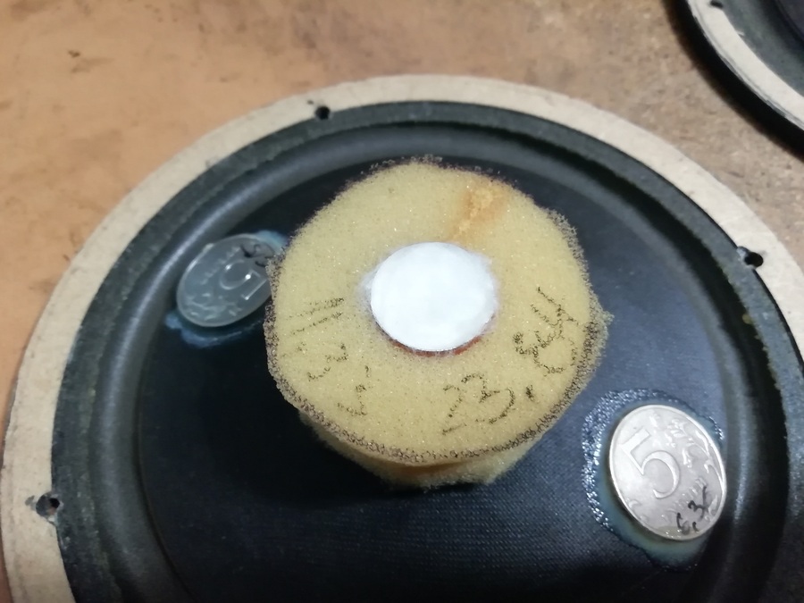

По результатам, Мистириевские хоть и смотрятся тяжело, но в НЧ диапазоне все же слаще, чем "эти ПИ". #52 последнее фото. Сегодня снял ПИ и приклеил к ним по две монетки в 5 рублей с общим весом в 12,49...12,51 грамма.

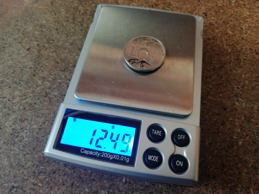

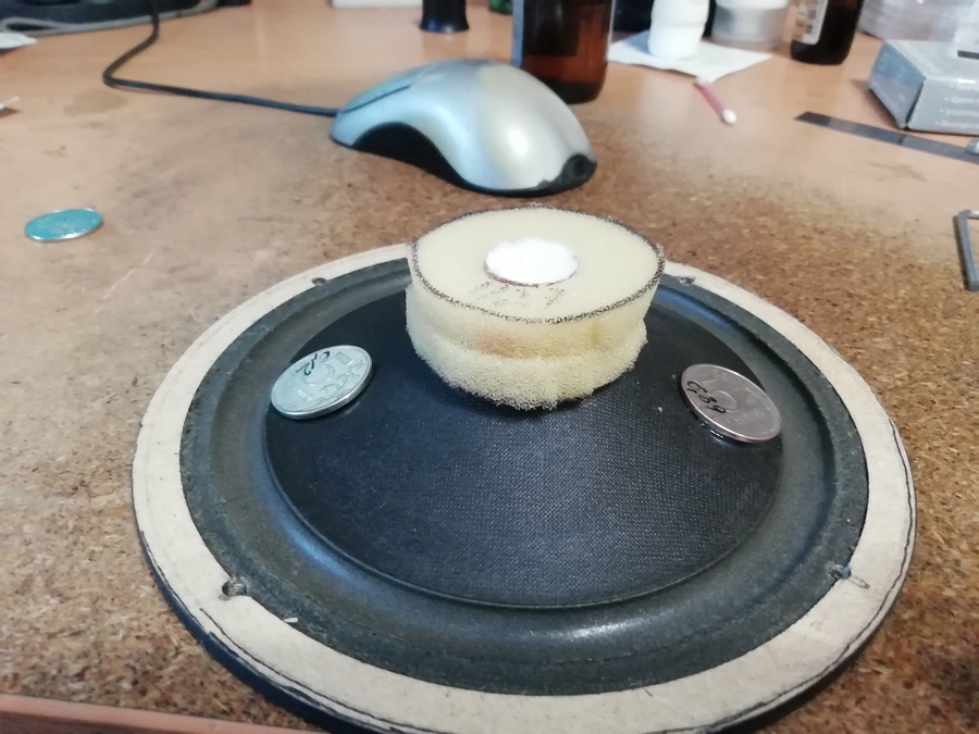

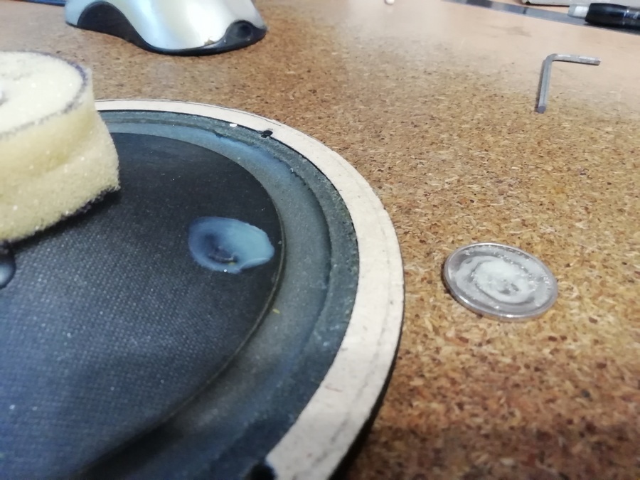

Так как эти ПИ не имеют опоры в области катушки и держатся только за счёт ППУ подвеса, то монетки были приклеены не к катушке, а к краю диффузора у самого подвеса. По горизонтали, чтобы не тянули диффузор вниз и выглядел он чтобы как и прежде чинно и блаhародно! Пока подсыхают.

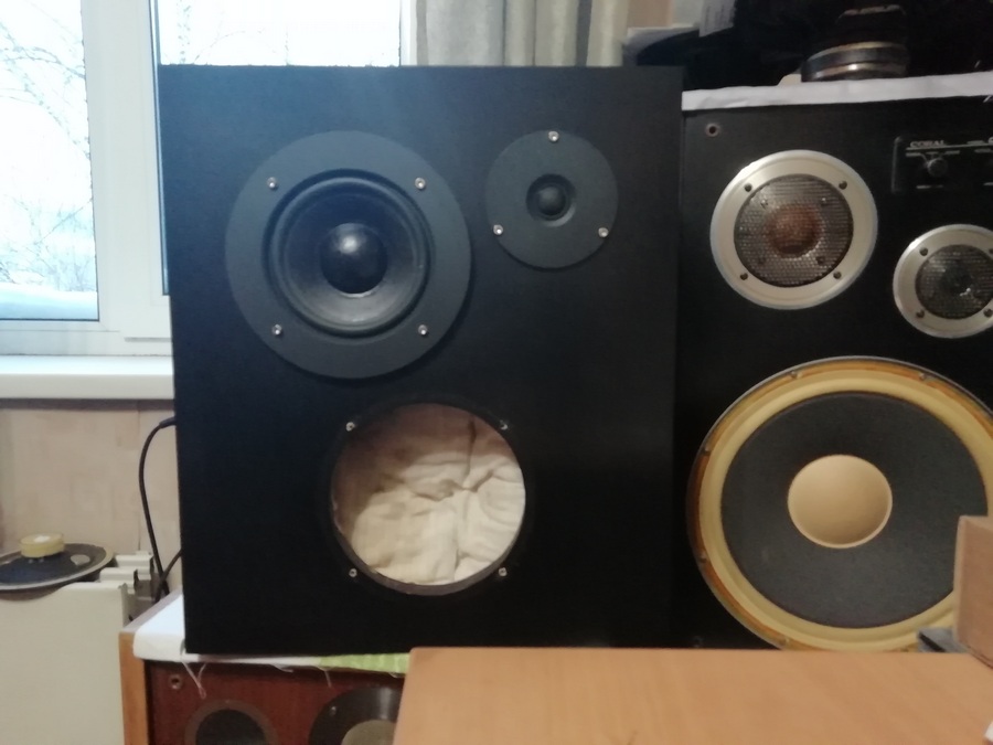

Акустика наигрывает "Marie Therese" с открытым отверстием под ПИ. Низов конечно меньше чем с ПИ и те, что есть достаточно жёсткие. Что удивительно - нет явного бубнежа! Но. Сосуд есть сосуд и через отверстие чего-то там переотражённое всё же рвётся наружу.
Фото позже.

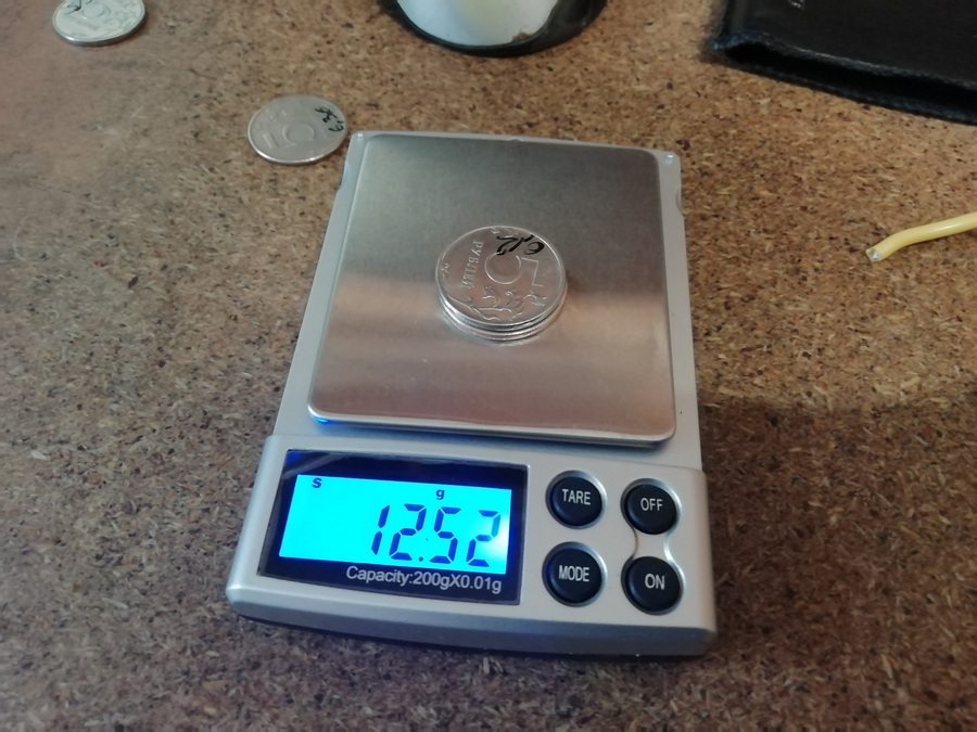

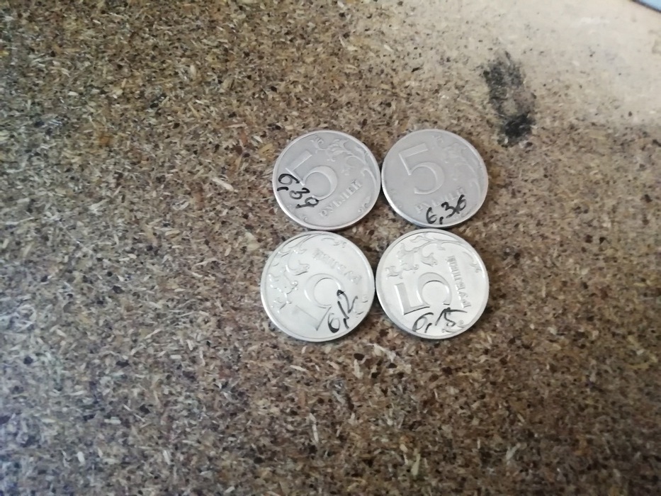

Пятаки подбирал близкие по весу
Вроде как монеты должны быть одинаковы по весу, но однако среди них оказалась и 5,85 грамма.
Монеты приклеивал как уже и сказал радиально противоположно у края диффузора
Новый вес.
Разница в восемь соток - вообще ни о чём! Завтра поутру ПИ установлю на место и под ВО-ЛЮ-МЭээээ!!
Совсем другой коленкорТ!
Явно ощущается некоторый прирост НЧ составляющей. Которого стало вполне достаточно на фоне всего остального. И это не "чЮдо". Как бы это по простому, без технических регламентов...

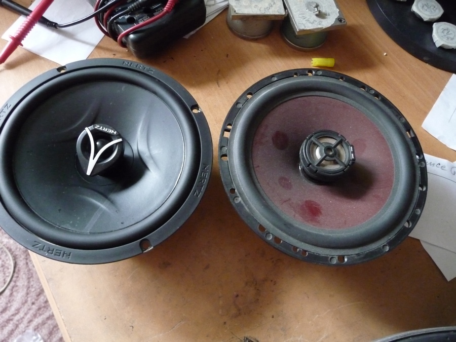

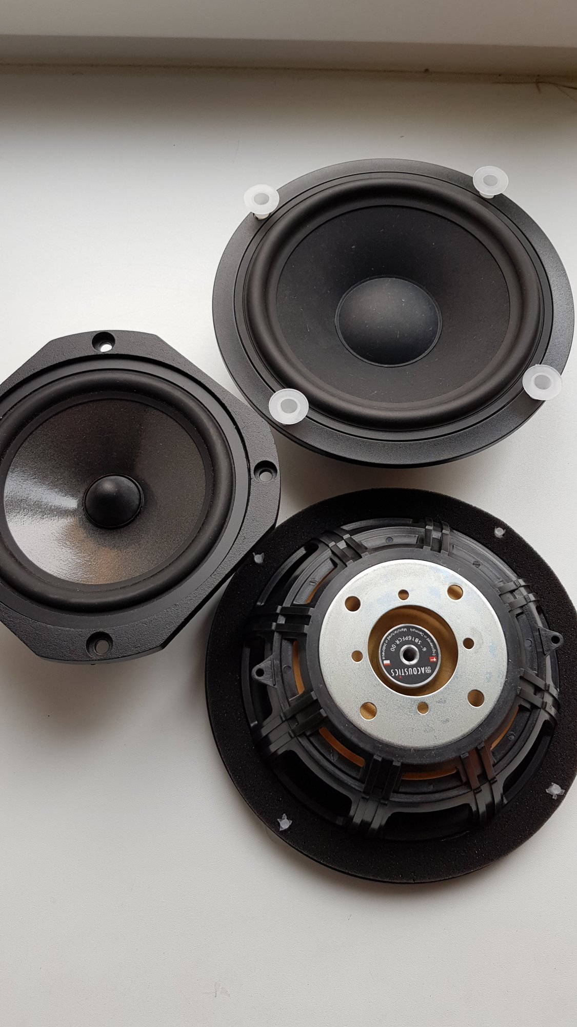

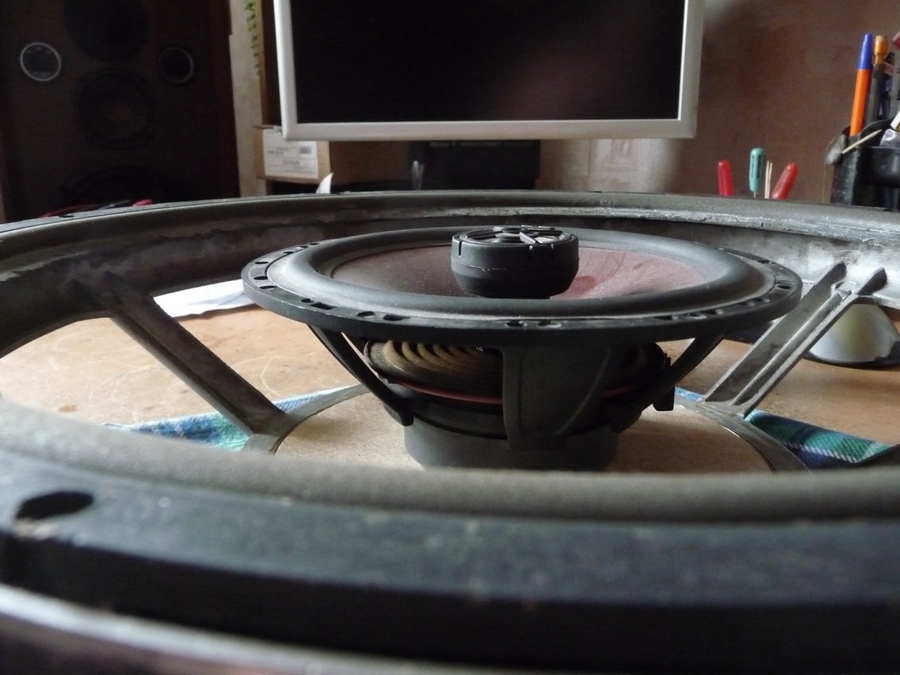

Про ПИ на коаксиалах я так и не забывал ни разу за всю зиму. К упомянутым выше по теме 6" динамикам от Герцов, присовокупились парочкой ещё 6" коаксиалы от МБ Кварт. Не сказка, но шел, шел и нашёл! Их. Тот, который справа:
Динамики имеют одинаковые размеры по высоте, диаметру, сопротивлению, крепёжным отверстиям. Так что замена одного на другой вполне возможна. А так как мой друг "Авось" как всегда рядом, то мы с ним только потыкали в стоящие на голом столе динамики батарейкой по деревенски и услышали, что МБКВАРТ не даёт в отклике вообще ничего похожего на НЧ составляющую, а только чирикает на СЧ/ВЧ. Подвесы/ЦШ мягкие, ход изрядный. МС (феррит) меньше чем у Герцов.
Герцы же наоборот к весёлому щебету на СЧ/ВЧ пытаются гуднуть. Гулковаты при отклике, я бы так сказал. Подвесы/ЦШ достаточно жёсткие. Ход упругий. МС феррит и чуть больше чем у МБКВАРТ. Ещё и в дополнительной резиновой оболочке.
Надо сравнить МС динамиков без этого гондона. Поглядеть диаметры магнитов, фланцев. Толщину тех и других.

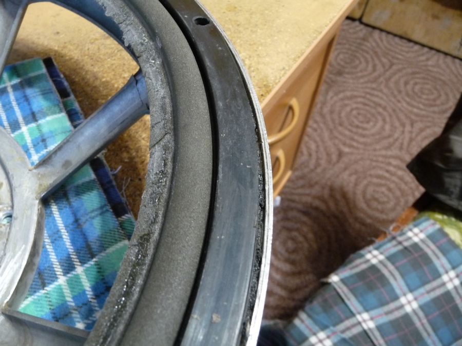

Подвесы внешнего диаметра ПИ будут ППУ и БУ. Есть и новьё конечно, но....

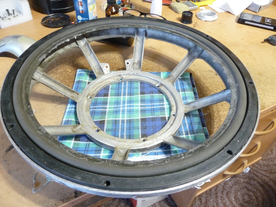

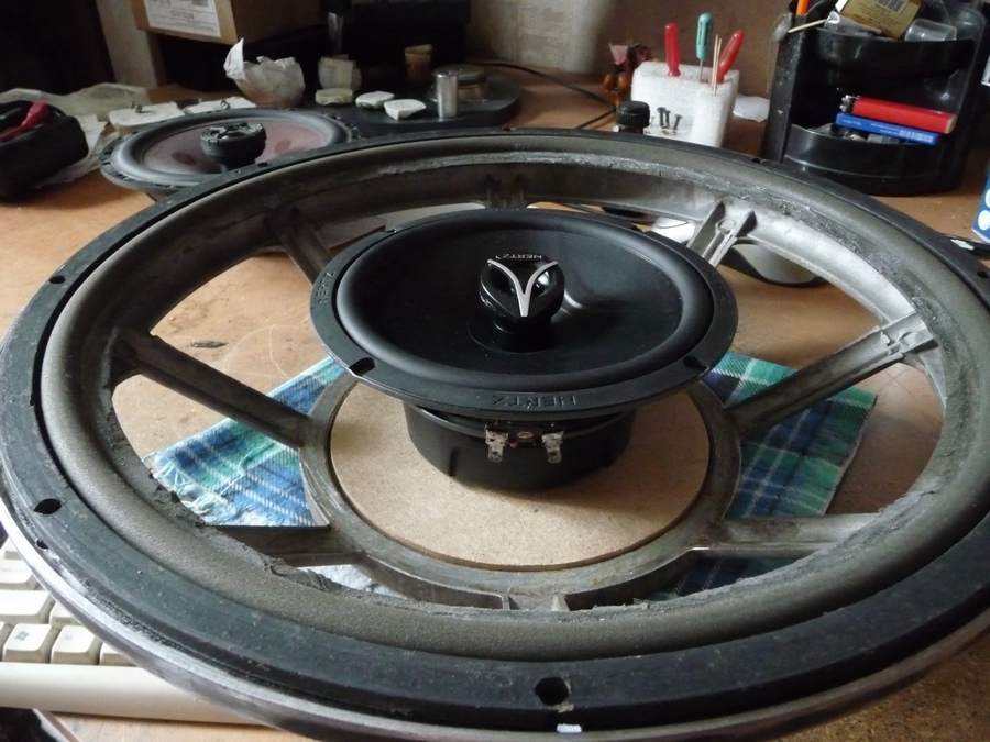

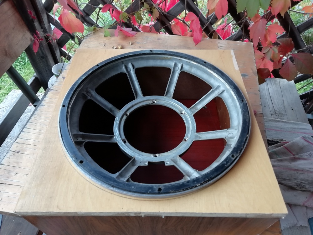

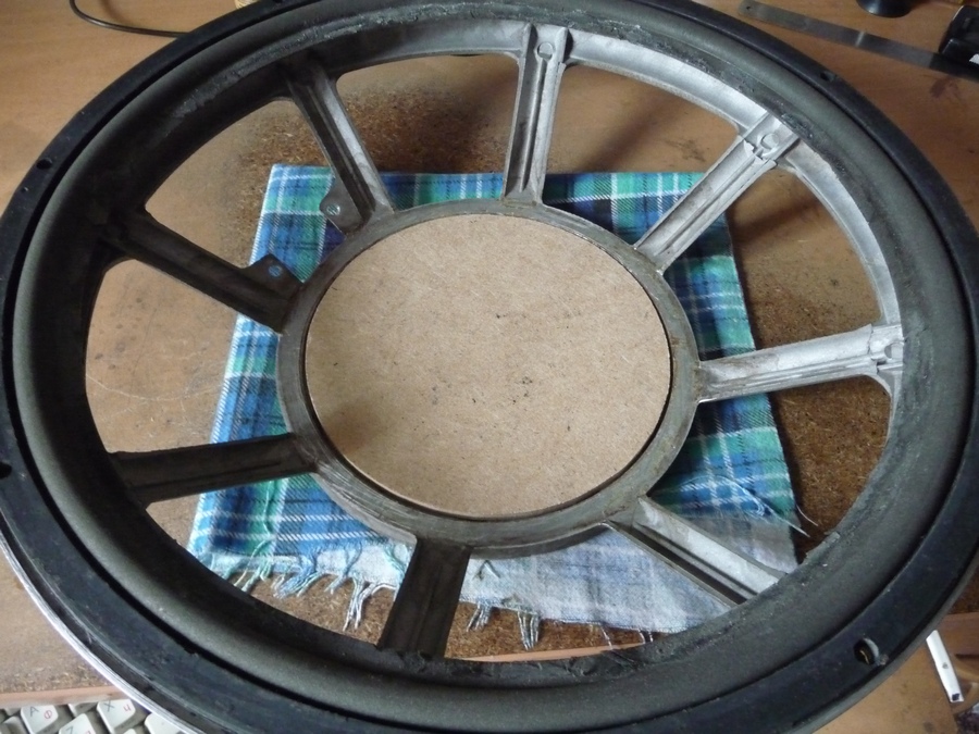

Осталось поискать и найти ППУ подвесы для 10" корзины. Если дома не найду, то в "Ремдинамик". На дно корзин вырезал диски из 6,0 мм ДВП
Прикинул динамики по месту
Поглядел вчера во все коробки с подвесами.... Выбор есть и он был сделан.

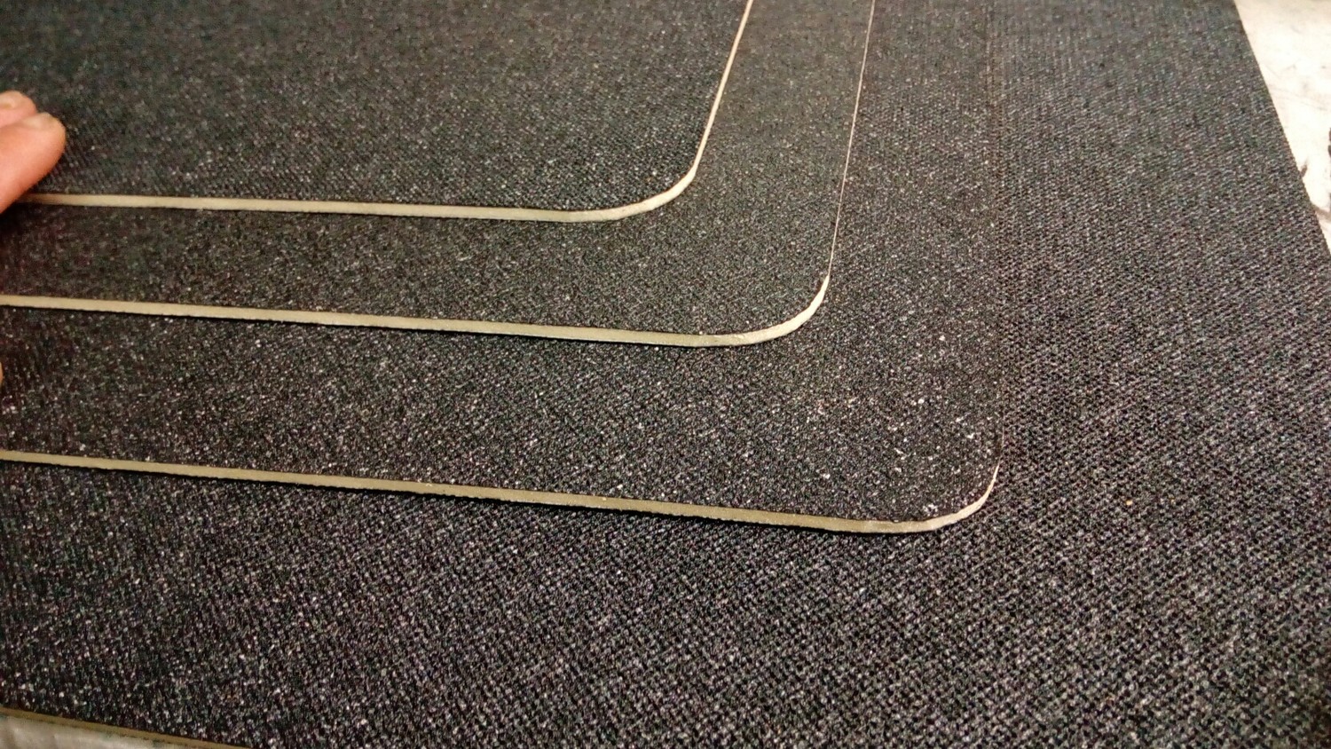

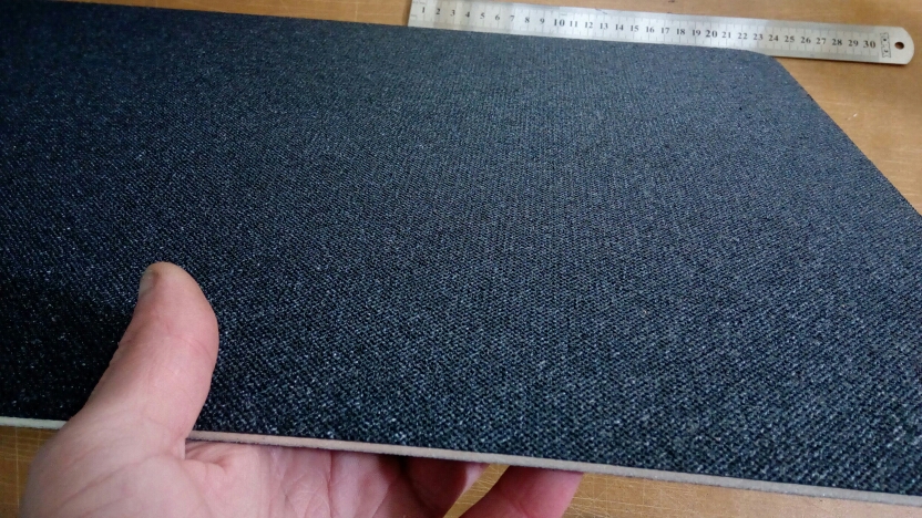

Пока решил перебиться тонким гофрокартоном с коробок от пиццы соответствующего размера. Буду вырезать четыре кольца и склеивать их парами с разнонаправленным гофром в каждом из колец. Под 90 градусов.
На сайте "Торнадо", был рекомендован материал (пластины), который используют производители NXT панелей из Краснодарского края. И прочные, и лёгкие.
Лишь бы в Леруа Марлен грамотный продаван попался и меня понял...5680519.jpg 5703637.jpg
на пенокартон похоже. Не?
Я такой ни разу в жизни не видел. Мужики сказали, что это полистирол какой-то. Служит подложкой под ламинат и линолеум.

А это из чего сделано:
""На упаковке производителя не указан точный тип полистирола: https://leroymerlin.ru/product....20f03f4
Плотность материала, кг/м3: 48,9. Это подложка под паркет и ламинат.""
P.S. Вспомнил я про них случайно, когда "придумывал" склеивать два однослойных гофрокартона.
Основу составляет полистирол толщиной 2, 3 или 5 мм
значит вспененный, тобишь пенопласт.
С обклейкой пропитанной эпоксидкой тканью будет крепким, так что логично.
Пенокартон - примерно то же, но обклеенное бумагой.

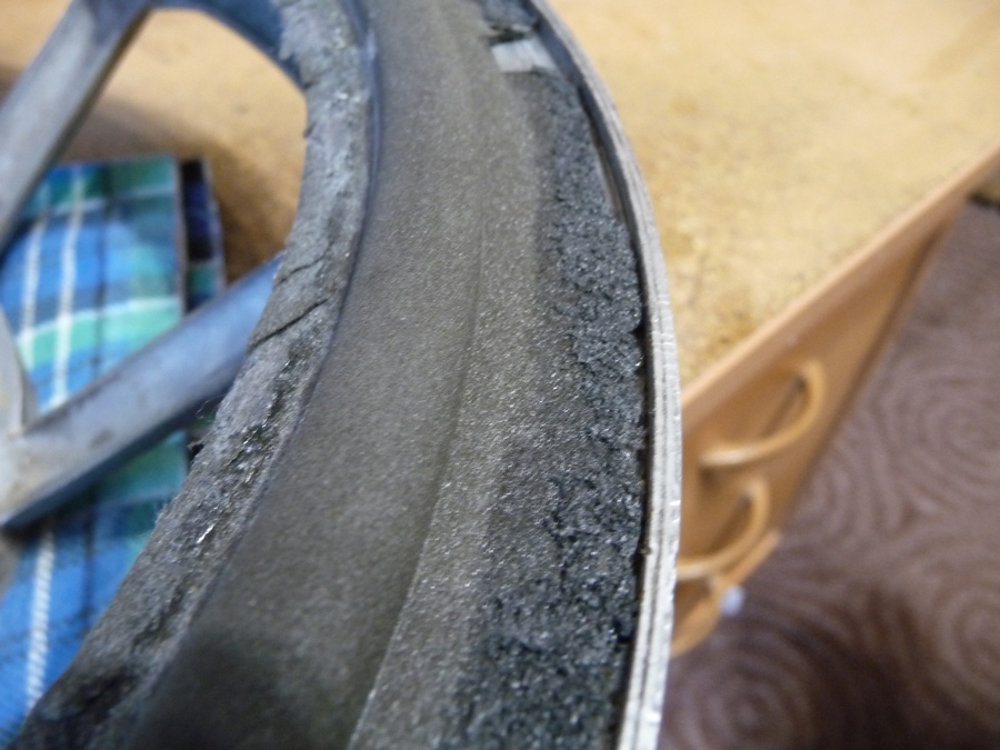

Подвесы будут какие есть. Пара БУ 15" ППУ с НЧ динамика "Technics SB-M1" и пара новых ППУ для 10" НЧ, с таким же размером полуволны.
Есть конечно и новые 15" ППУ, но на самом виду расселась здоровущая жаба!
Начнёте с десятки? Жесткость растёт с увеличением длины подвеса, то есть, диаметра, при прочих равных.
