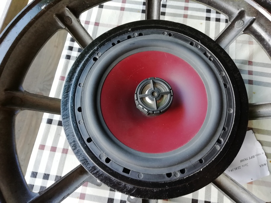

Всё обусловлено привлекательностью конструкции #53 этой темы и имеющимися в наличие деталюшками. Корпус опять же уже готов и прошпаклёван.
Не зная реальной упругости подвесов, (а мы её не знаем) рассчитать резонанс ПИ невозможно. По этому только метод научного тыка. Взять кольцо полегче, да утежелять до нужного результата - другого пути то и нет.
Фокус еще и в том чтобы упругость большого и малого подвесов была равной!
ПИ не диск, а кольцо с внешним диаметром под 15" подвес, с внутренним диаметром под 10". Внутри которого (ПИ) будет находиться коаксиальный динамик.

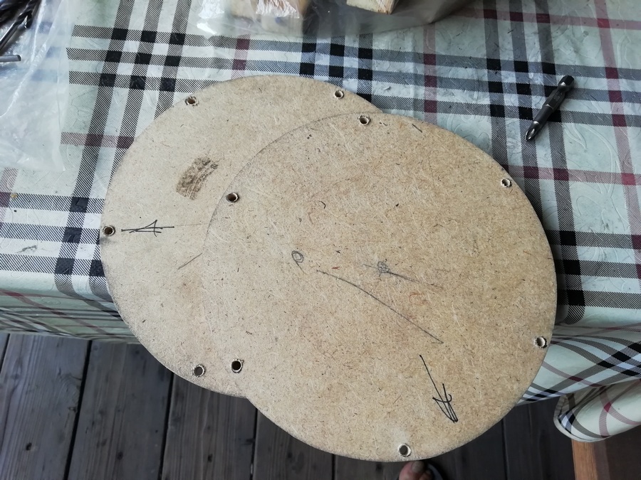

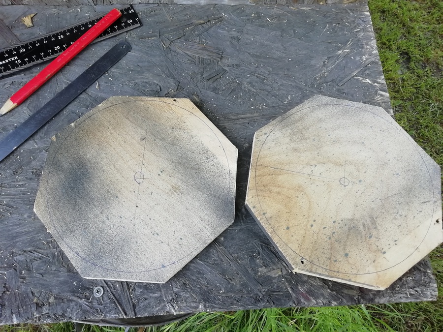

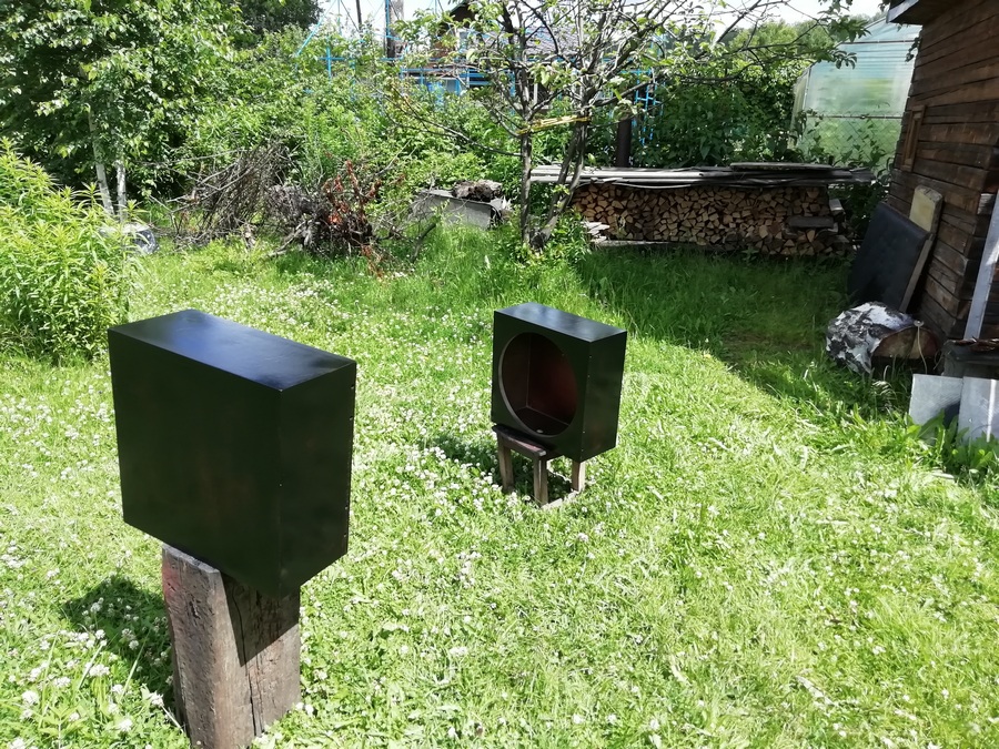

Нарезал заготовки для внутренней части конструкции

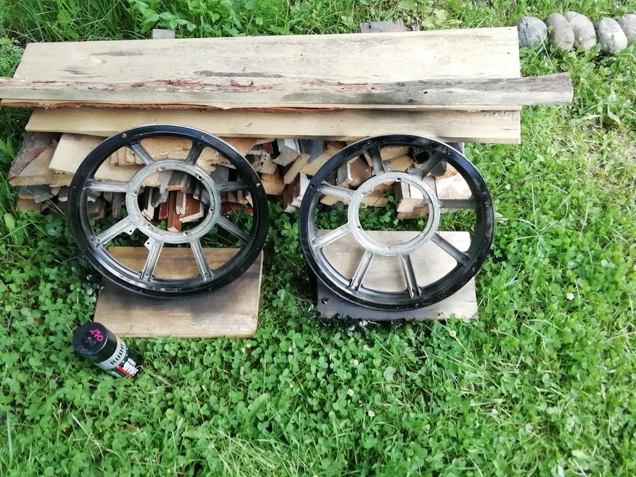

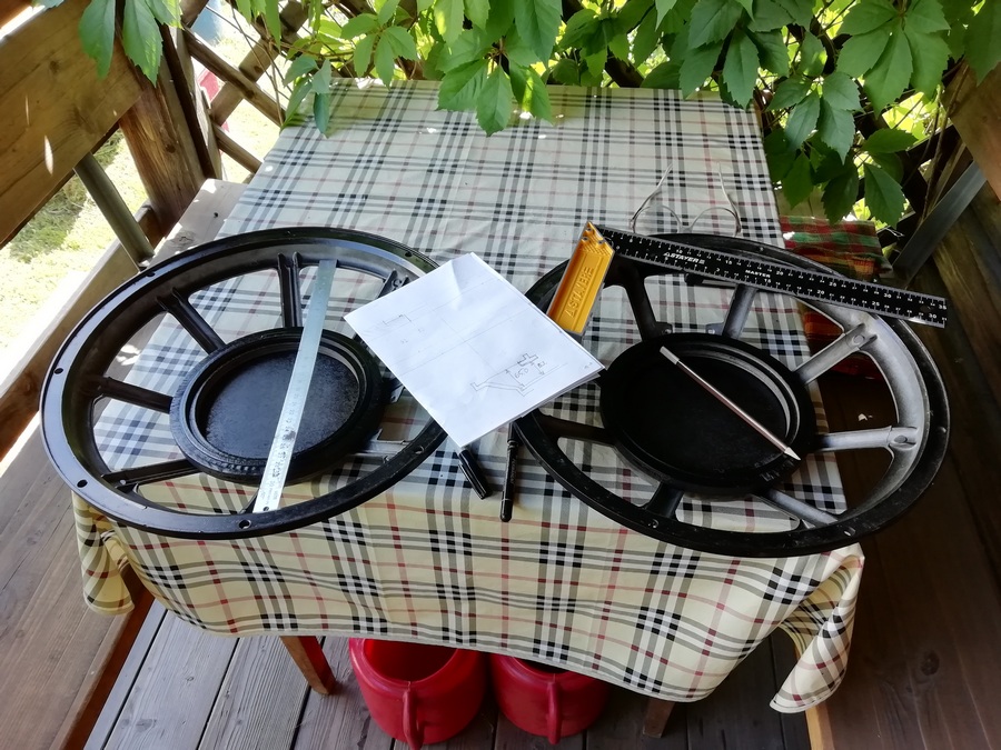

И отдал токарю. Покрасил корзины с морды

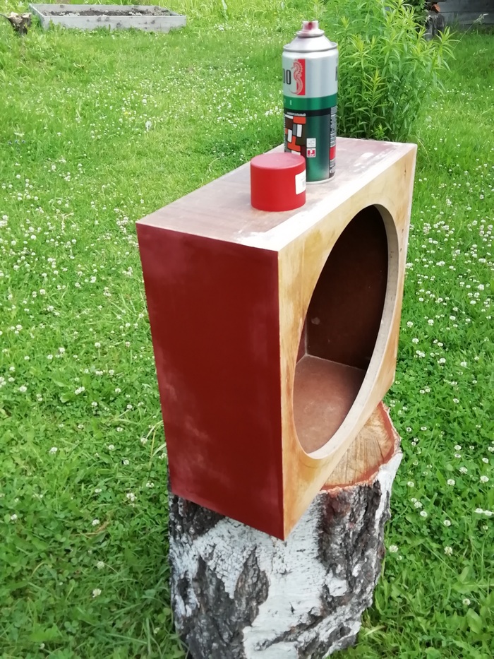

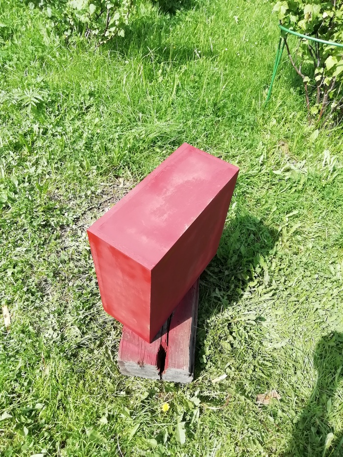

Загрунтовал готовые под покраску корпуса акустики

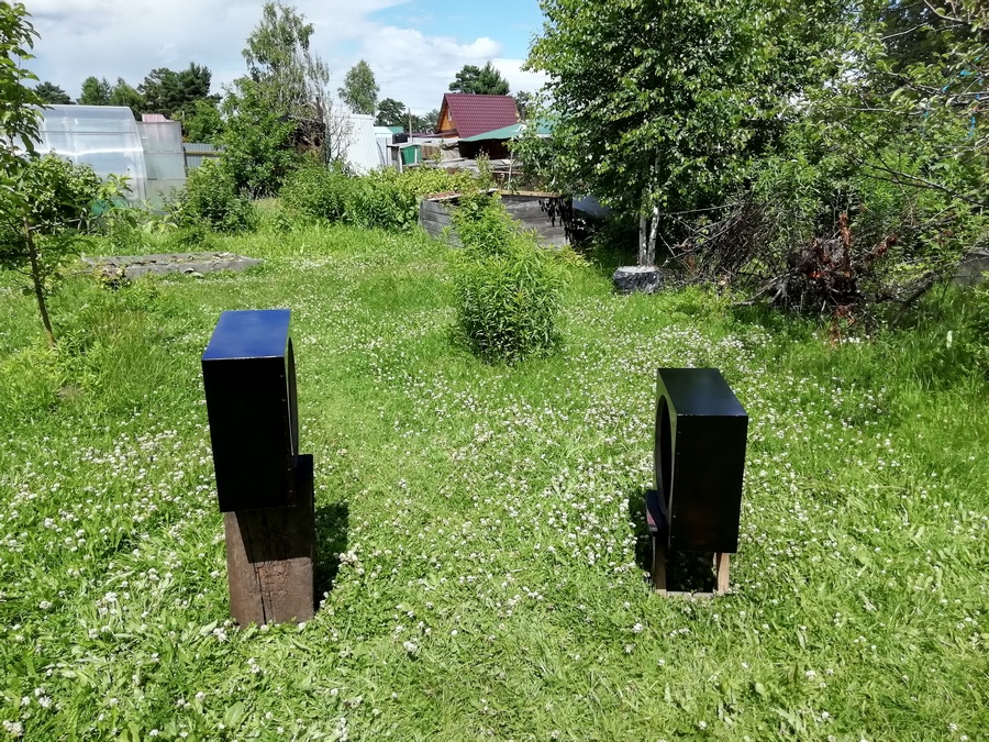

И покрасил их

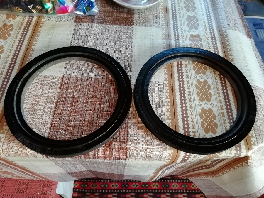

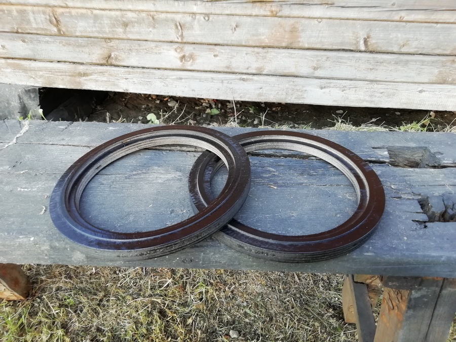

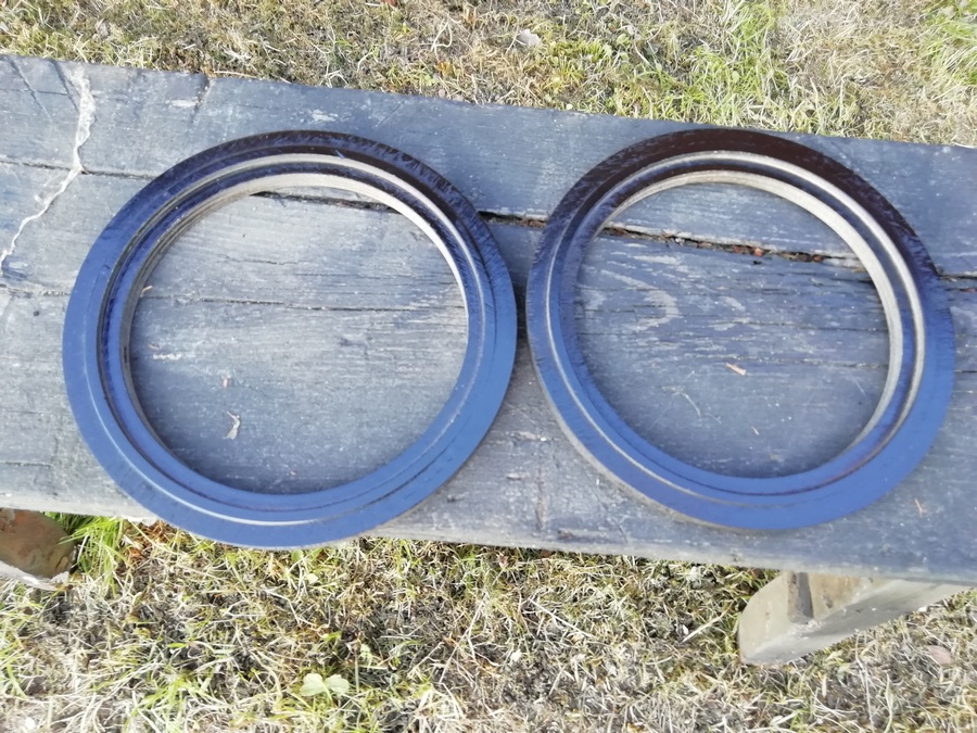

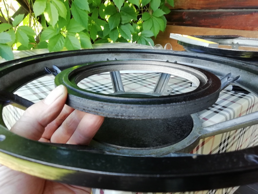

И покрасил такой же чёрной Изготовленные токарем кольца

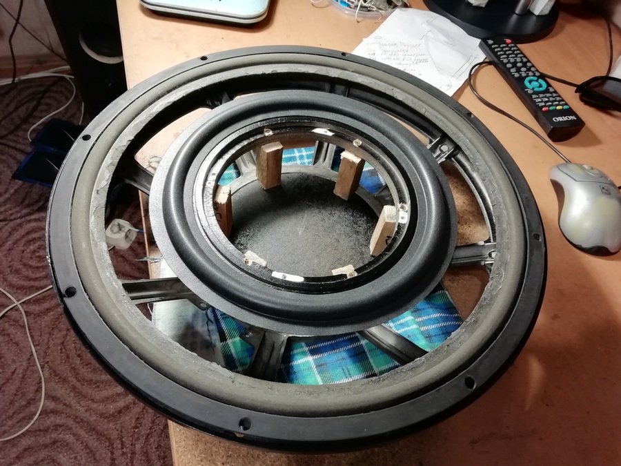

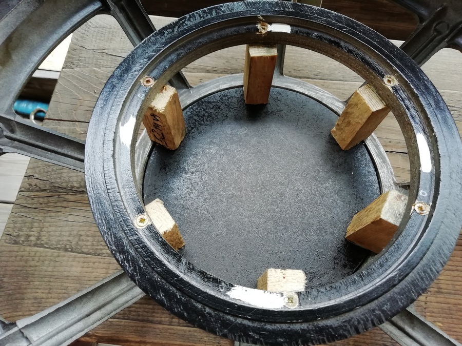

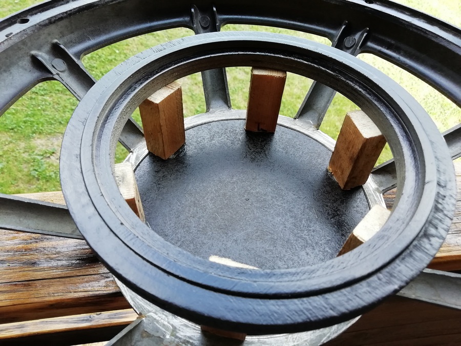

Эти кольца выполняют функции крепежа динамика и опоры внутреннего подвеса кольцевого ПИ.

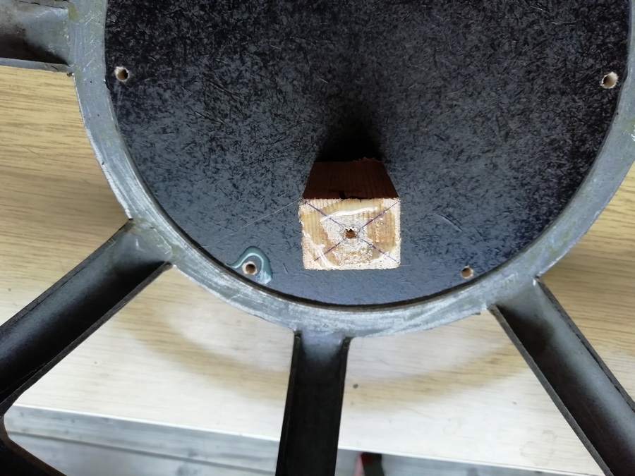

Оно будет закреплено на стойках (основание на эскизе) ко дну корзины. Нужно будет точно измерить высоту стоек.
Началось помаленьку.

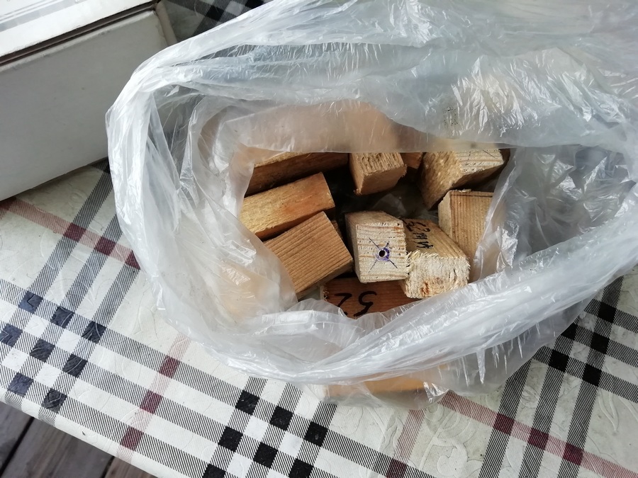

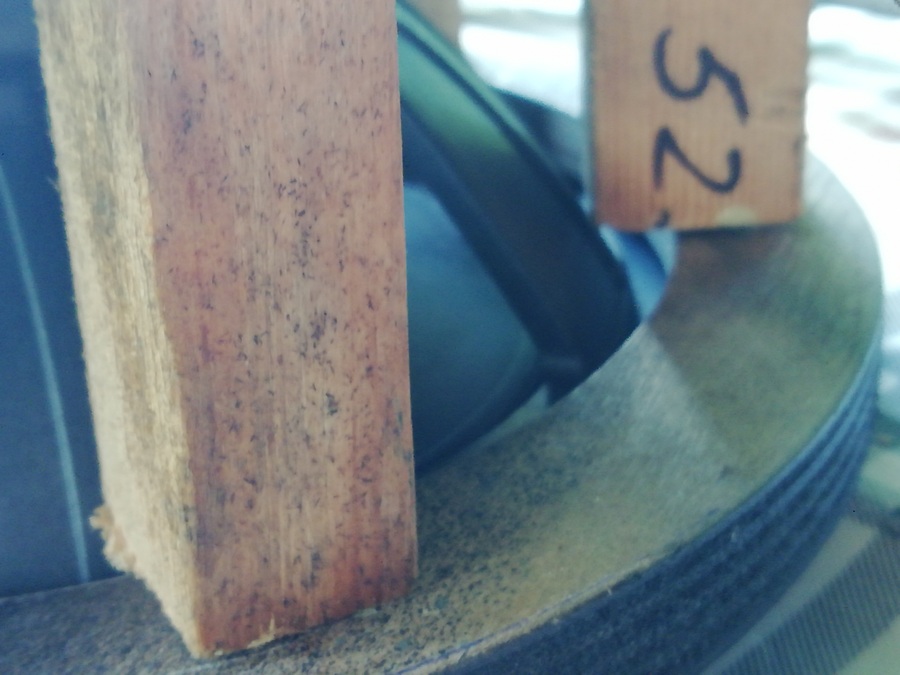

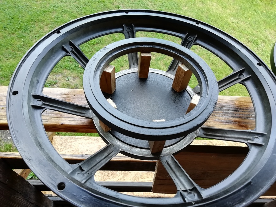

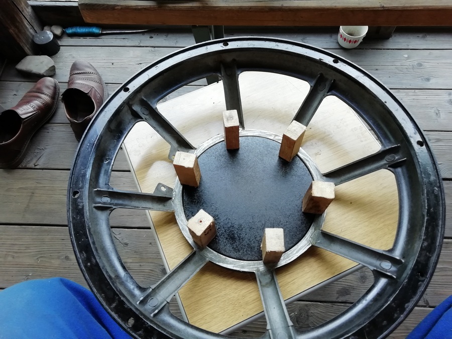

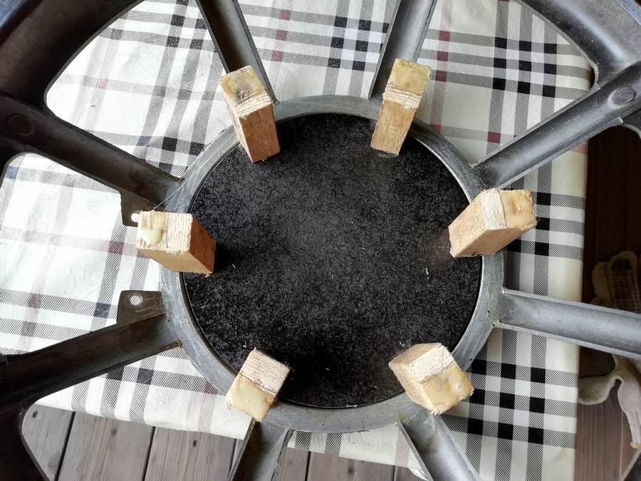

Нужно было выяснить высоту стоек и я выяснил

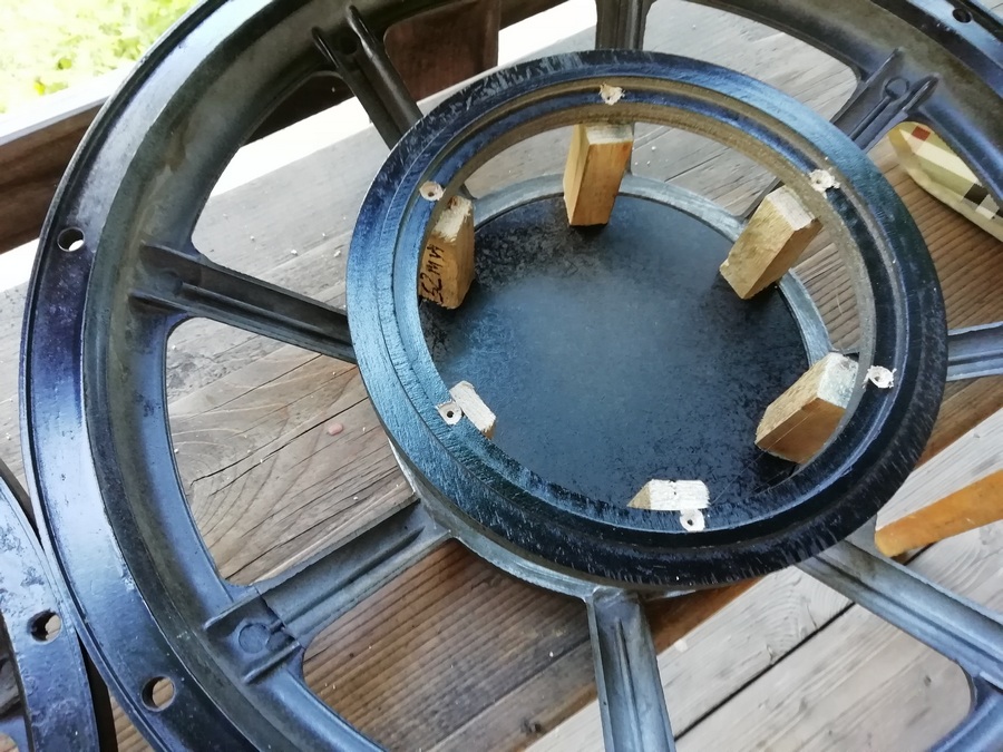

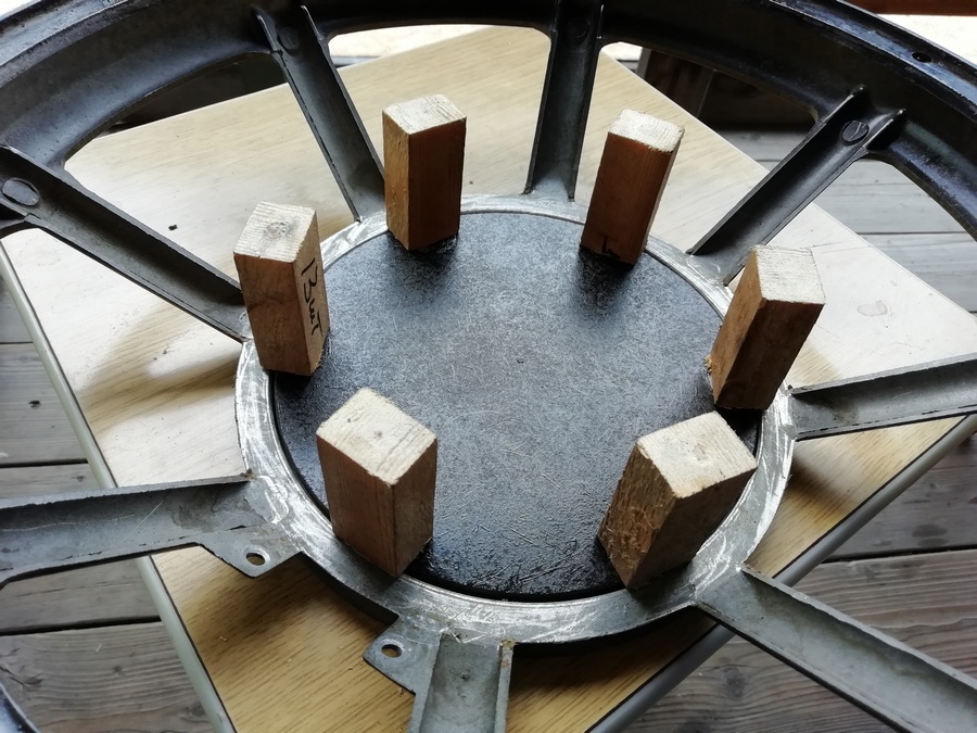

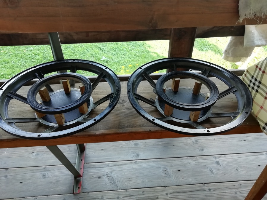

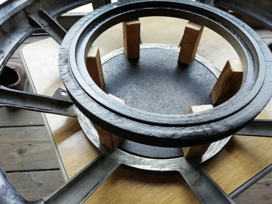

Стойки должны быть высотой 52,0 мм. Токарь нарезал мне их штук 15 из прямоугольных брусочков

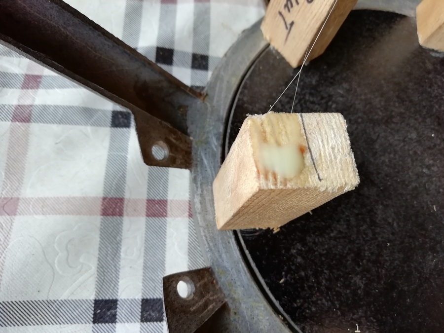

Пока могу только установить их на место. Сначала хотел на ПВА притянуть, потом передумал и усадил на Момент-1
Момент всегда можно пустить под спирт или ацетон. ПВА хрен стронешь с места.

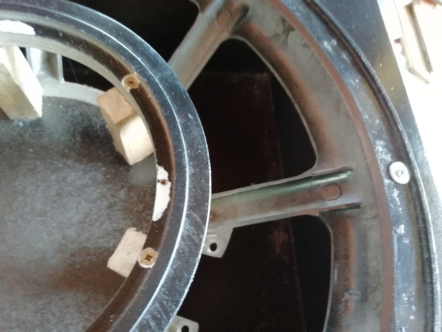

Стойки можно прикрутить так
И так

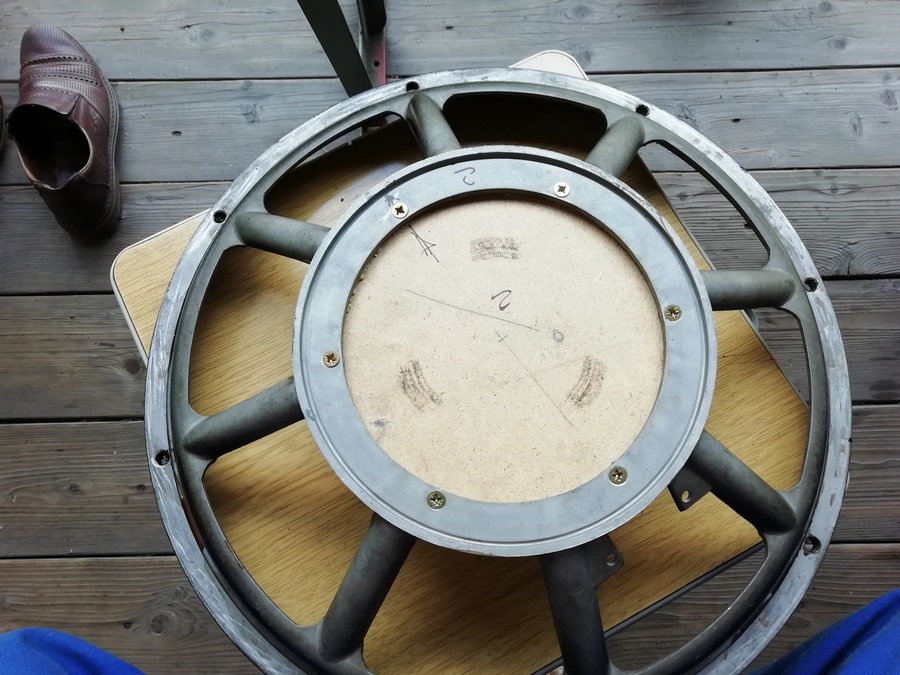

Оставлен первый вариант. Выступающие грани стоек будут сверху срезаны до полной посадки динамика. Нужно выставить опору ровно по центру конструкции. По горизонтали стоит.

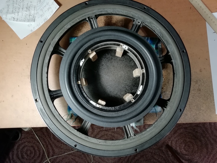

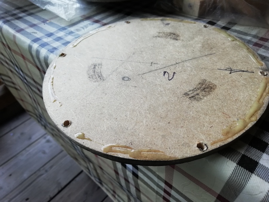

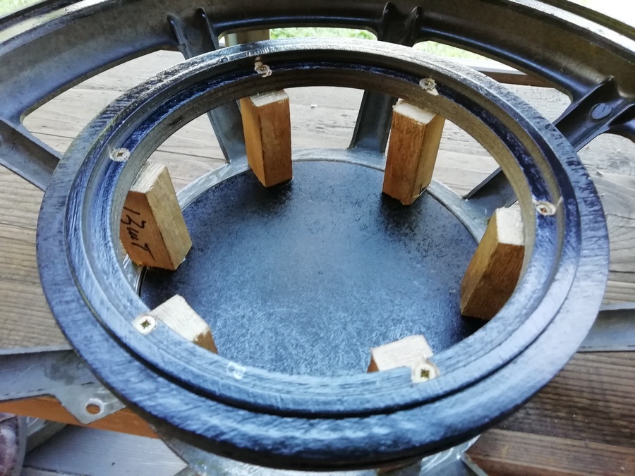

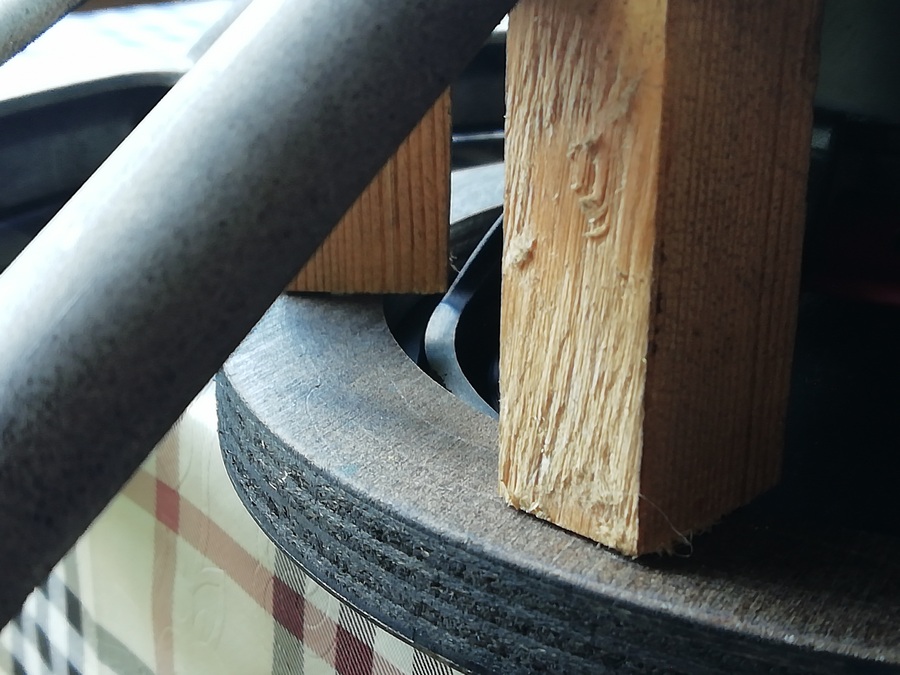

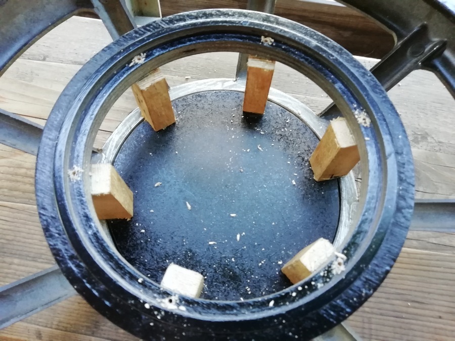

Урывками, но всё же дело потихоньку двигается. От большего внешнего диаметра отнял меньший внешний диаметр и поделив надвое получил 95 мм по которым при помощи линейки, по четырём точкам выставил внутреннюю крепёжную раму на стойках
И по отметкам намазюкал клеем Момент-1
Усадил на клей внутреннюю рамку выставив по отметкам
И в течение получаса постоянно проверяя точность установки. В финале всё отлично и по центрам
И по горизонту
В следующий "рывок", видимо буду примерять динамик и размечать отверстия его крепления к внутренней рамке и крепление (саморезы) рамки к стойкам.
В следующий "рывок"

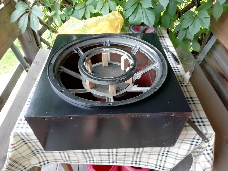

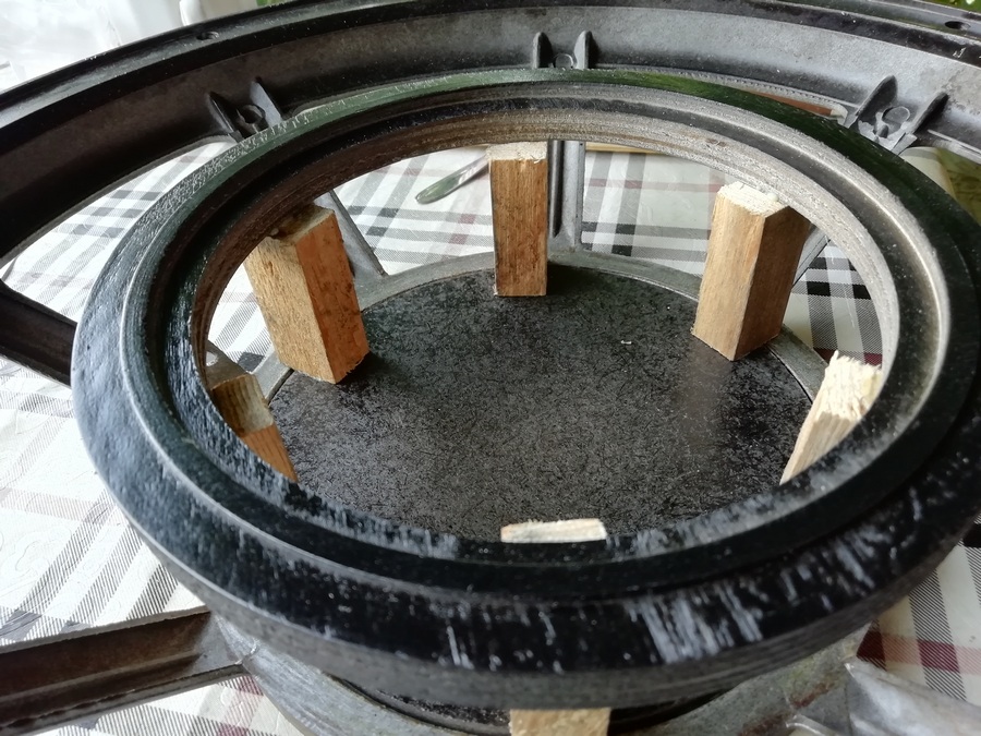

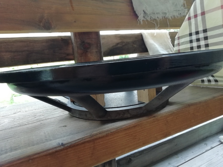

Привёз динамик и примерил на обе корзины.
Побздёхивал зря. Всё встаёт на место без сучка и задоринки. Даже выступающие вовнутрь стойки, не задевают корзину как её не крути
Рамку дополнительно прихватил к стойкам саморезами.

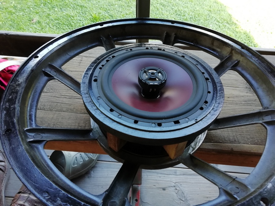

Прикинул динамик уже по саморезам
Всё как ту и былО! Однако уголки стоек выступающие вовнутрь, чуток подрежу. Вдрг какой другой динамик пробовать буду. С более широкой корзиной.

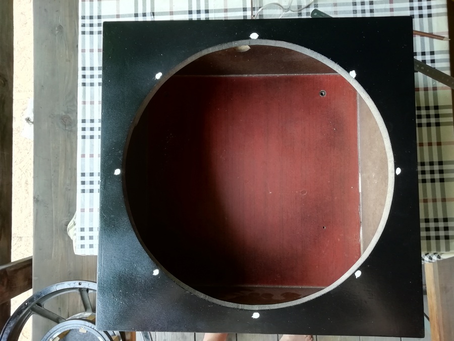

Ещё чего успел.

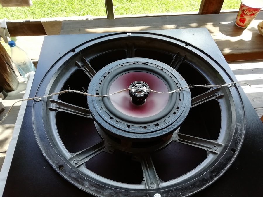

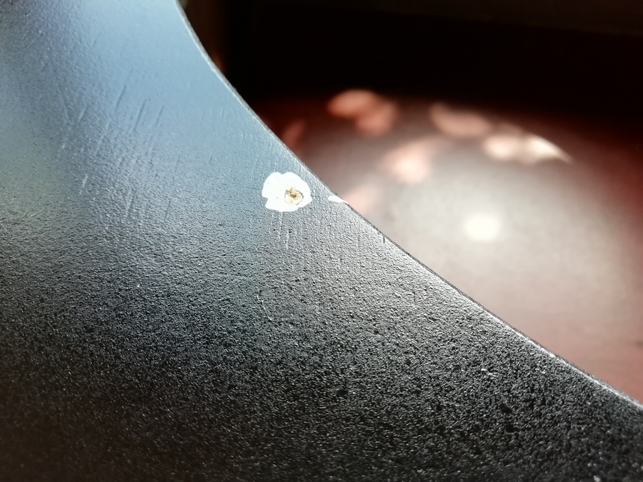

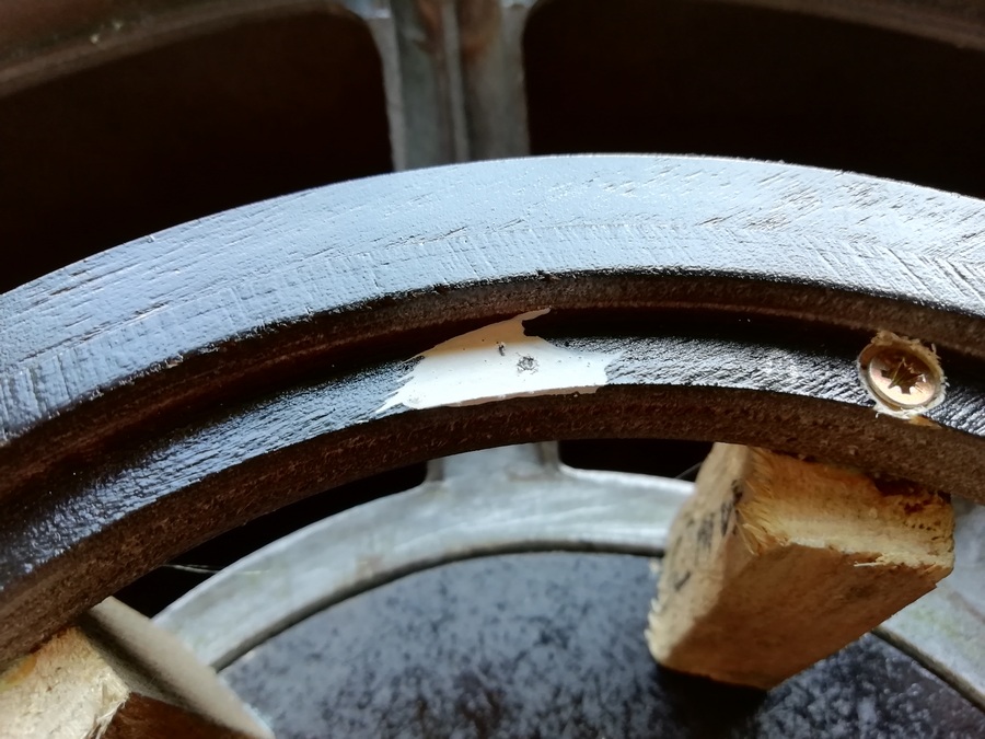

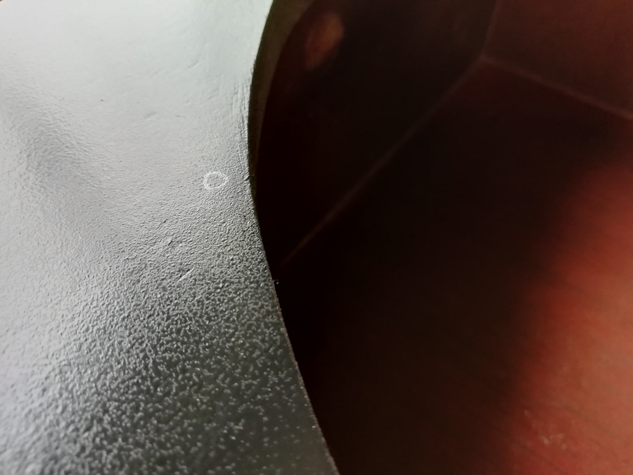

Поставил белые метки обычным корректором для бумаги на малом кольце. Теперь на них будет отлично видно центр сверления под крепёжные саморезы (болтики) динамиков.

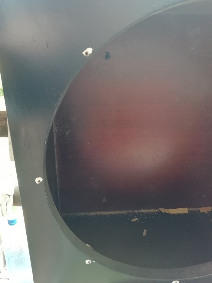

Установил корзины на равных расстояниях от краёв корпусов АС
И карандашная метка под сверление так же малозаметна
Поэтому и их под белый корректор
Теперь и карандаш и маркер будет отлично видно! А ведь можно было и метчиками подходящими к диаметру отверстий в корзинах накернить центры сверления. Но легкие пути не для нас. Неа!

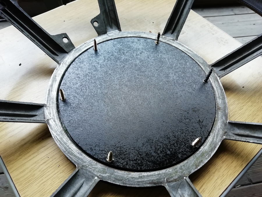

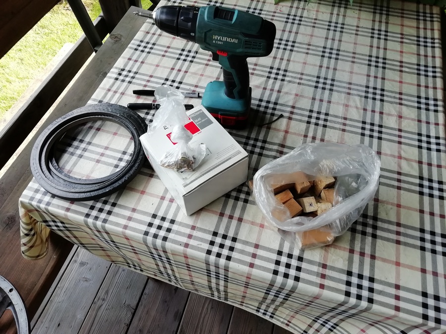

Можно было и не мазюкать краской места сверловки. Установил правильно корзину и через её отверстия D=7,2 мм. сверлом на 7, мм сделал метки.

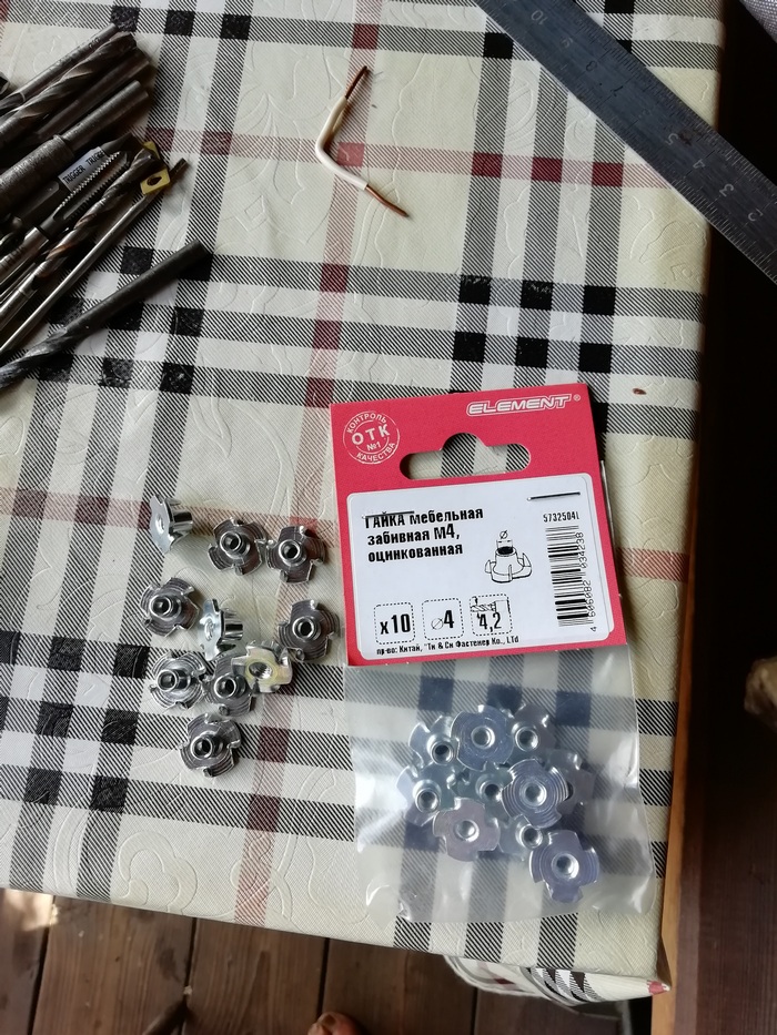

Хотел установить гайки на шипах (не в первый раз)
IMG_20210801_120906.jpg но.... Тело гайки D=5,5 мм. Слишком всё близко к краю получается. Лоханулся я с отверстием под динамик."Слегка" большое получилось и потому только саморезы. Благо корзина лёгкая и любой из динамиков внутри неё, восемь саморезов по корзине выдержат на ура.
Просверлил подходящим сверлом
И установив корзину притянул её. Заодно прогнав сверления резьбой саморезов.

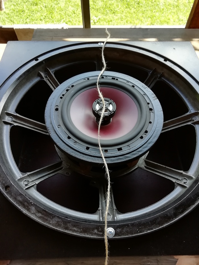

Правильно установил коаксиал при помощи шнурка по вертикали
IMG_20210801_123639.jpgи горизонтали
В соответствие с этим сделаны метки и сверления и тоже под саморезы.
