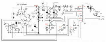

При равной мощности и КД у нее меньше искажения.
6п31 почти 20лет интенсивно трудится при 16 Вт (надо проверить режимы при 230 В).
Я имел в виду выходную мощность.
Не помню откуда, в компе есть такая
    119.8 KB · Просмотры: 267
Если правильные параметры нашёл, то вот так получается:
Но у меня большие сомнения в правильности исходных данных, думаю реально ватт 6-7, не больше.
Спасибо! Не доводилось СРПП выходными заниматься.
Кто-то на АП перемерял кучу 6п31, получилось около 400 Ом.
В режиме 200 Вольт - 390 Ом, да.
Значит усиление у неё меньше, чем я по ВАХ посчитал.
Сейчас трудно найти, но ,по моему, в рекомендованном режиме 250-280 В.
Там еще с МАИ спор был..
Если пятерка, то правдоподобно выходит:
Маловато и 300 и 400, по-моему.
В SE я макетил кучу вариантов, там меньше 180 Вольт анодного делать нечего. Ну и смещение 62 Вольта...
Я ткнул в справочник, питание 150 в на этаж, ток 75-80 мА, смешение 40 в. По 510 ом в катоде каждого этажа. Итого 300в. Сейчас отдохну, после как двери поставили новые. И смакечу СРПП на девятнашке.
Нагрузка 360 Ом, 3,7 Вт. Надо транс рассчитать так, что бы не пролететь по Lрасс. При внутреннем 115-120 Ом возможны проблемы. Альфа всего 3, что озадачивает по выходному сопротивлению усилителя. Без учета сопротивления катушек чуть больше 5 Ом.😳
