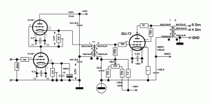

Так что? Остановимся на ГУ72 ?
Гу72 поёт приятнее.хез, вы просили мощу, а я показал. Для меня ГУ-50 хватает, драйвер от +550в СРПП на 6н9с
Из анекдота:хез, вы просили мощу, а я показал.
Подведем черту:Думаю, хороший выбор.
Ну и хрен с ним. ИБП разработаем со стабилизацией тока.У ГУ72 одна своеобразная и одна неудобная особенность: накал 26В
Юрий, откройте отдельную тему по этому УМ. Что, как....на что обратить внимание, возможные улучшения итд итп. С удовольствием поучаствую, из ламп ничего нет, но ГУ50 в гадюшнике дааавно лежат. 🙂СЕ на 6н9с СРПП(пит +550в) и ГУ-50 триод(+380в)
Сложный силовой БП получается.Ну поразмышляйте.
Три ВВ напряжения....Не маленький конечно, но сами напросились.Сечение 16-20 см2
3Не проблема.Емкости тогда лучше побольше вместо 100мкф взять. 150-220
Лучше перебдеть, чем......На 1МОм все резисторы можно не ставить, они страховочные.
