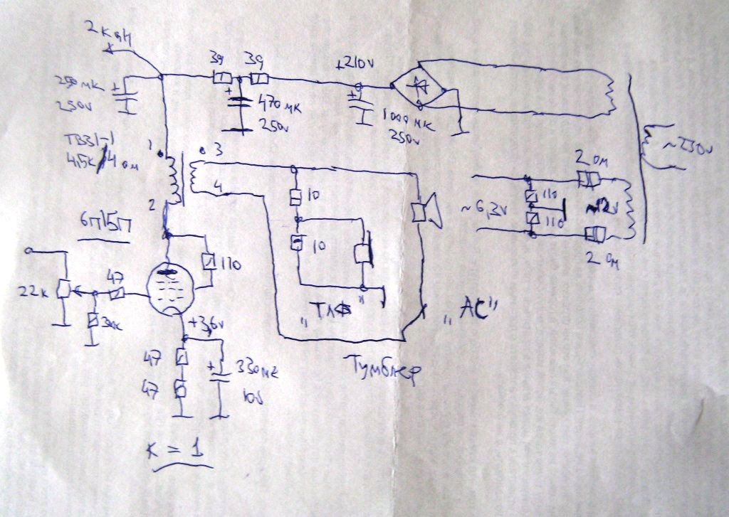

ПС. Вчера Карен звонил, ему в Питере клиент нарисовался. И хочет занедорого телефонный усилитель, но чтобы полный фарш и суперзвук. Перебрали все варианты и все они упираются в выходной согласующий трансформатор, так как наушники 32 Ома. А выходники обрушивают бюджет. Вот и крутись, как хочешь. Разве что взять 6С19П катодником, с питанием сотню вольт. И балластный резистор на выходе. А то и без него.

С трансом на 5 кил лампа 6п15п обеспечит безупречное звучание и на динамики и на телефоны. И питание куриное. вольт 200. Весь вопрос- бюджет. Трансы могут его обвалить. А клиент на это не рассчитывал, его благодарность не имеет границ, но - в пределах разумного.

Транс на 5 кил от Шалина спокойно работал и на колонку и на 32-омники, без всяких хомутаций.
Причем, громкость на 32 Ома чудовищная, если накрутить.
Мы просили с коммутацией, помнится. Это удобнее, "уши" у всех очень разные от 8 до 600 Ом.
Третий год пашет
