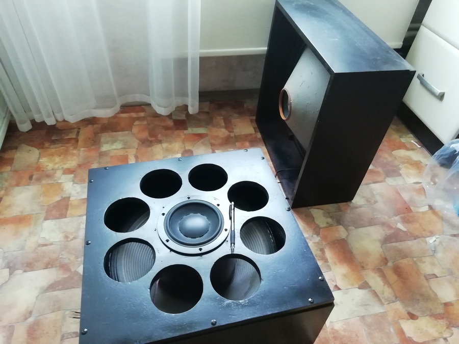

Приехали динамики! Уже дома. Придётся над ними слегка попрыгать. После того как сделаю из них пасхальные Яички.... Тогда и начну думу думать.
Пока проскальзывает мысль повторить, что-то типа: https://ldsound.club/threads/20as-2-25as-241-ehl-ka-b1-01-chto-vnutri.988/ Потому как они (эти АС) оказались уж слишком медовыми! Нынешнего хозяина просто прёт с них!
А по Альфам...

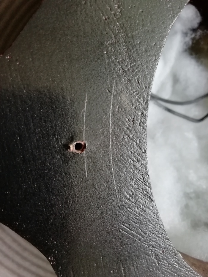

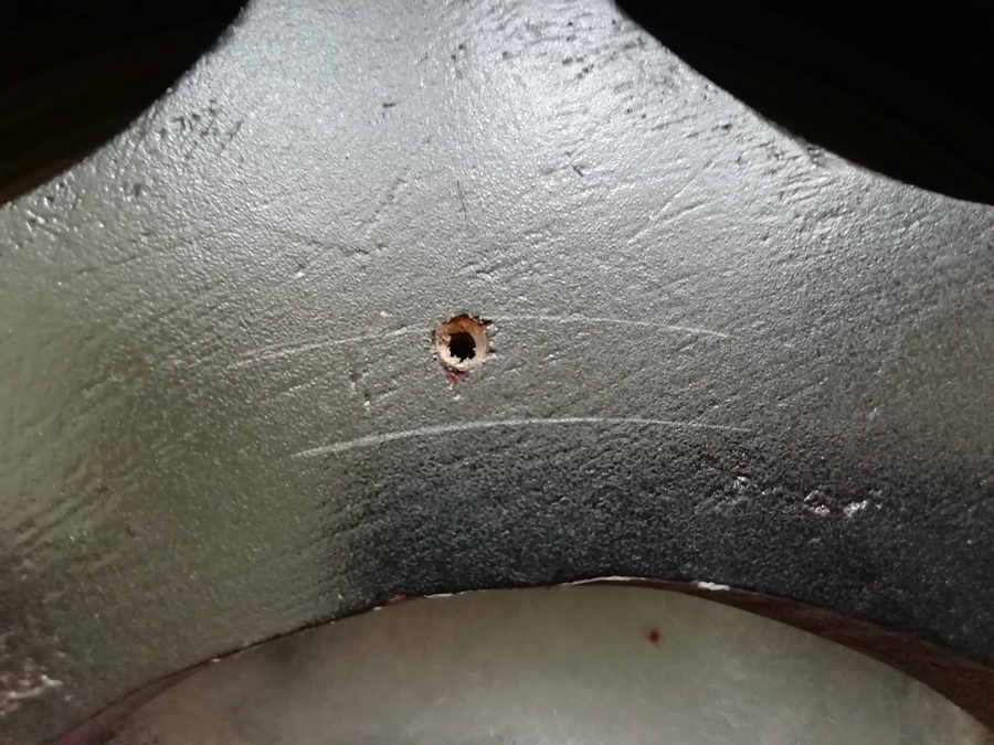

Разметил будущие крепёжные отверстия под корзину от Динаудио. Так как отверстие чуть больше чем посадочное отверстие для данных динамиков,
пришлось сместив корзину максимально возможно вверх и сделать карандашом метки по краям корзины, а затем вниз IMG_20240721_085836.jpg IMG_20240721_085833.jpg
И так же слева / справа

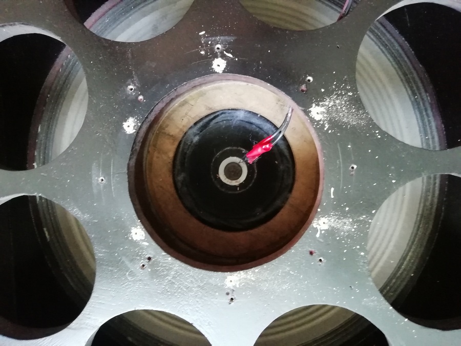

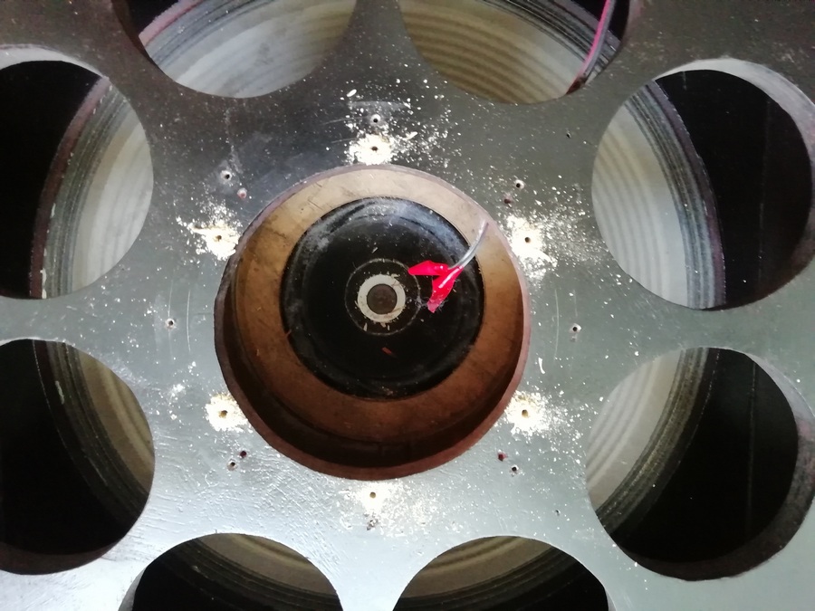

В итоге получается по две метки крайних положений корзины динамика в отверстии. Вверху /внизу / слева /справа.

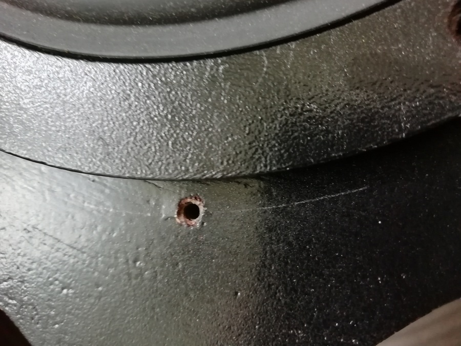

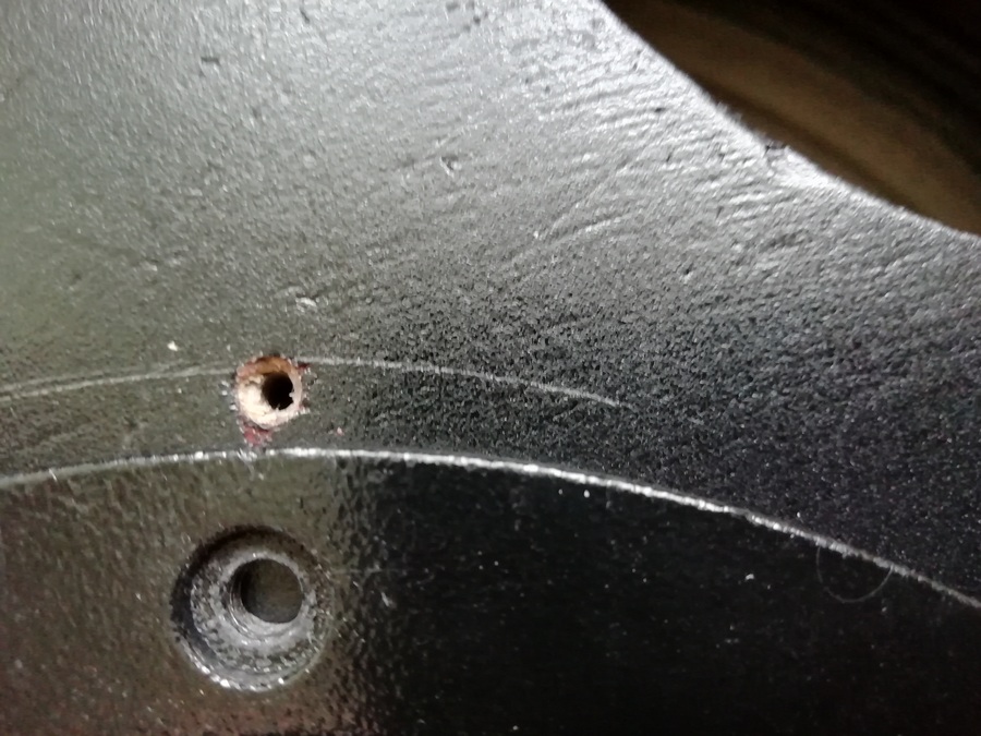

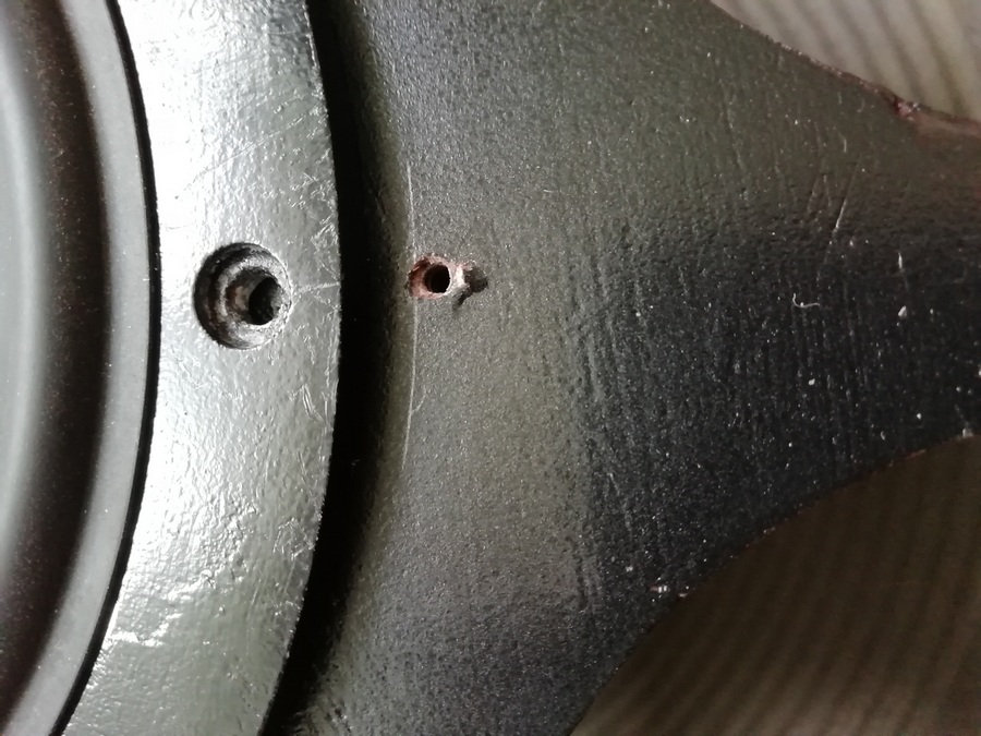

Корзина выставляется ровно посередине между всеми метками. Что достаточно просто. """"Кстати таким же образом можно выставить подвижку ВЧ головки на ровной поверхности голого фланца МС или какой-либо пластины на нём"""". По отверстиям корзины делается разметка и сверление тонким сверлом.
Затем сверлом под диаметр тела самореза
Пылесосим место работы, прибираем корпуса на место и ждём вдохновения.

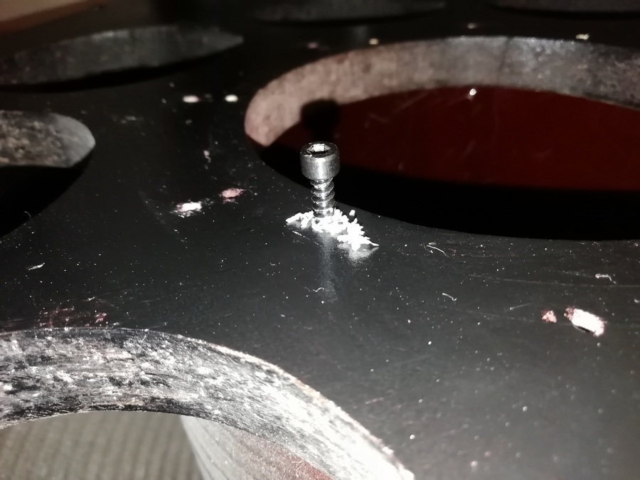

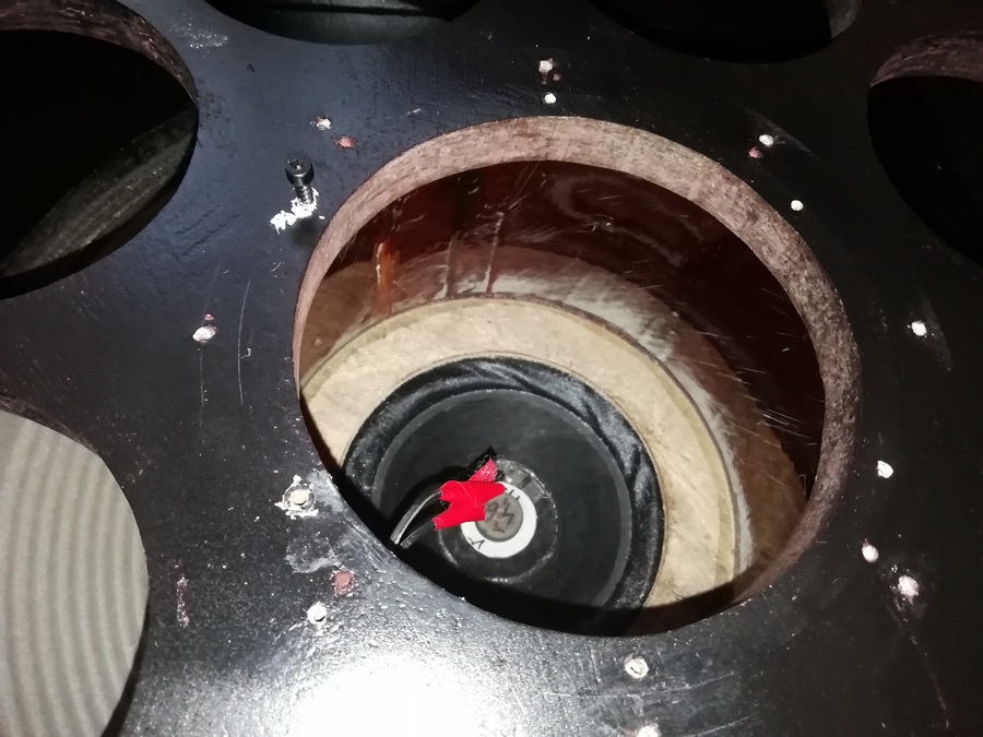

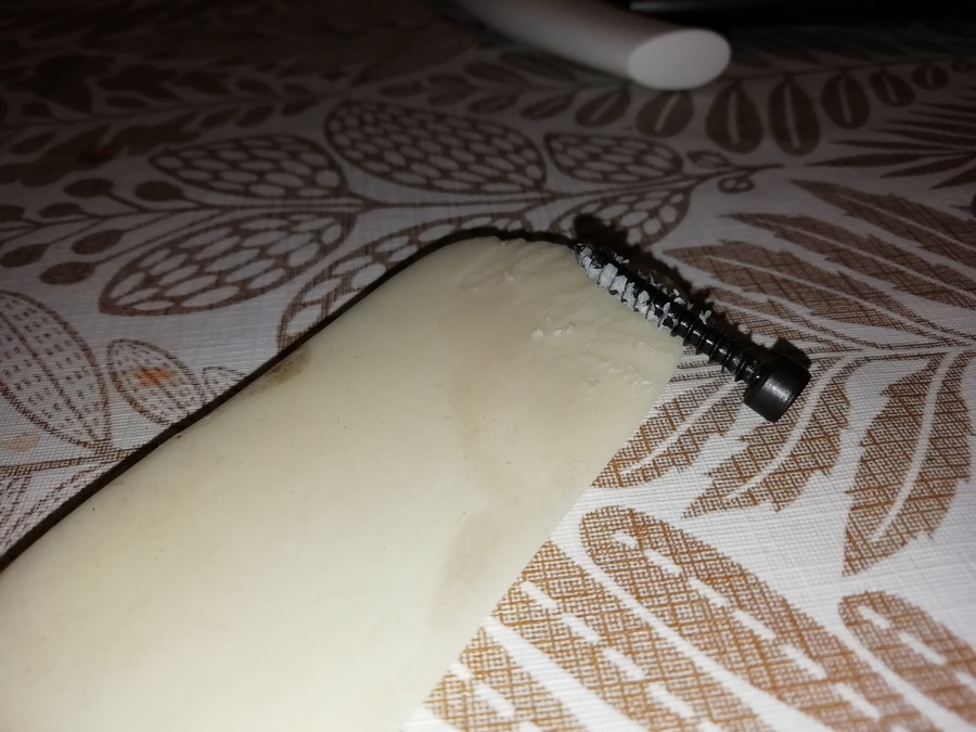

В просверленных отверстиях, заранее нарезал резьбу тем самым саморезом, на которые и будут крепиться Динаудио. Саморезом ёрзаем по кусочку мыла набивая в резьбу хотя бы чуток
И по очереди, с мылом, нарезаем резьбу в каждом из отверстий.
