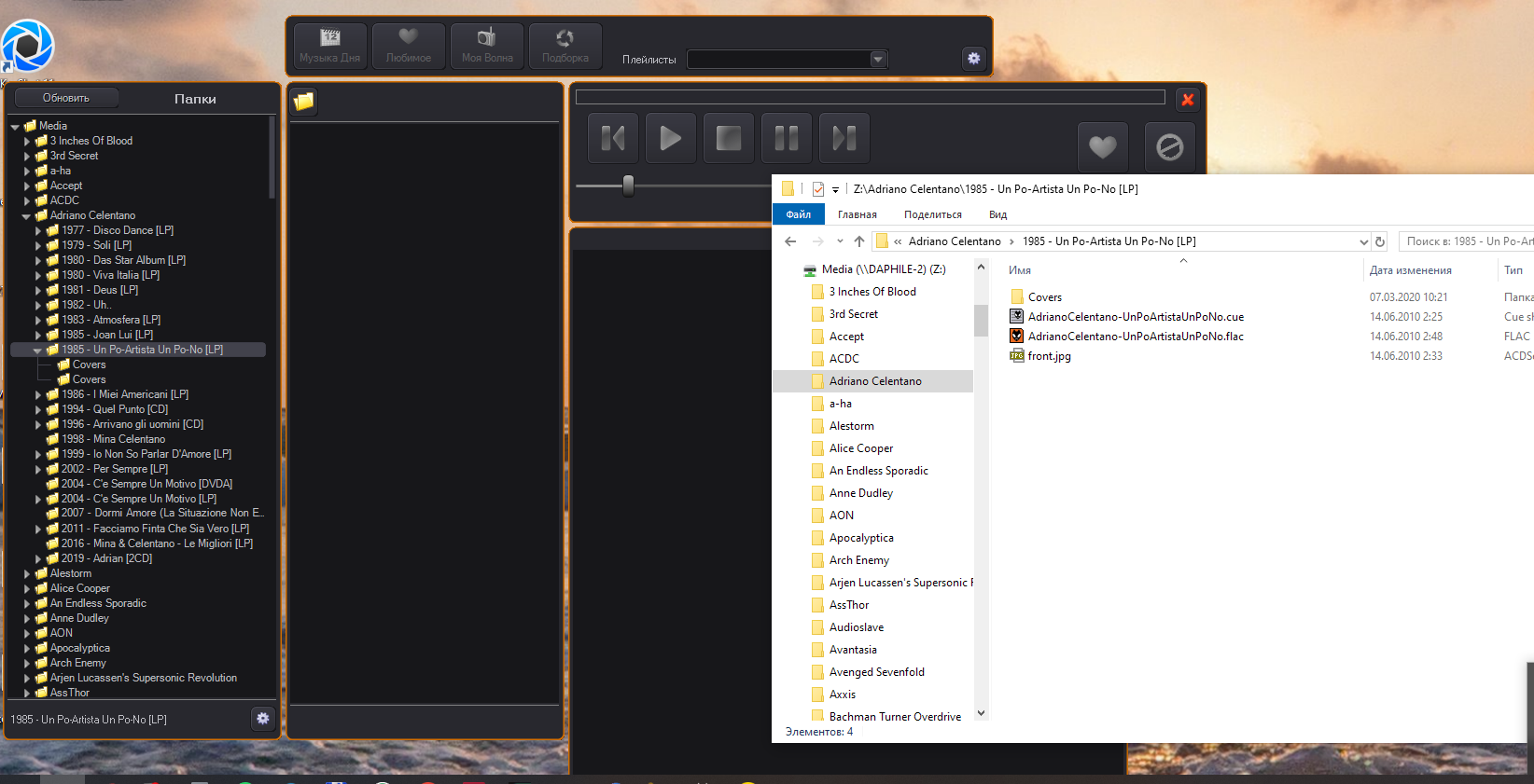

Попробовал Ваш плеер...
- при каждом запуске пересканирует медиатеку - у меня 2 тера, занимает несколько минут, во время которых плеер висит...
- не видит ни одного файла _hm_ (10-64 винда), да, запускал от админа.
Плеер делали для себя. слушаем потоковую музыку в основном Яндекс музыку, там есть встроенный клиент ЯМ. Качество очень хорошее.
Я уже особо и не слушаю всякий отсканированный мусор с CUE, поэтому и не заморачивался.
Перепробовал все стриминги и остановился на яндексе, да там МП3, но они не прогоняют ее через фильтра и эквалайзеры как другие, и исходники у них очень хорошие в отличии от стримингов "без сжатия". Поэтому плеер вытягивает из ЯМ все. Ну на любителя. Как говорится кому шашечки а кому ехать ))
Плеер читает только нормальные файлы без CUE.
Не претендует на удовлетворение всех и вся хотелок ))
Но качество как на наши уши лучше фубара однозначно.
Есть недостатки но по мере нахождения правлю.

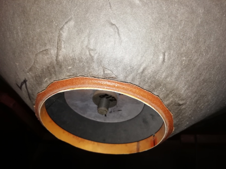

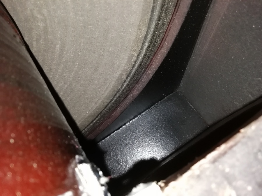

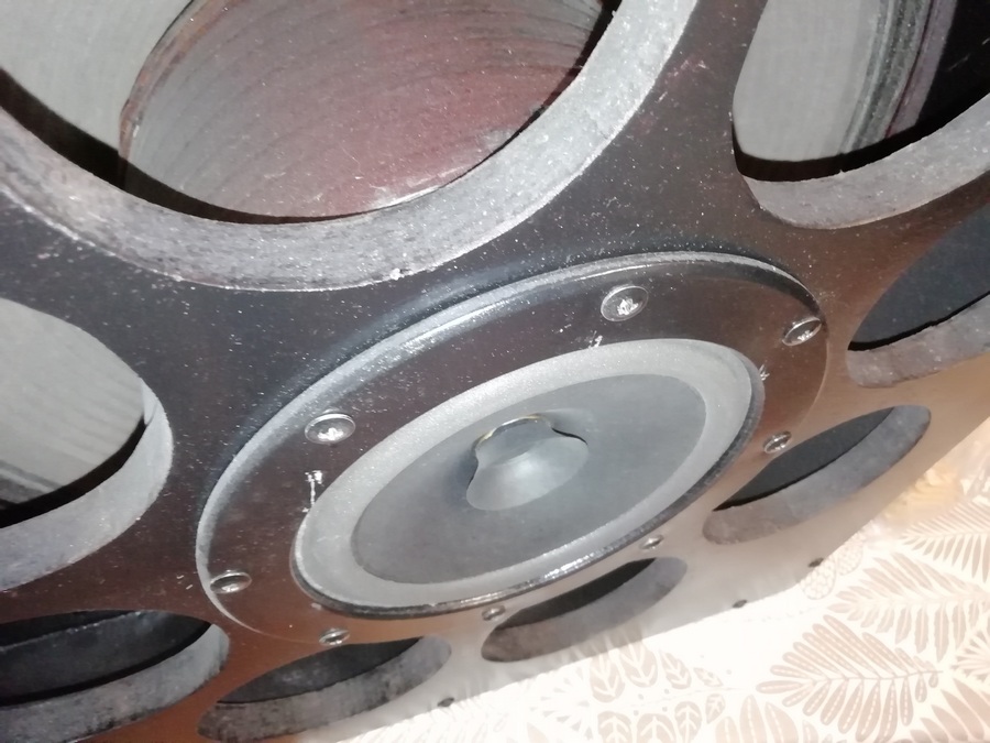

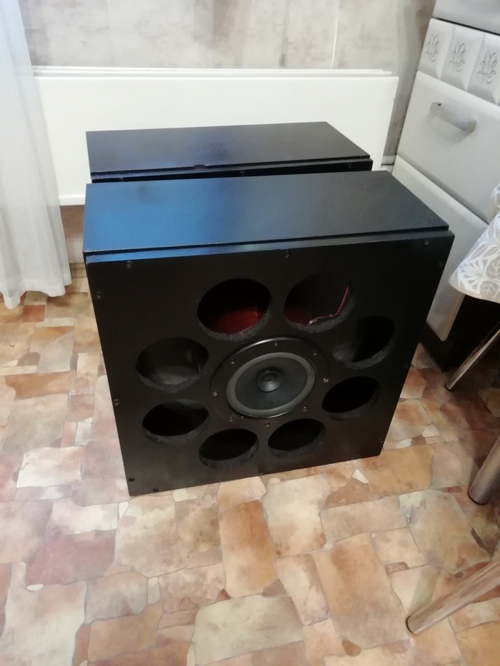

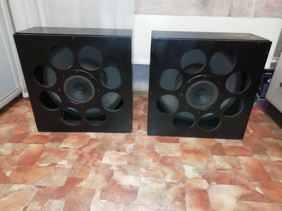

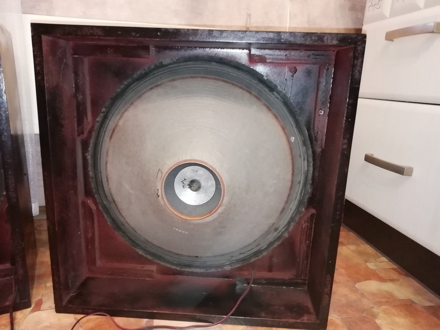

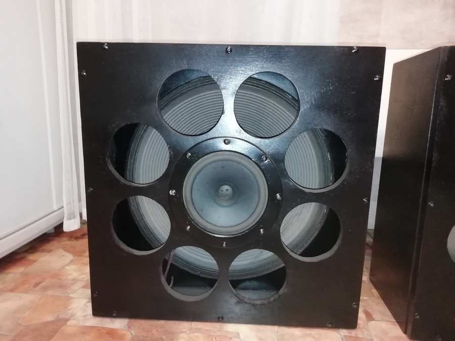

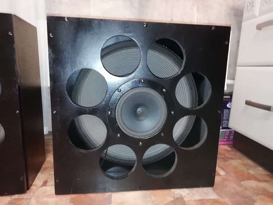

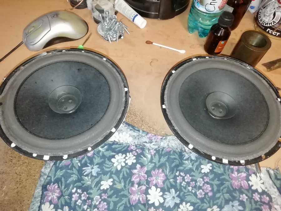

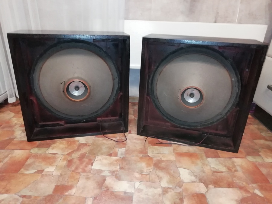

Появились Альфы у меня, только сегодня. За всё время отсутствия в них ничего не изменилось. Ни царапинок, ни сколов, ни разрывов (на первый оценочный взгляд) не появилось. Фото их сделаю вечером. И фото тех Динааудио, который хочу установить первыми. Сейчас установлены ШП - солянка. Корзина, МС, подвижка всё разное, но состыковалось по размерам высот, широт, зазоров и расположения катушки.
Несколько фото в нынешнем состоянии
IMG_20240707_205813.jpg IMG_20240707_205859.jpg IMG_20240707_205907.jpgIMG_20240707_205913.jpg IMG_20240707_205951.jpg IMG_20240707_210005.jpg IMG_20240707_210012.jpg

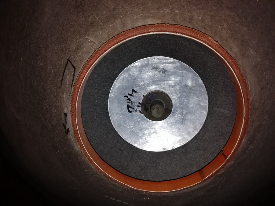

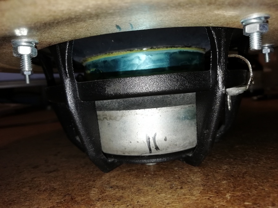

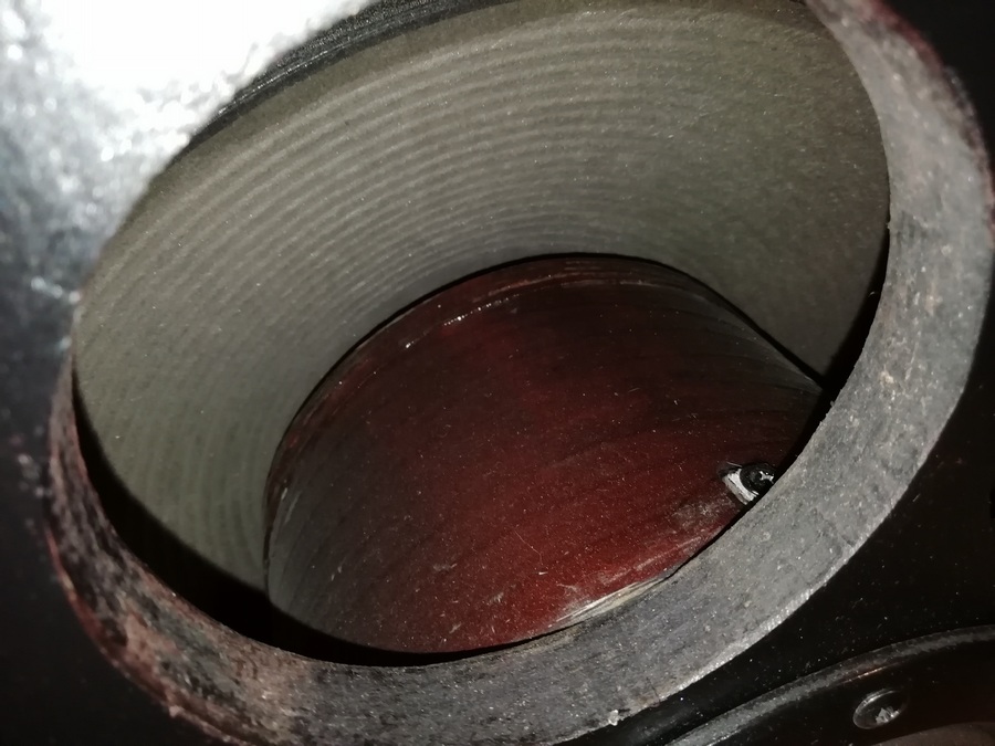

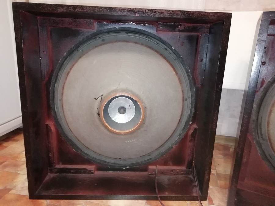

Тяга между маленьким 6" ПИ и большим 18" ПИ организована эбонитовым болтом и гайкой. Через алюминиевую проставку между гайкой и бумажным колпаком. Алюминиевая проставка, насколько помню, к бумажному колпаку не приклеена, как не приклеен к нему (бумажному колпаку) и маленький 6" ПИ ( в камере).
Сделано так для удобства манипуляций.
Зазор между внешними габаритами камеры и поверхностью диффузора 18" ПИ в районе 15 мм. Может чуть меньше.
Но по любому, вероятность касания элементов друг друга невозможна. Большой ПИ, своим тканевым подвесом приклеен с обратной стороны внутренней панели корпуса

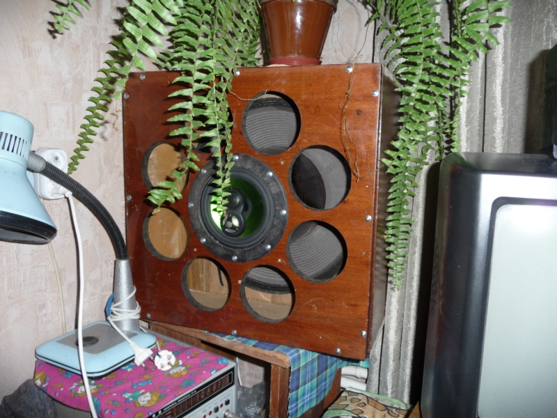

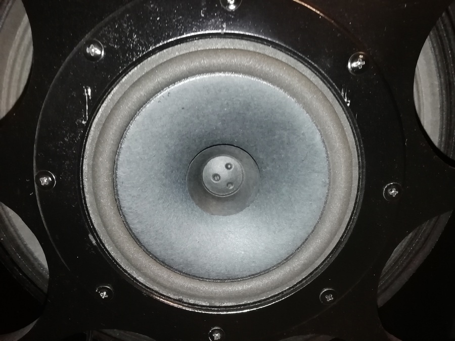

В данный момент на Альфах установлен 6" ШП. Со своими функциями он не справляется.

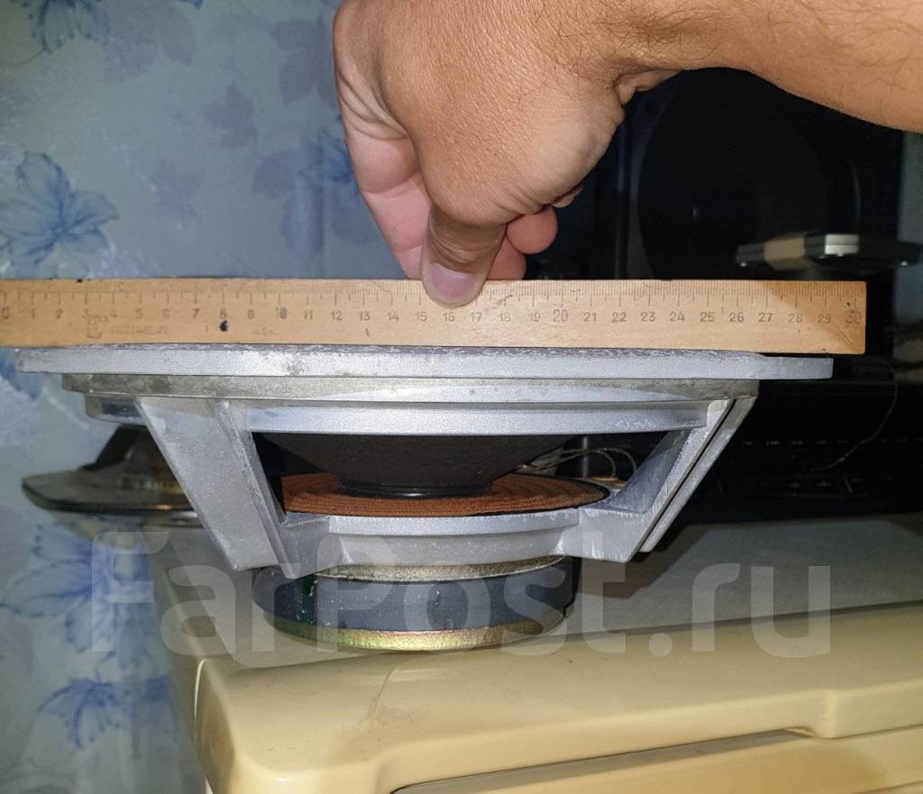

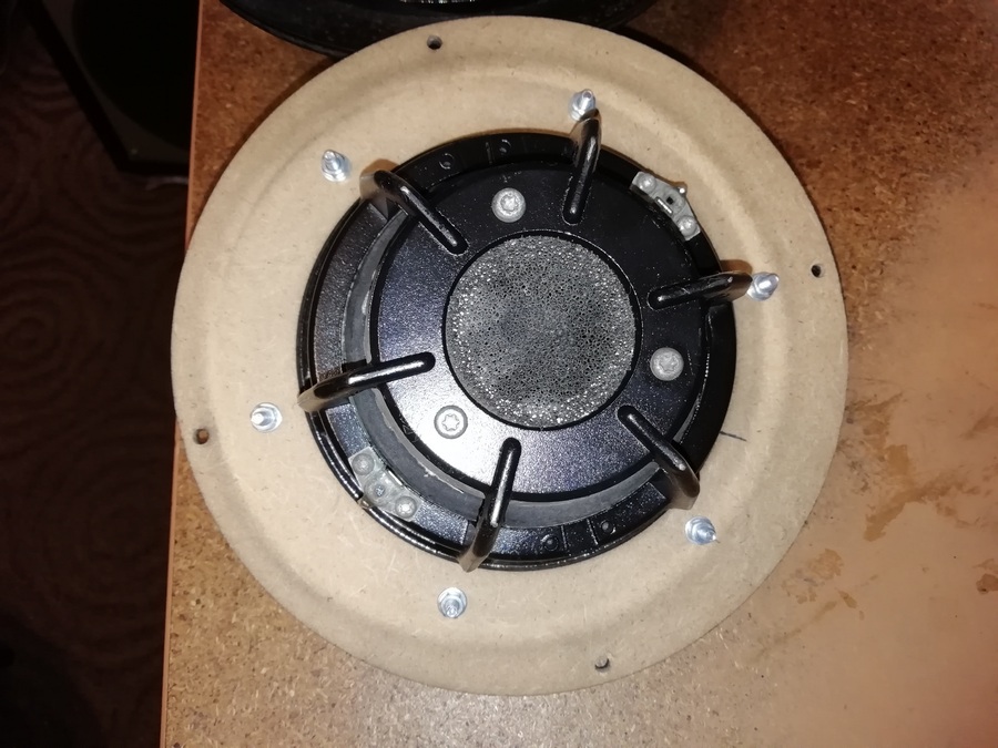

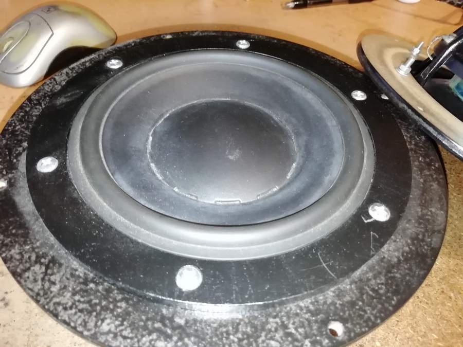

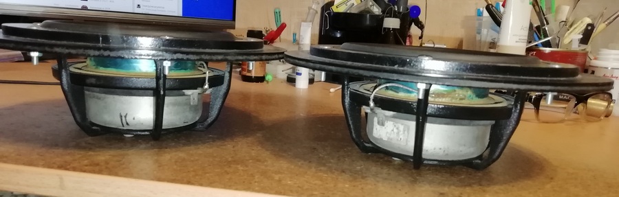

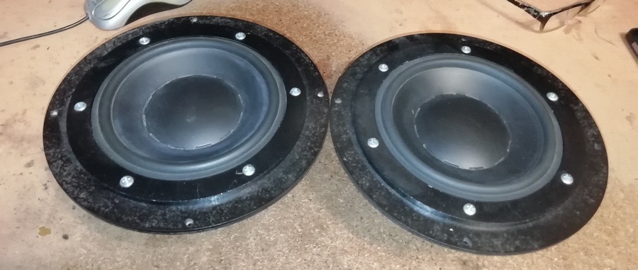

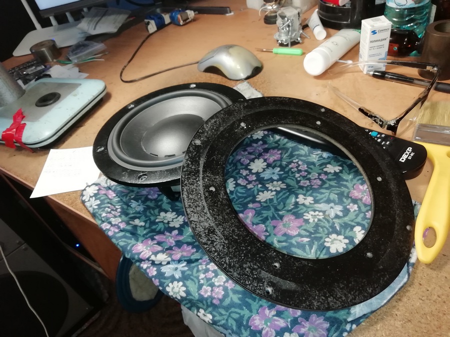

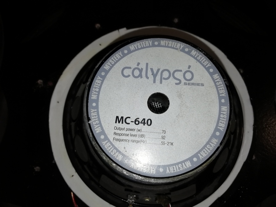

Буду пробовать устанавливать данный, 6,5" ДинаудиоIMG_20240707_210309.jpg IMG_20240707_210329.jpg IMG_20240707_210342.jpg IMG_20240707_210347.jpg IMG_20240707_210427.jpg IMG_20240707_210435.jpg IMG_20240707_210410.jpgIMG_20240707_210443.jpg

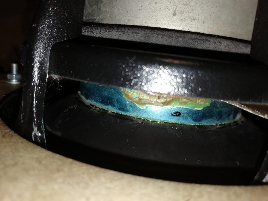

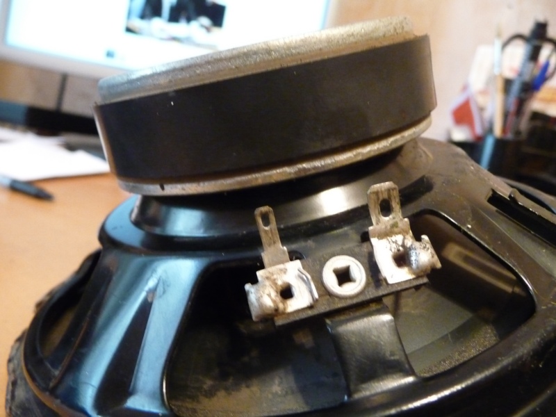

Динамики достались мне в совершенно убитом состоянии. Были полностью разобраны, отмыты. Алюминиевая корзина, которая была безжалостно местами отпилена - восстановлена. Катушка, намотанная круглым алюминиевым проводом и сгоревшая, была перемотана медным проводом с четырёх ом на восемь.
Дополнительный фланец, на данный момент прикрученный к каждому из динамиков, был сделан для установки динамиков в 8" отверстия АС , но не срослось! Для установки в Альфу, фланчики будут сняты.
Чад праздничного кутежа ещё предстоит.

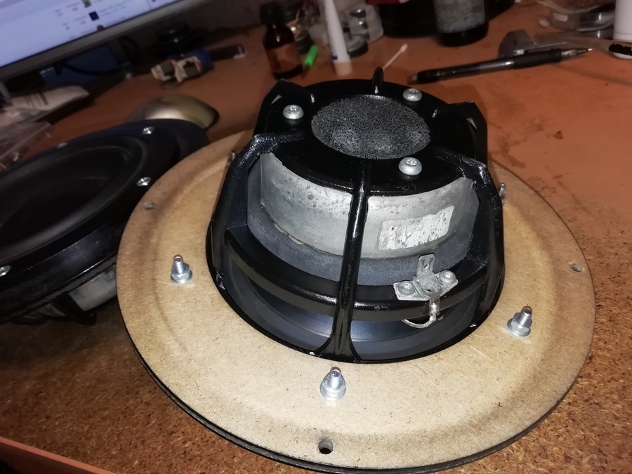

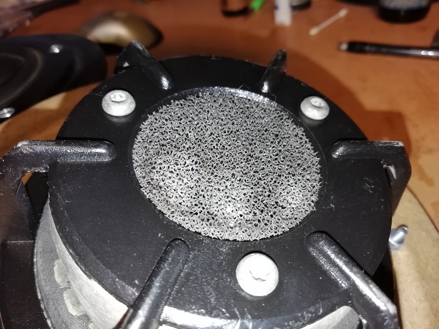

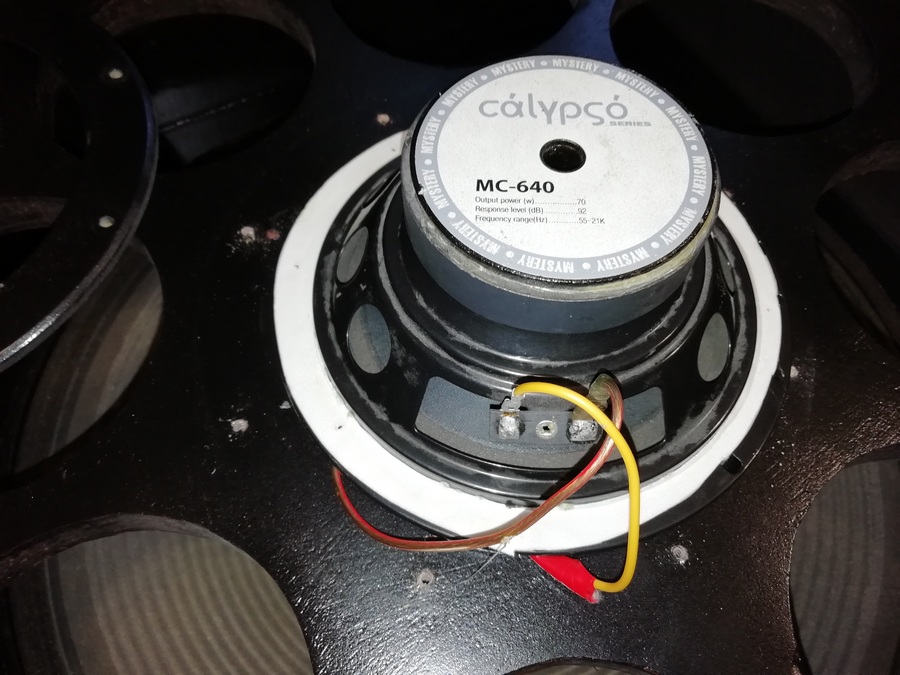

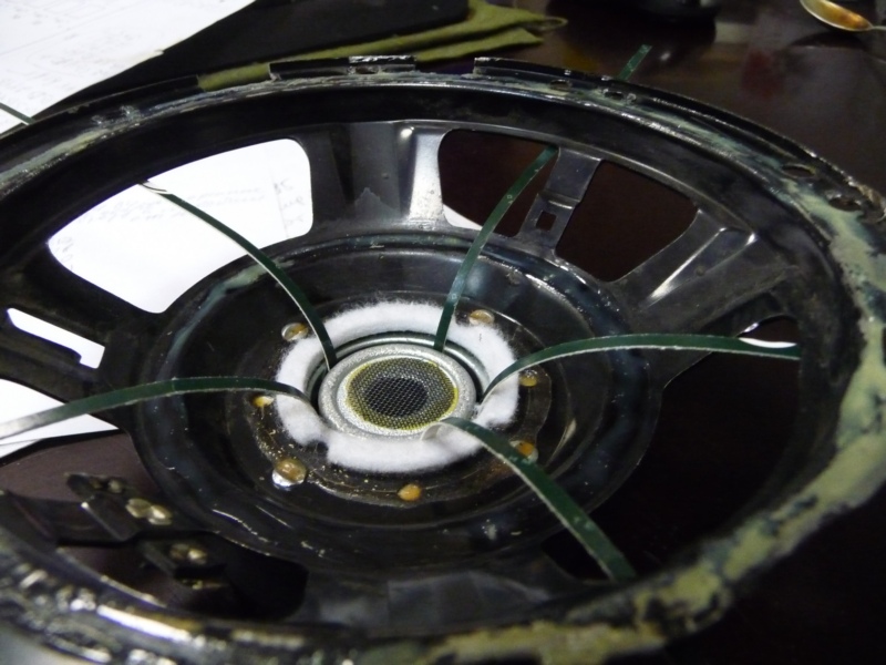

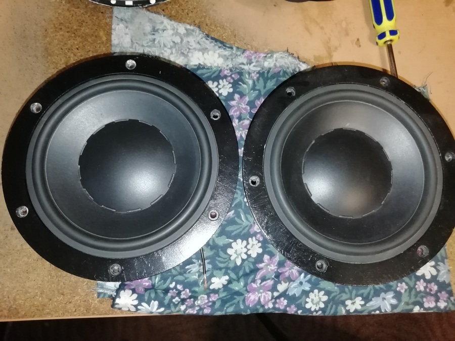

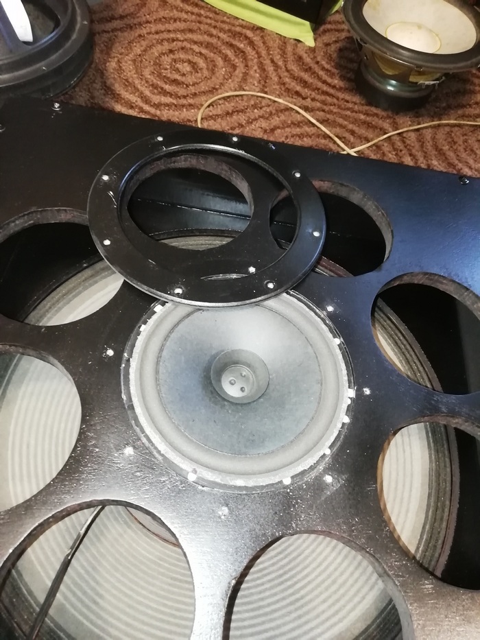

Вчера, разобрал (снял фланцы) с Динаудио
Тыкнул в них батарейкой - смачные по отклику!

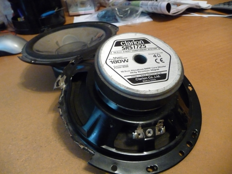

Снял и ШП динамики с самих клонов.
Они крепились к корпусу при помощи накладного фланца. Который изначально был приготовлен для крепления этих 6,5" динамиков сюда же
Если бы не вусмерть убитая кромка корзин,
то может обошлось бы и без дополнительного фланца.
Теперь эти, снятые динамики либо в гараж на хранение, либо на продажу (без дополнительных фланцев),
как собственно и "Clarion". Не солить же их. Артсаунд ещё пара таких же по диаметру есть.
Ну а на Альфу пойдут Динаудио.
Останется подобрать им пищалки Герц от 2500....3000 и музон по кайфу. Дождались они своего часа. Лет пять однако пролежали на полке.
Здорово, что Вы свои Альфы не забросили. Интересно что в итоге получится.
Что-то да выйдет. По НЧ думаю, что будет самый лучший вариант из всех предыдущих. Очень даже неплохо Альфы звучали с 6" коаксиальными Фьюжинами. Но динамики у меня купили.
Купили прямо их Альфы?!!
Нарушили такую уникальную конструкцию.

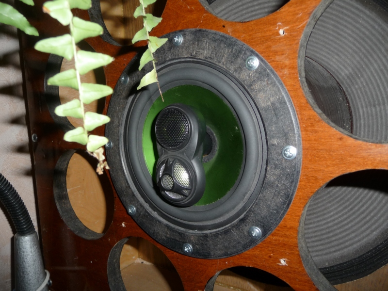

Человеку край понадобились динамики в передние двери. Мерс какой-то. Не новый конечно, но такой седан, седан.

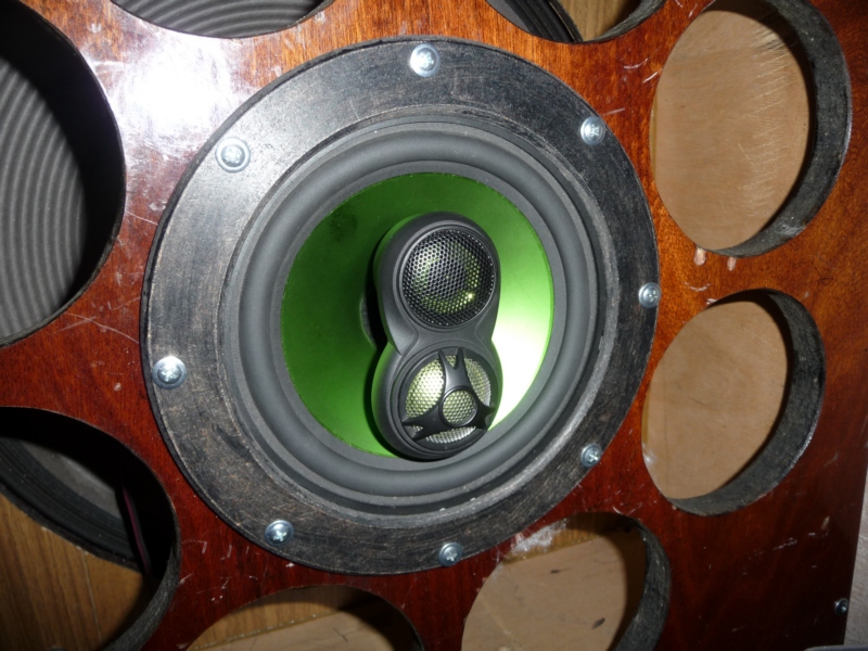

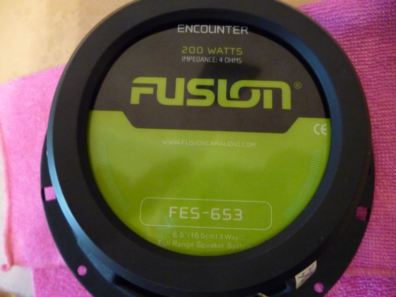

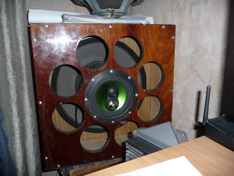

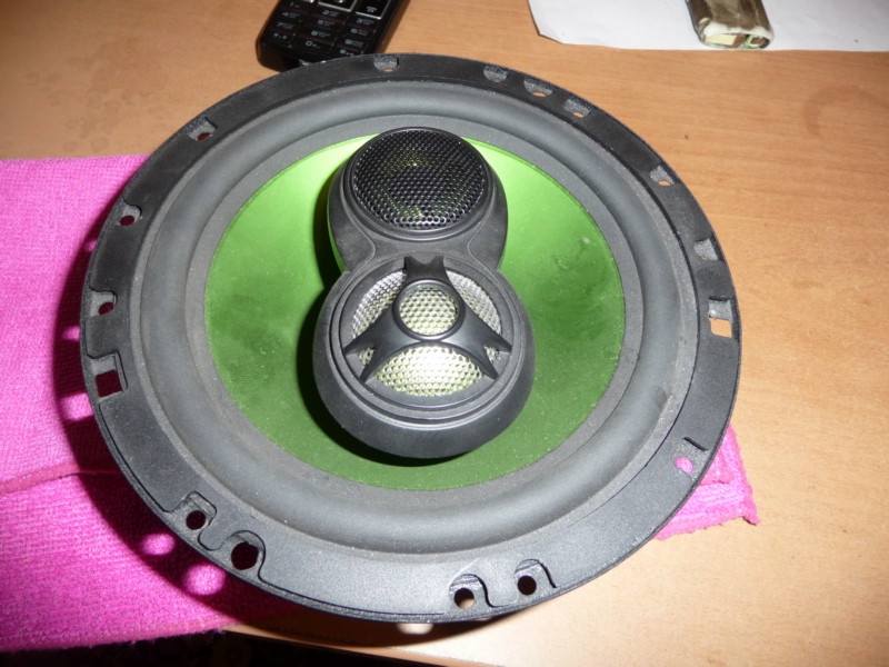

Вот на этих
Большая ВЧ перемещалась в четырёх плоскостях!

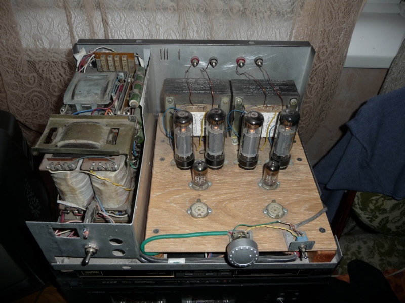

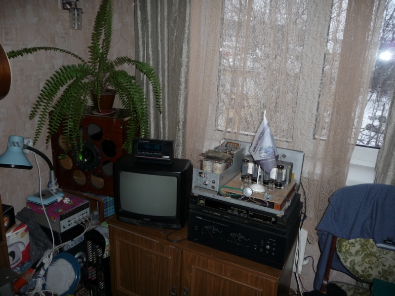

Работала Альфа вот от этого лампового усилителя
Сейчас он в корпусе.
