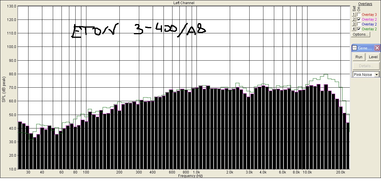

А мы когда нибудь сможем узреть АЧХ до перделки, и после?
АЧХ Итона 3-400 есть у меня, там невиданная ровность,детальность и прозрачный сбалансированный звук. зеленым-осевая, красным вне оси 30-40. Их одно время кинулись все применять в выставочных колонках, и не по одному. а по 2-4 сразу. Но что-то не доложили в звук и средники не спасли.

В который раз однотипные картинки и никаких измерений. Кого пытается провести этот человек?

Очередная "дороботка" в который нет начальных данных, и конечный результат не фиксируется измерением (электро/механических) величин в том числе и АЧХ.

Без качественных измерений и доказательства превосходства апгрейда у Вас нет шансов в успехе аудио бизнеса.
