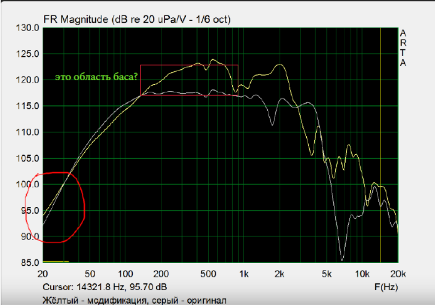

Апгрейд 3.5" среднечастотников ETON 3-401/A4/25Mg

Буквально несколько часов назад секта и тот кого не буду называть в т.ч. выделывались рассказывая что итоны середины, а не мидбасы. Хотя на самом деле мидбасы по всем без исключения компонентам как вместе, так и отдельно, в т.ч. по диффузорам с колпаками. Как известно мидбасу диффузор нужен гораздо прочнее чем среднику, как минимум потому что мидбас как-то басит, а средник нет. Т.е. у мидбаса катушка в 1.5 - 2 раза длиннее и больше амплитуда. Мы катушку укоротили, амплитуды не будет, соответственно нагрузка на диффузор заметно меньше.
Вы тоже в секте, поэтому не понимаете что BL не причём. Диффузор искажает при создании давления, чем оно больше, тем больше искажает и не важно за счёт чего давление создаётся, либо у динамика высокий КПД, либо КПД низкий, зато вваливают по-больше. Катушке не всё равно, при превышении мощности и сгореть может, а диффузору без разницы: больше телепается - больше и давление и искажения.
Ещё Вы не в курсе, потому что никогда не изучали зависимость амплитуды от различных параметров, что чем ниже добротность, тем меньше амплитуда при том же давлении. В общем после апгрейда искажения диффузора меньше.
И это не говоря об уменьшении веса подвеса более чем в 5 раз. Что уменьшает искривление диффузора за счёт снижения инерции в разы. Дополнительно к вышесказанному.
Добротность снизилась и потерь стало больше меньше, вот и стало больше слышно.
Цепь с магнитом от LMT425N.
Графики искажений покажите вашего «апгрейда».

И правда, укорачиваем катушку, при этом увеличивая BL, уменьшая добротность и увеличивая чувствительность.. Напрашивается вывод, раз катушка короче, то и рабочий ход при тех же искажениях меньше! Ну как по другому?

И правда, укорачиваем катушку, при этом увеличивая BL, уменьшая добротность и увеличивая чувствительность.. Напрашивается вывод, раз катушка короче, то и рабочий ход при тех же искажениях меньше! Ну как по другому? И соответственно при меньшем ходе не получить от динамика такого же давления. И здесь простая логика. Кто возразит?! Кому нужна эта чувствительность, если динамик не может играть с прежней громкостью.
И тут выплывает вышеозвученная сентенция. Вот оно что!!! Оказывается и рабочий ход низкодобротному динамику не нужен! В пределе, при нулевой добротности можно вообще отказаться от подвесов. А зачем?! Давление и так создастся, даже при нулевой амплитуде. Может и диффузор не нужен? Он же не двигается, рабочего хода нет!

Укорачивая катушку, уменьшаете вес подвижки(уменьшаете Qm) и Re(уменьшаете Qe). БЛ не увеличивается,остаётся тем же. Масса меньше - чувствительность больше - давление больше. Вот пример: был ровный - стал на 5дБ чувствительней в диапазоне 120-800 Гц. Безусловно громче на этом горбе. А что там с искажениями, диапазоном частот - дело десятое (для некоторых )
И что ДР и некоторые его последователи получают большее давление при меньшей амплитуде - пусть эту ахинею сами и докажут.
