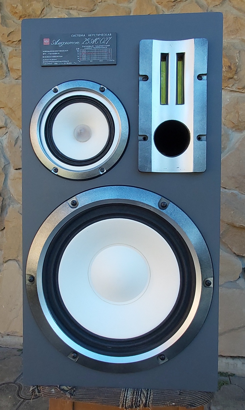

Апгрейд 75ГДН и 20ГДС с белыми диффузорами

Дизлайк, потому что это получился "ящик" с динамиками. В заводском варианте все было настроенно под посредственные динамики. Несомненно динамики стали лучше, но их параметры и АЧХ другие, нужно все кардинально перенастраивать.
НЧ динамик имеет непонятные ТС который в пихнули в скворешник с ФИ, СЧ динамик поменял вообще все х-ки и был вставлен обратно в колпак который заркывает окна корзины на 90%.
Объясните мне в чем вообще смысл было платить за апгрейд с таким подходом?
А то что подвесы опять криво приклеены?
Или это только мне кажется?
Может стоило белым покрасить по трафарету до первой волны подвеса?
В АС новые фильтры и другой ФИ.
Спасибо на добром слове , Александр Сергеевич, хотя интересен, чисто практический опыт, как свести тяжелый басовик с легким "крикливым" СЧ?
Скорее никак. Убежит средник и выделится из совместного звучания. Динамики должны быть созвучны не только по ачх, но и по скорости реакции.
Либо отпускать басовика до средины, а там продолжить и протянуть его спад полкой средника с последующим спадом, тогда срастется. Долго объяснять. Показал бы, да....
Короче, средник должен протянуть спад отдачи басовика до частоты стыка с пищалой , а не выпереться из этой фигуры.

Тож и у меня такой вопрос був, как хозяин проапргрейженой 3-х полоски из этой темы свел эти новые динамики?
Нч получился такой же тяжелый ( пропорционально) как и до апгрейда, тока белый, а СЧ гораздо легче чем стоковый? Т.е. лебедь, рак и щука... Повторял такое, не "бздю" , средник все время "убегает".....

От убегания есть правило буравчика. Узкополосный фильтр, обваливающий средника с 2 кил, не выше. И давилка уровня, чтобы не торчал отдачей выше басовика.
Хотя, сейчас вой подымется, что задумка как раз выше тянуть, до 7 кил.
Но это уже не мне, я ухи ватой закрыл, войте на здоровье.

Ваши формулы не убавят моего скептицизма . Вы про Фому, а я про Ерёму.
Созвучность она не по калькулятору. Она на обе ухи.
А если понятнее, подаем на динамики шум и смотрим, слушаем, прислушиваемся, делаем выводы, годится средник в помощь басовику или не сложится звук. А что BL ? Ну, отдача. И что дальше? А дальше для нужного баланса давим средника по минус 10 дБ. И куда всунуть ваш БЛь?
Да и ограничить СЧ по вч нужно не абы как, а умеючи. Иначе кроме воя других звуков не извлечь.
Народ не шарит в самых распространённых на просторах СССР динамиках от слова совсем.
Не будет СЧ с цепью 20ГДС тянуть выше 5-ти как не старайся. Потому что будет начинать валить ещё ниже.
Басовик может быть и такой же "тяжёлый", но у него L существенно больше, поэтому он и громче и быстрее.
Всё как всегда: в родном фильтре СЧ был присажен резистором, его пришлось либо убрать, либо сильно уменьшить. Настройка ещё продолжается.

Да, в ближайшее время ещё несколько апгрейдов запустим. Заготовки уже приехали.

Здесь я полностью соглашусь с Александром. В молодости, условно, скальпелем снимал слои бумаги с диффузора 20гдс-1, с истончением к краю. Колпачок был обрезан до диаметра катушки, истончен и вклеен прямо в катушку. Масса диффузора снизилась в 2,5-3 раза. Полоса расширилась вверх до 10 по микрофону и до 6800 по хвосту импульса.
Взвешивал снятые слои и сравнивал.
Это потому что родной диффузор 20ГДС выгнут в обратную сторону, Вы его ослабили, вот он серединой и заиграл. Это ..опа.
Иными словами, магнитная цепь тут нет при чем. За ограничение диапазона ответственная конфигурация диффузора? ; )))
Вапщета диф конический.
Сделать отключающийся диффузор, который будет работать только центральной частью не трудно. Только слушать такое мало кто захочет.
