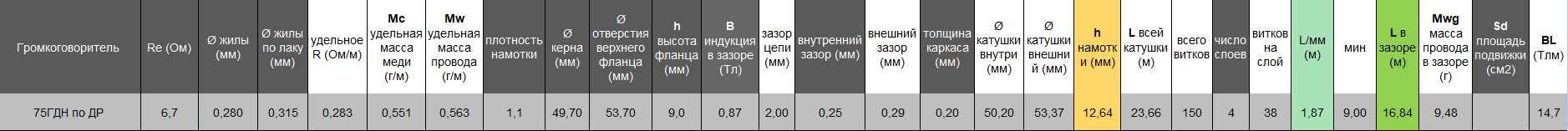

Мои расчеты катушки 75ГДН-1-8 с белым диффузором. Возможно в данной модели керн больше диаметром. В общем примерно.
Помещается 4 слоя, L=16,9 м. Провод круглый, т.е. если плоский, то намотка будет выше. И если меньшая сторона меньше 0,28 мм, то я даже не знаю, сюда можно и 6 слоев вложить, сделав L еще больше.
Один момент, я бы взял медный каркас 0,05 и тогда зазоры керн-каркас-обмотка-фланец можно больше сделать...
И еще вопросик, а почему Ваш расчет для динамика именно с белым диффузором?
