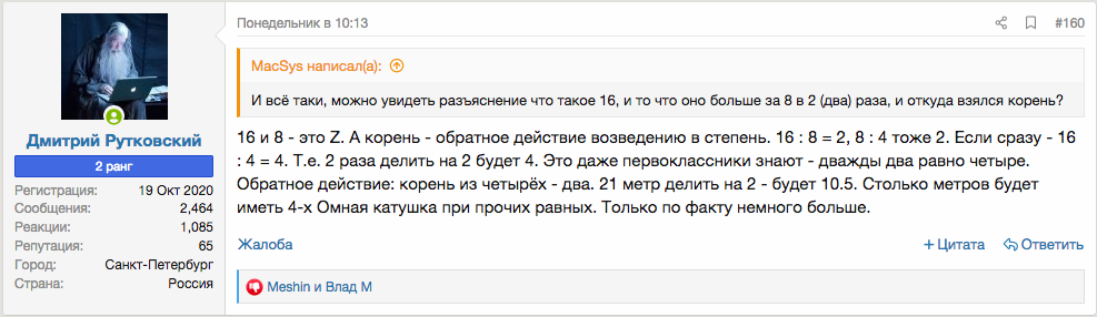

Теперь занимательная математика для тех кто понимает. 16 больше 8-ми в 2 раза. Если 21 поделить на корень из 2 (именно этой двойки, а не какой-нибудь другой) - получится 14.9
И всё таки, можно увидеть разъяснение что такое 16, и то что оно больше за 8 в 2 (два) раза, и откуда взялся корень?
Иначе это выглядит, как: берем зеленое, делим на квадратное, получаем мягкое.
16 и 8 - это Z. А корень - обратное действие возведению в степень. 16 : 8 = 2, 8 : 4 тоже 2. Если сразу - 16 : 4 = 4. Т.е. 2 раза делить на 2 будет 4. Это даже первоклассники знают - дважды два равно четыре. Обратное действие: корень из четырёх - два. 21 метр делить на 2 - будет 10.5. Столько метров будет иметь 4-х Омная катушка при прочих равных. Только по факту немного больше.
Каким образом 16 и 4Ом применимо для катушки из поста №8 если по косвенным признакам известно что провод прямоугольного сечения в 4-ре слоя и на концах выводов имеет сопротивление 8Ом. Опять таки, использую геометрию магнитного зазора не забывая об каркасе и высоте намотки из поста №8 удалось найти сопротивление и общую длину провода.

Чтобы из 16-ти получить 4 надо 16 поделить на 2 два раза, т.е. всего на 4. Вспоминайте из первого класса: дважды два - четыре. Первое деление на 2 делает из 16-ти 8.

Как узнать сколько метров будет для 4-х Омки? Длина изменится на корень из изменения сопротивления. Ровно, с точностью до сколько угодно знаков после запятой. Можно считать наоборот: сопротивление меняется на квадрат изменения длины. С абсолютной точностью. Потому что математика лженаука.
