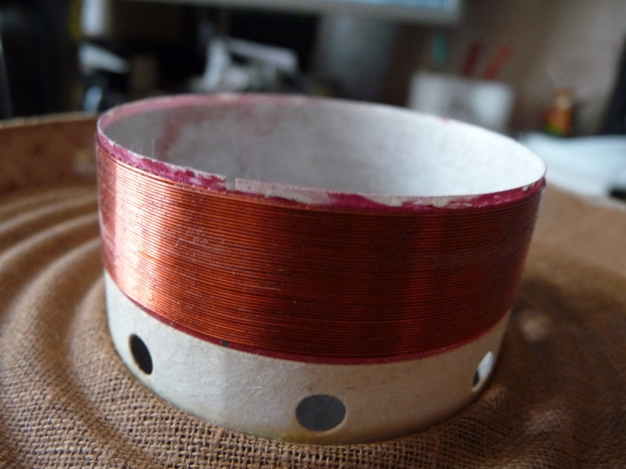

Попробуйте сосчитать L этой катушки. Диаметр 50, высота 15, 2 слоя, высота зазора 8.
по моему расчёту выходит шо вы брешете с длиной провода в зазоре
правильно понимаю шо вы не покажете свой?
Для тех, кто прогулял математику или сидел за задней партой с диагнозом и ничего не понимал - расскажу: берётся кол-во витков провода помещающегося в зазор и умножается на их средний диаметр и ещё на число пи. Что это такое - загуглите самостоятельно.
У этого динамика расчёт L такой же как и у любого другого. Вы что надеетесь в нём ошибку найти? Шансов на такую надежду у Вас нет, есть только Бибигуль.
Но всегда есть шанс наверстать упущенное. Это можно сделать путём тренировок. Главное начать.
Игорь много раз утверждал что там буга-гашечки L 16. Не умеет считать потому что прогулял математику.
количество витков укажите?

вот мои 19 невозможных метров в зазоре при 16 омах
керн 49,7 мм зазор 2 мм
проводник 0,25 про меди 0,29 по лаку R=0,3514 ом мп
средний диаметр катухи 51,6 мм
длина витка0,162 м
высота намотки 18 мм
Витков первого слоя 62+60+58+56=236
Общая длина 38,23 мп
R= 13,43 Ом что соответствует номиналу 16 ом

Дано:
- высота намотки 18мм ссылка
- количество слоев 4
- количество витков по слоям
Если что витки 58+56+58+56
- средний диаметр катушки 51мм
- средняя длина одного витка 0.16м
- суммарная длина провода 0.16м * Если что витки 58+56+58+56 = 36.48м
- сопротивление катушки 0.0178Ом∙мм2/м * 36.48м / 0.049мм2 (для провода 0.29 по меди 0.25) = 13,18Ом
- высота фланца 9мм
- в зазор влазит 9мм / 0.29мм = 33 витка * 4 слоя = 124 сумма витков в зазоре
- длина провода в зазоре 0.16м * 124 = 19,8м

- высота фланца 9.8мм
- в зазор влазит 9.8мм / 0.29мм = 33 витка * 4 слоя = 132 сумма витков в зазоре
- длина провода в зазоре 0.16м * 132 = 21м

проба
идём в обратную сторону
есть 15,5 м.п. в зазоре 9 мм
средний виток длиной 0,16 м
всего на высоте получается 15,5/0,16 =96,8 округляем до чётных 96
получается в среднем 24 витка слой
высота в зазоре 9 мм делим на витки 24 получаем 0,37 по лаку
по таблице провод по меди 0,315 по лаку 0,371 сопротивлением 0,22132
проверяем сопротивление
общая длина намотки 15,5х2=31 м
сопротивление катухи 31х 0,22132= 6,86 приблизно номинал 8 ом
но четыре слоя 0,37 по лаку 4х0,37= 1,48 мм при мах 1,25мм возможных на намотку,
поскольку намотка была лентой то витков будет меньше, следовательно 15,5 метров в зазоре брехня,
