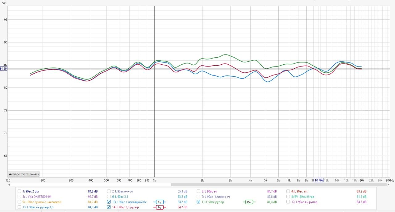

Апгрейд СЧ и ВЧ из АС типа "Русь"
Ещё как. Масса меньше в 2 раза и как минимум в 2 больше гибкость. Там в 2 и там в 2 – это пипец как много. Но Вы можете считать что стало хуже.
Уменьшились изгибные колебания диффузора за счёт уменьшения соколеблющейся массы подвеса и увеличения раза в 2 его гибкости.
Ещё немного увеличился BL.
Ставить на место. Re почти не изменилось, ничего заново сводить не нужно.

В динамике поменялось всё из параметров, Динамик стал другим, но можно не сводить.

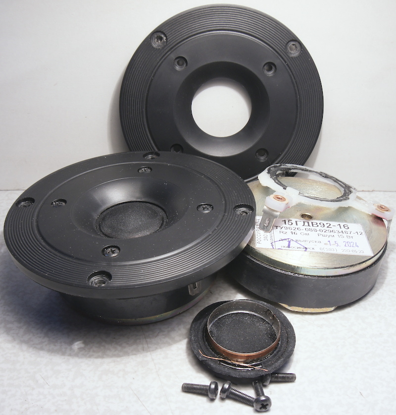

Кстати, про фото - а что это за тёмные полосы появились на диффузорах (их не было на фото динамиков до колхоза) ?
Нитей клея наляпали, а убирать не стали, типа "и так сойдёт" ?
Ещё неизвестно - чистили ли корзины от старого клея. У них бывает когда прямо на старый лепят.
Это нити от пропитки. Дело было вечером, пора уходить, только намазали, сразу забрал фотографировать, пропитка ещё сырая, лучше не трогать. В понедельник сотру.
