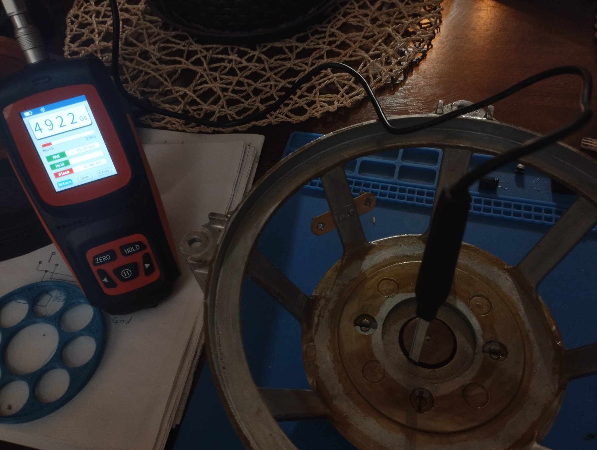

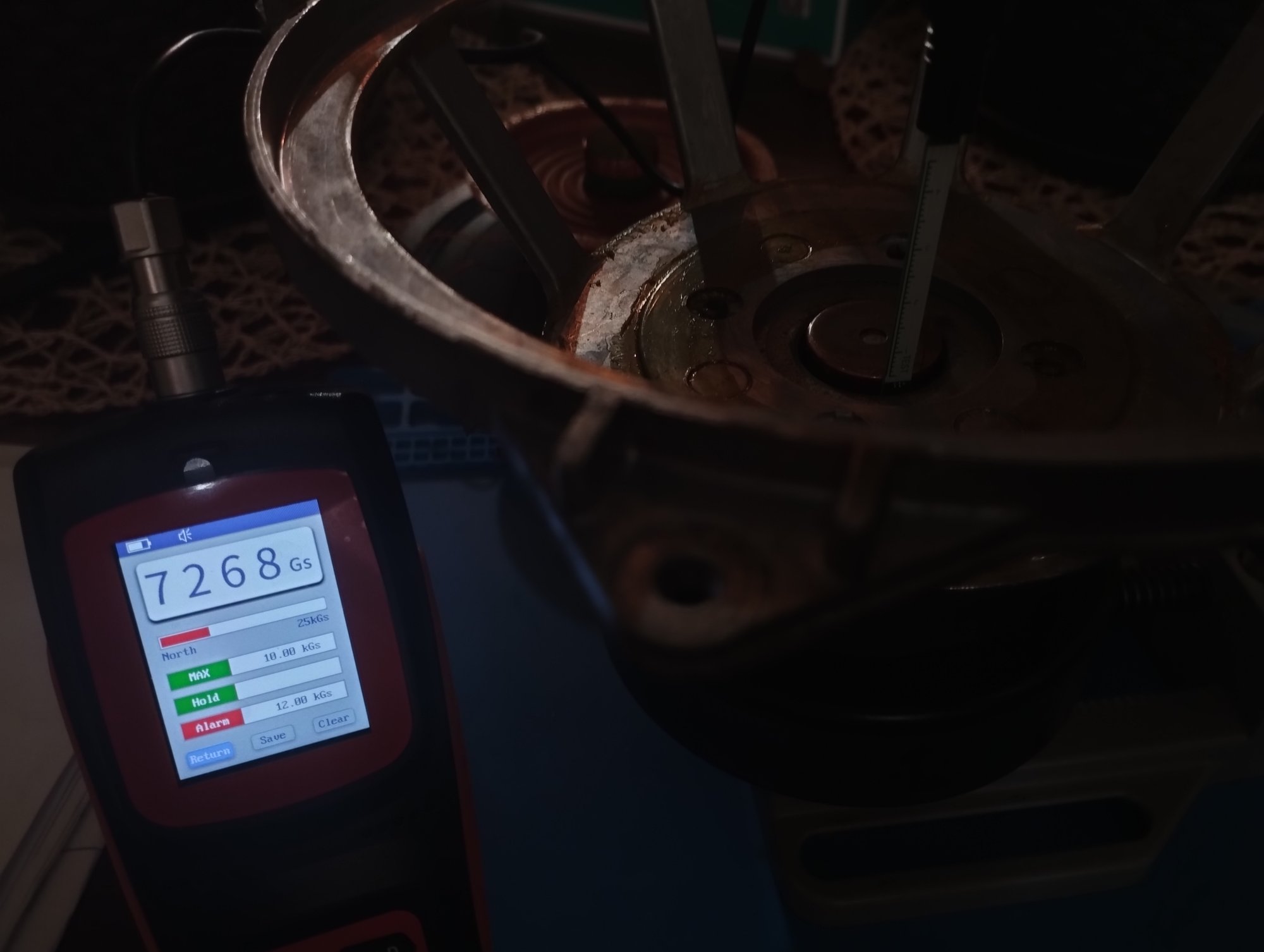

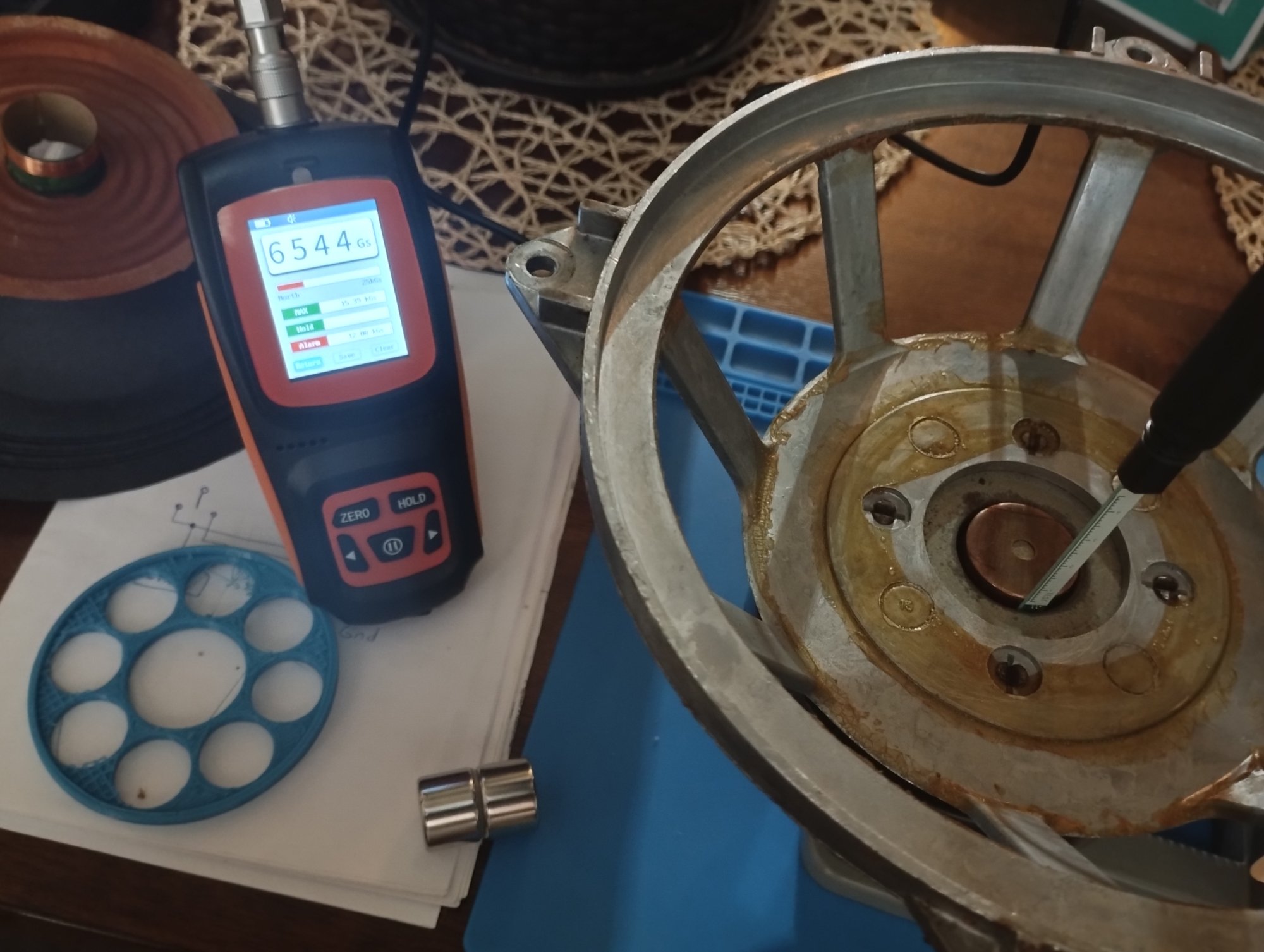

Досталась в дар пара 10ГДШ-1-4, хотел компьютерную акустику из них сделать, но везде пишут что вялые они. Еще и подвесы родные, в процессе замеров начали рваться. Готовил замену подвесов, заодно решил усилить их неодимовыми магнитами. Видимо родная МС сильно ослабла за 40 лет, неодим буквально вдохнул жизнь в эти динамики.
Купил на алиэкспрессе гаусметр из доступных, ниже измерения поля в магнитном зазоре. Щуп толстый, в зазор не залезает. В ютубе смотрел, у людей щупы тоньше, в зазор помещаются целиком.
Намерил следующее
5000 - штатная МС.
6500 - 8 шт неодимовых магнитов 20х15 вместо родного магнита
7200 - думал куда девать ферритовый магнит, решил приклеить его сзади в противофазе.

юан8
9 Мар 2024
1,490
318
22
Юрий
Лучше большее колличество более тонких прямоугольных по периметру,а нужную толщину добрать стальными параллелепипедами или общей толстой шайбой,ТК у неодима малая проницаемость,почти воздух,выйдет дешевле при той же индукции,ТК неодима будет меньше по массе,толщину брать 5мм

Намерил следующее
5000 - штатная МС.

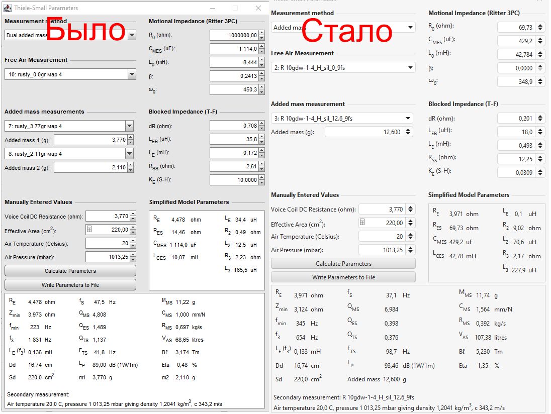

Почему Смс увеличилась в 1.5 раза?
Подвес тоже заменен?
Тогда некорректное отношение к замене магнита

Да, подвес новый. Он жестче был. Я его силиконовым спреем обрызгал и на ночь поставил синусом разминаться. Резонансная частота упала, подвес мягче стал.

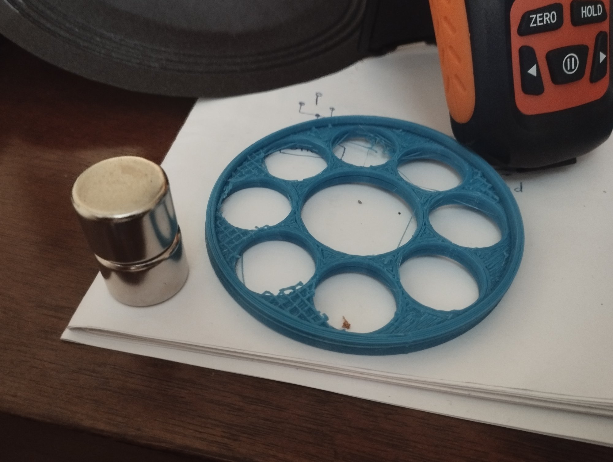

Да, которые вырезали из листового материала.

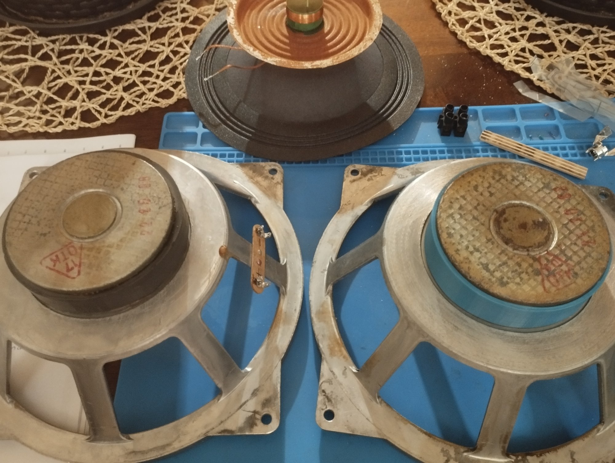

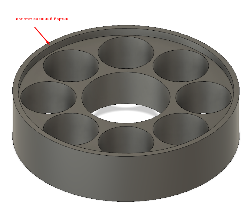

3дпринтер в хозяйстве сильно выручает. Вон, оправку напечатал, чтобы магниты ровно распределить.
А еще тяжело далась центровка керна. Слипается керн с передним фланцем неожиданно сильно. Думал, что хватит наружного бортика в оправке. Отцентрируется сам по периметру фланцев и профит.
Сила в магнитном зазоре оказалась сильно выше, пришлось ковырять отверткой и центрировать вручную.
Второй керн буду вставлять с намотанной на него пленкой. Магниты жду с алика.

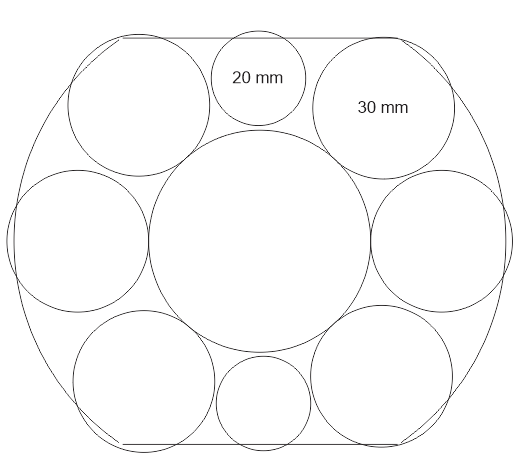

Да,если площадь большая то доли мм нестрашно,сам неодим как воздух,а его 5мм,там где керн соединяется с фланцем площадь меньше,поэтому лучше пятак приклеить,это как передача тепла по аналогии
Вот это откровение для меня. Жаба душила покупать 12шт 30*15 неодимов, по 6 на динамик, для 10ГД-30Б. Теперь можно пересмотреть вопрос "улучшения" сабвуфера.
20мм магниты брал по 10шт, оставались 2, их тоже хотел пристроить.
Еще один сдерживающий фактор: перенасыщение магнитопровода. Пытаюсь с наскока понять формулы и посчитать что там да как, но не освоил тему еще. Народ обрывками говорит, а гугл пестрит насыщением магнитопровода трансформатора с переменным магнитным потоком.
