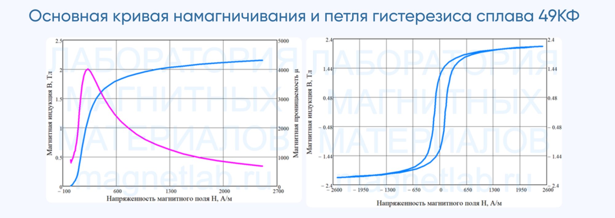

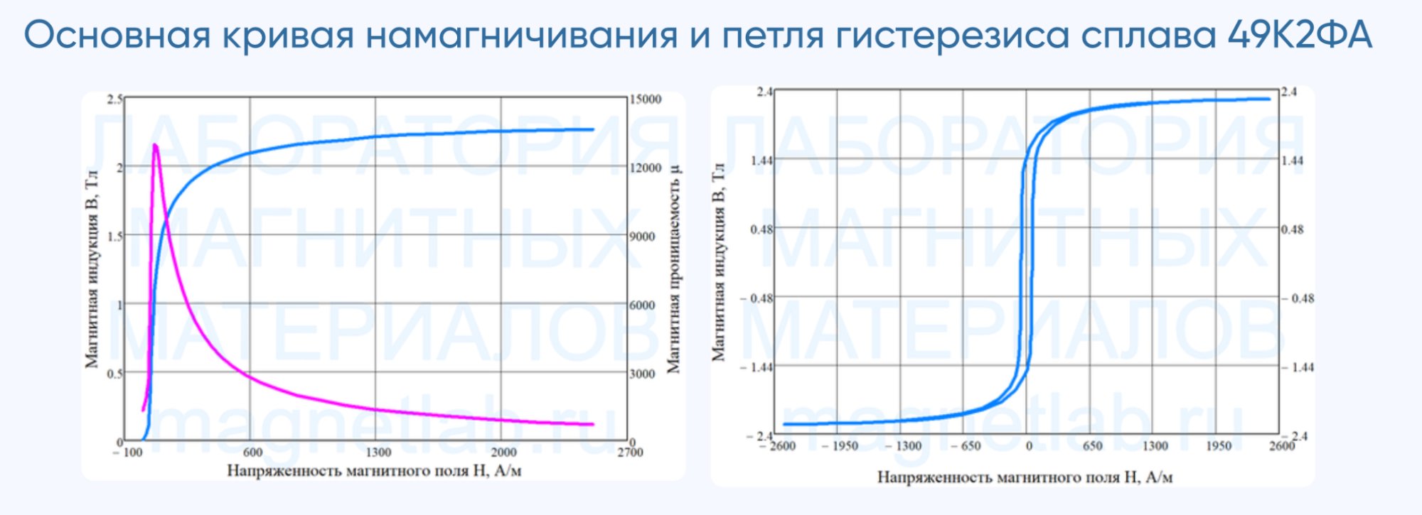

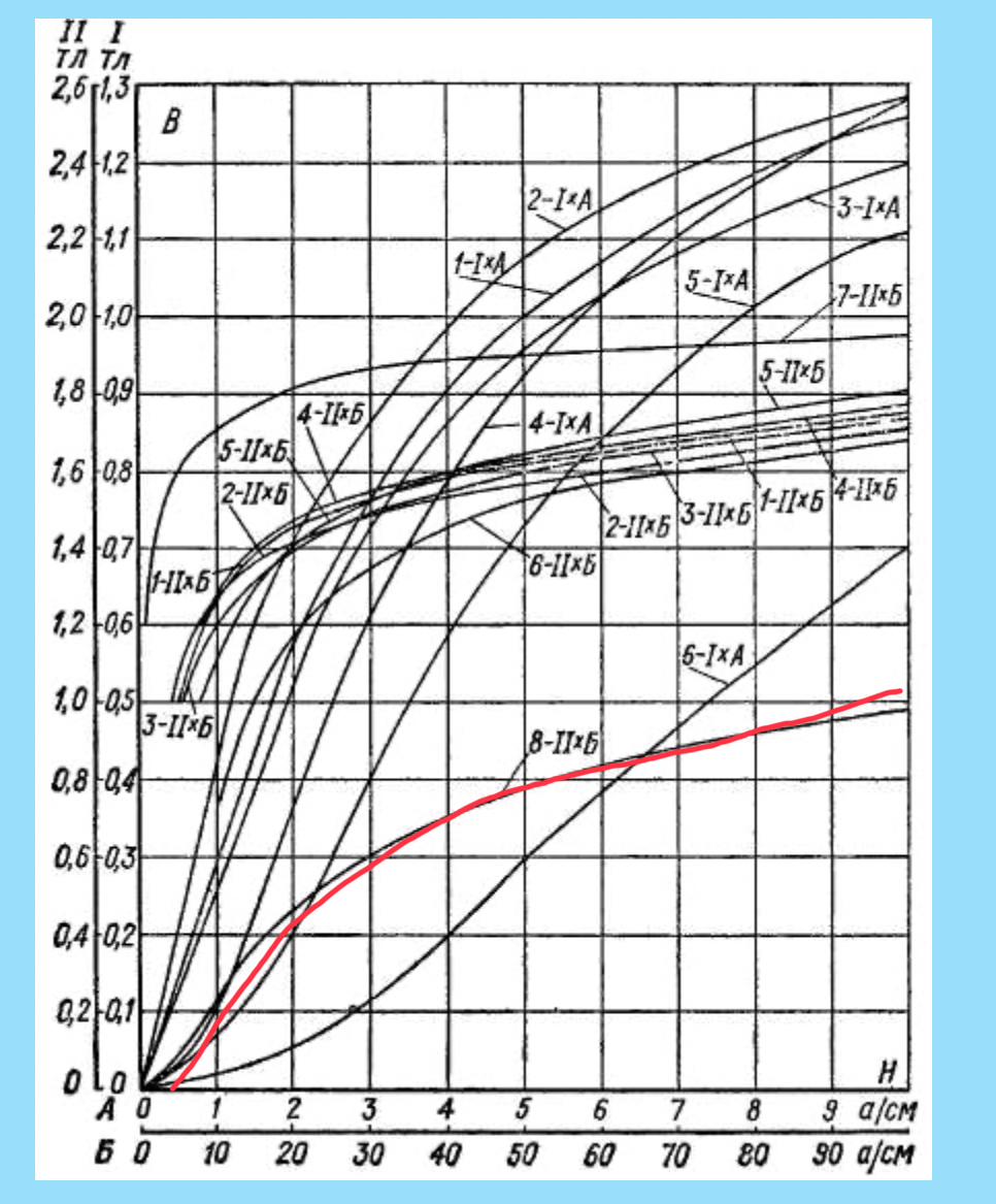

Электротехническая сталь дает больше индукции в зазоре, при прочих равных, именно потому что насыщение происходит раньше, чем у конструкционной.
Вопрос ещё в том индукция нужна большая или насыщение магнитопровода в участке зазора...
Если что, насыщение это горизонтальная полка на графиках.
на графиках только этот переход в насыщенное состояние и полка...
Допустим, нужна большая индукция в зазоре.
На конструкционной стали максимум 1,8 можно получить, на 10880 - 2.
Хотите больше 2 только пермендюр.
Если же боритесь с насыщением как «специалист» берите серый чугун.
Задолбаетесь насыщать!
это если индукция цель а если поток тогда все иначе обстоит и индукция следствие
ок! А можно применить пермендЮр если индукция будет расчетная и необходимая например в 1.05 Тл ?
это шутка для лоха

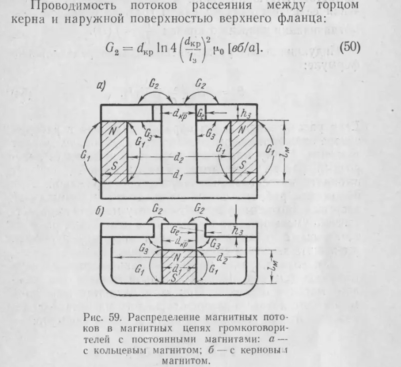

Расчет МЦ динамика описан в первой половине прошлого века.
С целью?
Именно через Ю.
Вы же наверняка знаете о сложностях в работе с перменлЮром. Про необходимость отжига после механической обработки.

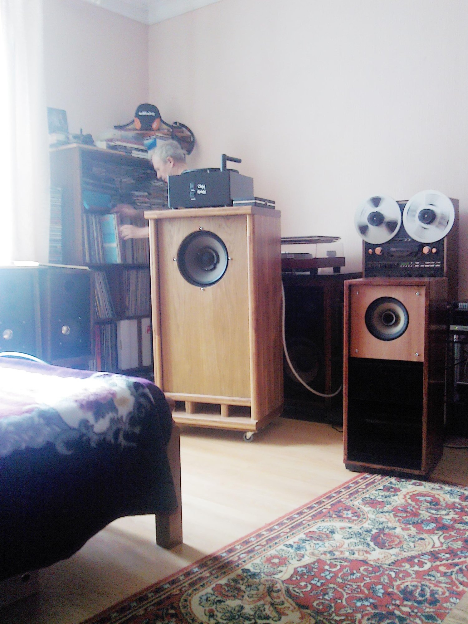

Достаточно места - повторяете конструкцию А. Бокарева на 10гд 30 е. Просто и эффективно - ЗЯ.
Если в тесноте - делаете небольшие мидбасовые колонки на своих 8-ках и к ним адекватный саб.
Хотя, я бы шел по второму пути и в большом помещении.
Тихо возражу, я не делал колонки на 10ГД-30Е, а наоборот, применил 10ГД-30Б, с ферритовым магнитом и тряпочным пыльником. Сложился достойный звук и ровная протяженная АЧХ.

если не знаете ни одной тогда пропустим ...
к сожалению да но отжиг можно применять и на сталь10 \ 20 и даже в среде сильного поля что также положительно скажется (если речь о фланцах) .

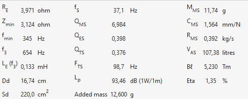

Кстати о птичках... 10ГДШ-1-4 (10ГД-36К)
А не о какой-то хне, которую несут по кочкам те, кто не думает и совсем не взирает на корректность, и возможный ущерб от своих слов. Себе же...
Позвонил мне тут мой "дорогой товарищ Ким", который мне восстанавливал корпуса "BEAG HEC-12" и попросил сделать ещё парочку новых ШП на базе 10ГДШ-1-4 с обратными витками.
Я ему как-то раз уже делал подобные. Он их устанавливал в обратные рупора. Я еле успел приехать и послушать. Двух недель у него не отстояли.
Некоторое количество таких динамиков в стоковом состоянии у меня имеется. Буду переделывать с рвением и старанием. Вот только съезжу его повидать, да подвесы для этих динамиков забрать.

потому что расчет по данным выложенным выше даст оч. мало инф. в сравнении с др. современными решениями .
А если его любимая Фемм "изготовлена" хоть и частично, но именно на основе данных рисунков и расчётов.
частично на сколько как думаешь ? 20 % ?
И не только фемм рабочая просто она для меня самая простая и мне в ней легко .
Причем и катушку легко необходимую найти и подобрать геометрию магнитопровода именно под. опр. катушку .
еще и множество кривых найти и даже сравнить и после даже повлиять на параметры готового динамика изменением чего угодно в мс с опр. целью .
... таких картинок если что - нигде нет =)
Ведь всё когда-то было...
в ссср например уже была программа для расчета и в ней были кривые как ст3 так и аналогов армко (сама армко есть аналогом если что но не суть!)
и даже решения для наилучших моточных решений в виде расчета в программе =)
а FEMM если по правде на сегодняшний день - дно днищенское =)))
есть решения лучше ! но они не позволяют за отведенное любое время сделать больше расчетов чем это возможно в фемм.
а в фемке в легкую и 500 вар. решений обработать не заипавшись на всю голову в ожиданиях результата )))
