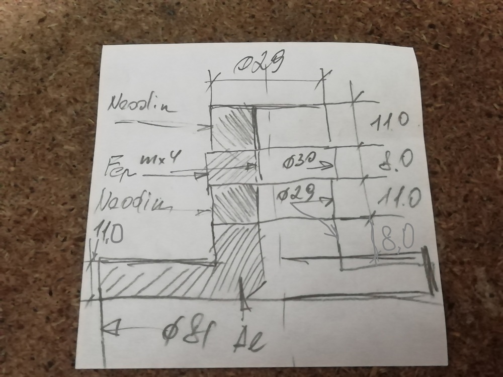

сделали "беззазорную" МС: нахлобучили друг на друга (через стальную шайбу h=2 мм) два неодима – нижний высотой пусть 15 мм, верхний – около 10 мм. Шайба по диаметру чуток больше магнитов

По басовикам-динамикам я сделал предположение, что лучше к штатной МС купить неодимовую таблетку соразмерную с керном и налепить её в противофазе, чем разбирать штатную МС и менять ферриты на неодимы. Соотношение трудозатрат/стоимости/времени и получаемого результата - именно первый вариант.

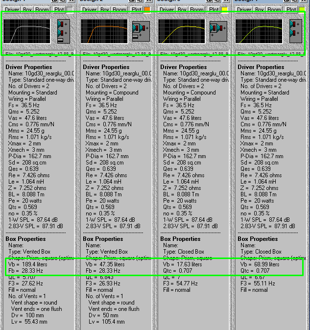

Сильно много для изобарического положения динамиков. Вот испытанная конструкция для двух 10ГД-30Б.
При данном объёме в районе 64 литра, настройка указанных размеров ФИ в районе 28...30 Герц.
Возможно мои динамики 10ГД-30Б уже не соответствуют по параметрам заводским.
BassBox по моим TS параметрам показывает так:

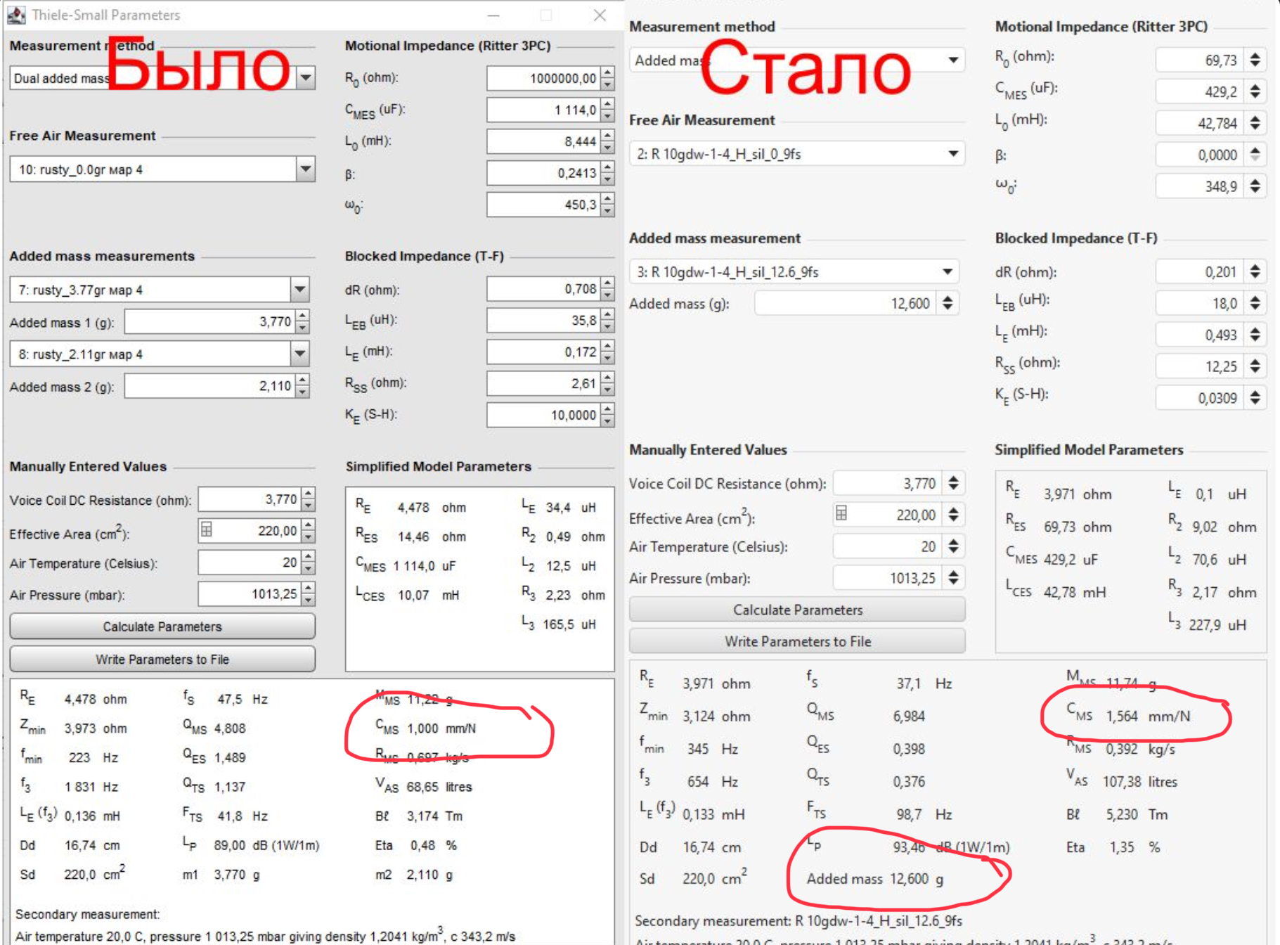

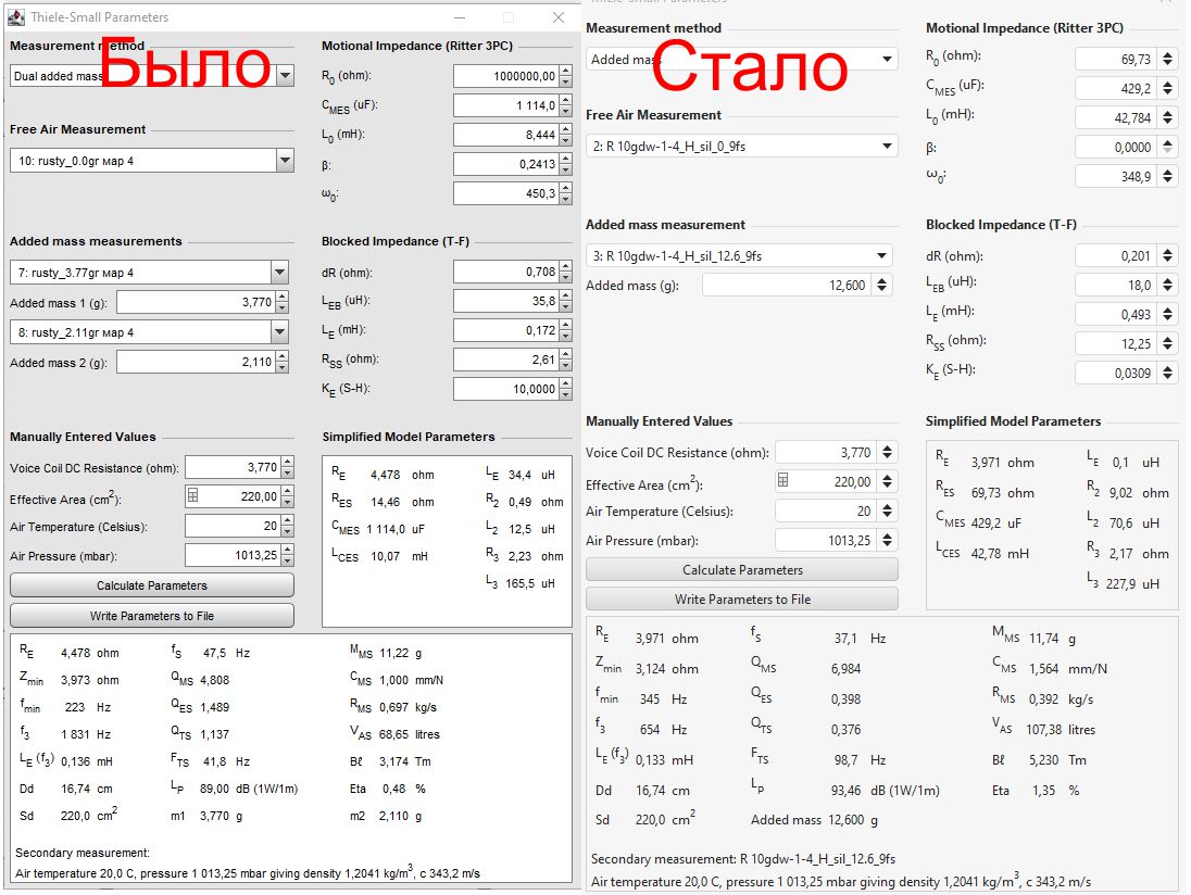

Интересно что вы измеряете щупом вне зазора?
Там где написано красным «было» и «стало» это что значит?
Точную напряженность магнитного поля в зазоре я не знаю. Поскольку прибор один и тот же, можно оценить степень усиления поля от замены феррита на неодимовые цилиндры.
Даже феррит в противофазе внес заметный вклад, как мне кажется.
Параметры TS стали "болие лимение" ))
Картинка с красным было/стало это замеры параметров TS динамика 10ГДШ-1-4 программой REW.

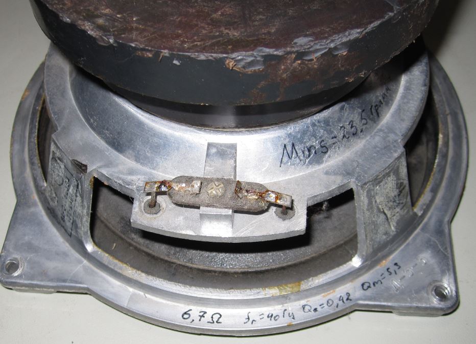

У меня есть пара 10гд-30б, после того, как отмыл подвесы от клея, параметры были почти один в один с вашими. Ставил на них большие доп. магниты (электрическая добротность благодаря этому стала 0,42) и пропитывал слишком рыхлые диффузоры очень жидким раствором целлулоида. После этого какой-никакой панч прорезался. Играли в 50 литров ФИ без всяких ПАС и изобариков.
Можно ли узнать параметры каждого динамика и как они получены?
В басбоксе расчёт для двух динамиков в ящике?
Очень уж странные результаты получаются.
Т.е. это два измерения одного и тот же динамика, но с разными МС?

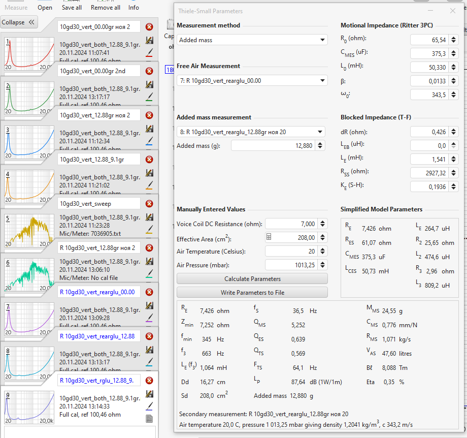

Измерено в REW. Понимаю, что из-за своего несистемного подхода, результаты получаю не идентичные, но хотя-бы близкие по значениям.
Надо бы зафиксировать метод для себя уже. А то каэждый раз разные громкости, разное полжение динамика, разный метод крепления груза и т.п.
Думал, что Dual added mass будет точнее, а он наоборот, не фунциклирует у меня. ,REW жалуется, что погрешность превышает норму и результаты нерелевантны.
Можно и так сказать. До разбора МС замерял, оба динамика давали идентичные результаты. Гаусметр показывал +-4500 попугаев у обоих динамиков. Первый переделал под неодимовую МС, воторой еще нет.

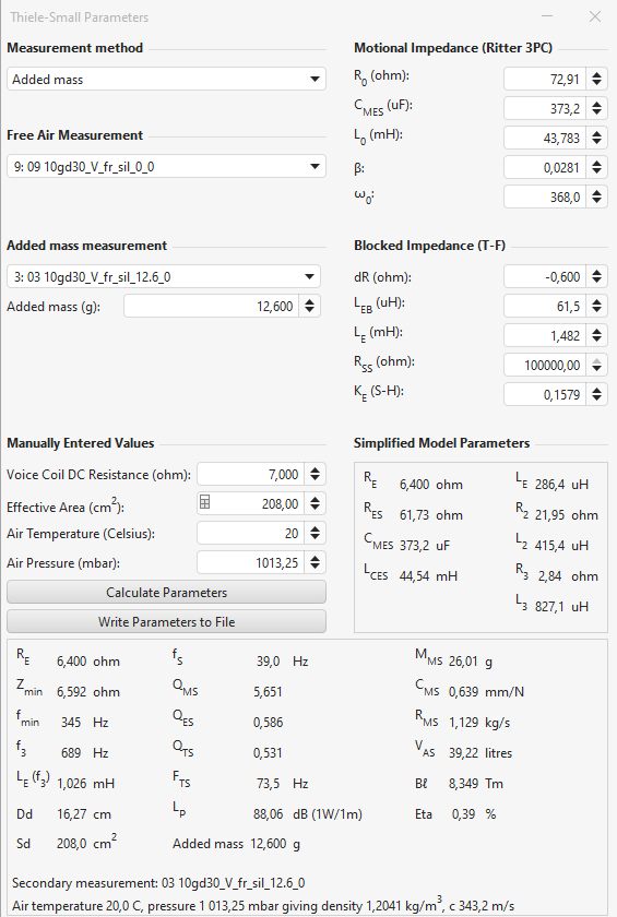

вы калибровали программу?
проверку калибровки делали?
Калибровано. REW без калибровки не замерят. Там 3 шага: прогнать разомкнуто, прогнать замкнуто, прогнать с известным резистором. Ну и указать резистор из "приблуды".
Думаю, что проблема в методе крепления груза. Изоляционную резину использую, она пластичная и липкая, но к диффузорам липнет плохо, дребезжит.
Чуть другое имел ввиду под вторым пунктом. Возьмите набор резисторов, допустим: 4, 10,20, 50, 100 и 200 ом, или любые другие, и проверьте как он измеряет их, с какой точностью.
я в качестве груза использую play-doh пластилин, он очень мягкий изначально и легко снимается после измерения.
А можно и не сказать. Даже не углубляясь.
Чисто механические параметры очень разнятся.
Смысл было и стало в измерении и сравнении до модернизации и после в тех же условиях.
Тогда можно сделать какие-то предварительные выводы.

rammster
15 Сен 2024
11
Kazakhstan
Almaty
Отлично!
Вы увеличили индукцию выше зазора.
А что в зазоре?
Как это улучшило параметры динамика?
Думаю индукция в зазоре стала выше примерно в 1.4 раза (7000/5000=1.4)
Науку не знаю, могу только косвенно оценить по параметрам TS динамика до и после.
Наверно сравнивая Bl можно сказать, что индукция в зазоре увеличилась.
Было 3,174, стало 5.23. Это в 1.65 раз больше, еще приятней стало ))
Да бог с ней с индукцией.
Расскажите как замена магнитов смогла увеличить Сms в полтора раза. Так же и с fs.
Второе измерение с добавочным грузом?
Так не сравнивают «было-стало»!
Мне кажется дело в нескольких факторах:
1) несистемный подход к измерениям. нет зафиксированного метода, условия меняются в виду большого разноса по времени. Например, 10ГДШ я замерял в начале 2023 года.
2) подтухающий родной подвес, который мне сначала казался целым и меня это очень радовало. Пока я не обратил внимание на хлюпанье, когда сочинил импровизированный закрытый ящик для замеров АЧХ.
3) новый подвес хорош. ППУ и силикон это бомба.
4) силиконовый спрей LiquiMolly. Забрызгал им подвесы на 10ГДШ и на 10ГД30Б с обеих сторон и сутки разминал синусом. Примерно на 5 Гц частота резонанса вниз ушла.
Куплю пластилин по совету Сириуса111111, тогда можно будет еще раз всех перемерить. А то жалко диффузоры обдирать каждый раз моей резиной.

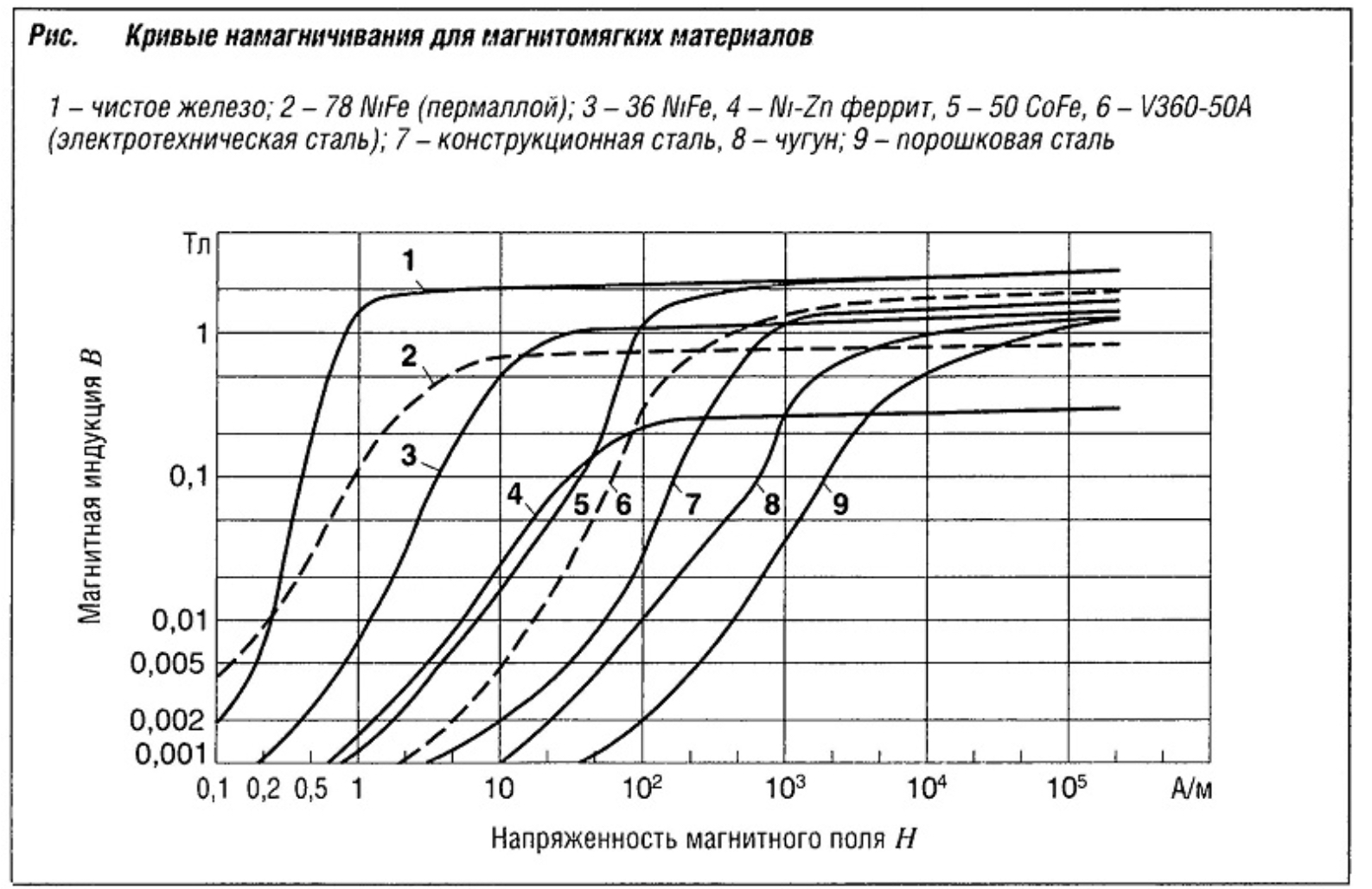

Не всё определяется магнитом. Кстати, обратите внимание, что у хороших ШП динамиков магниты довольно слабенькие. Случайность? А магниты и добротности у басовых жинамиков и ШП, СЧ динамиков, тоже существенно разные. А диффузоры у них тоже разные. И ход разный, и интермодуляция никуда не денется. особенно если увеличить ход.
Не надо верить всему что показывают в ютупе. Цель ютупных показунов, как в крикливой рекламе наеб обмануть и накрутить.
Я вполне понимаю, что процесс для Вас (и для меня) ИНТЕРЕСНЫЙ, но прока от него не жду. От Вашего характера зависит оценка того что у вас в конце концов выйдет. Один вариант: всё отлично, я молодец и умница. Другой вариант: да, времени и ресурсов затрачено немало, а результат так себе.
Итак, надо купить новый тесламетр, надо купить кучу новых магнитов, надо купить у слесаря новые детали, надо купить новые подвесы, надо всё это доработать и так далее. Помните про фотоаппарат? Получается как у хфелософов: цель - ничто, движение - всё. И коготок увяз, всей птичке пропасть.
Оценка будет как я написал выше. Очень мало людей признают что делали мартышкин труд.
Изначальная замена подвесов и установка в подходящий по результатам измерений корпус, на порядок быстрее и эффективнее.

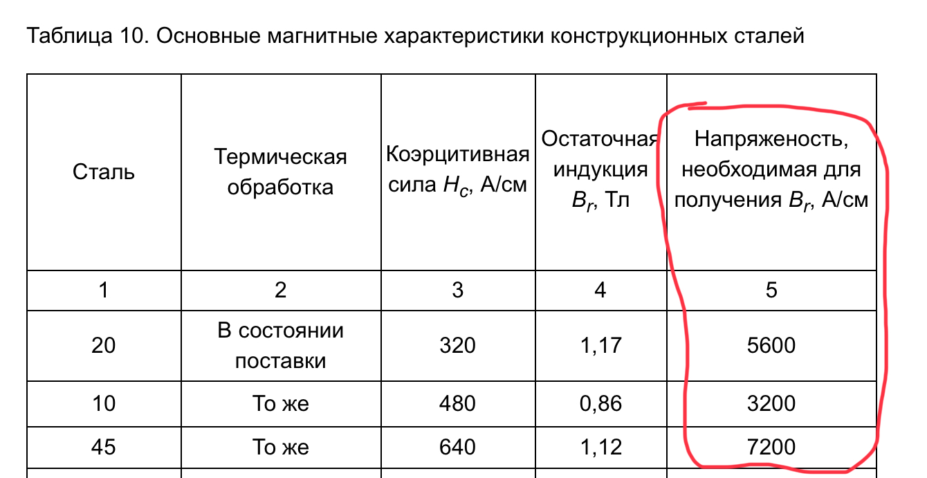

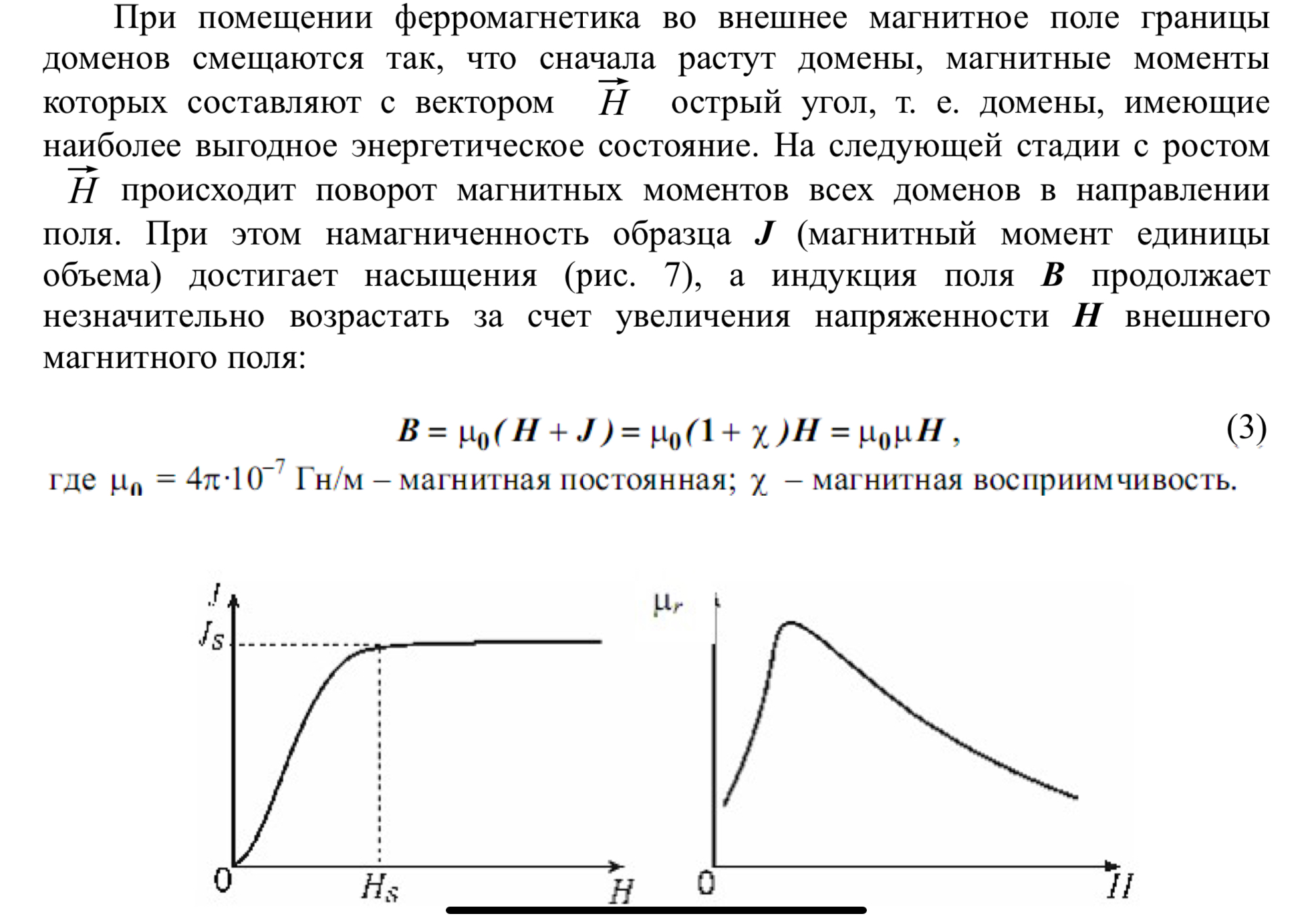

86-ой феррит насыщает 25-й керн по полной
не вводите пожалуйста новичков в заблуждение.
большая часть МС советских динамиков очень далеки от насыщения. И если на каком-то участке цепи, из-за банальной экономии, просчета или метода реализации наблюдается некое подобие данного эффекта, то это не значит, что в зазоре не возможно получить большее значение индукции.

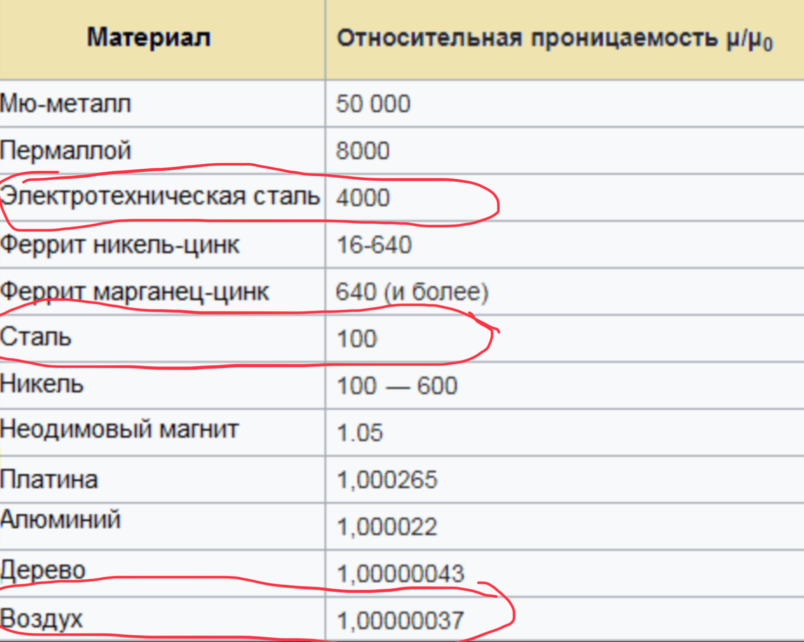

Сравниваем графики 1 и 7.
Что быстрее войдет в насыщение АРМКО (по сути железо) или ст20?
3,762
406
80
ст20 конечно. Было бы наоборот - всякие ст10880 никому были бы не нужны.
если у цепи с 86-м ферритом заменить 25-й керн на 10880, то не меняя размеров можно поднять индукцию на 3-4%. Это если фланцы 7-8 мм. Если делать керн из 10880 диаметром 30 у основания, диаметр 25 только в зазоре, это добавит к индукции ещё 3-4%. Откуда взялась дополнительная индукция в зазоре? Магнит-то тот же самый. Больше магнит давать не стал, просто раньше линии замыкались мимо зазора, потому что в зазор их не пускало излишнее насыщение магнитопровода.

Например у старых соетских пищалок с 86-м ферритом и КЗ витком индукция в зазоре бывает 1.4Т. При особо узких зазорах попадались 1.5. Больше крайне редко.
Если сделать цепь с нуля - выходит 1.7Т. Катушка такая же, диаметр около 25 мм, 2 слоя круглым медным проводом, бумажный каркас.
Феррит тот же самый. В смысле не новый, а добытый из советских динамиков.
Смотрим при какой напряженности магнитного поля входит в насыщение железо и при какой сталь конструкционная.
Смотрим на тесламетр: ранее не дотягивало до 1.5, теперь 1.7. Откуда взялась дополнительная напряжённость магнитного поля в зазоре? При какой напряжённости вошли в насыщение железо и сталь? Почему раньше не входили?
