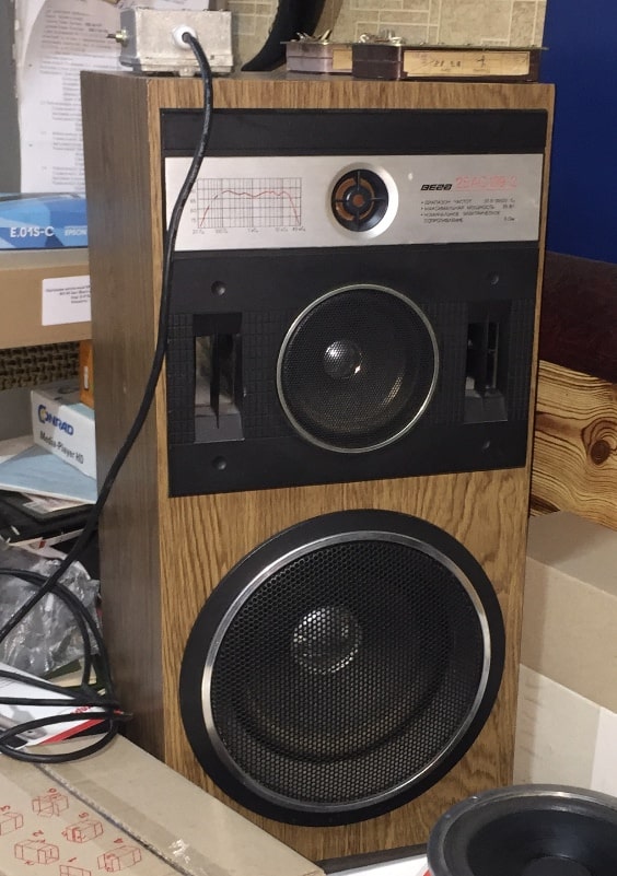

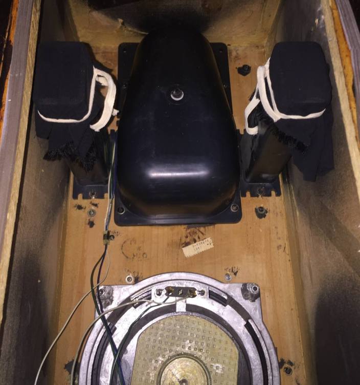

Апгрейд 25АС-109-2 (замена ВЧ, работа с фильтром и корпусом)
4,603
2,744
129
Сумская обл.

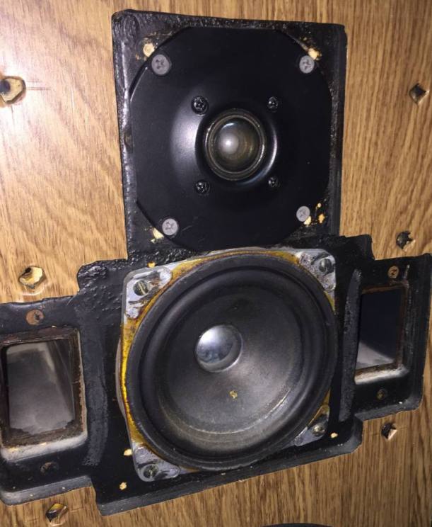

Когда-то достались такие АС по смешной цене с их родным усилителем Вега. Это не основные АС, но и продать за дорого не получится, по этому попробуем их доработать.
  • ВЧ будет заменен на Alphard TW-318, он 8 Ом.
  • СЧ 20ГДС-4 останется.
  • НЧ динамик тоже без замены.
  • Фильтр конечно будет перенастраиваться. Возможно частота раздела СЧ/ВЧ будет изменена.
  • Корпус здесь полностью из фанеры. Пролить изнутри стыки клеем ПВА будет достаточно. ФИ менять не буду, так как с НЧ здесь порядок.

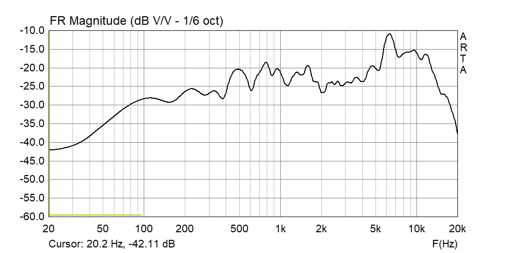

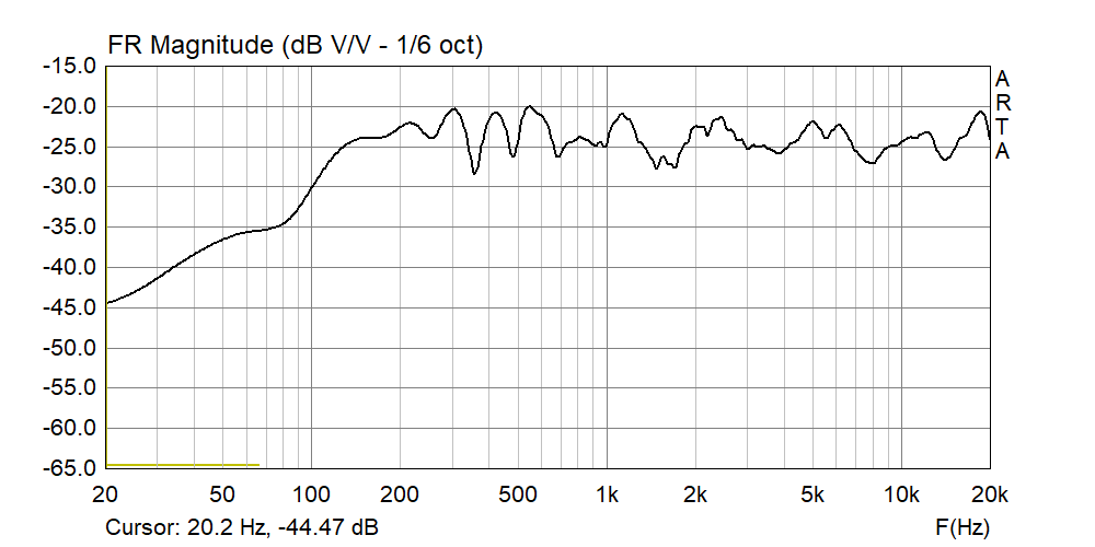

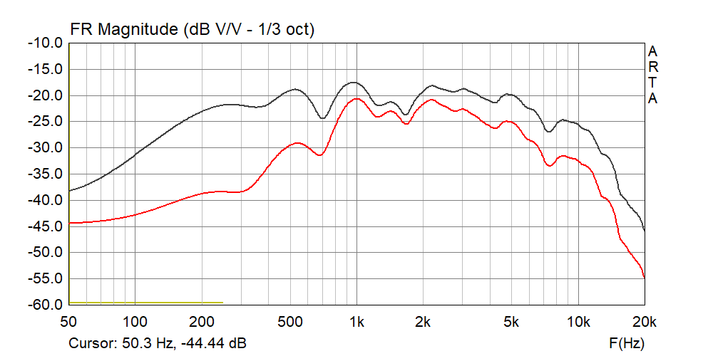

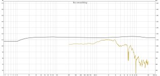

Одну разобрал. Конкретно у этой АЧХ имеет вид:

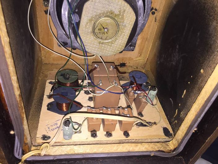

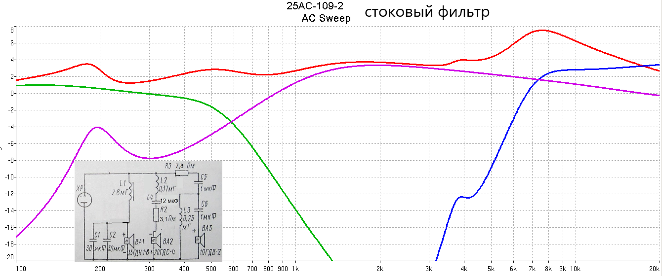

Фильтр доработан напильником еще с завода, на фанерной дощечке так и написано, Принято, ЦЕХ 1.

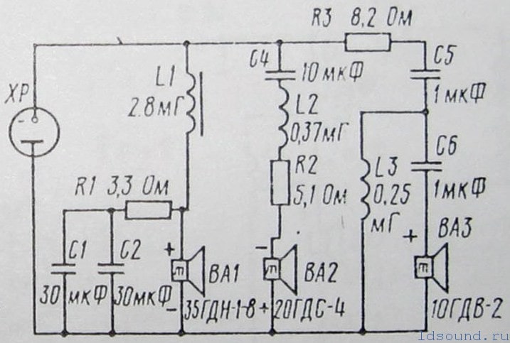

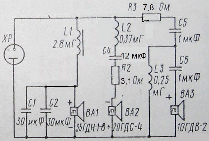

Фильтр из паспорта:
А этой мой вариант, тоже заводской:
По индуктивностям еще не мерял. Полярность включения головок совпадает.
На трубах это уже мое:

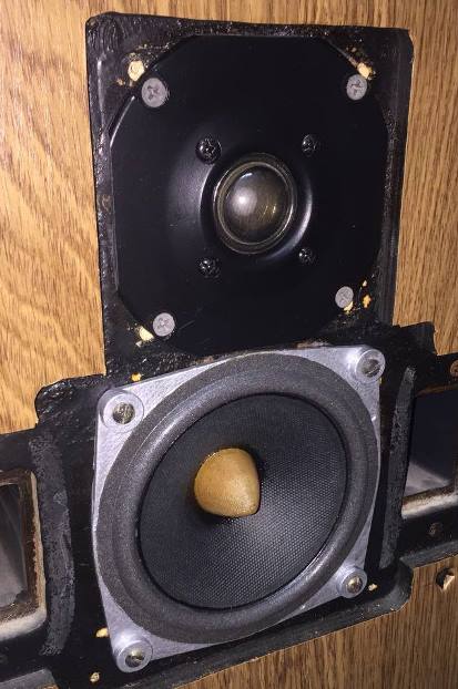

Поставил ВЧ альфарда, тоже не без доработок. Включил его в родную схему 25АС-109-2, он 8 Ом вместо 16 Ом. По звуку понравилось, ничего не кричит, странно даже. Песок пропал. АЧХ позже. Сам фланец пришлось подпилить, и сделать новые отверстия для крепежа.
Надо думать, в фильтре гасящий резистор не 3,1 , а 5,1 Ома. Потому как даже с 5,1 Ома на СЧ по симулятору перебор уровня СЧ полки +2дБ.
Лучшие собаководы Рекомендую добавить 22 Ома (или даже 16 Ом) в параллель СЧ динамику. А 1...2 Ома последовательно с 60 мкФ в ФНЧ убирают зуб 500 Гц.

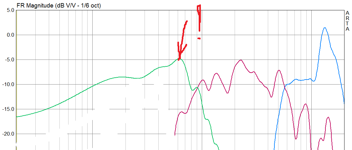

Родной фильтр 3-го порядка имеет по -6дБ (предполагаемый стык) частоту 5,8 кГц, что при 16, что при 8 Ом нагрузки.
Из-за 60 мкФ импеданс на 200 Гц просаживается до 5,5 Ом.
Стоковые АЧХ по напряжению в предположении гасящего 5,1 Ома в ФСЧ

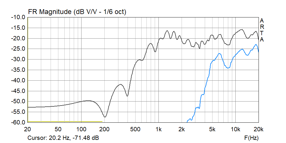

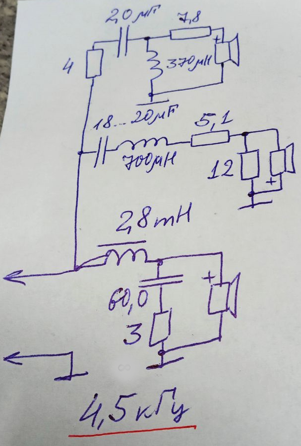

Помотрел доработку TW-318 по ссылке, так она ему не нужна. С его дырой от 4,5 до 7 кГц по -5дБ исправлять скат АЧХ на частоте 1 кГц без толку. Кстати, на нём пишет: супертвиттер. Типа, применяйте меня выше 7 кГц. Вам нужен СЧ, который дотянется до 7 кГц, но направленность пострадает. Родной фильтр 3-го порядка имеет по -6дБ (предполагаемый стык) частоту 5,8 кГц, что при 16, что при 8 Ом нагрузки. С натяжкой родной ФВЧ годится для Альфарда, но гораздо лучше увеличить второй по ходу сигнала 1 мкФ до 2 мкФ. полоса по -6дБ равна 4,8 кГц. А с двумя 2 мкф полоса ФВЧ по -6дБ равна 4,3 кГц.
Предлагаемые под Альфард:
Смысл: перехлёст СЧ и ВЧ полос от 4,5 до 7 кГц для ремонта тамошнего провала Альфарда. СЧ должен тянуть до 7 кГц и самостоятельно уходить в тундра выше по частоте. От Вас требуется угадать с глубиной расположения СЧ/ВЧ, чтобы сложился длинный стык от 3,5 до 8 кГц, "всё в фазе".

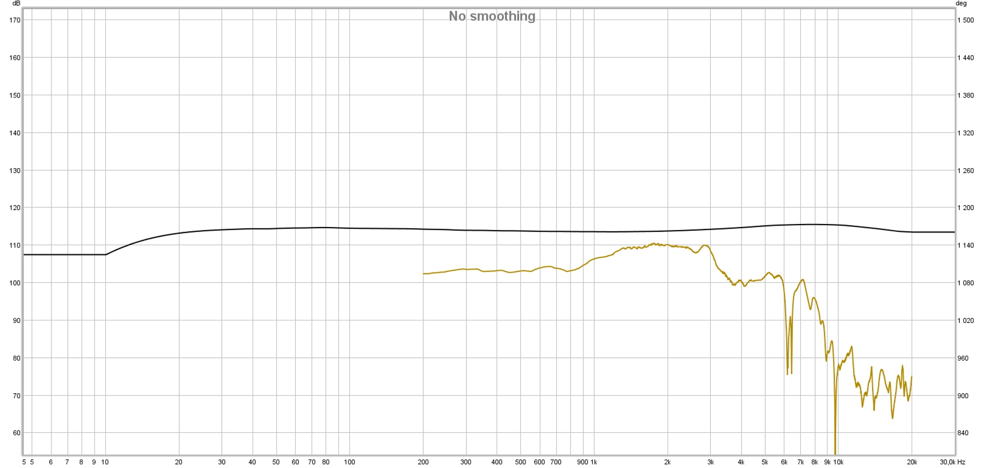

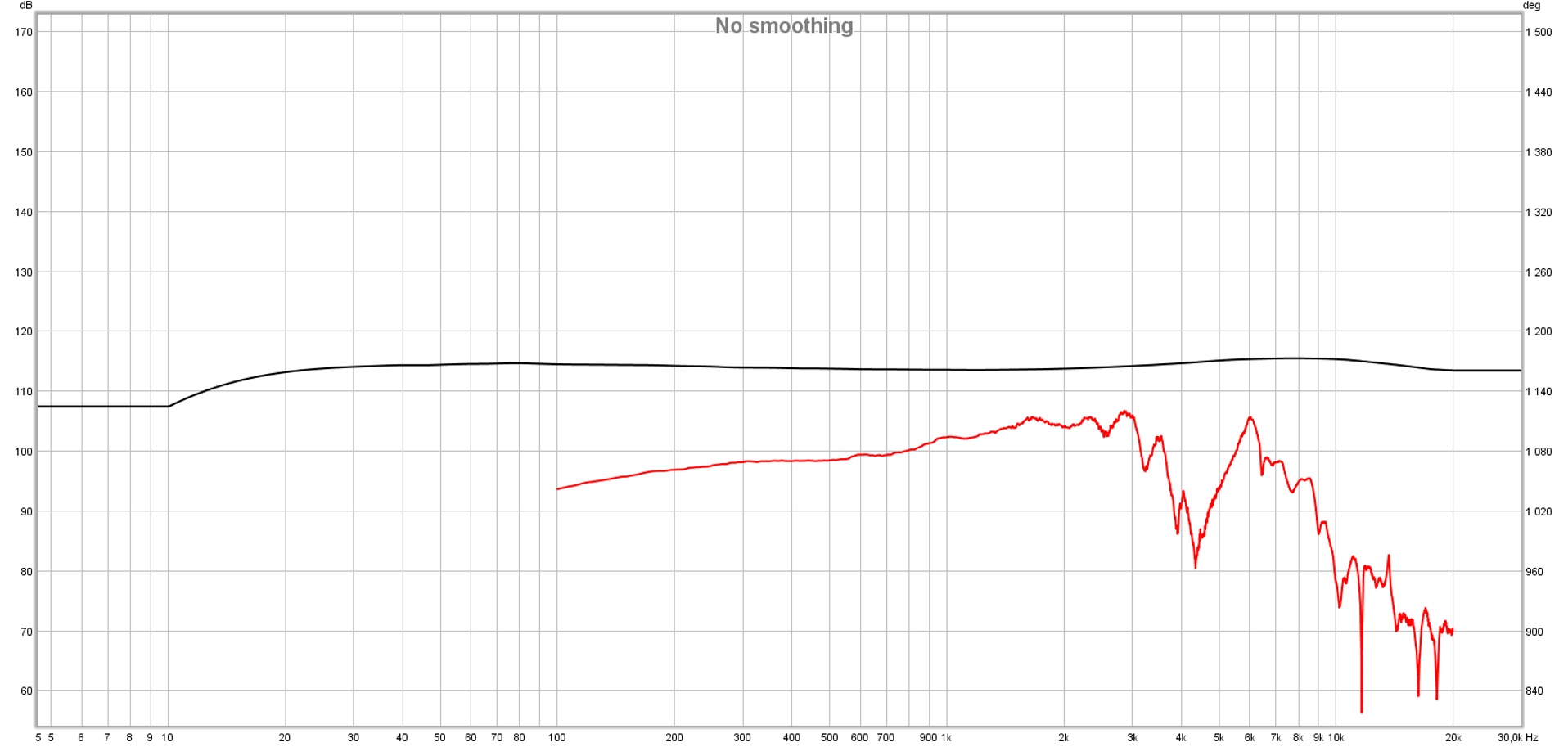

Подкинул ШП вместо гдс, стало хуже, где-то вылез пик. Чувствую нужно делать СЧ отдельно. У этого ШП есть пик.
5,500
3,937
158
Вверху, где ФСЧ не куёт и не мелет.
Расширить диапазон 20ГДС до 6 кГц - не? Кстати, Ваш ШП тянет участок, где надо помочь Альфару-ВЧ, обратите внимание. И Вы не пробовали акустический фильтр: кольцо из войлока/фетра перед носом у ШП, типа на сеточке. Ему бы 6 кГц прибить, нормальный ШП был бы.

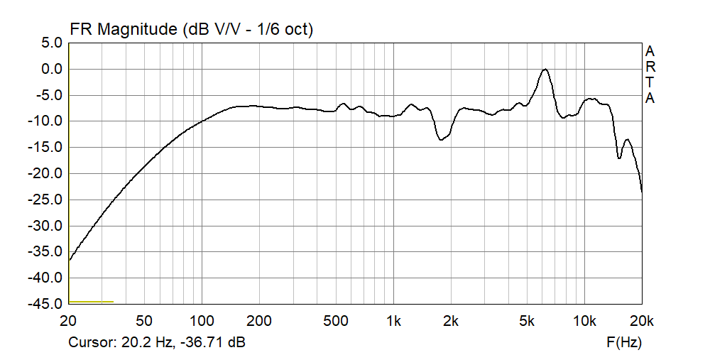

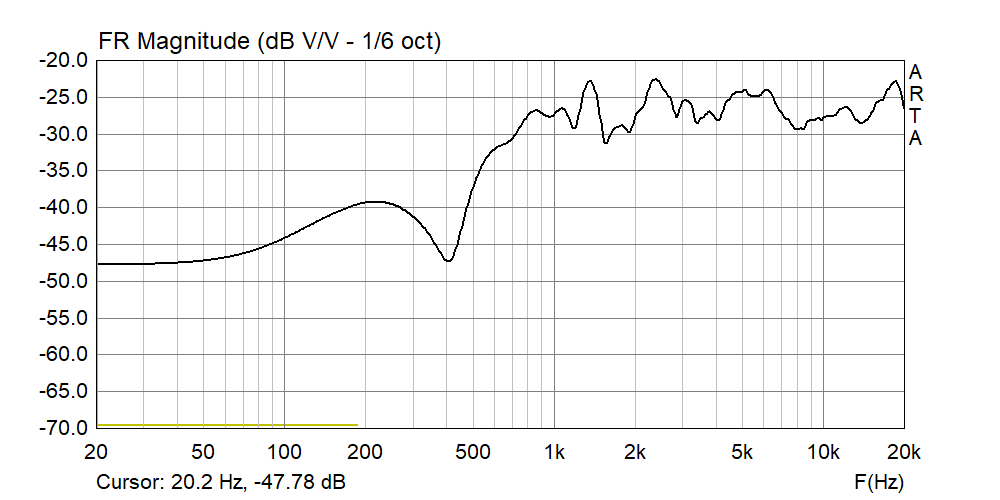

Это ачх с фильтрами от родной 25ас-109-2:

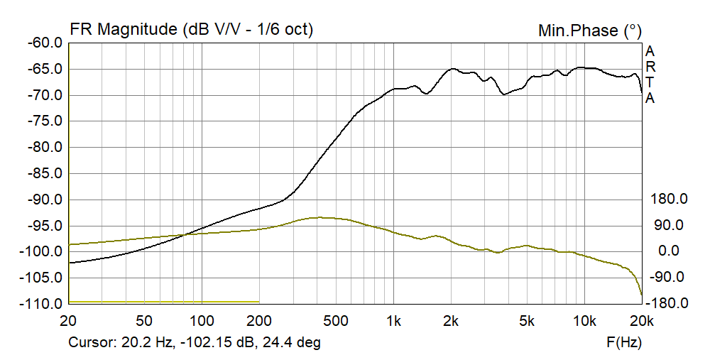

Это ачх ШП:
Пока это только подкинул, времени померять не было, но с 20 гдс было лучше.
Да хочется убрать этот кирзовый 20гдс, плюс его форма диффузора(
Фетр перед шп - тут скорее всего пик от подвеса или края диффузора. Потому как падал он только если на керн наклеить высокий цилиндр, прям до подвеса.

С 5 см не принимается всё, что выше 1,5 кГц. Слышно вот так, как с 80 см
222-png.87514
До края диффузора 6, тем более 12 кГц не добираются. Это излучение ближней к ЗК части диффузора, усиленное рупором - раскрывом дифузора. Кольцо может помочь.

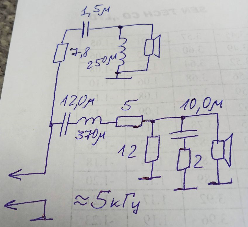

Подбросьте в параллель СЧ цепочку 12 мкФ+2 Ома, на послушать. А вообще Вашему ШПискуну рекомендовано мощную затычку на 6,3 кГц типа
Если бы оно состыковалось с Альфардом через ранее предложенный ФВЧ, то ничего больше и не нужно.
Не забудьте заПАСить ШП, у него высокая механическая добротность. На крайний случай 30...50г/литр ваты в колпак, поближе к динамику.
222-png.87514

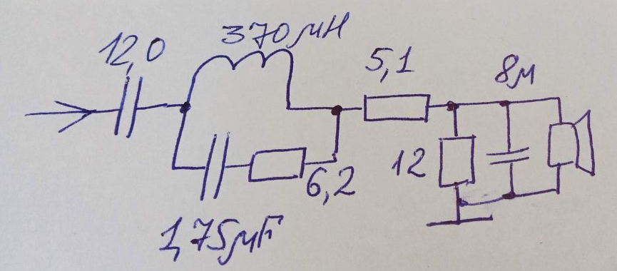

Вариант классического фильтра, раздел по напряжению 5 кГц.
Из-за дурной АЧХ (и ФЧХ) ШП дина на участке 5...7 кГц возможна каша-чехарда. Затычка на 6,3 кГц предпочтительнее. Вариант третьего порядка в ФВЧ по-прежнему рассматривается, так как даёт +3дБ ВЧ полосе на частоте 5 кГц - там, где Альфард сдрейфил.
Дошло, что СЧ -16-омный. Ну и жираф. Корректирую схемы. 370 мкГн очень мало в ФСЧ...

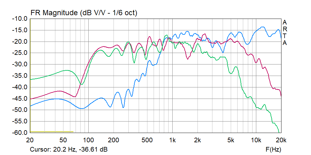

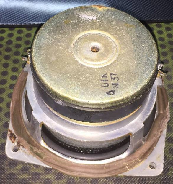

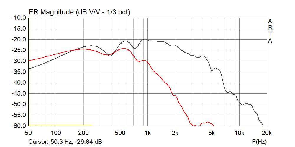

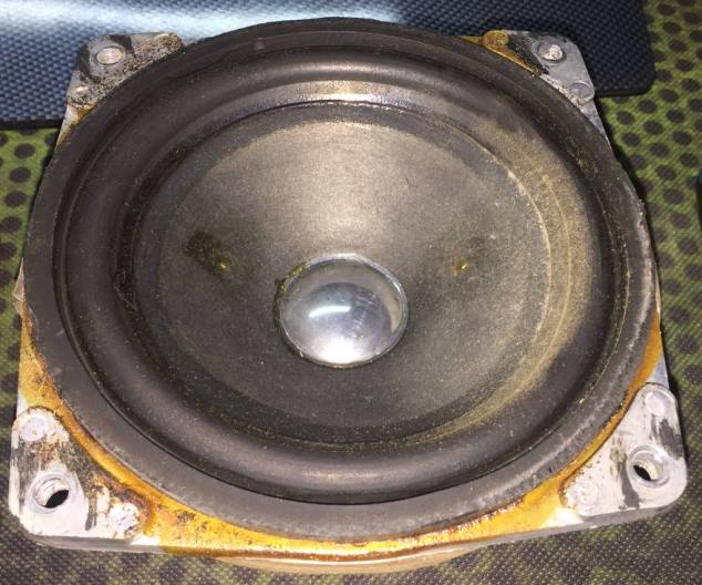

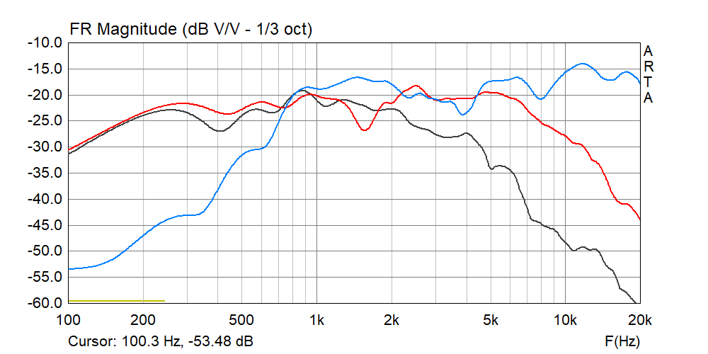

Вернул родной СЧ назад, он без опознавательных надписей, предположу что это родной 20гдс-4-8.
photo_2_2024-02-29_12-06-47-min.jpg photo_1_2024-02-29_12-06-47-min.jpg photo_4_2024-02-29_12-06-47-min.jpg
Расстояние 60 см. Без лицевой накладки. СЧ без защитного кожуха и без пас, задней стенки в корпусе нет.

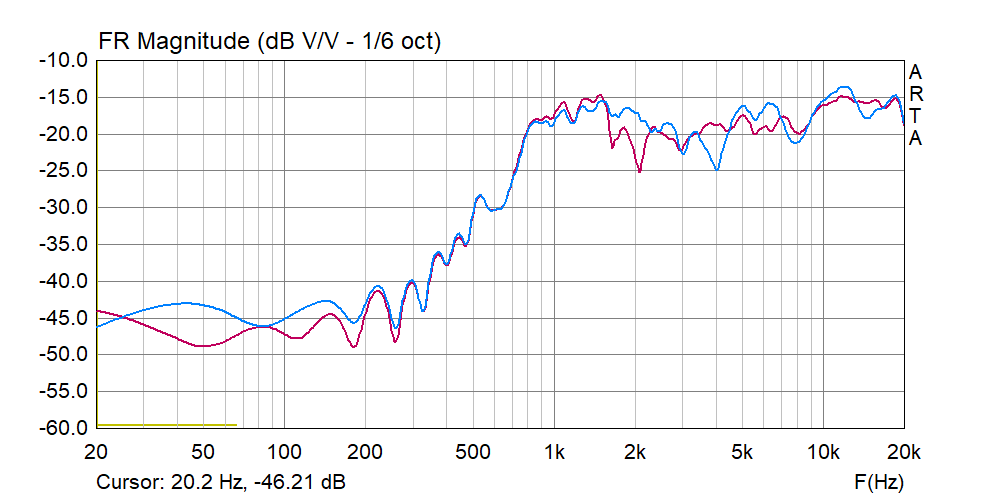

СЧ и ВЧ (альфард) с родным фильтром 25ас-109-2, такая ровная АЧХ первый раз, повезло. СЧ буду менять, а именно менять катушку на те же 8 Ом и подвижку. Возможно катушка останется родная, посмотрим на намотку. ШП ставить не буду.
СЧ:
черная - по оси СЧ без фильтра
синяя - по оси СЧ с фильтром
красная - по оси ВЧ без фильтра
ВЧ (альфард) с фильтром 25ас-109-2 и без:

АЧХ Альфарда не похожа ни на что, в том числе и на #18 последний рисунок.
Почему ему поплохело?
СЧ наоборот красавчик, я бы его не трогал.
Причём
- то есть, АЧХ НЕ окончательная. Финальная АЧХ может быть как лучше, так и хуже.
Подправить фильтрами, разобраться, почему Альфард перекривило, и - в дело.
СЧ чуть торчат. Пустить НЧ на подзвучку участка 1,5...2 кГц, по уровню всего -18дБ, а СЧ убавить на пару дБ, ладушки. Давайте сюда третью полосу, НЧ.

Может и оставлю СЧ, раз он так не плохо рисует. ВЧ почему так перекривило? Разные условия измерений. Тем более в корпусе 25ас-109-2 он утоплен. Ну и это я еще лицевую накладку не ставил, может стать еще хуже) И еще вспомнил, в тот раз как мерял ВЧ, он лежал на твёрдой поверхности, т.е. отверстие плотно прижато, а сейчас просто 2 слоя малярного скотча, забыл приклеить что-то плотное.
5,500
3,937
158
Посмотрел на фото, ВЧ вроде не утоплен. Накладку поставьте и с ней измерьте, для страху. Постарайтесь измерить КНИ Альфарда при пару Ватт без фильтра на свипе в Арте, там есть возможность. Чтобы знать, на какой частоте раздел делать. СЧ позволяет хоть на 7 кГц, но Вы понимаете, что вне оси их вообще нет у СЧ, но они есть у ВЧ. Было бы хорошо, если бы Альфард смог разделиться на 3 кГц.
Родной ФВЧ сейчас портит АЧХ пищалки.
Пока предложу стартовый фильтр для 20ГДС-4 и нормально заклеенного Альфарда с разделом на 4,5 кГц.

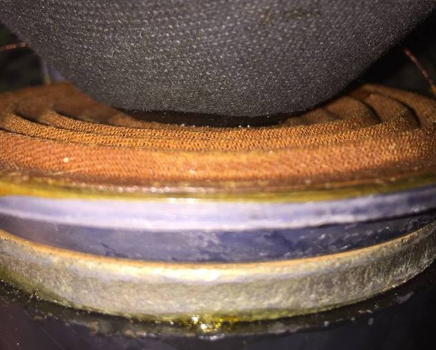

100% 6 кГц это подвес. Я попробовал поставить кольцо перед подвесом, оставил только диаметр отверстия для диффузора и пик ушел на ачх. Кстати видел производителей которые так и делают, ставят сверху накладку. Или вариант 2) пробовать демпфировать, чтобы увести резонанс из зоны слышимости. Думаю, что пойду по варианту с накладкой и войлоком внутри для поглощения. Графики без сглаживания, 3 см от диффузора.
    211.9 KB · Просмотры: 46
    205.5 KB · Просмотры: 43

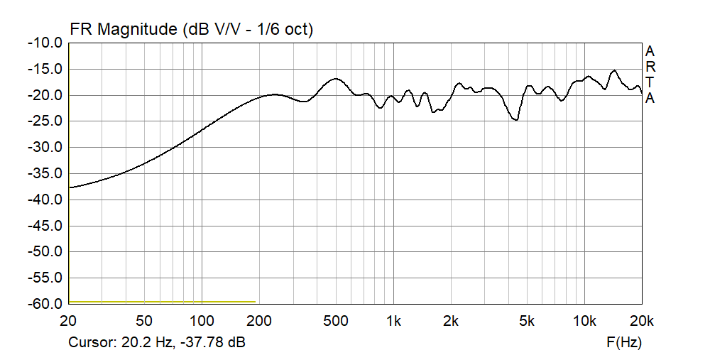

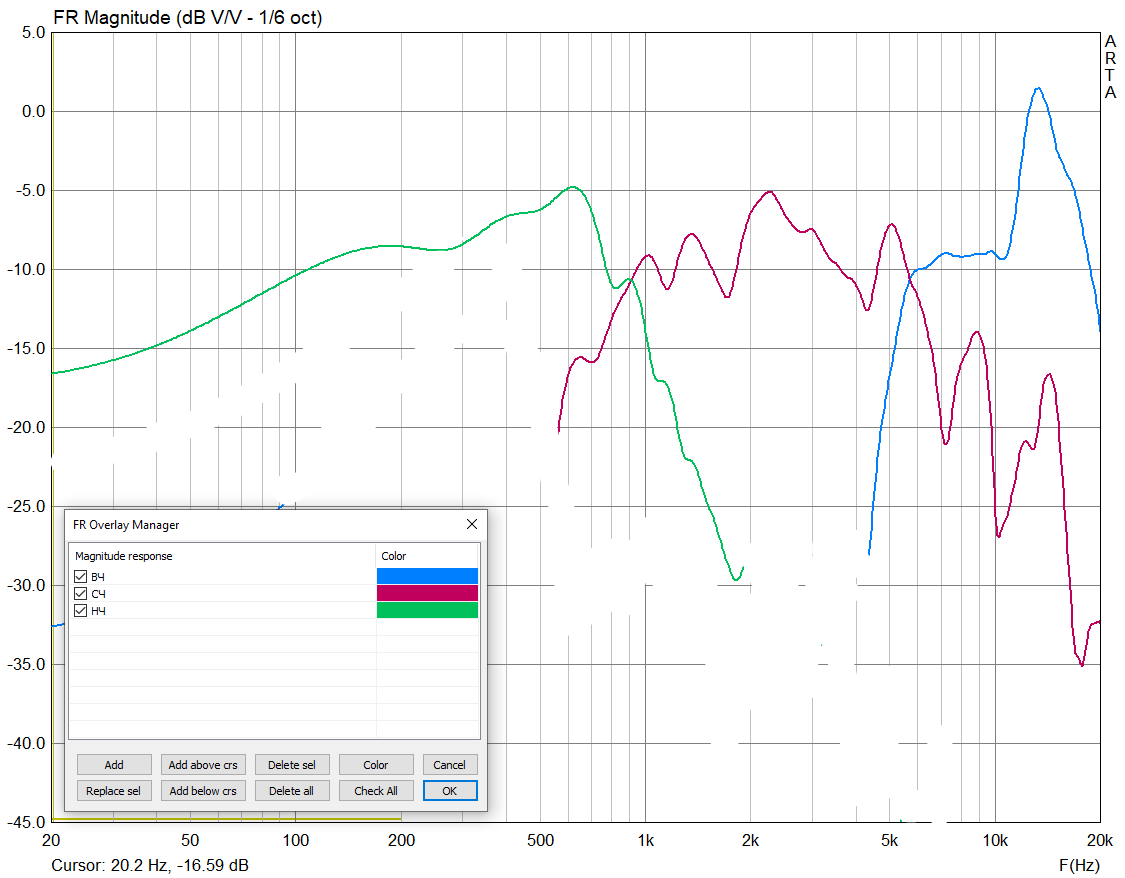

АЧХ собранной системы без задней стенки:
по полосам, без фильтров
НЧ
СЧ
ВЧ
поставим декоративную решетку на сч и вч динамики
ВЧ (красная с декоративной накладкой):
СЧ (красная с декоративной накладкой):
С декоративной решеткой даже есть некоторое улучшение АЧХ.

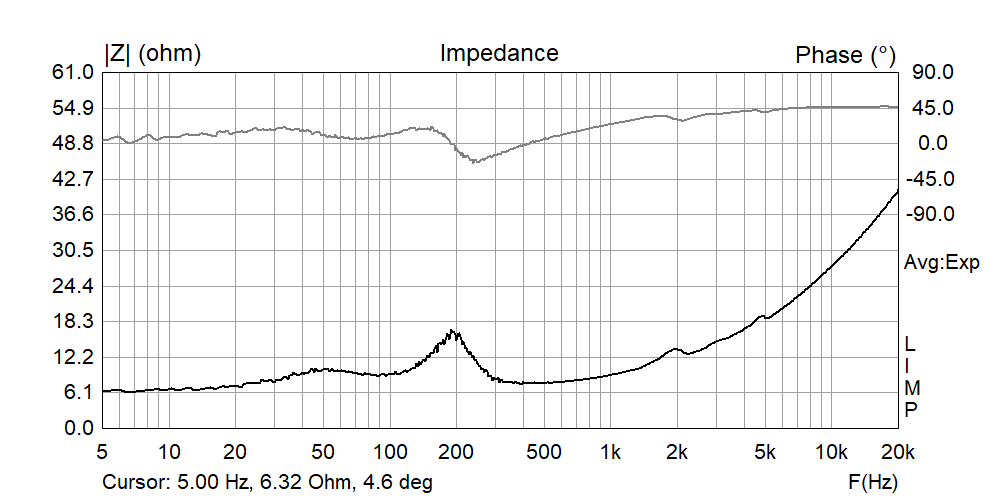

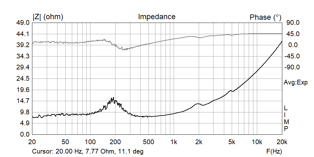

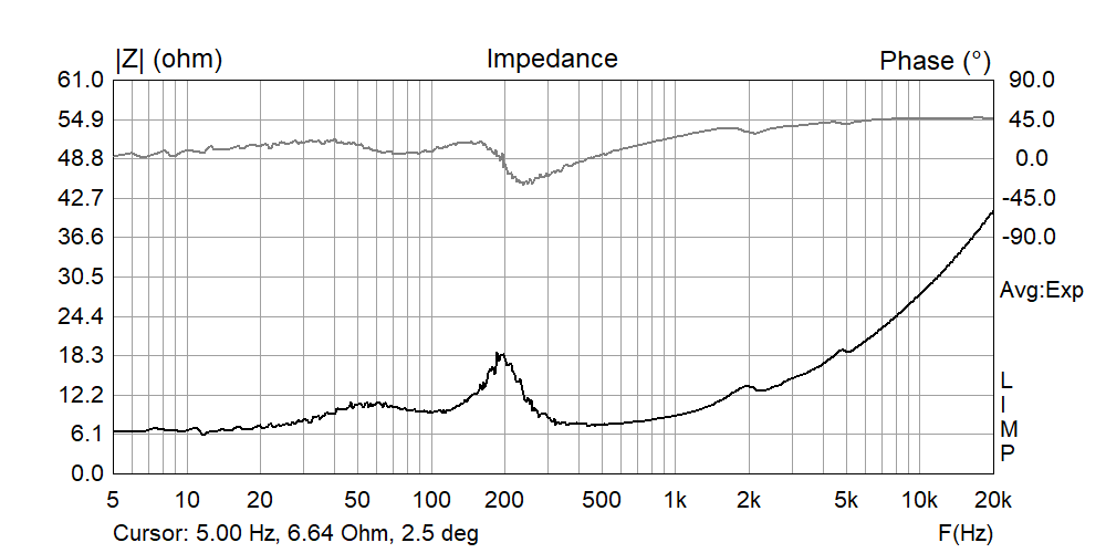

Импеданс без задней стенки корпуса и без бокса для СЧ
нчсчвч
Fs = 42.66 Hz
Re = 6.00 ohm[dc]
Le = 411.94 uH
L2 = 400.68 uH
R2 = 11.97 ohm
Qt = 0.72
Qes = 0.81
Qms = 6.50
Fs = 104.01 Hz
Re = 6.60 ohm[dc]
Le = 280.04 uH
L2 = 473.33 uH
R2 = 11.05 ohm
Qt = 0.67
Qes = 0.76
Qms = 5.65
Fs = 1065.86 Hz
Re = 4.80 ohm[dc]
Le = 34.71 uH
L2 = 42.31 uH
R2 = 2.10 ohm
Qt = 0.94
Qes = 1.17
Qms = 4.91
Вечером заброшу в симулятор и нарисую фильтр, посмотрим как совпадет.
У-у-у, чемодан открытый, погоди! Ну что ж Вы не сделали окно 4 мс или сглаживание 1/3... СЧ динамик - без личной квартиры или как?
С накладкой будет красивше, нда.
Просится убавить уровень СЧ полосы, а НЧ полосу пустить поддержкой аж до 1,8 кГц.
Актуальная схема? АЧХ в полосах? Всё измеряйте с накладкой.

Вообще без изменений? Ну Вы даёте. Зайчем Альфарду с резонансом 1 кГц третий порядок от 6 кГц? А зуб помните?
зуб.png - он мечтает о дантисте резисторе последовательно с 60 мкФ... Непочатый край работы молодому.
Кстати, заявлены частоты раздела 630 и 6300 Гц, можно сравнить.

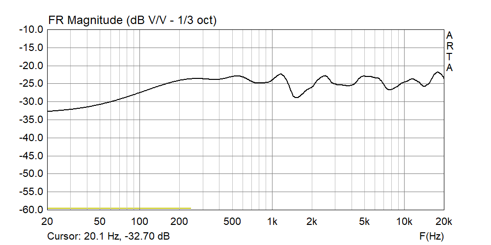

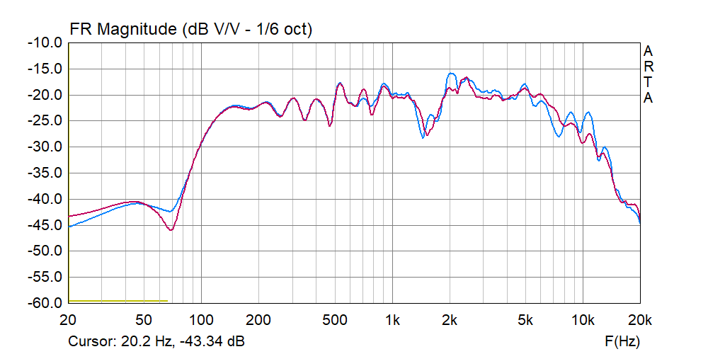

Сделаю замер с фильтром и без. И будет виднее. Пока ничего не трогал. Вот только мне кажется что отпаивать нужно не динамик а начало фильтра? Чтобы оп полосам мерять.
Вот АЧХ системы по оси ВЧ. И по полосам, без накладки, со сглаживанием 1/3 и окном в 4 мс:
5,500
3,937
158
Фильтр есть смысл отключать, если у него дурное (очень низкое) входное сопротивление без нагрузки. Например, у данного ФНЧ без НЧ динамика входное сопротивление на частоте резонанса упадёт до активного сопротивления потерь в катушке и конденсаторе. Если УНЧ не обидится, то просто будет просадка на проводах на 1дБ или меньше на частоте резонанса. Также имеет значение что и куда отключать, если УНЧ с высоким выходным сопротивлением. Например у Петра с его SE, у которого выходное 2 Ома, когда был чисто пассивный фильтр, уровень нижних средних у СЧ полосы сразу подпрыгивал на 1,5 дБ при отключении ФНЧ.
Вот АЧХ системы и по полосам, без накладки, со сглаживанием 1/3 и окном в 4 мс:
Посмотреть вложение 90119 Посмотреть вложение 90120
Милое дело. Ждём продолжения марлизонского балета, с накладкой. И хотя бы СЧ засуньте в бокс, он ведь заметно влияет.

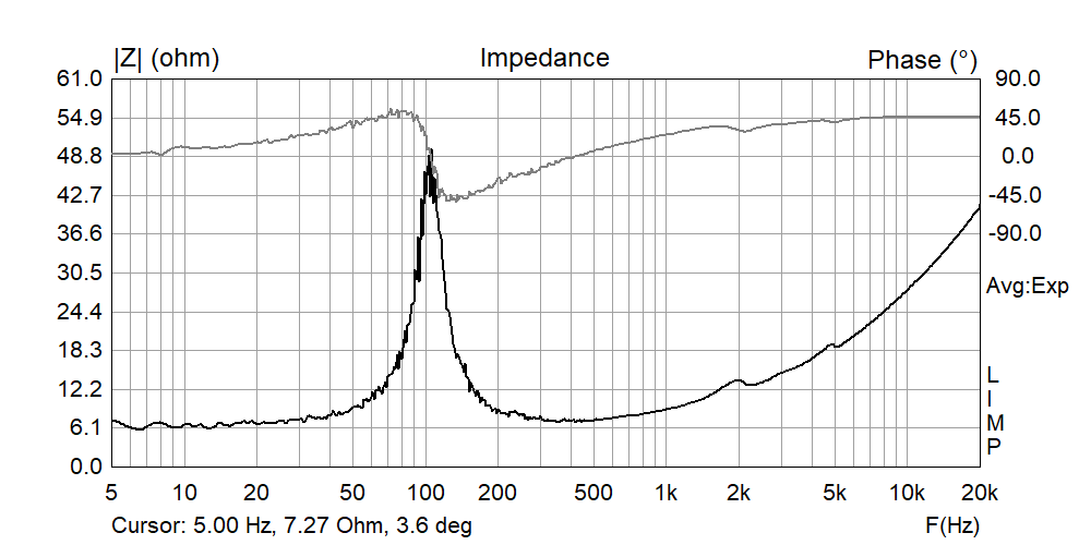

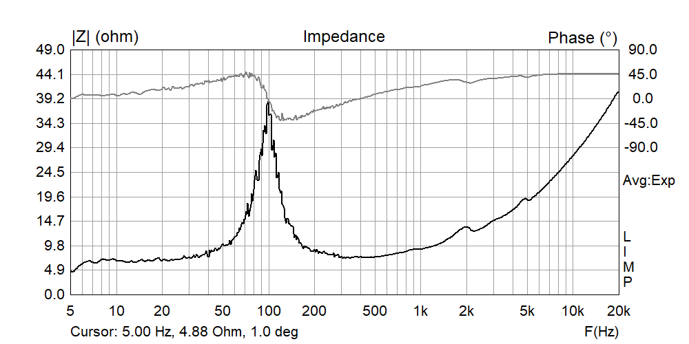

СЧ динамик 20гдс-4-8.
Без бокса СЧ:
Fs = 104.68 Hz
Re = 6.68 ohm[dc]
Le = 287.16 uH
L2 = 457.15 uH
R2 = 9.98 ohm
Qt = 0.67
Qes = 0.78
Qms = 4.77
Без бокса СЧ но с ПАС:
Fs = 98.55 Hz
Re = 6.91 ohm[dc]
Le = 284.10 uH
L2 = 429.65 uH
R2 = 9.99 ohm
Qt = 0.72
Qes = 0.89
Qms = 3.71
ВЧ без уплотнителя. Бокс с уплотнителем, прикручен плотно.
В боксе, без ПАС:
Fs = 194.80 Hz
Re = 9.17 ohm[dc]
Le = 264.94 uH
L2 = 339.45 uH
R2 = 9.74 ohm
Qt = 1.91
Qes = 3.76
Qms = 3.87
В боксе с ПАС:
Fs = 191.72 Hz
Re = 8.96 ohm[dc]
Le = 271.38 uH
L2 = 345.89 uH
R2 = 9.35 ohm
Qt = 1.74
Qes = 3.78
Qms = 3.24
5,500
3,937
158
Почему график импеданса зубатый? Почему ПАС так слабо понизила пик импеданса? Почему в боксе характеристика ФИ (подсказка: щель)? Бокс с ватой? Почему в боксе без ПАС электрическая добротность выросла в 4,8 раза (!), а частота резонанса - в 1,85 раза? Что происходит? (И зачем нам график от 5 Гц...)
4,603
2,744
129
Сумская обл.
Розовым шумом мерял. Вчера по полосам мерял было так же, только на СЧ динамике пила такая. Щели мелкие могут быть под фланцем ВЧ динамика. Он без уплотнителя. Но импеданс пилой у СЧ и без корпуса есть.
Подложил по ВЧ уплотнитель:
Fs = 189.62 Hz
Re = 8.00 ohm[dc]
Le = 266.36 uH
L2 = 363.63 uH
R2 = 10.44 ohm
Qt = 1.23
Qes = 2.61
Qms = 2.33
Бокс СЧ крепится на 6 винтах. И двух верхних нет с завода. Там есть щель. Но это ладно, не пойму почему пила когда бокса совсем нет.
Измерения перед настройкой и изменением фильтра.
Выполнены по оси ВЧ динамика на расстоянии 70 см. Окно 4 мс, сглаживание 1/3.
Все измерения проводились без отрыва друг от друга.
СЧ имеет бокс с ПАС и ватой. На СЧ и ВЧ динамиках установлена декоративная накладка. Задняя стенка в корпусе отсутствует.
При измерениях ВЧ, фильтры СЧ и НЧ были отключены, и наоборот по остальным динамикам.
Напомню фильтр сейчас такой:
АЧХ всей АС такая:
1-png.90119
Без фильтра и с фильтром
ВЧ (напомню - резонанс 1050 Гц):
СЧ:
НЧ:
Теперь можно настраивать фильтр.
