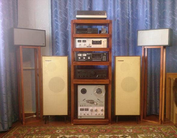

Я с такой начинал знакомство с винилом в 2012-м году.
Потом как разобрался что к чему - то сразу перешел на Dual.

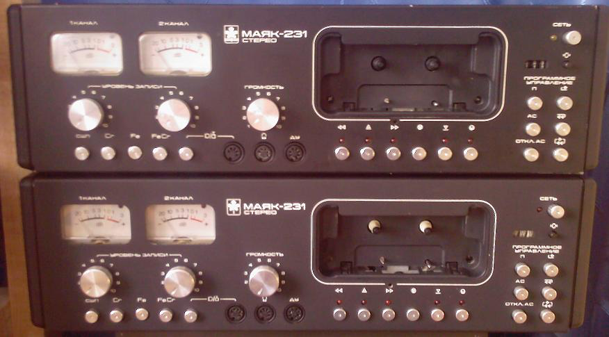

надож, 231-ый, и живой да?

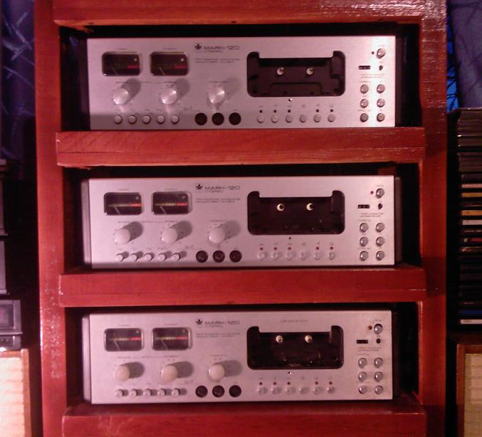

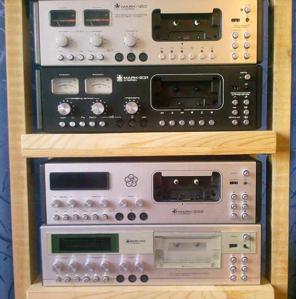

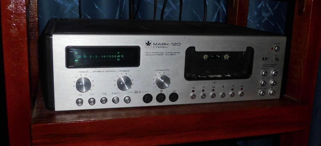

Маяковая болезнь. Я так называю тот период. В этот период моей аудиофилии я охотился на Маяки по онлайн барахолкам.
Это Маяк-120. Прошли через меня 4-ре шт. Оставил один (несерийный) с люмин. индикатором. Остальное разошлось.
231-x было 2 в черном цвете. И все остальные тоже прошли. Распродал.

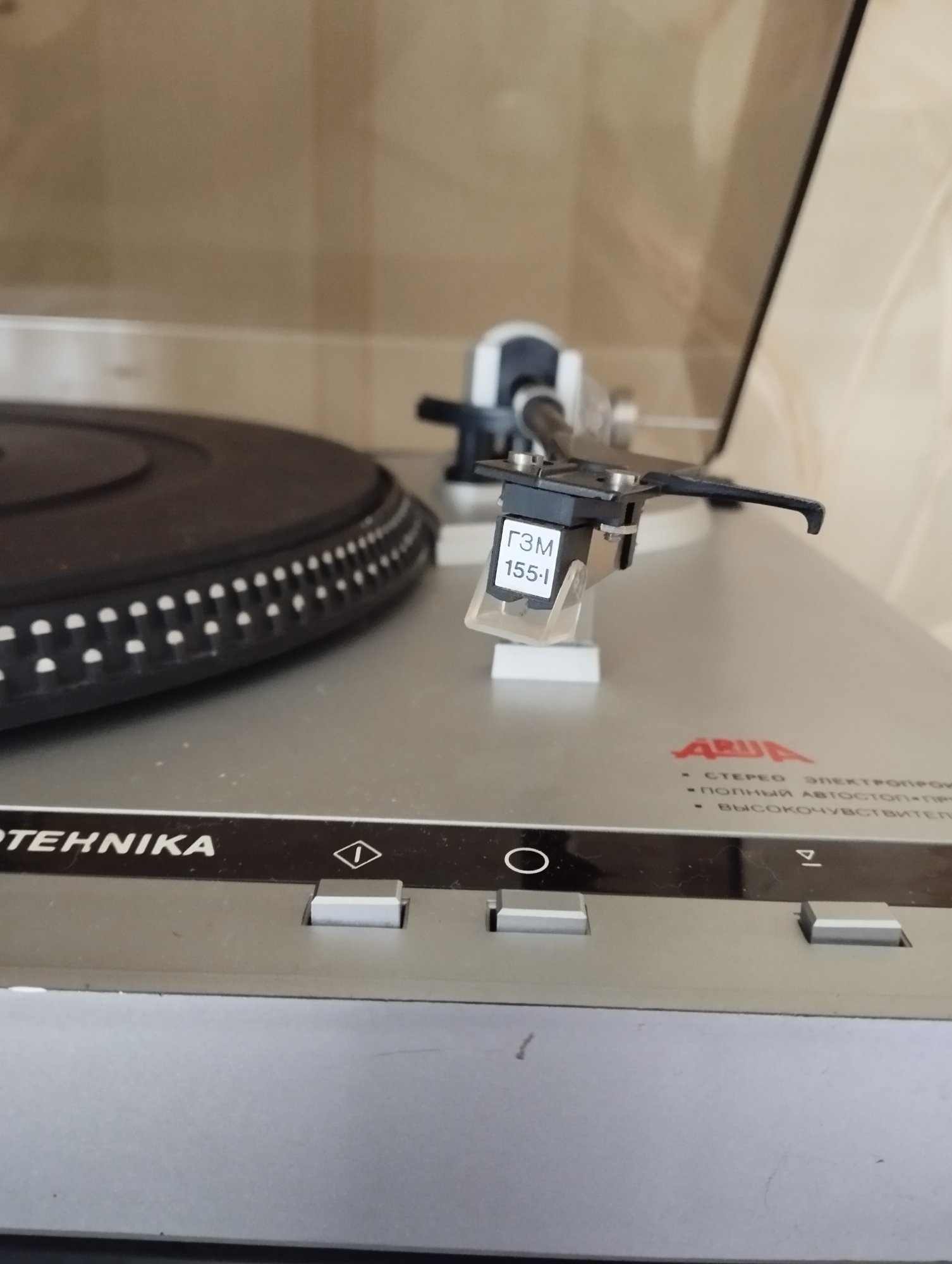

На Арию ставили, если память не отказывает, рижскую ГЗМ-155, советский Ортофон. Изделие как бы одного ценового порядка с вертушкой. А ставить на нее современную Аудиотехнику с микролайновой заточкой.....как бы так. повежливее..
да вот она эта ария

Вы так и не сказали, в чём "хитроватость" настроек тонарма в этом ЭПУ.
Мне действительно интересно.
там странная настройка веса-прижимной силы я этот груз по тонарму двигал двигал и не понимал как сделать 1.25г прижим. так то понятно что чем ближе к оси вертикальной тонарма тем лучше. вобщем пришлось весы ставить и балансировать сначала крутилку сзади потом подвижный магнит. а антискейтинг есть смысл ставить заниженный.

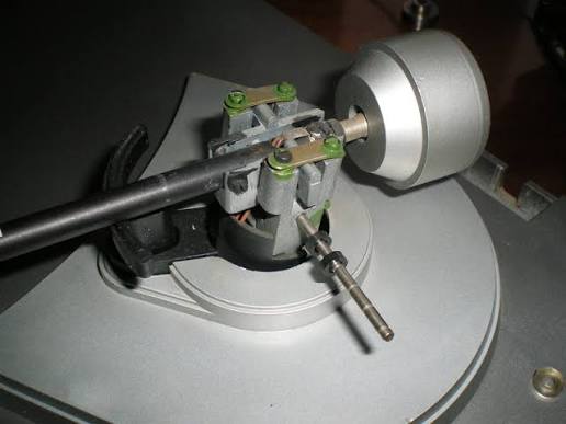

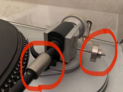

Эта дрянь напичкана "фишками" по самое нехочу. Реализация - ужос. Вместо подшипников что то похожее на опору ножевого типа. При повороте тонарм движется по параболе. т.е. в начале игла наклонена в одну сторону а в конце в другую. Первые песни чаще слушают вот и износ иглы однобокий. Грузок от донки сбоку подобие антискейтинка. Второй груз движется по стреле тонарма - создавая прижим. Не советую связываться.

От Веги-106 тонарм туда самый раз.А это точно ужос)))
К опоре - ножевой, самой по себе, - особых претензий быть не может. Это второстепенно.
Важно, чтобы ось (линия соприкосновения ножа и его ложемента) была перпендикулярна продольной оси иглодержателя. Это важно для того, чтобы при вертикальном следовании за короблением грампластинки, - не возникал крен ГЗМ.
"Параболическое движение" - не понимаю, как это. Можно картинку?
Заранее - спасибо.
У меня уже давно нет этого "чуда". Если поднять тонарм над пластинкой и поводить рукой влево/вправо то будет видно что игла (головка)заваливается вначале пластинки в один бок а в конце в другой бок на небольшой градус. Словно тонарм закреплен на изогнутой оси, это позволило реализовать и антискейтинг с огромным грузом от донки рука_лицо
Да, я читал про "аньтискейтинг", сделанный на наклоне вертикальной оси, но так и не понял, как оно "работает".
