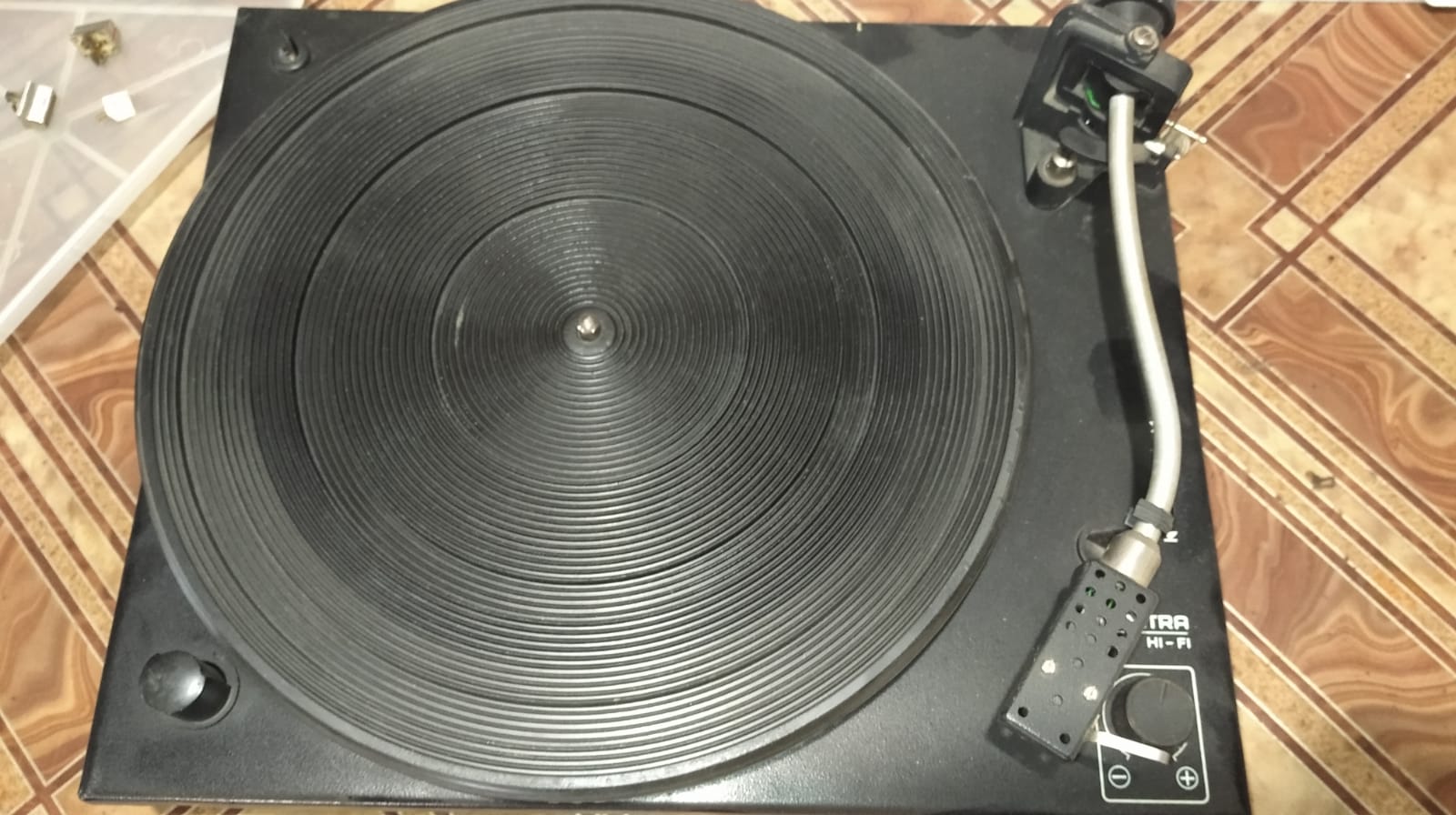

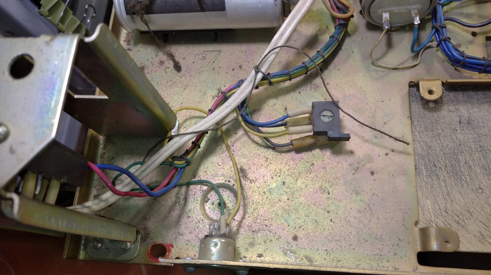

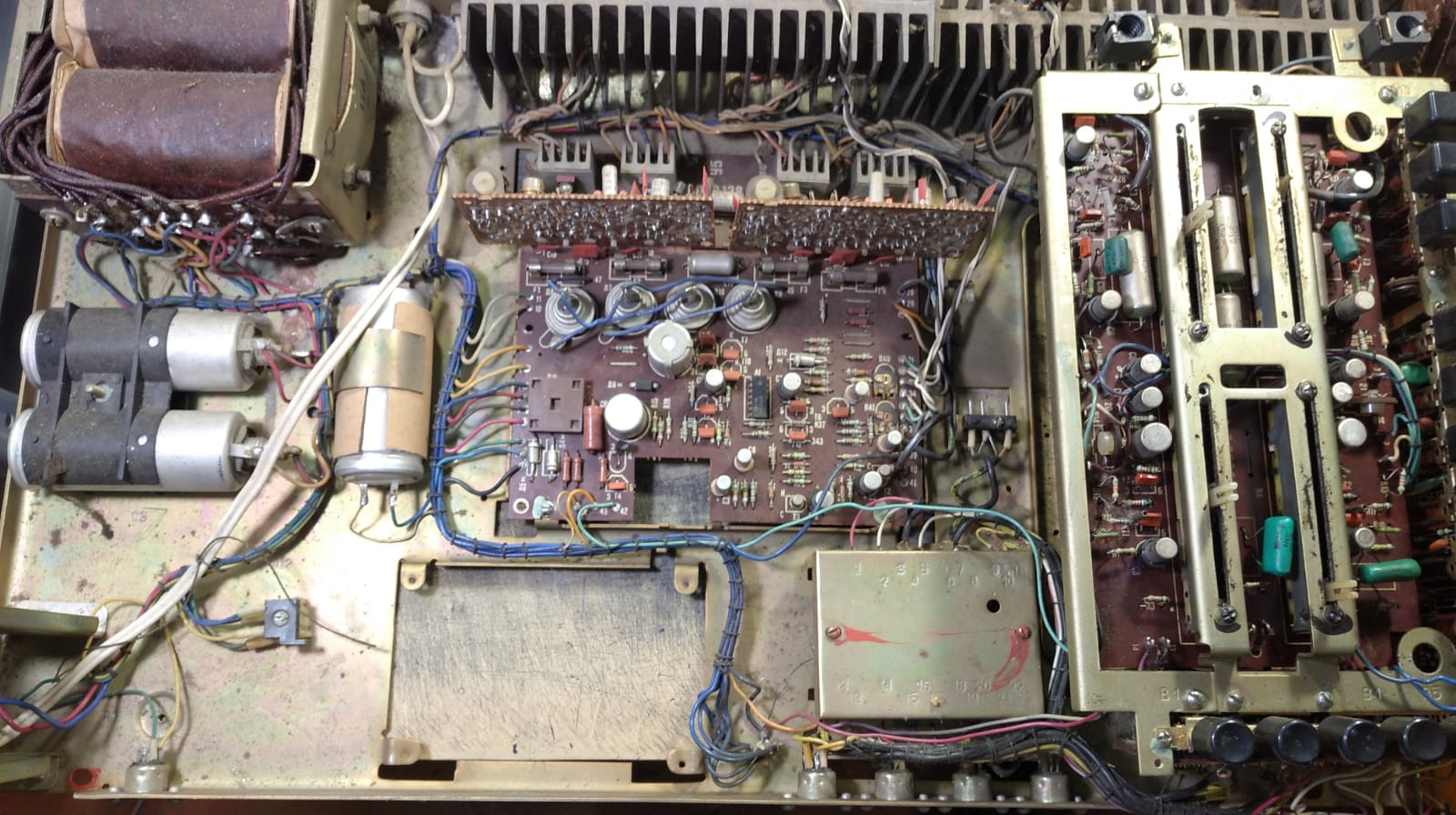

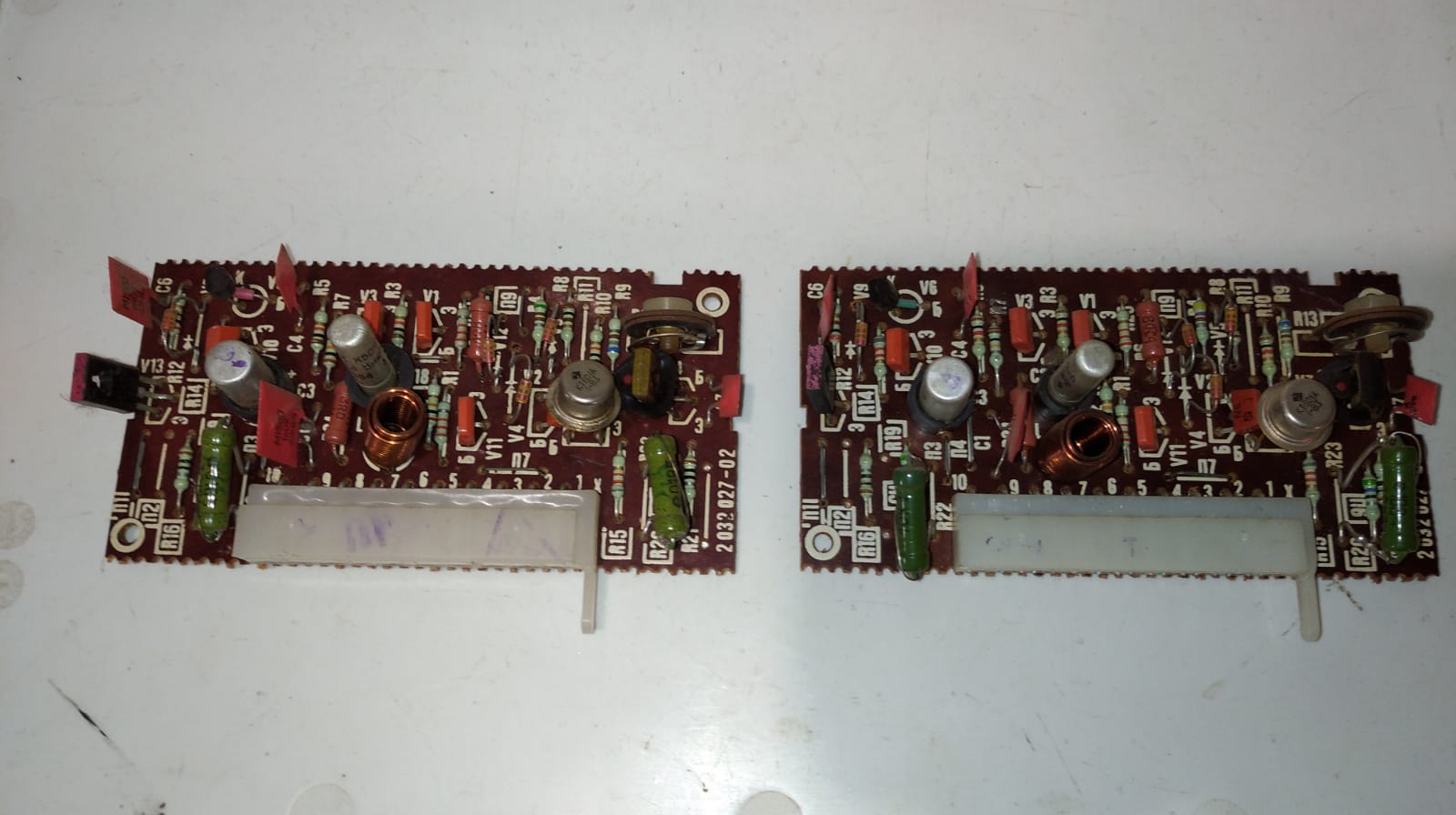

Привет всем снова!
Так как он у меня есть,и я им занимаюсь потихоньку,выведу в отдельную тему,из записной книжки.
Пока проверен,отмыт внешне от грязи,пыли.Сегодня ещё вымыл ему коврик под пластинки и заодно пару от Веги и Аккорда.
Как и писал раньше,гудит транс,один канал не работает полностью.Присутствуют хрипы и разные шуршания.
По возможности буду заниматься.(Главное,он внешне жене понравился,так что будет стоять на новой мансарде,если всё удастся сделать с ним)
В первую очередь у меня будет наверное Вега 101,так как полностью почти рабочая,немного разобраться ЭПУ,внешний вид.и добавить полезностей ,как на Аккорде.
Нормальные разъёмы под АС,выход на наушники,АУКС.

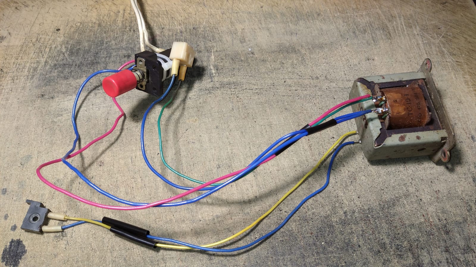

Тоже есть Вега-206, она 106, отдал недавно мне друг, и что заделал из этой Веги
Корректор выкинул, стандартная 5-проводная схема, и проводов вместо около 2 метров(!!!), всего 80 сантиметроа

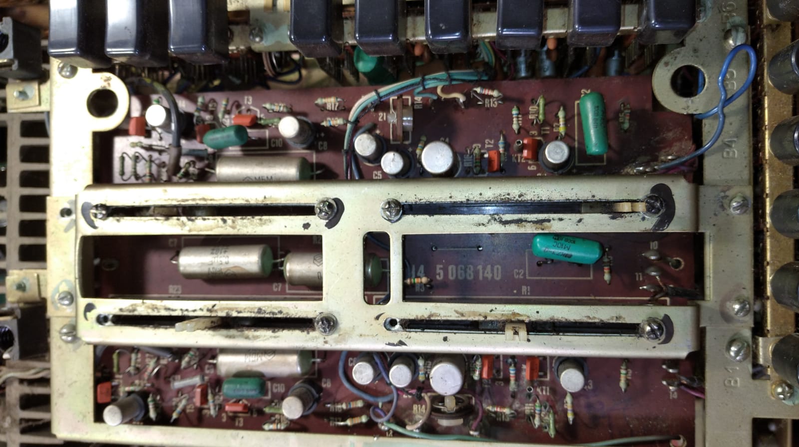

Проблемы скорее всего будут с ползунками.
Да промою.И ползунков у меня куча есть разных донорских.
В приёмнике Сони тоже всё шуршало не контачило,промыл,смазал и всё.Там такие же примерно.

Я свои снимал,промывка ничего не дала, подклёпывал и с ползунком проблемы были

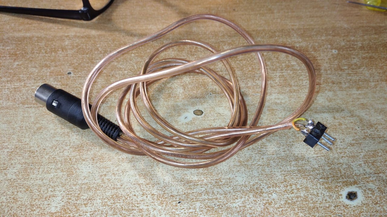

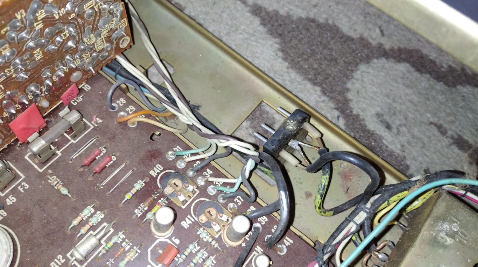

Как я понял,если взять с него просто вывода с шелла, сделать коннекторы РСА и подключить к входу ММ корректора на Маранце ,то будет играть?
Перепаивать 300 кондеров не очень хочется,в принципе мастер готов их поменять за 3000р+ расходка,но я особого смысла в этом не вижу.
Могу в пределе 10ки взять импорт более менее,если надо будет.
2,980
884
Только вынуть предохранители на плате УМ для экономии э-энергии и пожаробезопасности.
Смазать подшипники, в т.ч. тонарма, заменить пассик, убедиться в пригодности головки\иглы (здесь китасы выручат))), отрегулировать(по руководству)- и будет вам счастье.
Выводы можно взять снизу под осью тонарма. Возможно, придётся покумекать со схемой соединения для минимизации фона. Можно сразу сделать шнурок с штеккерами РЦА, без гнёзд (и аутентичность сохранится).
Всякие мелочи-работают ли лампочки, стабилизируется ли скорость(отдельная сага).

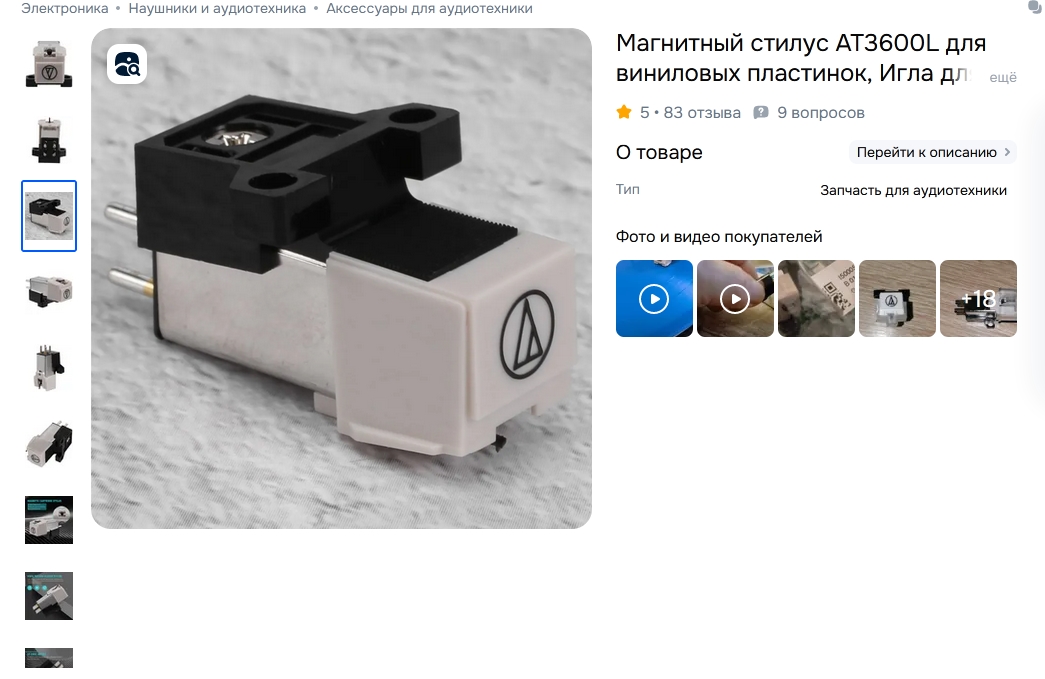

Игла у меня новая есть,родная почти.
Так то всё работает,крутится.
Бум думать,спасибо)

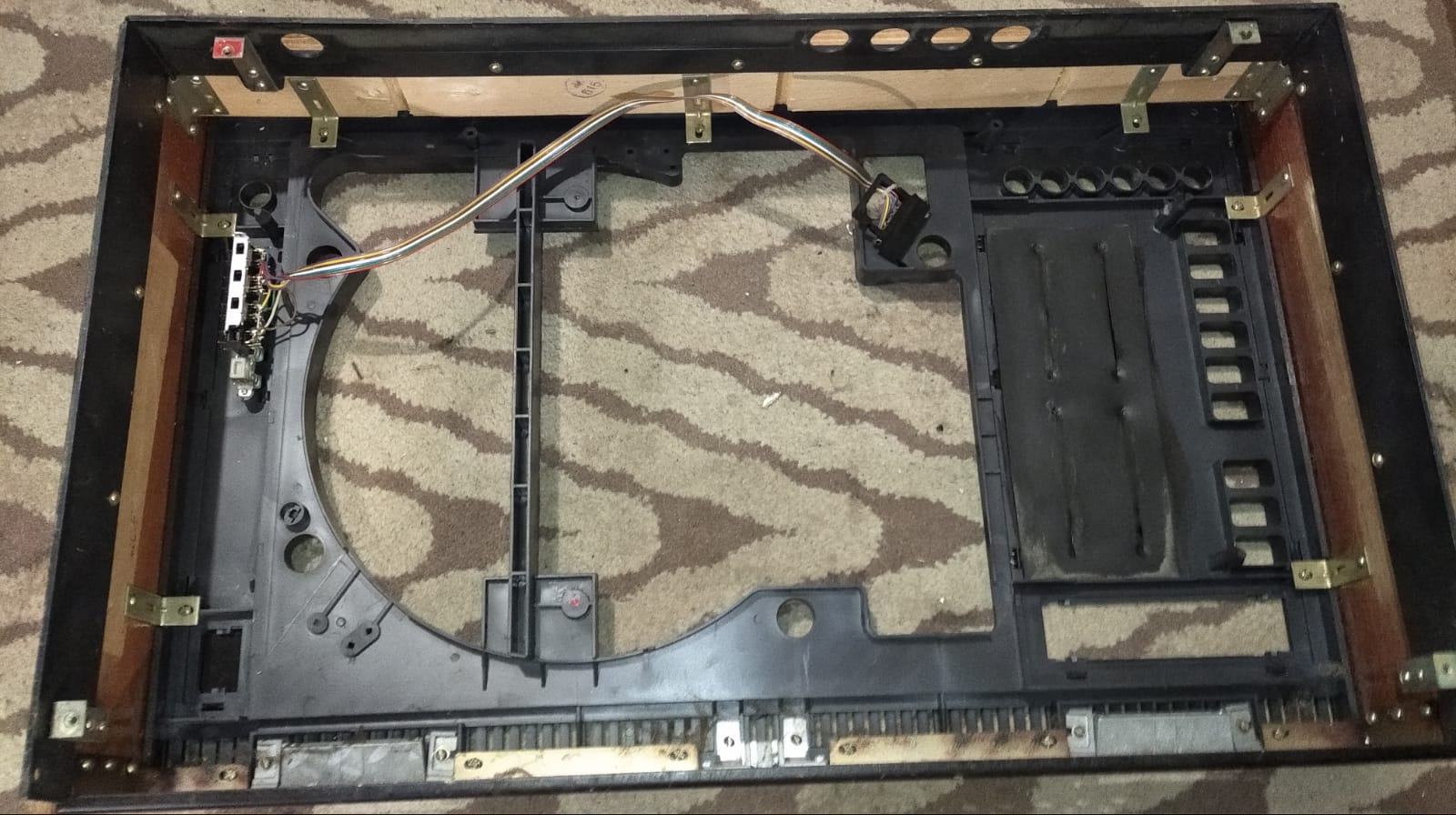

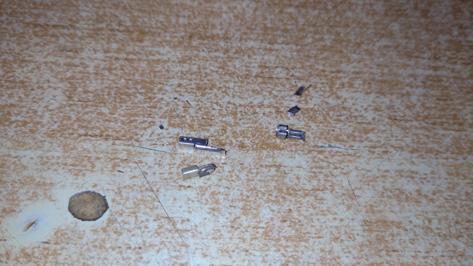

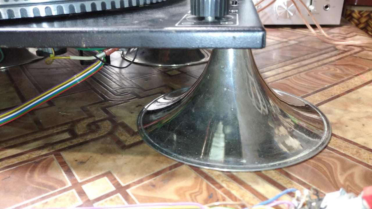

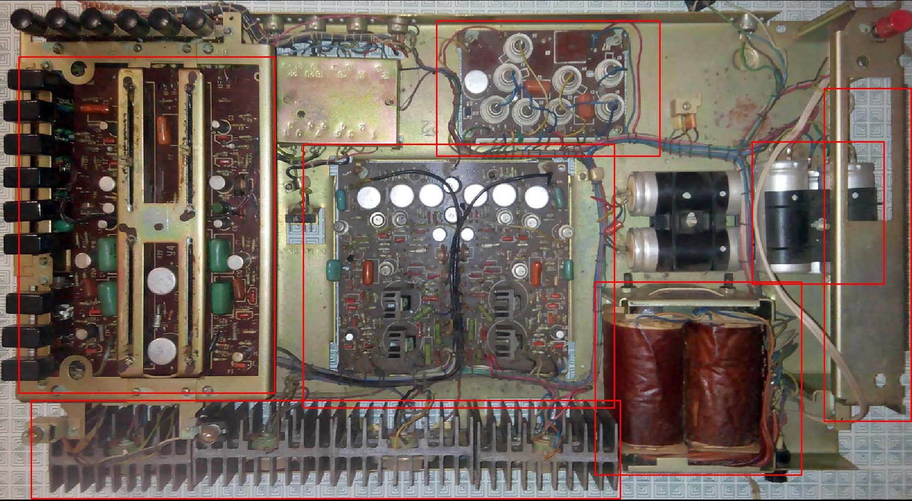

Продавал ,оказался никому не нужен даже за недорого,пошл в разбор,у меня не склад мёртвых негров.
Хочу попробовать использовать ЭПУ отдельно аккуратно разбираю.
Чуть дальше вопрос.
Кстати у меня не тот вариант что на РуБазе.
Красными квадратами на фото оттуда отличия от моей версии.
    182 KB · Просмотры: 44

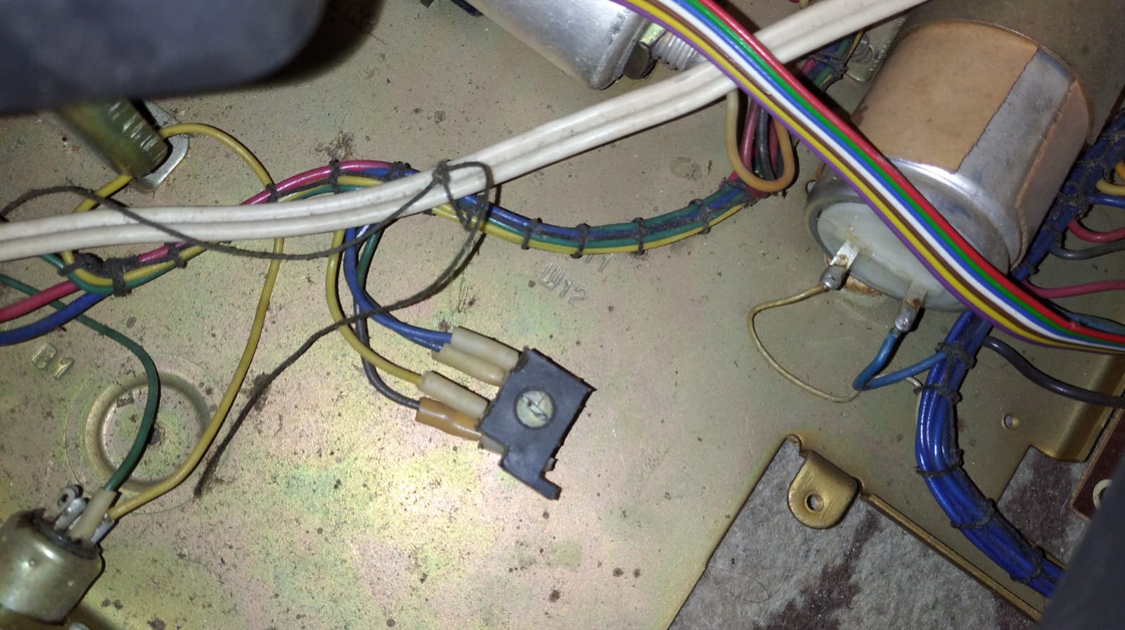

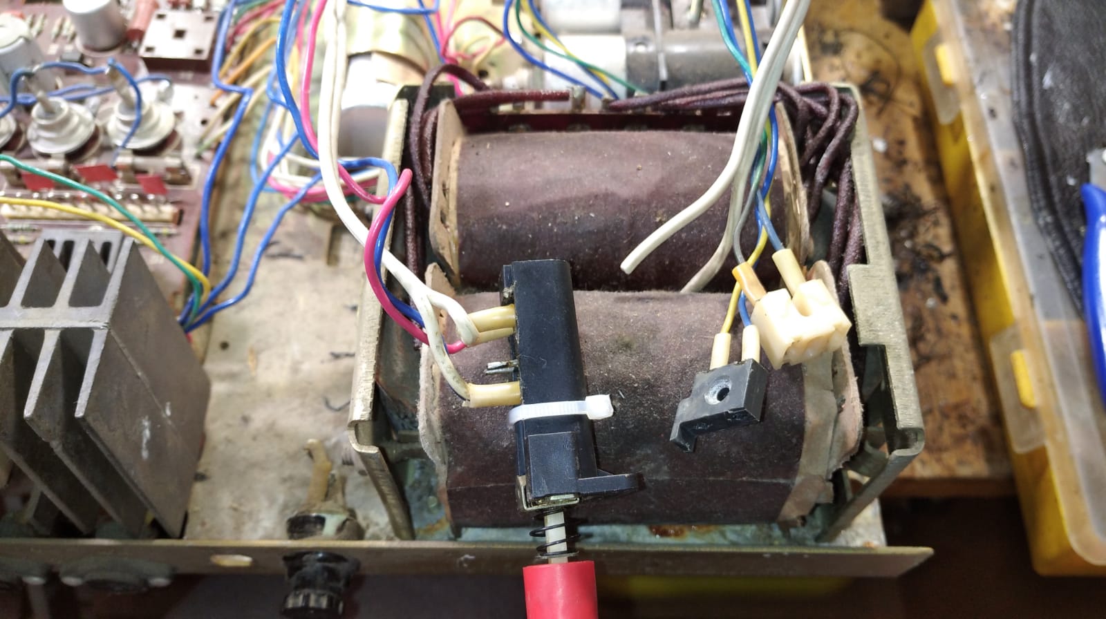

Drakonian
5 Май 2021
4,813
2,628
126
СССР
Воронеж

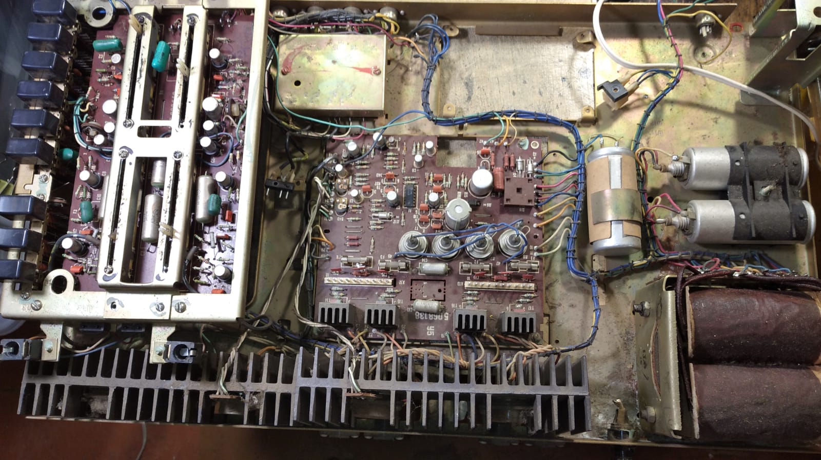

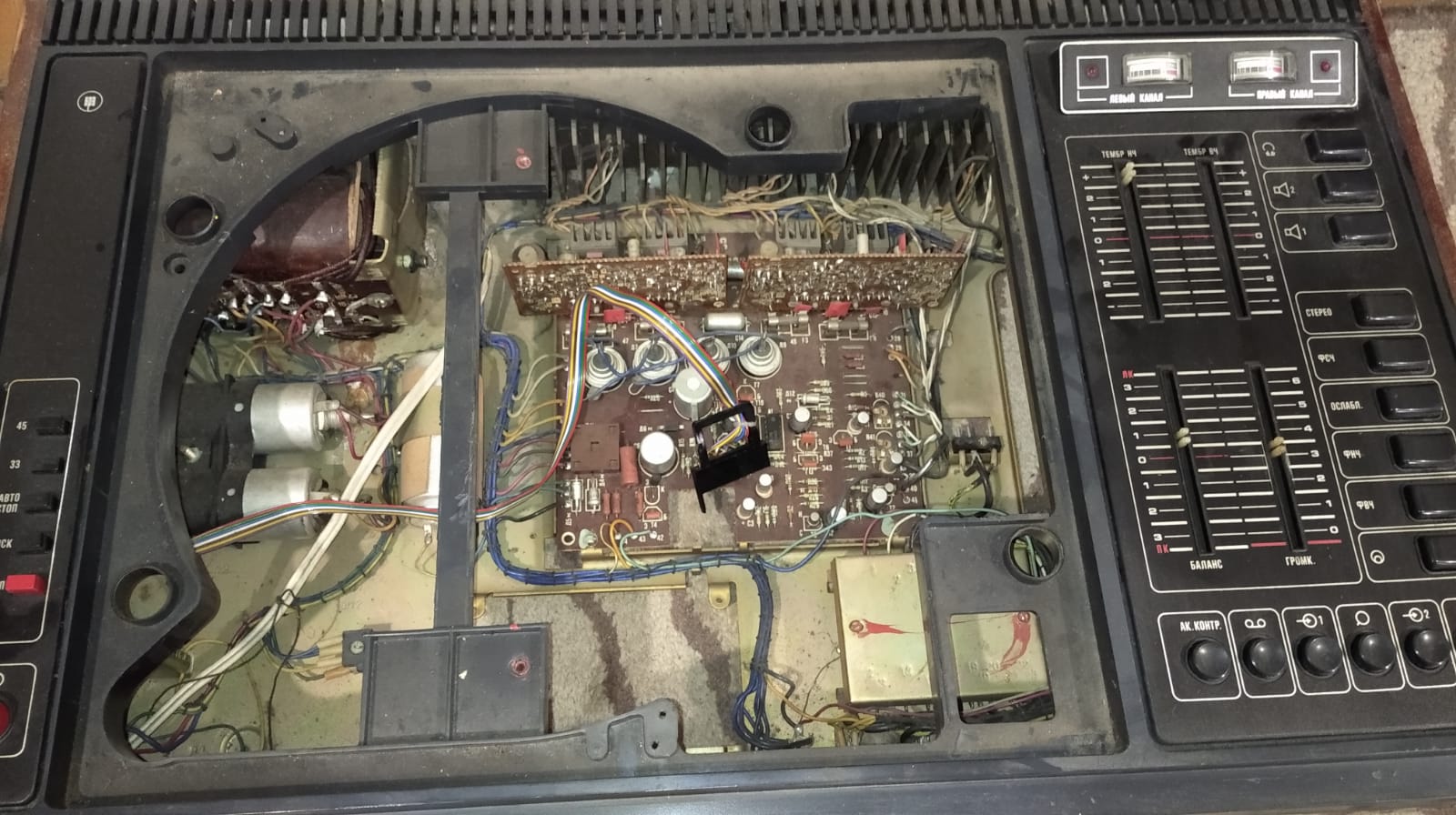

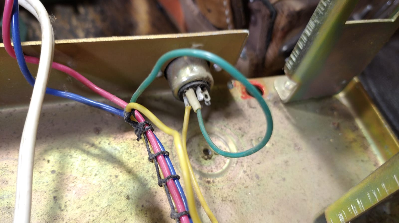

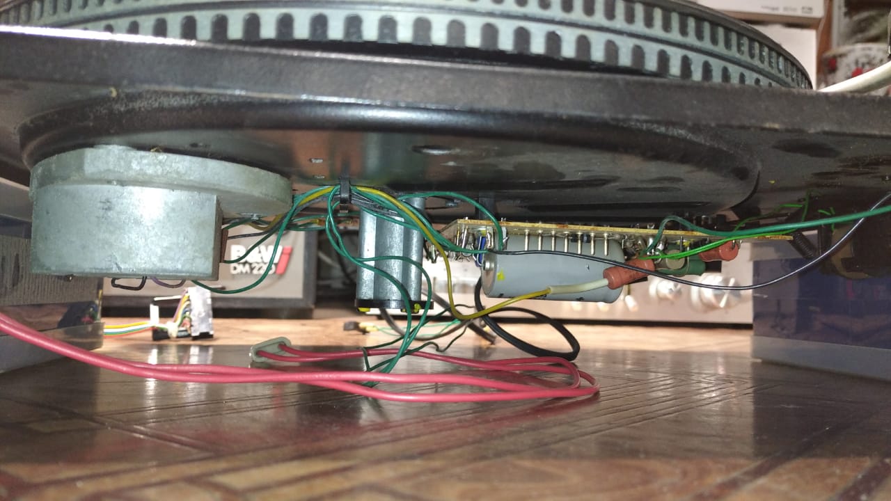

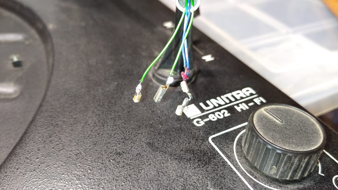

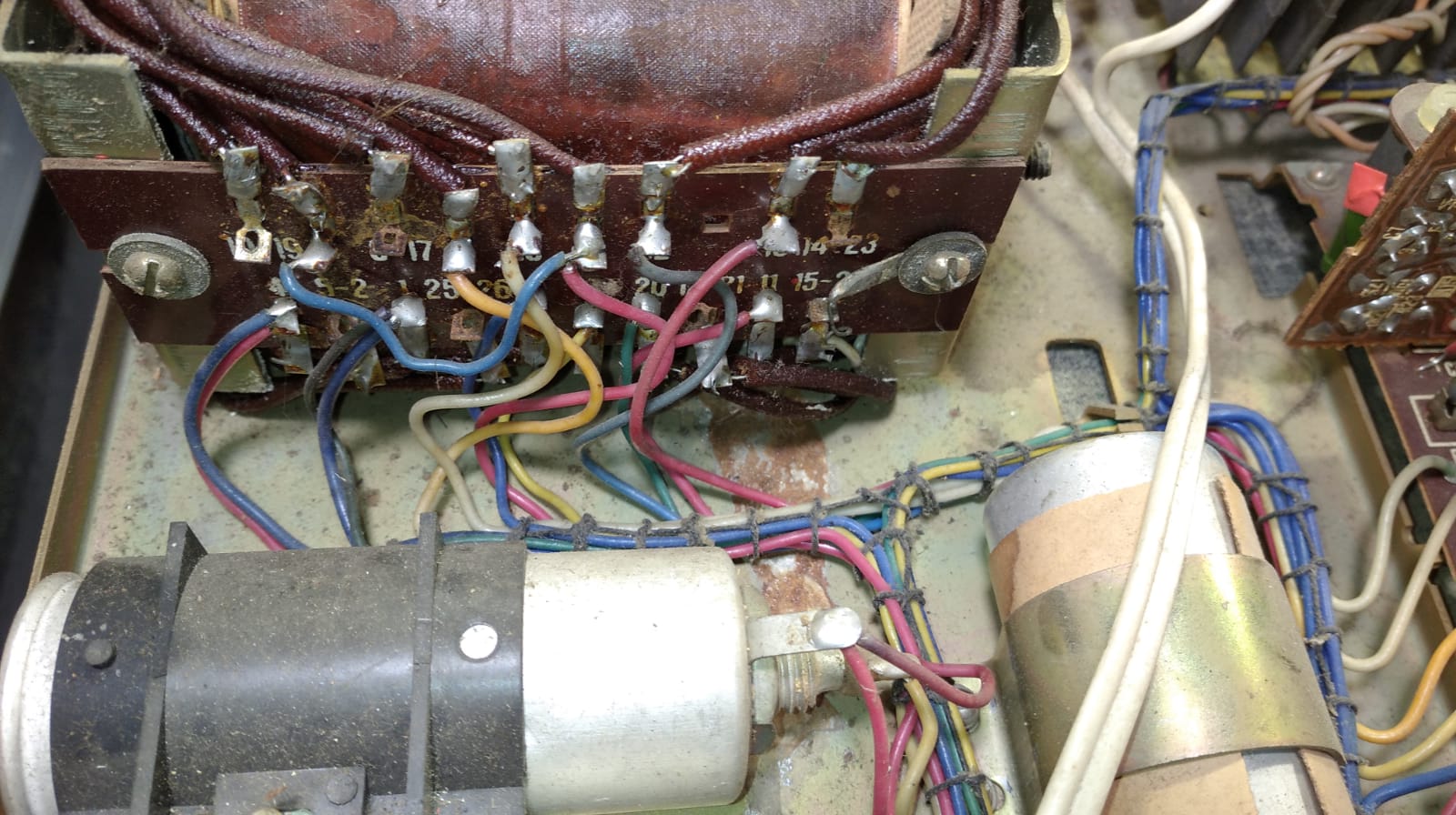

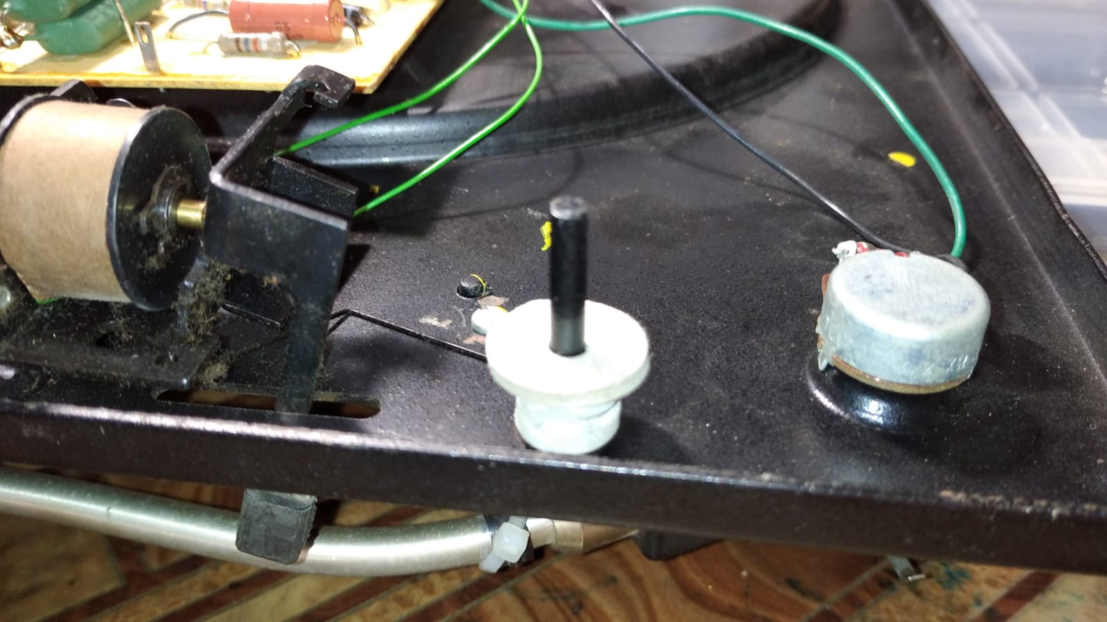

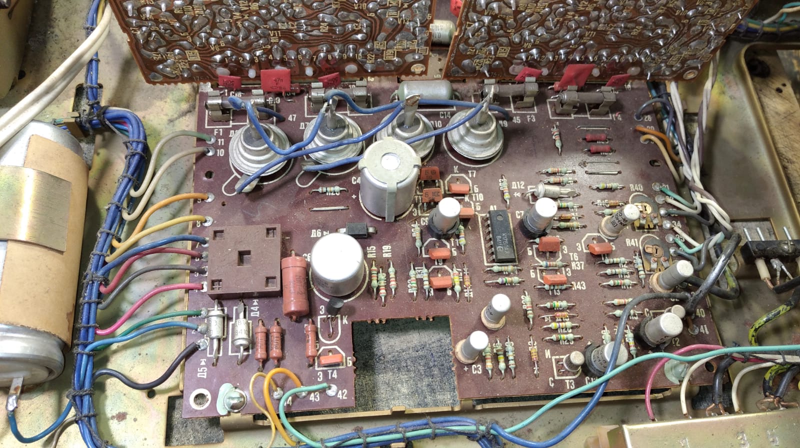

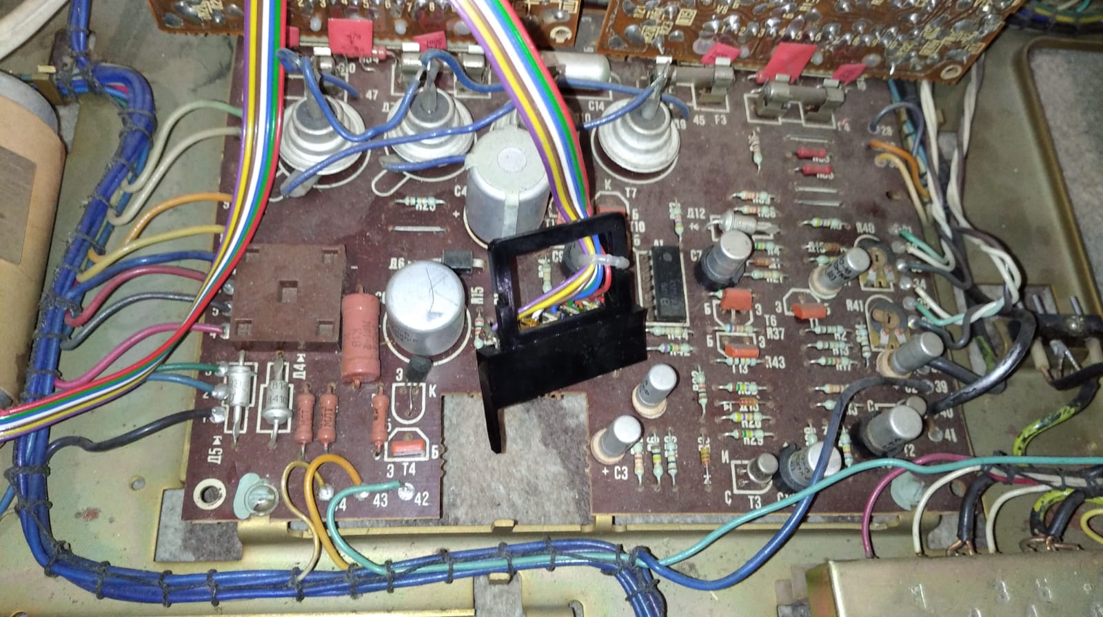

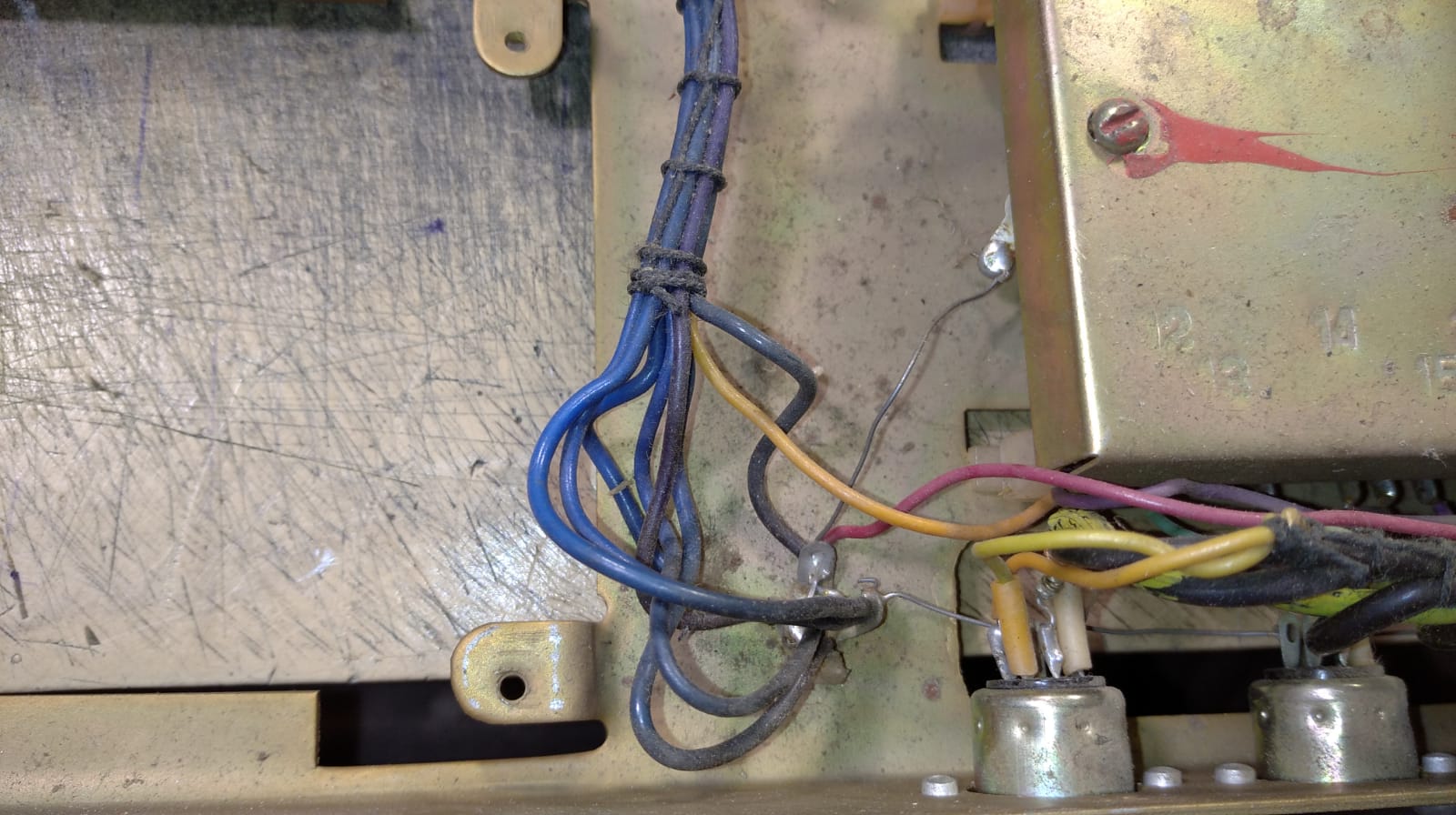

Мне для подключения ЭПУ без фонокора,нужны только эти провода от транса?
На плате управления уже к плате ЭПУ ,идут свои отдельные.
Банки по питанию вроде тоже не участвуют в процессе,или их оставить.
Всё остальные платы могу отключать?
Распустил косы.Вроде ничего больше туда с транса и плат на ЭПУ не идёт.

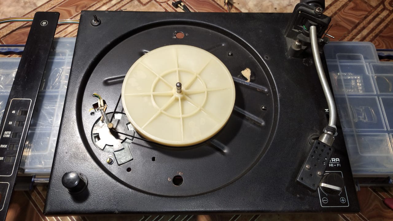

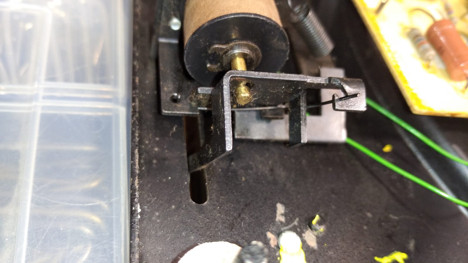

Хочу попробовать в новом корпусе собрать отдельно вертак на этой Унитре G602.
Если и не получится то во вторник мне привезут Арию 102,но она вроде похуже в работе,насколько я понял прочитав про неё тут.
  • arktur004st_sx.djvu
    76 KB · Просмотры: 21
  • arktur004instr.djvu
    636.5 KB · Просмотры: 20
    178.4 KB · Просмотры: 19
    170.9 KB · Просмотры: 23
2,980
884

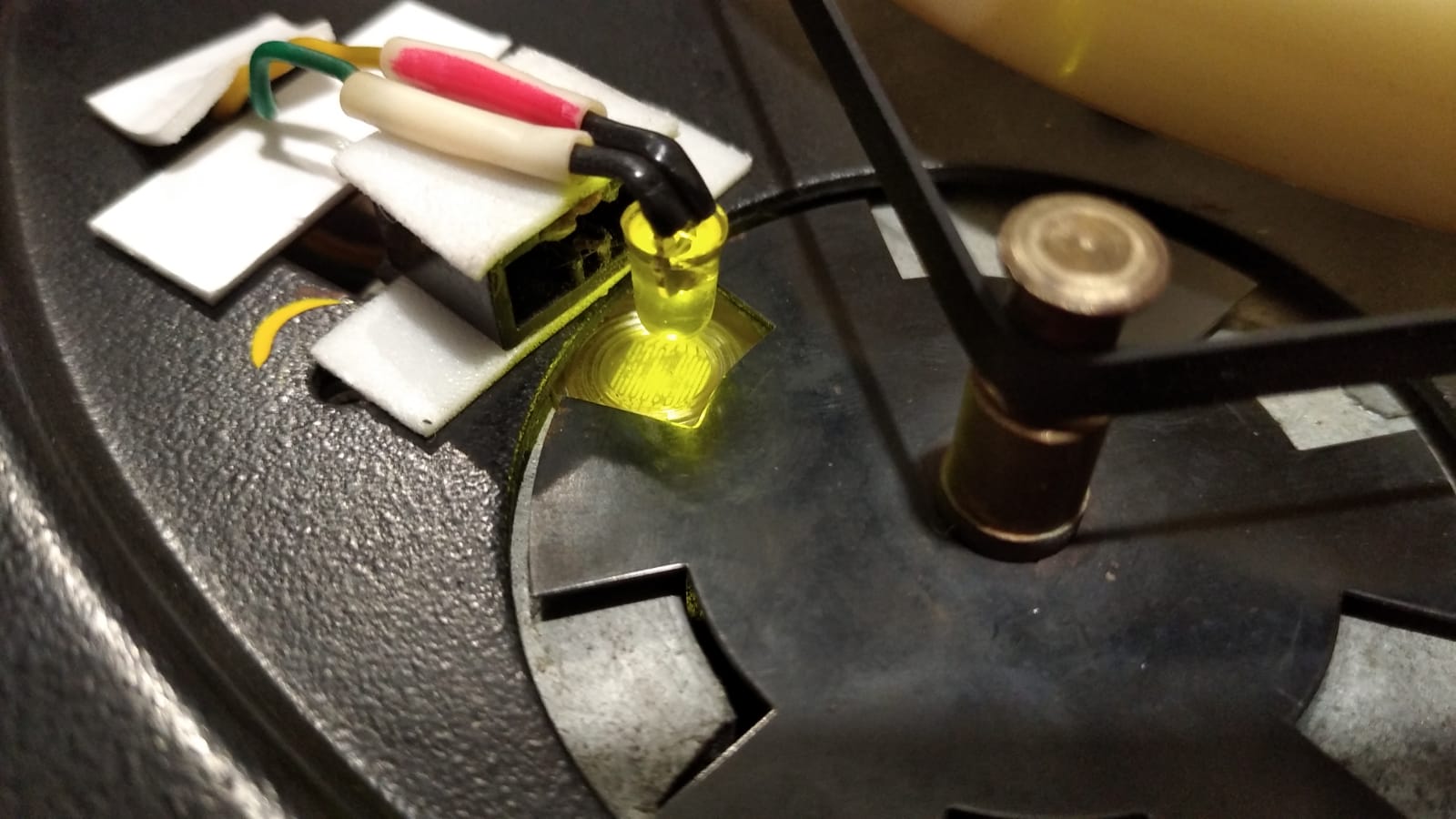

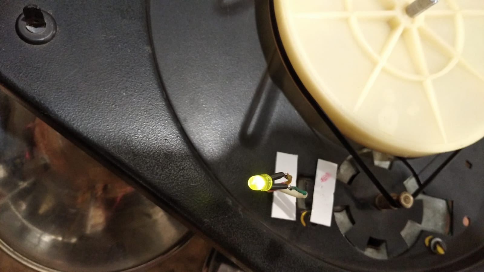

Аккуратно: Для подключения нужны 19 в переменки (управление) и 220 в - стробоскоп. Стробоскоп переделывают на светодиоды (если дохлая неонка или чтобы не было 220 в.
Разъём с ключом (11 фото)- управление (на плате ЭПУ).
Там есть ещё сигнал с головки на корректор с платы ЭПУ-тройничок.
Для работы регулятора скорости и автостопа нужны лампочки. Бывает сухой электролит (большой аксиальный) и много чего ещё -запуск 40 летнего ЭПУ- квест:(
Смазка шпинделя диска и подшипников тонарма.
Drakonian
5 Май 2021
4,813
2,628
126
СССР
Воронеж

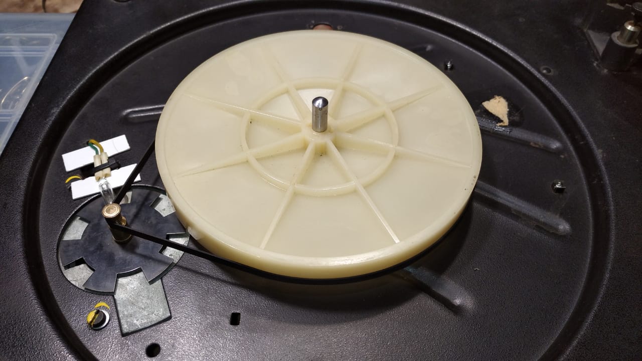

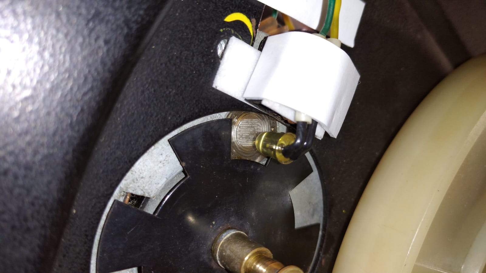

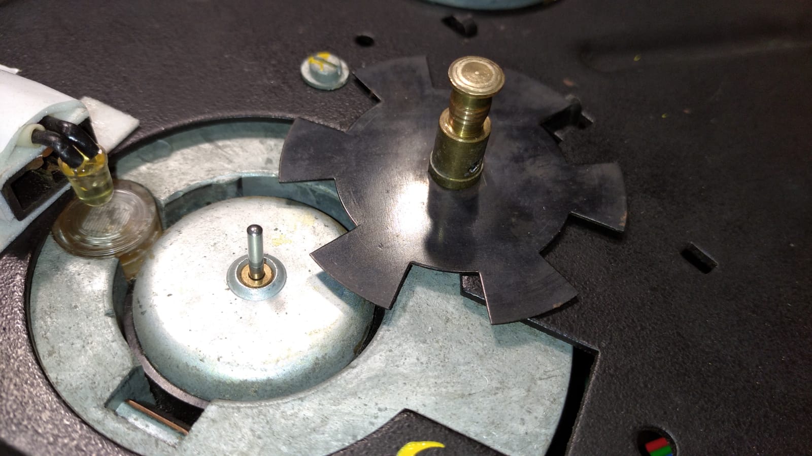

Да,я это знаю,мне мой мастер рассказал.

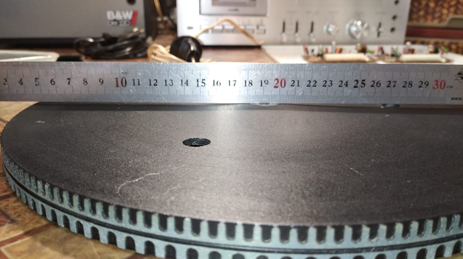

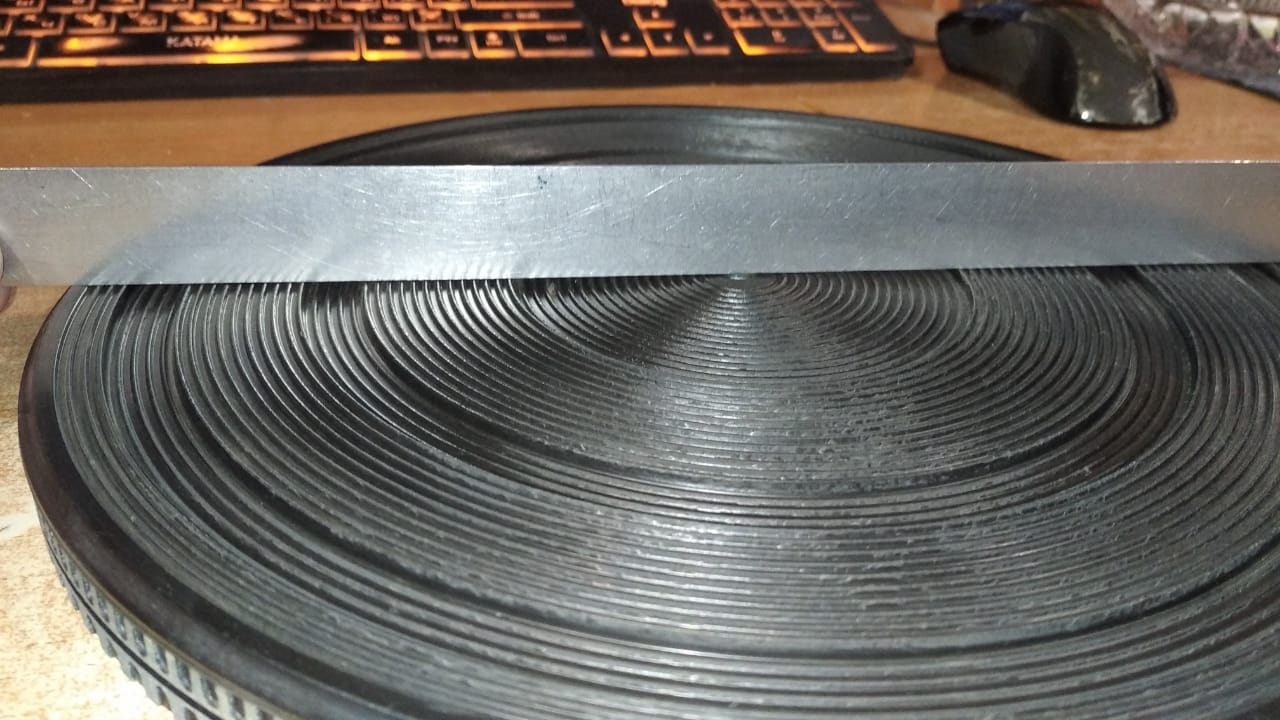

Плинт кривой,только заметил сняв,или деформировался от времени или кто то чем то стукал.
Ну постукаем в обратную сторону,тут особо терять нечего.
    146.6 KB · Просмотры: 33
Drakonian
5 Май 2021
4,813
2,628
126
СССР
Воронеж
Ну те штекера и провода с транса туда и идут,больше ничего нет.
С платы ЭПУ только вывода отдельные 3 провода на штекер корректора.
Банки не нужны,можно отключать всё остальное,всё верно?
В принципе туда такой транс нафиг не нужен если нет усиления.
Так то 19 и 220 я и так могу завести с других источников покомпактнее.
Уточнил ещё раз у мастера всё,раскидал до конца)
Всем спасибо!
Так-то это не «плинт». Плинт это есть стол, он же корпус.
А это кривой диск на картинке.
Да ,не важно,буду знать.
Я не виниловод продвинутый.)

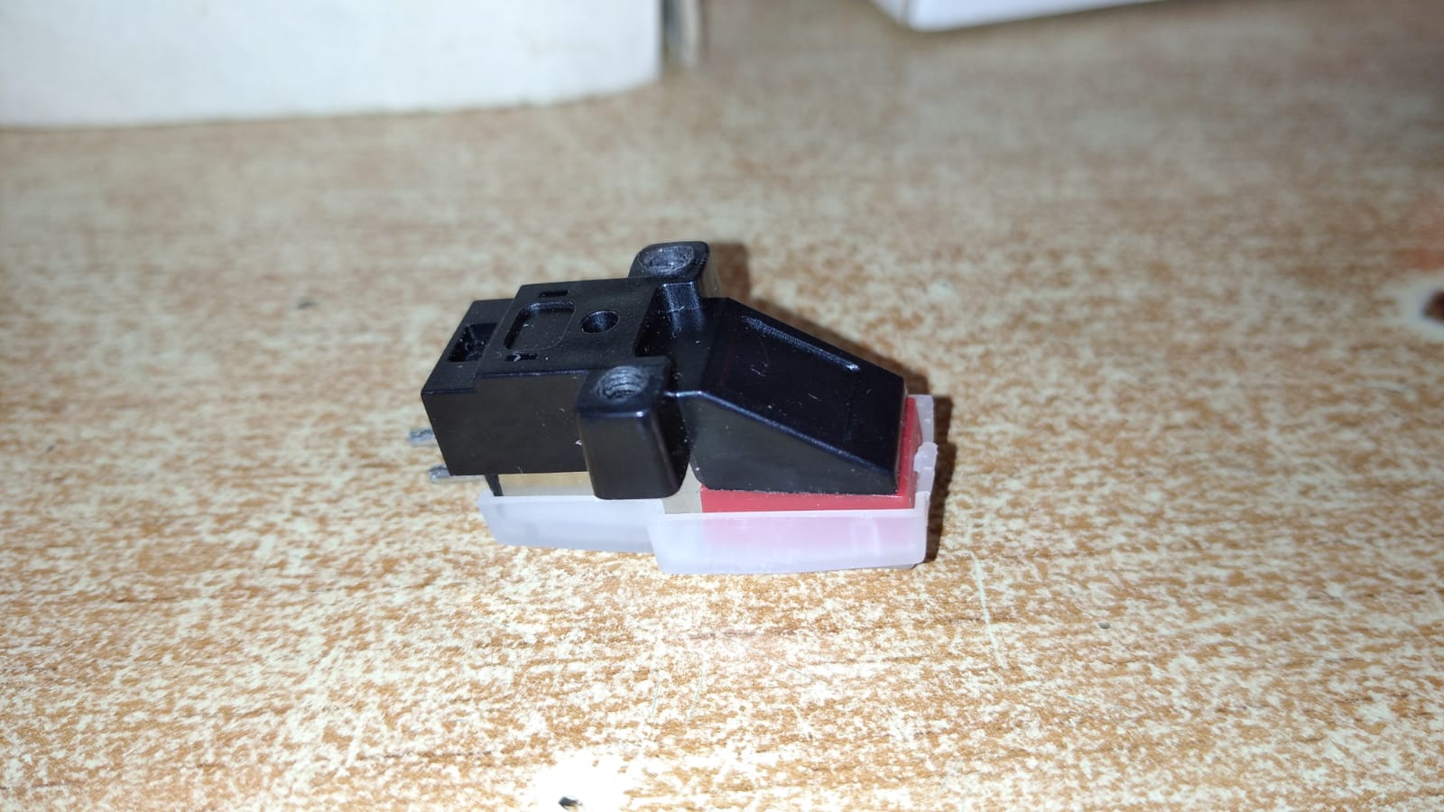

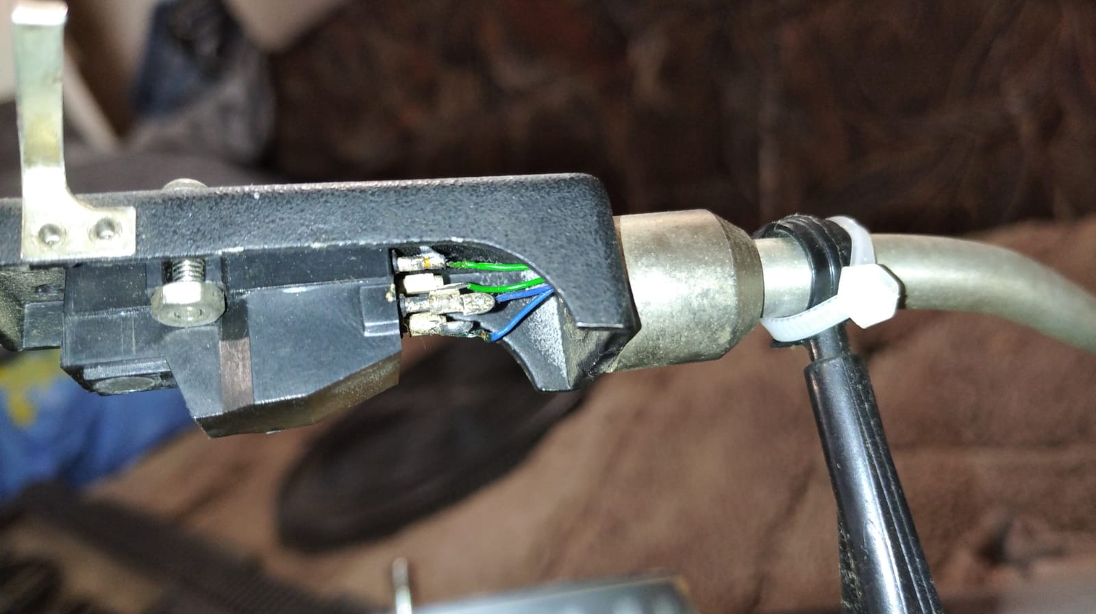

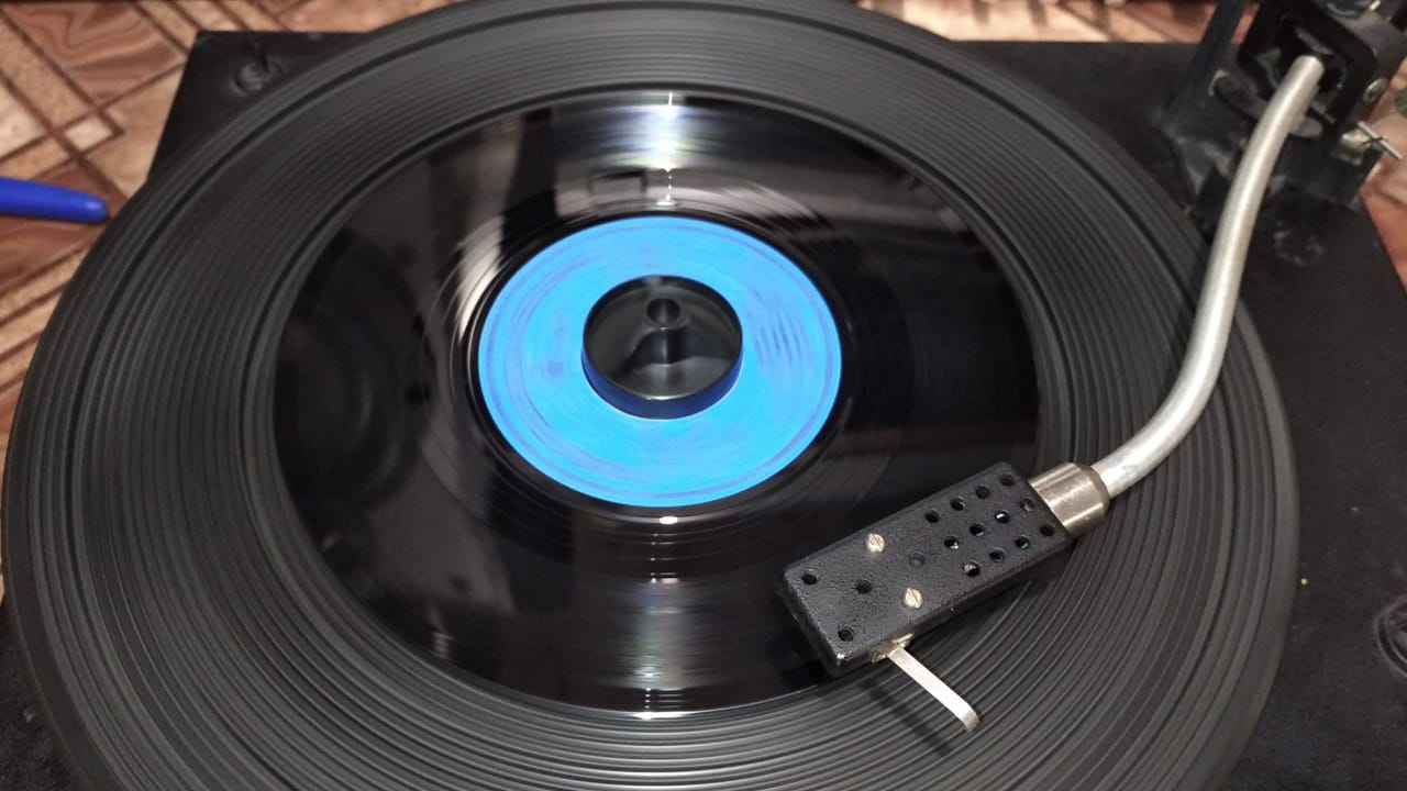

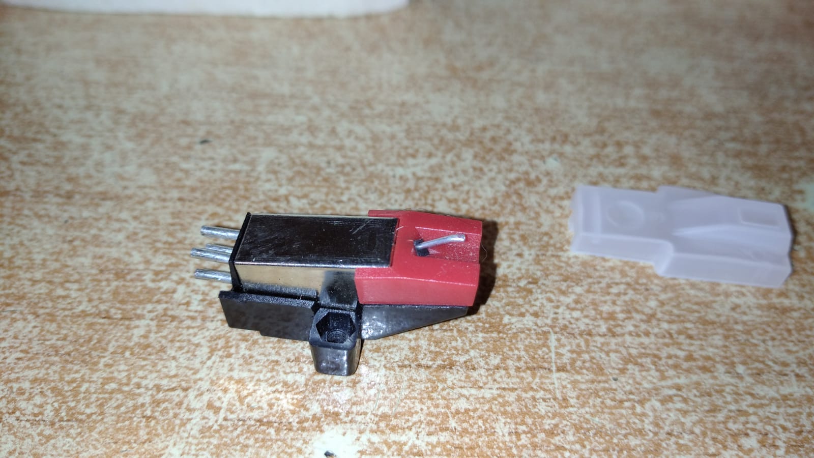

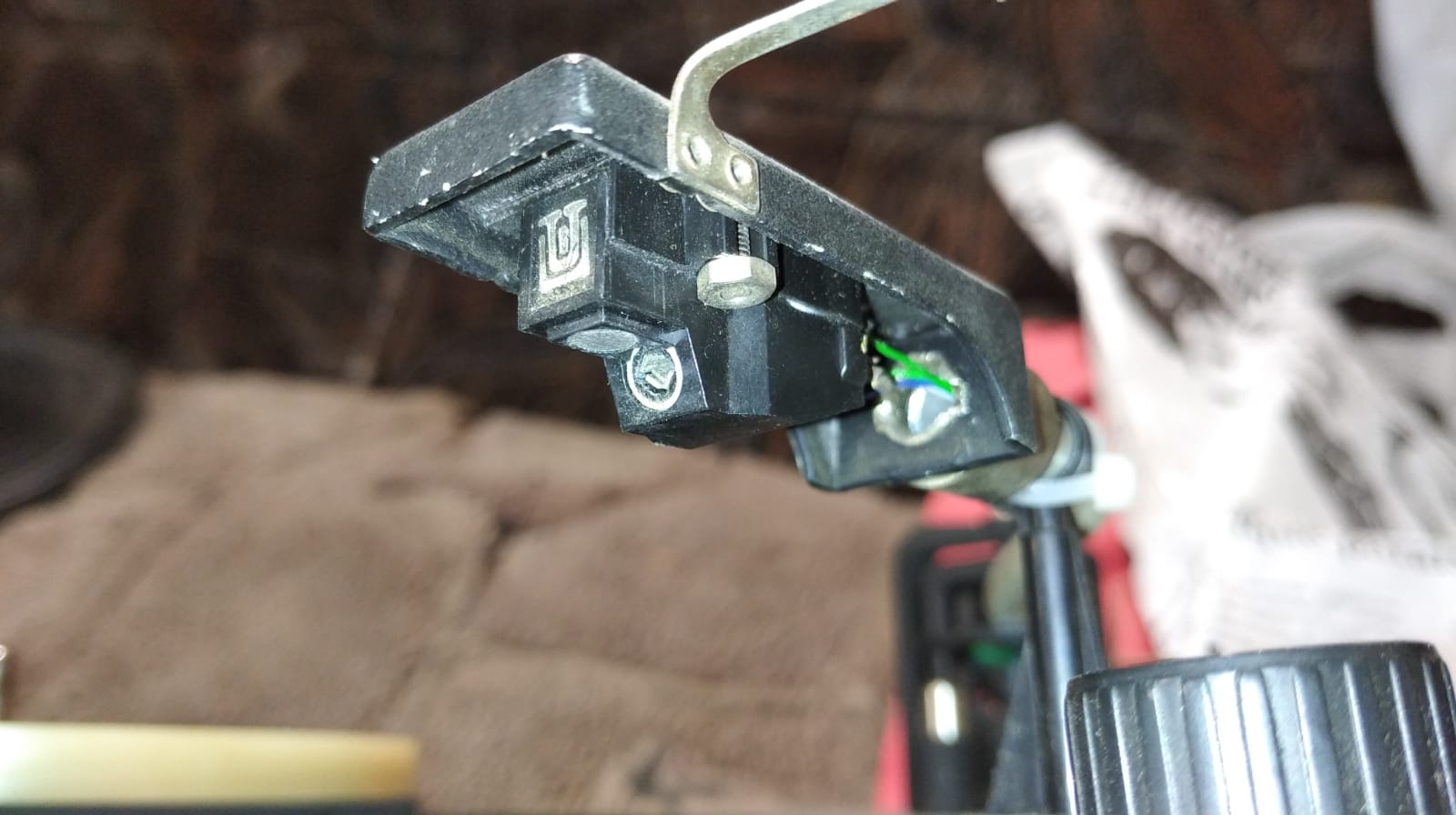

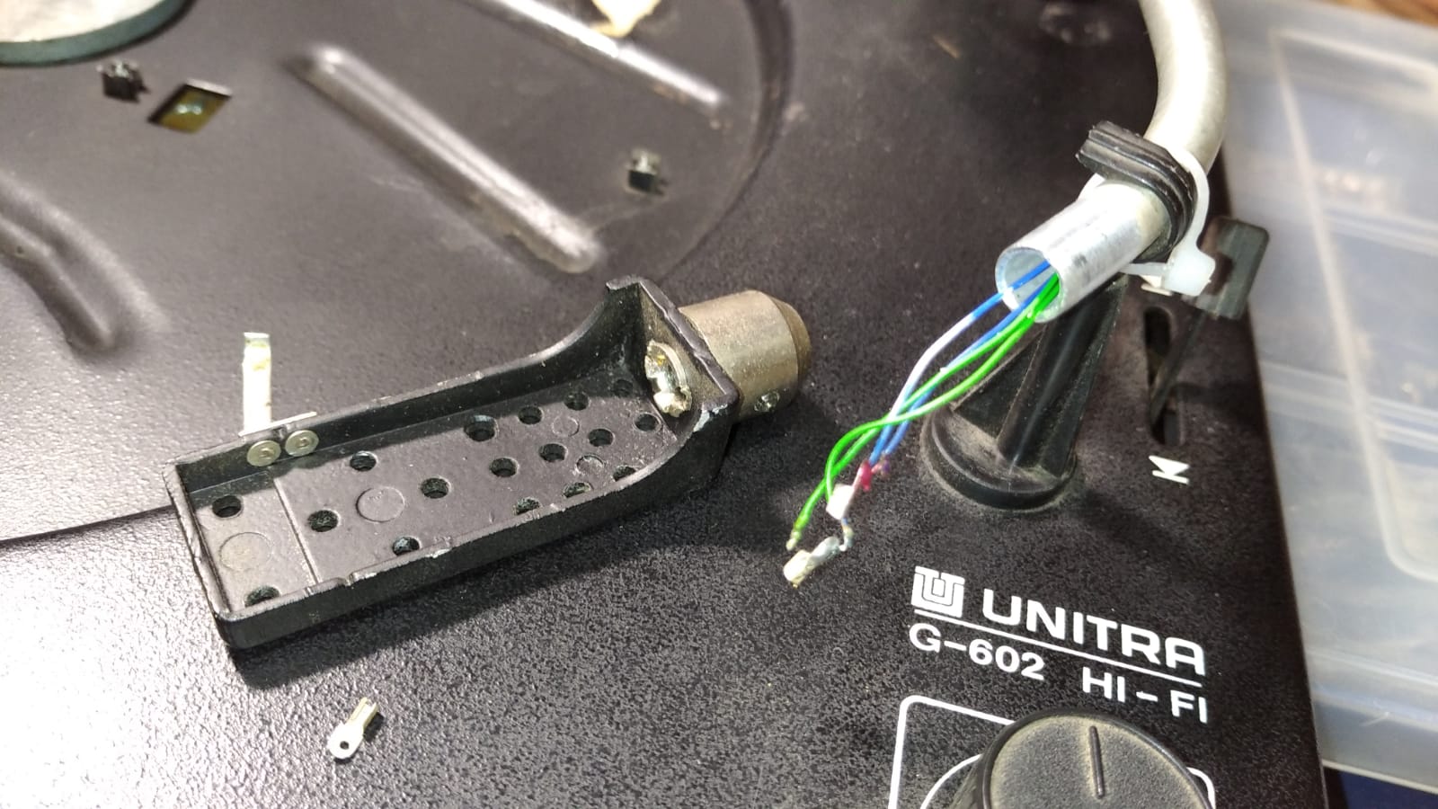

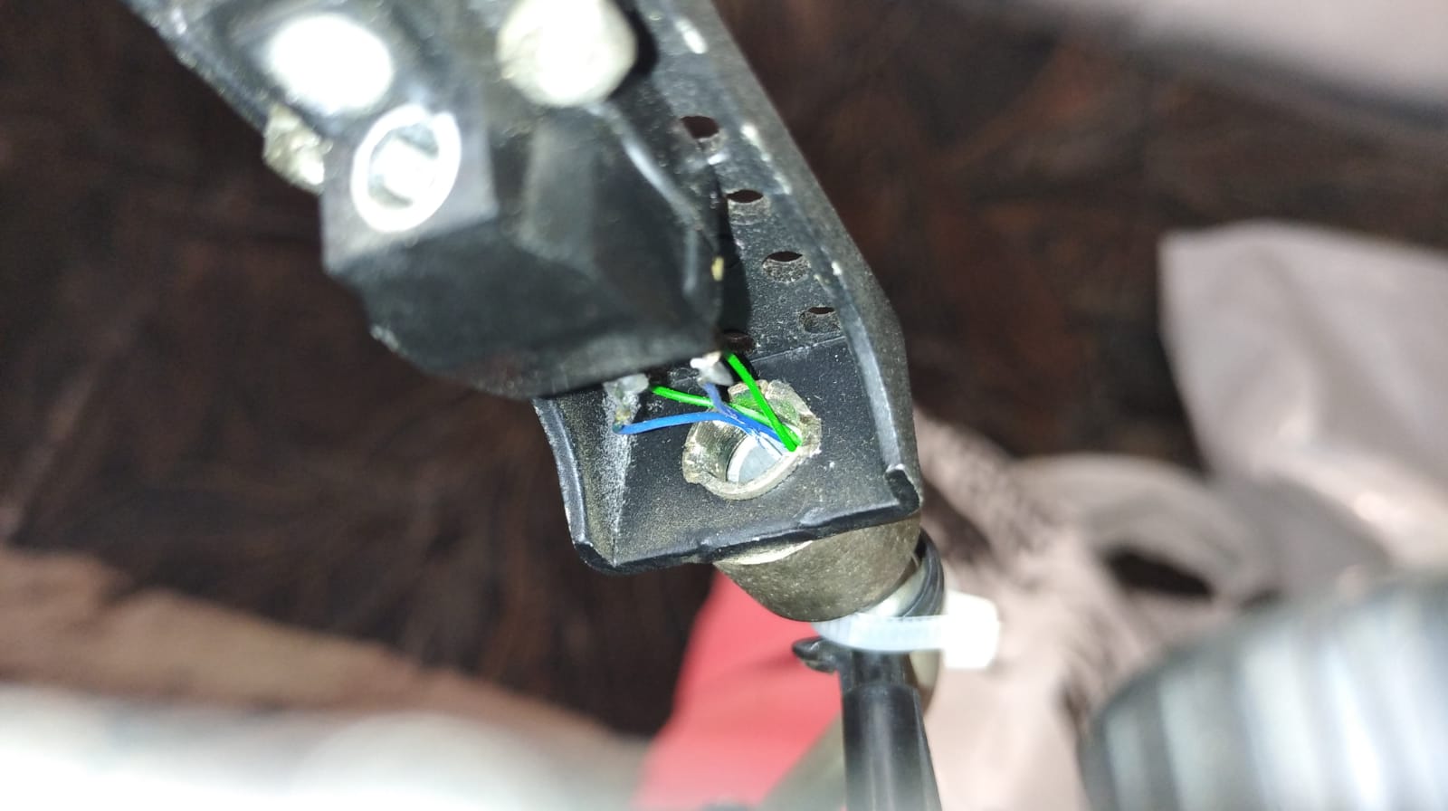

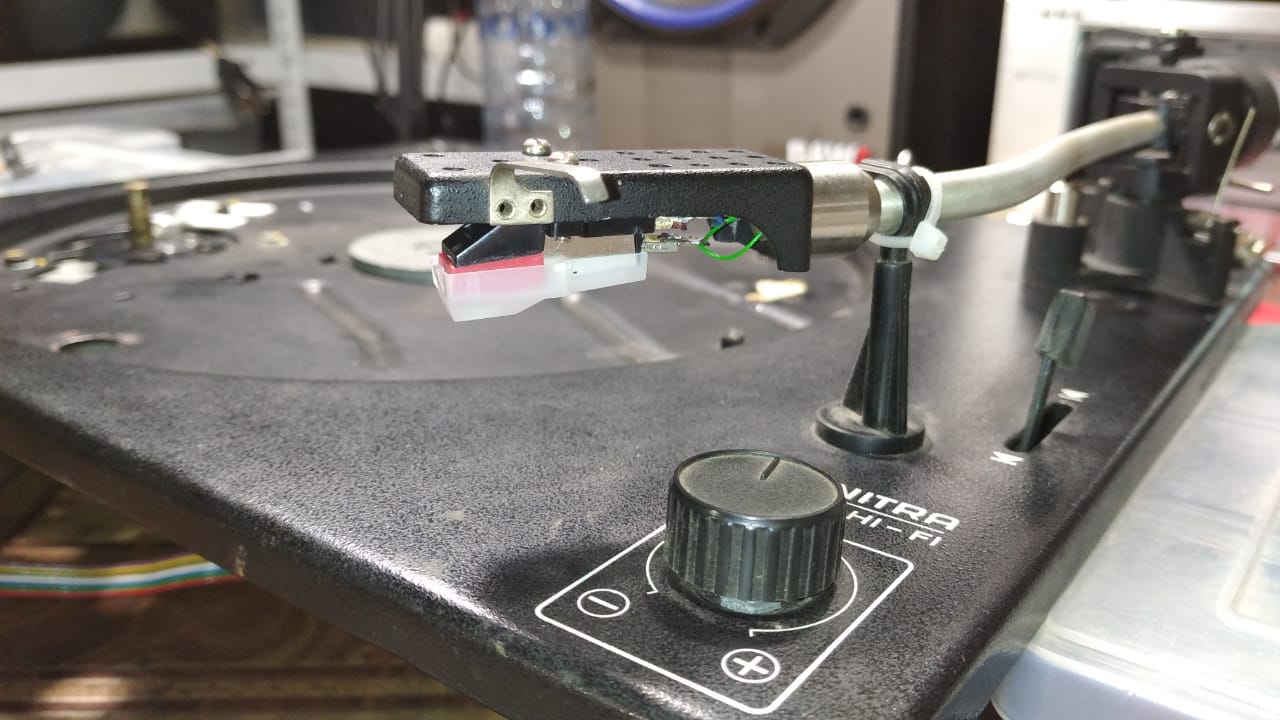

Обнаружил остатки оригинальной иглы.
Оригинальные цвета проводов.
Ну ,при смене иглы,никак не перепутать...

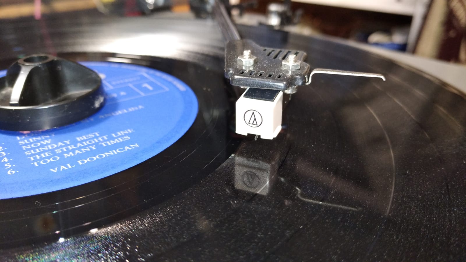

Drakonian
5 Май 2021
4,813
2,628
126
СССР
Воронеж

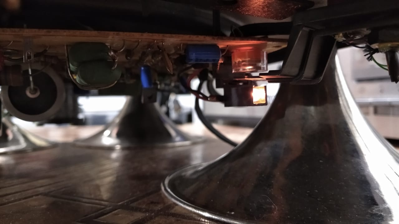

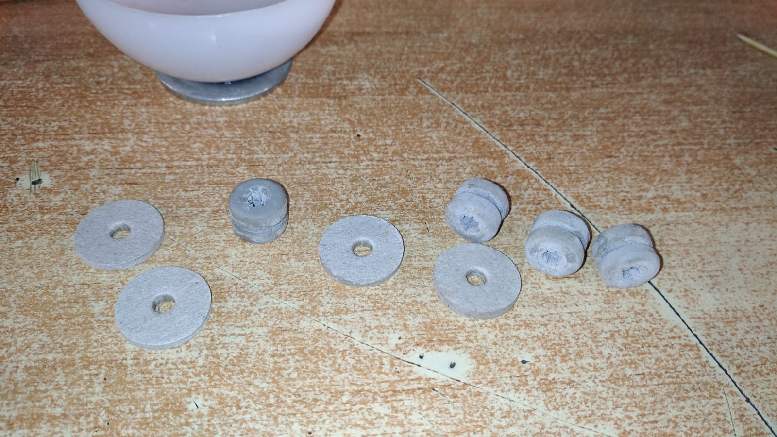

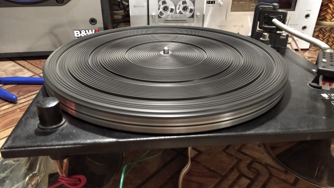

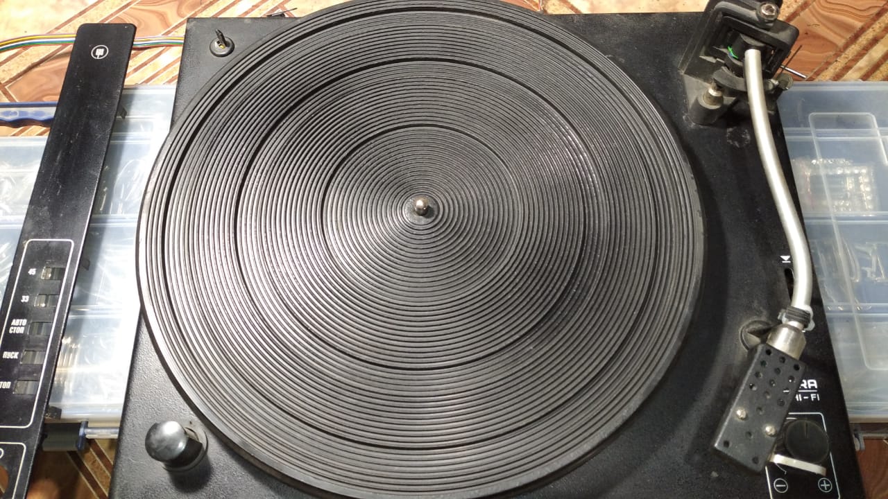

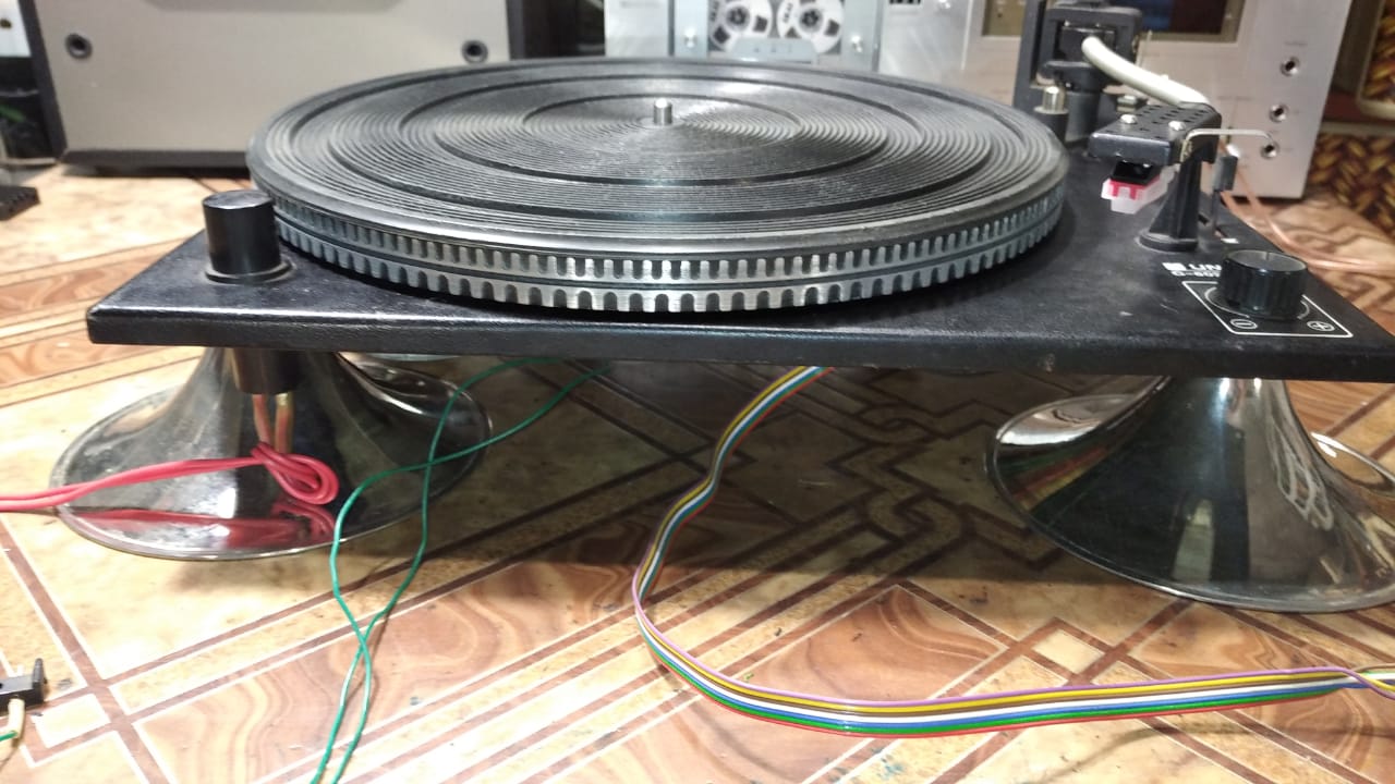

Достал кишки артуровы,точнее унитровские.
Бум собирать хаенд на коленке.
Лишь бы крутило и играло,то есть.
Сборка будет по технологии G&P.
Транс у меня есть мелкий,на сколько надо,здоровый родной тут нафиг не нужен гудящий(не точно,но бывает у таких) и тяжёлый.
Иглы есть.
На фото с линейкой,видно ,как мат,выгибаясь в середине,нивелирует кривое литьё диска.
Нанотехнологии в действии!
Всё продумано,до нас...

Собрал,починил что надо было и отвалилось,смазал,почистил,работает,играет,фона нет,всё хорошо.
Иглу китайскую воткнул ненужную на убой.Этот стол будет под убитые и совсем древние пласты прогнать.
Надо лампу заменить на светодиод,что синхронизирует обороты,ща бум искать,делать.
А то оборотов 55 фигачит,только на 45 можно слушать.
Ставил на 78,не хватает скорости)
Автостоп работает.
