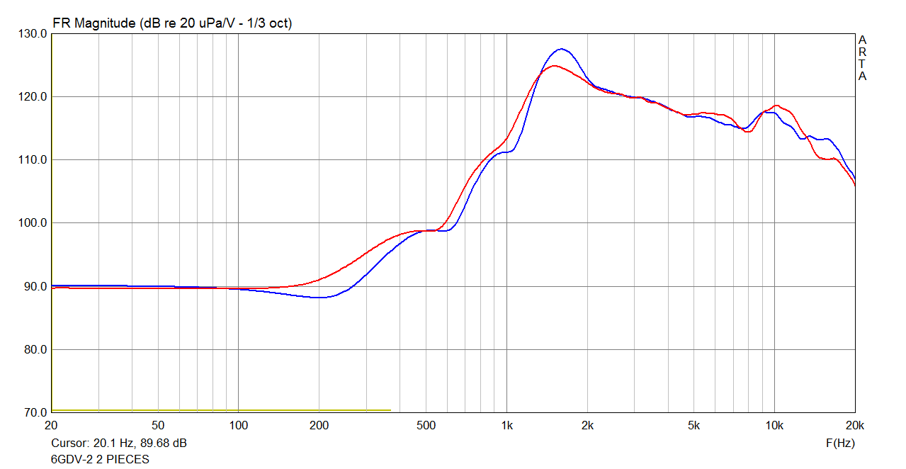

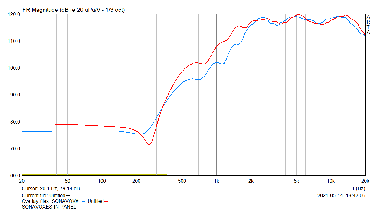

Соорудил щит 55*60 и начал измерять заново динамики, начиная с мелких ВЧ, увеличивая дыру под магнит. Расстояние до динамиков во всех случаях 50 см, по оси, со штатива, с последним файлом коррекции. Доверительная зона - выше 800 Гц у всех. Сразу создаю папку, в неё ложу пир, копи с оверлеями и файл коррекции.
Пара 6ГДВ-2
С первого измерения понял, что угадал с коррекцией, сравните с
Для моих потребностей совпадение более чем. Но меня удивило изменение поведения на 1,5...3 кГц, где коррекции нет. Резонансный горб относительно мелкого щитка и 28 см реально присел!

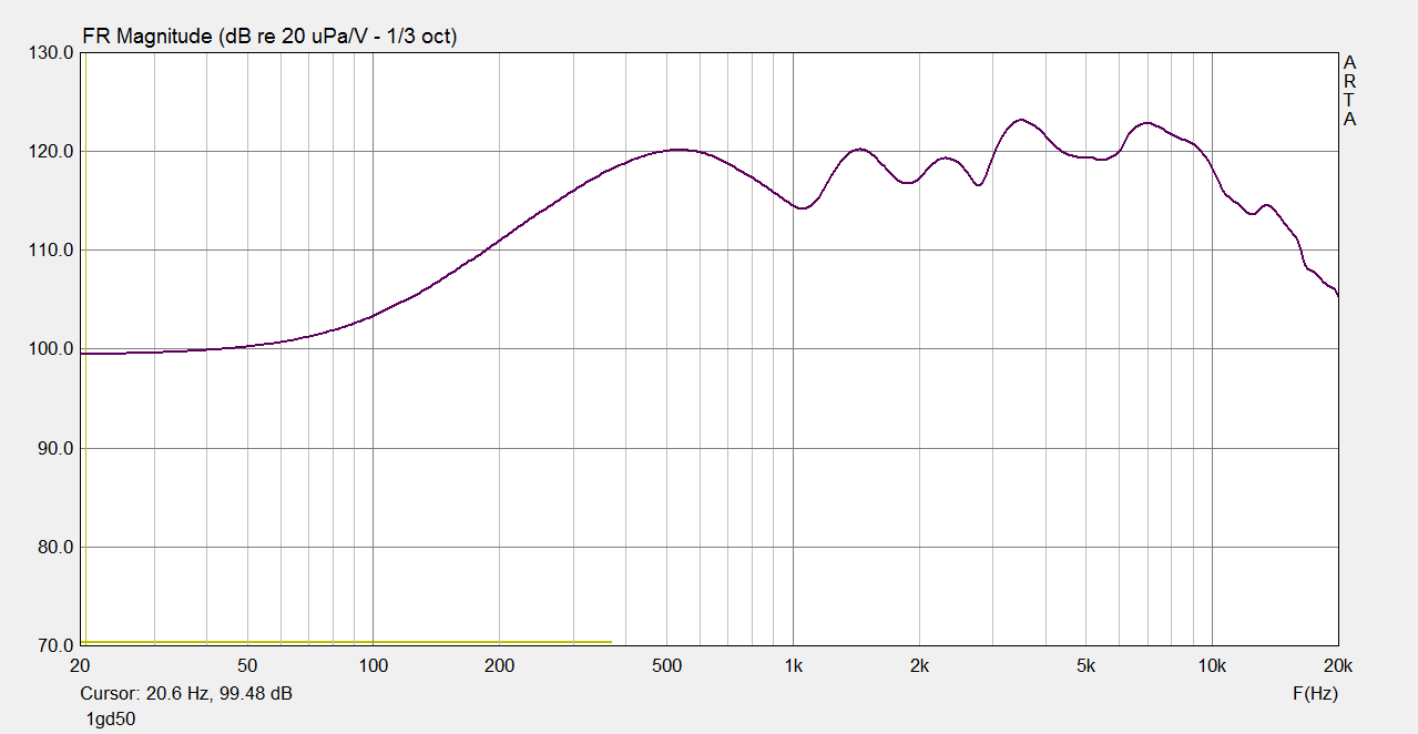

1ГД50:
Корректно выше 800 Гц. Что-то сильный завал выше 10 кГц.

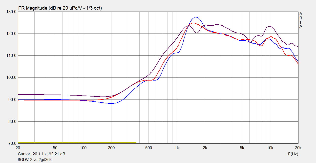

Теперь сравнительные АЧХ. ВСЕ кривые сняты с одного расстояния, не трогая громкость. Следовательно, соотношение уровней - реальное. Сонавоксы 4 Ом, остальные - 8 Ом. Интересен график с 6ГДВ-4.

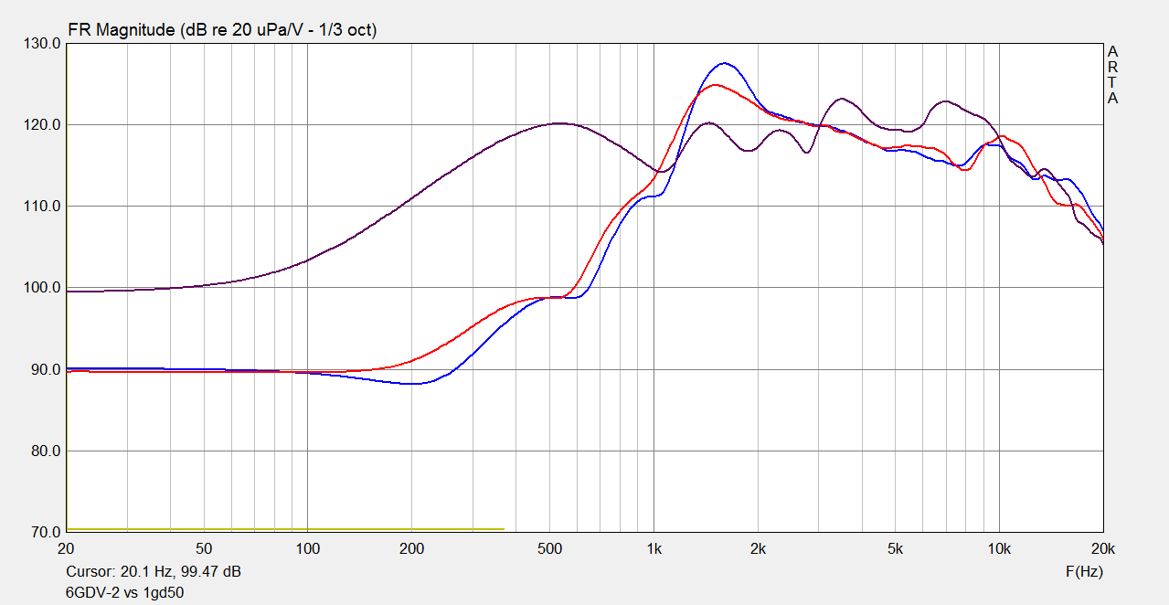

1гд50 против 6ГДВ2.
Брачной 2ГД36к против 6ГДВ2

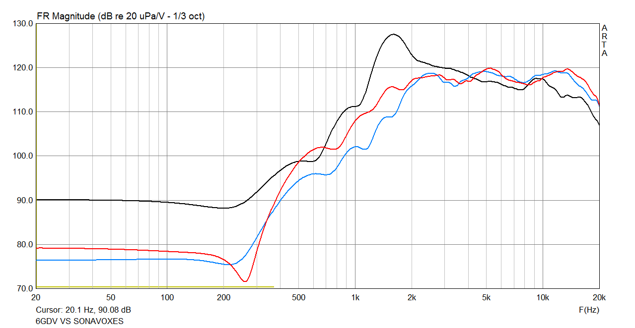

Сонавокс против 6ГДВ-2. Напомню, Сонавокс 4-омный

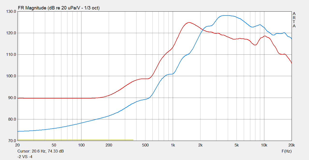

Слон 6ГДВ-4 против моськи 6ГДВ-2
Вот вам преимущество жесткого купола: ровная АЧХ от 10 до 20 кГц. Но пластмассовый призвук и рупор всё портят. А если резать его с 7кГц, то можно вместе с большой отдачей получить отличную поддержку для СЧ аж до 4 кГц. Но в фильтре 35АС-028 раздел 4,5 кГц по памяти, и никто не парился, что на этой частоте +5дБ относительно 10кГц, сведено вровень!!!
Теоретически лучшие для 4-омной АС невысокой чуйки - Сонавоксы, а для АС любого сопротивления и высокой чуйки - конечно же, рупорный 6ГДВ-4. Если угадать с наклоном АЧХ фильтра, то суммарная достижимая неравномерность с ним на ВЧ всего +/-2дБ. При отдаче на 10 кГц около 90дБ/Вт.
Пара 6ГДВ-2
1ГД50:

Теперь сравнительные АЧХ. ВСЕ кривые сняты с одного расстояния, не трогая ничего на усилителе. Следовательно, соотношение уровней - реальное. Сонавоксы 4 Ом, остальные - 8 Ом. Интересен график с 6ГДВ-4.
1гд50 против 6ГДВ2.

Поздравляю.
На первый взгляд и в первом приближении - нормально, по крайней мере больших ошибок не вижу.
А по мере эксплуатации можно будет немножко подправить.
В первую очередь обратить внимание на системную погрешность - это когда у всех динамиков в одном месте будет бугор или яма.
Но не торопиться - у меня толстая усиленная картонка на которой я много чего измерил, и вот на этой картонке (или другой, или в ящике) обязательно есть такая погрешность - резонансы, хотя картонка почти щит.
Само собой, я не вношу коррекцию в файл, но на ус наматываю, просто игнорирую одинаковый горб в области 500...700 Гц.

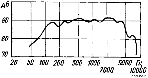

1ГД-50 Что-то сильный завал выше 10 кГц.

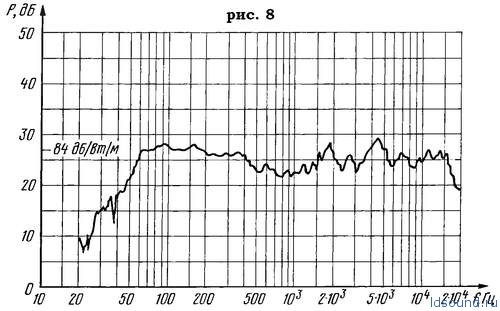

Это почему это сильный? Кто сказал? Вот копия с этого сайта.
И сейчас непохоже, особенно выше 10 кГц??
У вас окно узкое, поэтому горб 200 Гц на резонансе не виден (уверен, что вас он в данном случае не интересовал). Потом условия измерения: расстояние, щит, помещение, динамики у вас разные, поэтому абсолютного совпадения не будет, но так и должно быть.
Так что осталось немного подшлифовать в процессе, а пока всё нормально.

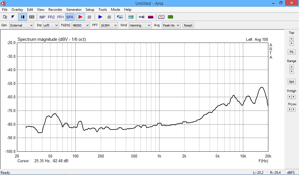

Что у меня не так? Выбросить мое измерение как совсем недостоверное из-за того, что динамик стоял сверху колонки?
Или дело в неправильных настройках программы, повторять как правильно, не надо, но еще раз спрошу: на розовом шуме не показатель?

Что точно не так. Сигнал/шум всего 20дБ разницы. У меня примерно 40. Не выставлено временнОе окно, измерение собрало все отражения комнаты. Этих двух достаточно, чтобы основательно подпортить АЧХ. Из неявных - неравномерность АЧХ микрофона.
Измерял ночью очень тихо, на такой громкости включаю после 23. Где окно, не разобрался, у меня розовый шум с накоплением, чтоб собрать все с переотражениями. Микрофон не годный у меня, согласен. Хотел показать горб на 16 кГц у 6ГДВ-4, которого на других пищалках у себя не вижу.
Измерял ночью очень тихо, наМ такой громкости включаю после 23
Значит добавьте громкость. Мало соотношение сигнал/шум.
И окно сделайте не больше 20мс.

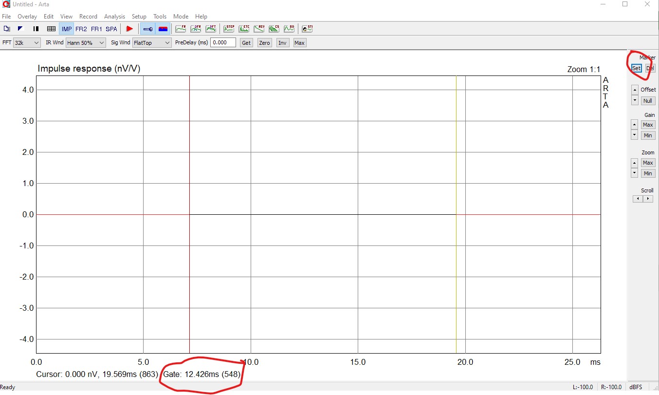

устанавливаете курсор перед импульсом, тыкаете "set", это начало окна; ставите курсор перед первым отражением (в идеале) или просто в 20 мс от первого.

Кто посоветовал такие настройки??!
Вместо шума - спектроанализатор, внешний генератор, дальше уже и смотреть не стал...

Минимальное рабочее окно 2,7 мс, около 130 отсчётов. Обеспечивает нормальное отображение выше 800 Гц.

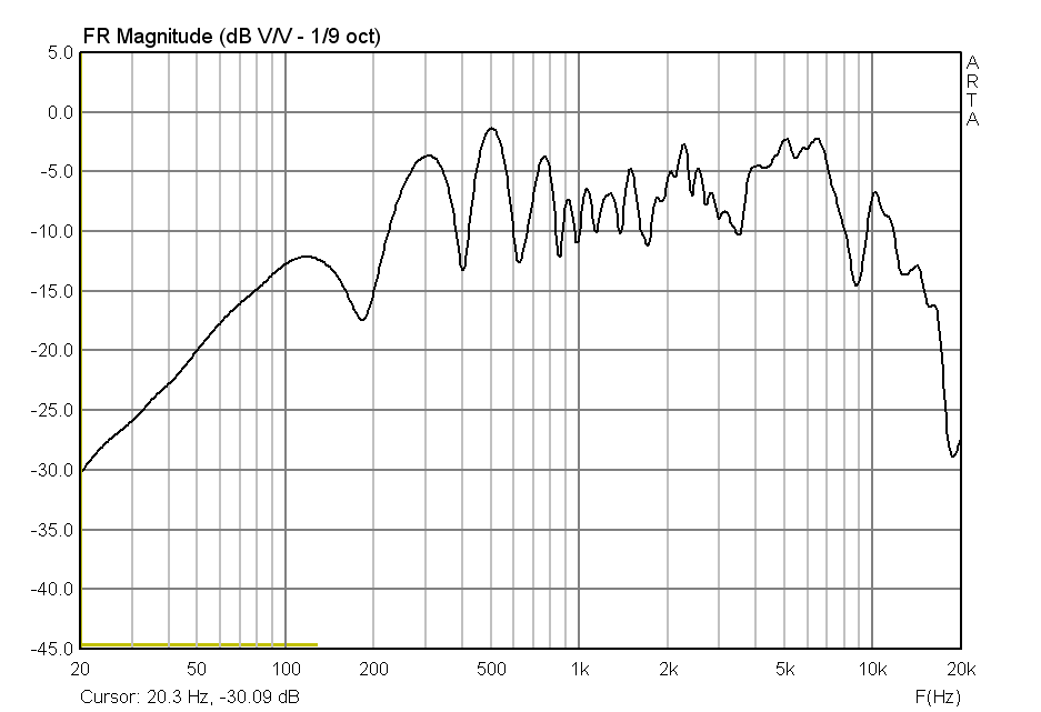

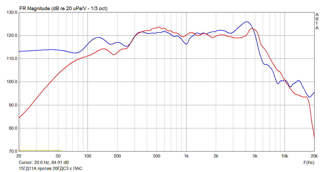

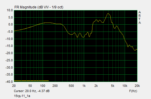

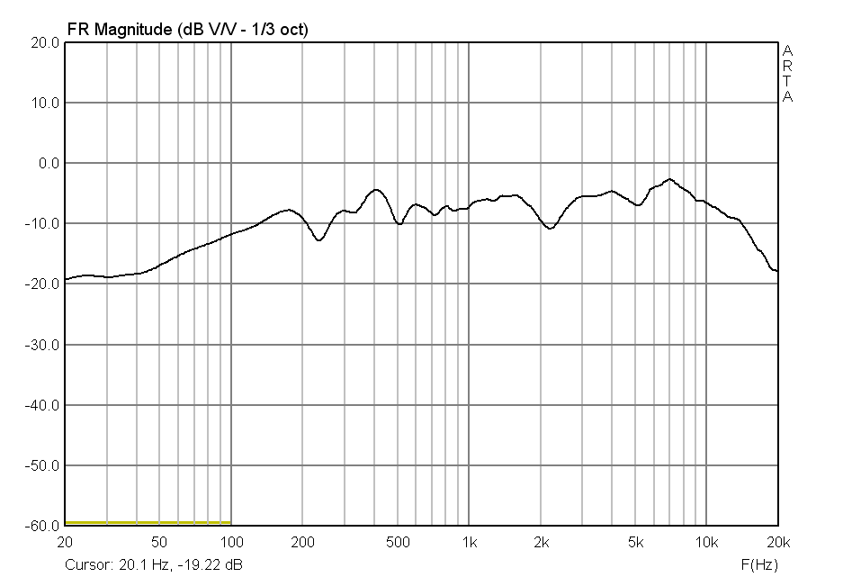

Мучаюсь с Артой, вот получилась такая ачх для 15гд11а в щите с 20 см по оси.
Это сильно далеко от правды?
    16.8 KB · Просмотры: 290
"Не узнаю брата Колю"...у меня далеко не так было с этим средником.
У и уровень шумов у вас выше чем полезный сигнал.

Мучиться не надо, но надо всё-таки читать тему, зачем тогда люди тратят своё время и пишут? Сталкивался с подходом: не буду я тратить своё золотое время и напрягаться, если надо - спрошу, лично для меня всё разжуют и в рот положат.
В данном случае это не имеет особого значения, но всё-таки:
- почему чёрный фон? ну неприятно на это смотреть,
- почему сглаживание 1/9? зачем опять эта ловля блох когда надо искать крупные ошибки? погоня за мнимой точностью?
- почему масштаб 50 дБ? понимаю, что он по умолчанию, но надоело объяснять и уговаривать.
Обязуюсь больше не реагировать на такие посты вообще.
Теперь по существу.
Лучше всего ответит Николай Марков - он спец по этому динамику, а я обхожу его как можно дальше.
Результат недостоверный - вы же видели (должны были видеть) АЧХ с этого сайта:
Резонанс у динамика под 150 Гц. У вас ниже 1,5 кГц провал.
Это возможно, если катушку диффузора заклинило или трёт, но это легко определяется руками и ушами.
Если при надавливании пальцами диффузор не движется свободно и хрипит, какие могут быть измерения?
Определить виноват динамик или измерения тоже просто - посмотреть другой динамик работающий от 100 Гц и выше, а это почти все динамики кроме пищалок.
Может (сомнительно), что колпак выдает такой выступ, ну так подвигайте микрофон - подальше, сдвиньте в сторону.
Измерительное окно слишком узкое - в том что ниже 300...400 Гц я не вполне уверен.
Так что программа не виновата.

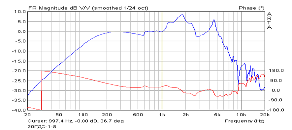

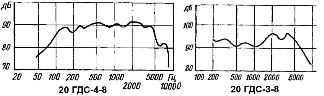

Сергей,спасибо за критику, буду дальше разбираться.
На графике у тебя в посте 20гдс4-8, а у меня 20гдс 3-8.
    44.3 KB · Просмотры: 203

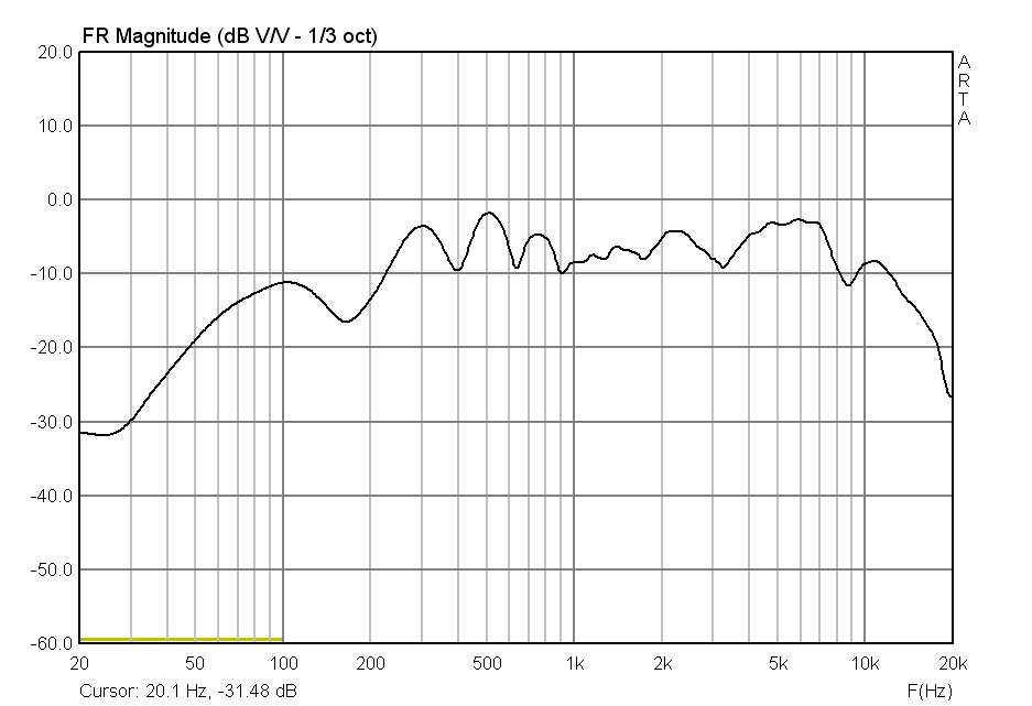

У меня противоположный коленкор. Три разных 20ГДС, стоковый и два доработанных, дают в щите (60*60 плюс подушки с боков) и в ЗЯ (4 литра с ватой) такую ровную АЧХ от 1,5 до 3...4 кГц, что я не знаю, что и думать. Выше и ниже - совпадает с измерениями вручную на синусоиде. А посередине - неправдоподобно ровно. Даже не хочу выкладывать. Например, пика в районе 2 кГц нет как класса.
Картинка 15гд11-1а.png похожа на правду от 2,5 кГц и выше. У меня у стокового рижского похожий пик на 4,5 кГц, а разница 5/10 кГц составляет 20дБ против 15 здесь.

Конечно, изменять ширину измерительного окна, масшаб по вертикали, сглаживание и т. п.
Будет много разных картинок, но будут и закономерности.
Если же микрофон кривой, то эта кривизна будет видна на всех и РАЗНЫХ динамиках. В случае "ужасно" - менять капсюль, в случае общей кривизны - делать файл коррекции по здравому смыслу.
Могу заявить, что в неопытных руках самый идеальный и дорогой микрофон, может приносить странные результаты.
Поэтому надо немного попрактиковаться. И страшного здесь ничего нет, не надо 20 лет этому отдавать.
Одно дело если вы занимаетесь фигурным катанием и стремитесь попасть в сборную страны. Другое дело - катание в своё удовольствие. По ТВ вас смотреть не будут, а вот друзья и родственники будут в восторге.
Поэтому, еще раз, найдите НЕ сомнительный исправный динамик и попрактикуйтесь с ним, это даже интересно.
А почему бы нет? Какая конкретно доработка? Замена пыльника, доработка центр. шайбы?
А что в этом невероятного? Если бы они были идеальными от 20 до 20000 - другое дело, а тут кусочек в середине и всего в октаву.
Вот здесь попробуйте резко уменьшить сглаживание.
Любопытно что у одних динамиков при этом начинаются сильные шумы, а у других остается ровная линия.
Ну и зря. Тем более динамики доработаны, а уж сколько на эти доработки ушло времени и сил...
Да, но ниже 1,5 кГц ни на что не похоже. А ведь нас наверняка интересует и эта область тоже.
К сожалению из-за узкого измерительного окна непонятно что творится на резонансе и вообще в области сотен Гч, в том числе в области раздела динамика.
При этом упомянуто, что динамик не голый, а на щите.
К поведению наверху особых вопросов нет, но ниже 2 кГц явная ерунда. А это частоты когда микрофон, как правило ровный, когда достаточно небольшого щита, и вообще сотни Гц - это поршневой диапазон когда динамик как правило ровный (если и наклон, то плавный).

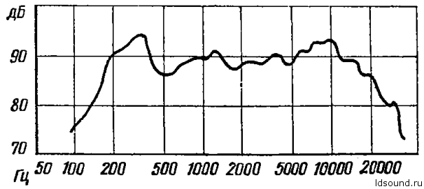

Вот для примера нелюбимый мной 3ГД-38 (15ГД-11 не имею), масштаб картинки подобрал тот же для сравнения
Картинка явно другая.
В этом кусочке у нормальных пасанов есть пик 2 кГц, например, у Шорова, (сглаживание, надо думать, не сильнее 1/12 или отсутствует):
Ещё у меня на ручных измерениях с 28 см была острая ямка 2,5 кГц у 20ГДС-1 и 2,8 кГц - у 20ГДС-3, в АРТА нет ни того ни другого.
Давал 1/9 и 1/12, степь да степь кругом...
Да, заметил. Подозреваю разные условия измерения, не только особенности динамиков. Например, приведённая выше АХЧ 3ГД-38 явно больна от 200 до 800 Гц, и виноват не динамик.
Есть 6 разных, только один стоковый. Позже ещё будут два 16-омных в стоке, сейчас стоят на подмене. Остальные переделанные. Измеряю понемногу, ищу систему. Чтобы было понятнее, один график скину.
Синий - стоковый 15ГД-11А RRR. Красный - 20ГДС-3 переделка, с ПАС, вот такой #69 .
Щит 55*60 на мягком кресле, с боков усиленный подушками. На пол бросил синтетическое одеяло в 4 слоя. Расстояние 50 сантиметров, по центру, на штативе. Окно огромное, хотел весь диапазон увидеть, выше 120 Гц можно верить.
Если сделать 1/9, то дыра на синей кривой заостряется и достигает -7дБ относительно 800 Гц, и пик на красной 5 кГц также заостряется. Остальное стоит на месте. Ну, А,Б. кричит, что у 20ГДС вообще нет полки, и графики приводит, у Лексуса вот такой капец
, и если даже сгладить его не в 1/24, то всё равно что-то не то )))
Вот и попробуй врубись, что всё это значит.
В то же время, адекватно видно работу ПАС, и есть хорошее совпадение графиков с ручными измерениями с 3 кГц и выше.
В этом кусочке есть пик 2 кГц, например, у Шорова, сглаживание, надо думать, отсутствует
Вот я и воюю постоянно с этим блохоискательством.
Дурь это - рассматривать графики с 1/12 октавы или вообще без сглаживания.
Ручные измерения на фиксированных частотах тоже могут сбивать с толку. Узкие короткие неравномерности надо игнорировать. Конечно, лучше если их нет, но и зацикливаться на них не надо. Это уход в сторону от дороги.
Проверить просто - надо взять другой ровный динамик, лучше пищалку и посмотреть поведение в этих точках.
3ГД-38 измерялись (если не забыл), в штатных ОЯ от магнитофона Тембр-2. Виноваты и динамик и корпус, но дело не в этом. При обычно оговорённой неравномерности 12 дБ, диапазон соответствует обещанному, по крайней мере 100 Гц -12 кГц, вот график в обычных настройках того же динамика.
И для сравнения - мне нравится 2ГД-38 в картонном ОЯ близкого размера.
Явно лучше. Даже не АЧХ а на слух. На мой взгляд, восторги от 3ГД-38 (которые многие любят повторять не слушая) сильно преувеличены.
Синий - стоковый 15ГД-11А RRR. Красный - 20ГДС-3 переделка, с ПАС, Щит 55*60
А не надо делать. Поиски соломки в глазу в то время когда могут быть брёвна. Полка 0,3...3 ровная и явная. Другое дело, что импульсные характеристики, как мне кажется, фиговые из-за диффузора и резинового подвеса. Зато не сгорит на дискотэке.
Его право - кричать, ваше - показывать доказательства.
Это его трудности. Хоть Лексус, хоть Майбах - я верю им не больше, чем Вам.
Уже плюс? Но работа ПАС более явно видна в LIMP.
Импульсная у 20ГДС-3, кстати, на глаз гораздо хуже, чем у стокового. Очень продолжительный звон из-за резкого пика 5 кГц и последующего резкого провала, периодов восемь или больше. Иногда стОит посмотреть АЧХ с меньшим сглаживанием, чтоб потом на себя не пенять. В данном случае, несмотря на ровную АЧХ вплоть до 4 кГц, резать надо значительно раньше и круто, дабы 5 кГц на динамик не поступали. Обидно :-(
То есть, у 3ГД38 полный расколбас прямо с 300 Гц, и никакого поршневого режима? Ну не верится. Жаль, выбросил свой последний, по недосмотру попала влага, стал горбом и заклинил.
Какой расколбас, если колебания в основном в пределах +-2 дБ? Но я уже приводил снимки ИМПУЛЬСОВ 3ГД-38. Колебания затухают 2, а то и 3 периода!!
Поэтому АЧХ приличные, а вот в звуке на мой слух что-то не то (может самовнушение, но желающих послушать у меня нет).
