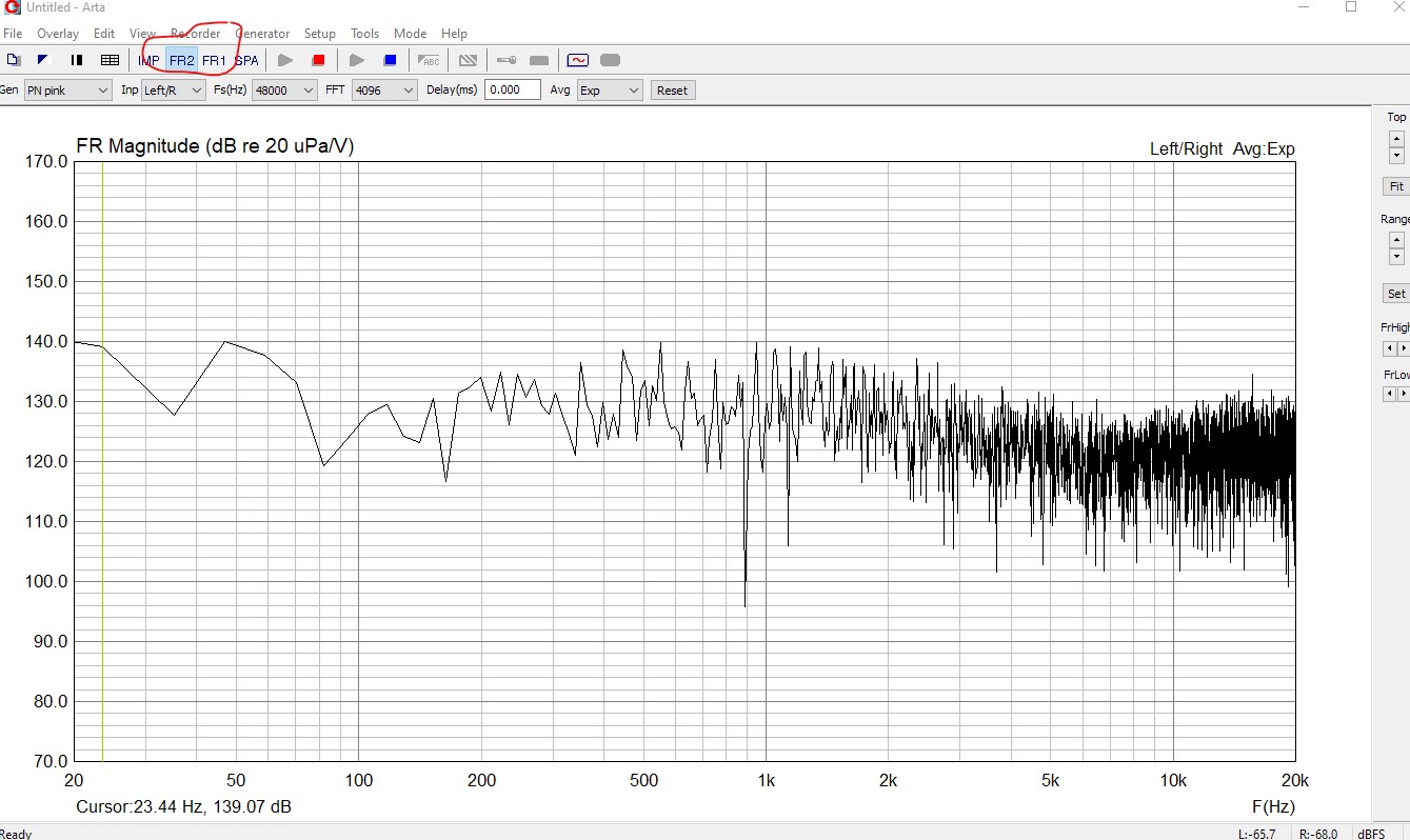

Я ставил от 1/6 до 1/12, картина меняется мало. С 1/3 сильно упрощённо и неточно. У Петра сглаживание 1/12 или 1/24. Мне кажется, сие к сглаживанию не относится.
почему у Спектралаб показывает резонансы комнаты, а АРТА, не показала?
Не уверен, но вроде бы читал, что в Arta при шумовом сигнале алгоритм специально сделан так, чтобы не возникало достаточно длительных комнатных резонансов и результат измерений был ближе к тому что выдает именно колонка, это позволяет в определенной степени убрать влияние комнаты и результат приблизить в измерениям в заглушенной комнате.
Попробуйте измерять синусом или другим шумом, поиграть с настройками.
!!! Бинго!
Обязательно. С окном уже попробовал, со сглаживанием - тоже. В следующий заход - измерю без АРО и с/без АРО на синусе. Если окажется, что АРТА на розовом шуме убирает комнатные резонансы, хотя бы частично, это будет БОМБА.
Не надо радоваться раньше времени, я сразу написал "вроде бы".
Но вот то что импульсы шума меньше вызывают стоячие волны, чем при измерении синусом "по точкам", это уже "теплее".
Я не стремлюсь к доскональному изучению, мне достаточно "вершков".

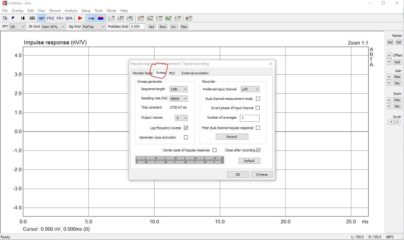

Что-то я не допёр, как заставить АРТУ измерить на синусе

Но насколько я помню, свип в ARTA быстрый и стоячие волны могут не успеть возникнуть, так что это не совсем синус, а скользящий синус. В LIMP там да, синус ступеньчатый.
Если резонанс комнаты 60 Гц, добротность около 6, то надо примерно 5 периодов, или 0,08 секунды, чтобы установился уровень 90% от максимальной амплитуды, или -1дБ. Попробую.

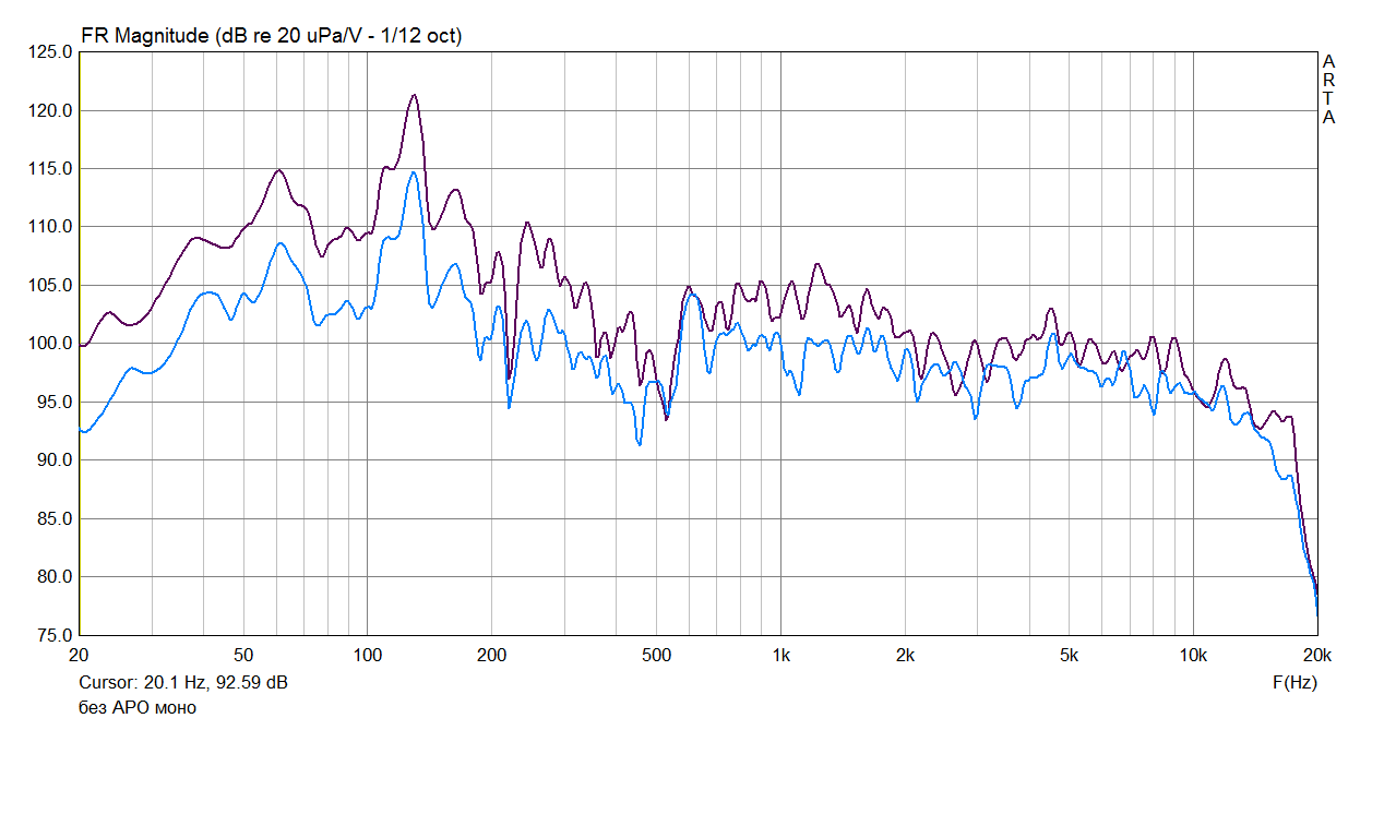

Бинго отменяется. Пакостил эквалайзер АРО. Рассказ с картинками.

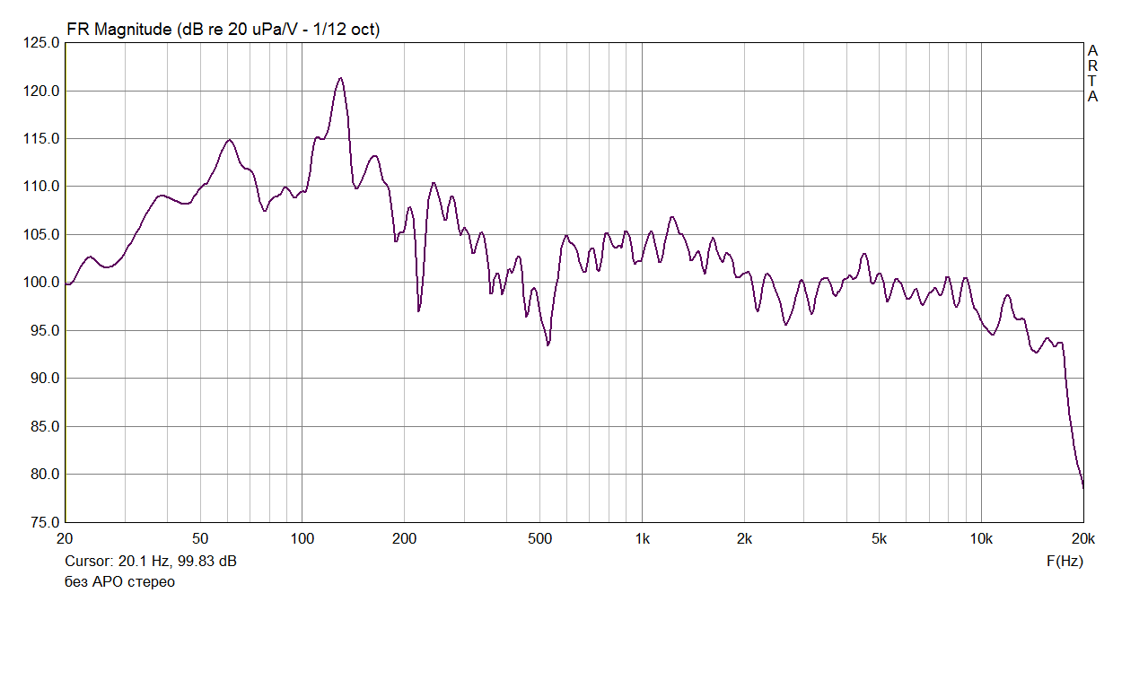

Стерео с одинаковым шумом в каналах, АРО выключен, усреднение 1/12 октавы (для страха) окно 300 мс:
Сравните со вторым рисунком из Резонансы помещения – расшифровка кардиограммы. Всё на месте, АRТА показывает резонансы.
Правый моно, АРО выключен:
Видны проблемы варианта стерео из-за когерентности шума в каналах, выше 300 Гц. На завал выше 10 кГц не обращайте внимания, сателлиты были не довёрнуты на микрофон.

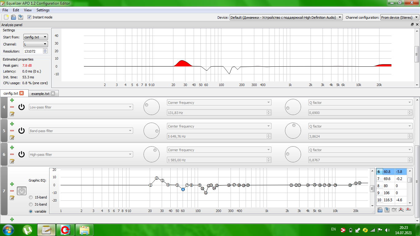

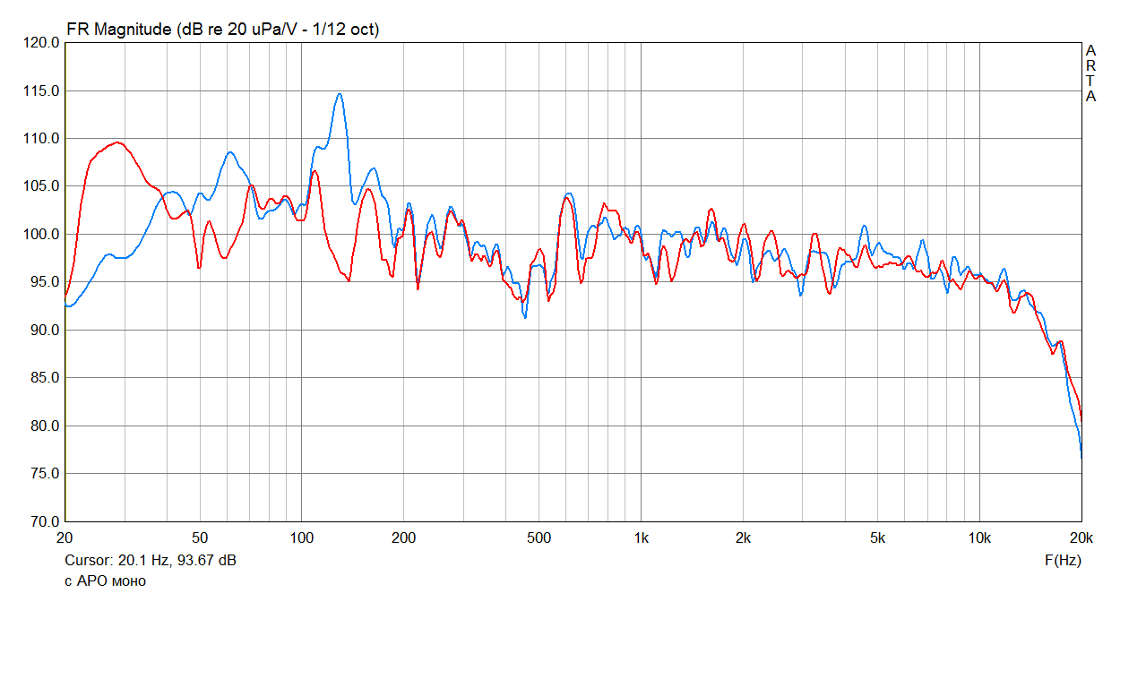

А теперь включаю АРО с такой характеристикой
и офигеваю (правый с/без АРО):
Горб 27 Гц выставлен +7,8дБ, а по измерению разница = +12дБ; 61 Гц выставлен -5,8дБ, по измерению = -11дБ, 130 Гц выставлен -10дБ, по измерению = -20дБ, 165 Гц выставлен -3,8дБ, по измерению = -6,5дБ. Получается, АРО обработал аудиосигнал дважды: ДО выхода на телефонный разъём и ПОСЛЕ получения сигнала с микрофона, перед обработкой программой АRТА...

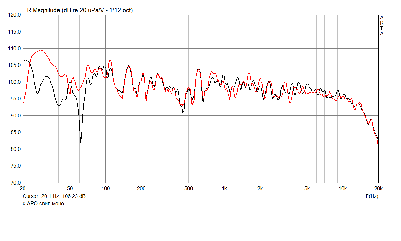

Правый с АРО на розовом шуме и на свипе. Свип бешеный по скорости, мой суперкомп не успевает включить сигнал на гарнитуру, НЧ некорректны. Выше 80 Гц - результат совпадает с шумом.
Чуда не случилось, АRТА видит все резонансы. Кстати, МОНО вариант имеет меньший угол наклона АЧХ в сторону ВЧ, измерение без влияния второго канала с когерентным шумом явно корректнее. Хотя... до 300 Гц в стерео влияние размещения сателлитов (раздел сейчас 200 Гц) смотреть можно.
Если я более-менее правильно интерпретировал результаты, то... Включаю АРО и добиваюсь им плавной наклонной АЧХ по АRТА, при минимальных вносимых влияниях. А потом - увеличиваю полученные отклонения АЧХ от нуля в 2 раза и АRТ-ой уже не смотрю, ибо будет брехня. Прикольно получилось.

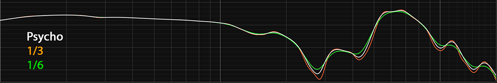

Что интересно: заявлено, что 1/3 октавы приблизительно соответствует слуховому восприятию и что "room frequency response curves that, finally, look like they sound", то есть, АЧХ выглядит так, как звучит.
Это между 1/3 и 1/6.
В такой нелюбимой многими REW есть сглаживание Psychoacoustic, именно "АЧХ выглядит так, как звучит". Такое сглаживание слегка отличается от 1/3-1/6.

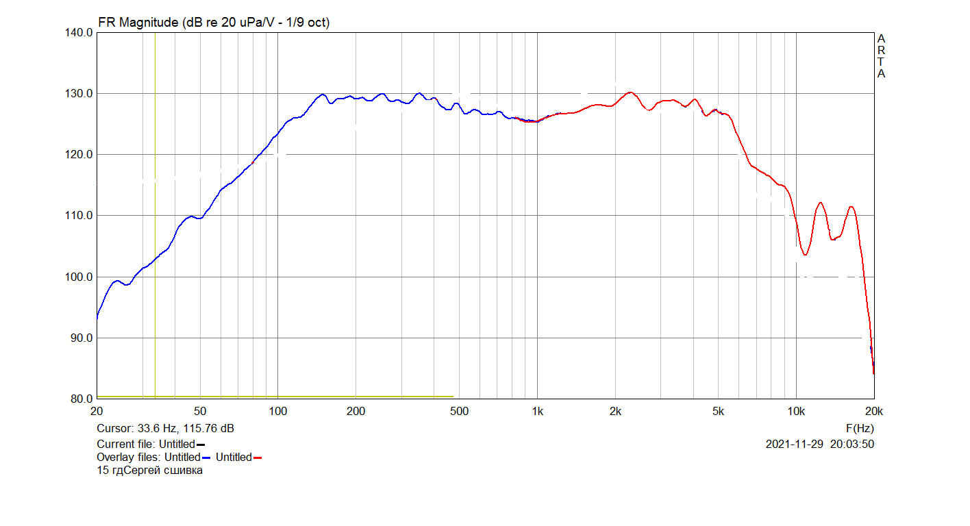

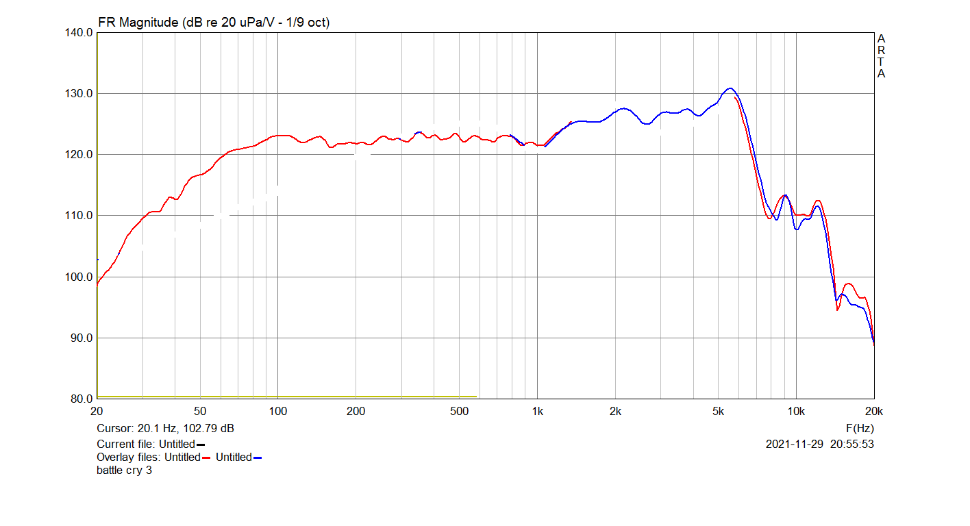

Вложение супер! Спасибо! А я сшил вручную пару апгрейдов от Святослав_...
15ГД-11А Рижский. Отдача на басовой полке оценена в 88дБ/Вт.
и 15ГД-13, редкость 4". Отдача на басовой полке оценена в 82дБ/Вт.
Оба сшиты на 1 кГц. Окно вблизи было 200 мс, с 50 см было 190...200 отсчётов, жёлтая линия до 500 Гц, с 1 кГц точно правда, там и сшил. Следующий раз сделаю по-человечески.
Интересно, что АЧХи второго совпали с 8 см и с 50 см от 6 до 14 кГц.
Ещё заметил, что переход в сглаживании от 1/9 до 1/6 октавы при отсутствии отражений (да здравствуют малые окна!) улучшает читабельность, внося максимальные ошибки на пиках меньше 1дБ. Перехожу на сглаживание в 1/6 октавы, как достаточно информативное и соответствующее слуховому восприятию больше, чем 1/9. А с 8 сантиметров надо было усреднять в 1/3.

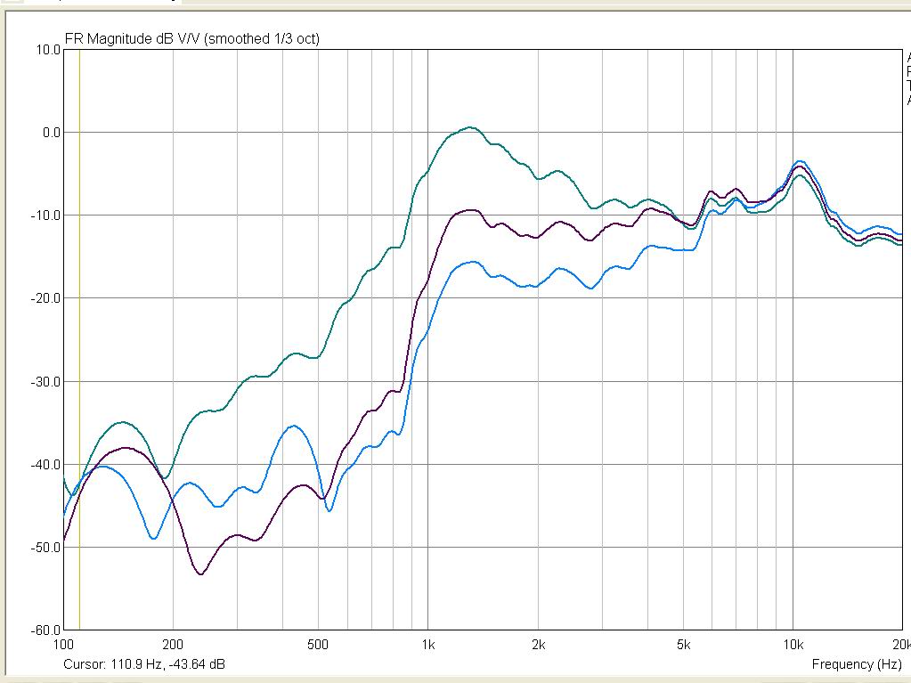

Как делал я. Ставил динамик в ящик и измерял микрофоном сначала в упор, затем 10 см, 20 см, 30 см,... метр, полтора метра, два метра.
Все кривые на одном графике.
Вырисовывалась картина. Сначала по мере удаления график быстро менялся, затем стабилизировался, затем снова его начинало корёжить.
Я видел область расстояний где АЧХ была довольно стабильна, и не вся, а в определенном диапазоне частот.
Чтобы снять АЧХ выдаваемую динамиком в данном оформлении, для разных частот нужны разные расстояния. Выбор расстояния поможет отделить "настоящий" сигнал от "помех".

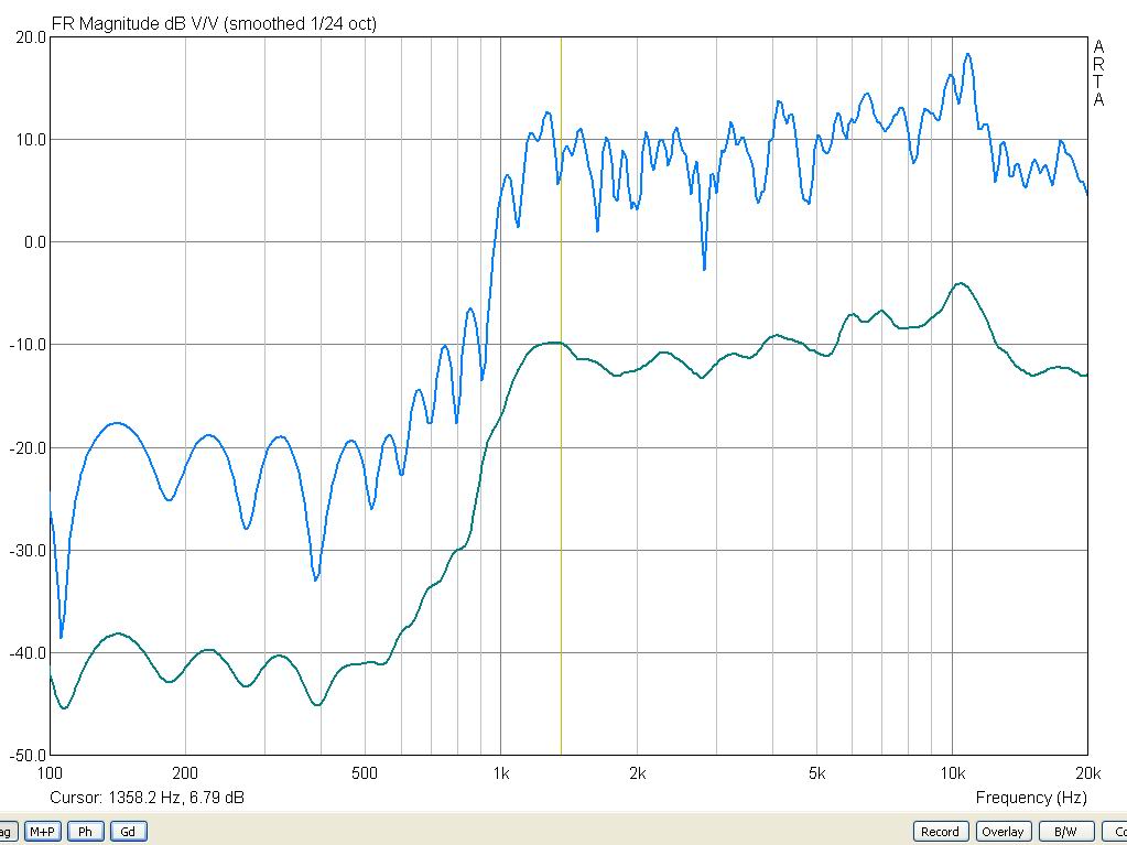

Но для примера вот. Какое усреднение надо делать?
Сначала думают "чем меньше - тем точнее, значит лучше". Но из-за особенностей слуха наиболее объективное 1/3 октавы. пример.
Сглаживание 1/3 и 1/12 октавы. Делайте вывод.
Или вот. 1/3 и 1/24.

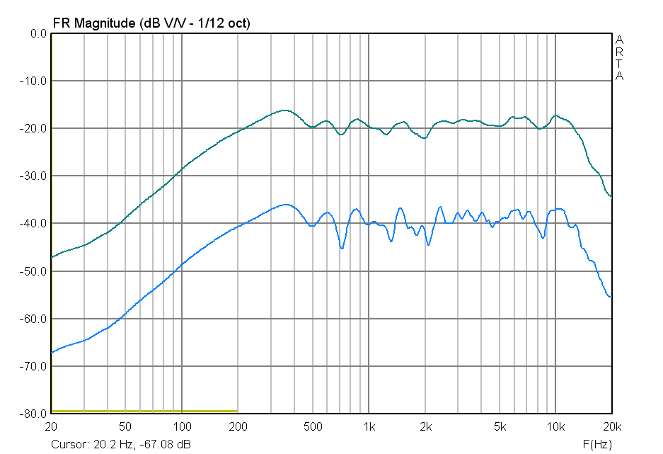

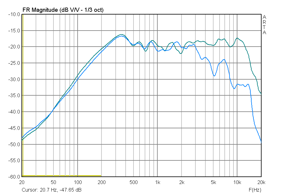

Принято спрашивать всяких гур: а какой нужен конденсатор перед пищалкой? И гуру важно молвит:...
А можно сделать несколько замеров с разными конденсаторами и получить:
Так лучше с чужих слов или убедиться самому?
