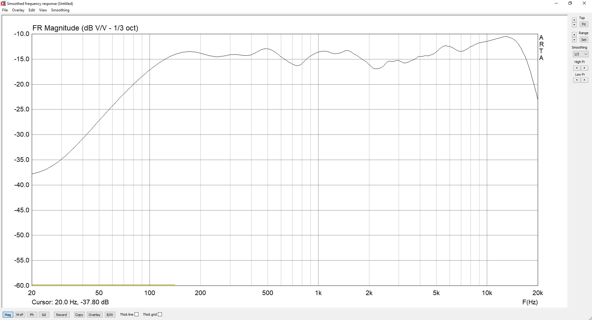

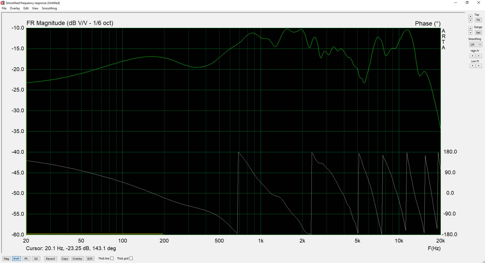

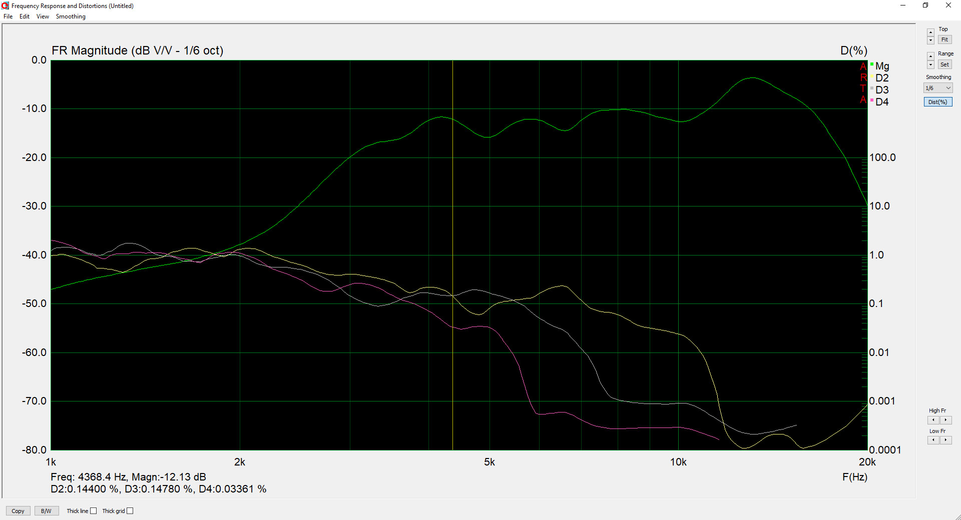

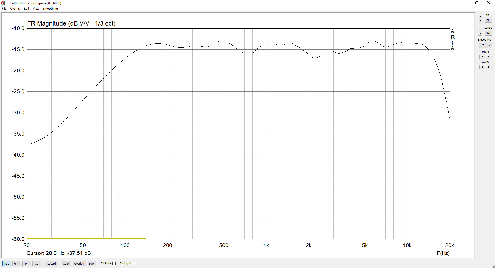

А сейчас позвольте еще вопрос. При снятии АЧХ по оси ВЧ-динамика график получается более изрезанным после 2кГц, если смещаю от оси вверх или в сторону то график выравнивается. Пробовал через кнопку FR1 следить за графиком вживую, обходя по кругу держа толстое покрывало как экран,, надеясь повлиять на возможные отражения от стен и т.д. - ничего не меняется. С измением расстояния до микрофона меняется частота провалов и горбов. Правильна ли моя мысль, что тут скорее влияют отражения от передней панели АС? Последний график - на оси.
Желтую полоску внизу видишь? Догадываешься зачем она?
Вижу. Не нашел по ней инфы, но судя по зависимости от точки установки маркера, предположил, что говорит с какой частоты анализируются НЧ.
Сергей, спасибо за развернутый ответ, но я и не просил рецепта счастья). Я спросил общих рекомендаций для начала, чтобы избежать грубых ошибок. И не столько потому, что ничего не знаю, сколько для проверки себя - правильно ли я понял Ваше руководство с первой страницы. И описал под какие требования - убедиться в адекватности микрофона, дабы не начинать делать выводы раньше времени. Конечно опыты я ставлю. А в водопады не лезу, просто смотрю со стороны, ибо, как мне кажется, они косвенно могут сказать об ошибках в основных настройках или условиях измерений.
Я прекрасно понимаю, что выводы делать самому и перепроверять. Но рекомендации и версии более опытных стараюсь принимать к сведению. Особенно в начале пути.

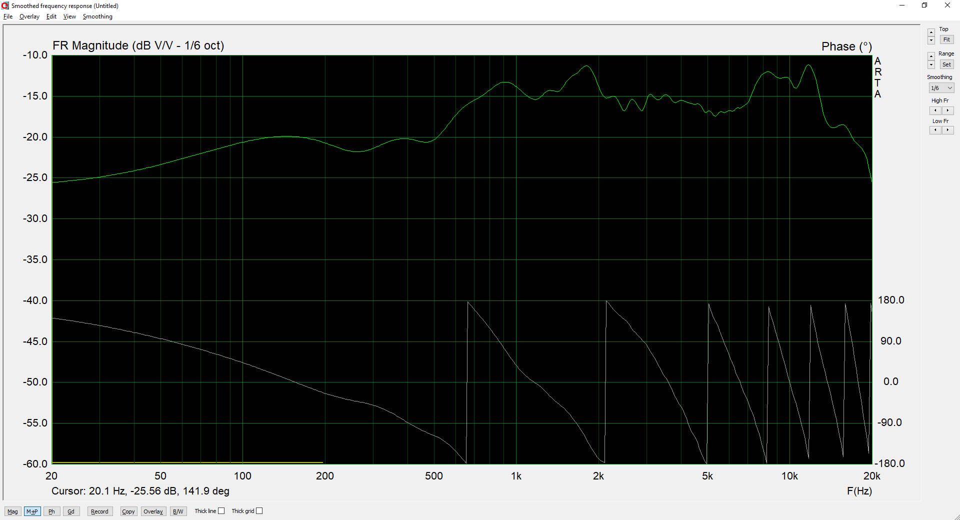

Фон графиков измените на белый, фазу уберите, масштаб лучше 70 или 80 дБ.
Непонятно какой динамик измеряете, на чём? Заподлицо или нет.
Надо подвигать микрофон по оси вперёд-назад.
Большинство измерений лучше делать с полуметра.
Непонятно что за микрофон, какой у него держатель, есть ли файл калибровки именно для этого микрофона.
Провал 5 кГц по оси странный. Скорее всего, дело не в динамике.
Системную ошибку можно определить, если с того же расстояния измерять другие динамики. Скажем, если у всех динамиков провал в одной области (5 кГц), виноват микрофон или что-то другое дающее резонанс.
Может виноват "колодец", если динамик крепится изнутри. Трудно сказать не глядя.
Надо хотя бы побыстрому поизмерять несколько динамиков, чтобы судить о правильности измерений.
На одном легко ошибиться.

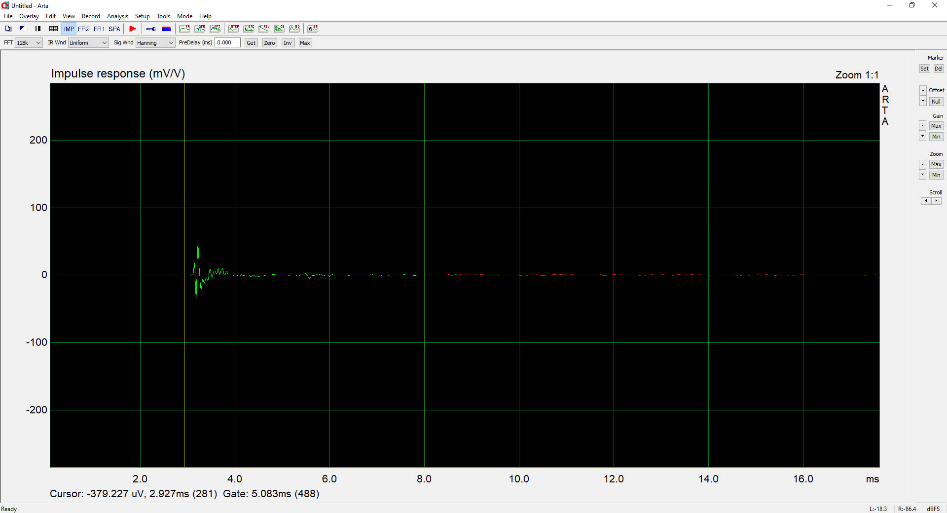

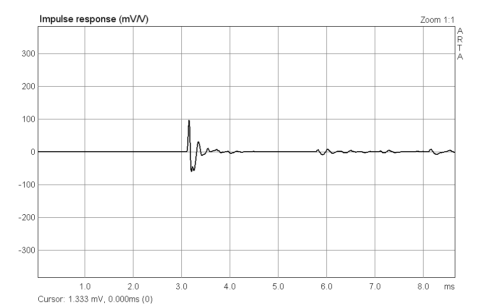

Форма импульса мне не нравится - он затянут и у пилы много зубьев.
В описании всё есть. Желтая полоса показывает частоты на которых измерения недостоверны (от самых низких до конца полосы).

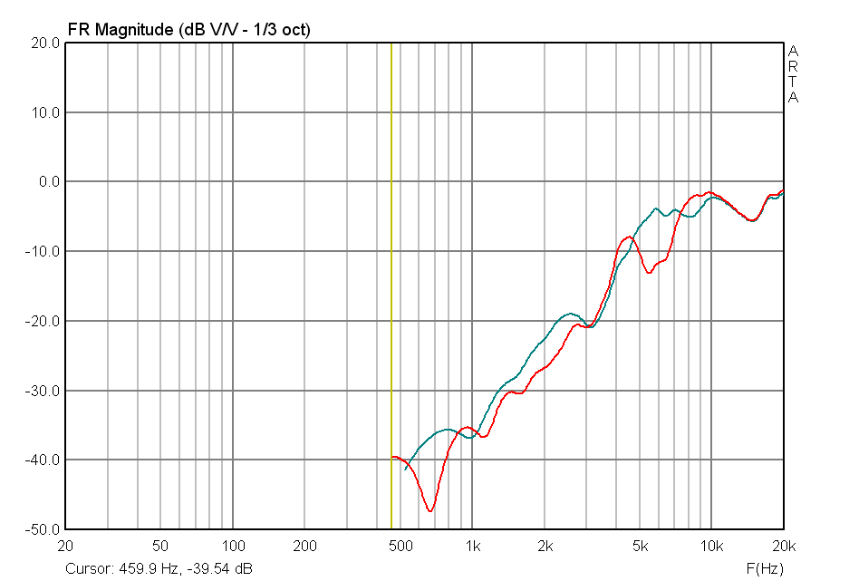

Провал на 5 кГц нивелируется при уходе с оси - сравните 2 графика
Сравнивал и задавал встречный вопрос - что будет если в те же условия и коробку вставить другой ВЧ динамик (другой - это другой). Что будет с ШП динамиком.
и меняется его частота в зависимости от расстояния
Непонятно на сколько меняется.
Выше я советовал снять семейство АЧХ на одном графике с расстояний 5, 10, 20, 40, 100 см.
Может станет понятнее.
вот подъем 8-12 кГц склонен приписать микрофону.
Вполне возможно и первым делом я советую взять обычный копеечный китайский капсюль без всяких кардиоид и фантомов.

А о чем может говорить, что импульс "затянут и у пилы много зубьев"? Или подскажите что это за импульс?
А импульс с вашей черной картинки, НЕ АЧХ.
Вот для сравнения импульс динамика, который на Западе некоторые называют "худшим в мире" (нагло врут)

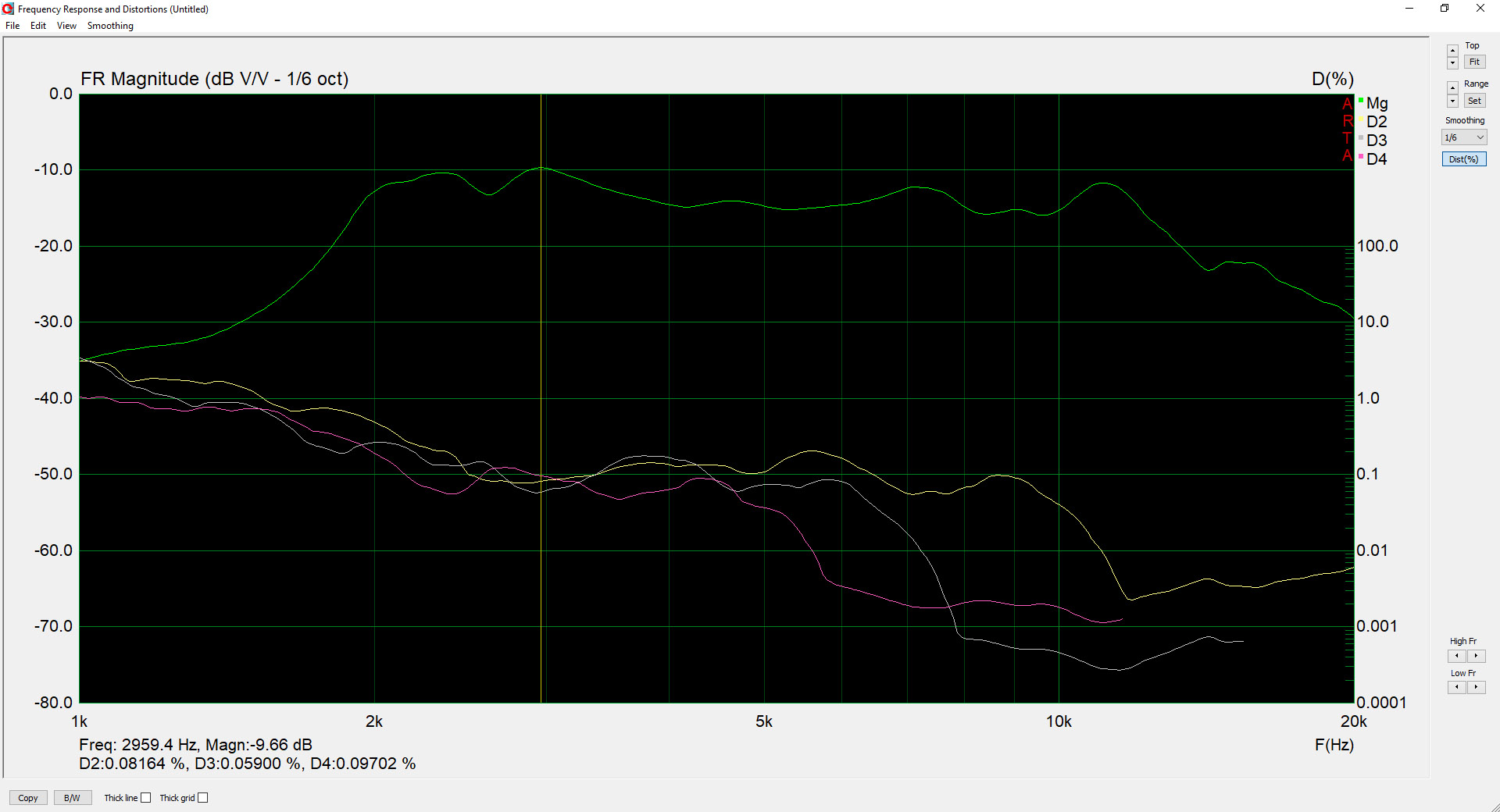

Разбираться тут особо нечего. Усреднение 1/1 (октавное) грубое, но иногда тоже годится, чтобы отсечь флуктуации мешающие смотреть общие тенденции.
Усреднение 1/24 особого смысла не имеет так как нормальное ухо это не слышит, но тоже бывает интересно - у одних динамиков при 1/24 волосы становятся дыбом, у других - остаются приглажены.
1/3 удобна тем, что больше всего соответствует особенностям слуха, не мешает видеть общего изменения АЧХ, более-менее стандартна что важно т. к. нечестно и трудно сравнивать АЧХ с разным сглаживанием. 1/6 тоже часто используется, лично на мой взгляд, это излишне.

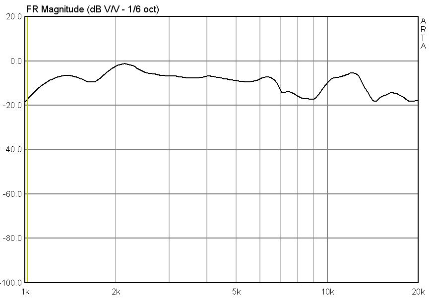

Для примера две картинки с пищалок..
Я на скорую руку попытался сделать картинку в том же экранном масштабе первого попавшегося своего динамика 2ГД-36. Мой динамик хуже, но тенденции АЧХ одинаковы, сравните.
P.S. И я просил изменить фон на белый. Моя картинка глаз не режет, увидеть же что-то на чёрном фоне...

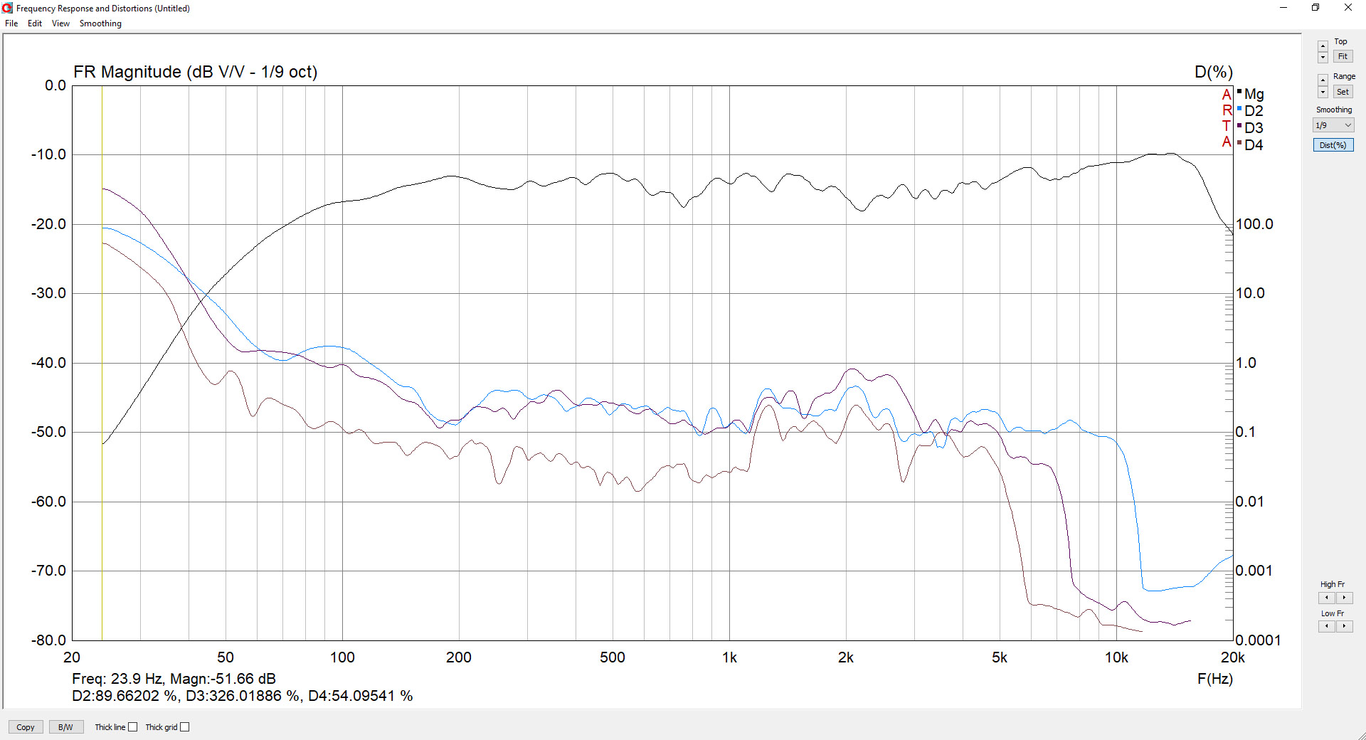

Как я понял, рабочий динамик не имеет выбросов, соответствующих сглаживанию 1/12 и, тем более, 1/24. Выбросы появляются в двух случаях: когда смотрим верхний край АЧХ не очень удачного СЧ или НЧ динамика, где бьются между собой излучения зон с противоположной фазой (на этих частотах в материале диффузора/колпачка подразумевается большое затухание, но у алюминиевых его часто нет) и когда смотрим АЧХ издалека с приличным окном: отражения от комнаты сопоставимы с прямой волной и творят чудеса. В меру приближения к динамику/отрезания отражений окном картина 1/24-1/12-1/9 устаканивается на 1/9, в хорошем случае и до 1/6 разница минимальна. Это значит, что пики/провалы, нарисованные при большом окне, не то что не слышны в силу особенностей нашего слуха, а их просто нет у динамика. А, поскольку мы слышим двумя ушами и обрабатываем головой, то даже реально услышанные в комнате моно микрофоном бяки в 1/12 и 1/24 будут отсутствовать при близкой к бинауральной системе микрофонов. Сейчас я пришёл к оптимальности измерений в 1/6 на СЧ и ВЧ, и в 1/3 на НЧ. Однако, если с малого расстояния, с окном, отрезавшим первое отражение вид АЧХ в 1/6 и 1/24 сильно отличается, то динамик с большой вероятностью неисправен.
Сейчас я пришёл к оптимальности измерений ...Однако, если с малого расстояния, с окном, отрезавшим первое отражение... динамик с большой вероятностью неисправен.

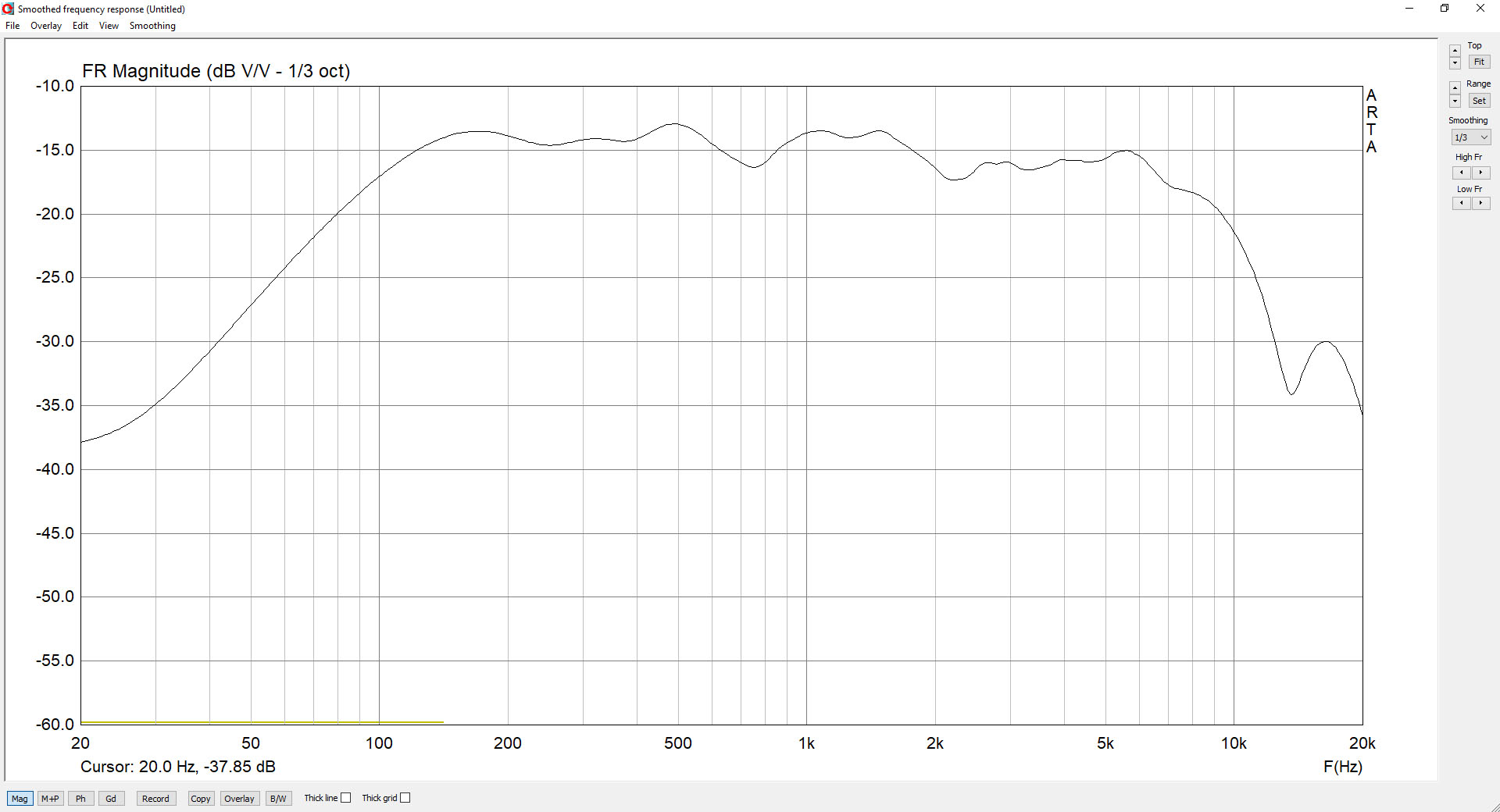

Кстати, по поводу вашей колонки и того что по оси она работает с провалом, а под углом выше к оси - ровно.
Маловероятно, но есть шанс, что так она и настраивалась, по крайней мере может и не плохо, что так полчилось. Раз теперь это знаете, можно сравнить - как она будет лучше звучать - на уровне ушей или ниже, на полу. Есть смысл попробовать.
Если полочник стоит на полу, обычно провал на сотнях Гц и высоких может быть мало (у вас вроде бы достаточно), надо попробовать, в конце концов, стойки, подставки - не догма.

Почему я против методики Серого Хомячка с выставлением фазы - потому что подгонка занимает очень много времени, трижды подумаешь - стоит ли сделать несколько дополнительных замеров.
А можно держать микрофон в руках, игнорировать фазу и без напряга сделать десяток-другой замеров, чтобы увидеть некоторые закономерности.

Вот пример. Два динамика 1ГД-3 и звучат по разному. Как определить - кто из них правильный и в чем дело.
На АЧХ сразу всё видно:
Другой вопрос - как устранить провал, похоже на мусор в зазоре, а динамики разбираются плохо.

Снял сквозную АЧХ ноутбука. С выхода наушников через делитель 1:100 на микрофонный вход (поставил разъём вместо штатного микрофона). Вот что вышло:
Красная - снятая в 1/6 АЧХ, синяя - с файлом коррекции этой нелинейности. По прибору, завал с выхода наушников не более 1,5дБ. Значит, после микрофонника реализован ФНЧ Чебышёва 5-го порядка? Я-то думаю, почему у меня в 1/9 и в 1/6 все динамики валятся бешено на ВЧ краю, а в 1/3 - не сильно. А вот оно! Теперь могу подкорректировать самый край диапазона, используя данный подобранный файл коррекции, результат будет хоть чуть ближе к правде (не к истине).
Кстати, есть Видеотон Минимакс2, а на него есть АЧХ. Почему бы после корректировки не провериться по венгру?
У меня тоже микрофонный вход реалтек дает такие же прекрасные результаты на двух моноблоках и двух ноутбуках, но все они выпущены после 2009 года (не относятся к категории какашек мамонта).
Я думаю, что на ВЧ вы наблюдаете выкрутасы быстрого преобразования Фурье АРТы. Можно дополнительно проверить на свип тоне.
Тогда похожая дрянь будет на любом компе с Артой. А у людей ровный участок 15...20 кГц. Ноут 11 года сборки.
Могу забить на участок выше 17 кГц, я его не слышу. Больше для того, чтобы выложенные АЧХ не пугали завалом на частоте 20 кГц. В 1/3 завал в 2 раза меньше.
