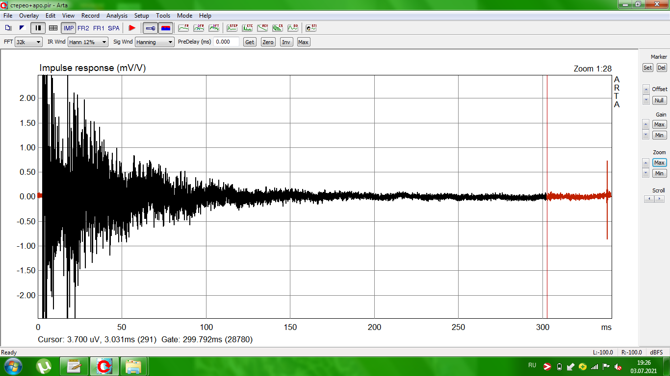

У и уровень шумов у вас выше чем полезный сигнал.
На НЧ не шумы, так может нарисовать прога, если окно узкое, а на нижнем крае - ровно. Тогда арта рисует горизонталь влево, а мы не обращаем внимания. Причина другая.

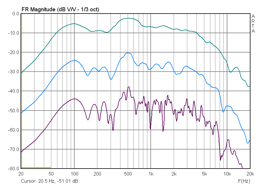

Может будет любопытно взглянуть на разные АЧХ из одного файла PIR динамика 3ГД-38 в штатном корпусе (см. выше) с усреднением "октава - 1/3 - 1/9 - 1/24".
И сравнить с динамиком того же диаметра Philips 80800W сглаживание - 1/1 - 1/3 - 1/24.
Здесь горб на 500 Гц из-за ящика (ОЯ) - игнорировать.
Это считается басовик (с высокой добротностью, магнит маленький и слабый), поэтому выше 3...4 кГц плавный спад. Динамик явно для 2-х полоски.
На 1/24 тоже есть огромные провалы, но они узкие, думаю, что не страшны. Волна на 100Гц тоже сомнительна, смотреть надо в нормальном корпусе.
С метра на амурские волны я особо внимания не обращаю - это отражения, комната, при приближении микрофона они пропадают, значит это не динамик.

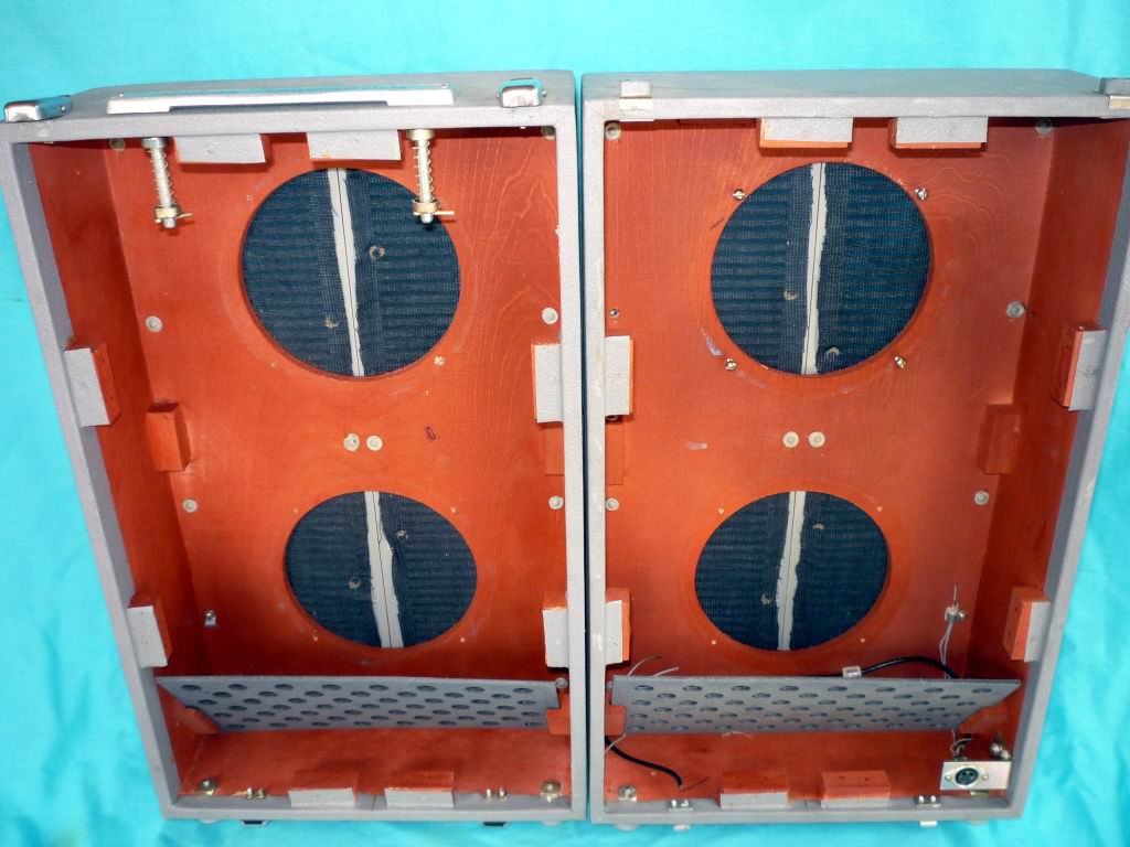

Увидел ящик, в котором измерялся 3ГД-38, и мне полегчало. По Амуру плыло АО.

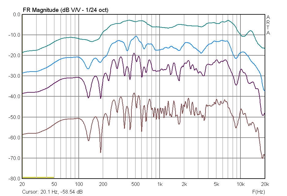

Говорят, новичкам везёт. Не мой ли случай? Динамики #126 и Дибейзи Е125, дальний клон SC10, его АЧХ красным - с коррекцией, приблизительно:
Фильтр такой:
Полярность динамиков - в фазе. АЧХ фильтра по напряжению в Мультисиме:
Полученная АЧХ сателлита с 50 см по оси, между СЧ и ВЧ по высоте, в ЗЯ 4 литра:
Просто не верится, что на базе 20ГДС, и в реале +/-2,5дБ во всей рабочей полосе.

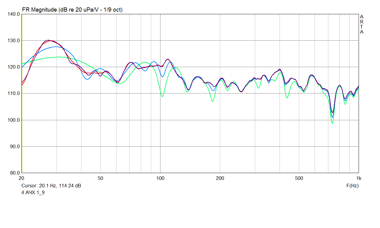

Что касается программы. Жёлтая линия - до 56 Гц, бардак на красной кривой - ниже ста Герц. Двойной запас необходим, товарищи. На стыке есть заветных +6дБ. Чувствительность ВЧ завышена относительно СЧ на 1дБ, уменьшу в Мультисиме с 88 до 87дБ/Вт.
Ещё измерение. Тот же сателлит с 50 см, с метра над полом без ковра (синий) и 1,4 метра на разных трассах. Коричневая кривая - сзади микрофона была мебель, Зелёная - над полом, а сам микрофон оказался повёрнут фасадом относительно направления на АС примерно на 80° в сторону. есть завал выше 6 кГц. Баланс СЧ/ВЧ с расстоянием не плывёт, как было при сравнении АЧХ с 28 см и 50 см. Жёлтая линия до 60 Гц, бардак на зелёной кривой - ниже 120 Гц, опять два раза!
Скажите, а почему при сглаживании 1/3-1/24 яма на 9 кГц при сглаживании 1/1 уходит на 11 кГц, кстати у Philps тоже, это в программе что-то?
Просто алгоритм сглаживания. 1/1 передаёт тенденции, но не детали. 1/24 показывает, чего нет на самом деле, также особенность обработки. То,что мы слышим, соответствует 1/3. Также заметил, что на верхнем крае АЧХ иногда мечется вверх-вниз при изменении усреднения. Надо включать фильтр логики. Комп, он же дурак: как приказали, так и считает)))
Просто алгоритм сглаживания. 1/1 передаёт тенденции, но не детали. 1/24 показывает, чего нет на самом деле, также особенность обработки. То,что мы слышим, соответствует 1/3. Надо включать фильтр логики. Комп, он же дурак: как приказали, так и считает)))
Заметьте, не я это сказал!!​
1/3 - разумный оптимум для результата, но сначала при сведении важнее всего увидеть тенденцию, повышенное разрешение надо использовать позже.
"Высокое разрешение" от 1/9 до 1/24 сильно мешает увидеть тенденции при сведении, гипертрофирует "дефекты" (при шумовом импульсе подобные пики вверх и вниз неизбежны и мы смотрим под увеличительным стеклом то чего может быть и нет), искажает общую картину. Высокое разрешение может быть полезно в отдельных случаях, но для общей оценки не годится, применять его надо с осторожностью.

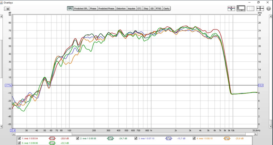

"Измеренный диапазон 10-20000 Герц." "Расстояние от микрофона до колонки выставлено 1,2 метра и это примерно на середине комнаты. На калибровку Я забил, такая точность мне в принципе не требуется, а и с нуля результаты получаются достаточно точными."
"...сделал замеры влияния поворота колонки относительно микрофона. Результаты достаточно интересные. Красная линия - исходная АЧХ, остальные зависят от поворота колонки: темно зеленая - 45 град., синяя - 90 град., оранжевая - 135 град., светло зеленая - 180 град. (то есть повернута задницей к слушателю)."

"Как показывают результаты чем хуже расположения слушателя, тем сильнее заваливаются низкие частоты от 100 до 300 Герц, средние от 600 до 1000 и высокие от 4 до 7 килогерц. При всём этом высокие падают сразу при повороте уже на 45 градусов и остаются всё время на одном уровне. "

К тому, что человек и его полтыщщи подписчегов уверены в том что "профессиональная" программа и тщательные измерения гарантируют точный результат.
Хуже всего - на основе этих измерений делают выводы.
Автора не смущает ни обрыв выше 7 кГц - в топку такую звуковую карту, ни то что АЧХ при повороте колонки на 180 градусов мало меняется, ни то что далее в извращениях когда фабричную вату, которая "всю грязь собирает" меняет на кухонные губки из поролона (они всю грязь не собирают?!) и делает "выводы" и т. д.
Ответ прост - голова при данном цикле измерений из нескольких статей, не включалась.
Затея хорошая, здоровый энтузазизм есть, а результат...
Это я еще и к измерениям с помощью телефончега в котором микрофон "тоже есть и другой не нужен".
Не от всякого измерения есть польза, может быть и вред.

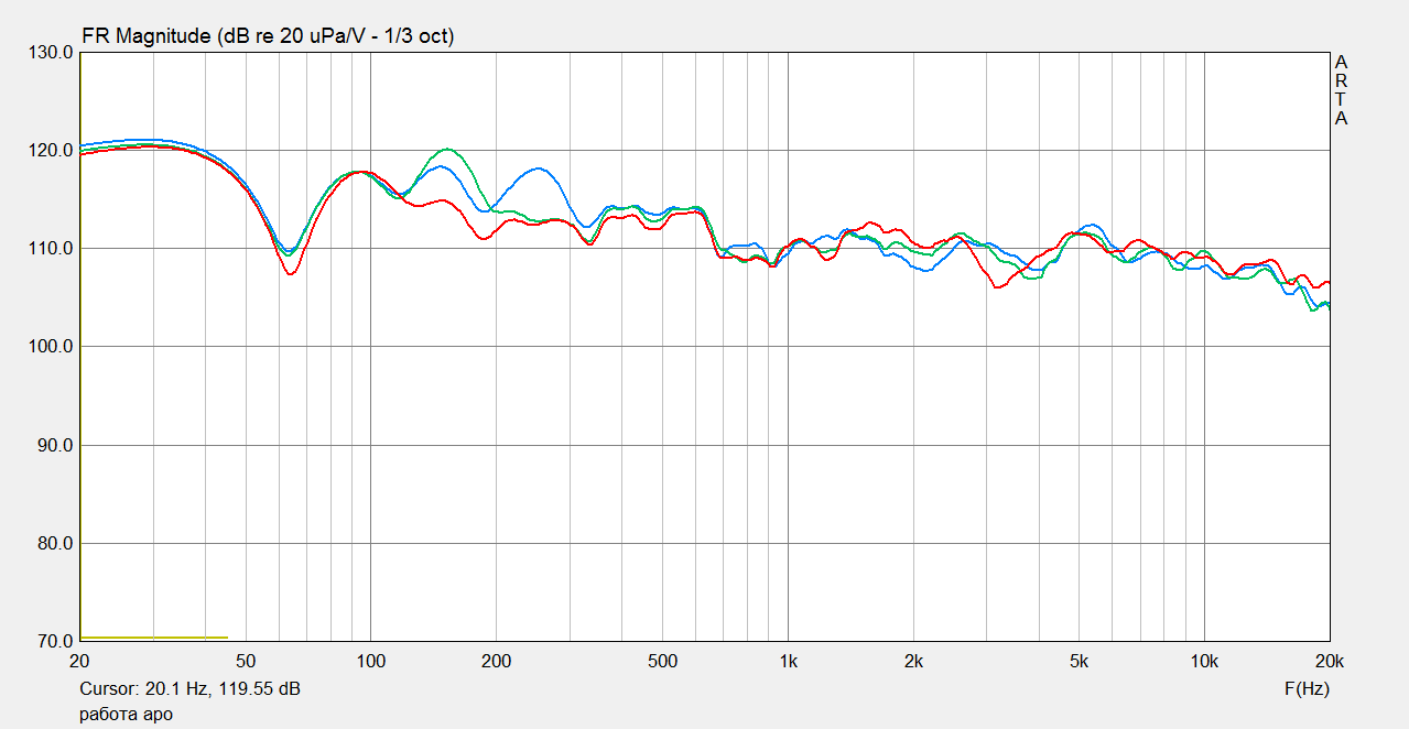

Совместная работа двух сателлитов #220 + секции НЧ #53 . Микрофон - на месте прослушивания. АРО настроен для старого варианта трёхполосника (синий), добавил яму 250 Гц и убрал яму 167 Гц (зелёный), расширил главную яму 130 Гц вверх (красный). Во вех трёх вариантах выставлен подъём +5дБ на 400 Гц для компенсации хронического провала, имеющего место со времён первых измерений трёхполоски, и +5дБ на 20 кГц, на 16 кГц 0дБ - для компенсации спада ВЧ динамика. Последний подъём больше для красоты и хлопцев, я разницы не слышу. Верить можно выше 100 Гц. Шум в каналах, наверное, когерентный. С усреднением 1/12 на участках 700...1000 Гц и 3...4,5 кГц появляются "заборы" +/-5дБ, остальное не меняется. Расхождения выше 1,5 кГц из-за не точного положения микрофона, держал рукой на линейке.
Прикол в том, что звучит не с таким балансом, как на рисунке, а ровно с небольшим перебором ВЧ. Вот и верь после этого людям (С). На кухне, после коридора, мало мидбаса и баса (их добавляют поперечные резонансы комнаты), и тоже чуть много высоких.
Красная кривая - лежал на полу, чтобы не закрывать левый канал головой, высокие лучше, но провал на 3 кГц. Это я в профиль)))
Совместная работа
Написано много, но нет главного - субъективной оценки. Нравится??

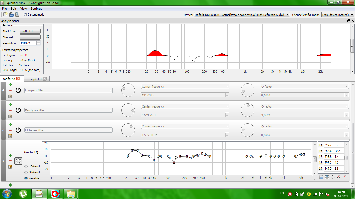

Это коррекция с помощью активных фильтров?
добавил яму и убрал яму
А надо ли это делать? Как разница на слух?
Я НЕ пишу "не верю", но пишу "трудно поверить" - выровнять одну колонку - куда ни шло, но выровнять сразу ТРИ(!!).
Думаю, так и должно быть, дальше - спад по микрофону, а ухом нормально. Но я не знаю и промолчу, на это лучше других ответит Бокарёв - у него богатый опыт в этом деле.
С усреднением 1/12 на участках 800...1000 Гц и 3...5 кГц появляются "заборы"
А не надо искать блох, если не чешется. Придраться ко всему можно.
Какие такие расхождения? В упор не вижу. В живой системе и в комнате не будет идеального совпадения. Совпадения не будет и из-за квазислучайного шума.
Если я правильно понял, на слух баланс немного в сторону ВЧ ? Тонкие материи, не комментирую.

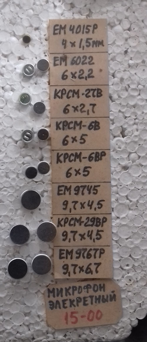

Вряд ли от мобилы, внешний вид у всех одинаков разнятся только размерами, как в сообщении
#26
Только что нашел делал на память фото витрины от продавца, речь о самом маленьком.Посмотреть вложение 15492
Мой нынешний от Сименса имеет диаметр 5 мм и толщину 2 мм. Родной петличный - точно такой же, а результаты - разные: #160 . Размер имеет значение, но не в нём счастье )))
Измерение и настройку - в мусорку! Поясняю. Очень малое окно для оценки влияния комнаты.
Вот результаты игры с окном. Окна были 300, 150, 75 и 40 мс. Вот импульс. Прикиньте, где эти 150, 75 и 40 мс, а 300 - маркер стоИт.
А вот результаты от Арты. 300 = фиолетовый, 150 = красный, 75 = синий, 40мс = салатовый.
Характеристика на АРО стояла такая:
Попробую сделать выводы.
1. При розовом шуме комната на частотах собственных резонансов не успевает разогнаться до амплитуд, регистрируемых при измерении на синусоиде. Следовательно, коррекцию резонансов комнаты нельзя проводить по графику, полученному при измерениях на розовом шуме. А смотреть АЧХ АС, получается, на розовом шуме можно отдельно от комнаты??? АЧХ при 150...300мс точно рисует горбы и провалы, выставленные на АРО...
2. 150мс и 300мс практически неотличимы. А вот 75мс уже слегка врёт ниже 110 Гц, хотя "жёлтая полоса" была бы только до 13 Гц! А при 40 мс измерение ниже 120 Гц вообще неадекватно, хотя "желтая полоса" была бы до 25 Гц, а расхождение с бОльшими окнами - до 500 Гц!!! На забаненном рисунке окно - 22мс, мусорка 100%. А как сие узнать, не попробовав???
Понимаю так. Когда отражение нам вредно, то отсечение отражения уменьшением окна увеличивает точность измерения, за счет сужения достоверной области по частоте снизу. Но, если отражения нам нужны, как в случае с комнатой, то отсечение отражений уменьшает точность измерения сквозной АЧХ системы. Необходимое окно в последнем случае - не меньше 100мс. Действительно, 75мс и, тем более, 40мс отсекают от импульса большУю часть времени, на протяжении которого амплитуда колебаний существенна, что приводит к потере полезной (в данном случае) информации.
3. При сглаживании 1/12 октавы почти ничего не меняется, а вот при 1/3, как на забаненном рисунке, картинка на НЧ сильно упрощается.
4. Таки равномерный наклон в сторону ВЧ - есть норма для измерения с большого расстояния в помещении? А ровная АЧХ с двух метров с большим окном - свидетельствует о кричащей колонке? Здорово...

Вот результаты игры с окном. Окна были 300, 150, 75 и 40 мс. Вот импульс. Прикиньте, где эти 150, 75 и 40 мс, а 300 - маркер стоит.
