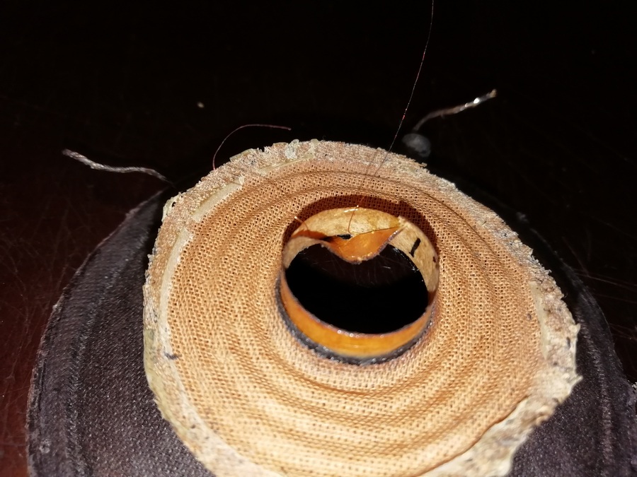

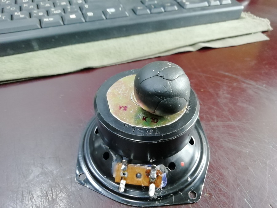

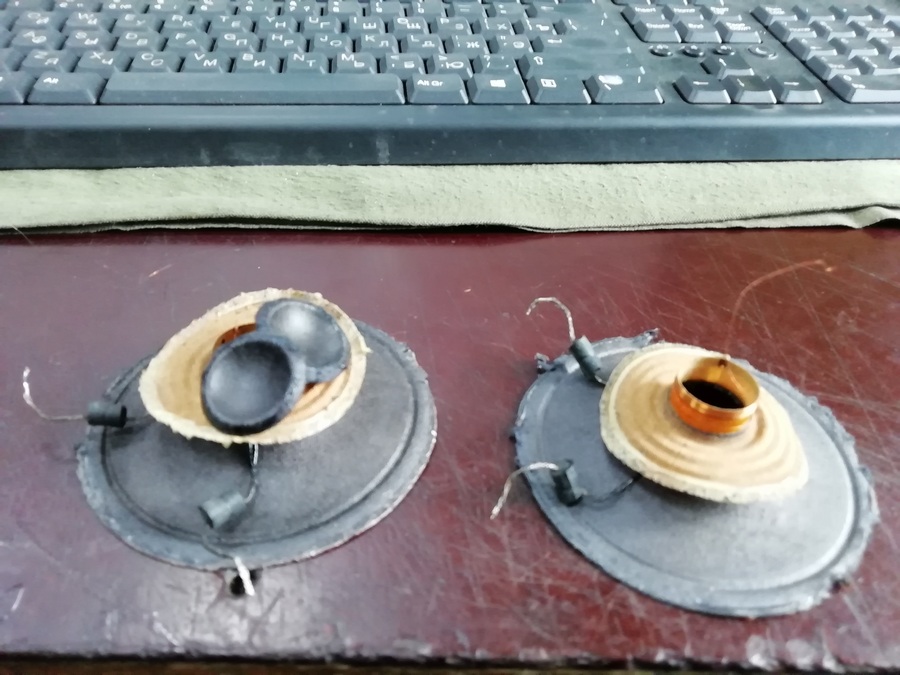

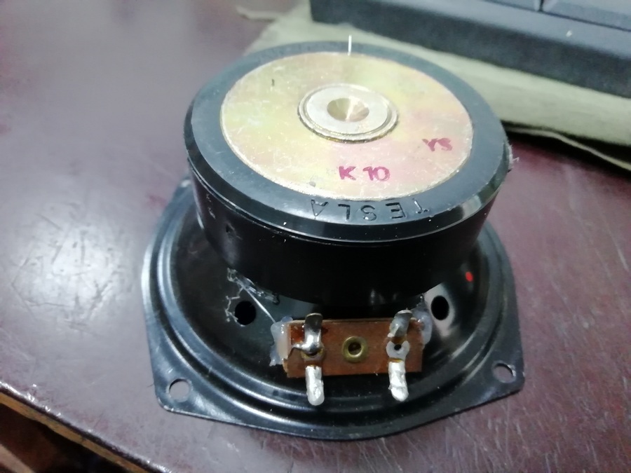

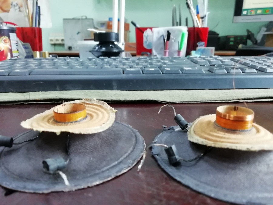

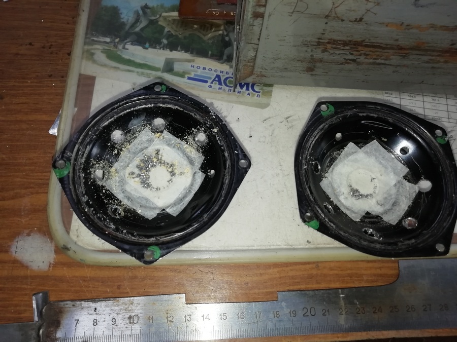

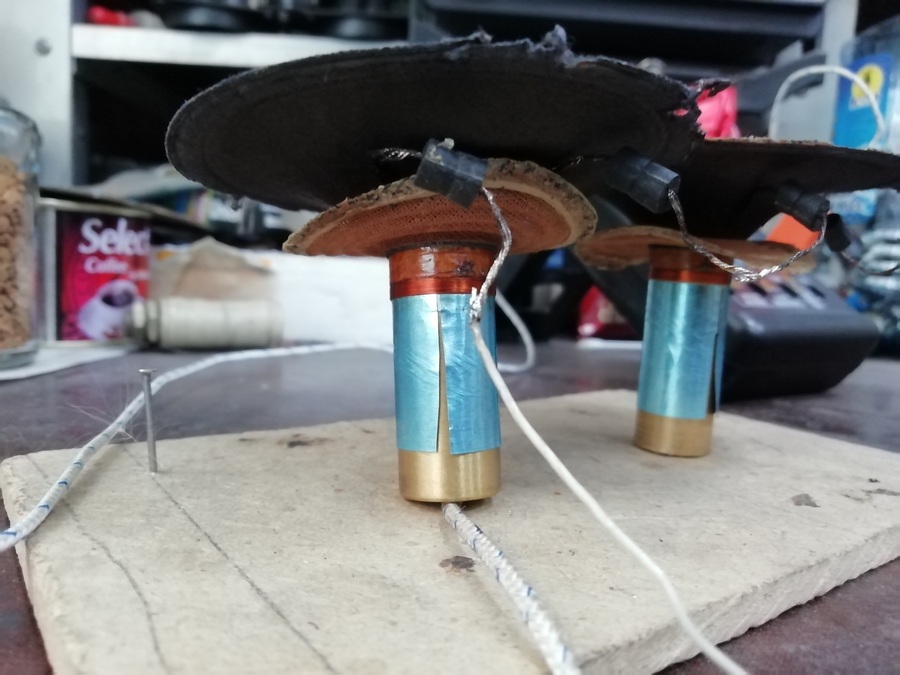

Появились у меня в ремонте две ARV-168 и одна 2ГДШ-16.
Были разобраны. ARV-168
IMG_20230912_124519.jpg IMG_20230912_124525.jpg IMG_20230928_132636.jpg IMG_20230928_132644.jpg IMG_20230928_132656.jpg

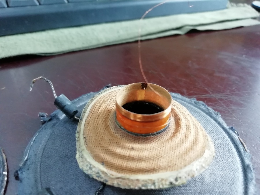

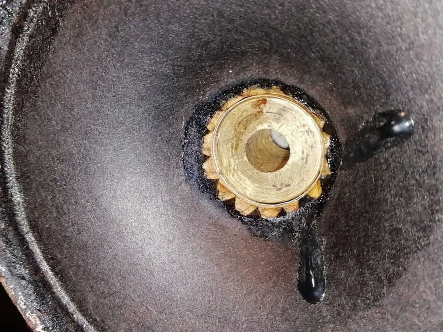

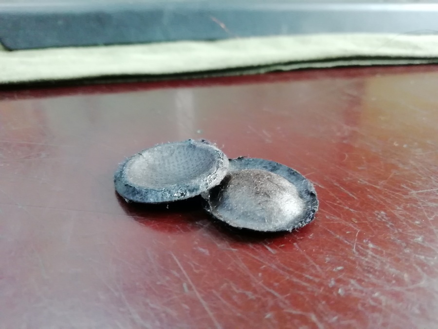

У одной из них по месту укладки катушки выгорел каркас
У другой с каркасом и положением катушки всё нормально.

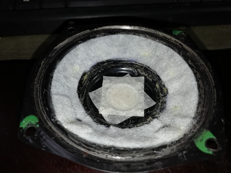

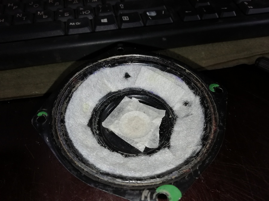

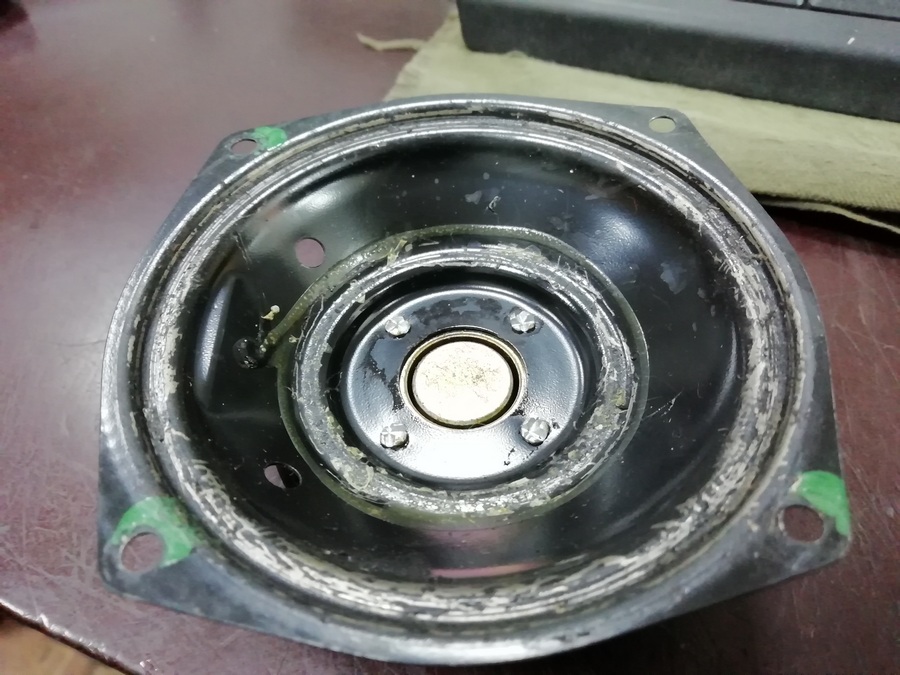

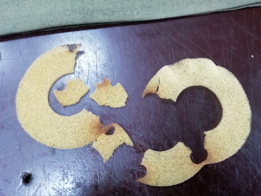

Между диффузором и стенками корзин пищалок был уложен тонкий и пористый поролон повторяющий внешний и внутренний диаметры корзин. (фото позже)
По ней, целой внешне катушке, будет восстановлена первая. Катушки намотаны круглой медью. Количество витков, диаметр по меди и по лаку пока не измерял. Сообщили что у пары исправных пищалок ARV-168, Re = 7.6 / 7.8 Ohm.
Вес подвижки со всеми атрибутиками думаю узнавать смысла нет. Высококлассными инженерами всё было просчитано и поэтому остаётся только исправить неисправное с максимально возможной повторяемостью. По крайней мере с подвижной системой.

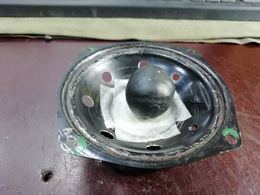

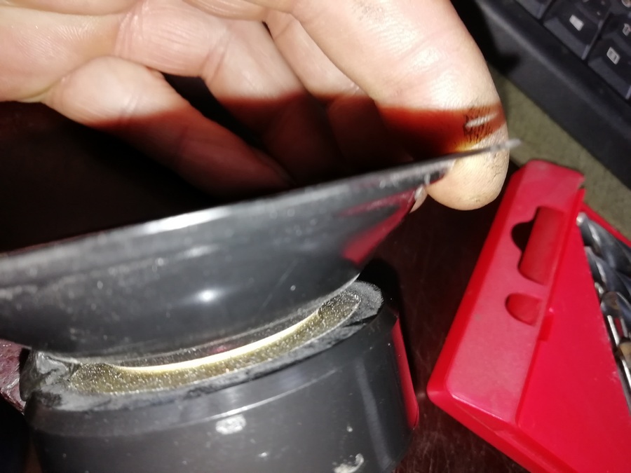

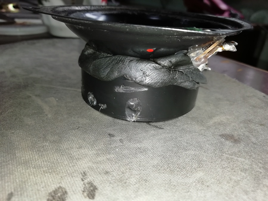

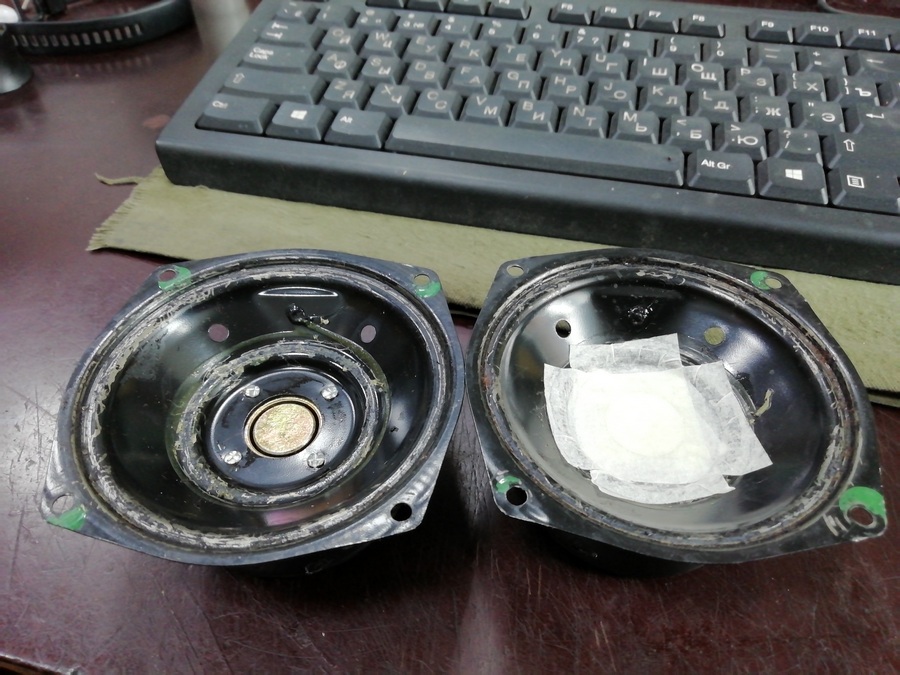

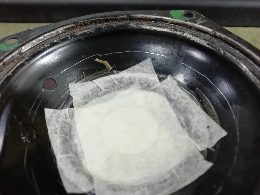

Помимо восстановления целостности катушек, попросили замкнутый объём корзин открыть миру.
Максимум, что мне удалось сделать в данном случае и при имеющихся возможностях, это просверлить в стенках корзин по пять отверстий внутренним диаметром в 7,0 мм. На большие диаметры я не рискнул из-за толщины металла вместе с краской 0,7 мм и малой величины самого предмета (корзин с МС). Должно хватить. Можно конечно пошмурыгать круглым напильником увеличивая "дырки".

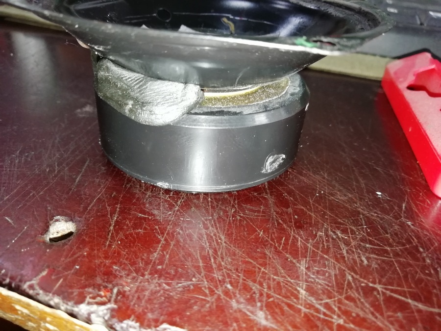

Зазоры были заклеены малярным скотчем в два слоя
На фото видна царапка примерно по середине высоты плоскости корзины по которой и были сделаны отверстия. Расположение отверстий условно. Два по противоположным ушам корзины и три между ними. Имеющиеся отверстия со стороны двух других ушей корзины, диаметром 4,6 мм служат проходом для гибких поводков с резиновыми изоляторами на них.

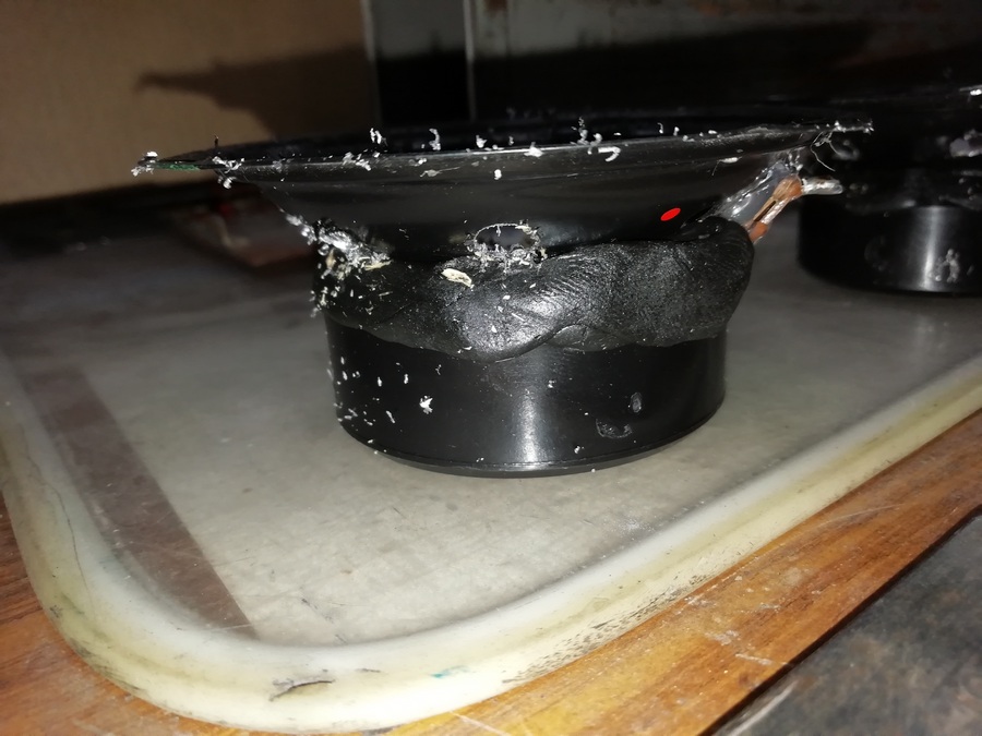

Пространство между корзиной и МС
Было закрыто плотно уложенным валиком из "резины" снятой с виброизоляции.
"Резина" эта не сильно липучая и впоследствии достаточно легко была удалена.

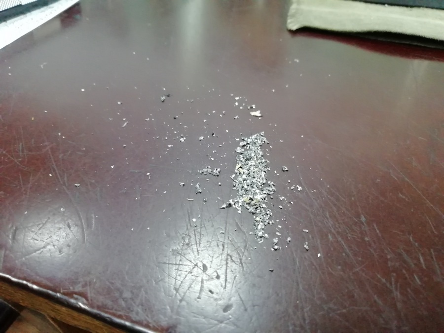

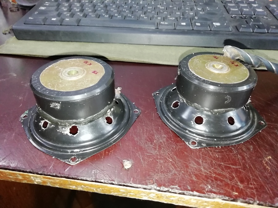

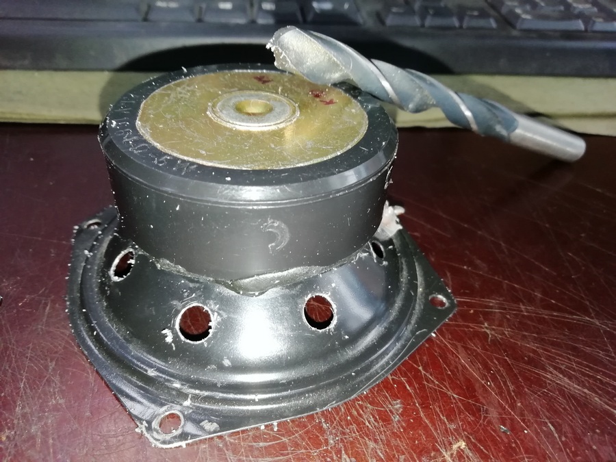

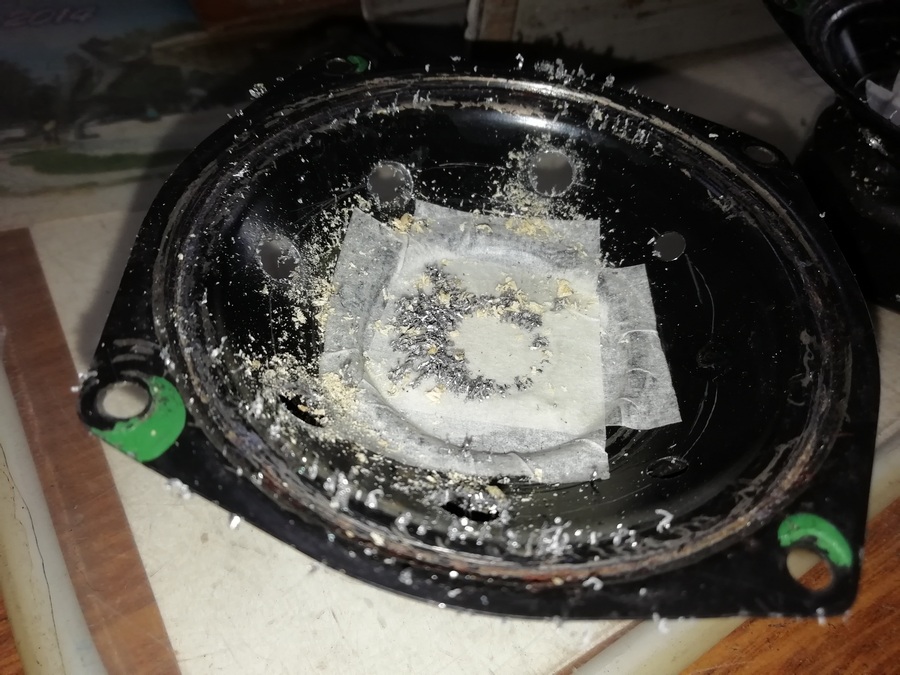

Сверление производилось с внутренней стороны корзины несколькими свёрлами последовательно. Диаметры которых: 2,0 / 3,5 / 4,5 / 7,0 мм.
Корзина при сверлении удерживалась рукой под нужным углом к сверлу, с упором на деревянный брусок. В итоге
IMG_20230927_143354.jpgIMG_20230927_143400.jpg IMG_20230927_143411.jpg IMG_20230927_143417.jpg
Основная масса металлических опилок и стружки была удалена
А отверстия вручную "облагорожены" сверлом на 10,0 мм
Остатки "металла" со всех поверхностей были удалены "резиной" из промежутка корзина / МС

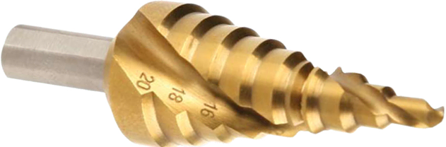

smile_27
А чё не?
Шибко удобно всяко тонкое дырявить (не рвёт). И чисто. А за одно и лёгонькую фасочку можно...
Заряжаю аки биту в простенькую электроотвёртку
17 Июл 2022
2,946
492
56
Должно хватить.
Для чего должно хватить?
По моему мнению, суммарная площадь ничтожна, акустически ни на что не повлияет, только доступ пыли и тараканам открылся...
Дмитрий Б.
18 Янв 2022
2,874
2,144
96
Собственно там ход подвижки доли миллиметра. Суммарная площадь для чего ничтожна?
6,625
8,896
294
По моему мнению, суммарная площадь ничтожна,.....................только доступ пыли и тараканам открылся...
Считал. Сверлить дальше невозможно из-за толщины металла и габаритов. Фрезеровать - нет возможности фиксации данного предмета обсуждения. Напильником можно, но это вибрация всей конструкции и МС в пластиковой "упаковке". И если честно, вообще не вижу особого смысла в этих отверстиях у таких динамиков.
Когда пищалки будут готовы их измерят и сравнят со стоковыми. А сейчас чего гадать....
А про тараканов и пыль, это аргумент конечно...
У меня такого агрегата нет, как-то не сподобился. Чтобы набрать площадь, нужны овальные отверстия. Высота корзин мала. Металл тонкий. МС тяжелы, а зазор узкий.

У ARV-168 поменять бы МС, чуйка маловата.

Оч-чень сильно рекомендую. Не кетацкой выделки.
Только поглянь в этих ваших интернетах в чём отличие "спирального ступенчатого" и "прямого ступенчатого". (Чаще юзаю "прямое" на сравнительно малых оборотах).
Там и смотреть не нужно. Спиральное будет драть стенку как обычное сверло.
Китайские работают нормально по пластику, люминю и мягкой чернухе.

55 Х 22 Х 14 размер магнита ARV-168 ? 56 (60) Х 11 (14) Х 21 от магнетронов у меня остались в наличии.

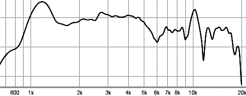

Ув.Дмитрий, ежели Игорь ВЧ'ешки Вам делает, то учитывайте, что ARV'ешки
1/48
Горбылёк выше 1 кГц с дырками в корзине уйдёт в благородный скат, а кондёрчик подравняет выведет на полку.
Пичёк около 10кГц – на вкус. Уходит с небольшим смещением ух от оси.
Для замены нашёл составляющую фильтра вытяжки. Нечто похожее на плотный синтепон, но очень легко продувающийся.

Спасибо, АЧХ ещё не видел. Реальную позже снимут, у всех четырёх. Резонанс измерял, он действительно там - 1300Гц, причем невысокий совсем.

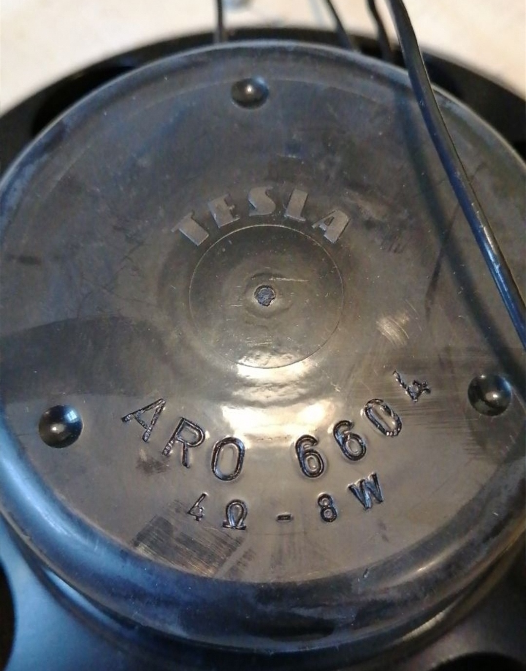

О! Так это же ARO-6604! Хороший дин для поделий. Ровный, и чуйка неимоверная. Одной ARV-168 для двух ARO-6604 может не хватить. Хотя, навскидку, ежели как-то извратиться 6604-е последовательно, один из которых с катухой... Есть поле для покумекать. Придавить эти ширики до шептуна завсегда можно.
И ПАС из нетканки на окна ARO-6604 (Qts>1). Будет +like
ДимБол
14 Янв 2020
1,178
539
53
50
Я после консультации покупал. Да отдача сильная. Детально играет динамик, атака мощная.
Уже слышу это)
Это как?
Тоже была мысль.
Возможно. Как Вы говорите, поле для эксперимента просторное.

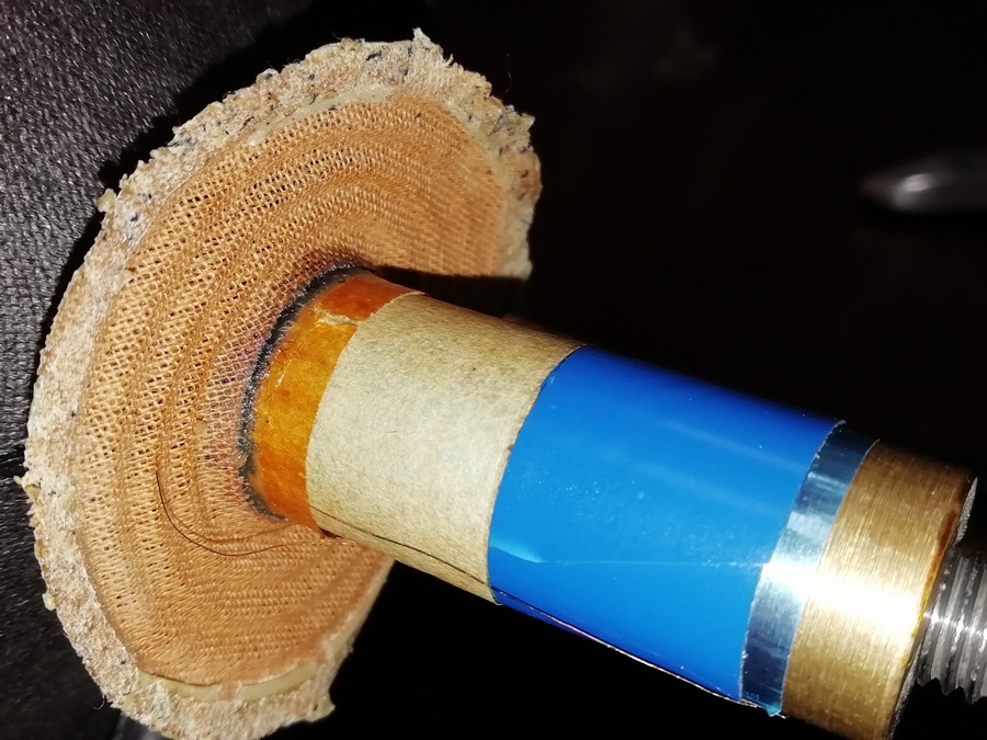

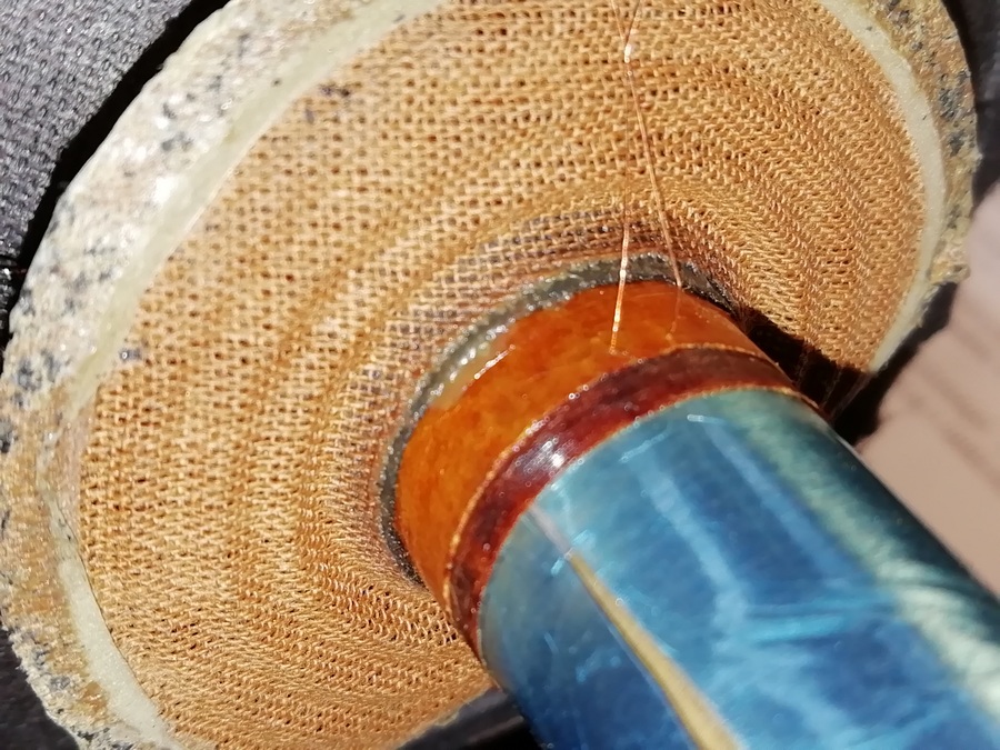

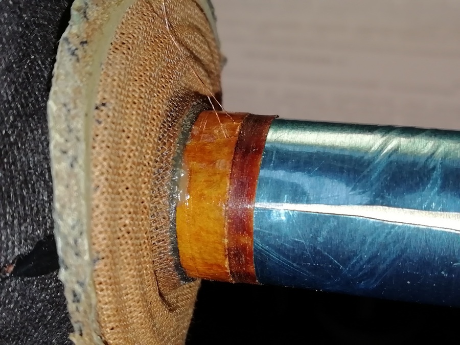

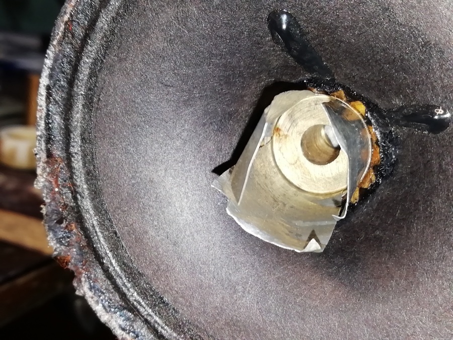

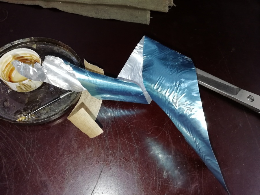

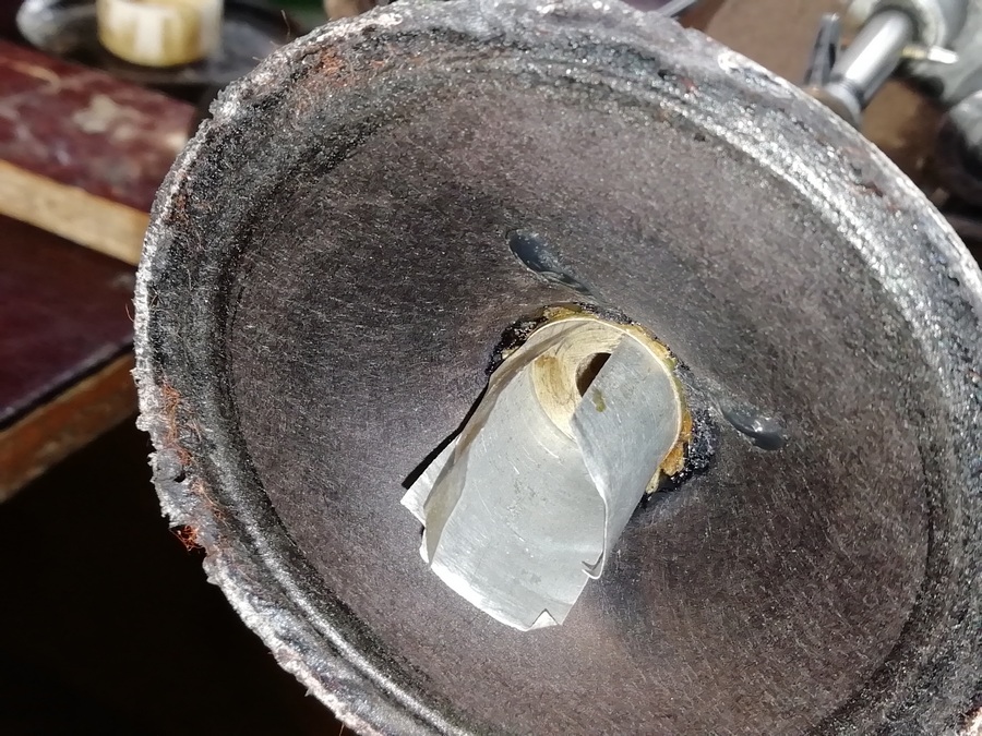

Ну вот я и созрел для перемотки данный пищалок. Из предыдущих фото ясно, что у одной из них сгорел бумажный каркас вместе с уложенной на него катушкой. Внутреннюю часть каркаса я удалил найдя в одой из частей окружности "слабое" место. И так, по кругу, внося в клеевой шов каплю спирта на кончике тонкого жала маленькой плоской отвертки, я удалил всё ненужное в данном случае
На оправку уложил алюминиевую проставку толщиной 0,075 мм зафиксировав её на оправке изолентой. На неё вместе с подвижкой бумажную ленту толщиной 0,05 мм. вырезанную в размер и вставленную в остатки каркаса и уже затем с легким покачиванием натянутую на алюминиевую проставку.
Стык основы каркаса и его новой части обильно пролиты разведённым в спирте клеем БФ-2
Клей утекал в стык как вода в губку. Надёжно приникая всюду.
Затем алюминиевыми ленточками, со стороны диффузора и в промежутке между оправкой и основной проставкой была достигнуто плотное сочленение частей
Данная "конструкция" была снята с намоточного и вторая подвижка с уже целым каркасом, на точно такой же оправке и проставке с дополнительными ленточками с мордашки была приготовлена для перемотки
Концы старой катушки, которая имела 43 витка медным проводом 0,08, были облужены у самого каркаса и к ним уже припаяны начало и конец новой катушки. Был применён провод 0,08 / 0,09 / 3,42 ом.м. с таким же количеством 23 + 20 витков. Перед установкой катушек на прогрев постоянным током, Re головок составлял 7,8 / 7,9 ома. Так и оставил не подгоняя их сопротивление под указанное Re стоковых головок в 7,5 / 7,6 ома.
На данный момент температура катушек составляет +120 градусов. Термопара вставлена в отверстие одной из равных по размеру оправок, а катушки соединены последовательно. Обе, расположенные рядом подвижки накрыты маленькой картонной коробкой и сверху неё брошена пара тряпок. Ещё часок и выключаю.
Сборка головок начнётся в понедельник.
6,625
8,896
294
Пока катушки грелись под коробкой
Приклеил на внутреннюю сторону корзины звукопоглотитель
Завтра править воротники подвесов, убирать клей с воротников ЦШ, а как подсохнут, так и сборка.
