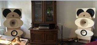

как то вот так, ниша очень удобная, когда кто то заходит, саму колонку он не заметит.
О, Блинн! Дак это на работу, секретная вэщь? Ну, тогда курите Диполям, оупенбафлу, DML посвящается и цепляйте две картины на стены, пусть все охмуреют.

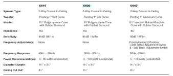

СЧ и ВЧ от встраиваемой АС Proficient C620
СЧ 6", ВЧ 1" шелк. мне очень нравиться как они звучат, им только хорошего басс не хватает.

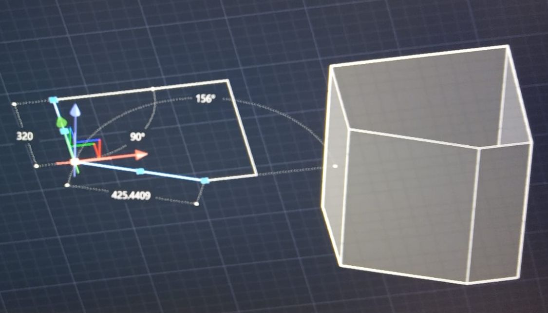

Наверное, я понял неправильно... Вы измеряете сейчас так, как я нарисовал? Вы будете сидеть там, где я предположил? Сателлиты-то - где, АУ?
Нет, извиняюсь это я Вас запутал, колонка сейчас стоит на столе на котором Вы нарисовали микрофон, только с правой стороны от головы, глубина ниши 52 см, сателитов на момент рисования еще не было. вот только что их пристроил, подключаю.
Ага. АС была посередине комнаты, вот резонансы и не подыграли. Вы поставьте её на штатное место... Кстати, путь к микрофону при иммерениях проходил над столом? Нот гуд.
