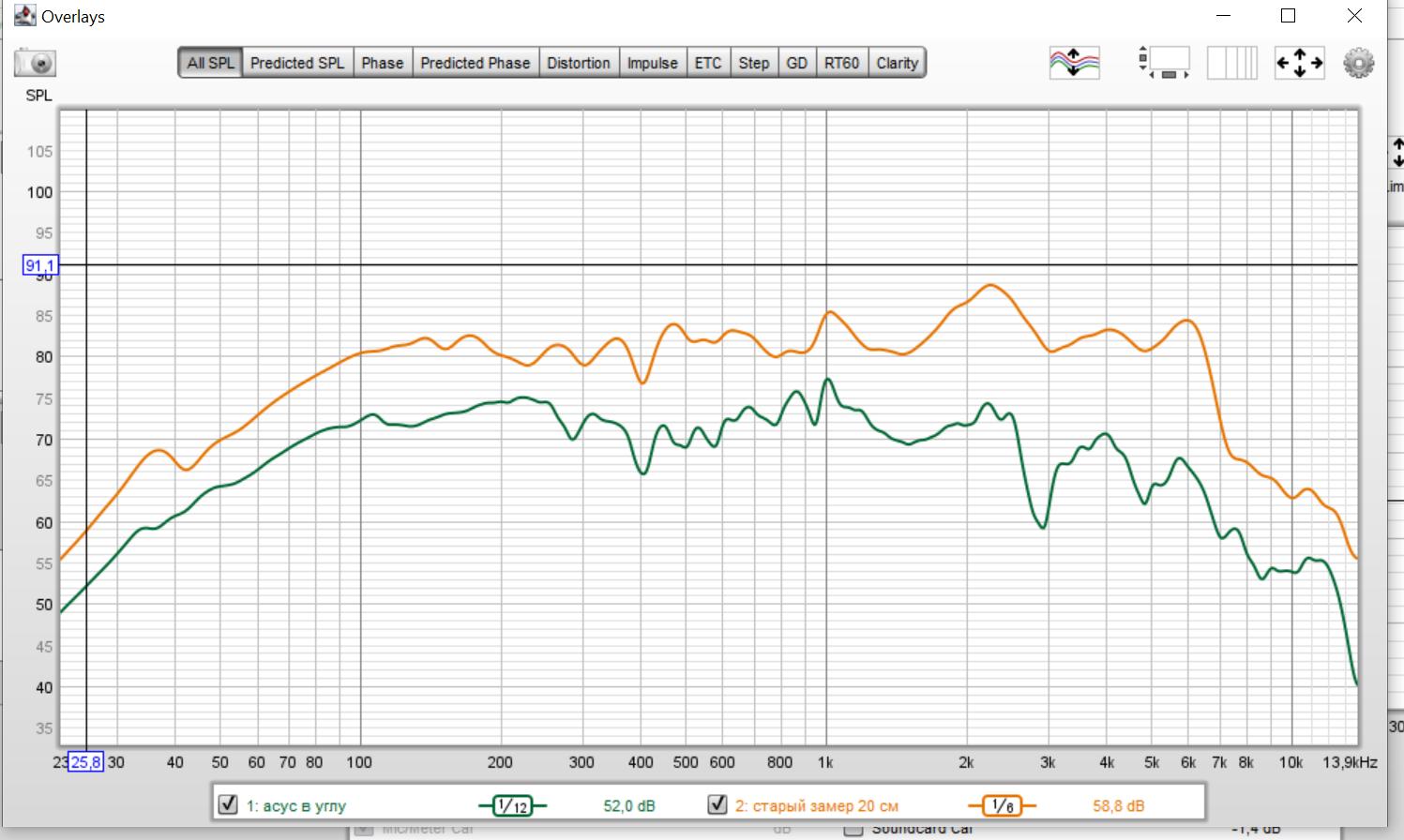

Разобрался с микрофоном, потом полез в меню Асуса, обычно я все улучшалки держу выключенные, но есть болезнь, после использования скайпа или просмотра киношек, разные галочки влючаются. ВЫКлючил все. потом подключил кабель с выхода карты на вход, замерил, там кривулька, откалибровал. Теперь все должно быть норм, включил замерил.
зеленым новый замер в углу. ну и старый замер в другом месте комнаты.
Мдаа ,походу быть этой АС с дыркой:cry:
Измерить как раньше и не вымахиваться угадывать.
измерил. много ляпов было.
Кстати, а как выглядит АЧХ Вашего тракта без динамика и микрофона,
была кривулька, откалибровал, сейчас ровнехонько.
6,698
5,274
203
По зелёной кривой. Это с метра, там где слушать будем, а нч стоит именно там, где будет, то есть всё штатно? Остренькие пички говорят о действительно маленьком сглаживании 1/12. Но я не поверю, что с метра в 1/12 при кардинальном изменении места в комнате не пропал и не вылез ни один пик. Если же это с 10 см, то о чём я... Разве что о том, что раньше комп "эквалайзировал" все средние частоты.
Николай, расстояние до микр. 16-20см, у меня к сожалению обычный микр. без пред усиления, если его поставить на метр, REW начинает ругаться что сигнал недостаточно громкий. ну а если начать выкрутить громкость, тут уже вся комната начинает гудеть и полученный замер такой нам мало что даст.
28,311
13,622
Николай, расстояние до микр. 16-20см, у меня с сожалению обычный микр. без пред усиления, если его поставить на метр, REW начинает ругаться что сигнал недостаточно громкий. ну а если начать выкрутить громкость, тут уже вся комната начинает гудеть и полученный замер такой нам мало что даст.
Замеры на 20 см от динамика и колонки в целом не имеют смысла . Примите это как данность и не мучайте себя ерундой.
6,698
5,274
203
Угу. Так результат будет тот же во всех точках комнаты, +/-1дБ
Но слушать-то будете с метра, с гулом комнаты, и нам нужно видеть всю картину именно в точке прослушивания!

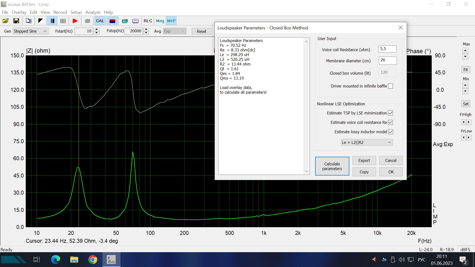

И так, 50гдн, в ящик добавил порт ФИ, фи рассчитывал на 45Гц.
    263.9 KB · Просмотры: 114
6,698
5,274
203
Среднее геометрическое частот пиков 40 Гц, минимум импеданса между пиками 44 Гц, в среднем 42 Гц настройка ФИ. Измеряйте АЧХ!
Игорь С
19 Мар 2023
255
301
22
Краснодар
Что-то не то намерили. Измерьте в ящике при закрытом порте. Qtc получите и узнаете про объем ящика(оптимальный или нет), почему Re не 5,5 Ом?
6,698
5,274
203
Прога глючит, считает, что верхний пик импеданса ФИ = пик импеданса динамика, а это вообще не так.
Игорь С
19 Мар 2023
255
301
22
Краснодар
Высота верхнего пика зависит от частоты настройки, обычно если выше частоты Fs, то верхний пик ниже первого, если ниже резонанса динамика без оформления - то выше первого. Я про добротности написал выше - какие-то придуманные.

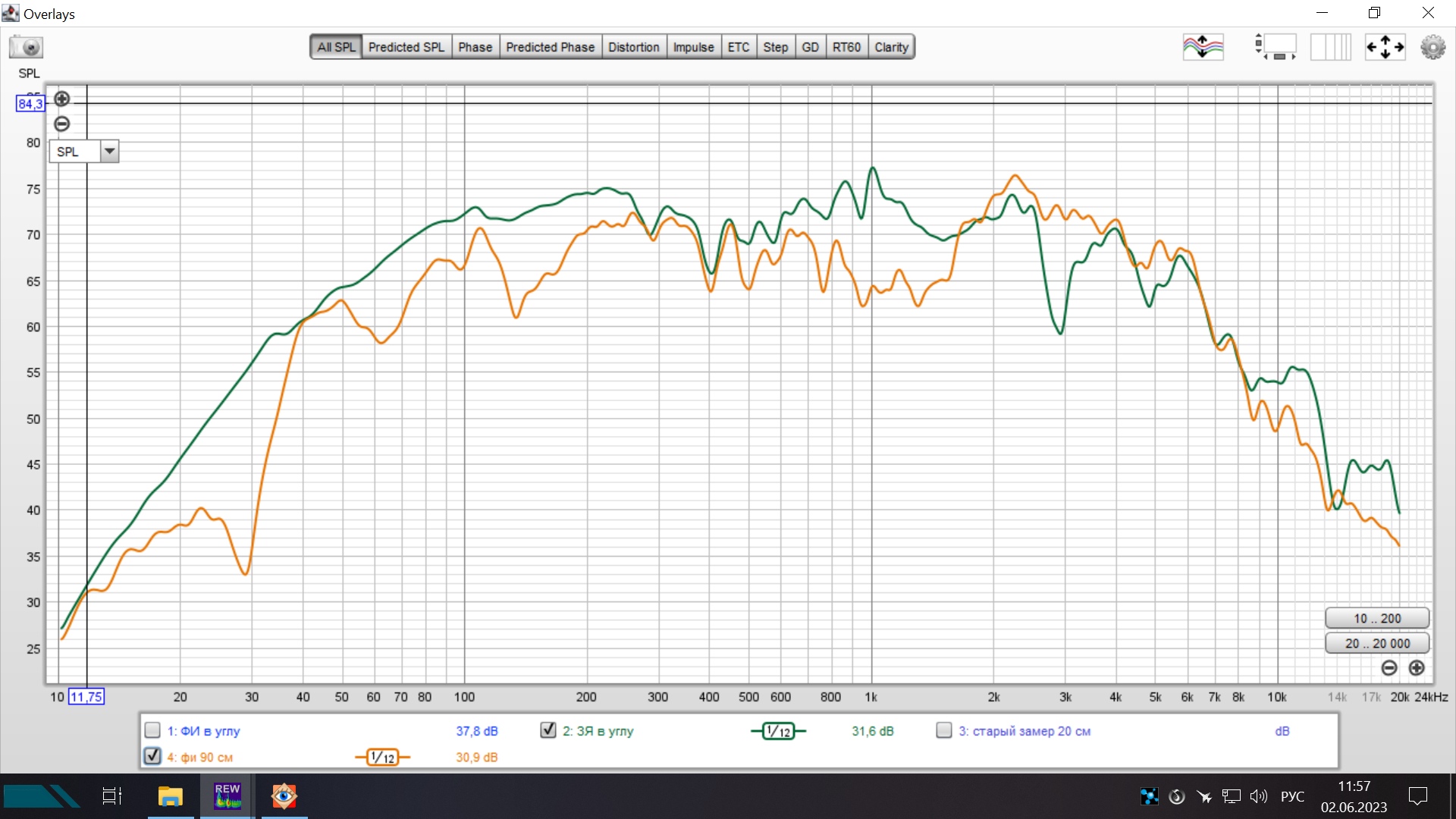

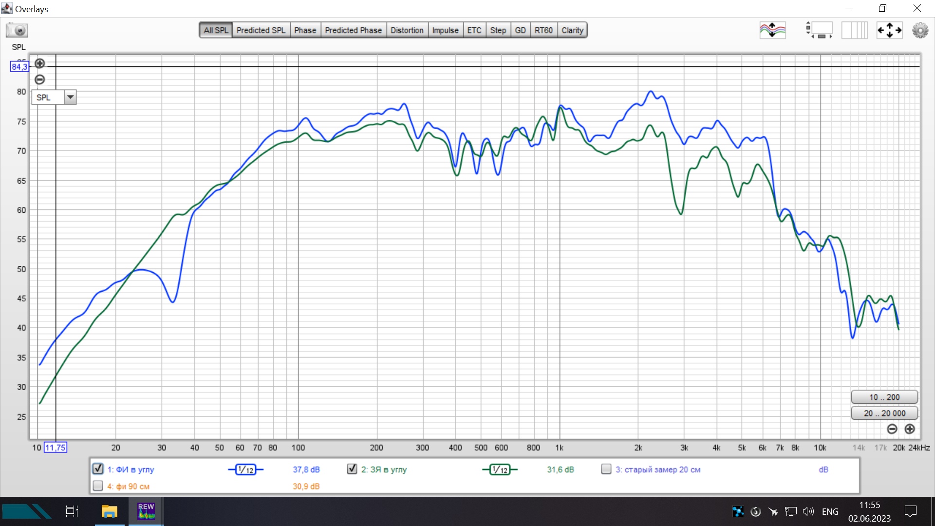

Измеряйте АЧХ!
Измерил
что то походу, ОПЯТЬ, ну что не везет то так.
добавил график где замер ЗЯ 20см и сравниваем ФИ 90см,
скорее всего я балда не верно порт рассчитал, только сейчас понял что я не вычел обьем который занимает динамик и сам порт, + распорки
6,698
5,274
203
Да неплохо всё! Если просто срезать первым порядком со 150 Гц, то получаем 40...300 Гц +/-5дБ, что для реальной комнаты на низких частотах уже что-то. И 40 Гц по -3дБ есть! Дыру 130 Гц сателлиты исправят, можно резать ниже.
Разница в пару Гц несущественна.

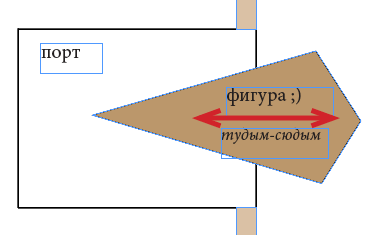

Роман, делайте из плотного пенопласта такую "фигуру" как на картинке. И чтоб плотно впихалась в дырку (ну и сказанул :))
Дальнейшие действия, надеюсь, Вам понятны.

Андрей. при расчете порта я допустил грубые ошибки, я скрин сохранил расчета, сейчас посмотрел и прозрел.
1 ошибка, пока перебрал варианты забылся, и вместо 45 оставил в расчете 40 гц. второе, обьем у меня не 120 а 112л. третье длина порта у меня получилась не 238 а 220 я зачем то решил округлить.
Теперь по моим подсчетам, мне нужно увеличивать площадь отверстия порта, или уменьшать длину порта не уменьшая при этом площадь.
Беда в том что все основательно приклеил слишком понадеялся. ломать не хочется, меня бы устроил вариант, врезать дополнительно еще один круглый порт на лицевой панели, только вот как его теперь посчитать.
реально его посчитать?
(за Андрея) Ничего не надо делать, Вы как раз почти до 43 Гц и дотянули!
Николай, только что хотел это проделать, но с ДСП кроссовером начались глюки, походу из за наличия в системе двух звуковых устройств софт начинает глючить. буду разбираться.
По входу усилка RC-цепочка, первый порядок в Хармане.
Николай, так то да, но вот почему на слух я не услышал разницы, звук мне показался такой же как он был до врезки порта. возможно всему виной тот факт что слушаю негромко, но ведь и на сравнительном графике ощутимого подъёма нет. обычно ФИ прилично прибавляет.
