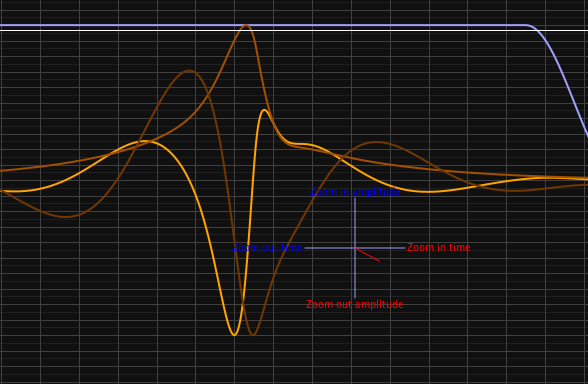

24дц\окт... для ДСП это нормально
Для DSP нормально, для уха на стыке плохо.
Слушайте дядю Сашу и дядю Колю:)
Уменьшайте крутизну.
При этом, Роман, поиграйтесь с разным порядком НЧ и СЧ, и частотой раздела НЧ и СЧ. Возможно, чуток растащите их по частотке. (По частотке и порядку фильтров Ваши картинки не смотрел. Умаялся..._zasupayu)

Но правда есть, любой крутой излом на ачх это фазовый взрыв, а если проще- то крик и окрас мерзкий , подобно пику на ровной ачх. Повозитесь-убедитесь сам.
Чего это вдруг? Роман вроде FIRы использует. Я фирами пищалкам головы режу так, что от 1.5 резонансной прекрасно работают.

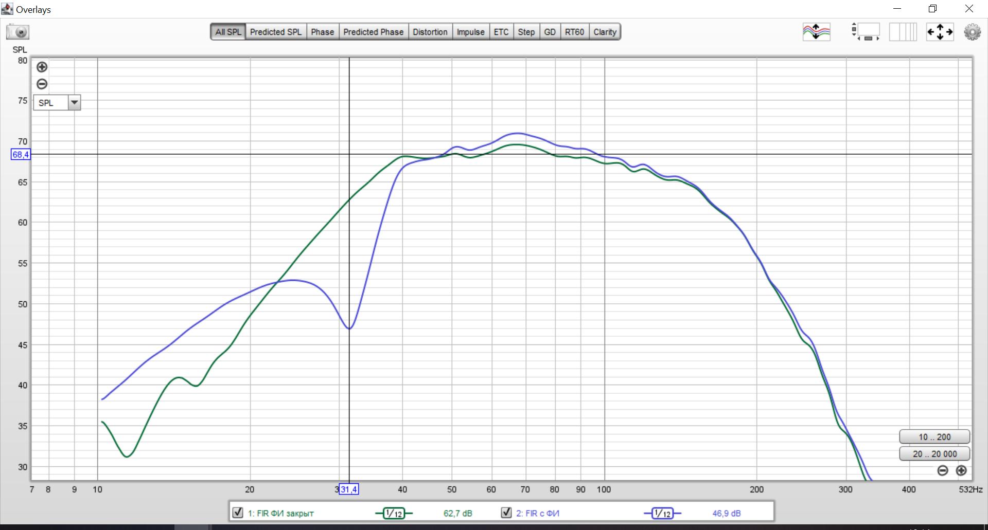

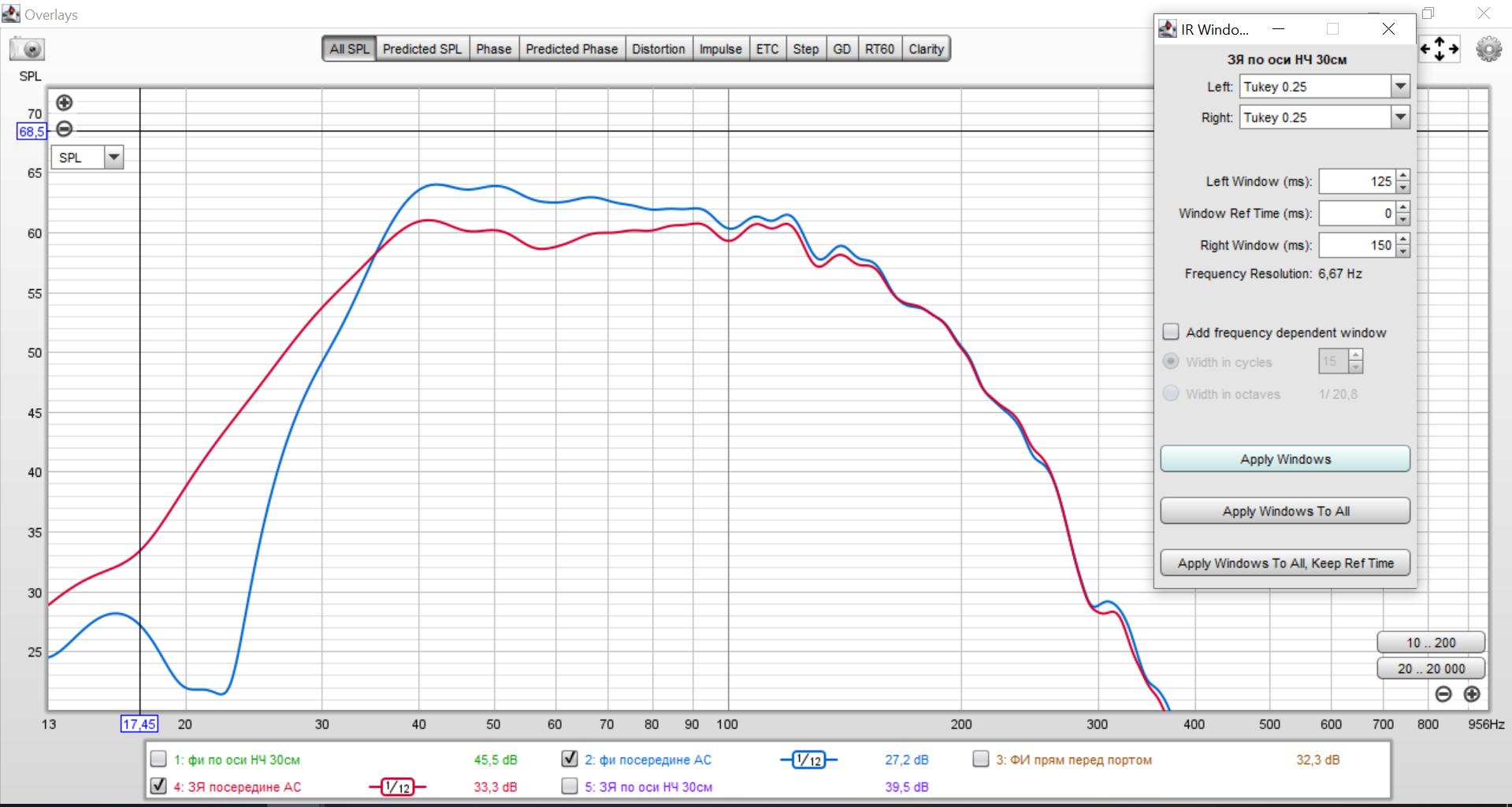

On1y, подключил Ваш файл коррекции.
замерил с ФИ и без него, зеленый это ЗЯ
обалдел я уже от всего этого честно, ииии а кто знает зачем я бездарь дырку делал? порт поднимает там где мне вроде бы и не надо, или это такое специфичное влияние файла коррекции, так он в обеих случаях работает.
И, кажись, там ВЧ на поворотном кронштейне? Непочатый край работы молодому!
Николай, если проверить, СЧ замерить с отключенным ВЧ и включенным и тогда будет видно мешает он будычи сверху или нет?
Расстояние замера какое? В точке замера ФИ играет в противофазе. Файл коррекции влияет одинаково что на ФИ, что на ЗЯ.
Прошу обратить внимание - горб на 65 Гц - та самая избыточная добротность. Был бы мотор у динамика мощнее, то его бы не было.
Опять 25 и поспешные выводы. Вы измеряли АЧХ из одной и той же точки, правда? ИЗ КАКОЙ? Перед дином, перед ФИ, посередине? С какого расстояния до ФИ и до динамика был микрофон? Вы уверены, что ничего не изменилось между измерениями?
Файл был прицеплен в обоих случаях... Остаётся абзац "опять 25". Не там, не так или просто с помехой сняли. Смотрите, ниже 22 Гц очень ровно и уровень больше. А так быть не должно. Вы случайно не урезали временнОе окно? Похоже на то!
Николай, если проверить, СЧ замерить с отключенным ВЧ и включенным и тогда будет видно мешает он будучи сверху или нет?
Поизмеряйте полосы по отдельности. Когда будете измерять СЧ полосу, покрутите АС так, чтобы ВЧ динамик был то в стороне, то на пути сигнала. Определите, какое положение лучше для СЧ. Добавляете ВЧ и смотрите, что есть в таком положении. Там видно будет. Крепление ВЧ динамика желательно разработать, смазав чем-нибудь, вдруг пригодится.

30 см по оси дифузора.
Тупо повторите измерение с большим временнЫм окном, не меньше 150 мс, в точке ровно посередине между центрами НЧ и ФИ😊. Тут же закройте ФИ и измерьте ещё раз...

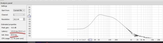

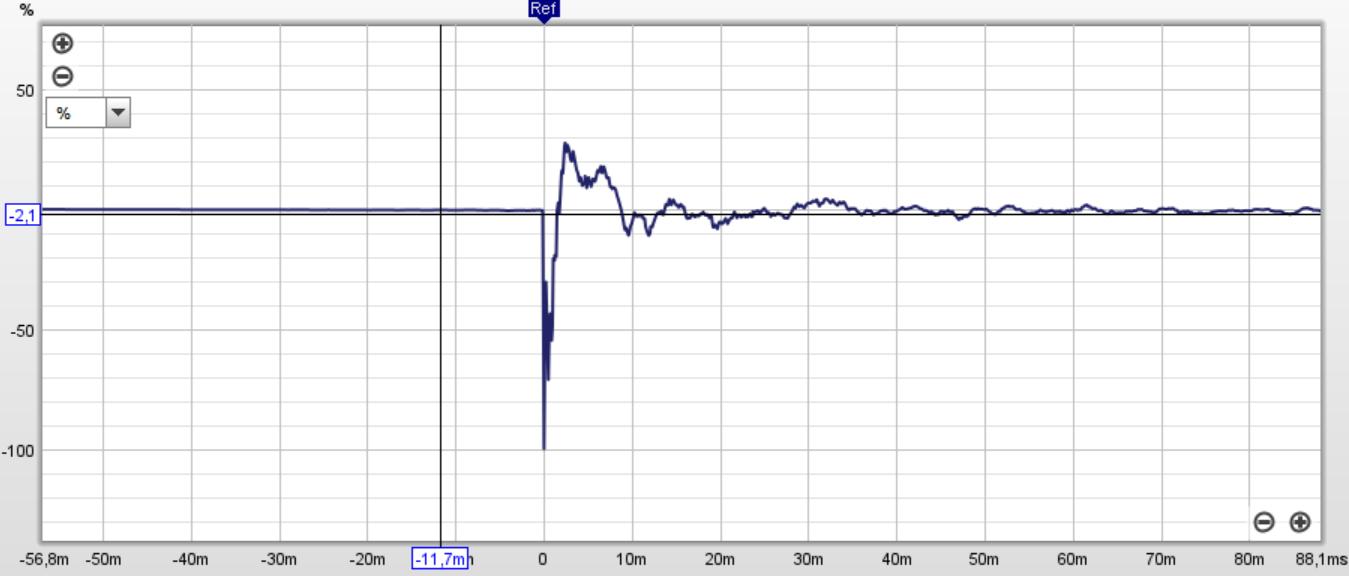

А ведь точно, при кроссовере на FIR фильтре время задержки увеличивается. и это надо компенсировать в REW?
в этом окне REW где то проставить нужно?
Понятно временное окно выставляем после получения графика, а то я думал что еще где то это есть.
сделал замер микрофон между НЧ и портом, расстояние 30см, только когда порт затыкал микрофон блин задел. ну и другие замеры в архиве, порт должен себя так вести?

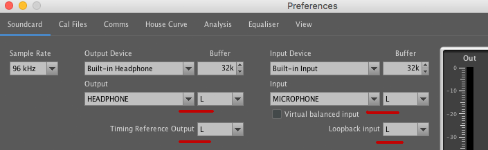

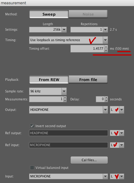

Вкратце
Timing: –>
No timing... -> без референса начала измерений. Мерки начинать по старту импульса, или по пику импульса (юзаю для предварительных/черновых мерок. Пользуйте пока это). Или начинать от ожидаемой оценки задержки (не юзаю).
Use looopback... –> это когда референс "из дырки в дырку" проводочком из вых. на вх., а измеряемый – из дырки "вых" –> на дынемег –> воздух (расстояние до мик.) –> мик –> дырка "вх" (нужен специально обученный маленький кобелёк кабелёк). Расстояние от мик до дифа выставить по значению возле установленного в окошке Timming ofset.
Такой-же вариант используя looopback + калибровочные тайминги-ответки импульса. Заблудитесь.
Хотя, можете в "Преференсах" выставить "Timing Reference Output" и "Loopback Input" на один и тот-же канал, на который даёте измер. имп., принимаете измер. имп. и который есть непосредственно измер. вх.
Остальное пока не нужно. Заблудитесь.

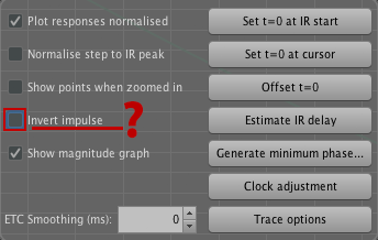

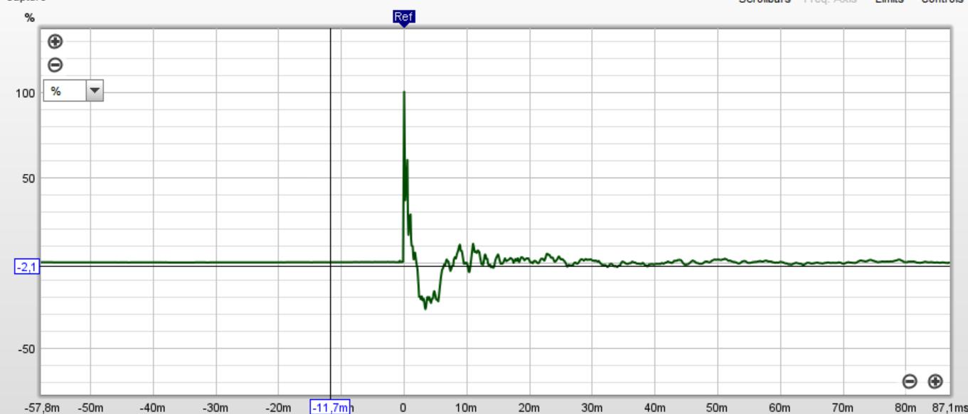

Еще обратил внимание на импульс, первые замеры (ЗЯ) которые делались на другом компе и другом усилке, импульс пик вверх, а сейчас другой комп и другой усилок все замеры импульс вниз. с полярностью подключения все правильно, это выходит усилок или комп полярность перевернули?
    57.6 KB · Просмотры: 72
    52.4 KB · Просмотры: 62

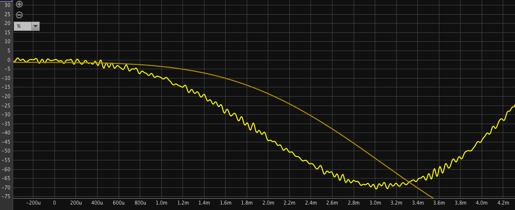

Угу. Или
Роман, тут некая непонятка образовалась. УНЧ D-эшник? ИБП?
_scare
Забейте. То "на скорость" не влияет...

а на скрине что это?
Это кусок импульса. Страшноооо... А может и не. Пока забей.
Тут гляжу в книгу и вижу фигу смотрю на картинку и 1/2 нэ панимайт

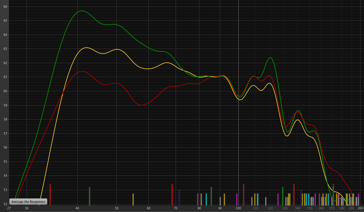

Не, видно ЗЯ, ФИ и АС+ФИ.
А на 55-60Гц, 100Гц, 110-120Гц, 130Гц, 140Гц бОшка сломалась... Нужно эликсиру принять... (кофею;))

Вы про замер с ФИ и без него?
Отчасти да (за опорную принимал "типа полочку" 80-90+).
А так более занимательна почемучка на тех частотах, которые в рядочек выше. Интерференшин?
Всё, уже не соображе, сламалася. И волшебный эликсир не действует.
Конечно. Поэтому для сателлитов нужно либо время задержки увеличивать, либо использовать такой же длины фильтр.
Да, примерно так и должен.
+4дБ на 50 и 60 Гц, влияние выше 100 Гц, ниже 35 уходим в пике. Только пике у Вас ниже 30 Гц слишком крутое. Обратите внимание на добротность ЗЯ, она близка к Бесселю. Низких, конечно, меньше, чем с ФИ, но достоверность гораздее.
Порт должен ведь больше давать прибавку, или я не понимаю работу порта
Зависит от отношения Vзя/Vэкв: чем больше, тем больше даст установка ФИ. Так, при 220 литров и настройке ФИ на 38 Гц можно получить +7дБ на 40 Гц против +3дБ сейчас. Нужно ли оно, если есть возможность коррекции, а громкость не важна? Конечно нет. В Вашем случае в варианте 2.1 с отдельными усилителями даже ФИ был необязателен, по той же причине.
