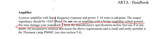

Я где-то читал, что нужен УНЧ с общей землёй, мостовые не подходят? В последней инструкции к программе я этого примечания не нашел. Есть усилитель на tda 7492, он подойдёт?
ЦИФРОВОЙ УСИЛИТЕЛЬ - НЕТ!!!!!!!!
Где-то читал...
Ещё раз. 4 Вт, однополярное питание, разделительный конденсатор, простейший аналоговый усилитель на микросхеме, питание 12...14 В.
За другие варианты не отвечаю.
Нет. Д-класс (мостовой вых.)

Дальше можно не читать. Нельзя ставить мостовой усилитель, на его выходе попитания, уродство это.

При рекомендованном питании +5 В не рекомендую эту микросхему, она для наушников, но не для динамиков, ну и китайцы обожают подделки.
ЕЩЁ РАЗ. Я ПИСАЛ ПРО УСЬ ЗВУКОВОЙ КАРТЫ, а не внешние.
Последний раз. Внешний измерительный усилитель должен спокойно работать на нагрузку 4 ом.

В инструкции конкретно к limp этого предупреждения нет. Возможно только к arta это прописпно. Но я уже понял почему мостовой нельзя, нужен только с общей землёй
Если учесть, что путь в Арту начинается с подключения, т.е. с коробочки, то есть такое ⚠️.
Не все внимательно читают мелкий шрифт внизу.
А там порою самое главное обозначено.
