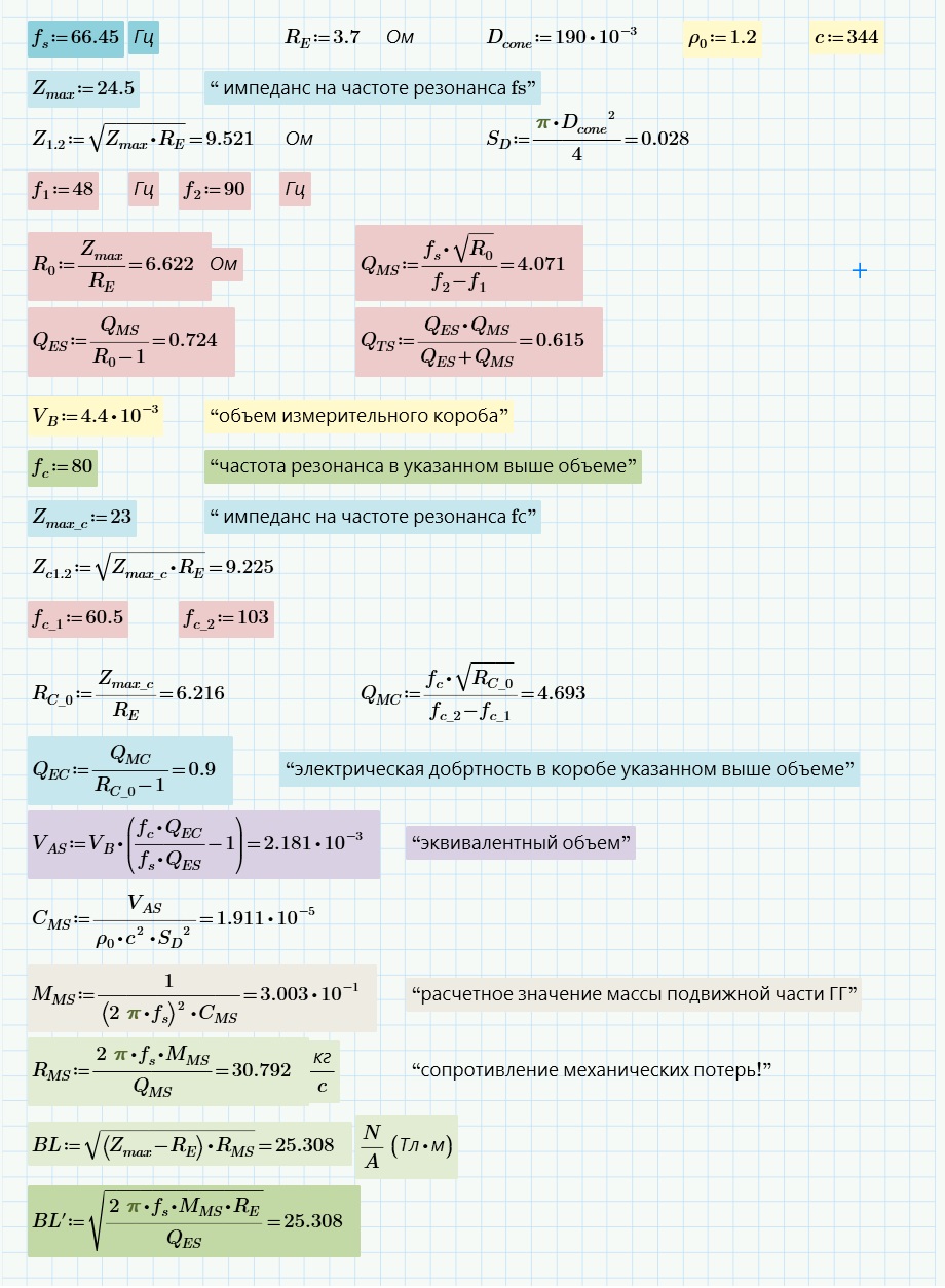

А как ЛИМП диаметр переводит в массу?
Не совсем понял вопрос .
Есть данные которые вводиться и есть данные которые рассчитываться из кривых импеданса , дальше по формулам расчитываеться результат.
6,245
4,675
187
50
Как бы у Тиля со Смоллом нет параметра диаметр диффузора в наборе? Но есть гибкость подвеса. И вот, при изменении диаметра эквивалентный стоИт как вкопанный, а гибкость Смs изменяется в десятки раз. Вот я о чём
Есть.
Я правда непомню в каком виде етот параметр прописан в оригинальных работах. Но посчитать присоединеную массу воздуха без диаметра дифузора не получеться
Ето косяк программы.

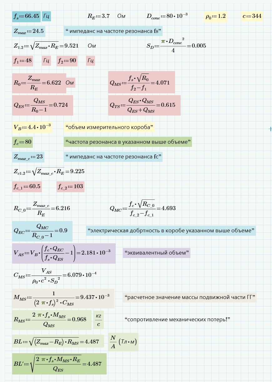

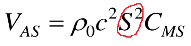

Набросал последовательность математических операций в LIMP, сразу скажу, значения частоты f1 f2 брать просто прикладывая линеечку к твоим кривым импеданса, мог промазать +\- 1Гц, но суть всё равно будет понятна:
это при диаметре излучающей поверхности 80мм
а это на основе тех же кривых импеданса, но уже с диаметром 190мм!
P.S расчет в системе СИ

Грациес, камрадос Resistorius у MacSys-ос! Яврубаллос. Ключевой момент, который я упустил, вот
Я упустил пропорциональность через квадрат площади. Получив правильный Vэкв и неправильный диаметр, прога неправильно считает Сms, и дальше по цепочке.
Действительно, смещение 75ГДН и 25 ГДН при том же нажатии может быть примерно одинаково, а Vэкв разнятся раз в десять. У пукалки 4" вообще Vэкв = 2,2 литра Sven AF-11. Аминь.

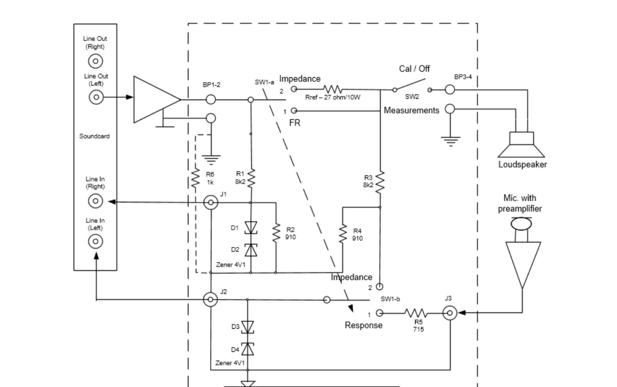

Схему измериловки своей покажите?
Схема у всех программ одна и также, только входы нужно поменять для аудиотестера. Измеряется падение на референсном резисторе, от 20 до 100 ом, который указывается в программе.
Применил отдельный усилитель для увеличения уровня сигнала.
вот видео, аналогия, чтобы долго не описывать только делители не ставил на вход.
Не хочу спорить со знатоками о плохих и хороших программах, но суть данного измерения состоит лишь в вычислении точного значения сопротивления на заданной частоте, а потому важно при калибровке подкинуть весь диапазон сопротивлений, чтобы удостовериться в точности измеренных значений. А не только как в рекомендациях подкинуть 1-2 сопротивления в 3-10 ом и надеяться на чудо программы

Мне не надо рассказывать, просто покажите схему.
Или у вас из схемы только референсный резистор?
Но используете усилитель?
Схема с сайта Арта:
да, да
защиту входов и делители не использую, так как в usb карте все это уже стоит с возможностью регулировки переменником

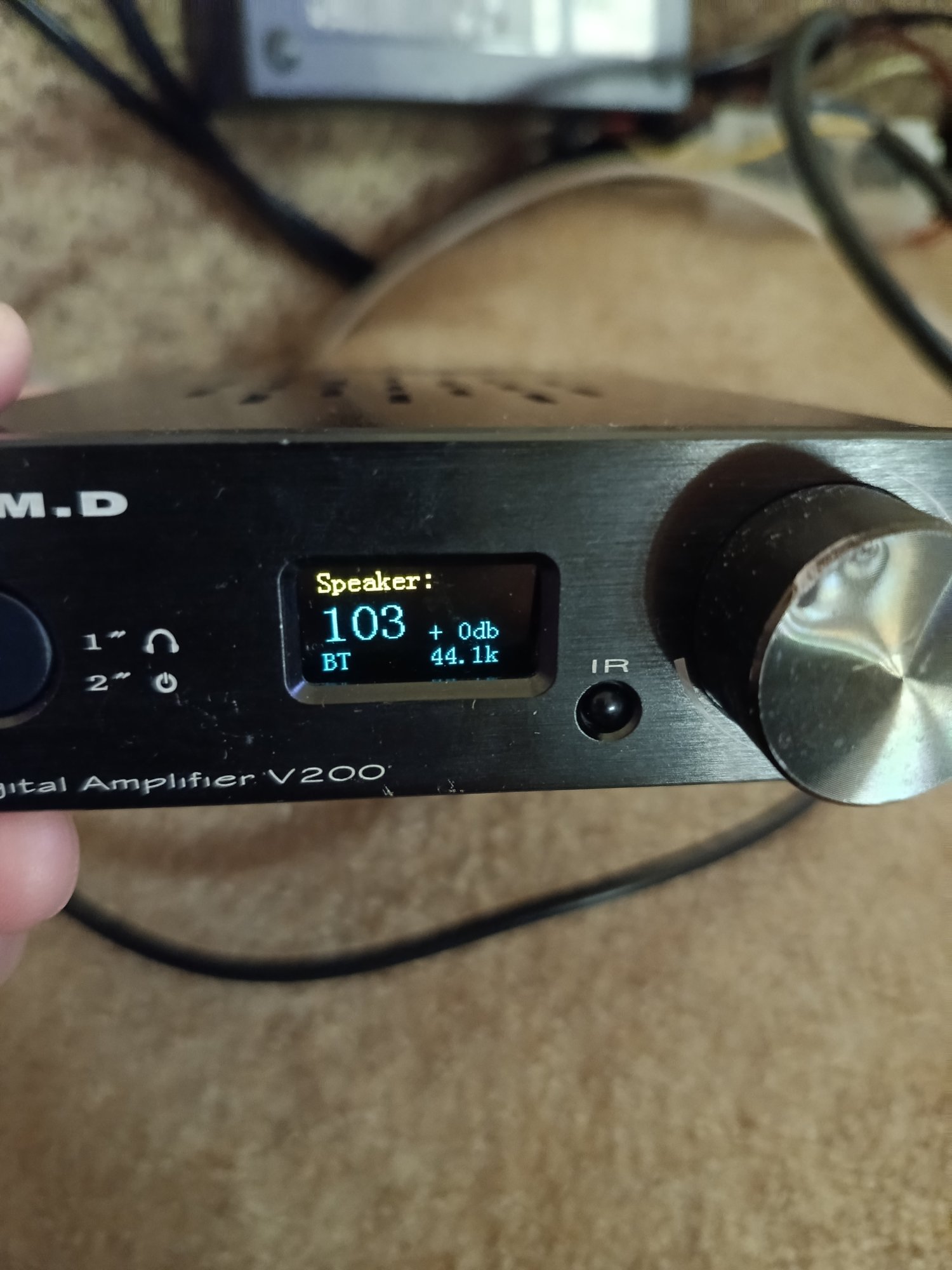

2.2-2.3 вольта при регуляторах на минимуме. Для измерений использую усилитель i.am.d v200? китаец с цифровой панелью индикации уровня, что позволяет быстро выставлять один и тот же уровень на выходе без применения вольтметра при каждом измерении.
карта bomge u202

2.1-2.2 вольта при регуляторах на минимуме. У меня усилитель i.am.d китаец с цифровой панелью индикации уровня, что позволяет быстро выставлять один и тот же уровень на выходе без применения вольтметра при каждом измерении.
При каких регуляторах на минимуме?
Усилитель класса Д?

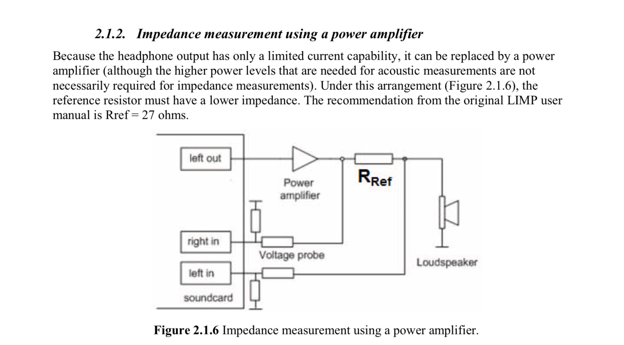

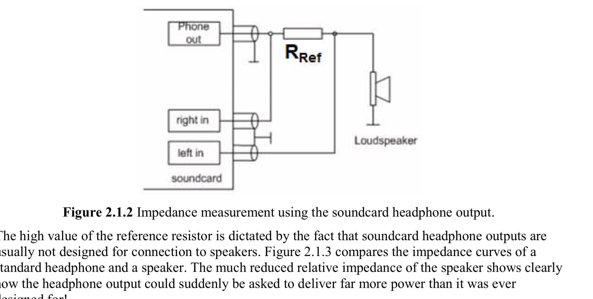

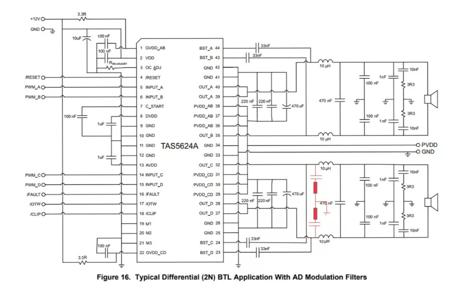

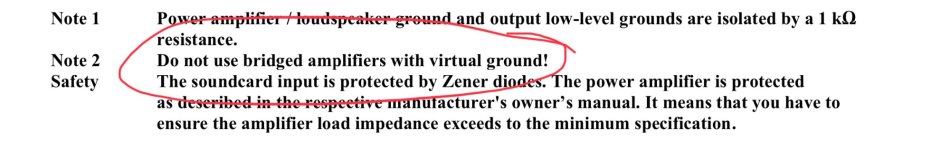

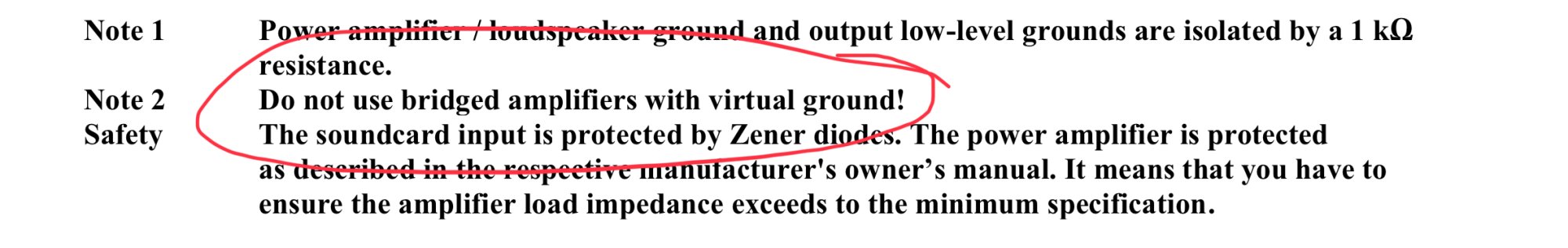

У Д класса нет общей земли. Нельзя им измерять.
Что у Арты в описании написано черным по белому, #876.
Найдите простейший усилитель на ТДА или ЛМ.
Соберите правильную схему.
Если нет сил на делитель используйте выход с карты на наушники, тот что под Джек на морде.

Благодарю за подсказку, все варианты уже испробованы, как и разные звуковые карты и в таком варианте измерения полностью совпадают как и с использованием усилителя, разница может быть лишь только на больших динамиках в резонансной частоте, которая может отличатся на несколько герц из-за меньшего уровня выходов звуковой карты. В остальном все совпадет. Перед каждым измерением проверяю калибровку на резисторах 3,5,8,20,50,100,200(естественно округлил,при описании так как в реальности значения предварительно измерил прибором YR1035 для измерения сопротивлений АКБ, в котором значения после запятой с тремя нулями ) потому что иногда винда, после обновлений, сбрасывает уровни выставленные ранее.
Я поигрался с этой темой, с разными программами - алгоритм и схема везде одна и та же, принцип одинаковый а в итоге нашел причину некорректности измерений и возможно появления мифов. По крайней мере у меня все три программы теперь работают корректно.
Каждый выбирает себе инструмент удобный в пользовании. Мне удобно в REW измерить импеданс и сразу АЧХ калиброванным микрофоном.

Да, забыл дописать, наверное отсюда у вас сомнения, усилитель у меня имеет на борту( юсб, оптику,линейный вход и блютуз) в программе в винде и я его выбираю как источник опорного сигнала вместо выхода звуковой карты.
Странный вы человек.
#878 на схеме земли видите?
Здесь землю видите?:
А вашем Д усилителе?
Теперь расскажите что вы пытаетесь измерить?
Д усилитель сам на нагрузочном резисторе не измеряется просто так.

общая земля получается в конечной схеме измерения,
естественно при этом вход гальванически никак не связан, так как используется усилитель через блютуз соединение и как отдельный выход звуковой карты а в программе измерения я выбираю устройство и реф. необходимый канал.
Все прекрасно калибруется и работает, так как на выходе получаются точные значения тестовых сопротивлений.
Если я буду использовать выход карты+ этот усилитель, то там такой номер не прокатит, тут согласен и будет справедлив ваш вариант.
При использовании выхода самой карты получаю те же графики.
При измерение через усилитель я получаю ровную линию на всех тестовых сопротивлениях (ну почти, так как сказывается некоторая нелинейность всего участка цепи. На 200 ом резисторе нелинейность около 1-0.5 ом на участке от 10Гц-5кГц. На низких сопротивлениях все в линию.
Возможно я не прав, тогда поясните, что я получаю и почему результаты совпадают. smile_15
_shok_
Подозреваю что минус динамика у вас объединён с землёй компьютера, т.е. один вывод мостового усилителя сидит на земле компа. Подобное решение сильно подвержено шумам блоков питания компьютера и уся и иногда может приводить к выходу из строя выход уся.
_shok_

При неправильной электрической схеме измерения вы получаете недостоверный результат (независимо от используемых программ)))
Схема с одним референсным резистором #878 сообщение, без усилителя, что там может быть неправильного.
По своей сути это перегрузка входного тракта звуковой платы, но при тестировании низких значений сопротивлений это сложно увидеть. И возникает ощущение, что все оклалибровано правильно. Но результаты будут не корректные для некоторых излучателей Поэтому приходится уменьшать уровни сигнала при измерении.
