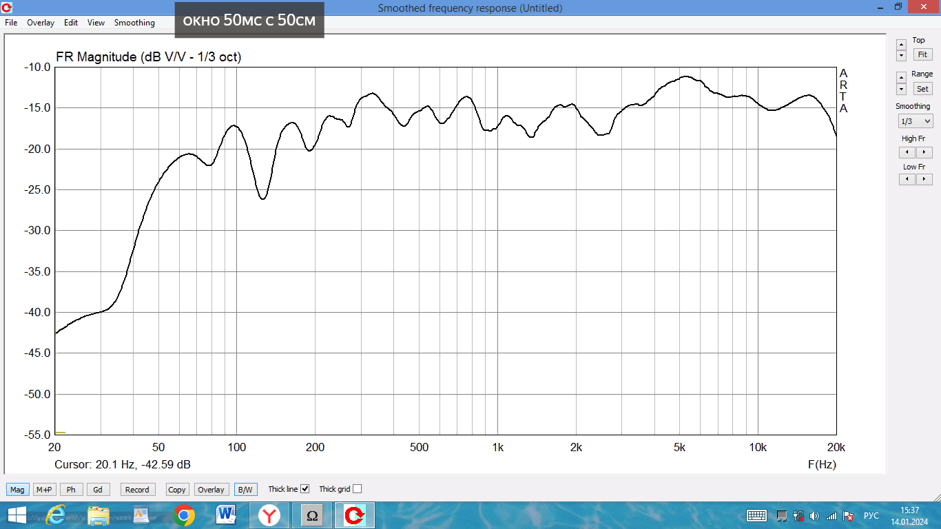

окно 50мс. что скажете

Масштаб по вертикали 45 дБ. По умолчанию он 50 дБ. Зачем вы растянули масштаб?
Я уже писал, что по моим наблюдениям и замерам картинки на экране из разных программ и от разных пользователей, я пришёл к выводу, что целесообразно для удобства сопоставимости делать в ARTA масштаб 70 или 80 дБ. Поэтому прошу добавить в свой пост такой график (если файл остался, а их надо оставлять, стереть всегда успеете).
Мне, например, бросилась в глаза повышенная "бугристость", но посмотрев на масштаб, я понял что дело в масштабе и картинка нормальная, хотя из-за 50 мс вы собрали все комнатные отражения ухудшив вид графика.
(Если бы график был в виде идеальной линии, я бы не поверил, в жизни вне камеры так не бывает).
Достаточно было бы и 10...20 мс что тоже немало. Жёлтая линия покажет и ширину окна без доп. указания и частоту более-менее достоверной части.
В целом - всё хорошо, ужасов нет. Хотите увидеть ужасы - посмотрИте тему "постройка басовой техники", тогда поймёте.
Теперь мысленно проведите прямую линию по середине колебаний (не буду показывать, работайте сами). Она будет под наклоном, ниже на НЧ, выше на ВЧ. То есть плавно (что хорошо и важно) тональный баланс смещен вверх.
Но не так всё просто. Надо слушать. Дело в том что при прослушивании музыки, а это обычно с 2...3 метров, высокие частоты затухают намного больше низких, поэтому линия частотного баланса поворачивается по часовой стрелке и... выравнивается.
Хорошо сейчас или плохо - скажут ваши уши.
Я не говорю, что всё идеально и правильно, наверняка не так. Но и не скажу что ужасно. ПосмотрИте, область выше 3 кГц у вас явно выше. Надо добавить резистор в фильтр к ВЧ динамику.
Но перед эти обязательно сделать и показать (не мне) график с тремя линиями - отдельно динамики НЧ и ВЧ с фильтрами, и общий график.
Надо посмотреть на важную область стыка. Марков сразу на глаз скажет фазу и что надо поправить.
Кроме того, надо сделать вот что - НЧ динамик, пусть с фильтром, с полуметра и окном 5...10 мс по оси и на глаз в 30 градусах вне оси - это поможет оценить нужную частоту раздела.
Думаю, всё что я написал, можно сделать без особого труда.
Похоже, положительный результат всё же возможен.

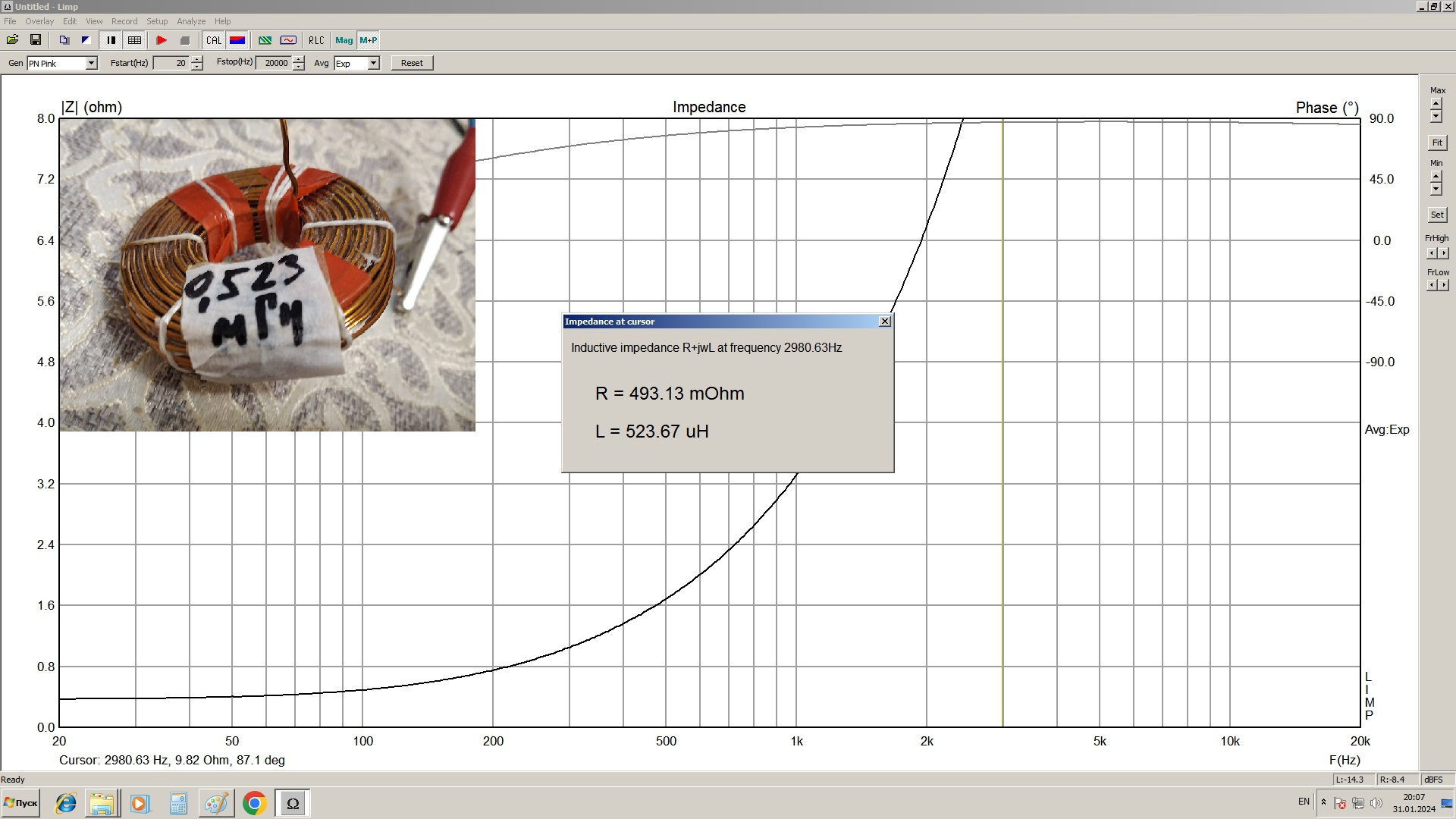

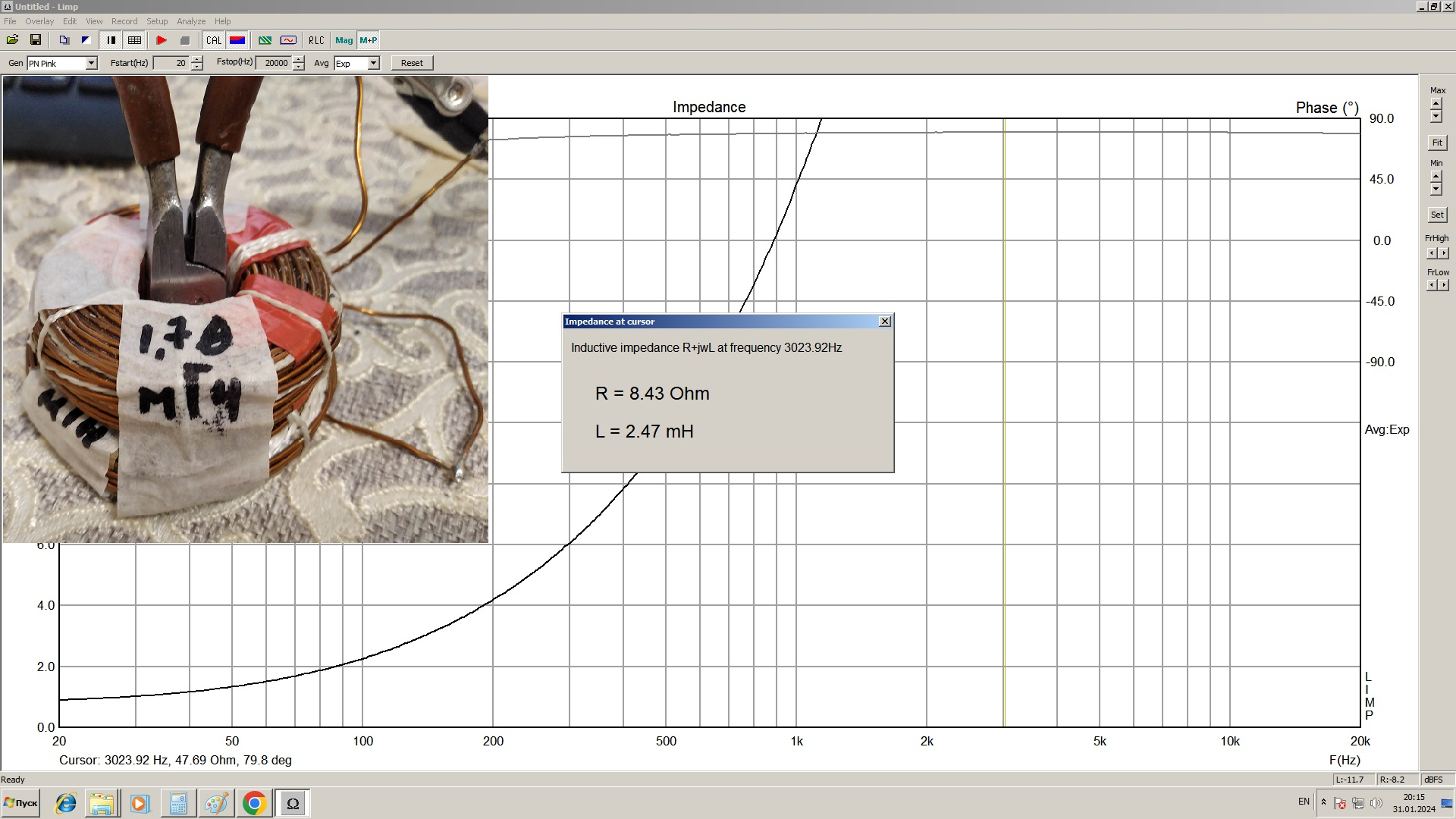

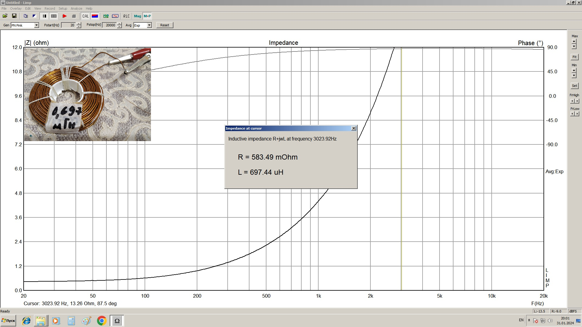

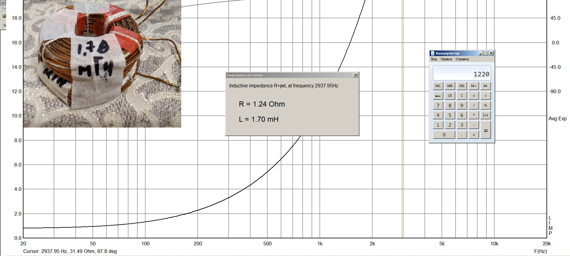

Для начинающих и делающих первые шаги в изучении LIMP хочу предложить ещё одну возможность данной программы. В начале темы Сергей (KSV) рассказал как при помощи этой замечательной программы можно измерять параметры радиоэлементов. Я же хочу показать в картинках как измерять, проверять и подбирать элементы для фильтров. К примеру у Вас есть какое то количество индуктивностей.
Но при налаживании фильтров АС нет необходимой. Чтобы получить нужную их можно соединить последовательно и параллельно. Чтобы грубо прикинуть можно подсчитать потому же принципу как считаю резисторы. Но индуктивность очень "коварна" и завист от многих фактов и реальный результат может не совпадать с вычислениями. Ниже пример последовательного соединения и результат. Простым сложением получается 0.692+0.523=1.2 мГн, а реально 1.7 мГн. И это много.
Вот вариант с сердечником. Эти же 1.7 мГн но с кусачками в место сердечника.
И индуктивность теперь стала 2.7 мГн.

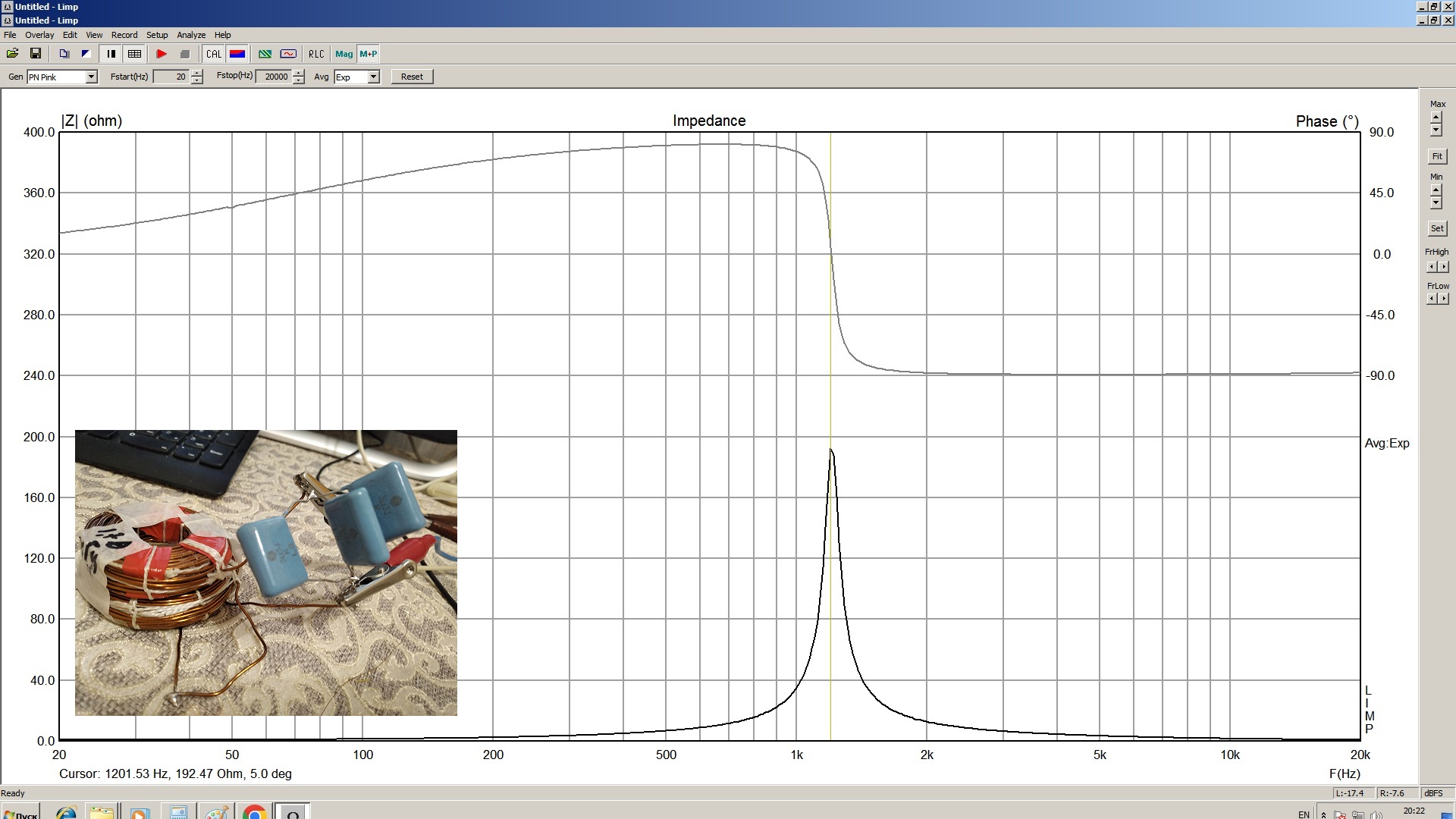

Теперь фильтр. Вы рассчитали или взяли готовые данные, и не плохо было бы проверить резонансную частоту. Собираете параллельный контур из данных LC элементов и LIMP показывает вам частоту вашего фитльтра. L=1.7мГн, C=3.3+3.3=6.6мкФ, Fрез=1491 Гц
Если Вы ошиблись в вычислениях или предложенные кем то номиналы LC не точны вы можете оперативно их изменить и сразу увидеть результат. Подкидываем ещё емкость 3.3мкФ и получаем 1200Гц.
Изменяя соотношения L, C можно изменять реактивное сопротивление контура не изменяя его Fрез.

Вы положили одну катушку на другую, включив взаимоиндукцию и увеличили сумму индуктивностей на эту добавку. И делаете выводы. что арифметика неправа. Для прикола разверните одну из катушек на 180 и снова гляньте сумму. Вас ждет удивление.
Я это сделал намеренно что бы показать что индуктивность "коварна" и может зависть от многих факторов. Если их оставить в той же позе но включить в противофазе индуктивность уменьшится и не известно на какую величину. А LIMP покажет честно.
Не вводите народ в заблуждение, а сразу говорите: есть магнитная связь между катушками. Таперь, раздвигая их, получаем КПИ от 1,2 до 1,7 мГн.
Теперь фильтр. . Собираете параллельный контур из данных LC элементов и LIMP показывает вам частоту вашего фитльтра. L=1.7мГн, C=3.3+3.3=6.6мкФ, Fрез=1200 Гц
Подкидываем ещё емкость 3.3мкФ и получаем 1491Гц.
Емкость увеличили, а резонансную частоту получили выше. Зашибись.
А вот здесь интересный момент описанный в институтских учебниках - такие контура не равноценны, в частности имеют разную добротность, и в нашем случае (фильтры АС) они не одинаковы, но это отдельная тема.
Можно посмотреть что будет в программах моделирования, например, LSP CAD. Она позволяет моделировать фильтры для АС. В ней удобно прикидывать фильтры, а потом проверять и подстраивать в железе. Получается многократно быстрее, чем просто перепайками и микрофоном.
Но в неё прежде нужно ввести исходные данные полученные в LIMP и ARTA, тогда и результаты будут соответствующие.
Вы положили катушку на катушку, так не будет совпадать индуктивность простым сложением, так как это уже одна катушка, а не две.
Для расчета индуктивности по разным формулам витки возводятся в квадрат, например (условно), одна катушка 100 витков - 100 мкГн, вторая - 200 витков и 400 мкГн, если их расположить на расстоянии друг от друга индуктивность общая 500 мкГн. Если их сложить вместе и соединить последовательно начало с концом выводы, то получится катушка на 300 витков и индуктивностью 900 мкГн
Может я не понятно излагаю, но основное было довести для изучающих программу, что можно быстро определить индуктивность двух катушек манипулируя разными вариантами включения тем самым подобрать нужное значение для макета. Затем уже можно изготовить или приобрести окончательный вариант.
Никогда такое не проверял. Если рядом положить рядом катушки на небольшом расстоянии, как тогда себя ведет индуктивность?
Индуктивность магнитно связанных катушек зависит от того, как взаимно направлены витки в катушках. От увеличения индуктивности через индифферентное отношение к уменьшению индуктивности, при развороте на 0-90-180 градусов, имеет значение, в какой плоскости разворачивать! Самый безнаказанный вариант Катушки для акустических фильтров или КПИ

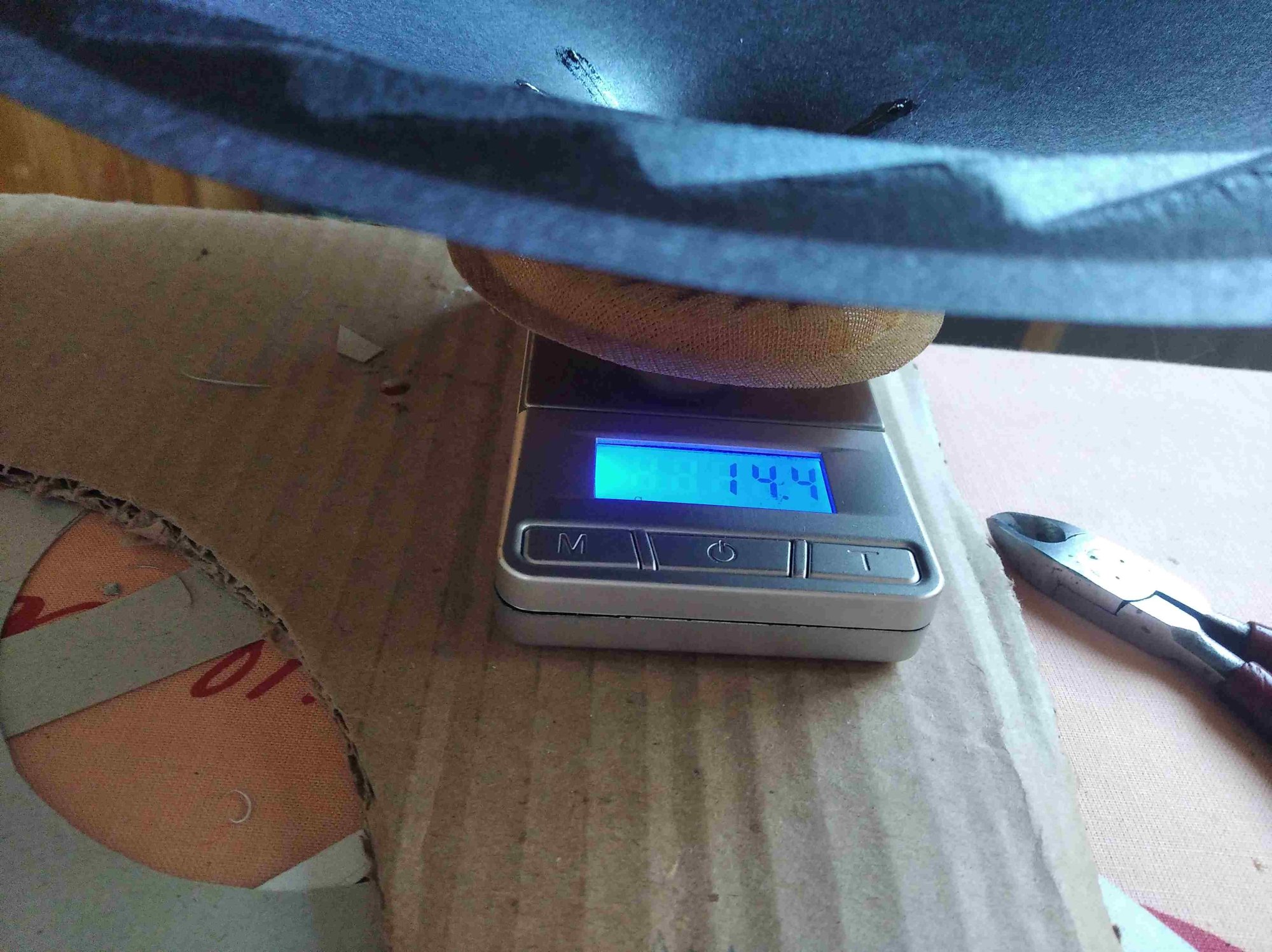

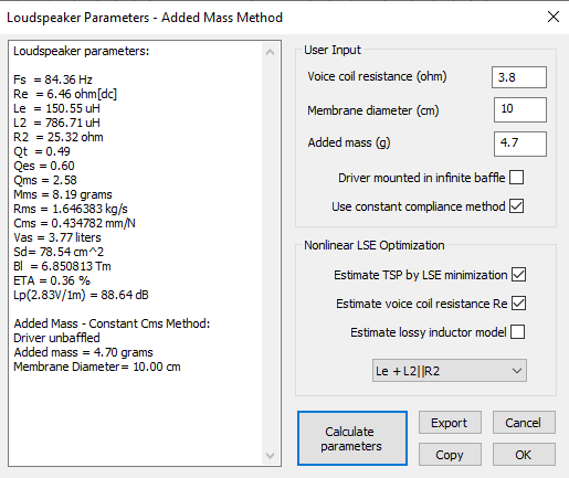

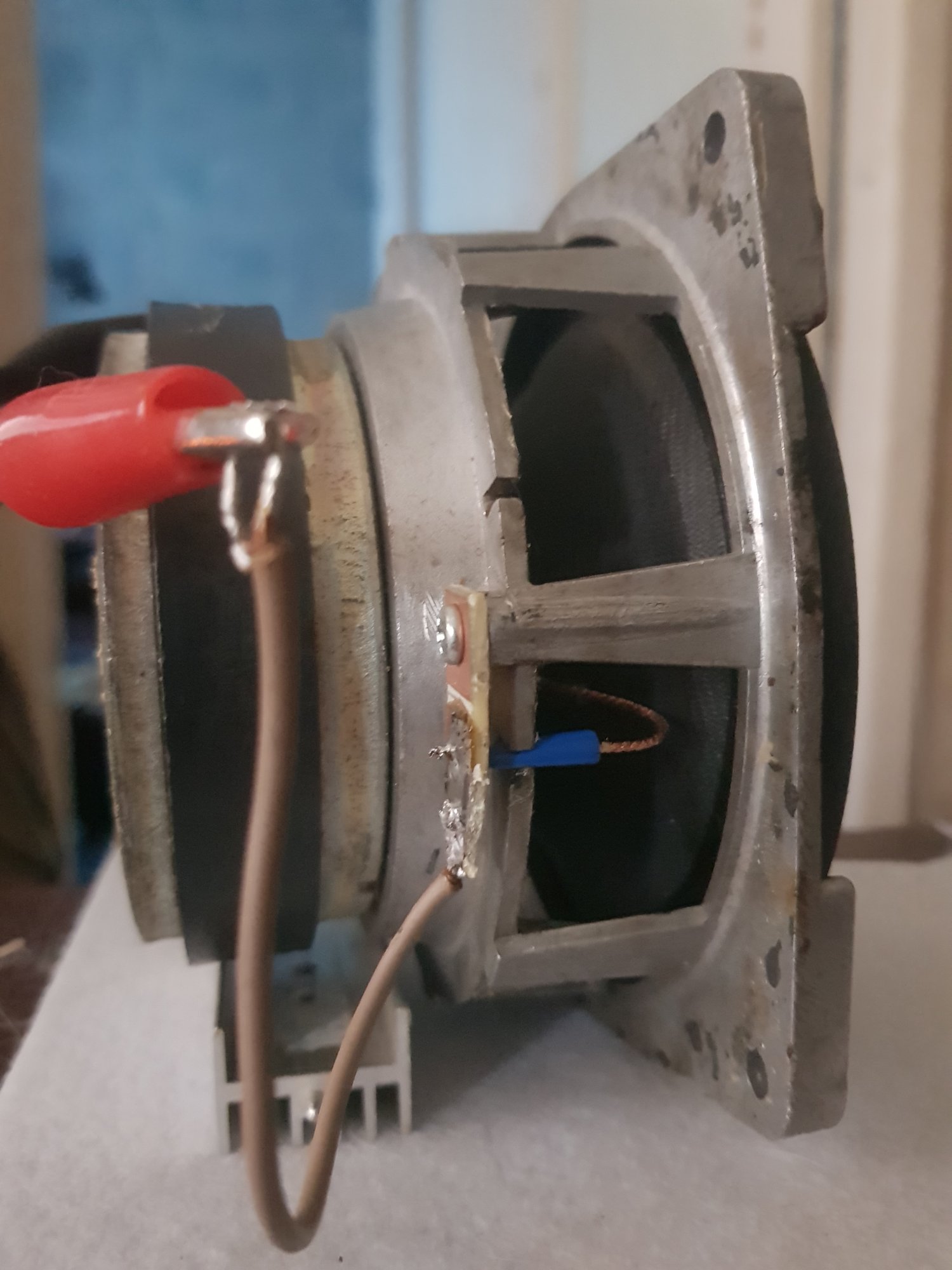

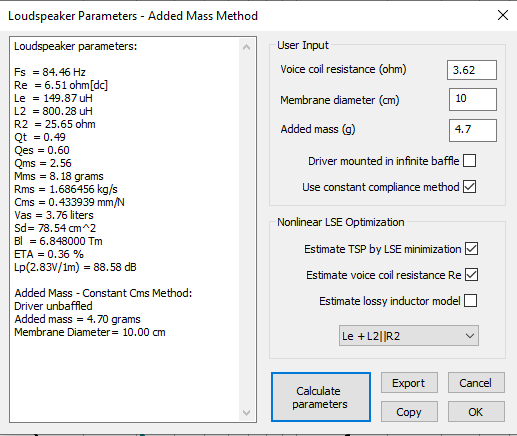

Установил динамик вертикально!
25ГДН-1-8, установлен на фетр, в качестве грузика выступает кусок керамического резистора с массой 4.7г который крепится двухсторонней липкой лентой к колпаку пыльнику(бедный колпак)
Результаты измерений вертикально, минут 20 с даты написания поста
и замер сделаный 28.01.2024, динамик лежит магнитом на табуретке или любой горинтальной плоскости:
Вооружаемся увеличетльным стеклом, и начинаем искать грубейшие ошибки. Если бы я не пробовал все эти подходы в измерении, то молчал и ничего не говорил бы!
Пример неправильного измерения!!
Постоянно пишу: динамик "в воздухе" (руке) на удалении от жестких отражающих плоскостей!!!
Разница может быть больше или меньше, но ТАК измерять неправильно.

Провел измерения. Громкоговоритель магнитом вниз. Делал по 3 замера. Кстати, сопротивление ГГ по тестеру около 3,25 Ом.
Без отражающих поверхностей. До ближайшей поверхности 1 м. ГГ лежит на тонком брусе.

На сколько изменялась частота при добавлении 10гр? Нужно 30 - 50% чтоб уменьшилась.
Подозреваю, что ошибка как раз тут, т.к. не верю в mms 14гр на 10 дюймах.

Не разу не слышал о таких цифрах. У меня изменения в 20% было 40гц с массой 10гр. стало 32гц.
В лимп, в окне измерений, есть такая инфа. Что для лучших результатов, изименеие должно быть 30-50% - ну это примерный перевод
По весу - просто писали 10 дюймов... а оно скорее 8. Эт совсем другое дело =) Тут отличная ммс 14гр.
Я подозреваю что проблема с ящиком. Ящик не мой и я за него не ручаюсь.
Да, линейка вам в помощь) Так то метод с ящиком очень точный.
