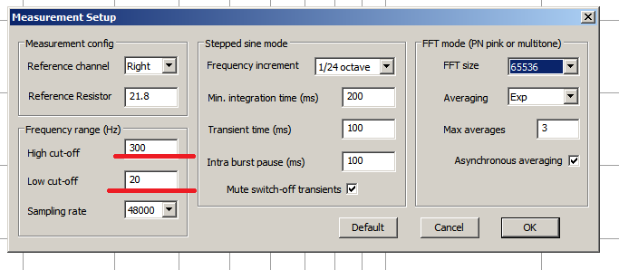

Не знаю правильно это или нет, но я делал следующим образом. Первое измерение шумом . Сразу видна общая картина. НЧ динамик не гоняю до 20кГц А просто в настройке
setup ->measurement выбираю предел в который укладывается динамик при измерении шумом. Пример ниже.
Так получается чуть быстрей.
Так же и в ВЧ. Только ВЧ не надо прогонять от 20 Гц В начале шумом после того как будет видна картина выбираю предел. Пример ниже.
Может пишу очевидные вещи но для тех кто только осваивает ЛИМП я в том числе это поможет сократить время измерения в режиме синус.

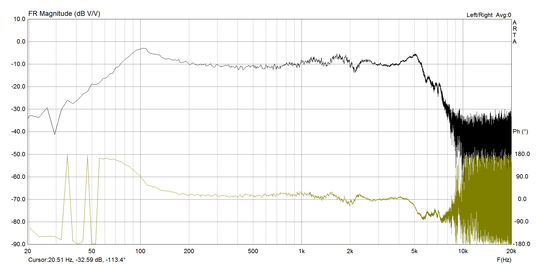

Так и поступил. Выходные в Ростове выдались ненастные наверное как и везде. По быстрому управился с домашними делами и засел за "ARTA". И вот результат моих измерений. Если есть какие то огрехи буду рад конструктивной критики.
  • Номер один 25гдн3-4. Был выбран не случайно, с этим динамиком многие знакомы пожалуй имеется у многих в коллекции. Измерение проводилось двух канальным способом микрофон (не калиброванный сделан по схеме АБ два года назад) 5см от динамика.
  • Первое измерение динамик на столе на подставке размером с магнит высота 15см.
  • То же динамик только в ящике от S30 ФИ закрыт тряпкой ВЧ динамик отключен.
  • То же динамик в ящике от S30 ФИ закрыт тряпкой ВЧ динамик отключен плюс фильтр (от АБ для кубиков).

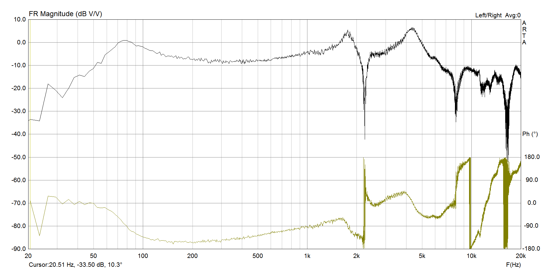

  • Номер один 25гдн3-4. 5см от динамика.
Две нехарактерные вещи. 1. Очень мелкая дрожь (сглаживание выключено? измерение на синусе?), очень резкие провалы. Первый раз вижу подобное в Арте. и 2. Непонятный подъём на резонансной частоте вместо завала - у 25ГДН3 добротность явно меньше единицы, а тут - ТРИ, или +9дБ.

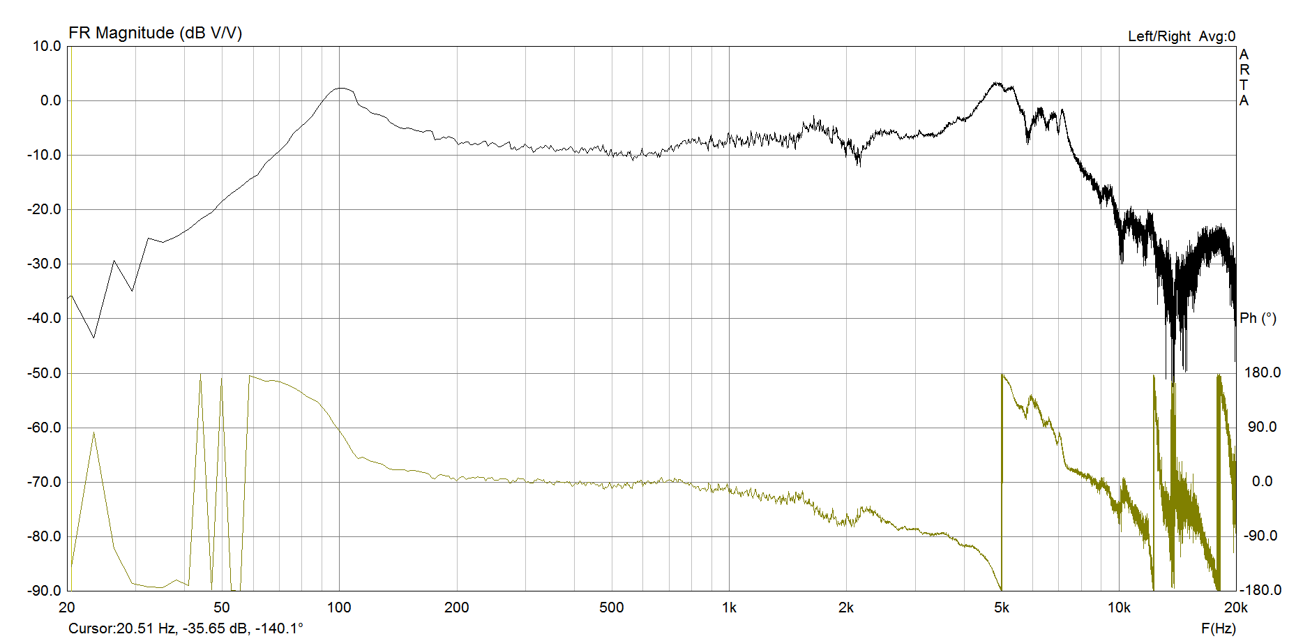

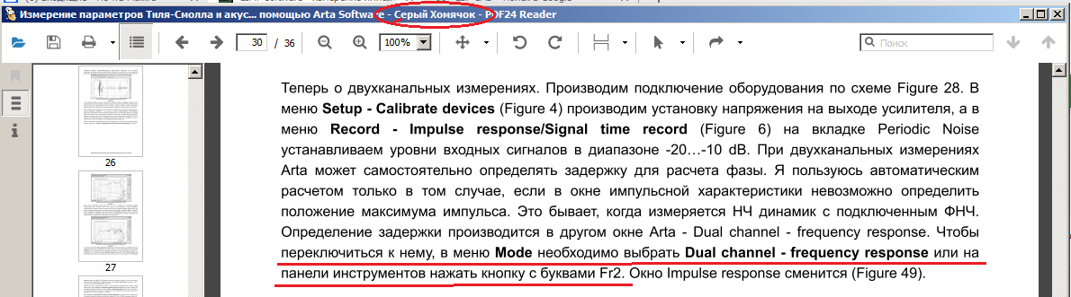

Фазу можете выключить, она пока неинформативна. Похоже, Вы не в том режиме находитесь. Включите IMP вместо FR! Это и есть причина глюков.
Динамический диапазон всего 30дБ, на грани допустимого. Чуть подкрутите громкость.
Я так понимаю вариантов измерений уйма. И что для чего более подходящее придется разобраться в процессе освоения ПО. Так как я это делаю впервые пользовался всем известным руководством. Красным выделен именно режим FR2. То о чем вы говорите. На самом деле в этом руководстве описан способ измерения в импульсном окне листов на пять с картинками водопадов. Затем резкий поворот это нам не надо и в одном абзаце измерение FR двойным каналам.
Спасибо учту. Сегодня вечером попробую.
Шум.
Надо делитель подстроить на это я тоже обратил внимание.
Прочитайте, попробуйте и поймёте что в обычной практике это лишнее, но при необходимости сможете сделать так.

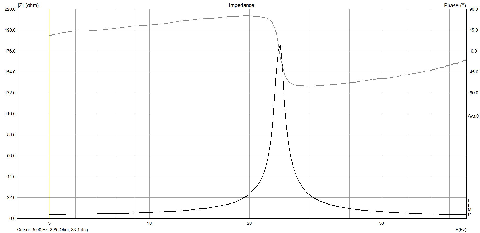

Может у кого была схожая проблема.
Сделал измерения динамика с добавочной массой.
Re около 3,85 Ом, что и видно на графике. 5 Гц минимальный участок сопротивления.
Но при подсчете, когда программе можно дать возможность выбрать минимальное Re, она пишет 1,7 Ом.
Перемерять не предлагать, динамик разобран)
Не измеряйте от 5 Гц, как вариант.
У меня сопротивление проводов минус 0,6 Ома на 20 Гц, подозреваю программную нестыковку карты и 10-й винды, ибо с седьмой, хоть и ругалась, но было плюс 0,13 Ома у четырехметрового провода.

Для измеряемого динамика сопротивление около 3,5 Ом. Прописал 3,45 и все посчитало, при 3,46 уже ругается.

А файл LIM можно прикрепить? Ну и Николай написал: лучшее - враг хорошего, не надо 5 Гц.
Так и должно быть. В программе есть возможность доверить ей выбор, но можно это сделать вручную, если возникают проблемы.

Щелчок левой кнопкой мыши перед импульсом поближе к нему, можно без фанатизма с точностью до тоски, как у Хомячка. Это точка опоры, больше её не трогаем (иногда можно), а насколько правее щёлкнем правой кнопкой мыши - от этого зависит ширина окна. Часто приходится менять масштаб по горизонтали чтобы сделать окно шире. Чуть попрактиковаться и всё будет на автомате. Точки (щелчки слева и справа от импульса) можно менять сколько угодно раз и даже нужно чтобы усвоить что к чему.
Пример. Динамик 3ГДШ2-8
Видно что левая граница окна ооочень далеко от начала импульса.
А здесь она нормальная, на глазок, не до точки (одного дискретного отсчета) как у Хомячка. Это совсем не обязательно, если не нужна фаза.
Ну а теперь сравним результаты.
Ну и что? Большая разница? Напомню, что нижнюю границу достоверности показывает жёлтая линия, а она около 400 Гц. А я ещё умножаю на два, то есть считаю от 800 Гц и выше. Хочется узнать что ниже? Щёлкните правой кнопкой мыши правее, на экране с импульсом внизу надпись: Gate 2,79 мс то есть ширина измерительного окна, в скобках 262 - это столько отсчетов.
Очевидно: ширина окна 20 мс = 50 Гц, 50 мс=20 Гц.
Есть хитрость. Бывает при пищалке справа от импульса очень рано начинается кака и нельзя сделать требуемые минимальные 128 отсчетов чтобы программа нариовала АЧХ исключив первые нехорощие отражения.
Обманем её. Отодвинем левый край окна, щёлкнув ЛКМ так чтобы она была чуть левее импульса (как на первой картике). Будет маленькая ошибка внизу, но нам она не мешает.
Кстати хомячок левую границу окна (мне так легче понимать определение "Курсор") вообще рекомендует не трогать она должна быть в позиции 0 только правую "Маркер" надо установить на 16365 сэмплов.
Сделайте как он говорит, а потом будете делать согласно своему здравому смыслу. Не надо высчитывать. Вы уже убедились выше, что разницы практически нет. Надо по возможности удалять кучки с каками, ну а если нельзя, то нельзя.
Пробовал разные позиции правой границы окна и заметил, что чем ближе к импульсу тем меньше информации по НЧ.
Так и должно быть . Делайте дальше. Сейчас у Вас (и у меня, и у других) все идёт чудовищно медленно и с напрягом. Потом будет летать со свистом.
Сам процесс измерения - 3 секунды (грубо), сохранить файл PIR дав ему понятное имя, еще 7 секунд. Поиграть с шириной окна добиваясь приемлемого результата - ещё 20 секунд. Значит 2 измерения в минуту с сохранением результата и быстрым предварительным анализом.
При настройке фильтра, сохраняются только значимые результаты, которых несколько, зато число измерений - десятки. Время на это без учёта перепайки и подстройки - несколько минут. Долше разворачивать и подключать комплекс, устанавливать микрофон.
Поэтому не переживайте что сейчас процесс мучительный и медленный.
Потом будет быстрый и незаметный, голова будет забита не тем как измерить и сохранить, а другими мыслями.
У меня перед импульсом проскакивает импульсная помеха коммутации, довольно часто. Она не должна попасть в окно.
Я про это и пишу. Хомячок - научил, спасибо ему. А дальше делаем в соответствии со своим здравым смыслом.
Нашёл не очень удачный, пусть учебный пример с 4ГДВ-1
Условно я сдвинул границы окна влево, якобы справа были ужасные отражения, а первый раз делал от начала импульса.
И получил два вот таких результата.
Видно что на "НЧ" разница есть, но АЧХ рабочей области пищалки от 3 кГц совпадает полностью.

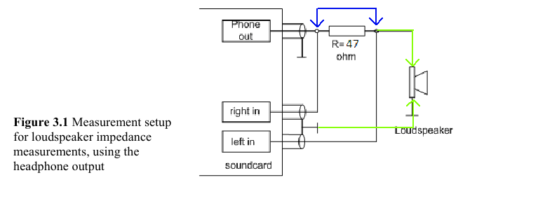

Лучше, если выход для наушников, по рекомендации автора программы ставить два резистора 100 ом параллельно, получится 50 ом можно это значение вносить в программу, но лучше всё же измерить тестером и записать по факту, например 52 ом.
Схема взята из авторского описания, есть здесь. Сейчас добавил только стрелки.
Синие - вот что вносится как эталон в программу (47 или 50 или 52 - сколько получится). Сопротивление проводов от резистора в входам карты, роли не играет, учитывать не надо.
Зелёные стрелки - это провода идущие от собранной схемы (громко сказано, скорее соплей в воздухе или соплей на плате) к динамику, которые обычно заканчиваются крокодилами. Крокодилы должны быть качественно подпаяны к проводам и быть зубастыми, чтобы сопротивление от их зубов до нагрузки было минимально.
Зелёные провода могут быть короткими, но я советую их сделать 1,5...2 метра длиной из силового провода (достаточно 0,75 кв.) но их сопротивление обязательно должно быть учитано в калибровке (компенсации сопротивления и индуктивности провода - красно-синий флаг), и надо смотреть чтобы галочка на компенсации была включена.
Ну кто ниасилит компенсацию индуктивности, может не надрываться.
Всё это уже есть в теме, надо ЧИТАТЬ.
Всё очень просто, проще не бывает.
Смысл измерять динамик в 5 см и с фильтром. Что вы там хотели увидеть.
Бугор на нижнем срезе , почти в 10 дБ? Такого не бывает. А если бывает, то это уже не динамик.
