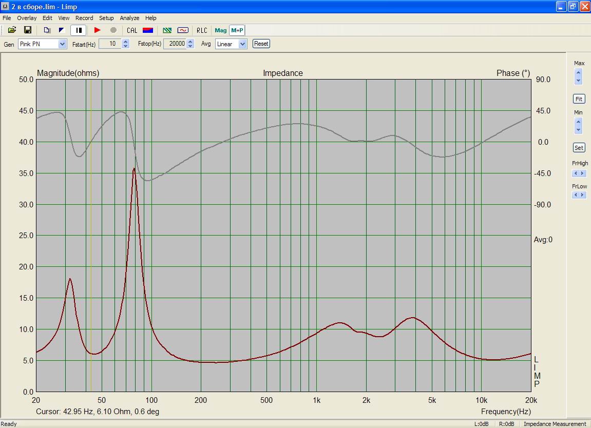

Fв_ящике=Fдинамика х кв.корень из (1+Vas/Vbox)
Вот отсюда и можно вычислить Vas
Пример. Если Vas больше Vbox в 3 раза, получаем корень из 4-х=2
то есть резонанс в ящике возрастёт в 2 раза. Ну а дальше - считайте с кулькулятором.
Эх, чувствую, задача непосильная, поэтому все пройдут мимо.
Вот так это выглядит, если арифметику не совсем забыл.
Вертикальные линии здесь - квадратные скобки.
Vas - искомый экв. объем
Vbox - объем герметичного ЗЯ
Fbox - резонанс динамика в этом ЗЯ
Fsp - резонанс динамика без ящика измеренный при удержании динамика за магнит в руке
аналогично меняется добротность в ЗЯ
фактически именно она нас и интересует, в ЗЯ надо стремится к 0,7
а если есть план делать ФИ, то при закрытом отверстии ФИ добротность динамика в этом ящике желательна примерно 0,6
Вот по этому сразу можно судить насколько хорошо подходит ящик для наших целей. Точность определения частоты и добротности достаточно высока, а точность определения Vas в 25% вполне приемлема.

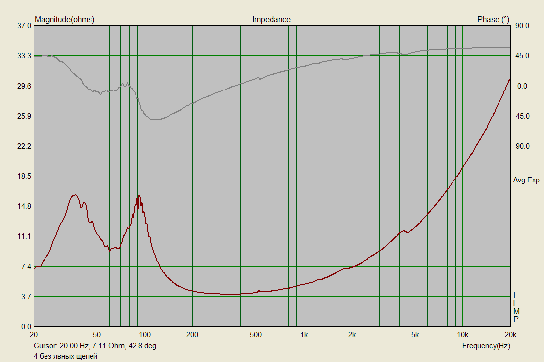

Часто щели можно увидеть по кривой импеданса.
Так было у меня без явно заметных щелей
А это после проливки клеем изнутри мест в которых телоретически щели могли быть.
Дрожание и мелкие зубцы на линии - основание для беспокойства.
Вернёмся к нашим баранам, попробуем оценить, ошибка Vas в 25% это много или мало? Судите сами.
Беру конкретный НЧ динамик 4 дюйма от АС Mission 73 с параметрами
Fs, 54.34, Hz
Qt, 0.32, -
Vas, 8.37, liters
и ставлю его в Спикершоп, красная линия.
теперь увеличиваю Vas на 25% и ставлю в ящик ТОГО ЖЕ ОБЪЁМА!!!
Если в оптимальный, АЧХ совпадет полностью, но ящик будет чуть больше.
Получаем бирюзовую линию. По -6 дБ разницу и не вижу.
Поэтому, повторяю, я стараюсь брать ящик чуть больше, с запасом чтобы можно было подогнать по факту.
Но если ошибка в 3 раза, результат будет хуже.
В том же ящике. Комментарии не нужны. Показ не совсем корректен т. к. не учитывается ошибка в определении Qts но всё же.
Считаю ошибку обещанную автором программы в худшем случае в 25% терпимой, трёхкратную ошибку - недопустимой.

Расчитайте (пожалуйста) чтобы всем стало ясно где трёхкратная ошибка в определении Vas .
Что бы рассчитать по представленным выше формулам нужен другой ящик (для чистоты эксперимента). Но я ради интереса рассчитал и получил цифру ещё меньше чем показал limp

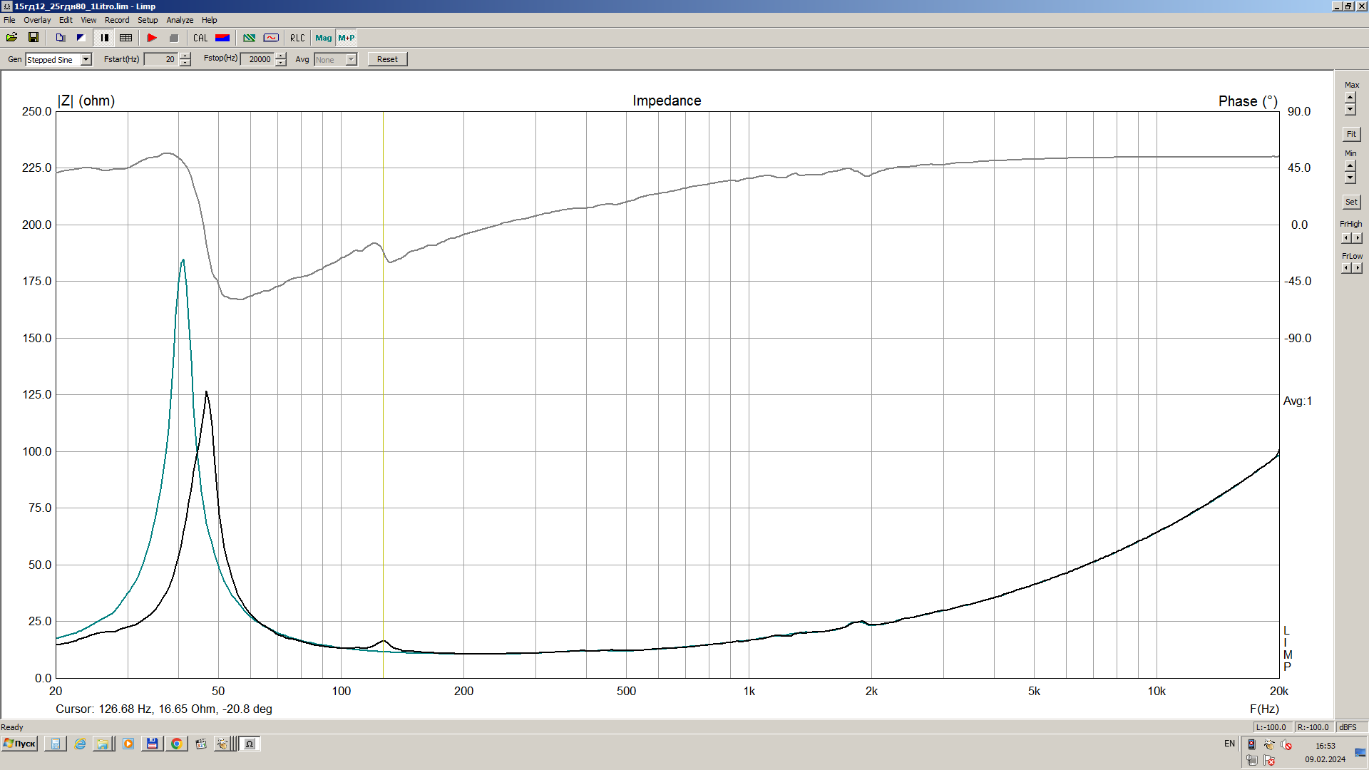

80x[(46/41)²-1]=20L
часто щели можно увидеть по кривой импеданса.
Дрожания на линии импеданса нет. Разве что маленький бугорок в районе 126Гц может это истинный резонанс в этом ящике?
6,801
7,033
254
Нет. всё нормально, на бугорок плевать и забыть.
80x[(46/41)²-1]=20L
Проверьте, может я ошибся где-то, например, не -1 а +1, сегодня голова уже не варит.
Но Vas похоже, действительно мал, подвес жесткий.
СмотрИте. В воздухе 41 Гц. А в ящике, хотя он слишком велик, частота увеличилась чуть-чуть. Если бы Vas был равен Vbox частота подпрыгнула бы в 1,4 раза. Динамик явно расчитан на ОЯ.
Может вы где-то ошиблись, галочку не поставили, но динамик явно жесткий.

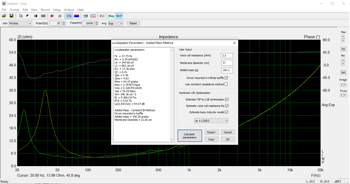

Подскажите, пожалуйста. Пробую сделать замеры динамика 75гдн-1-4.
Неккоректно измереят.... Le, L2, R2 показывает 0.
А когда измеряю 4-гд35 выходит ошибка:
Раньше 10гдш динамики измерял без проблем. Подскажите, в чем может быть причина?

Обратите внимание на ваши графики у вас динамики в обоих случаях четырех омные, а на графиках 24 ома. По всей видимости проблема с референтным резистором. Неправильно указан его значение или вообще не указан. Для начала закоротите щупы и запустите программу на графике должно быть в районе нуля. Если нет читайте инструкцию там всё подробно описаноsmile_7
28,091
13,446
С косой измериловкой можно обойтись замером резонанса в воздухе и в ящике, получить сдвиг и посчитать экв объем. Добротность в ящике можно прикинуть по сдвигу, если принять Qts за некую среднепотолочную , скажем, 0,6. В ящике набежит до 0,8, да и хер с ней, поглотителем убавить. Главное-инвертором не бредить, как все владельцы 75ГДН-1. " Первым делом, первым делом.....А чегой-то первым делом?-А! Царем стану!" Фазаинвестара забабахаю!
Andreez
1 Окт 2019
3,080
3,510
143
ישראל
חיפה
в дополнение к
на графиках 24 ома.
Вы не загружаете второй график, о чем программа вам и напоминает
Нужно измерить на воздухе, ткнуть сюда:
И после замерить в ящике.
Тогда программа по двум графикам все посчитает.
17 Янв 2023
65
Ярославль
Правильно я понимаю, что в графе " Reference Resistor" Должен быть резистор, который впаян в схеме? У меня резистор 20 ом, он указан в этой графе.
Спасибо. Если не получится разобраться с программой, поищу ящик.

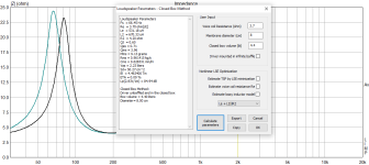

Я читал мануал, может недопонял. Тот же самый метод Closed Box metod. В скриншоте выделил. Зачем мне нужен ящик, чтобы замерить добротность динамика? Если суну его в ящик добротность вырастет. По идее так нужно вычислять эквивавалентный объем... Т.е делаем замер добротности без ящика, потом с ящиком и вычисляем по формулам.

Для начала разберитесь с правильным замером сопротивления.

Программа заработала, нужно в настройках было сменить референсный канал.
Разбирался с программой Limp, пробовал рассчитать параметры ТС методом добавочной массы. Динамик 75гдн-1-4. В туториале сказано масса должна быть примерно на каждый дюйм диаметра диффузора. Т.е. для 10″ головки нужен груз массой около 100 граммов. Мерял несколько раз, значение Vas скакало от 60 до 80 литров) Меняешь положение грузиков, Vas плывет. Если массу взять 50 грамм, то значение получается - 90 литров.
6,600
5,104
203
Грязь на гривой импеданса говорит о том, что грузы живут отдельной от диффузора жизнью. Нехороший метод.

Измерял НЧ из Sven AF-11, заметил следующее. Если сделать ошибку в диаметре диффузора, то масса, гибкость, BL рассчитываются самым диким образом. Эквивалентный объем, чувствительность, добротности не изменяются. Но, простите, масса связана с добротностью, а гибкость - с эквивалентным объемом. Что за чушь?
им1.png - с аномальным диаметром 19 см
им2.png - с нормальным диаметром.

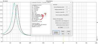

И так далее
6,600
5,104
203
Ну да. То, что Вы подчеркнули, и гуляет в зависимости от диаметра. А как ЛИМП диаметр переводит в массу? Как можно было с той же частотой резонанса, с той же добротностью и с тем же эквивалентным объёмом нарисовать в 20 раз другую массу и не подавиться своими 64-мя разрядами?
